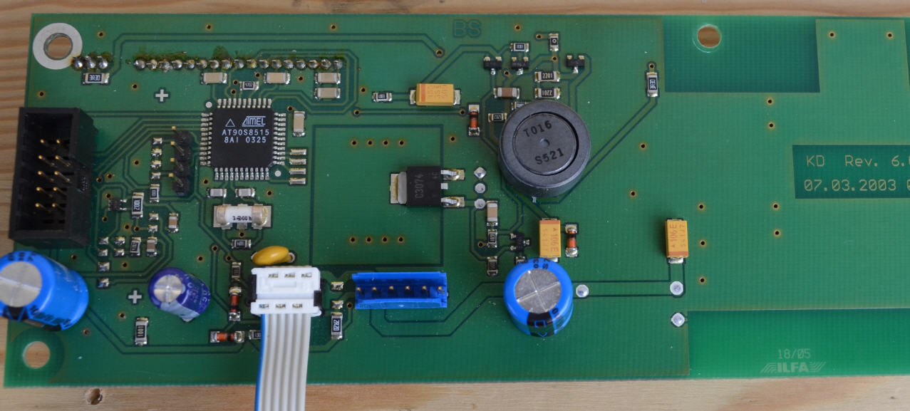

#2765800

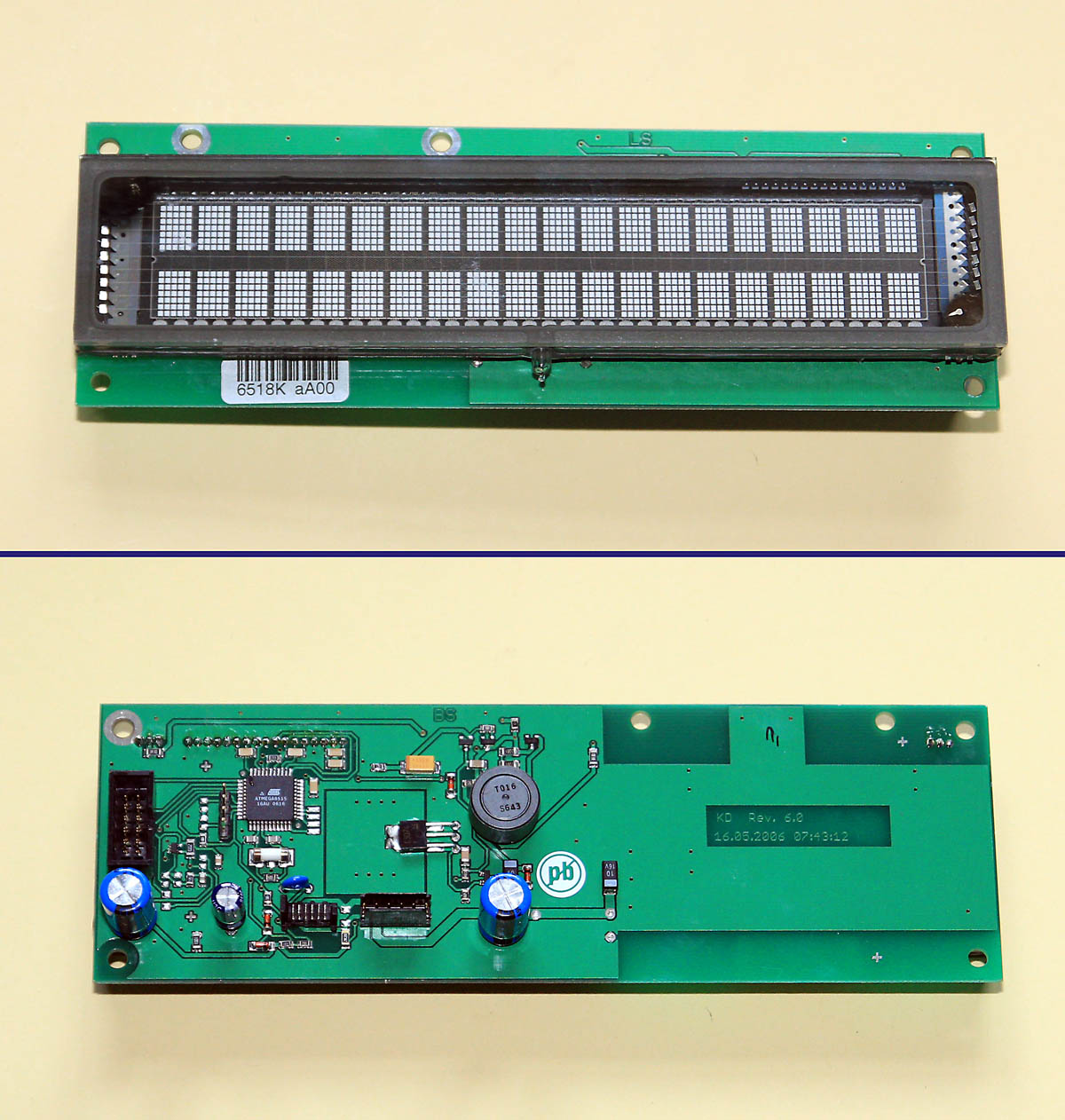

Ja und der Anschluß links ist auch der Standard ISP Connector für den
ATmega. Zusätzlich ist noch ein TI TPS3801I50DCK Voltage Supervisor
drauf. Der Rest ist Spannungserzeugung, etc. Das VFD enthält die Treiber
und wird mit zwei seriellen Datenströmen angesteuert (jeweils synchron,
also Clock extra). Aber damit braucht man sich eigentlich nicht zu
beschäftigen, da das Modul grundlegend dokumentiert ist
(Kunden-/Kassendisplay, im ersten Blick EPSON/POS Protokoll) und man
direkt die vorhandene Schnittstelle nutzen kann. Die beiden horizontalen
Anschlüße sind dazu gedacht. Der rechte davon ist ein 6-pin 2.54 mm
Raster PinHeader mit folgender Belegung (links 1, rechts 6):
1 +5V
2 +5V
3 RS232 (TTL)
4 Gnd
5 Gnd
6 Gnd
Daten kommen per serieller Schnittstelle (mit TTL Leveln), kann somit
direkt an einen USB-Seriell Wandler IC wie dem FT232 angeschlossen
werden. Der Pinheader senkrecht zwischen ATmega und ISP sind zum einen
ein Dot-Test (alle Dots eingeschaltet) und darunter der Test Modus
(Ausgabe des Zeichensatzes).

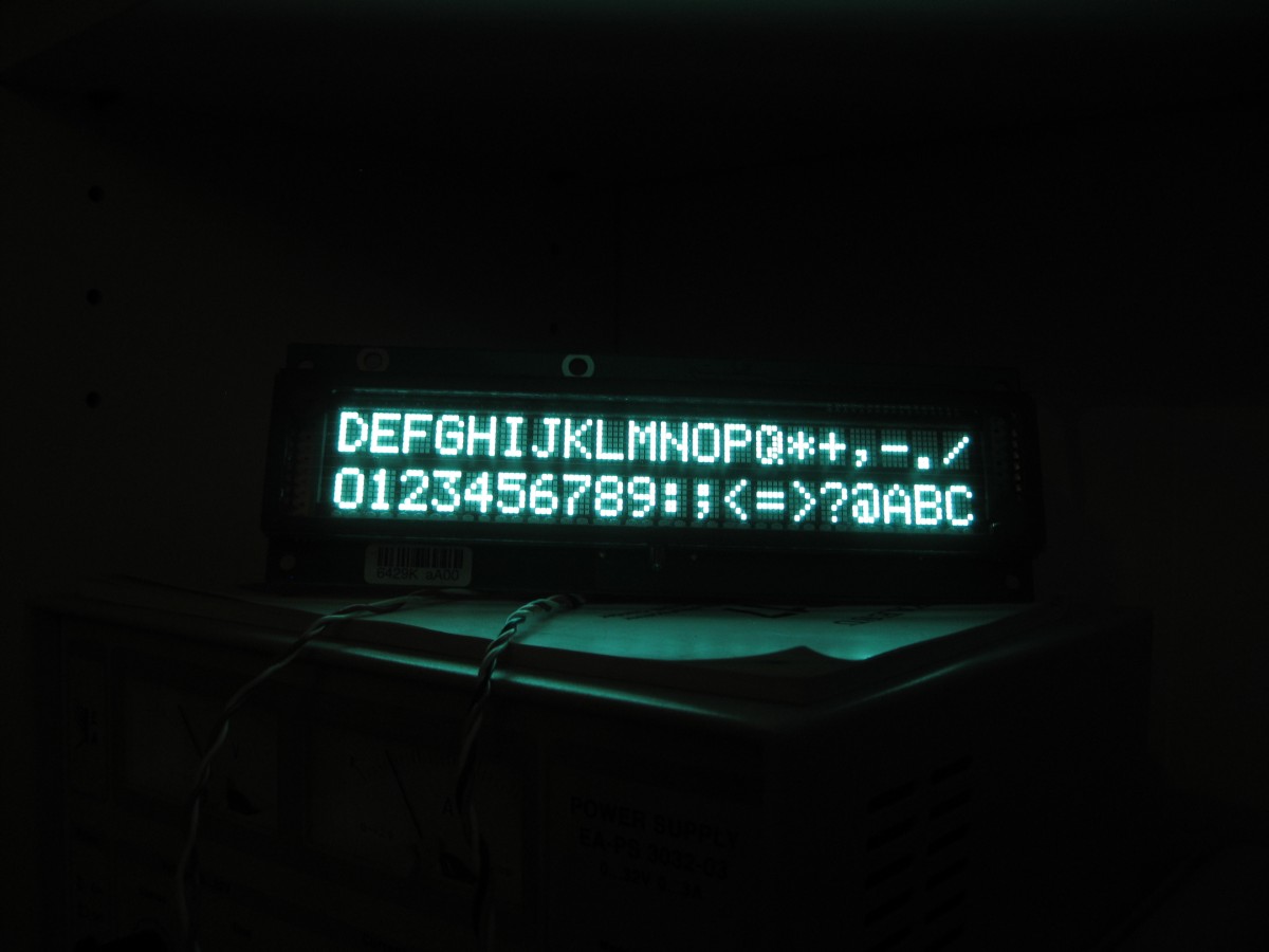

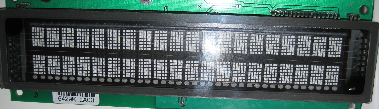

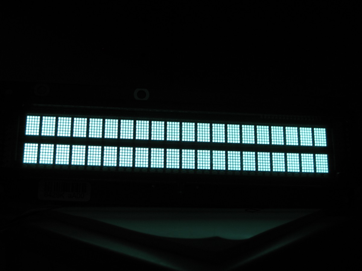

Und die Display vom TE sind wirklich neu. Keine Benutzung/eingebranntes
zu erkennen bei keinem meiner Displays unter UV Licht oder dem
Dot-Test-Modus. Der Preis ist vollkommen angemessen.

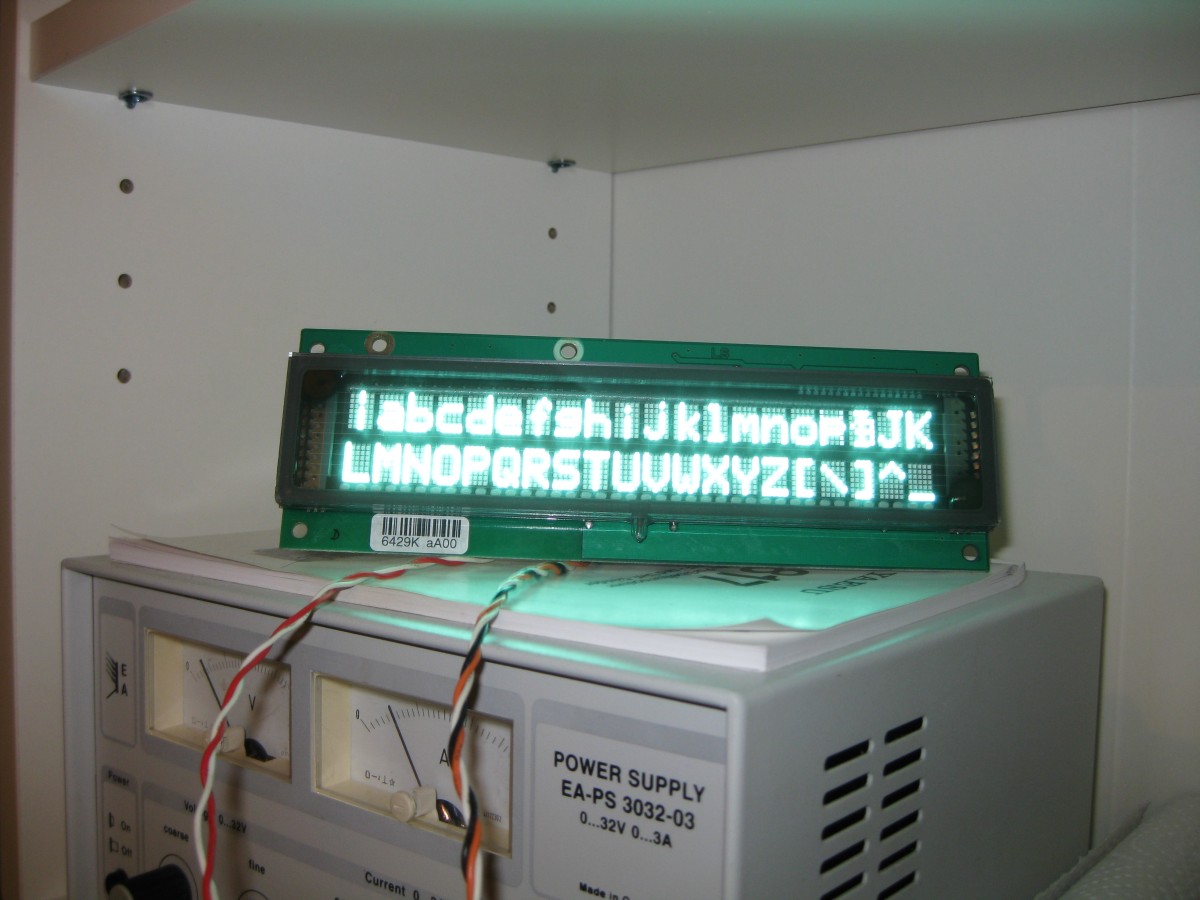

Persönliche Seite #2775351
Hab meins auch bekommen. Gutes Teil. Schön groß, mehr als 20cm breit.
Sehr hell. Genehmigt sich lockere 700mA bei allen Dots mit max.
Helligkeit. Aber dafür auch aus 5m noch gut ablesbar.
Kleiner Tipp: man muss wirklich alle GND und VCC pins anschließen, sonst
springt es nicht an.
#2775358
Gnd sind alle verbunden auf der Platine, aber die Vcc sind geteilt für
Logik und Spannungsversorgung der Röhre.
Ich hatte erst Probleme mit dem Anlaufen, weil meine Spannung nur knapp
über den Minimum des Voltage Supervisor lag (4.55 V) und durch anlaufen
der Röhrenspannungsversorgung nachgab. War somit immer ein schönes Spiel
zwischen kurz mal ein Zeichen sehen und dann wieder ein leeres
Display...
#2775398
ja, habe ich. Das HEX File finde ich aber nicht. Auslesen ist aber
möglich, wenn ich das noch recht entsinne. Also auch von den LOCK Bits
her. Wie schon geschrieben ist der linke Wannenstecker wirklich der
bekannte AVR-ISP.
Die RS232 sind TTL Level und sollten eigentlich recht direkt an den AVR
gehen. Vllt. noch ein Widerstand dazwischen, aber das müsstest du
einfach mal ausmessen.

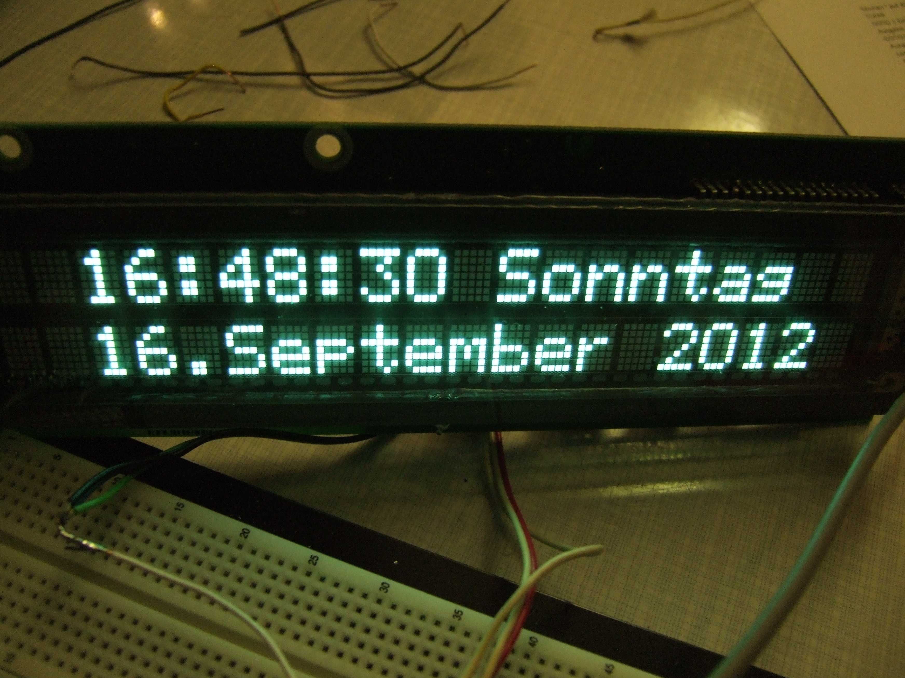

Protokoll? Ich hab mal den Controller ausgelesen und den Disassembler
drüberlaufen lassen. Ein Paar Adressen hab ich schon durch Symbole
ersetzt. Ich hatte gehofft, benutzerdefinierte Zeichen anzeigen zu
können, aber wie es aussieht wird der ASCII Code einfach an das VFD
durchgereicht. Hat vielleicht jemand ein Datenblatt für das eigentliche
VFD? Hier jedenfalls der Code. Die .bin Datei ist im Anhang. Der
EEPROM-Bereich ist übrigens leer.
Ich bin nicht so der Profi in AVR Assembler, vielleicht kann jemand noch
den Code besser kommentieren?

Gast #2781764
E. M a t t h i a s schrieb:
> Das VFD ist ein Noritake itron DN202MG.
Sicher? Dann hätte das VFD ja nur Schieberegister und Treiber. D.h. die
Zeichen werden vom AVR erzeugt. Ich kann aber im Code keine Fonttabelle
o.ä. sehen.
nichtgast schrieb:
> @ Malignes Melanom
>>Längeren Sourcecode nicht im Text einfügen, sondern als Dateianhang
Ja, passt doch, der Code ist ja nur knapp 1300 Bytes, also eher kurz ...
Gast #2781780
Ach ja, das DND202 ist es auf keinen Fall, denn das hat 26 Pins, das KD
hat nur 23, und der Font ist definitiv integriert.
Thomas K. schrieb:
> Na wenn die empfangenen Daten laut Firmware direkt an das VF-Display
> weitergesendet werden, dann probiert die Befehle, welche bei den Modulen
> mit dem VFD funktionieren:
> CU20029SCPB-T20A; CU20029SCPB-T21A; CU20029SCPB-T23A
> Diese können zumindest UDFs.
Die haben aber eine Platine hinten drauf ... einen Versuch wärs aber
Wert. Konnte aber kein Datenblatt mit irgendwelchen Befehlen finden.
Das VFD auf dem KD ist jedenfalls ein "nur-Glas" VFD mit 23 Pins und
Zeichengenerator ...
Gast #2781820
Ja, ist definitiv ein anderes ... s. Anhang.
Wenn ich das richtig sehe, dann macht doch der UART RX Interrupt nichts
anderes, als das vom UART empfangene Zeichen auf PORTC auszugeben, oder?
Also hat das VFD schon mal ein paralleles Interface ...
#2781830
Matthias hat ein Bild von der Rückseite des VFD gepostet. Von daher ist
der Vergleich mit deinem Bild schwer möglich.
Und zu dem parallelen Interface: ist denn sicher, dass der Port C direkt
an das Display geht? Wenn man sich die Pins des VFD mal mit einem Oszi
anschaut, dann sieht man eigentlich recht eindeutig ein bis zwei
serielle synchrone Übertragungen.
Gast #2781871
Ah ok. Aber das DN202 ist es trotzdem nicht, da andere Pinzahl.
Vermutlich hast du recht. Ich denke mal, auf Port C wird nur zum
Debuggen geschrieben. 4 Pins von Port C gehen auf Pads, sonst konnte ich
nichts sehen.
Ich hab mal die Leitungen durchgepiepst:
VFD  Mega8515
7    PB3
8,16 PB0
9,17 PB1
10   PB4
12   PB2
13   PA3
14   PA2
15   PA1
5,6 sind GND, 11 ist 5V
Im Interrupt wird ja noch ein Flag gesetzt, das wird wahrscheinlich im
Mainloop ausgewertet. Function14 sendet dann die seriellen Daten ans
VFD.
#2827475
> ja das Display sollte sich doch über ein Standard
> Kundendisplay-Protokoll füttern lassen...
Das Display ist doch ein Noritake itron DN202MG wie Matthias berichtet
hat, ich habe ein Display zerlegt bzw. von der Platine quasi aufgeklappt
und drauf steht Noritake itron DN202MG.
#2836141
Ich versuche gerade ein Bascom-Programm für AVR Controller zu schreiben,
um mal alle Befehle auszutesten, die auf dem mitgelieferten Datenblatt
aufgeführt sind.
Bis aus den Befehl "Sub Sequence" zur Erstellung eigener Character ist
mir das auch gelungen. Doch hier habe ich noch keinen Erfolg gehabt.
Hat schon jemand diesen Command ausprobiert und kann mir Hilfe geben?
Wenn Interesse besteht, kann ich das Programm gerne einstellen.
Dieter
#2839102
Ich habe das Display nun an meinem Raspberry Pi hängen auf dem openElec
(XBMC) läuft, habe mir die Treiberdatei serialVFD.so besorgt und nun
läuft das Gerät als Anzeige für ein zukünftiges Internetradio.
Die gestellte Frage hat sich nach Analyse des angehangenen Datenblattes
von selbst geklärt.
