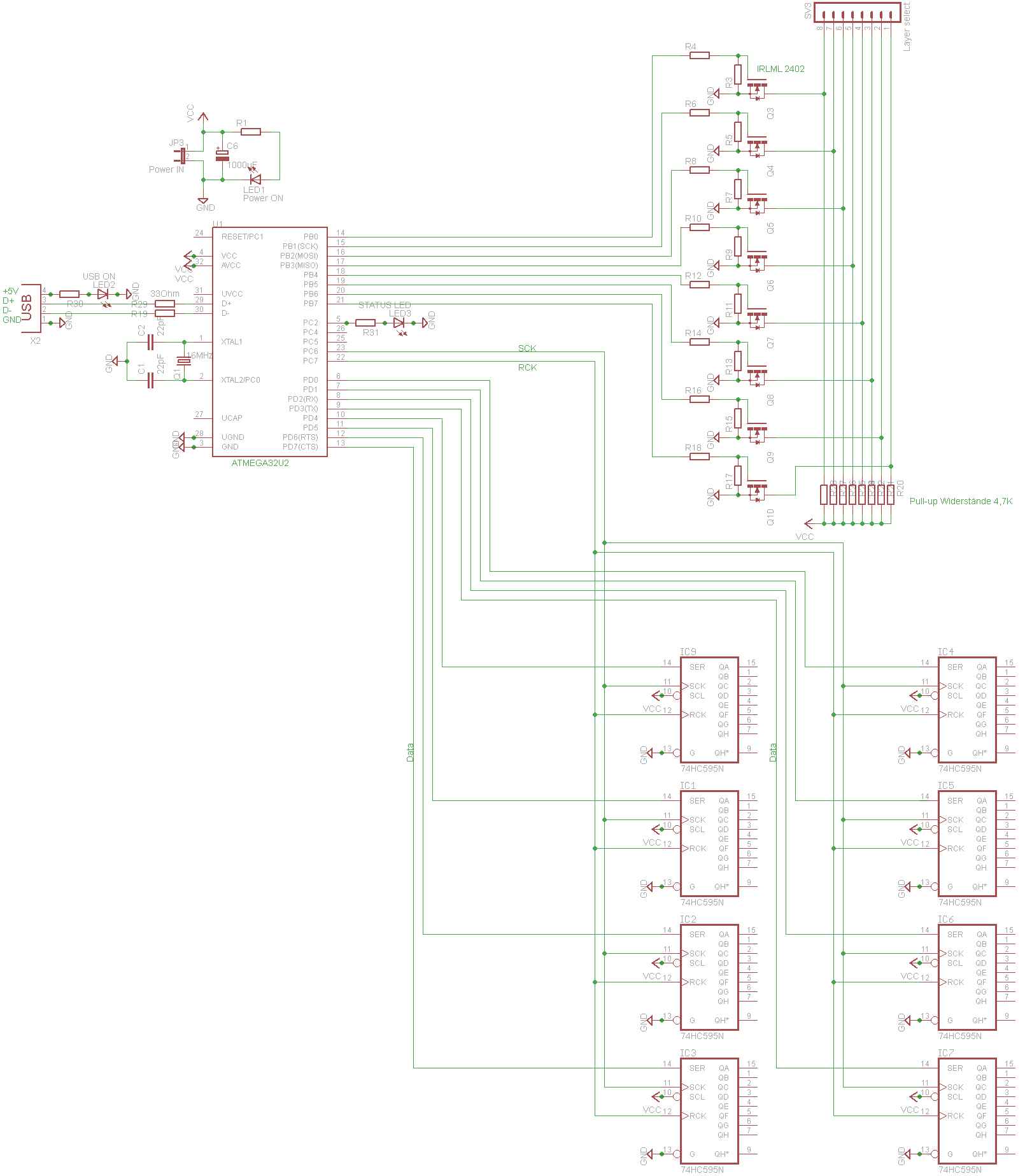

Hi zusammen, ich will einen 8³ LED-Würfel bauen und bräuchte mal eine Meinung zu meinem Schaltplan. Ich nutze den ATMega32U2, der per 8x 74HC595er Register die Säulen speisen und die Ebenen durch 8x IRLML 2402 MOSFETs auf Ground zieht. Die Register halten maximal 8,75mA pro Pin aus. An die 64 Ausgänge kommen noch Widerstände, die den Stromfluss eben auf diese 8,75mA begrenzen. Ich muss abwarten, bis die weißen LEDs kommen, und dann testen, wie groß der Widerstand sein muss. Ich hoffe der Strom reicht um die (3mm diffused China-) LEDs vernünftig beim Multiplexen zu betreiben. Bei den MOSFETs bin ich mir nicht sicher, ob die Pull-Downs nötig sind, bzw. welchen Widerstand sie haben sollten. Ebenso bin ich mir bei den Vorwiderständen nicht sicher. Die IRLML2420 (max. 1.2A für 64 LEDs reicht hoffentlich) brauchen nur ~4nC, so dass ich mich frage, ob es auch ohne Vorwiderstände geht. An jeden IC kommen selbstverständlich noch 100nF Kondensatoren. Freue mich auf konstruktive Kritik! LG Max

asyxdcvgh schrieb: > 1µF am Quarz ist "etwas" zuviel... Sorry, das ist 0.1uF, also 100nF. Da steht nur ".1uF", und den Punkt erkennt man auf dem Bild schlecht ;-)
100nF sind immer noch zu viel, da gehören ein paar pF hin.
Auch nicht besser. Lt.Datenblatt 12...22pF.

asyxdcvgh schrieb: > 100nF sind immer noch zu viel, da gehören ein paar pF hin. Okay, stimmt, habe sie durch 22pF-Kerkos getauscht. Danke für den Hinweis!

Wozu die vielen Punkte zwischen den Bauteilen? Stell dir selber die Frage: sehen andere Schaltpläne auch so aus? Die am Oszillator gesparten 100nF-Kondensatoren kannst du in rauhen Mengen als Blockkondensatoren/Entkoppelkondensatoren in deiner Schaltung verteilen: jedes IC hat so einen (mindestens einen!) an seinen Versorgungspins verdient.
Lothar Miller schrieb: > Wozu die vielen Punkte zwischen den Bauteilen? > Stell dir selber die Frage: sehen andere Schaltpläne auch so aus? Naja, das hatte ich einfach der Übersicht halber gemacht. Werde ich nächstes mal weglassen.
Fehlt da nicht noch UVCC und ein C an UCAP nach Datenblatt? Außerdem fehlen an einigen Widerständen die genaue größe selbiger.
Martin schrieb: > Fehlt da nicht noch UVCC und ein C an UCAP nach Datenblatt? > Außerdem fehlen an einigen Widerständen die genaue größe selbiger. Jap, hast recht. Habe ich nur vergessen in den schaltplan einzuzeichnen. Bei den Widerständen an den MOSFETs, die du wahrscheinlich meinst, bin ich mir nicht sicher, welche Werte ich dort brauche. Wenn mir da jemand helfen könnte wäre ich sehr dankbar. Die LEDs bekommen 500 Ohm Widerstände.

Vorwiderstand (wenn nötig) 47 Ohm (Datenblatt lesen), Pull-Down 10k.
Max TBA schrieb: > Könnte mir noch jemand helfen bei den Widerständen an den MOSFETs? Ich > kann nicht einschätzen welche der Widerstände bei diesem MOSFET nötig > sind und wie groß ihr Wert sein sollte. Die 47 Ohm und 10 k sind schon ok. Aber Du wolltest sicher nicht nur Werte genannt bekommen, sondern sicher auch Begründungen. - Oder? Die 10 k sollen das Gate auf Sourcepotential halten und damit den FET gesperrt halten, wenn die Pins vom Controller hochohmig sind, was bei (normalen) AVRs (betreffs U2/U4 habe ich mich nicht informiert) während des Resets und damit auch während des ISP-Zugriffs der Fall ist. Die 47 Ohm sollen den Umladestrom der Gate-Kapazität begrenzen um den Controllerpin vor Überlastung zu schützen. Der Umladestrom ist dabei von der Gatekapazität angängig, die bei "dicken FETs" und höheren PWM-Frequenzen den "Treiber" schon ganz schön belasten kann. Macht man diesen Gate-Widerstand zu klein, belastet man die Controllerpins unnötig und produziert aufgrund der steilen Flanken eine Menge Störungen. Macht man ihn zu groß, dann schaltet der FET zu langsam durch, verweilt dadurch bei jedem Schalten zu lange im halboffenen Bereich und bekommt eine Menge Verlustleistung ab, wird also warm und stirbt u.U. den Hitzetod. ...
> Freue mich auf konstruktive Kritik! Ein 74HC595 liefert bis 35mA an einem Ausgang, erlaubt aber nur 70mA über VCC, also nicht mal 10mA pro Ausgang. Womit sollen deine LEDs leuchten, sie leuchten eh nur 1/8 der Zeit, also so wie mit durchschnittlich 1.09mA ? Ersetze die 74HC595 durch Konstantstromtreiber wie CAT4016 (darisus) oder PCA9626B (Reichelt), dann kommen als MOSFETs eben P-Kanal MOSFETs wie IRF7410 hin oder welche 6.4A LogicLevel P-Kanal MOSFETs Reichelt auch immer hat, dann reicht es wenigstens für 12.5mA durchschnittlich, also immer noch nicht die spezifizierte Helligkeit der LEDs, aber wenigstens kein Schummerlicht mehr. Dann leuchtet wenigstens was. Verringern kann man die Helligkeit durch kürzere Pulsdauer ja immer noch. Ausserdem sparts du 64 LED-Vorwiderstände und bracuhst die 4k7 PullUps nicht mehr.

Mir stellt sich die Frage: Wie soll der Flash des ATMEGA Programmiert werden? Wenn du einen Fabrikfrischen Mega bei Reichelt kaufst wird da auch kein Boot Loader drauf sein damit du über den USB Anschluss Flashen kannst. Also brauchst du noch eine ISP oder JTAG Schnittstelle und den Passenden Programmer über die du den Flash beschreiben kannst. Gruß
Ich werde wahrscheinlich einfach 64x 2N3904 (NPN 0.2A 4Cent) Transistoren zwischen die 595er und die Widerstände der LEDs hängen. Dann müssten die 8 mosfets größer dimensioniert sein, was wahrscheinlich nicht weiter problematisch ist. Florian L. schrieb: > Mir stellt sich die Frage: Wie soll der Flash des ATMEGA Programmiert > werden? Wenn du einen Fabrikfrischen Mega bei Reichelt kaufst wird da > auch kein Boot Loader drauf sein damit du über den USB Anschluss Flashen > kannst. Ich glaube (hoffe) der Bootloader ist immer drauf.
Max TBA schrieb: > Ich glaube (hoffe) der Bootloader ist immer drauf. > zwischen hoffen und sein gibt es einen Unterschied (nicht nur pyilosophisch betrachtet ;-))! Auf einem frischen Mega32 ist kein Bootloader drauf. Den wirst du erstmal mit einem Programmer flashen müssen...

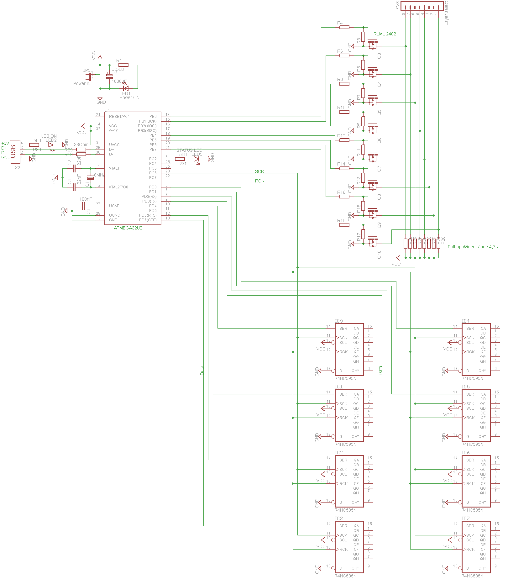

So, ich glaube der Plan ist jetzt fertig (hoffe ich). Wenn nochmal jemand drüberschauen könnte, ob ich grobe Fehler gemacht habe, würde ich mich sehr freuen =) Schöne Grüße Max
Wofür die Pulldownwiderstände R20-28? Lass die weg. Und: zeig deine Platine, vor du sie fertigst oder fertigen lässt...
Hab jetzt nicht alles gelesen, aber so eine Idee: Die Treiber und die Schieberegister könntest Du alle auf die andere Seite der Stecker zu den Leds hin verlegen. Das hätte Vorteile bei der Stromversorgung der Leds, alle dickeren Ströme sind weg von der Prozessorplatine. Die Prozessorplatine ist auch viel universeller brauchbar.
Tipp von mir: Ich würde dem Atmega zur Spannungsversorgung einen Linearregler/Schaltregler spendieren. So musst du ja hoffen, dass kein Honk auf die Idee kommt da mal 10 V anzulegen und darüber würde sich der Atmega sicher nicht freuen. Ein Verpolungsschutz mittels simpelster Diode kann auch nicht schaden. Ich sehe sowas immer vor denn Fehler macht man immer mal.

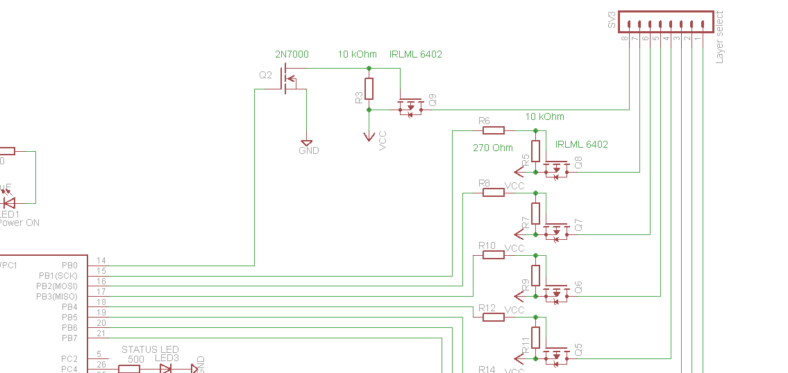

Hey zusammen, ich habe es nach langer Zeit endlich geschafft alles aufzubauen. Nur leider habe ich ein Problem. Ich habe inzwischen einen neuen uC, der statt 5V nur 3.3V an den Pins schaltet. Damit sperren die IRLML6402 nicht mehr richtig. Hat jemand eine Idee, wie man dieses Problem am einfachsten lösen könnte? Vielleicht einen NPN Transistor der die N-Chanel MOSFETs auf 0V - 5V schaltet? Schöne Grüße, Max
Würde das so wie bei dem obersten Transistor klappen? Nachdem ich jetzt so viel Stress mit den Transistoren hatte frage ich lieber nochmal nach...
