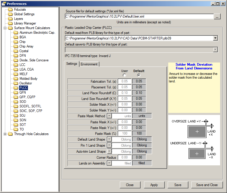

Gast #3295555
Jörg Wunsch schrieb:
> statt sie in einer
> Viertel- oder halben Stunde selbst zu machen
Ich weiss ja nicht, wie das bei Eagle ist, man hört da Furchtbares, aber
bei guter Software ist auch ein BGA mit 500 Pins in weniger als einer
Minute erstellt. Arbeit machen nur unregelmässige Bauteile, besonders
elektromechanische, bei denen jeder Pin extra vermasst ist. Aber die
sind eh so vielfältig, dass man keine fertigen findet, schon allein
Ethernetbuchsen gibt es in unzähligen Ausführungen. Trotzdem geht auch
da das Selberdefinieren meistens schneller als das Suchen und
Prüfen(!!).
Gruss Reinhard
Moderator Persönliche Seite #3295583
Reinhard Kern schrieb:
> aber bei guter Software ist auch ein BGA mit 500 Pins in weniger als
> einer Minute erstellt.
Bei einem 500-Pinner dürfte man etwas länger brauchen, bis man das
Schaltplansymbol zusammen hat, denn irgendwie müssen die 500 Anschlüsse
ja dort auftauchen.
Aber mit Eagle kenne ich mich auch nicht aus.
> Arbeit machen nur unregelmässige Bauteile, besonders elektromechanische,
Ja, sowas kenne ich auch.  Jede SD-Kartenfassung ist anders :(, und
wenn dann unsere lieben Kollegen aus Übersee noch nichts von ISO und
einer Bemaßungsbezugskante in technischen Zeichungen gehört haben,
kann der Spaß groß werden.

#3295647
@Reinhard Kern (Firma: RK elektronik GmbH) (rk-elektronik)
Von den Leuten, die Eagle nicht mal ansatzweise kennen, nicht zu reden
von beherrschen.
> aber
>Minute erstellt.
Das Package bestenfalls. Das kann Eagle auch.
Symbol und Pin-Pad Zuweisungen dauern bei 500 Pins deutlich länger.
Und bei Bauteilen, bei denen die Hersteller schlechte Zeichungen
mitliefern, wo man von Padecken auf Mittelpunkt etc. umrechnen muss.

Schau dir mal den LPViewer von Mentor an (Screenshot). Der Name ist
etwas irreführend, man kann damit alle möglichen Footprints automatisch
erstellen. IPC-7351 geht ja in die Richtung, die du meinst.
Gruss Reinhard

Das ist richtig. Aber ein Standard mit solch umfassender Anwendung muss
komplett offen sein. Wie Gerber z.b. Sonst wird das die
Privatangelegenheit von einigen wenigen Firmen, und die anderen müssen
mit einem eigenen Standard dagegenhalten.
In manchen Situationen ist ein Proprietariat eine hinderliche
Angelegenheit. Speziell bei Datenformaten die dem Austausch auch
zwischen unterschiedlichen Programmen dienen sollten.
Stell Dir vor, Deutsch wäre proprietär, und Du müsstest regelmäßig eine
Abgabe an das Bibliographische Institut zahlen, damit Du öffentlich
Deutsch sprechen darfst.
