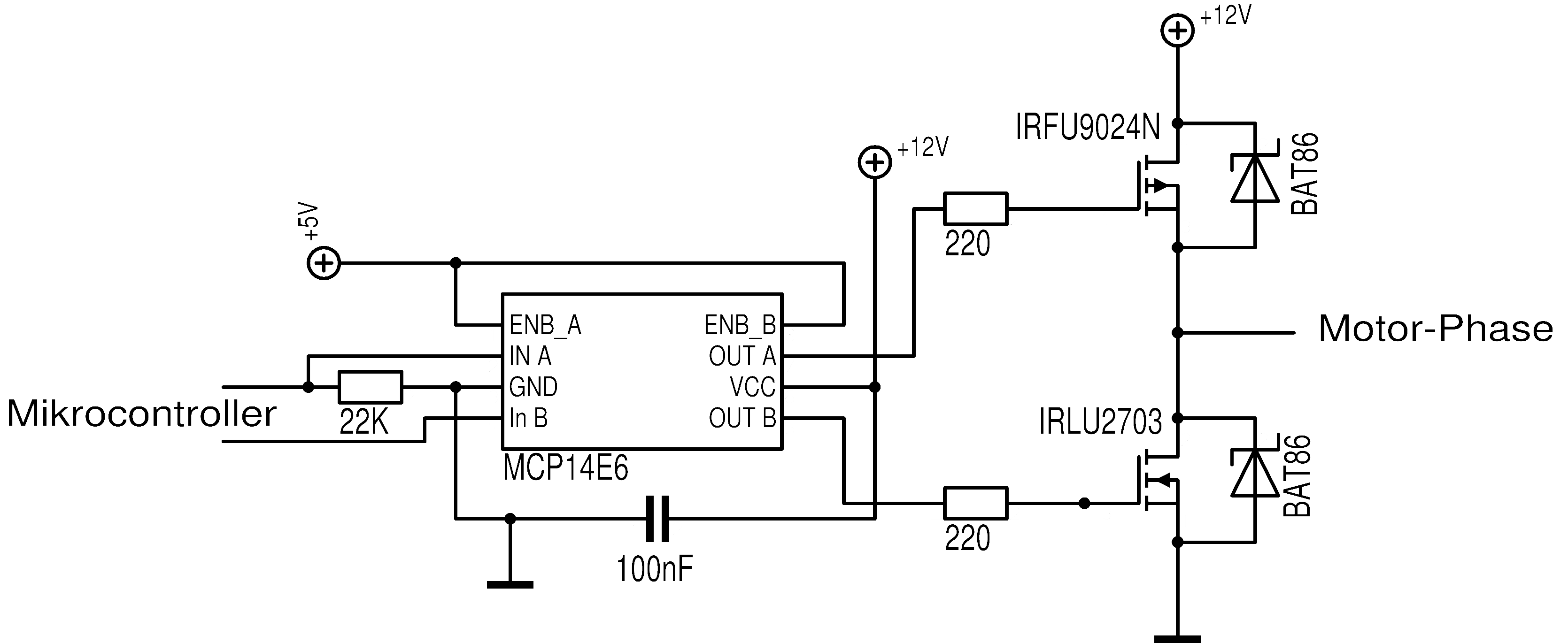

von A. P. (adrian_p)
Schaltplan angehängt. Sorry, da du vorhin quasi sofort die Antwort
wusstest, habe ich vergessen den Schaltplan auf Flos Wunsch hin
anzuhängen. Hier ist der Schaltplan der Endstufe momentan.
von Johannes E. (cpt_nemo)
Die 220 Ohm Gate-Widerstand sind aber ganz schön viel. Hast du mal
geprüft, ob die Mosfets auch schnell genug ausschalten? Ansonsten könnte
es sein, dass für einen kurzen Moment beide Mosfets gleichzeitig an sind
und dadurch ein sehr hoher Strom-Peak fließt mit gleichzeitig hohem
di/dt; das könnte durchaus auch eine Ursache für den kaputten Treiber
sein.
Mach doch mal über beide Gate-Widerstände eine Diode, evtl. mit
Reihenwiderstand, so dass der Ausschaltvorgang deutlich schneller als
der Einschaltvorgang ist.

von Maik M. (myco)
Auf dem Schaltplan ist der Highside-Mosfet verkehrt herum eingezeichnet.
Die 220 Ohm sind zuviel, der Strom wird dadurch auf ~50mA begrenzt, da
kannst du dir den Treiber fast schon sparen.
Maik M. schrieb:
> da
Das wollte ich auch grade sagen. Wenn das alles nur mit 12 Volt Läuft,
reichen da einige kleine Transistoren in Push-Pull. Und eigentlich
braucht man sich auch nicht vor den IR-Treibern zu scheuen. Die sind
nicht teuer und haben jederzeit CMOS- und TTL Pegel kompatible Eingänge.
Ich betreibe sie auch erfolgreich an 3,3 Volt. Das alles ist bei deiner
Schaltung aber unnötig, da 3 Transistoren den Job gut erledigen.
von Wolfgang (Gast)
Das kann doch eigentlich fast nur ein Fehler im Schaltplan sein. Sonst
würde die Substratdiode des IRFU9024 doch argen Stress machen, d.h. der
IRLU2703 würde beim Durchschalten kräftigst an den 12V ziehen.
