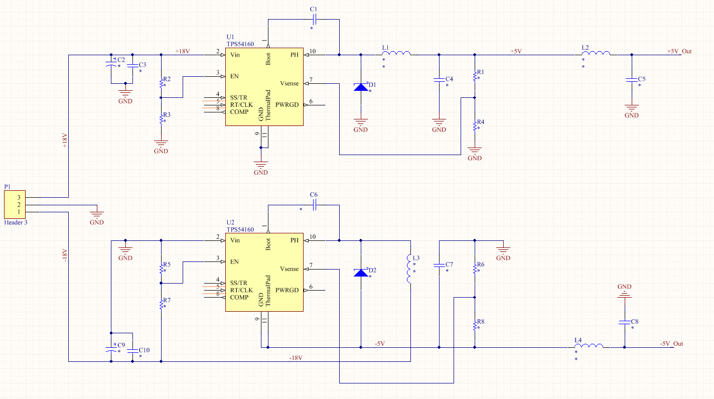

ich bin gerade dabei ein PSU für eine Audio-Vorstufe auszulegen und
würde dabei gerne Schaltregler benutzen...wie anzunehmen brauche ich
symmetrische Versorgungen für die OPA's (+-15V, +-5V) und +5V für eine
Steuerung (kanalauswahl, motorpotis, uC, etc.). Damit das Ganze halbwegs
effizient wird, wollte ich Schaltregler + Ringkern verwenden.
Bei der negativen Seite bin ich mir etwas unsicher was die richtige
Bechaltung der Wandler angeht. So richtig was gefunden habe ich nicht,
außer in der AN44 von Linear:
http://cds.linear.com/docs/Application%20Note/an44fa.pdf   , Figure 18
Im Anhang ist mal ein vorläufiger entwurf, würde mich freuen wenn da mal
jemand drüber schauen könnte.
So long,
Lukas
Gast #2753964
OPV´s in einer Audio-Vorstufe würde ich nicht aus einem Schaltregler
versorgen, sondern aus einem Linearregler. Die Stromaufnahme sollte
dabei auch so klein sein, dass ein Schaltregler weder vom Wirkungsgrad
noch vom Aufwand her besser ist. Die +5V für den Digitalteil kann man so
machen.
OP #2753968
> machen.
Ja dachte ich mir zuerst auch, nur ich wollte einen Standard-Ringkern
von Reichelt, oder so, verwenden. Dann mit den LDO's ca. 13V zu
verbraten für die +-5V ist schon eine ziemliche verschwendung....
Gast #2753977
Naja, LDO´s sind dann ja gar nicht nötig. Und die 500mA in einer
Audio-Vorstufe bei +-5V und 1A bei +-15V erscheinen mir deutlich zu
viel, das wären ja über 100 OPV.
OP #2753999
Hm ja, ich hab da auch gut was draufgerechnet... man würde wohl mit
500mA Worst-Case auf der +-15V seite auch auskommen. Da sind ca. 10
OPA's (OPA1612), dazu noch ein paar THAT für die Balanced Ein- und
Ausgänge.
Die +-5V sind für PGA's, ADCs und DACs...da würden 300mA Worst-Case auch
schon reichen. An der +5 vom prozessor hängen 8 signal-relais, ein
motorpoti, ca. 15 RGB-LEDs, ein STM32F4, ein SRC als Sample Rate
Converter in der AD/DA Platine, und noch ein paar kleinere ICs für
diverse Sachen. Damit später noch luft für erweiterungen ist, sind die
2A dort schon pflicht.
OP #2754331
Und wenn man für die +-5V seite mit Schaltreglern runtergeht, auf
irgendwo um die +-7V um dann mit Linearreglern auf die +-5V zu kommen?
Mit einem Filter vor den Linearreglern dürfte es doch keine Probleme
mehr geben, wenn man einen Regler mit guter PSRR hernimmt? Oder gibt das
dann im NF-Bereich immernoch Probleme? Ich hab bisher nur bei rein
digitalen Schaltungen mit Schaltreglern gearbeitet...da war das immer
relativ egal...selbst direkt neben einem uBlox-GPS gabs bei über 1Mhz
schaltfrequenz nie Probleme...
