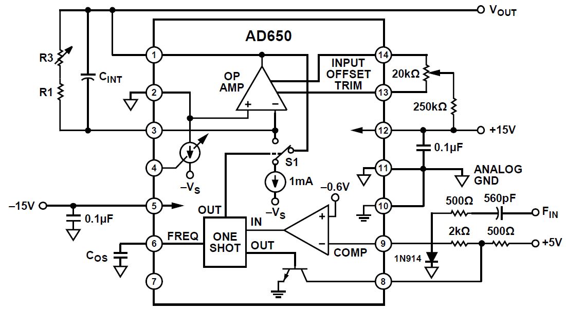

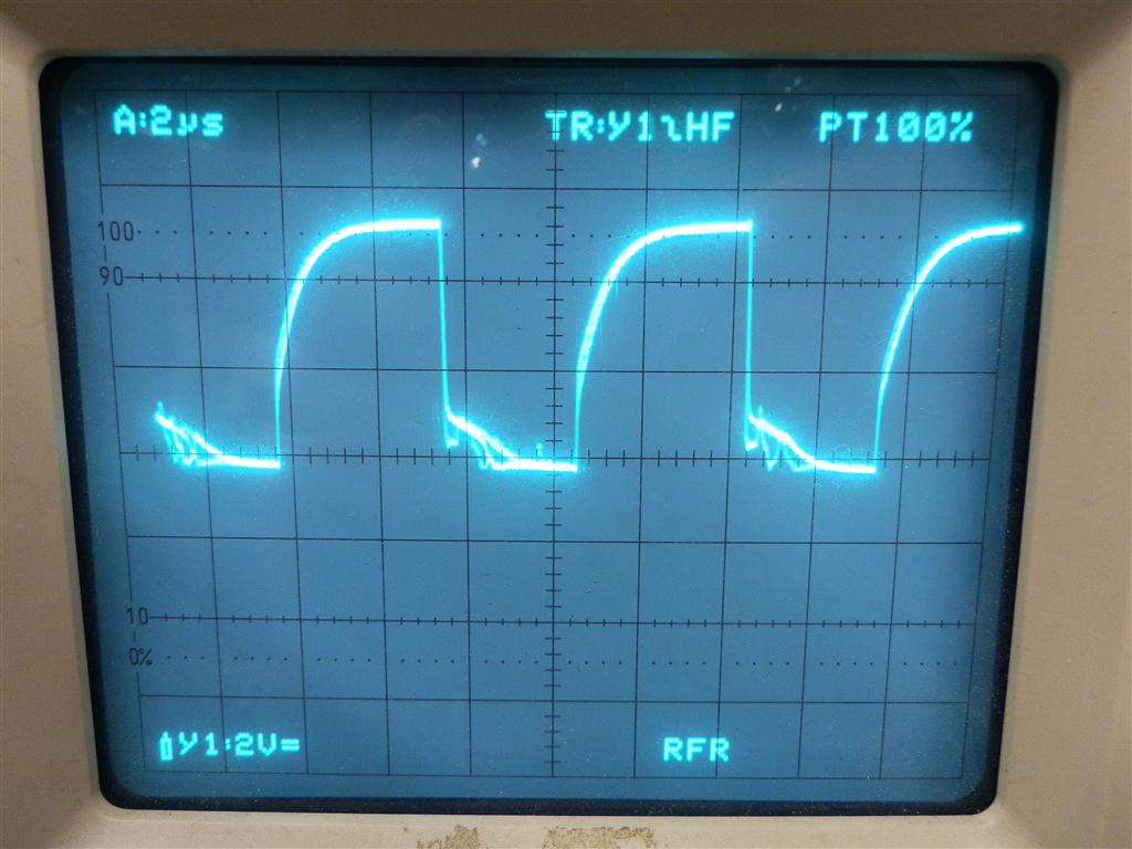

ich habe mir eine Schaltung zur Frequenzmessung gebastelt. Diese
Frequenz wird in Form eines Rechteck-Signals von einem LM311
(Komparator) erzeugt. Diese Frequenz wird von einem
Frequenz-Spannungs-Wandler AD650 nun je nach anliegender Frequenz in
eine Spannung umgewandelt.

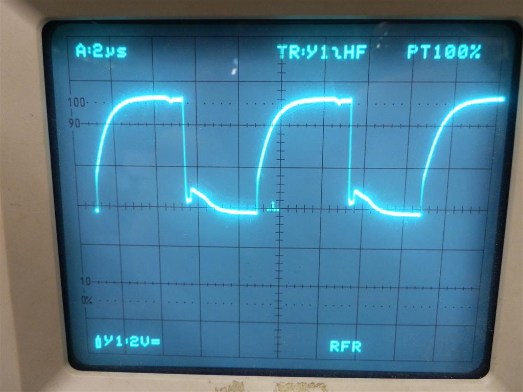

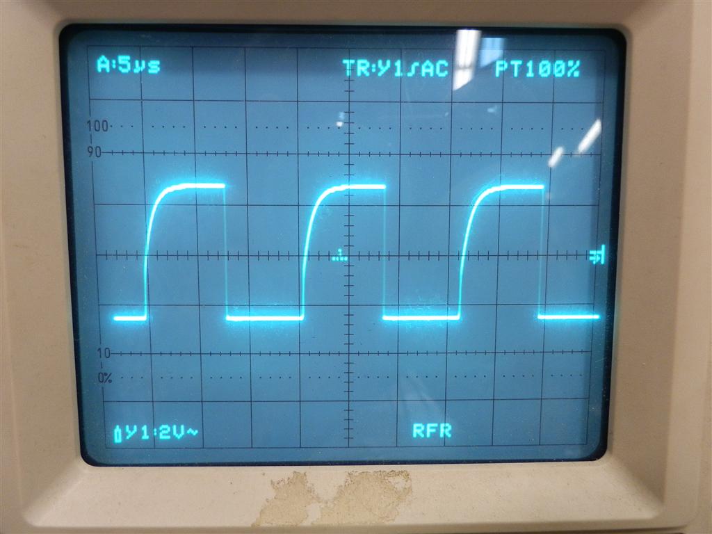

Mein Problem ist das Verhalten des LM311 unter Last. Anbei mal ein
Screenshot vom Ausgang des LM311 im unbelasteten und im belasteten
Zustand. Auch wenn man es auf dem Foto nicht so gut erkennt: im
belasteten Zustand erfolgt neben dem hohen Verschleifen des Signals auch
eine leichte Änderung der Frequenz.

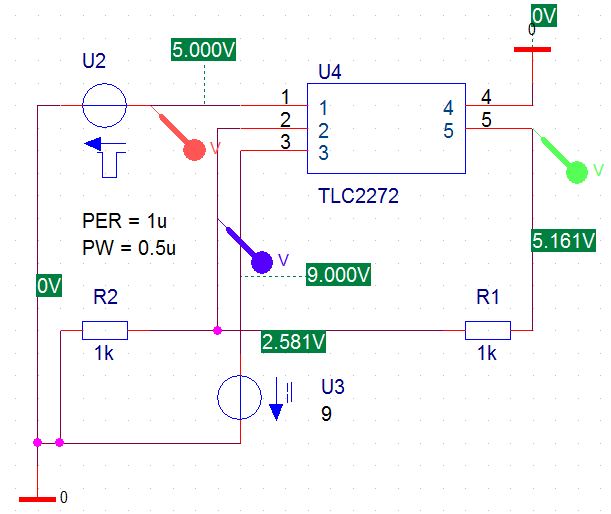

Ich dachte eine Lösung sei die Verwendung eines OP und habe spontan noch
einen TLC2272 hier gefunden
(http://www.ti.com/lit/ds/symlink/tlc2272.pdf). Die maximal auftretende
Frequenz liegt bei 500 kHz, die Amplitude liegt bei 5V.
Ich habe den Ausgang des LM311 auf den nichtinvertierenden Eingang
geführt.
Den Ausgang des LM311 habe ich über einen Spannungsteiler mit 100K /
100K (auch versuchsweise 2MEG / 2MEG) auf den invertierenden Eingang
gelegt.
An Vcc+ habe ich 9V und an Vcc-/GND habe ich einfach GND angelegt.
Leider kann ich erst am Montag wieder an die Schaltung und möchte bis
dahin eigentlich herausfinden wieso der OP kein Signal ausgibt.
Muss ich ggf. auch eine negative Versorgungsspannung anlegen?

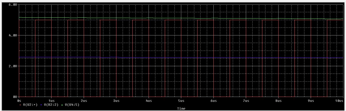

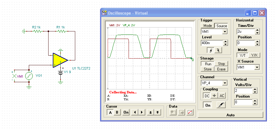

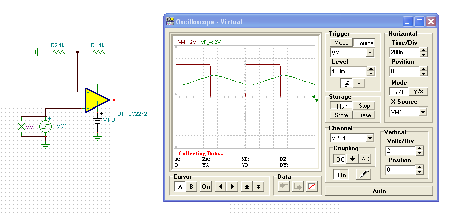

edit: habe das PSpice-Modell des TLC2272 von der TI-Seite geladen und
eine Spice Simulation gemacht.
Im Gegensatz zur Realität gibt hier der Ausgang etwas aus, bei mir
leider nur ein Rauschen ...
Bei mir liegen jedoch auch "in der Realität" an invertierendem und nicht
invertierendem Eingang quasi die gleichen Signale an (mit Oszi
überprüft). Liegt da ggf. ein Fehler in der Beschaltung .... ?
Ich weiß nicht mehr weiter :(.
von Kai K. (klaas)
>Zustand.
Was meinst du mit "belastet"?

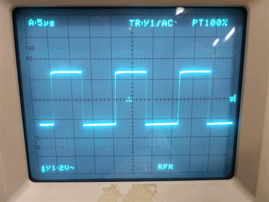

von Marco G. (marco_gr)
wenn ich den Ausgang des LM311 offen lasse und abgreife, kommt das
saubere Rechtecksignal heraus (Screenshot angefügt).
Ich habe die Verbindung zum Schaltkreis des AD650 flexibel gelöst und
kann diese daher nach Bedarf auftrennen. Sobald ich den Ausgang des
LM311 als f_in des AD650 (füge mal einen Plan der Beschaltung an)
anlege, kommt ein sehr verschliffenes, leicht verfälschtes Signal
heraus.
edit: das "verschliffene Signal" liegt direkt am Ausgang des LM311,
nicht erst am Eingang des AD650 an

von Kai K. (klaas)
>Sobald ich den Ausgang des LM311 als f_in des AD650 (füge mal einen Plan >der
Beschaltung an) anlege, kommt ein sehr verschliffenes, leicht >verfälschtes Signal
heraus.
Das verwundert nicht, weil die Schaltung gemäß Datenblatt dort ein
TTL-Signal will.

von Bernd (Gast)
Ist der LM311 als Oszillator beschaltet?
(Statt der unübersichtlichen Spice-Schaltung des
TLC2272 wäre eine übersichtliche Schaltung des eigentlichen
Aufbaus hilfreicher.)
- Dann beeinflusst die nachfolgende Schaltung wohl die
frequenzbestimmenden Parameter der Frequenzerzeugung.
Dies ist gut vorstellbar, da die Ausgangsimpedanz des
LM311 bei LOW recht klein, bei HIGH aber der Kollektor-
widerstand parallel zur Ausgangsbelastung ist.

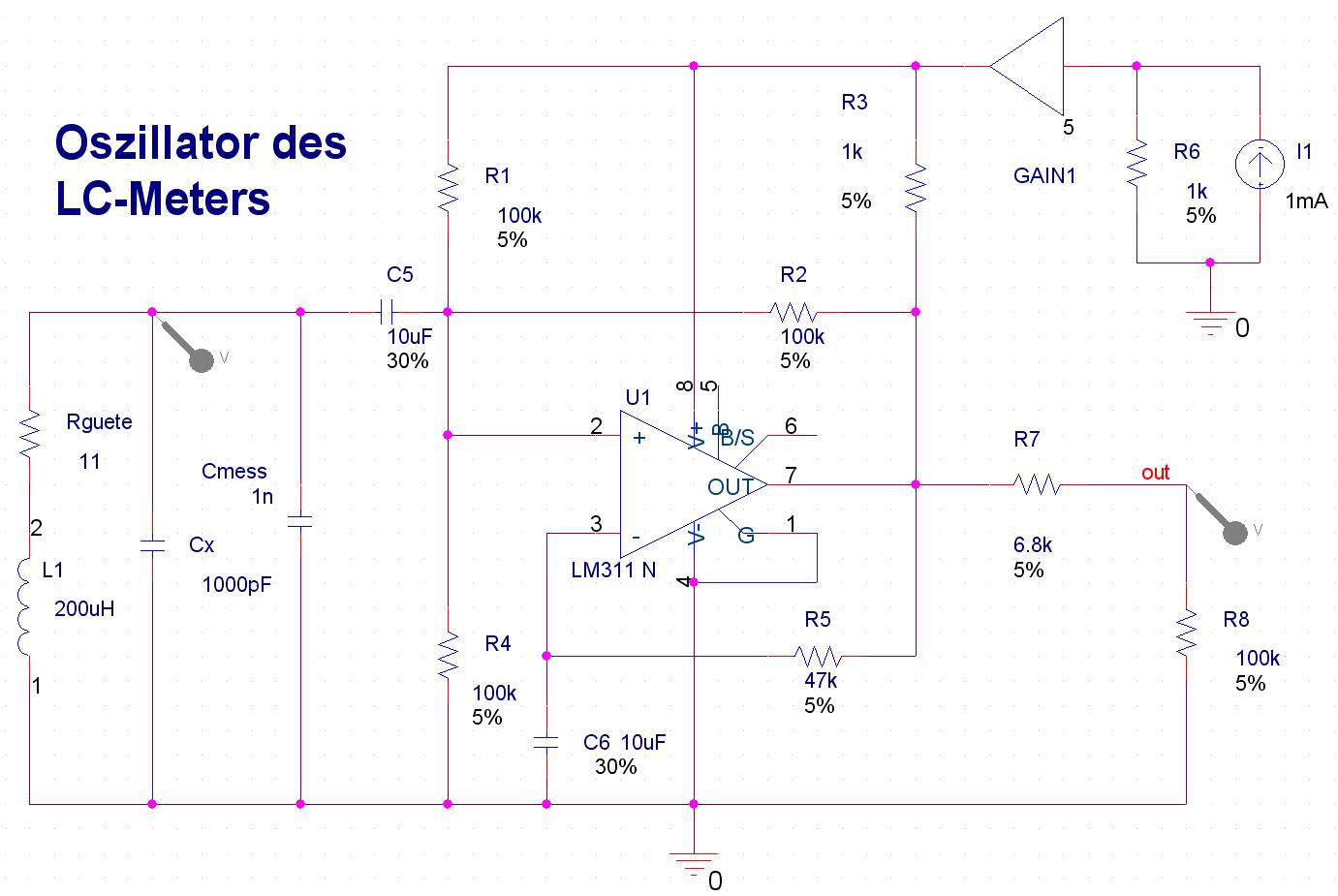

ja der LM311 ist als Oszillator geschaltet. Ich habe mich am Nachbau
eines LCR-Meter
(http://elektronikbasteln.pl7.de/digitales-lc-meter.html) versucht und
dabei den angehangenen Schaltplan befolgt.

von Bernd (Gast)
Irgendwie hast du ja eine Schaltung gemacht, wo der
LM311 schön schwingt.
Dein Problem ist die Entkopplung zur nachfolgenden
Schaltung. Einfachste Lösung wäre ein Transistor
und 2 Widerstände:
1. Versuch:
LM311 Ausgang über 10 kOhm zur Basis eines npn-
Transistors. Kollekor mit 2,2 kOhm nach (+) und
Emitter an GND. Nachfolgende Schaltung an den
Kollektor des npn-Transistors anschließen.
Das sollte mit einem BC337-25 erstmal bis 50 kHz
funktionieren.

von Michael R. (mexman) Benutzerseite
Hallo Marco,
was jetzt:
Hier schreibst Du von einer Frequenz, spaeter, dass die Schaltung nicht
funktioniert.
Schreib mal bitte komplett, was denn Sache ist und anstelle von
Datenbuchauszuegen, solltest Du besser DEINE Schaltung posten, den Du
willst ja wissen, warum diese nicht funktioniert und nicht, warum die im
Datenbuch doch geht.....
Wen Du Dir die Funktion mal ansiehst, ist ganz klar warum eine
Belastung, die zum Aendern des Ausgangssignales fuehrt, die Frequenz
aendert:
Das Ausgangssignal laedt/entlaedt den Zeit- und damit
Frequenzbestimmenden Kondensator.
Ist die Kurvenform oder Amplitude des Ausgangssignals nun durch
Belastung verandert, aendert sich auch die Ladezeit und damit die
Frequenz.
Wenn Du Dir die EIngangsbeschaltung des AD590 ansiehst, erkennst Du,
dass bei zu grosser Amplitude dieser den Ausgang des LM311 sehr deutlich
belastet.
Hast Du denn wirklich den 6.8kOhm Widerstand zwischen LM311 und AD590
drin?
Mach den mal so gross wie nur irgend moeglich fuer die einwandfreie
Funktion.

von Kai K. (klaas)
>... TTL-Eingang: ok. Aber was genau soll ein TTL-Signal sein?
Na, das Ausgangssignal eines TTL-Gatters natürlich:
http://de.wikipedia.org/wiki/Transistor-Transistor-Logik
Versuche doch erst mal die Schaltung des AD650 zu verstehen. Wozu ist
der 560pF da? Warum wird der Eingang wohl von einem digitalen Gatter
angesteuert und nicht von einem OPamp?
von Prachz Kerl (Gast)
>im belasteten Zustand erfolgt neben dem hohen Verschleifen des Signals auch
Dann ist etwas ganz falsch, denn der Komparator sollte nicht
frequenzbestimmend sein. Er wandelt nur ein signal um.

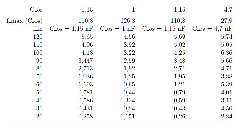

Hallo allesamt,
vorab vielen Dank für euer Feedback! Ich versuche erstmal alle
gestellten Fragen nach Möglichkeit zu beantworten
Bernd schrieb:
> Kommt aus dem AD650 überhaupt was vernünftiges raus?
> Ich denke, dass der Punkt zwischen Anode der 1N914 und dem
> 500 Ohm-Widerstand sowie dem 2 kOhm mit Pin 9 verbunden sein
> muss.
> Sonst kommt die Frequenz Fin doch nicht zum AD650.!
Hallo Bernd,
ja, die Verbindung fehlt in der Darstellung offensichtlich und wurde von

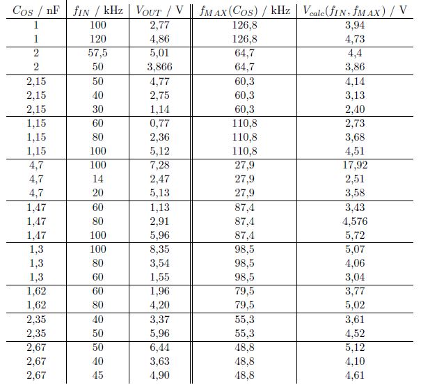

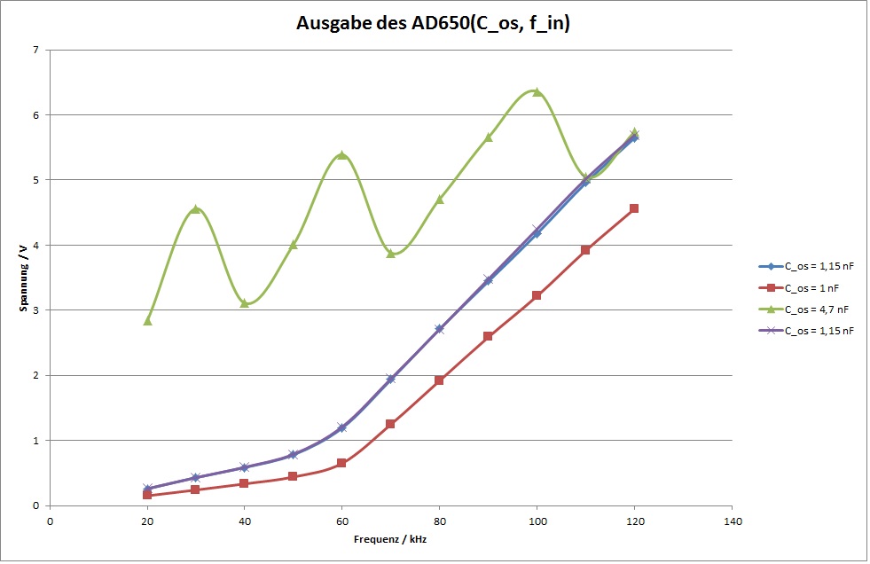

mir ergänzt. Und noch ein ja, bei dem AD650 kommt "etwas vernünftiges"
heraus, jedoch alles mit einem leichten Offset.
Ich habe einen Hameg Frequenzgenerator genommen und diesen als
Frequenzerzeugendes Glied (statt des LM311) benutzt.
Ich habe das online Tool von Analog Devices
(http://designtools.analog.com/dt/v2f/ad650.html) benutzt, um die
Bauteile auszulegen. Insbesondere der One Shot Kondensator Cos ist ja
essentiell für die maximale Frequenz. Wenn ich nun den AD650 mit
Frequenzen beaufschlage reagiert er gemäß meiner vorigen Auslegung und
hat ein sehr lineares Verhalten.
Auch bei Anschließen des LM311 funktioniert die Schaltung, jedoch nicht
genau wie vorher berechnet. Es scheint ein leichter Offset vorzuliegen,
welcher durch das Zusammenspiel von LM311 und AD650 entsteht. Ich habe
an der Stelle ein paar Messungen mit verschiedenen One Shot
Kondensatoren gemacht und mit rechnerisch aufzutretenden
Resonanzfrequenzen verglichen (Kondensator aus dem Schwingkreis fix,
Spule mit/ohne Eisenkern mit LCR-Meter vermessen) und es treten
schlichtweg "verschobene Werte auf".
Wenn ich durch Probieren den One Shot Kondensator vergrößere, habe ich
zwar nahezu mein gewünschtes Ergebnis, jedoch leider eher "durch Zufall"
als durch seriöse Vorüberlegungen.

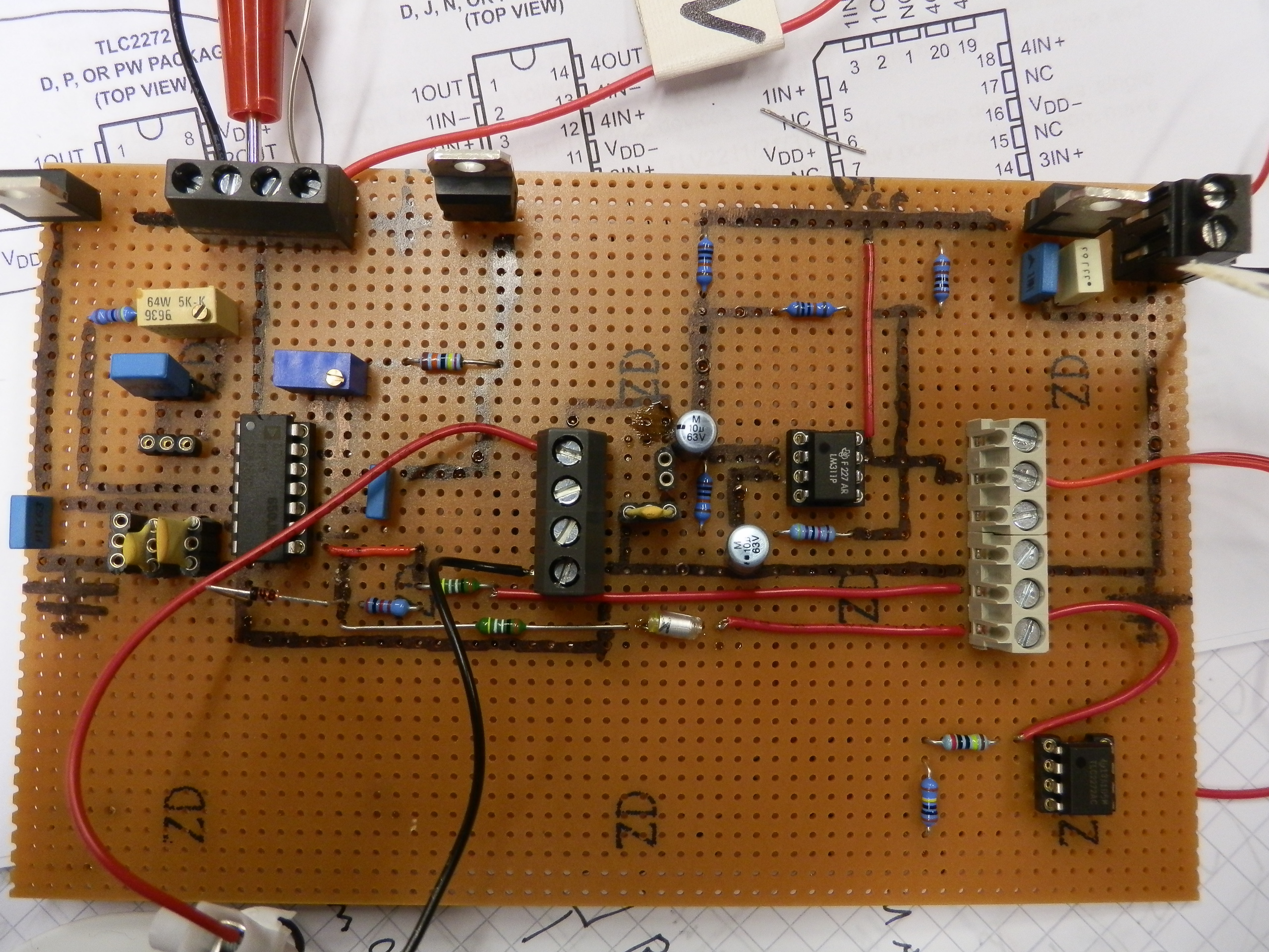

Hallo Michael,
im Anhang ein Bild meines aktuellen Aufbaus. Die Widerstände des OP habe
ich mittlerweile gleich gemacht. Ich dachte ein Verstärkungsfaktor K
würde vielleicht etwas bringen, dies dann jedoch wieder verworfen ...

> drin?
Nein, dies ist nur in der Spice-Simulation, um "schöne Werte heraus zu
bekommen". Im Moment ist gar kein Widerstand zwischen den beiden. Im
Aufbau sieht du, dass ich die Frequenz des LM311 an der
Einlötschraubklemme abgreife und damit auf den Eingang des AD650 führe.
Ich habe diese Verbindung auch mal mit einem 1MEG-Ohm Widerstand
versucht, jedoch wurde dann das Eingangssignal am AD650 so klein, dass
dieser keine Werte mehr angezeigt hat. Daraufhin habe ich dann überlegt
einen OP-Amp zu benutzen ...
Leider kann ich deine Frage nicht beantworten.
Die Zuleitung von den 5V dienen wohl dem Heben des Niveaus.
Ich bin um ehrlich zu sein davon ausgegegangen, dass sowohl der 560pF
Kondensator, als auch die Diode lediglich zur Glättung der Signale
vorhanden sind. Die Diode habe ich zu Testzwecken ein/ausgelötet und
habe ein leichtes Rauschen im Signal gesehen.
Welchen Beitrag soll der 560pF Kondensator leisten?
Und über den Komparator habe ich mir auch keine rechten Gedanken
gemacht. Aus dem Schaltbild heraus dachte ich es sei auch ein sehr
hochohmiger OP-Bautein, der dort benutzt wurde. Dann die
Komparatorfunktion, damit quasi bei jeder positiven Halbwelle der Cos
Kondensator geladen wird. Wieso das nicht "auch einfach" über einen
sonstigen Treiber o.Ä. geschieht kann ich dir nicht sagen.
Mir ist auf jeden Fall aufgefallen, dass zwar am Eingang f_in des AD650
ein Eingangssignal in Form einer Frequenz anliegt, dies hatte aber nicht
mehr viel mit dem Ausgang des LM311 zu tun ....
Wäre super, wenn du mich vielleicht ein wenig aufklären könntest, weil
ich einfach noch nicht so viel Erfahren mit dem Aufbau von analogen
Schaltungen habe, sorry.
ich habe gerade meine Aufzeichnungen von gestern rechnerisch hinterlegt
und bin gerade, um ehrlich zu sein, ein bisschen frustriert, weil der
AD650 autark auch nicht richtig funktioniert...
Ich habe den one shot Kondensator Cos immer variiert und dann den AD650
mit verschiedenen Frequenzen f_in beaufschlagt. Die ausgegebene Spannung
habe ich nebenstehend immer in V_out beschrieben.
Diesen realen Werten habe ich mal die rechnerisch zu erwartenden Werte
gegenübergestellt und naja, ich kann nichtmal einen wirklichen
Zusammenhang nachweisen, weil sich augenscheinlich auch die Referenz der
Schaltung immer ändert .....
Ich hoffe wirklich sehr auf einen guten Rat, weil ich hier leider mit
meinem Latein am Ende bin :/
von Kai K. (klaas)
Wenn du wirklich bis 500kHz arbeiten willst, braucht der AD650 am
Eingang sehr steile Flanken und die von dir verwendete
Eingangssschaltung einen potententen Push-Pull Treiber. Der LM311 ist
als Open-Collector geschaltet und scheidet damit als möglicher Treiber
aus.
Ich würde dort mal einen 74LS00 versuchen. Vielleicht geht auch ein
74HC00.
Unterschätze die Eingangschaltung des AD650 nicht. Sie ist erforderlich,
um aus der negativen Flanke des Eingangssignal einen kurzen negativen
Impuls zu erzeugen, der größer als 100ns aber kleiner als 1/3 der "One
Shot"-Zeit ist. Mit einer einfachen negativen Flanke kommst du hier
nicht weit. Das muß ein zeitlich exakt begrenzter, negativer Impuls
sein!

Ist hier vollkommen wurscht. Versuche einfach mal die Funktion der
Schaltung zu verstehen. Das Originaldatenblatt des AD650 hatte das
Gedöns mit der Diode und der Rückkopplung zu Pin 8 des AD650 übrigens
nicht. Da wurde das Signal einfach über einen RC-Hochpaß aus 1000p und
2k2 an den Eingang des AD650 gegeben. Das kannst du ja auch mal
probieren. Nimm aber lieber 100p und 22k. Und nochmals: Das Ganze
funktioniert nur, wenn die Schaltung mit einer steilen high-low Flanke
angesteuert wird! Also schalte einen 74HC00 dazwischen. Der LM311 sollte
sowieso grundsätzlich gepuffert werden, wenn du mit seinem
Ausgangssignal irgendetwas machen willst, weil du aufgrund der
Open-Kollektor Topologie seines Ausgangs sonst immer seine Funktion
störst.
>Ich hoffe, dass mir noch jemand was zu meinem Problem mit dem AD650
>sagen kann ... ?? Ich habe ihn entsprechend dem Datasheet beschaltet.
Ja, aber du steuerst ihn nicht mit einem TTL-Sgnal an. Solange da keine
steilen Flanken ankommen, wird der AD650 nicht funktionieren.

>Hast du vielleicht noch eine Idee, wo mein Problem mit dem TLC2272
>liegen könnte ... ?
Zeige uns doch mal einen Schaltplan, nicht die Simulation. Du weißt
schon, daß die Pin-Nummern der Simulation nicht mit den Pin-Nummern des
realen Opamps übereinstimmen?
>Ich habe diesen ja schon auf die Platine gelötet und
>er würde ja mit einem Verstärkungsfaktor k=1 auch die gewünschte
>Treiber-Funktion erfüllen, oder liege ich da falsch ... ?
Meiner Meinung nach ist er zu langsam. Marco, was meinst du wohl, warum
AD dort ein TTL-Signal haben will??
ja ich weiß. Habe den TLC2272 gemäß Datenblatt beschaltet. Den Ausgang
des LM311 auf den nichtinvertierenden Eingang, 9V an Vcc+ angeschlossen
und vom Ausgang eine Mitkopplung auf den invertierenden Eingang gelegt.
Vcc- habe ich wie bereits gesagt mit GND verbunden.
Welcher Parameter ist an dieser Stelle für mich essentiell, wenn ich
morgen nach einem Logikbaustein suche?? Gilt es primär "tr, tf input
rise and fall times" zu beachten? Bei dem von dir empfohlenen 74HC00
liegt diese ja bei 500ns, so dass ich maximal 1 MHz damit übertragen
könnte ... ?
Außerdem scheinen noch
tPHL/tPLH propagation delay nA, nB to nY see Fig.6 4.5 - 12 24 ns
tTHL/tTLH output transition time 4.5 - - 29 ns
für hohe Frequenzen zu beachten zu sein. Wenn ich an Frequenzen bis 150
kHz denke, liegen die Periodendauern ja nur bei µs, so dass alles im
ns-Bereich ok sein sollte??
Melde mich dann morgen mal, wenn meine Bauteil-Suche irgendwie von
Erfolg geprägt war, oder auch nicht ;o
Als Wert im Datasheet des TLC2272 finde ich lediglich den Parameter t_s
(setting time) mit 300µs. Ist dieser dann ausschlaggebend .. ?

Wie du der Simulation im Anhang entnehmen kannst, ist der TLC2272 für
1MHz viel zu langsam. Schon mit nur 100kHz hat der OPamp
Schwierigkeiten.
Die "Slew Rate" ist der wichtige Parameter hier.

ich habe heute morgen die Bauteilschublade durchsucht und habe dabei den
von dir empfohlenen 74HC00 nicht auftreiben können.
Stattdessen habe ich, an deinen Anweisungen orientiert, einen CD4011BE,
also einen 4011 NAND-Baustein genommen.
Dieser scheint ein mindestens so gutes Verhalten wie der 74HC00 bzgl.
seiner Geschwindigkeit zu haben.
Ich beschalte dann einfach einen NAND-Eingang mit dem Ausgang des LM311
und den anderen Eingang lege ich auf GND. Als Versorgungsspannung gebe
ich einfach 5V an, damit diese durchgeschaltet werden.

>Gestern Abend ist mir in den Sinn gekommen, dass dieses "verschliffene
>Verhalten" doch auch primär aus dem 560 pF Kondensator resultieren
>könnte ... ?
Ja, natürlich.
>Bei einem tau = 0,56 µs scheint der verschliffene Verlauf einfach die
>Ladekurve des Kondensators darzustellen.
Bei einer 0_1 Flanke ist der 560p Cap zunächst ungeladen und wird über
den 500R Widerstand aufgeladen. Das zwingt den Ausgang der LM311
Schaltung in die Knie. Deswegen mußt du den Ausgang mit einer
ausreichend kräftigen Push-Pull-Stufe puffern, eben mit einem 74HC00
o.ä.
>Aber der Logikbaustein kann dann wahrscheinlich einen höheren Strom
>bereitstellen, so dass der One Shot Kondensator besser versorgt wird?
Genau.

Ich habe schon mal geschrieben, daß das keinen Einfuß auf die Schaltung
hat.
>Ich bin wirklich verzweifelt bzgl. des Verhaltes des AD650 ...
Bei allem Respekt, das liegt nicht unbedingt am AD650, wenn du das Teil
nicht so beschaltest, wie es das Datenblatt verlangt...
Miß mal das Signal an Pin 9 und poste es hier. Vergiß nicht, daß da ein
kräftiger negativer Impuls gemessen werden können muß, der nicht viel
länger als ein paar 100nsec sein darf.

Problem. Im Anhang wie gewünscht ein Bild vom Ausgang des Pin9 mit dem
negativen Impuls.
Das verhalten ist nun zwar in einem gewissen Bereich linear, jedoch
nicht mit dem im Datenblatt beschriebenen Verhalten von einer Steigung
mit 0,1x.
Den Offset habe ich über den Trimm-Widerstand so eingestellt, dass bei
einer Verbindung von f_in und GND 0V am Ausgang anliegen. Sonst habe ich
R_in = 5,56 kOhm gewählt. Und bei C_int werde ich leider nicht sehr
schlau aus dem Datenblatt, was mit der "mechanical bandwith" gemeint
sein soll. Ich habe als Wert einfach meine Messbereichsbreite (~50 kHz)
angegeben und dementsprechend für C_int einfach mal 20 nF gewählt.
Sobald ich in einen niedrigen Frequenzbereich komme, flacht der Verlauf
des linearen Verhaltes sehr ab. Worin kann der Grund dafür liegen ... ?
An dieser Stelle schonmal vielen, vielen Dank für deine Hilfe Kai. Ich
hoffe du hilfst mir auch noch "die letzten Meter" zu überstehen ... ;)
von Kai K. (klaas)
>Wenn ich nun "über meine vorige Eingangsleitung" gehen möchte, also den
>LM311 nochmal im belasteten Zustand dranhänge oder aber auch meinen
>Frequenzgenerator, dann wird das Signal vom 4011 komplett verschluckt.
Der 4011 schließt mit seiner niedrigen Ausgangsimpedanz das Signal wohl
kurz. Wenn du den Eingang mit einem anderen Treiber speisen willst, mußt
du den 4011 natürlich vorher entfernen.
>Im Anhang wie gewünscht ein Bild vom Ausgang des Pin9 mit dem negativen
>Impuls.
Das sieht doch schon mal sehr gut aus!
>Weil nach deinen Aussagen der TLC2272 mit 3,6V/µs zu langsam war, ist
>ein "gängiger OP" wie z.B. der LM358 mit 0,3 V/µs erst recht zu
>langsam ... ?
Ja. Du mußt dir einfach darüber klar werden, daß der negative Impuls an
Pin 9 des AD650 zwar länger als 100nsec, aber kürzer als ein 1/3 der
"One Shot" Zeit des AD650 sein muß. Wenn der negative Impuls jetzt mit
einem Differenzierer, also dem RC-Hochpaß, erzeugt werden soll, geht das
nur mit einer sehr steilen 1_0 Flanke. Außerdem muß der Treiber einen
recht hohen Strom nach Masse fließen lassen können und das blitzartig.
Deswegen ist hier der Ausgang eines digitalen Gatters als Treiber
besonders hilfreich.
anbei mal zwei Abbildungen. Die eine zeigt das Verhalten unterhalb einer
Frequenz von 130kHz, das andere das Verhalten oberhalb von 130kHz.
Die Ausgangsspannung des AD650 verliert oberhalb von 130kHz, sobald also
die abfallende Flanke "beginnt zu flackern" an linearität und liefert
keine sinnvollen Werte mehr.
Du meinst, dass ich das Ausgangssignal auf mehrere (ggf. alle 4)
NAND-Blöcke geben soll und dann auch die Ausgangsleitungen alle
zusammenlöten soll ... ? Welchen Vorteil würde ich daraus erhalten???
Kannst du mir zufällig eine Tendenz zur Slew-Rate geben, die ich
benötige ... ? Oder vergleichbare Parameter für AC-Charakteristika,
damit ich nach einem Ersatz für den 74HC00 schauen kann ... ?
von Kai K. (klaas)
Genau.
Die Ausgangsimpedanz sinkt auf 1/4 und kann mehr Strom "sourcen" und
"sinken". Dadurch kann der Hochpaß besser ausgesteuert werden.
Was stört dich denn am 74HC00? Du kannst auch einen 74LS00 oder gar 7400
ausprobieren.
Wenn ich mir deinen Aufbau anschaue, dann kann das "Geflackere" auch
Ausdruck des nicht HF-mäßgen Aufbaus sein. Da wirst du mit schnelleren
Treibern womöglich sogar noch größere Probleme bekommen. An einen
Betrieb bis 500kHz solltest du mit deinem Aufbau vielleicht besser nicht
denken.
