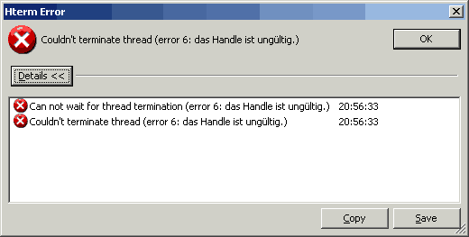

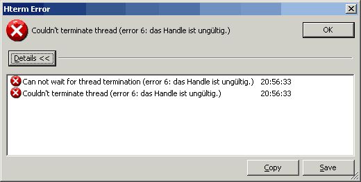

von Georg (Gast)
@Tobias
Ich habe gerade dein Programm im Internet gefunden und nach ersten
Testläufen muss ish zugeben, dass es einfach super ist. :-)
Jedoch habe ich auch schon den ersten kleinen BUG gefunden.
Und zwar:
Wenn man versucht Zeichen zu senden, solange man NICHT mit einem
COM-Port verbunden ist kommt es zu einem Programmabsturz.
mfg Georg

kleinen Schönheitsfehler gefunden.
Wenn man das Programm noch nicht mit einer Schnittstelle "connected"
hat, trotzdem in der Sendezeile was eingibt, den "ASend"- Button
betätigt und in dem Fenster "Start" anklickt, dann schmiert dein
Programm ab.
ansonsten wirkt das tool auf den ersten blick so, als wäre es genau das
was ich gesucht habe. Bleib am Ball!
P.S.
bin zu faul ;) den ganzen Thread durchzulesen und weiss deshalb nicht
ob es schonmal jemand erwähnt hat.
von Tobi H. (tobi-) Benutzerseite
Hier hatte es noch keiner gschrieben, aber der Fehler ist mir schon
bekannt und in der nächsten Version schon beseitigt.
Trotzdem danke für den hinweis (-:

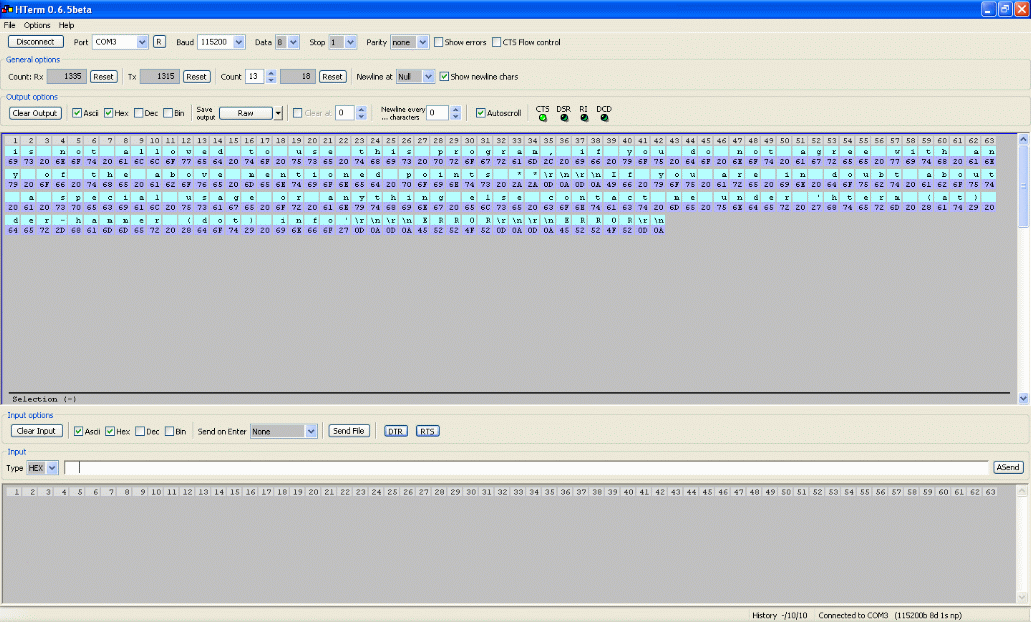

von Selma (Gast)
Tolles Programm!
Ich hätte aber eine Frage. Und zwar benutze ich bei einer meiner
Anwendungen das Steuerzeichen '\t' um eine formatierte Ausgabe zu
erreichen. HTerm stellt allerdings dieses Steuerzeichen als Text dar,
fügt also kein eigentlichen Tab in die Ausgabe ein. Könnte man sowas
noch einbauen?
Im Anhang ein Beispiel, wie ich es toll fände. Aber vielleicht gibts die
Funktion ja schon und ich hab sie nur nicht gefunden. Obwohl das
Programm wirklich sehr übersichtlich gestaltet ist.
Nochmals, gute Arbeit!!
Selma

Ich war fleißig und deshalb gibt es schon wieder eine neue Version :)
Dieses mal wurden viele Funktionen eingebaut, die auch hier angefragt
wurden:
* Es gibt unter 'Options' ein 'Clear all', dass alle Counter/Fenster
löscht
* Auch unter 'Options' kann aktiviert werden, dass automatisch die
Schnittstelle freigegeben wird, wenn das Programmfenster den Fokus
verliert. Wenn es ihn wiederbekommt wird die Verbindung automatisch
wiederhergestellt
* Jetzt kann Enter auch bei einer leeren Eingabezeile verwendet werden.
Wenn eingestellt wird dann der 'Send on enter'-String rausgeschickt
* Zeilenumbrüchen können im Empfangsfenster jetzt auch an den Stellen
eingefügt werden, an denen zwischen zwei empfangenen Bytes eine Pause
von mindestens einer bestimmten Länge ist
* Und als große Neuerung unterstützt die Eingabezeile einen neuen
Eingabemodus namens 'Command' bzw CMD. Damit können (einfache)
Steuerbefehle direkt eingegeben werden. Das funktioniert natürlich auch
bei Sequences. Bisher gibt es drei Kommandos:
   - 'wait' für eine Pause in Millisekunden
   - 'dtr' um die entsprechende Leitung zu manipulieren
   - 'rts' entsprechend dtr
Zu verwenden ist das ganze nach dem Schema 'Command=Value'.
z.B wartet 'wait=100' ca. 100 Millisekunden. Oder 'dtr=1' setzt die
entsprechende Leitung auf high-Pegel.
Mehrere Kommandos können mit ';' getrennt werden. Folgendes Kommando
wäre dementsprechend möglich:
'dtr=0; rts=0; wait=500; rts=1;wait=100;dtr=1'
Viel Spaß mit den Neuerungen und ich hoffe es läuft alles so, wie es
soll. Bug wie immer hier melden.
Download wie gewohnt unter http://der-hammer.info/terminal/

von Frank Oberberg (Gast)
Hallo Tobi
Habe gerade dein Terminalprogramm getestet - sehr viele Funktionen in
der Oberfläche, aber durch klare Bezeichnungen sicher nützlich.
Ich habe ein Datenempfangsprogramm mit C#, VS2008 geschrieben.  Für ein
Meßgerät. Wenn man bei einem Seriell USB Konverter den Stecker zieht,

Ich habe einen kleinen Fehler in der neuesten Version gefunden.
Ich habe Focus Loss Disconnect aktiviert, HTerm war verbunden. Dann habe
etwas in meinem Code geändert (so dass HTerm den Port geschlossen hat),
und habe dann wieder auf HTerm geklickt, und sah diesen Fehler.
Der scheint allerdings nicht neu zu sein:
Beitrag "Re: Neues Terminal-Programm für Windows"
Ich verwende zwar auch einen USB-Seriell Adapter, allerdings wurde
dieser nicht ausgesteckt. Nach einem Klick auf Connect lief wieder alles
wie vorher.
Anscheinend hat HTerm da beim automatischen Disconnect irgendwas
zugemacht, was beim Reconnect wieder gebraucht wurde.
Reproduzieren konnte ich den Fehler bisher leider/zum Glück nicht.

hi,falls das Programm noch weiterentwickelt wird, dann möchte ich einen
Bug bzw. ein Ärgernis melden, was mich ne ganze Menge an Zeit für die
Fehlersuche gekostet hat:
wenn das Fenster nicht maximiert ist, und man Daten empfängt, dann
entspricht die Darstellung nicht den tatsächlichen Daten. Maximiert man
das Fenster dann, wird alles nochmal neu gezeichnet und es stimmt(ohne
neuen Datenempfang)
Ich habe einen Datensatz von 115 Zeichen von einer RFID Karte empfangen
und per RS232 ausgegeben. Dabei ist der Fehler aufgetreten. Habe mich
dann ewig gewundert und gesucht, mit Oszi gemessen udn dann durch Zufall
mal das Fenster maximiert und schwupps war alles korrekt :D
