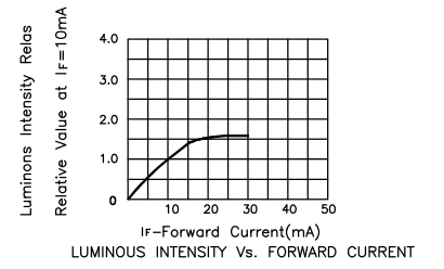

Hallo. Ich habe mich mal hier angemeldet, um (vielleicht) Hilfe zu
bekommen :)
Ich weiß das es so ein Thema schon gab, doch ich habe andere Probleme ;)
Ich habe eine LED Matrix(TC20-11HWA; 5x7) die ich mit meinem Arduino und
2 Schieberegistern ansteuern will.
Der Schaltplan im Anhang stimmt nicht ganz mit meinem überein.
-Eine Reihe weniger
-Alle Transistoren sind BC548A
-R1-R8(68 Ohm) sind bei mir 0 Ohm
Wenn ich jetzt alle LEDs zum leuchten bringe, dann leuchten sie dunkel,
aber orange(Originalfarbe rot). Wenn ich bei R1-R8 150 Ohm einsetze,
leuchten die LEDs auch nur schwach und rot-orange. Ich habe eigentlich
ein kräftiges Rot erwartet was ich auch bekomme wenn ich das Multiplexen
langsamer stelle.(7 Reihen in 2 Sekunden)

von Karl H. (kbuchegg)
Ah.
Das gute alte: Strombegrenzung durch ein in die Knie gehendes Netzteil.

> Meine Googleergebnisse ergaben, das ich zu wenig Pulsstrom an die LEDs
> schicke. Weiß jemand wie ich mein kräftiges Rot bekomme und kann es mir
> berichten? :)
Indem du die LED länger brennen lässt. Zb jede Zeile von einem Interrupt
zum nächsten.
> Das ist nicht meine Absicht gewesen. Mein Arduino schickt noch 4.87 Volt
> raus (von 5) also da mache ich wohl was falsch...
Biete einer LED eine Spannung über ihrer Flussspannung an und sie wird
anfangen wie wild Strom zu leiten. Bergrenzt wird das durch 2 Faktoren:
* entweder die LED brennt durch
* oder das Netzteil macht irgendwann nicht mehr mit und kann den Strom
  nicht mehr liefern.
>>Wie genau machst du das?
> Softwaremäßig?
> Mit shiftOut Daten an beide Schieberegister senden. Ich habe eine
> Loop-Funktion(c.a 45 Frames). Dort setze ich in jedem Frame die nächste
> Reihe. Eine Aktualisierung braucht also 7 Frames.
>>zum nächsten.
> Wie meinst du das?
Interrupt.
Timer aufsetzen. Im Overflow wird 1 Zeile eingeschaltet.
Beim nächsten Interrupt kommt die nächste Zeile drann, usw. usw.
> Vielleicht sollte ich noch erwähnen das ich 8 Schieberegister benutze,
> aber nur 2 mit Daten befülle(vorerst eine LED-Matrix) und alle anderen
> auf NULL setze.
Ist egal.
Die Frage ist: welchen Anteil an der kompletten Zeit leuchtet eine
LED-Zeile?
Das ist die entscheidende Frage. Und bei dir ist das offenbar nicht lang
genug. Was wohl daran liegt, dass du das Multiplexing nicht über einen
Timer-Interrupt machst, sondern irgendwie anders.
von Falk B. (falk)
Mann O Mann. Wie kann man die Schaltung aus dem Artikel LED-Matrix
kopieren und elementare Hinweise und Erklärungen ignorieren?

Dass der Artikel eigentich fast alles haarklein erklärt, vor allem auch,
dass man die Widerstände NICHT gegen 0 Ohm tauschen sollte.

von Mike (Gast)
Marc S. schrieb:
> Ergebnis:
> IZeile = 25 mA * 5 = 125 mA
> iSpalte = 25 mA  5  7 = 875 mA
Ich will dir ja nicht den Spaß verderben, aber hast du schon mal einen
Blick in das Datenblatt geworfen?
Die HWA laufen unter "Bright Red" und haben die Kennlinie im Anhang.
Damit kannst du dir eigentlich Ströme >20mA sparen. Das "Bright" bezieht
sich vermultich auf die Farbe und nicht auf die Helligkeit.
Eventuell kannst du ja noch etwas retten wenn du sie mit 1:5 multiplext.
