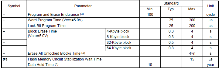

#2765888
1. Die Zeit, 2MB über den UART zum Prozessor-RAM zu schaufeln
t_1 = Datenmenge/Bitrate
2. Die Zeit, die benötigten Flashpages zu beschreiben
Datenblattangaben:
a) Schreibzeit einer Flashpage nachsehen
b) Größe einer Flashpage nachsehen
n = Datenmenge/Flashpage-Größe
t_2 = n * Schreibzeit
(2A. Die Zeit, 2MB über den UART zum PC zu schaufeln für einen Verify)
t_2a = ... wie 1 ...
t_ges_min = t_1 + t_2 (+ t_2a)
3. ca. +10% Protokoll-Overhead, ca. +10% Wartezeiten durch
Synchronisationsmechanismen PC<->Prozesssor
t_ges = ca. 1,21 * t_ges_min
mfg mf
OP #2766035
Hallo MF,
Danke, das hilft mir schon einmal weiter.
Ich hab hier mal den Ausschnitt aus dem Datenblatt.
Hier steht nichts für die Zeit die benötigt wird um einen Block zu
beschreiben.
Die Zeit t1 aus deinem Beispiel ist ja die Zeit die ich benötige um in
den Puffer des Flash Speichers zu schreiben.
Ist die pro Wort Zeit nun die die der Baustein benötigt um die Daten vom
Puffer aus in die Blöcke zu schreiben?
Wenn mein Baustein zunächst unbeschrieben ist brauch ich die
Löschvorgänge für die Blöcke nicht zu berücksichtigen, oder?
Danke
Gruß Manuel
Gast #2766056
> beschreiben.
block_size / word_size * Word Programm Time.
Bei 9600 Baud, brauchst Du Dir über die Programmierdauer keine Gdanken
zu machen. Ein Prozessor/Stunde ist machbar.
