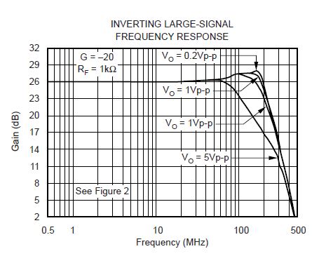

OP #2760885
Erstmal vielen Dank für die schnelle Antwort :)
Das GBW ist 1600MHz vom OPA657
Laut Datenblatt sollte damit eine Bandbreite von 250MHz beim
invertierenden Verstärker von oben möglich sein, bei V=-20, dies gibt
auch die "INVERTING LARGE-SIGNAL
FREQUENCY RESPONSE"-Kurve ungefähr wieder

#2760899
>invertierenden Verstärker von oben möglich sein, bei V=-20,...
Ja, aber bei so hohen Frequenzen hast du überhaupt keine
Verstärkunsgreserve mehr für die Gegenkopplung.

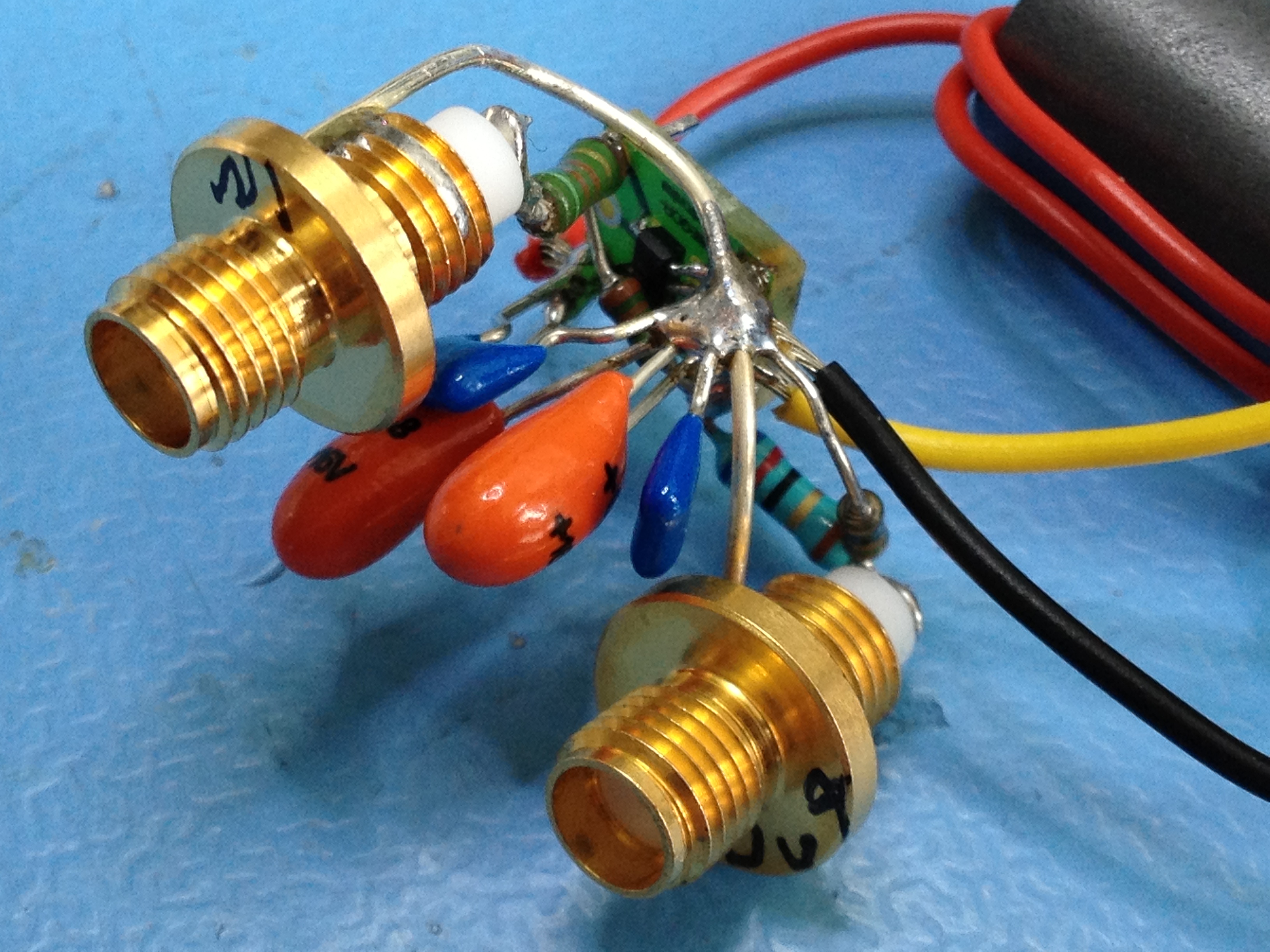

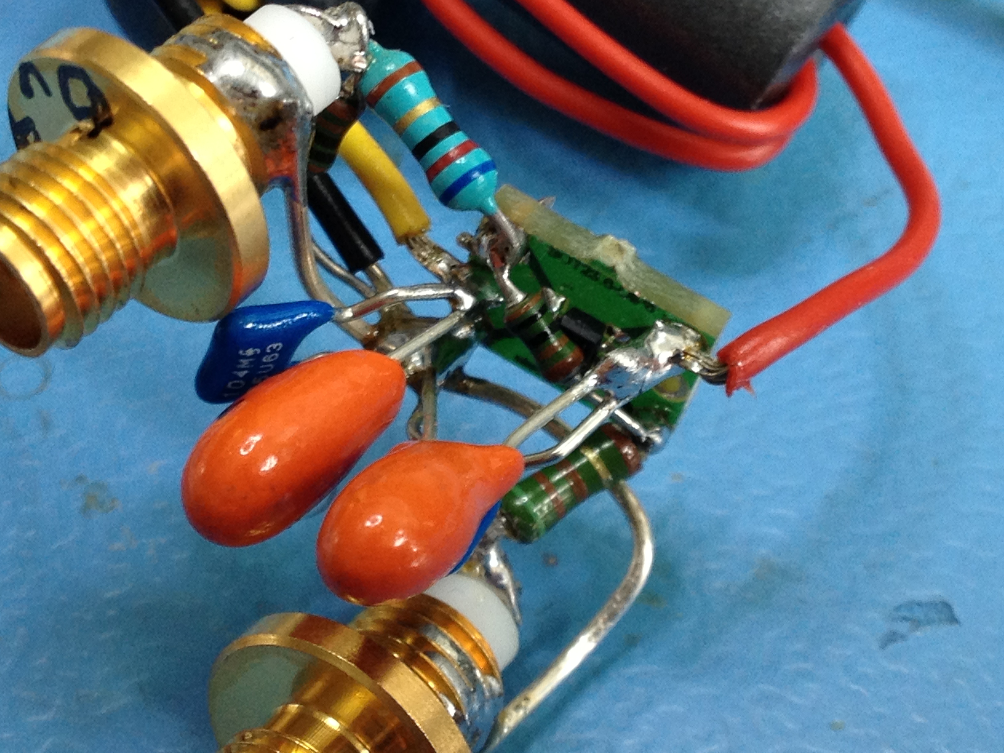

OP #2761338
vielen Dank für die Hilfe :)
Im Anhang findet ihr ein paar Fotos von der Platine
Ich werde jetzt versuchen noch einen 1-2pF kondensator parallel zum Rf
zu schalten und den Serien-Ausgangswiderstand auf 100Ohm/500Ohm erhöhen
und notfalls einige male mit Draht umwickeln, um eine Spule zu erzeugen
mal gucken was meine Messungen ergeben...

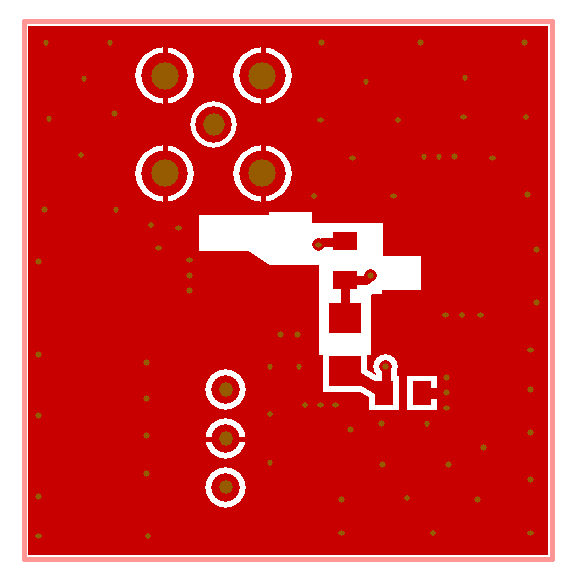

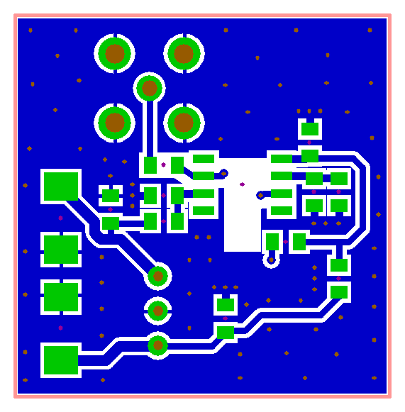

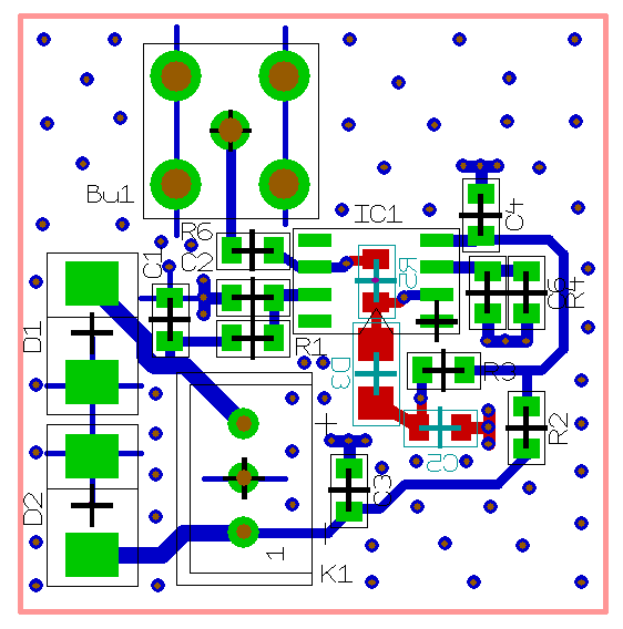

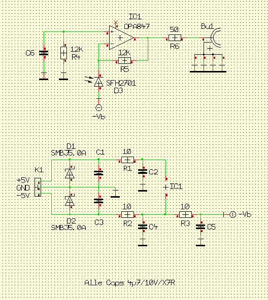

Gast #2761348
Also mit bedrahteten Bauelementen kannst du so eine schnelle Schaltung
nicht vernünftig aufbauen. Die Induktivitäten sind da viel zu groß.
> Faustformel: 100MHz x |-20| = 2GHz GBP ,  dies kommt meinen 1,6GHz schon
> sehr nahe ;-)
Was bedeutet, dass du gar kein Gegenkopplungsnetzwerk brauchst, weil der
OPV die Verstärkung eh nur noch als Leerlaufverstärkung macht und man
nichts definiertes einstellen kann.
#2761731
Eieiei!! Florian, bitte, das ist ein dekompensierter 1,6GHz OPamp! Da
kannst du doch nicht mit bedrahteten Bauteilen kommen. Das geht rein
garnicht! Das solltest du schon so machen wie im Beispiel im Anhang, mit
SMD-Bauteilen und einer Platine mit durchgehender Massefläche.
>sehr nahe ;-)
Nein, kommt es nicht. Wenn deine Nutzsignalbandbreite 100MHz ist, dann
willst du ja, daß die 100MHz noch mit genügend Genauigkeit verstärkt
wird, oder etwa nicht? Also brauchst du dort eine Verstärkungsreserve
von mindestens Faktor 10. Diesen Faktor hast du in deiner Rechnung
vergessen. Also, 100MHz x 20 x 10 = 20GHz.

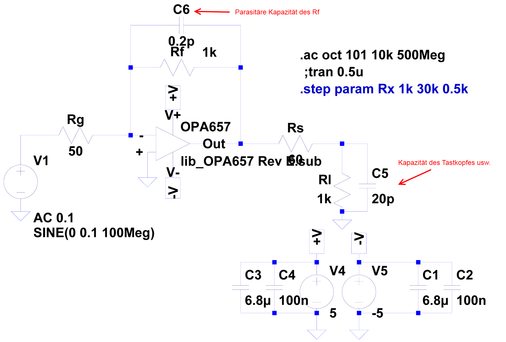

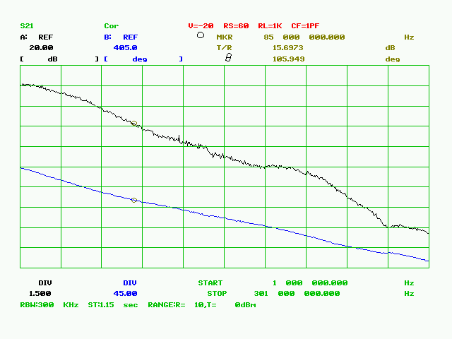

OP #2763087
Alsooooo,
ich habe gestern nochmal ein wenig rumgemessen mit meiner Schaltung oben
auf den Bildern, nachdem ich einen 1pF-Kondensator parallel zum Rf
gelötet habe. Die Ergebnisse sind ganz vielversprechend:
-Der OPV schwingt nicht mehr
-der Verlauf sieht ganz gut aus, schön flach und eine Grenzfrequenz von
ca 85MHz (Phase=105°)
-Die PhaseMargin ist ca. 50° bei 150MHz
-Die Verstärkung beträgt zwar nur -8.5 maximal, dies kann aber noch an
meiner Fehlanpassung von Rs=60Ohm und Rl=1kOhm liegen mit dem
50Ohm-System des Network-Analyser HP 4195A, womit ich die Messung
gemacht habe (natürlich vorher kalibriert).
Ich habe auch noch ein paar Oszilloskop-Bilder bei verschiedenen
Frequenzen gemacht und das Signal sieht stets sauber aus, ohne
Oszillation/Verzerrungen oder sonstiges, sogar bei 300MHz....
Ich muss jetzt nochmal den Ausgangswiderstand auf 50Ohm setzen und den
Rl entfernen und nochmal genau nachmessen (Die Verstärkung macht mich
stutzig). Aber erstmal bin ich ganz zufrieden und dass nur wegen dem
Cf=1pF ???

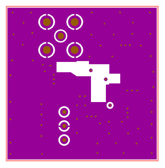

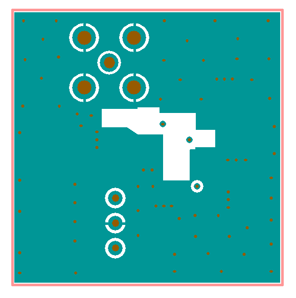

@Kai: Was mich bei deinem PCB wundert, durch die Massefläche in den
Zwischenlagen und direkt neben der Signalleitung zum Ausgang sammelst du
dir doch extrem viel Kapazitäten ein, welche auf deinSignal wirken. Du
hast zwar einen Ausschnitt im Polygon bei der Diode, ist das aber nicht
fast zu klein?

Gast #2763098
> Cf=1pF ???
Ja klar. Denn ohne diesen Kondensator bildet die Summierpunktkapazität
mit dem Rückkoppelnetzwerk einen zusätzlichen Tiefpass in der Schleife.
Dadurch vermindert sich die Phasenreserve. Der Kondensator macht nun aus
dem Gebilde einen frequenzkompensierten Spannungsteiler ohne
Phasennacheilung.
> Wenn Ihr schreibt, dass ich auf ein Gegenkopplungs-Netzwerk verzichten
> kann, dann hätte ich doch aber keinen geraden Verlauf "im Bereich meiner
> Bandbreite", sondern eine extrem hohe Verstärkung der Signale im
> LF-Bereich, welche sich dann nach der Leerlaufverstärkung richtet, oder?
Ja genau, das war auch nicht so ernst gemeint und sollte nur überspitzt
verdeutlichen, dass die Schaltung da nicht wie gewünscht funktionieren
wird.
Das soll eigentlich eine Microstrip-Leitung sein, bei der sich die
Kapazität und Induktivität der Leiterbahn die Waage halten und eine 50R
Wellenwiderstandsanpassung ergeben.
>Du hast zwar einen Ausschnitt im Polygon bei der Diode, ist das aber
>nicht fast zu klein?
Die untere Hälfte der Fotodiode liegt ja wegen C5 sowieso auf Masse. Da
können die Abstände zur Massefläche ruhig klein sein.
Bei diesen Aussparungen muß man immer einen Kompromiß finden: Einerseits
sollen die Streukapazitäten nicht zu groß werden, andererseits braucht
ein 3,9GHz OPamp wie der OPA847 aber auch eine zusammenhängende
Massefläche.
