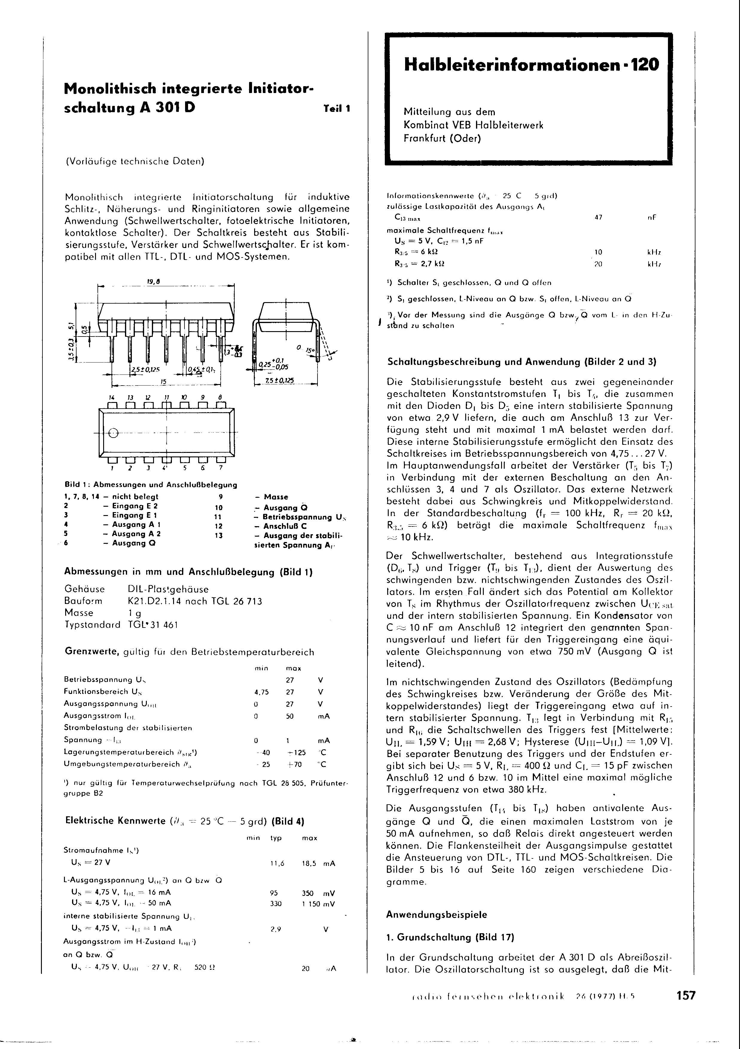

von Günther N. (guenti)
Der  A301 war eine eigenständig in der DDR entwickeltes IC.Er hat also
keinen westliche Vorgänger von dem er "gekupfert" ist.Besteht Interesse
am ausführlichen Datenblat mit mit etlichen Anwendungsbeispielen?

von Michael J. (jogibaer)
Günther N. schrieb:
> Besteht Interesse
Hallo Günther,
ich hätte Interesse an dem ausführlichen Datenblatt.
Ich habe meine gesamte alte DDR Literatur durchgesehen, und nur
eine kurze Zusammenfassung gefunden, wo schon extra drauf stand:
"Nicht mehr für Neuentwicklungen".
Der IC war also schon zu DDR Zeiten veraltet.
Jogibär

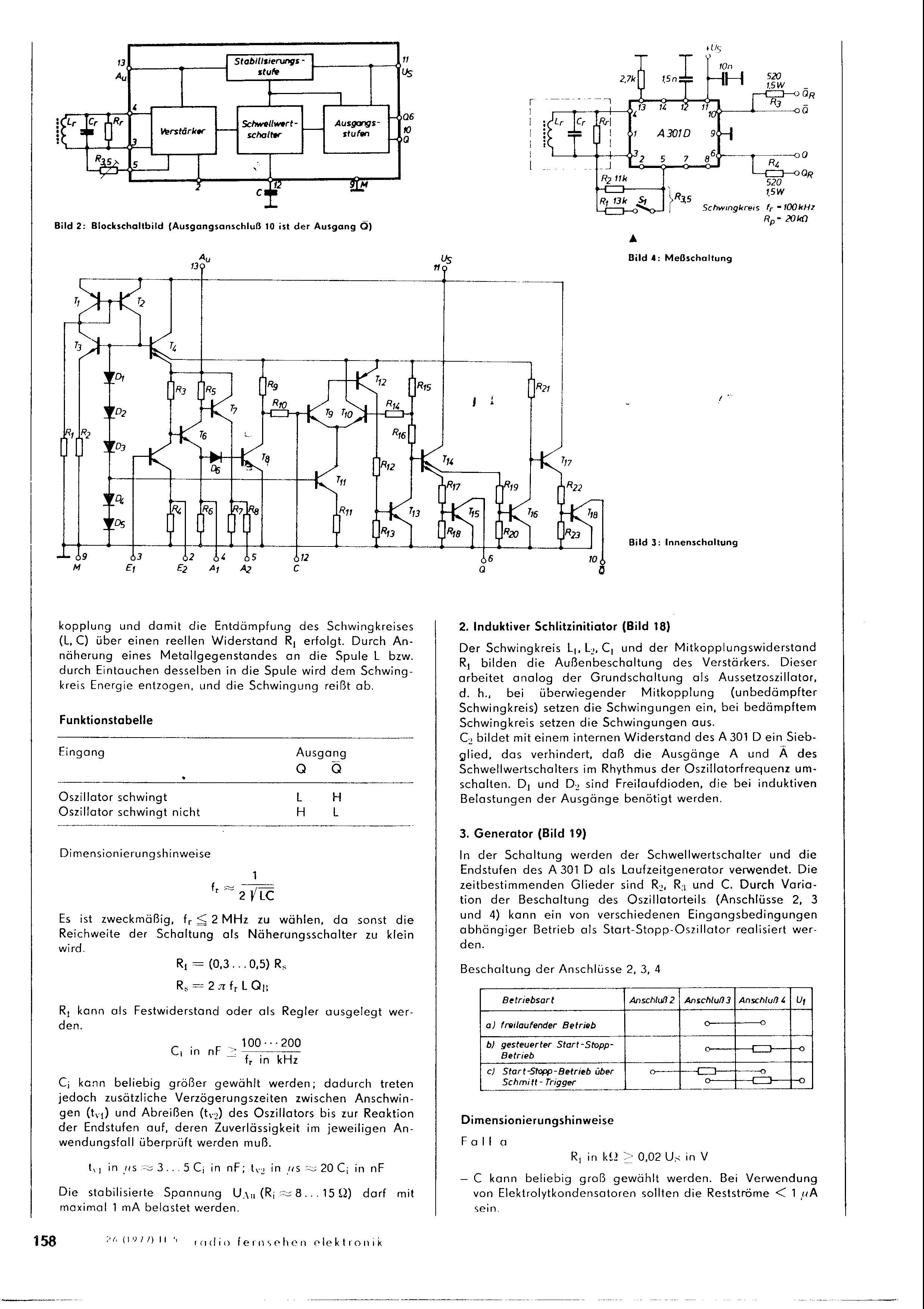

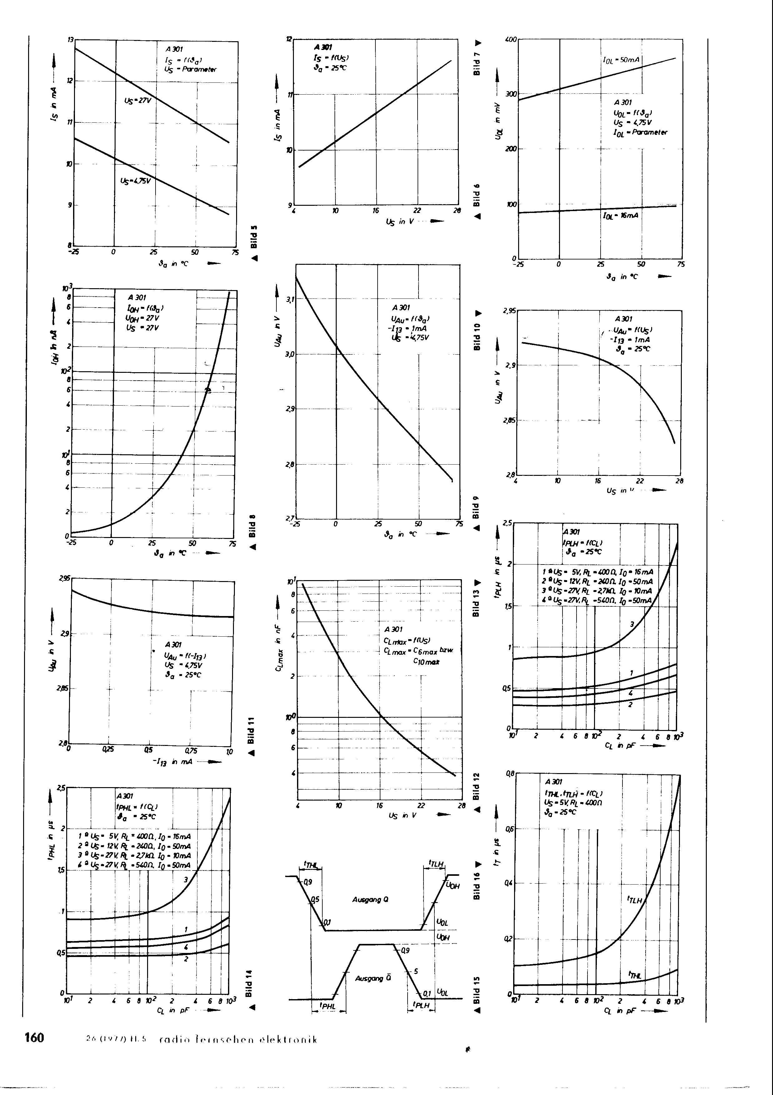

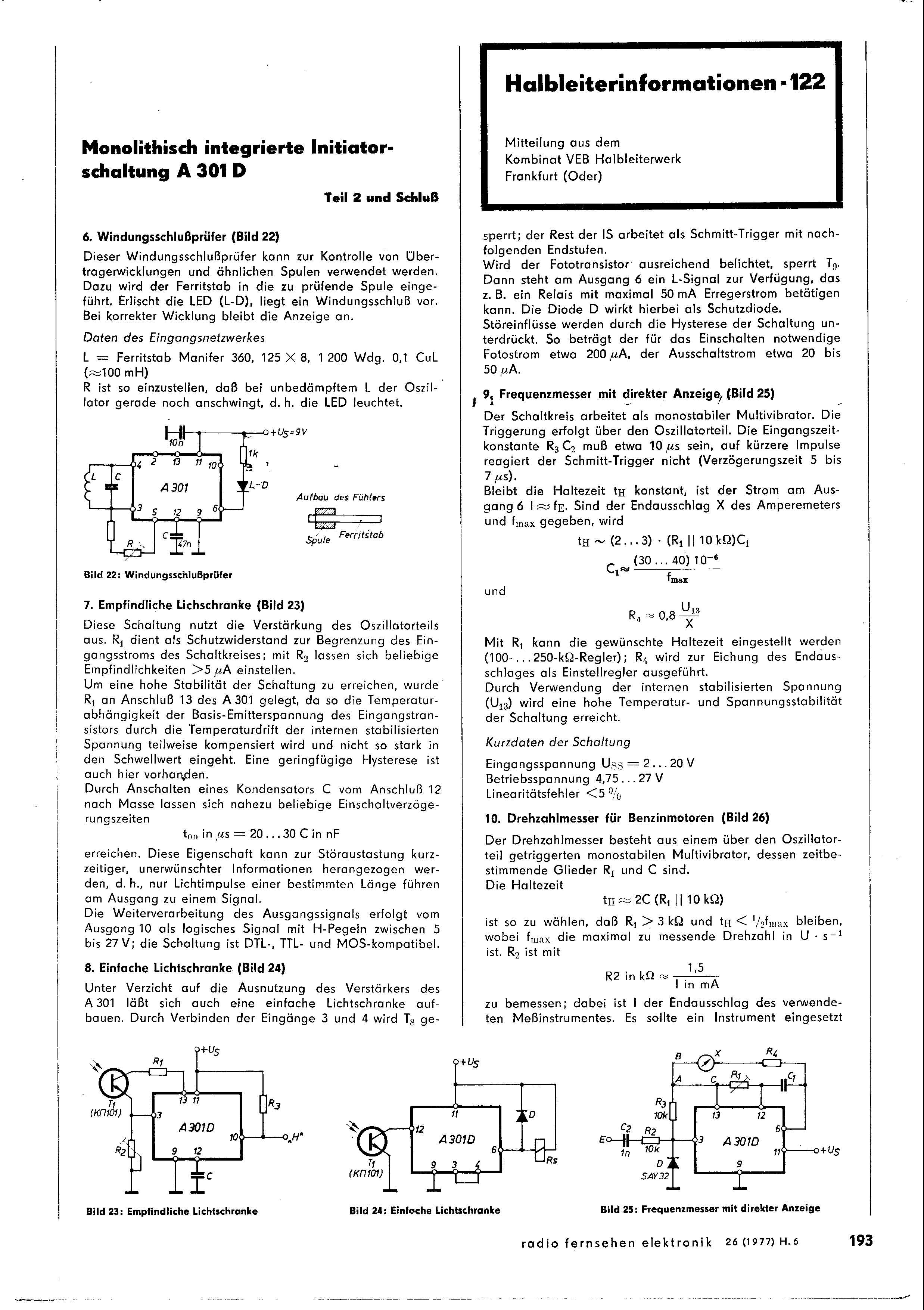

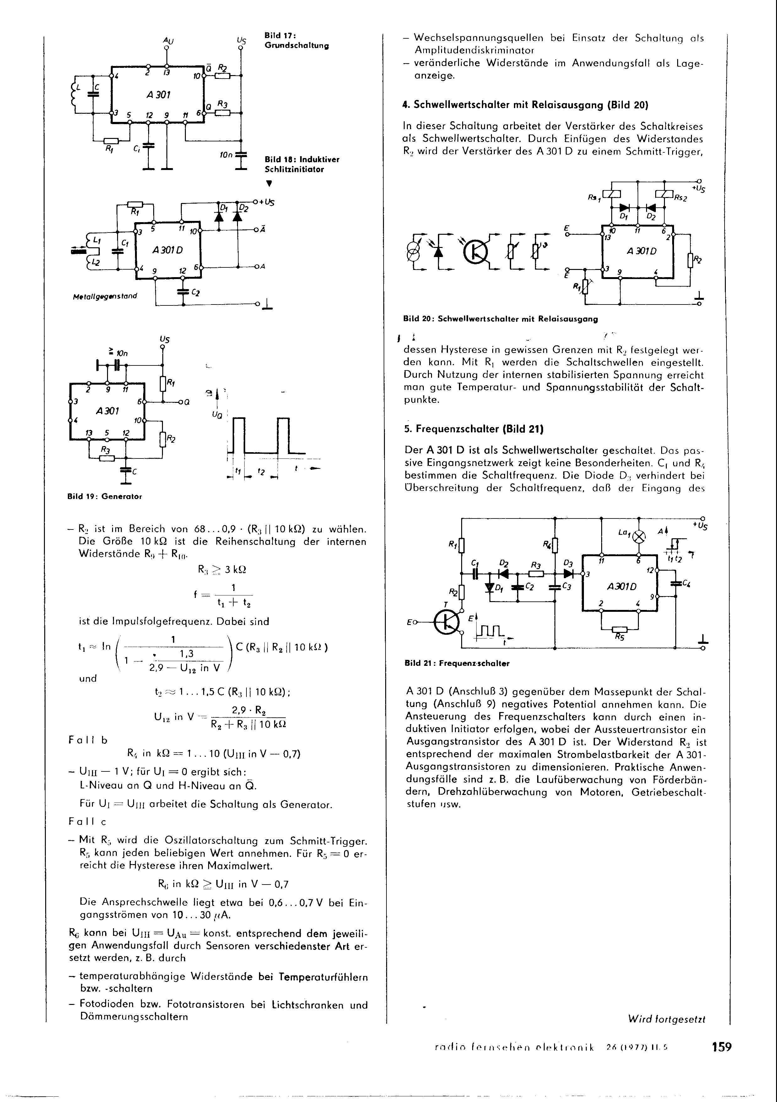

Hier sind die Daten.
Hallo Günther,
Vielen Dank für Deine Mühe !!
Jogibär
