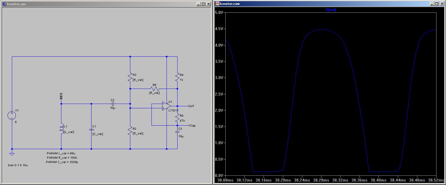

Ich hab jetzt das ganze mal simuliert und der Hinweis OpAmp vs.
Komparator war hier entscheidend.
Komischerweise komme ich aber immernoch nicht auf die zu erwartende
Frequenz: In der Simulation messe ich für C=1020p und L=68uH eine
Frequenz von ~4,1kHz. Wenn ich L oder C ändere, ändert sich auch wie
erwartet die Oszillatorfrequenz.
Ich würde allerdings nach f = 1/(2*Pi*SQRT(L*C)) einen Wert bei ca.
600kHz erwarten.
Wie kann das sein?
Gast #2763654
donovan schrieb:
> Wie kann das sein?
Versuche doch bitte, die Schaltung zu verstehen und nicht zu simulieren.
Das ist nämlich ein himmelweiter Unterschied.
Der Komparator hat ne kleine Hysterese und er ist so beschaltet, daß er
- falls der Schwingkreis nicht schwingt, um seinen Umschaltpunkt herum
langsam oszilliert. Damit kommt er immer durch seine Hysterese hindurch
und die dezente Mitkopplung an seinem Ausgang soll den Schwingkreis
anregen, von sich aus loszuschwingen. Wenn dieser erstmal eine
Schwinggung vollführt hat, kriegt er jedesmal so einen kleinen "Anstoß",
der ausreichen sollte, ihn weiterschwingen zu lassen. Nur wenn die
Schwingkreisgüte zu mickrig ist, reicht das nicht aus und die Schwingung
im Schwingkreis klingt wieder ab.
Kapiert?
W.S.
#2763818
Die Sumlation soll ja dem Verständnis dienen. Von daher ist gegen eine
Simu nichts einzuwenden. Dumm nur, wenn man auf einen "Schmutzeffekt"
der Simulation hereinfällt...
