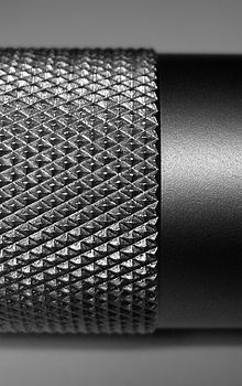

Michael_ schrieb:
> Du sprichst hier in einer Sprache, die 99% hier nicht kennen. Ich habe
> auch privat eine kleine Drehmaschine, aber eine Rändelvorrichtung hat
> mir bisher wenig genutzt.
Mein Post war ja auch an Chris D. gerichtet und der beschwert sich
nicht.
Wenn dir das zu akzeptieren schwer fällt darfst du gern bei deinem
Leisten bleiben. Wenn man Griffe oder Bedienelemente braucht, ist
Rändeln eine feine Sache.

Rändeln ist schon eine schöne Sache - verleiht Griffen und Schrauben
immer ein edles Aussehen und sorgt eben für genug "Grip".
Leider haben die Bastlermaschinen dafür einen zu langsamen Vorschub.

von MaWin (Gast)
> Verstehe ich nicht. Meiner Meinung nach spielt das keine Rolle.
> Allerdings sollte man Rändeln nicht verallgemeinern. Man unterscheidet
> zwischen Drückrändeln und Fräs- oder Schneidrändeln.
Natürlich kommt bei der Drehbank nur Schneidrändeln in Frage.
Wenn man natürlich eine extra Rändelmaschine hat die mit
tonnenschwerem Druck das Muster in Stahl einprägen kann,
klar, dann versteht man nicht welches Problem es bei einer
Drehbank macht.
Das richtige Rändeln mit einem Muster wie im Bild entsteht,
wenn man den Drehmeissel mit hohem Vorschub (pro Umdrehung
so viele Millimeter wie das Werkstück dick ist) ein mal am
Griff vorbeilaufen lässt, dann den Vorschub umgekehrt und
zurücklaufen lässt, dann den Vorschub um 1 Zahn im
Getriebe versetzt, und dann die nächste Furche knapp
daneben ins Werkstück schneidet, bis man ein mal rum ist
(also durchaus 30 mal). Das ist aufwändig und gilt als edel,
geht aber nicht wenn die Maschine nicht so hohe Vorschübe kann.
lässt sich natürlich heute mit Spezialwerkzeug vereinfachen.
Meine macht 4mm Vorschub pro Umdrehung, das klappt bei 4mm
zu rändelnden Achsen noch, aber schon 5mm sieht's doof aus.

Chris D. schrieb:
> Ich kenne mich mit dem Rändeln nicht so aus. Wie wird das mit der
> Rändelteilung denn gehandhabt? Gibt es da auf dem Rändelwerkzeug
> "Zwischenstufen" bis zur nächsten exakten Überlappung der Rändelung?
Sets (nach DIN 408(Angabe aus dem Hoffmann-Werkzeug-Katalog ) gibts mit
unterschiedlicher Teilung, also 0.5,0.8,1.0,... und einigen anderen
Maßen was ja auch hier vom Umfang der Rändelrädchen abhängt da es auch
Rändelrädchengrößen in 20 oder 25mm gibt(evtl. noch andere).
Vom Rändelrädchenprofil gibts auch eine breite Palette an Winkeln
(+-15°,+-30°,+-45°)und Rändelmuster (Kreuzrändel, nicht zur flächigen
Anwendung, sondern nur Lokal auf Werkzeugbreite). Die Paarsätze
mit Winkel und Teilungsangabe sind dafür großflächig verwendbar
weil man die vom Futter bis zum Reitstock benutzen kann, und
damit recht flexibel sind.
Ich habe nur einen 1mm Satz(zwei +-Rollen für 45° Rändel) auf einem
Selbstbauhalter. Bei 1mm rechnet man halt auf dem Werkstückumfang
U/phi=d (bei 1mm-Teilung)
z.B. U = 30mm d = 9,55mm
         31mm d = 9,87mm
         32mm d = 10.19mm
         usw.
Damit entsteht dann ein sauberer Rändel, wie wenn zwei Zahnräder
sauber in einander greifen nach jeder vollen Umdrehung.
Wenn man sich die Berechnung schenkt, wirds nichts. Sieht dann ziemlich
sch... aus weil dann bei der nächsten Umdrehung etwas versetzt(quasi
Phasenverschoben) gerändelt wird wo man das eigentlich nicht haben will.
Mann muss es mal gemacht haben und wenn man es richtig macht, sieht
es wirklich sehr gut aus. Am besten fängt man mit Messing oder Alu
an, aber es geht natürlich auch bei Stahl und VA. Beim Drücken
entstehen auch Späne, die man mit der Drahtbürste gleich abbürsten
sollte damit die sich nicht ins Material drücken.
Je nach dem was man für Werkstücke bearbeitet und die sich beim
rändeln durch den Anpressdruck durch biegen, benötigt man dann
eine Lünette die das Durchbiegen verhindert oder/und eine
mitlaufende Spitze, ansonsten würde die Rändelung ungleichmäßig
tief ausfallen und das fällt optisch auf.
Von den Haltern gibts auch ein paar ziemlich ausgefuchste Modelle,
z.B. die die Anpresskraft nur im Halter erzeugen und nicht auf den
Support ableiten.
