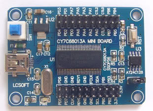

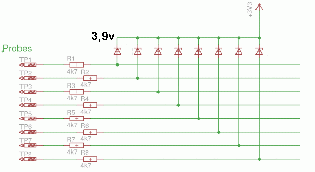

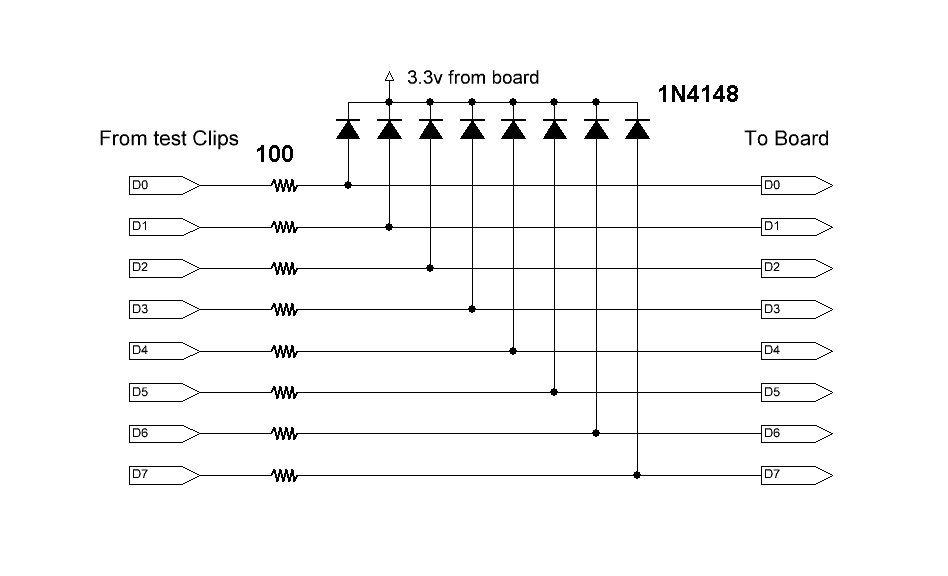

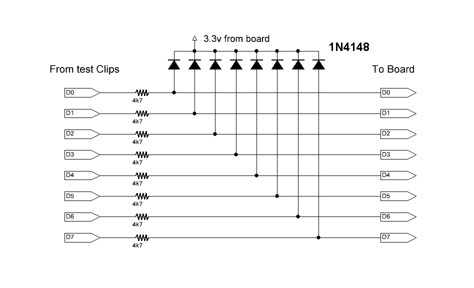

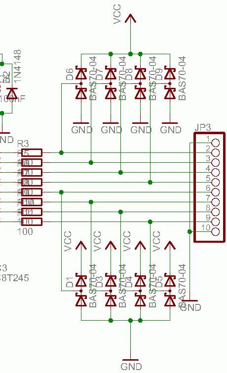

Hallo, ich möchte gern das oben genannte Board mit der Software Sigrok als Logic Analyzer benutzen, nur würde ich gern die Eingänge schützen, habe im Netz folgende Möglichkeiten gefunden (s. Anhänge). Meine Frage welche ist die sinnvollste? Mein Favorit wäre die Variante 4. Im voraus vielen Dank. Gruß Paulo
du mußt sowohl den Eingangsstrom begrenzen als auch den Eingang gegen Spannungen größer Vcc und kleiner GND schützen. die SUFU ist Dein Freund. Den CY7C68013A gabs hier reichlich.
Hallo, ich denke du meinst den Beitrag "Logikanalzyer mit FT232BL", hab ich mir durchgelesen, da ist ein "74LVC8T245" dazwischen und leider hab ich so einen Chip nicht. Gruß Paulo

Paulo M. schrieb: > Mein Favorit wäre die Variante 4. Meiner auch. Die Z-Dioden-Lösung hat viel zu viel Kapazität und begrenzt die Bandbreite. 450pF * 4700 Ohm -> 2us -> 75 kHz Die anderen Varianten verlassen sich auf die Schutzdiode im Chip. Bei Variante 4: 10pF * 100 Ohm -> 1 ns -> 160 MHz Du hast also ggf. noch etwas Luft um den Schutzwiderstand zu erhöhen. Gruß Anja
Anja schrieb: > Paulo M. schrieb: >> Mein Favorit wäre die Variante 4. > > Meiner auch. > Die Z-Dioden-Lösung hat viel zu viel Kapazität und begrenzt die > Bandbreite. > 450pF * 4700 Ohm -> 2us -> 75 kHz > > Die anderen Varianten verlassen sich auf die Schutzdiode im Chip. > > Bei Variante 4: > > 10pF * 100 Ohm -> 1 ns -> 160 MHz > > Du hast also ggf. noch etwas Luft um den Schutzwiderstand zu erhöhen. > > Gruß Anja Hallo Anja, danke für deine Antwort, was hältst du von 330 Ohm oder soll ich noch höher gehen? Leider bin ich nicht so fit mit der Elektronik und diese Berechnungen. Gruß Paulo

Paulo M. schrieb: > danke für deine Antwort, was hältst du von 330 Ohm oder soll ich noch > höher gehen? Wie schnell tastet dein LA ab und wie kritisch sind kurze Spikes? Gruß Anja

Paulo M. schrieb: > maximal 24 MHZ. Damit dann sauber abgetastet wird würde ich mit der Bandbreite nicht weit unter 75 MHz gehen. -> mit 220 - 330 Ohm kannst Du arbeiten. Wobei ich davon ausgehe daß die Widerstände ohne lange Leitungen am Empfänger angeschlossen sind. Ansonsten kommen nochmal so 0.3-0.5 pF/cm Kabelkapazität drauf die dir die Bandbreite weiter einschränken. Gruß Anja
Hallo Anja, ich werde jetzt 220 Ohm nehmen, ist ein Projekt just for fun. Wenn ich die Adapterplatine geroutet habe, stell ich mal ein Bild hier rein. Ich bedanke mich für deine Hilfe. Gruß Paulo M.

Thomas R. schrieb: > Zoran Maric schrieb: >> Hallo, >> habe einen CY7C68013A USB Board Module Logic erworben. >> Hat jemand eine Anpassung auf 5V schon gebaut? > > wofür den ??? CY7C68013A hat 5V tolerant Eingänge. Ich hab mit dem bereits genannten 74LVC8T245 und je 100Ω pro Datenleitung den Zypressen-Kontrolleur geschützt. Der 74LVC8T245 läuft mit 3.3V, hat aber auch 5V-Tolerante Eingänge. Nochn Tipp: Beim Watterott gabs mal das Testclip-Kabel für den BusPirate. Da man von den 10 Leitungen nur 9 braucht, ist an der weißen Strippe jetzt noch ne LED + Vorwiderstand mit ins Kästchen gewandert. Ein Realtime-Zusatzkanal mit einer Grenzfrequenz je nach Wachheitsgrad des Benutzers... mfg mf

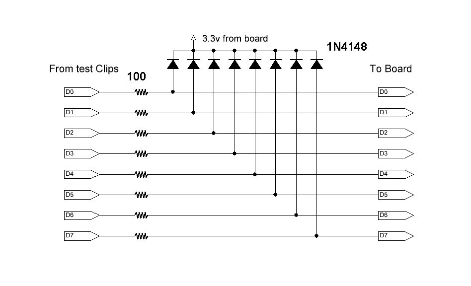

Ich habe die Empfehlungen hier noch nicht ganz verstanden. Wenn man von der Variante 4. ausgeht ist es doch so: Vin > VCC sollten über die Diode in der Spannungsquelle verbraucht werden. Benötigt man dazu nicht so einen 4-Quadranten Netzteil? Wenn also am Eingang dieser Schaltung z.B. 15V anliegen, da ein Masseversatz da ist (z.B. GND von LA nicht angeschlossen), dann zieh VCC einfach auch auf 15V hoch. Der LA-Eingang wird sich somit verabschieden. Wenn es nun doch dazu kommt, dass das Netzteil die Spannung verbraucht, dann fließt im Fall Vin > VCC ein Strom über die Diode, und zwar so lange bis sie kaputt ist. Danach ist der Eingang wieder komplett ungeschützt. Müsste man nicht zusätzlich zum Reihenwiderstand noch eine Sicherung einbauen? Wäre ja dann nur noch die Frage was bei einer Sicherung nun genau "flink" bedeutet ;-). Danke für Eure konstruktive Hilfe!
