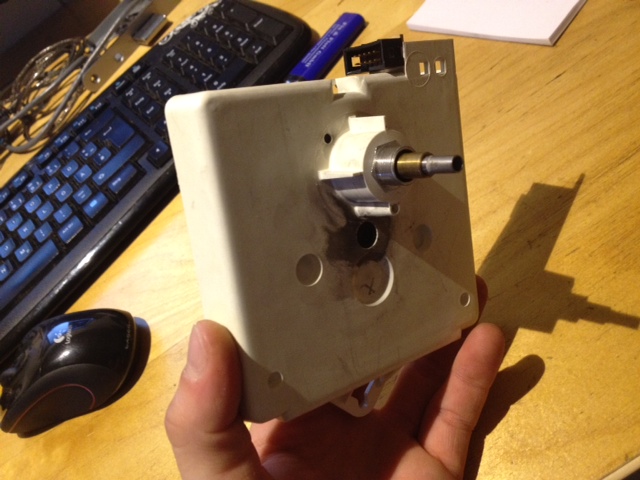

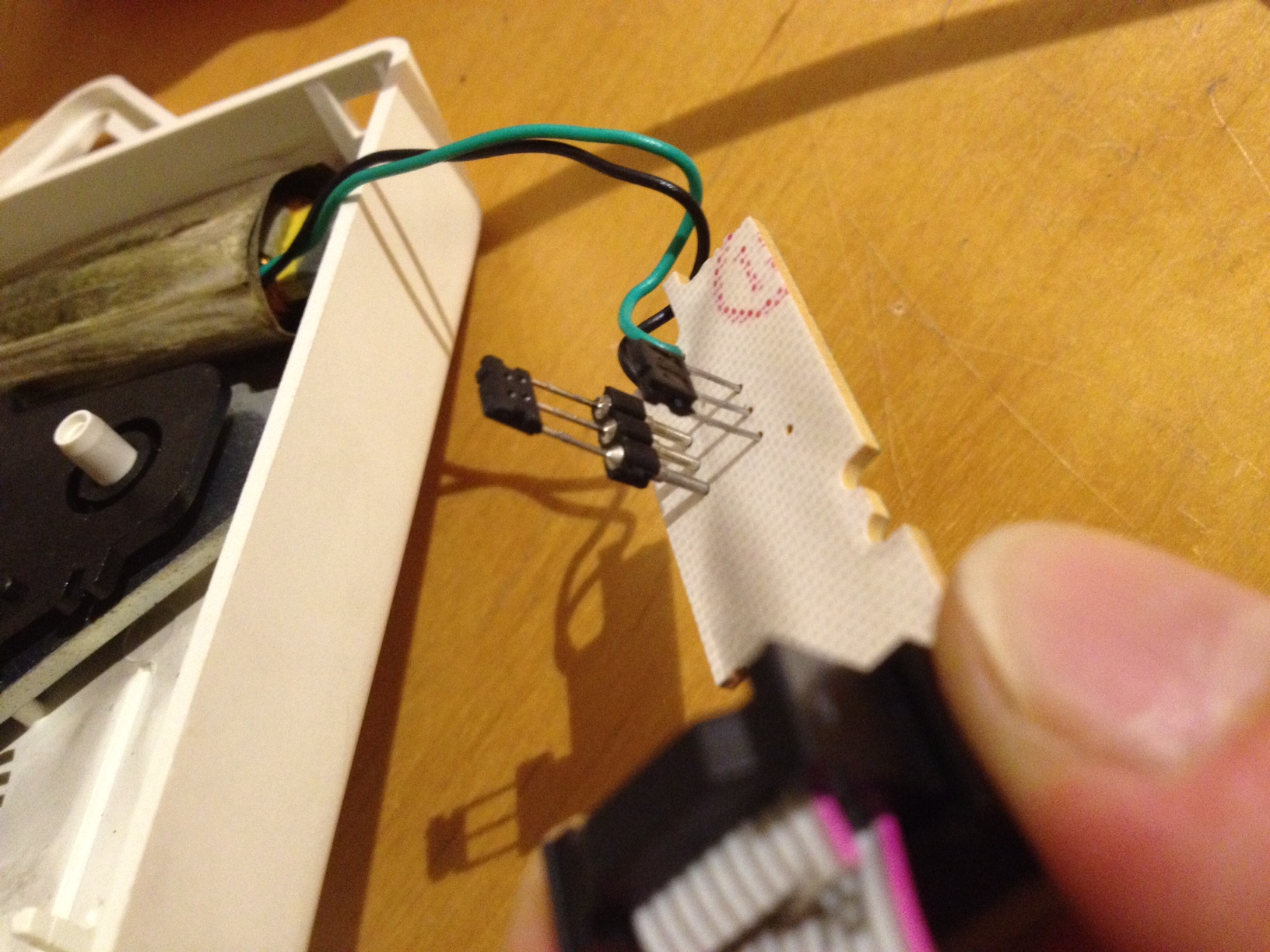

Hallo zusammen.
vllt sind einige von euch auch noch mit meinem Thread von der
Temepraturanzeige vertraut.
Von der Säule in  der die Temp-Anzeige steckte, war (wems auffiel) auch
eine nicht funktinierende Uhr.
Da dafür die Preise der Fachfirma ebenfalls astronomisch waren, hatte
ich schon viele Ideen ersponnen wie ich das günstiger regle. Die günstig
erstandene FunkwandUhr passte leider von der tiefe nicht.
Und nu hatte ich mal das alte Uhrwerk ausgebaut.
Das ist vermutlich funktionsfähig, weil die Platinen waren definitiv
Schrott und das Gehäuse ist ringsrum verschlossen und intakt.
Und als ich an dem Gehäuse den 10 poligen Pfostenstecker sah... dass
muss ich doch selbst ansteuern können.
Leider habe ich die alten Platinen schon entsorgt :-( da hätte ich ja
gucken können von wo die Kabel kommen die auf den Pfostenstecker gehen.
Tja, Pustekuchen!
Auf dem Uhrenwerkgehäuse steht nichts bzgl Hersteller oder Typ.
Der Hersteller der ganzen Säule inklusive Uhr und Temperatur ist die
Firma Bodet mit sitz in Fankreich oder der Schweiz. Auf der Uhr steht
"Made in France"
Die Einzige Info die ich noch habe ist aus dem Angebot der Fachfirma. Wo
mir als Ersatz für das Uhrenwerk  folgendes Angeboten wurde:
Afnor Uhrwerk für Std.-und
Min.-Zeiger
ZDS-405118
Auch noch im Angebot (dies beinhaltete alle Komponenten der Uhren und
Temperaturanzeige sowie der Beleuchtung) waren noch folgendes, wobei ich
nciht weiß ob die zur Uhr gehören:
Steuerungsplatine
ZDS-504791
Versorgungsplatine
ZDS-504765
Im Anhang sind Bilder des Uhrenwerks bzw des Gehäuses.
Hat wer eine Idee wie ich das Dingen anzufassen habe oder wo ich Infos
dazu finden kann?
danke euch schon mal für eure Mmühen!
mfg
peter

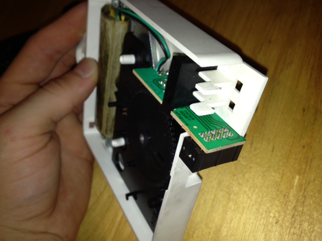

von Bödefeld (Gast)
Kannst Du das Gehäuse nicht noch etwas weiter untersuchen? Durch die
Innereien sollte sicher herauszufinden sein, wie man das zum klappen
kriegen kann, und das wird wohl auch machbar sein.
Ich selbst habe ähnliche Uhren schon einige Male neu aufgebaut.
Vermutlich ist es eine Art Schrittmotor, das wäre nicht unüblich.
Der würde dann 4 der 6 benutzten Leitungen verwenden.
Was ist das runde Teil unten auf dem Bild 2?

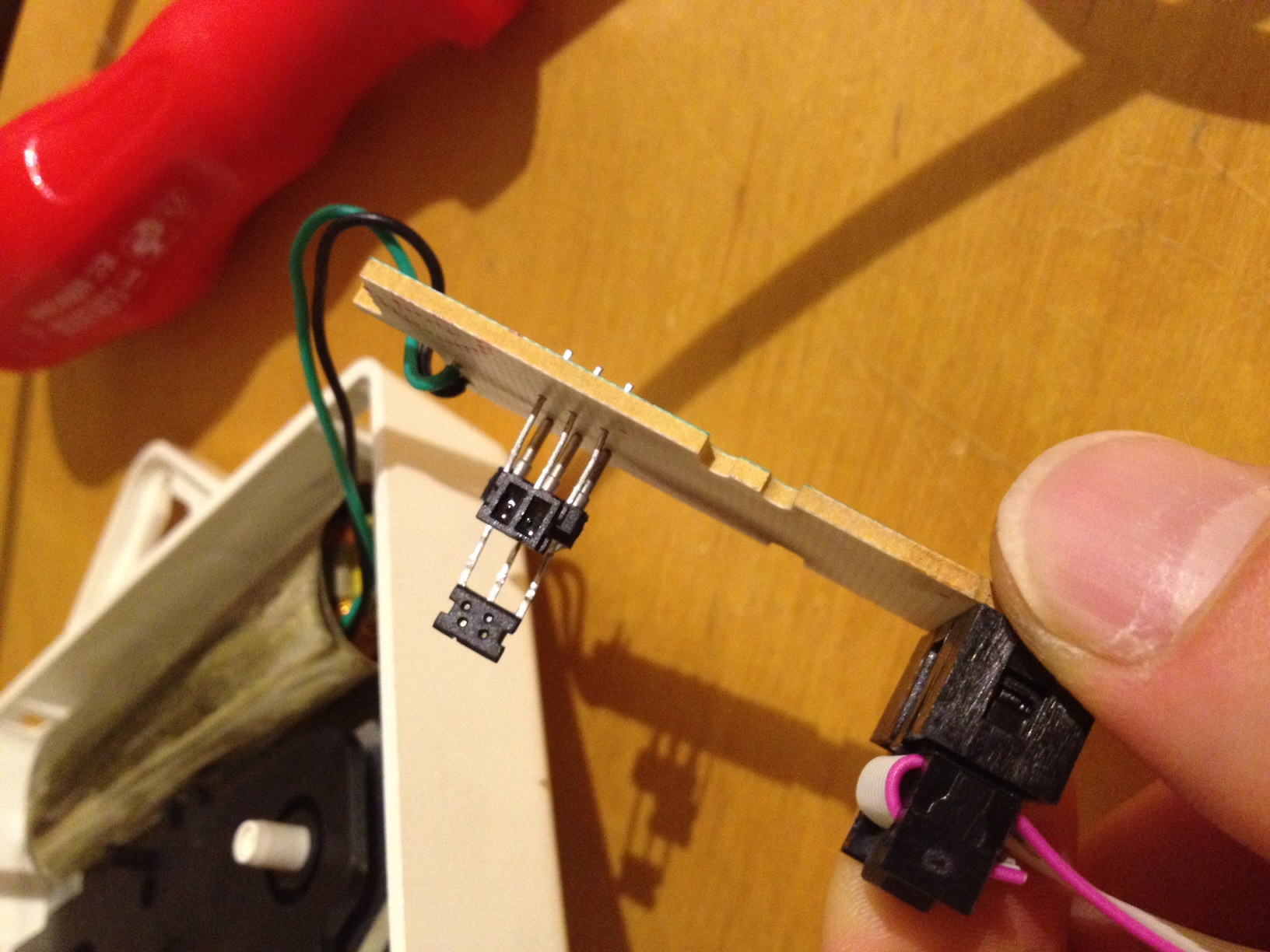

von Peter D. (peda)
Das sieht aus, wie eine ganz normale Nebenuhr.
Die Spule wird alle Minute gepulst mit wechselnder Polarität.
Peter
von Peter R. (pnu)
Das wesentliche ist auf den Bildern nicht zu erkennen:
Der Aufbau des Schrittmotors. Nur eine Spule? Zwei Spulen?
Sind eventuell Sensoren (Positionsschalter)vorhanden, zum Erkennen einer
Nullstellung der Zeiger??
Ist nicht ein einfaches Quarzlaufwerk oder sogar ein Funkuhrwerk
anstelle des defekten Werks einbaubar? Solche Quarzuhrwerke gibt es mit
verschiedenen Längen der Zeigerwelle. - und sogar noch mit
Sekundenzeiger zusätzlich.
Das Zifferblatt kann ja übernommen werden, mit mechanischem Geschick
auch  die Zeiger.
von STK500-Besitzer (Gast)
Würde ich auch sagen.
Die scheint sogar eine Rückmeldung zu liefern: Das schwarze Zahnrad hat
einen Schltz/ein Loch als Indexmarkierung.

von Peter D. (peda)
Du kannst einfach mit einem Netzteil wechselnde Impulse draufgeben, ob
die Uhr geht.
Nebenuhren gibt es für 12V, 24V und 60V.
Peter

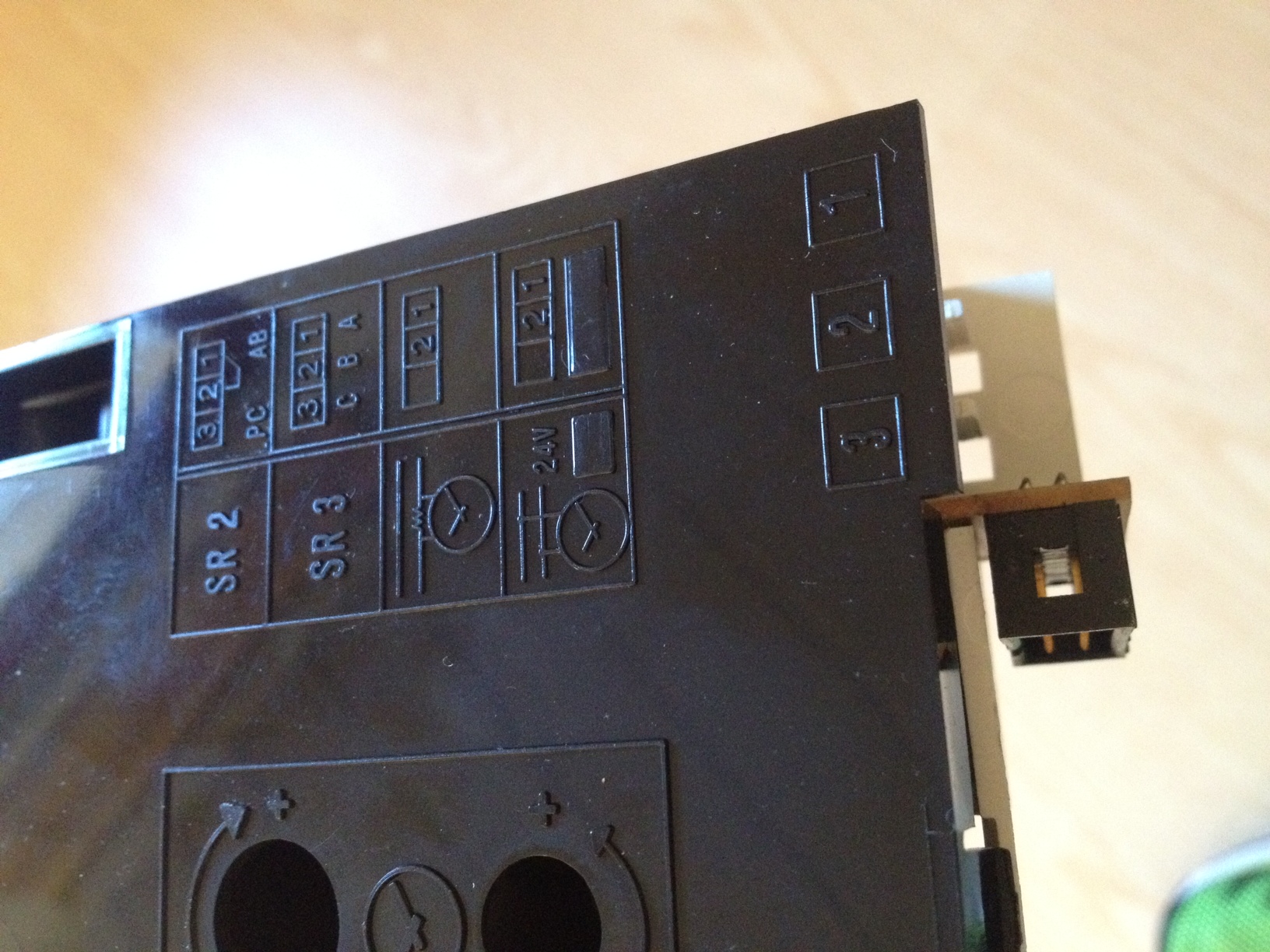

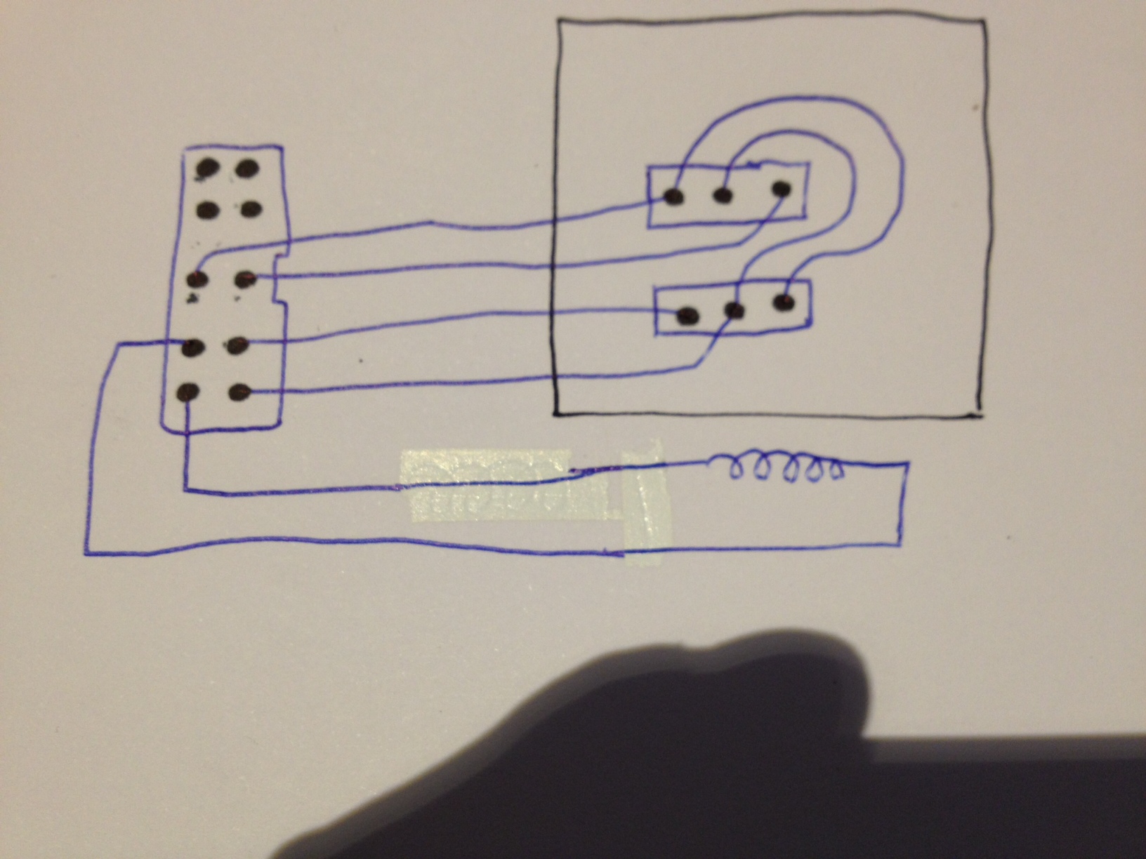

von Christian P. (peterfrosta)

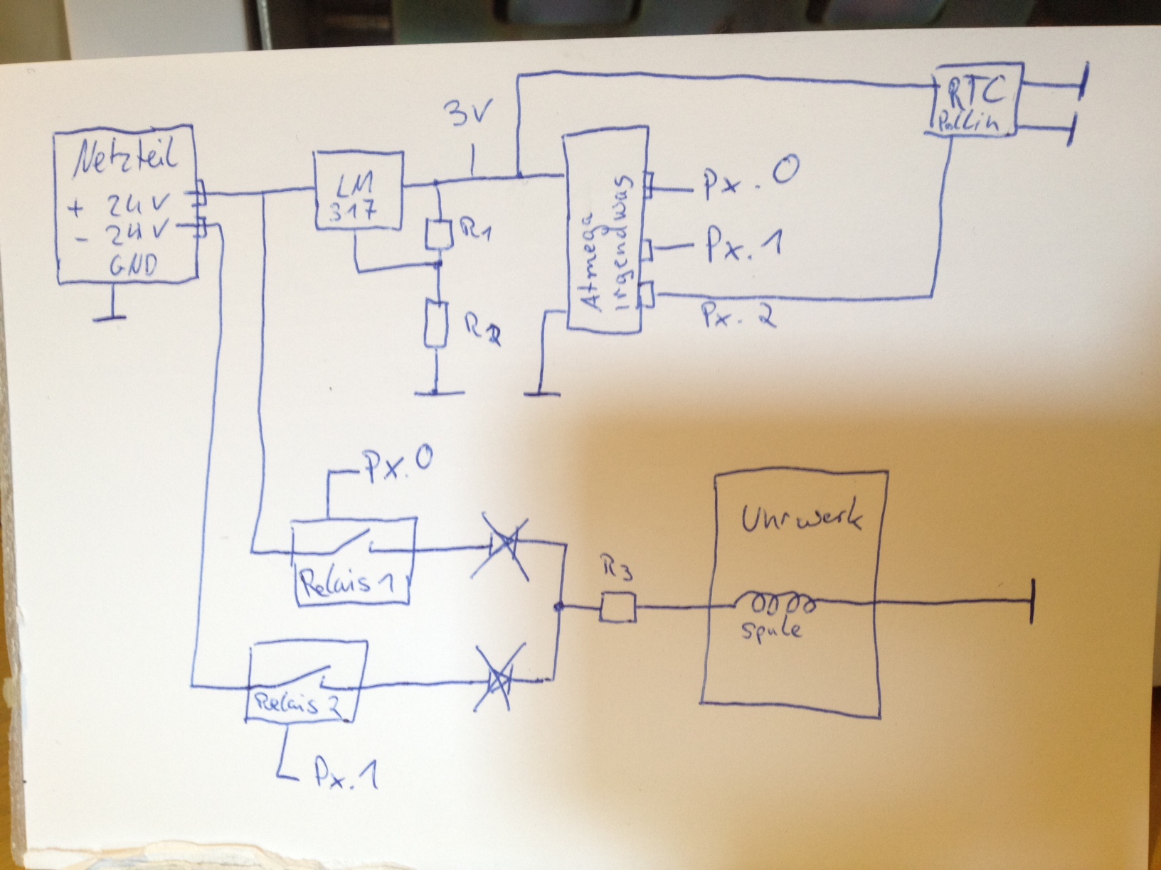

Soo... also ich kann etwas infos nachliefern.
im Anhang ist ein Foto vom Deckel/Gehäuserückseite.
Darauf sind n paar Symbole die wohl etwas erläutern sollen.
Das einzige was ich deuten mag ist, das 24 Volt Spannung erwartet wird.
Desweiteren hab ich mal (stümperhaft) die Platine /beschaltung des
Uhrwerks, wie ganz oben im ersten Beitrag zusehen, skizziert.
Die beiden 3 Poligen Stiftleisten gehen ins Uhrenwerk und somit für mich
in eine BlÄckbox.
Da türmen sich bei mir nur wieder Fragen über Fragen.
ich seh in alles Projekten "NebenUhr" immer nur Zweidrahtansteuerung,
halt für den Minutenimpuls.
Was ist  mit Betriebsspannung? Bei dem Werk sind ja schließlich 6 Pins
des 10 poligen Steckers beschaletet.
Und die Spule würde ja wenn eine Wechselspannung benötigen? oder jag ich
einfach den Impuls dadurch?
Wie kann ich mir das mit der wechselnden Polarität vorstellen?
So wie in der angehängten Skizze? oder einfach ein
Wechselspannungsimpuls?
Hab hier so ne Pollin RTC rumliegen. Würde gerne mit dieser und ner
kleinen Attiny oder Atmegaschaltung realisieren.
Aber eigentlich könnte ich doch auch eine SiemensLogo oder ein(bis 2)
Multifunktionsrelais benutzen?
gruß Peter

Christian Peskov schrieb:
> die war dann wohl laut
Wird nicht viel anders sein als deine.  Wenn man dann noch die Uhr
mit einem gewissen Gehäusevolumen dahinter hat, gibt das einmal
in der Minute ein laut vernehmbares "Klack!". :)
> aber jetzt hab ich wenigsten gesehen wie es mit dem Minutenzeiger
> funktioniert:
Genau, das ist das, was Peter oben auch schon schrieb.  Manche Uhren
haben dabei eine Art Mittelanzapfung, die hängt an +24 V, und man
legt abwechselnd kurz eins der beiden Spulenenden auf Masse.  Wenn
man das nicht hat, braucht man eine Vollbrücke zur Ansteuerung.
Dann kann man die Rückschlagspannung der Spule aber nicht einfach
mit der üblichen invers gepolten Diode begrenzen, sondern muss
zwei in Reihe geschaltete Z-Dioden stattdessen benutzen.
> Jetzt brauch ich noch wiswsen über das Verhalten des Stundenzeigers. Der
> ist doch sicher mechanisch an den Minutenszeiger gekoppelt oder? So dass
> ich nur den Minutenzeiger ansteuern muss?
Ja, so sollte es sein.  Schalte doch einfach mal häufig genug.
> Dann sind die anderen Steckerpins an meiner Uhr vllt nunr zur
> Positionsabfrage der Zeiger?
Möglich, sowas hatte meine Uhr nicht.  Die Vermutung wäre, dass man
für beide Zeiger getrennt die Nulllage ermitteln kann.  Auf diese
Weise kann man die Uhr vollautomatisch stellen.

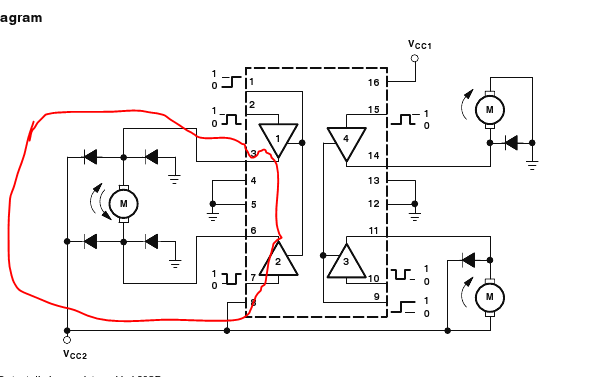

Hi Zusammen...
also die Spule hat keine Mittelanzapfung die ist schön verpackt und da
kommen nur zwei Leitungen raus.
Ich hab mal ne Skizze angehängt wie ich mir das vorstelle.
Da steht zwar Relais als Bezeichnung der Schalter aber ich bin gerade
überzeugt, dass das mit Transistoren  bszw zweier Darlington-Schaltungen
besser gelöst ist. Benennt es bei eurer Betrachtung einfach geistig um.
natürlich könnt mir auch bessere Vorschläge machen!
Aber bitte nur bessere ;)
mfg
peter
edit: da sollte ich mir doch auch das Quarz am uC sparen können und mit
internem Takt arbeiten können oder? die Uhrzeit kommt ja korrekt von der
RTC?!

von Falk B. (falk)
@  Christian Peskov (peterfrosta)
>besser gelöst ist.
Nö, nimm was fertiges. H-Brücke ala L293D oder so, das sind sogar schon
die Freilaufdioden drin. Oder zwei Realis als Polwender. Ein Netzteil
mit +/-24V würde ich keinesfalls nutzen wollen, vollkommen sinnloser
Aufwand.
>RTC?!
Kann man machen.
MfG
Falk
ok ok... das war wohl unfug....
also der ZXMHC6A07T8 sieht auch interessant aus. hab aber kein Plan was
ich da wie anschließen sollte.
Ich versuch es mal aber bitte nicht mottzen ;)
D1 und D2 an GND,
S1 an +V
S2 an -V
G1 und G2 steuern S1 und S2 durch?
> Aufwand.
nagut hier würd die obige Lösung ja wegfallen (interessiert mich
trotzdem noch, deshalb bitte ruhig korrigen)
Werd aus dem Datenblatt vom L293D aber auch nciht so richtig schlau!
Wie passiert hier die Polwendung oder wo kommt die negative Spannung
her?
mfg
Peter
von Falk B. (falk)
Ganz einfach, BEIDE Spulenanschlüsse können abwechselnd an GND und +24V
geschaltet werden.
> oder wo kommt die negative Spannung  her?
Gar nicht, die Anschlüsse der Spule werden umgepolt. So wie man ein
Multimeter beim messen umpolen kann.
MFG
Falk
von Cyblord -. (cyblord)
Der L293D ist doch simpel. Du hast 2 "Kanäle". Jeden Kanal kannst du
mittels 2 Eingängen umpolen. Eigentlich nimmt man den um da Motoren
ranzuhängen.
An OUT1 und OUT2 hängt der Verbraucher. Input1 und Input2 steuern die
Polung. 00 = STOP, 01 = "rechtslauf", 10=Linkslauf 11=Stop, EM-Bremse.
Mit Enable kann man eine ganze Seite abschalten. Nimmt man gerne für
PWM.
> her?
Google nach H-Brücke. Da brauchts keine negative Spannung. Schonmal mit
2 Relais eine Polwendung gemacht? Das geht ja auch ohne negative
Spannung.
Danke danke! Das klingt sehr gut und recht simpel.
aber mir war schon klar, das wenn er die Pole umdreht, dass dann keine
neative Spannung mehr benötigt wird.
Das war entweder-oder-mäßig gemeint ;)
Die Anschlüsse ich im Datenblatt erkenne ich nicht als ausreichend
erklärt.
Hab mal das schema angehangt was dann für meinen Fall zutreffend sein
sollte?!
Demnach würde ich den ICq L293 so beschalten:
Pin8 und Pin16 (Vcc1,Vcc2) an +24V.
Pin 4,5 und 12,13 an GND.
Die Spule zwischen Pin3 und Pin6.
Und Pin 3 und 6 an jeweils einen Portpin dey uCs.
Korrekt?
Ach Pin1 wird wohl "enable" sein. also den noch auf "high" (uC Portpin
als Ausgang = 1)
Solange Pin3 "hight" ist, fließt dann der Strom in Richtung "A" durch
die Spule und solange Pin6 "high" ist, fließts halt anders herum?!
Klingt für mich logisch^^ Bitte bestätigen ;)
ach... muss ich in dem Fall wir in dem Screenshot die Dioden um die
Spule bauen?
mfg
Peter

von Hubert G. (hubertg)
An Pin 3 und 6 kommt die Spule.
Pin 1 auf high
Pin 2 und 7 werden abwechselnd von low auf high geschaltet.
Das wäre dann der µC gewesen...
es sind Pin 2 und 7.
> als Ausgang = 1)
oder fest auf 5V.

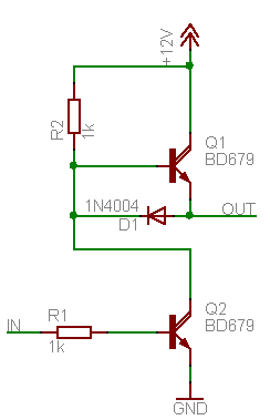

Ach so, der 16 Ohm Magnet. Hmmm. Vielleicht so. Siehe Anhang. Das ganze
dann zweimal. Sollte für knapp 1A reichen, also 12V Betrieb. Wenn du
keine Darlington hast, kann man die aus diskret aufbauen, einfach BC337
oder so mit BD139 oder ähnlichem kombinieren.
das ist lieb danke! ich hab da:
BC 636 (PNP)
BC558A (PNP)
B517A (NPN)
BC548C (NPN)
BC337 (NPN)
und auch noch uln2803
^^ quasi alles wonach du fragst ^^
also einfach deine Skize mal 2 und jeweils einen Pol der Spule an
jeweils einen Ausgang diner Schaltung?

Die sind alle zu schwach, da schafft man kaum 0,5A.
ja.
von Dietrich L. (dietrichl)
>>also einfach deine Skizze mal 2 und jeweils einen Pol der Spule an
>>jeweils einen Ausgang deiner Schaltung?
> ja.
...und Freilaufdioden nicht vergessen!

Dann hab ich es wie von Falk beschrieben aufgebaut, funktioniert super!
Danke Falk!
Auf tastendruck springt der Zeiger weiter.
Mittlerweile hab ich aber auch gemerkt das die kleine Platine abnehmbar
war und zum Vorschein kamen 2 kleine "ReflexKoppler" bzw
Reflexionslichtschranken?!
da die dinger keine Bezeichnung hatten und ich nichts ähnliches mit 3
Beinchen fand, hab ich ausprobiert.
 jeweils zwei Pins der beiden Lichtschranken teilten sich jeweils zwei
leitungen.
so ging ich davon aus, dass das Gnd und V sein muss.
Leider hatte ich den Widerstand der verschiedenen Pins nur gemessen als
ich ncoh nciht wusste, was sich da hinter verbarg.
Nach Ausbau leider nciht mehr :-(
hab mein Labornetzteil auf 5 Volt gestellt und angeklemmt.
ZISCH UND STINK.
da waren sie schon durch :-/
Da die Lichtschranken dafür da sind um die Zeigerposition zu bestimmen,
hätte ich die aber ganz gerne.
Kann mri einer sagen wo ich solch Dinger finde? hab nichts gefunden
weder bei Pollin, Reichelt, Conrad oder Voelkner :-((
Sollten am besten die gleiche Bausform haben, so dass ich die eins zu
eins ersetzen kann.
Die Platine ist nämlich schon ganzschön gealtert (Lötkontakte,
Leiterbahnen). Da möchte ich wenig umbasteln.
Wäre genial wenn wer was findet!
Danke und mfg

ich hab nirgends 24 Volt zum Test an die Dinger geklemmt.
die alten platinen.... waren so gealtert.. reparieren wäre äußerst
schwer geworden. es waren auch 4 Platinen für die 2 Aufgaben: Uhrzeit-
und Temperaturanzeige vorhanden (find ich viel).
Hatte damals, wo die Platinen noch verbaut waren, jede mal einzeln
angehängt und es flog bei 3 von 4en der Fi raus. da erschien mir
Selbstbauen vorteilhaft!
Allerdings keine Frage, dass das Wegwerfen dämlich war!!! :-( da hätte
man einiges an Infos natürlich ergattern können...
jetzt hab ich ja aber alles  zur Hand :-) Nur ich brauche so tolle
Reflexkoppler.
Hab alle Bilder bei der Googlesuche durch und alles sieht anders aus und
scheint größer zu sein... werde wohl folgendes versuchen und bestellen:
http://www.voelkner.de/index.php?mp=products&file=info&action=add_product&products_id=24361
Aber wäre geil, wenn Ihr noch die passenden Reflexkoppler für mich parat
habt ^^
mfg peter

hätte aber gedacht das 5 Volt dicke gehen!! aber mit etwas angeweandtem
Wissen, hätte mir klar sein müssen, dass bei einer Lichtschranke(LED)
ein Vorwiderstand nötig sein könnte :-/
hab die osramdinger nun bestellt. hoffe aber weiterhin auf
produkltempfehlungen von euch
