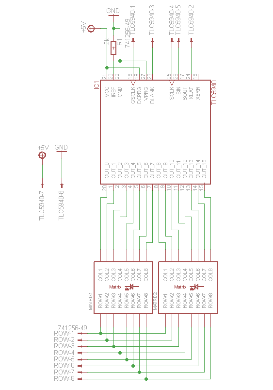

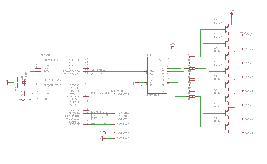

ich habe mir die Schaltung von den beiden Screenshots (soll auf 2 kleine
Platinen, deswegen geteilt) auf etwas Loch- und Streifenrasterplatine
aufgebaut.
Angeschlossen ist das an einen Arduino. Zeilentreiber ist ein PCF8574 +
8xBC327 und Spaltentreiber ist ein TLC5940.

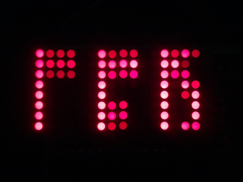

Eigentlich sollte ja ein "V" auf der Matrix angezeigt werden, in der
Realität sieht es aber so aus wie auf dem 3. Bild.
An dem TLC5940 sollte es nicht liegen, der ist ja für sowas gemacht.
Bleibt also noch der PCF8574 oder mein Code.
Kann es sein dass der PCF8574 mit den BC327 zu langsam ist?
Oder hab ich einen Denkfehler im Code?

von M. J. (manfred-64)
auch wenn ich nur raten kann was Du in #include "Tlc5940.h"
versteckst, geh ich mal davon aus das sich da auch keine, über einen
Timer geregelte Ansteuerung der Matrix verbirgt!? Stichwort Interrupt.
Ohne wirst Du nicht wirklich mit der Anzeige glücklich werden.
Helligkeitsschwankungen...
Aber erstmal sollte es helfen wenn Du die Pause (5ms ?!) nach
Tlc.clear(), vor Tlc.update() machen würdest :)

von Knut B. (Firma: TravelRec.) (travelrec) Benutzerseite
Ein paar Widerstände von den Basen zu den Emittern der BC327 könnten der
Schaltgeschwindigkeit zuträglich sein, Richtwert 1k...2k. Kleine
Anmerkung: Warum steuert der ATMEGA die Zeilentransistoren nicht direkt?
Und warum nimmst Du kein SPI oder UART im SPI-Mode für den
Spaltentreiber?
Der PCF kann in positiver Richtung nur 100uA treiben, da könnte so ein
Pullup schon zum schnelleren Abschalten helfen...
Allerdings sollte während des Acknowledge ein zusätzlicher Transistor
mit 1mA nachhelfen:
IOH  P port   min.30      max.300 µA
IOHT P-port transient pullup current High during acknowledge –1 mA
@  loco
Was passiert, wenn du das mal umdrehst:
    sendByte(EXPANDER, rows[i]);
    Tlc.update();

Werner schrieb:
> Einen Abblockkondensatoren über der Versorgung hat keiner deiner
> Treiber?
Nein, welche Kapazität nimmt man denn für die ICs? Hätte hier z.B. noch
0,047µ oder 0,1µ sind die Ok?
> Spaltentreiber?
Warum ist die Banane krumm?
Ich bin neu "im Geschäft" und kann leider nicht alles kennen.
Und der ATMega steuert die Transistoren nicht direkt, weil die Matrix
evtl. noch größer werden soll wenn das mal läuft. Dann wirds etwas knapp
mit den Pins. Wenn nicht wirds vielleicht auch ein kleinerer AVR, hab
den 328p nur genommen weil der auch im Arduino steckt.
Das mit den Basis - Emitter Widerständen werd ich evtl. mal versuchen.
> mit 1mA nachhelfen:IOH  P port   min.30      max.300 µA
Ich versteh nur Bahnhof :p
> @  loco
> Was passiert, wenn du das mal umdrehst:    sendByte(EXPANDER, rows[i]);
>     Tlc.update();
Ändert leider nichts, war auch mein erster Gedanke.

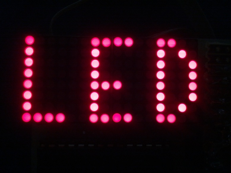

Aber beim weiteren ausprobieren hat das hier geholfen:
Tlc.update();
    delay(1);
Ich sehe auf der Matrix jetzt ein sauberes "V".
Bin mal gespannt ob das Delay auch im weiteren Verlauf hilft.
Wenn nicht muss ich das mit den Widerständen ausprobieren.
Vielen dank fürs erste, würde mich aber trotzdem noch über
Verbesserungsvorschläge freuen.

von Peter D. (peda)
Der BC327 kann nur 0,5A, der TLC aber 120mA * 16 = 1,9A.
Transistoren dimensioniert man nicht unter, sondern reichlich über.
Für die 2A z.B. einen 5A-Typ.
Heutzutage nimmt man aber besser P-FETs.
Ein Treiber über SPI, der andere über I2C ist nicht der Brüller.
Nimm besser den 74HC164 anstelle des PCF.
Aber Dein Hauptproblem wird sein, daß Du keinen Timerinterrupt nimmst.
Peter

von loco (Gast)
Der TLC ist auf 20mA eingestellt. Wird alles über USB versorgt, deswegen
reichen die BC327 für max. 16*20mA auch aus.
Siehe mein vorheriger Beitrag.

von loco (Gast)
Ich multiplexe die Zeilen, also ist mein Ablauf so:
1. Zeilen ausschalten
2. Muster für Zeile X an Spalten anlegen
3. Zeile X einschalten
4. Warten
Zusätzlich warte ich noch 1ms zwischen 2. und 3.
Die Bilder zeigen den Vergleich mit und ohne dem 1ms Delay.
von Falk B. (falk)
@loco (Gast)
Dann sind deine Treiber oberfaul. 5µs muss man auf einen schlechten
Treiber warten, 1ms auf einen defekten. Oder du hast einen Bug in deiner
Software.

von Dennis H. (c-logic) Benutzerseite
> 4. Warten
Warum verteilt sich der Strom bei Dir auf alle LEDs der Zeile so
offensichtlich ?
von loco (Gast)
> Software.
Ich werd mal nen anderen Treiber einsetzen, hab noch welche vom gleichen
Typ da.
Ich glaube nicht das es am Code liegt, aber wenns dir nichts ausmacht
mal drüber zu schauen: http://pastebin.com/nWP2B1Fr
> offensichtlich ?
Sieht nur auf dem Foto so aus.
von loco (Gast)
Ein anderer Treiber bringt leider keine Besserung.
Was mich an den Bildern arg stutzig macht, ist, dass offenbar bei dem
"verwaschenen" Bild nur die Hälfte des Zeichens draufpasst...
Wird evtl. der Timer viel zu schnell aufgerufen?
timerDuration = micros() + 100;
Schreib da mal 2000 statt 100 hin.
Denn nichts anderes macht dein delay(1)...
Code bitte einfach als Dateianhang mit Endung *.c hier posten.
von Karl H. (kbuchegg)
loco schrieb:
> Hab außerdem noch versucht den Timer1 Interrupt zu benutzen, was leider
> nicht funktioniert weil der schon von der TLC Library benutzt wird.
Moment.
Wozu braucht die einen Timer und einen Interrupt?
Wenn das so funktioniert, wie ich (anhand deiner Beschreibung) denke
dass es funktioniert, dann hast du demnach keine Garanetie, dass hier
   sendByte(EXPANDER, 255);
    Tlc.clear();
    for(int j = 0; j <= 15; j++)
      if(pattern[i][j] == 1)
        Tlc.set(j, 4095);
    Tlc.update();    // <--------------------------- ********
nach dem Aufruf von Tlc.update() der TLC bereits das neue Muster
ausgibt. Dann darfst du dich allerdings nicht wundern, dass du Ghosting
hast. Wenn du die entsprechende Zeile einschaltest, dann MUSS vom TLC
schon das richtige Muster für diese Zeile kommen. Nicht timergesteuert
irgendwann später, sondern der Vorgang MUSS vor dem sendByte
abgeschlossen sein! Spätestens wenn du die Zeile einschaltest, müssen
die Ausgänge des TLC bereits das Muster für diese Zeile ausgeben.
Es liegt ziemlich sicher am Code. Es leigt eigentlich meistens am Code.
Die zeitliche Reihenfolge der Aktionen stimmt nicht.
Da du allerdings Fremdlibraries im Einsatz hast, von denen hier keiner
genau weiß, wie sie konkret arbeiten, lassen sich die Nebenbedingungen
nicht einwandfrei einschätzen.
Also: Wie GENAU funktioniert diese TLC Lib?
von loco (Gast)
Wenn ich 2ms bis zum nächsten aufruf warte, fängt die Matrix an zu
flimmern.
das delay(1) ist ja so nicht geplant, aber ohne funktionierts leider
nicht.
Karl Heinz Buchegger schrieb:
> Moment.
Wenn ich das richtig verstanden habe, benutzt die Library den Timer um
das GSCLK Signal (PWM Steuerung des Treibers) zu erzeugen.
>> Moment.
War da kein Beispiel dabei?
AUs dem Source
/** Shifts in the data from the grayscale data array, #tlc_GSData.
    If data has already been shifted in this grayscale cycle, another call to
    update() will immediately return 1 without shifting in the new data.  To
    ensure that a call to update() does shift in new data, use
    \code while(Tlc.update()); \endcode
    or
    \code while(tlc_needXLAT); \endcode
    \returns 1 if there is data waiting to be latched, 0 if data was
             successfully shifted in */
uint8_t Tlc5940::update(void)
d.h. das ist so zu verwenden:
    Tlc.clear();
        Tlc.set(j, 4095);
    // shift out the data und wait
    // until the shiftout is complete
    while( Tlc.update() )     // <--------------------------- ********
    // erst jetzt ist sicher gestellt, dass der TLC tatsächlich
    // die Ausgangspins umgeschaltet hat
(Ich hab immer noch deinen ursprünglichen Code. Musst du eben in deinen
jetzigen Code einbauen. Der springende Punkt: du musst so lange update()
aufrufen, bis da keine 1 mehr zurückkommt. Das ist dein Zeichen, dass
das raustakten beendet ist.
Diese TLC Lib verbraucht 2(!) Timer. Bist du sicher, dass du das
benutzen willst?
1 Timer hast du noch übrig um daran das Multiplexing aufzuhängen. Wobei
das gar nicht so einfach ist, denn diese TLC Lib benötigt Interrupts,
damit update() die Freigabe kriegt um weiterzumachen. Das wird noch -
ähm - interessant.
von loco (Gast)
Doch, das Update wurde einfach so ausgeführt:
/* Tlc.update() sends the data to the TLCs.  This is when the LEDs will
       actually change. */
    Tlc.update();
So funktioniert es jetzt :)
Vielen Dank
 Tlc.update();
  sendByte(EXPANDER, ~(1 << counter));
Hmm.
Alternativ gibt es dann noch die Möglichkeit, sich an den
Funktionspointer tlc_onUpdateFinished zu hängen. Eine entsprechende
Funktion wird dann aufgerufen, wenn der TLC seinen XLAT bekommen hat.
D.h. Das aktivieren der Row kann in eine derartige Funktion verlagert
werden. Dann muss nach dem update() nicht gewartet werden.
> will
>        actually change. */
>     Tlc.update();
Nicht ganz.
UPdate taktet zwar die Daten an den TLC raus. Aber aktiv, in dem Sinne,
dass die LED dann auch den Zustand einnehmen, werden diese Daten erst,
wenn der TLC seinen XLAT Puls bekommen hat. Und den kriegt er
zeitverzögert. D.h. unmittelbar nach dem Aufruf von update() ist NICHT
garantiert, dass die LED-AUsgänge des TLC schon den richtigen Zustand
haben.
Insofern ist dieser Kommentar aus dem Source Code missverständlich!
Normalerweise macht das auch keinen Unterschied. Bei 20 Zustandsleds
spielt es keine Rolle, wenn die erst ein paar µs nach dem update() zu
leuchten beginnen.
Es sei denn natürlich, man will eine Matrix multiplexen und muss laufend
die TLC Ausgänge umstellen. Dann ist alles anders.
