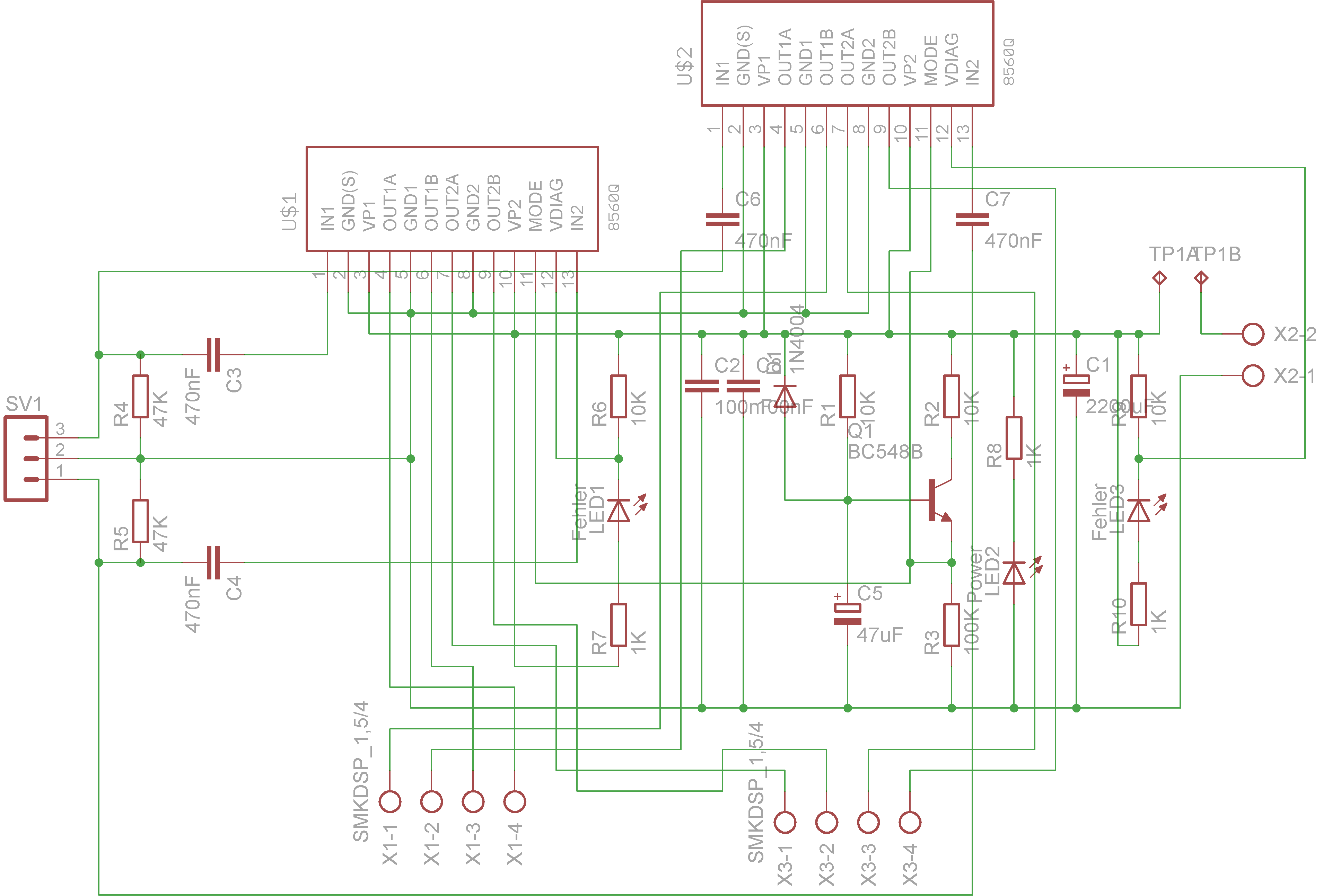

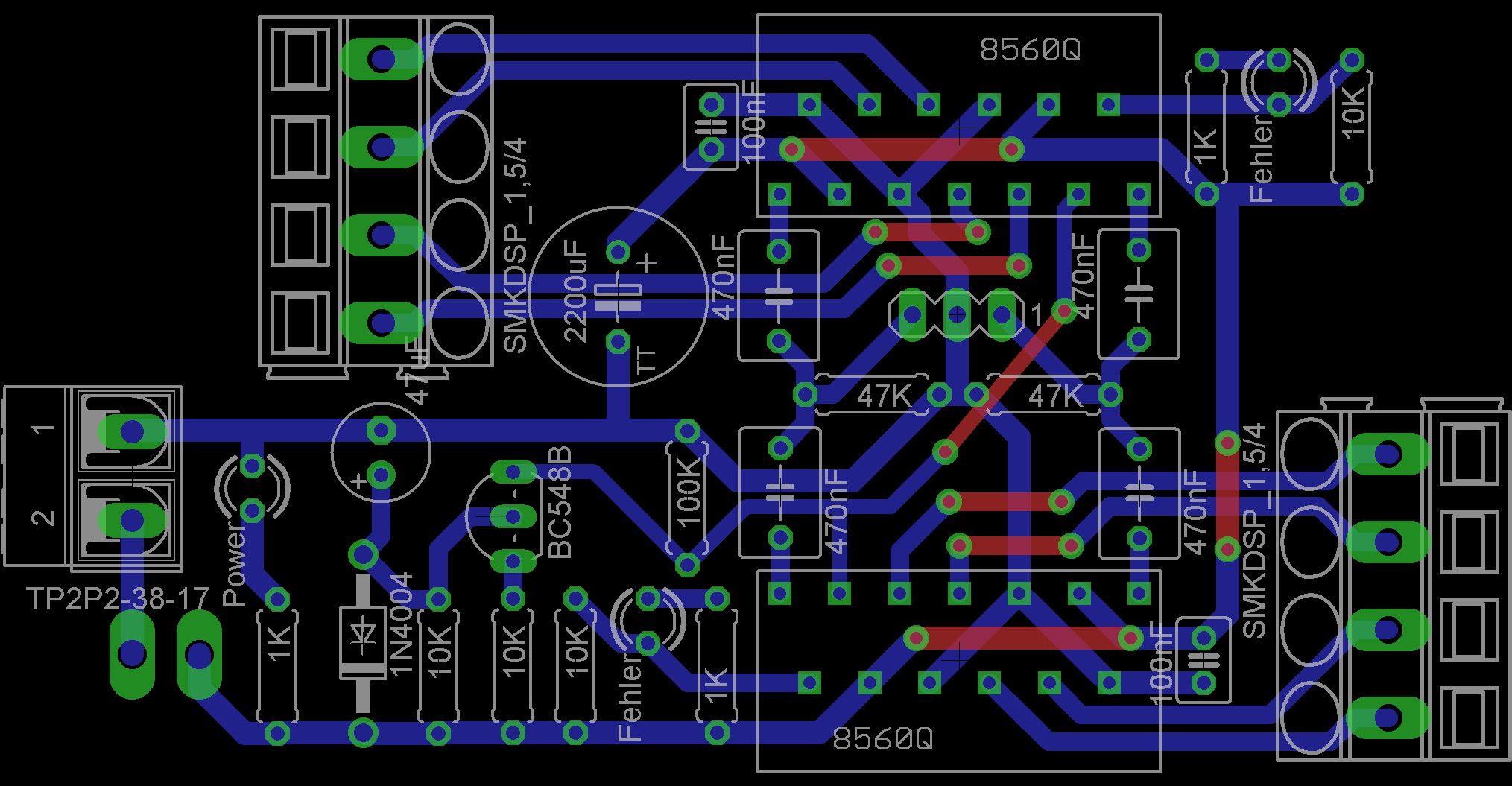

Hallo alle zusammen,
ich hab mir ein eigenes Layout für 2 TDA8560Q 2x40Watt
Verstärkerbausteine erstellt, geäzt und bestückt. Hab die Grundschaltung
unter anderem nach Beispielen ausm Netz erweitert.
Wenn ich jetzt die Schaltung ohne Lautsprecher und ohne Eingangssignal
an die Autobatterie hänge, geht die Power-Led an und die TDAs werden
leicht warm. Die Fehler-Leds blinken nur kurz (<1Sek) auf. So weit, so
gut.
Auch wenn ich Lautsprecher anschliesse und mit dem Finger an die
Signaleingänge packe, hört man das typische leise Brummen. Die TDAs
werden auch nur leicht warm.
Jetzt zu dem Problem:
Wenn ich meinen MP3-Player anschliesse und ihn aus lasse ist auch noch
alles in Ordnung. Schalte ich ihn aber ein und das Menü erscheint (noch
keine Audioausgabe) gibts ein lautes Brummen, die Fehler-Leds gehen
sofort an und die TDAs heizen sich rapide auf (mit Kühlkörper nach 2 Sek
nicht mehr anzufassen). Schliesse ich den Player mit laufender Musik an
(natürlich nachdem die TDAs abgkühlt sind) gehen auch sofort die
Fehler-Leds an und man hört etwa 2 Sek Musik bis es nur rauscht.
Hab auch die beiden 47K Widerstände gegen Masse am Eingang abgeklemmt,
da die in der Grundschaltung nicht vorhanden sind. Ändert aber nichts.
Übrigens: die roten Leitungen im PBC sind Drahtbrücken.
Was ist da los? Hat da jemand ne Idee, was ich falsch gemacht habe?

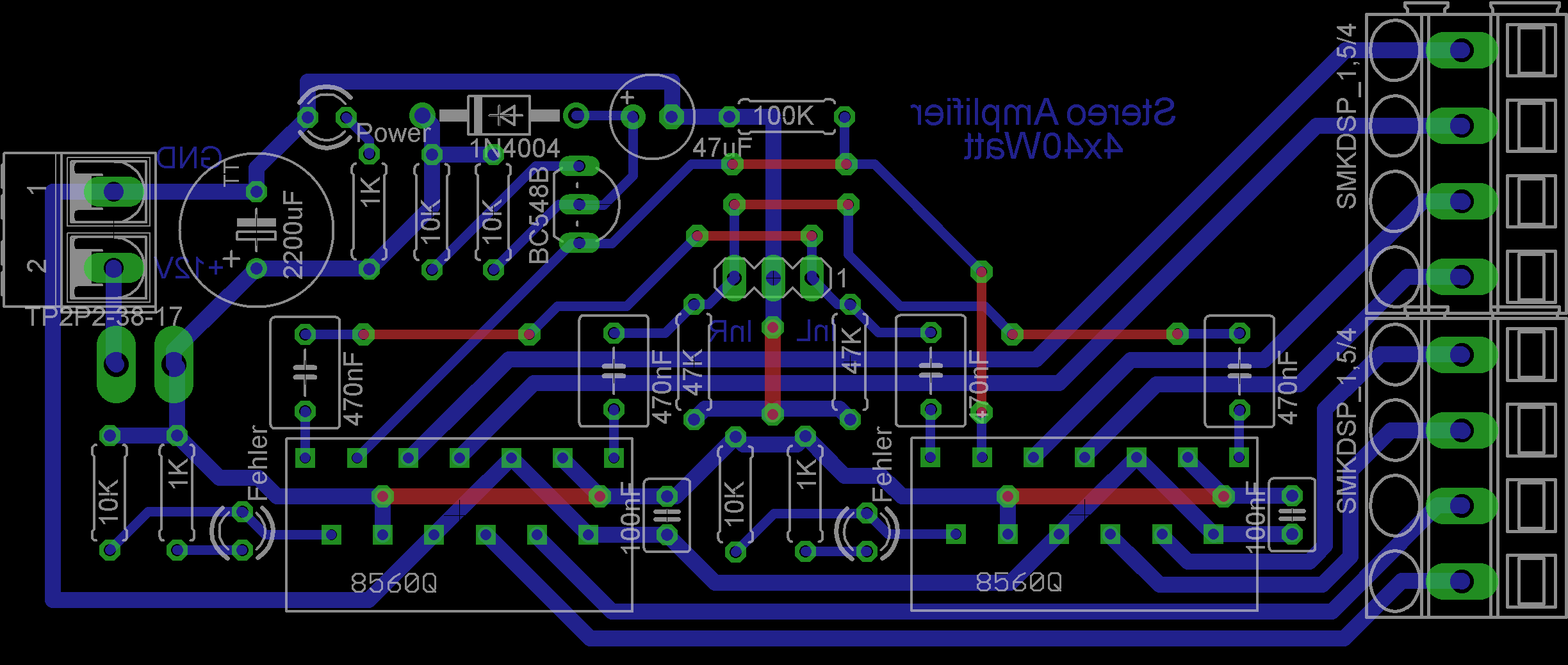

Gast #2767044
Dein Gerät schwingt. Mach doch mal einen HF-Kurzschluss direkt an die
Eingangspins der Verstärker.. also einen kleinen Kondensator.... probier
mal... ansonsten...
Was im Layout auch echt mist ist, ist die Drahtbrücke fürs
Eingangssignal, welche das Augangssignal/Spannungsversorgung überspannt.
Das kann echt gefährlich dein, was die Einkopplung angeht.
#2767112
Ja - und die schön weit gespannte Masseleitung vom Eingang über die
Ub-Anschlüsse zu den ICs - da würde jeder Oszillator vor Freude
schwingen ...
Und die Wirkung des C1 dürfte auch weitgehend verpuffen, so weit, wie
der weg ist von den ICs, zusätzlich zu den dünnen Leitungen.
OP #2768036
Vielen Dank an euch.
Also muss ich das komplette Layout ändern. Hab bisher noch nichts mit
Verstärkern gemacht, also Selbstbau.
@Thomas der Bastler
Ich wollte möglichst alle externen Anschlüsse an der Seite haben.
Wie kann ich dann sternförmige Masse legen? Reichts, wenn ich vom
GND-Anschluss an der Seite in die Mitte gehe und von dort aus
sternförmig weggehe?
@Jens G.
Mit C1 ist wohl der 2200uF gemeint. Aber wie nah muss der denn an die
ICs. Ich dachte, der sollte nah an die Spannungsquelle und die 100nF
möglichst nah an die ICs.
Wie dick sollte ich denn die Spannungsführung machen? Die sind 40mil,
genau so wie die zu den Lautsprecherklemmen. Die übrigen sind 24mil.
Gruss Armin

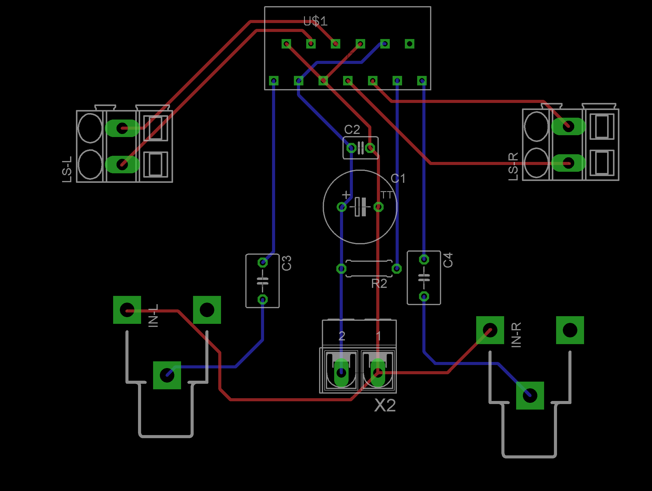

OP #2769796

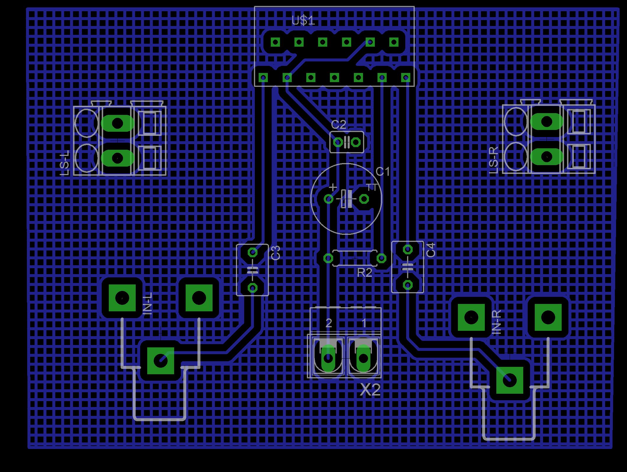

So, hab jetzt mal ein neues Layout erstellt.
Ich komm um die Drahtbrücken nicht rum.
Hab GND so sternförmig wie (mir) möglich gehalten.
Sollte der Verstärker so funktionieren?

#2770174
Ich würde jedem TDA je einen 2200µF spendieren, und den dann direkt dort
plazieren, wo auch der 100nF über die Ub liegt. Denn so wie Du den jetzt
drin hast, sieht schon der obere TDA eine rel. lange Masseleitung zum
dicken C, und der unter sieht erst recht nix mehr davon.
Dann gefällt mir auch nicht, daß die Leistungsmasse (also wo letztlich
die Lautsprecherströme langgehen) immer noch über die Eingangsmasse
gehen (wenn auch z.T. nur recht kurze Strecken.
Ich würde daher für den oberen TDA die Masse unterm Stecker oben links
durchführen, und von links dann an den TDA gehen.
Unterer TDA bekommt seine Masse dann auch von unten links (der Leiterzug
sollte da noch reinpassen am unteren Rand.

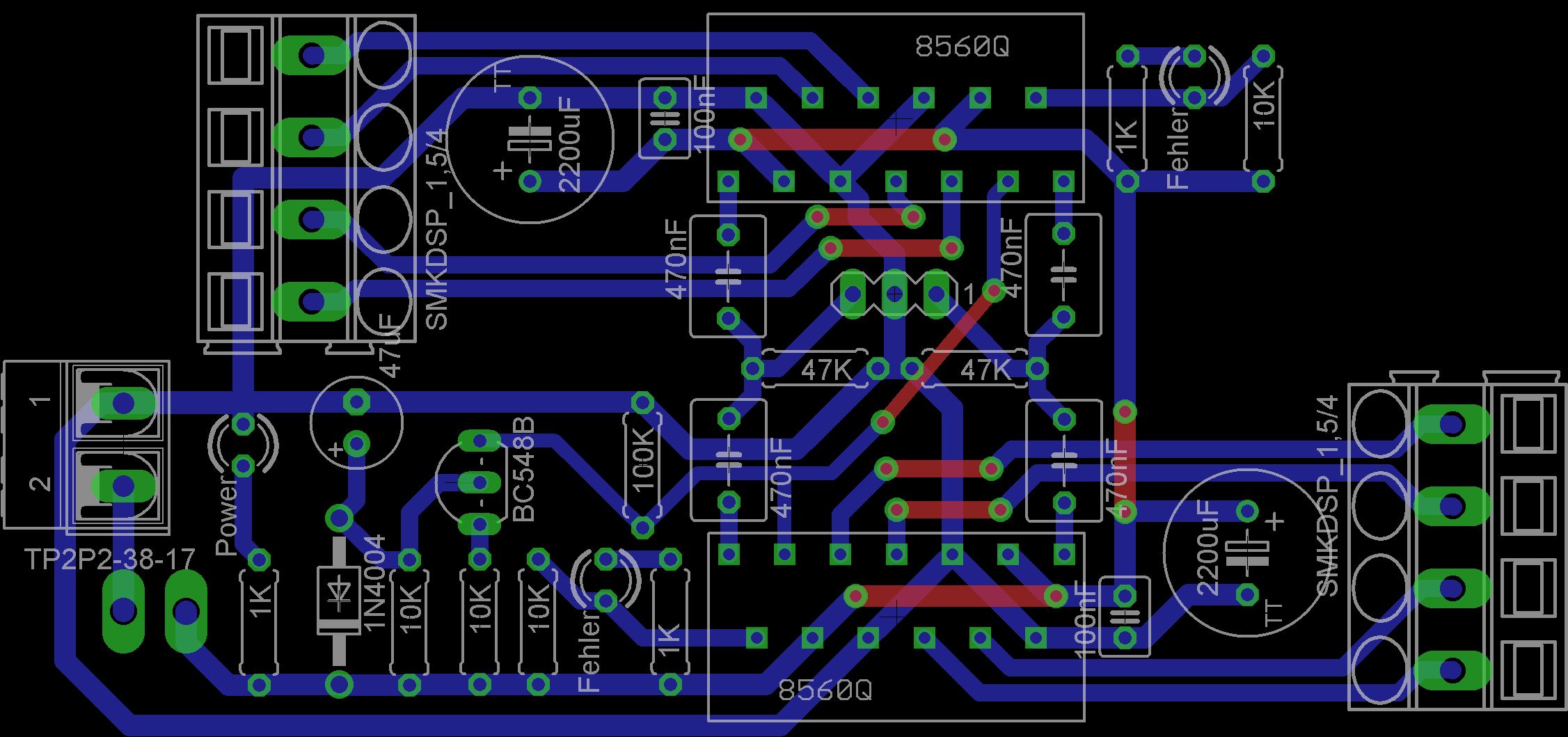

OP #2771094
OK...
Also sollte der 2200uF auch so nah wie mödlich an den TDA! Den rechten
LS-Stecker leg ich dann weiter nach rechts und pack da noch nen 2200uF
rein.
Also drehe ich den vorhandenen 2200uF um 180 Grad nach oben, direkt mit
an den 100nF?!
Kann ich mit GND für den oberen TDA nicht mittig durch den linken
LS-Stecker gehen (also von links zwischen Pin 2 & 3 nach rechts zum TDA
durch)? Sonst müsste ich ja wieder ne Brücke über die unteren
LS-Ausgänge ziehen.
Also gehe ich vom GND-Hauptanschluss nach unten, am Rand unter der
langen Ub entlang, an den TDA.
Sollte ich dann nicht auch besser Signal-GND und Leistungs-GND
voneinander trennen? Hatte ich mal irgendwo gelesen.
#2773256
Die Elkos sind ok so.
Was mir aber jetzt erst so richtig auffällt, sind die gemeinsammen
Eingänge mit gemeinsamer Masse. Insofern ist das jetzt doch ein bißchen
doof, da Du dadurch ja eine Ringmasse bekommst. so daß die Lastströme
trotzdem wieder irgendwie über die Signalmasse mit gehen. Ist also "rum
wie num" blöd.
Allerdings hat der IC doch eine Extra-Signalmasse. Das DB gibt dazu zwar
nicht viel her, aber wenn ich so die Blockschaltung anschaue, dann sind
die Massen (Signal und Power) intern nicht direkt verbunden. Also
sollten wir die Signalmasse extra beschalten, weil extra dafür so
genmacht.
D.h., man führe die Masse nicht mehr oben und untern herum, sondern
wieder nur durch die Mitte (wie ursprünglich), die Elkos bleiben aber,
wo sie jetzt sind. Signalmasse (Pin 2) sollte aber eine Extraleitung
bekommen, und zwar beginnend am "Dreizack" ;-), also Masseanschluß des
Eingangsanschlusses. Damit gehen Eingangs- und Ausgangsströme nicht mehr
über eine gemeinsame Leitung (treffen sich eben nur am Dreizack).

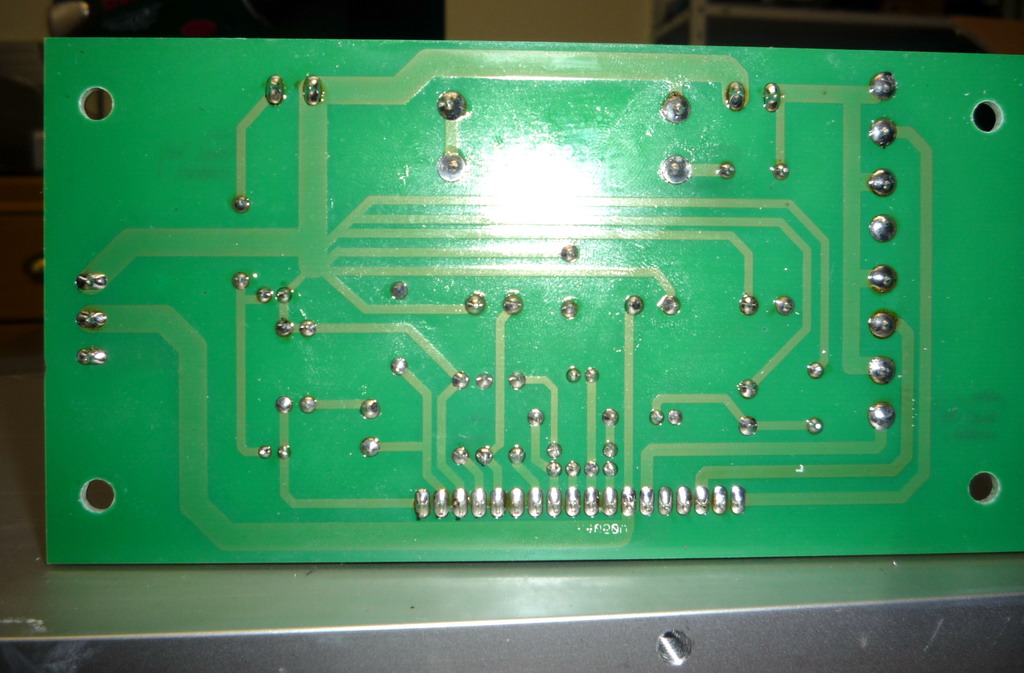

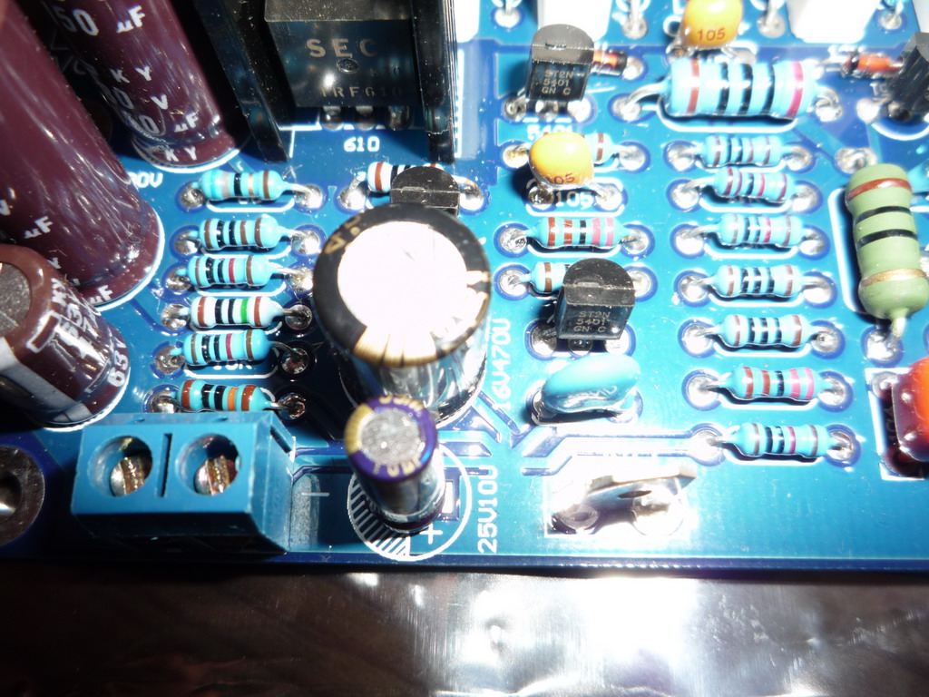

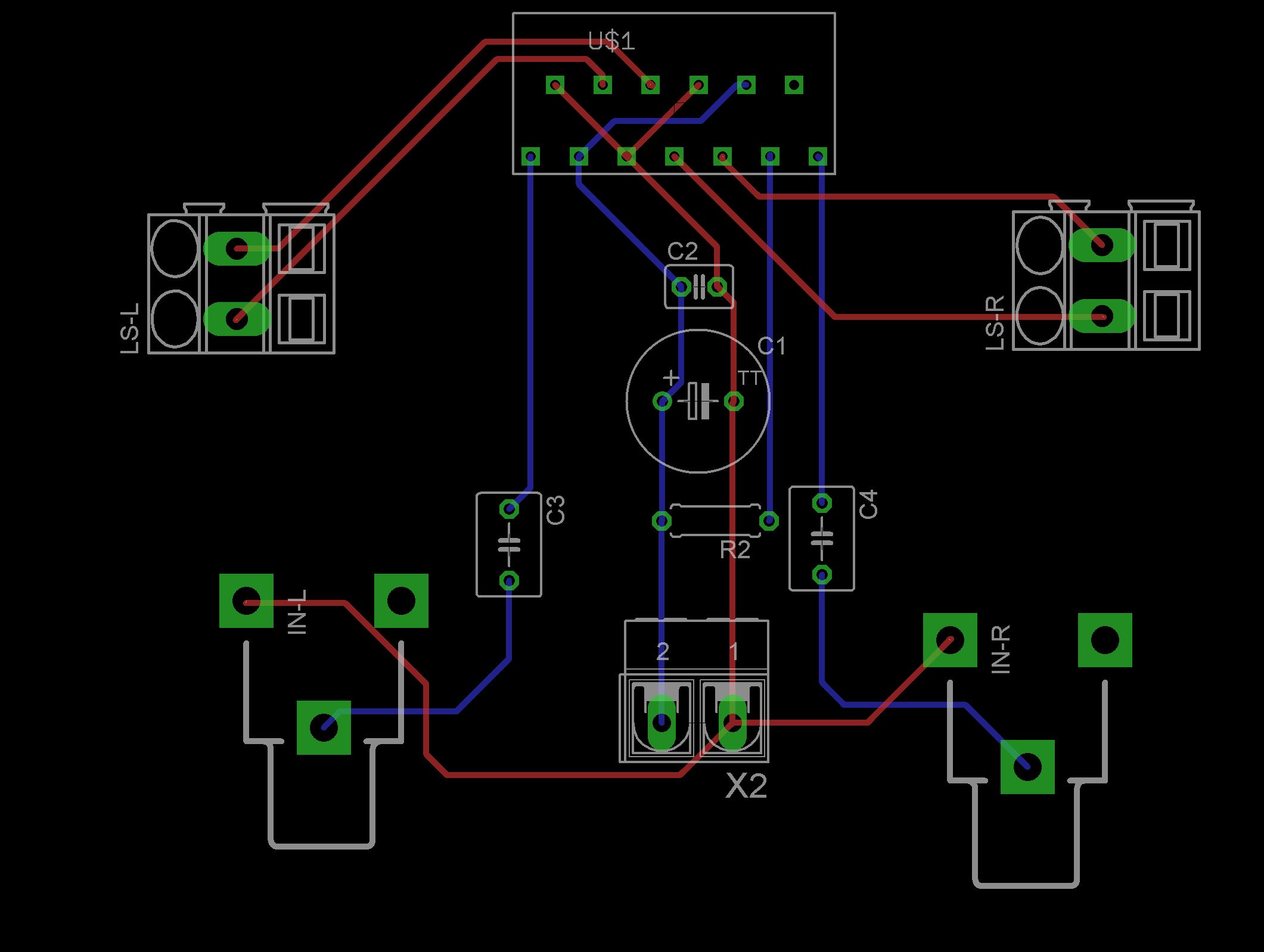

OP #2773305
So...
War heute mal (da ich eh in der Nähe war) beim "GROSSEN C" und wollte
mir da mal deren Platine des 2x40Watt-Bausatz mit diesem TDA anschauen.
Die haben die so eng eingeschweisst, dass man die Unterseite der Platine
nicht so richtig sehen kann. Aber mein angefügtes Layout sollte dem doch
ganz gut ähneln. Die haben auf jeden Fall alle GND zusammengelegt.
Hab mir dann auch gleich mal ne zweiseitige Platine mitgenommen. Werde
es mal mit nem zweiseitigen Layout probieren. Denn:
Wenn ich die beiden Pin 2 (S_GND) separat an den "Dreizack" hängen
möchte, muss ich ja wieder irgendetwas überbrücken.

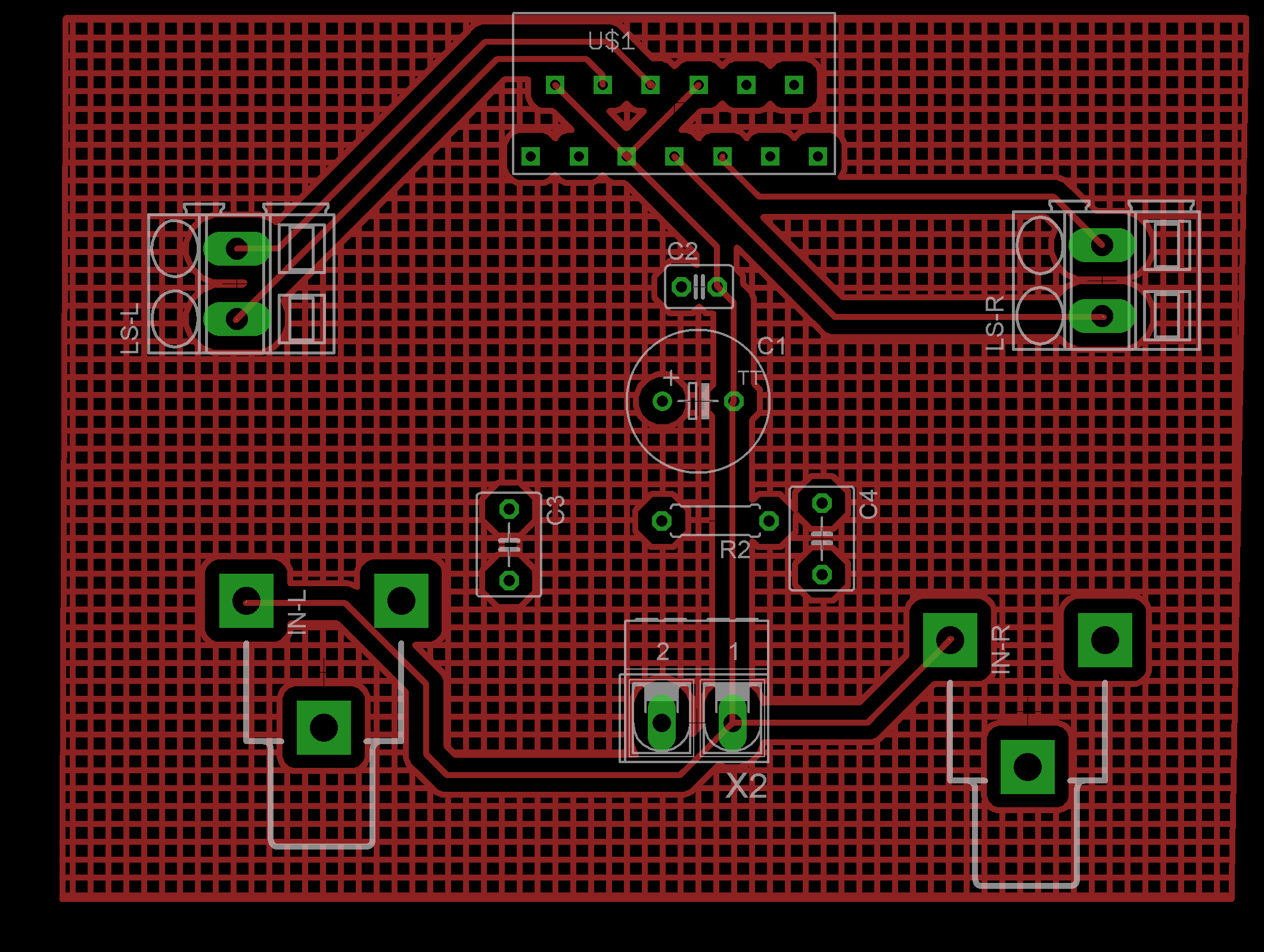

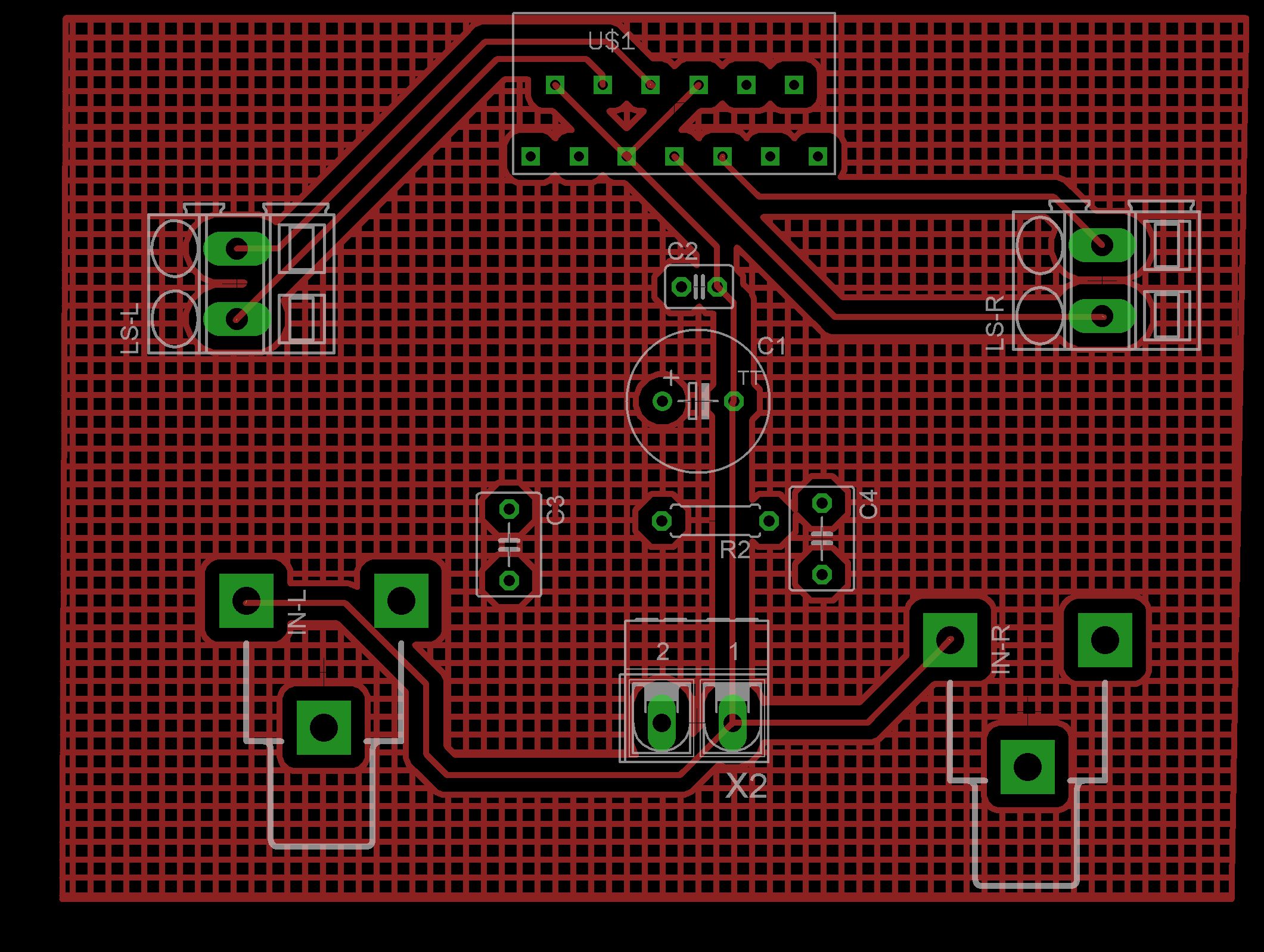

OP #2774194
Die originalen Leiterbahnen sind natürlich dicker/breiter. Mir gings
jetzt nur um das grobe Layout und die Anordnung der Bauteile. Ich hab
beim "Zeichnen" einfach überall die Standarddicke genommen. Allerdings
konnte ich Eagle nicht dazu bringen die GND-Leitungen mit der GND-Fläche
zu vereinen. Die GND-Fläche ist original tatsächlich auch als Gitter.
Aber so gesehen kann man ja dann alle GND zusammenlegen. Wenns nicht
funktionieren würde, gäbs den Bausatz ja wohl nicht zu kaufen.
@Jens G.
Bis auf die gemeinsamen GND ist das Layout also annehmbar?! Ich fummel
gerade an nem 2-seitigen Layout. Das Autorouten ist da, meiner Meinung
nach, ziemlich mies.
