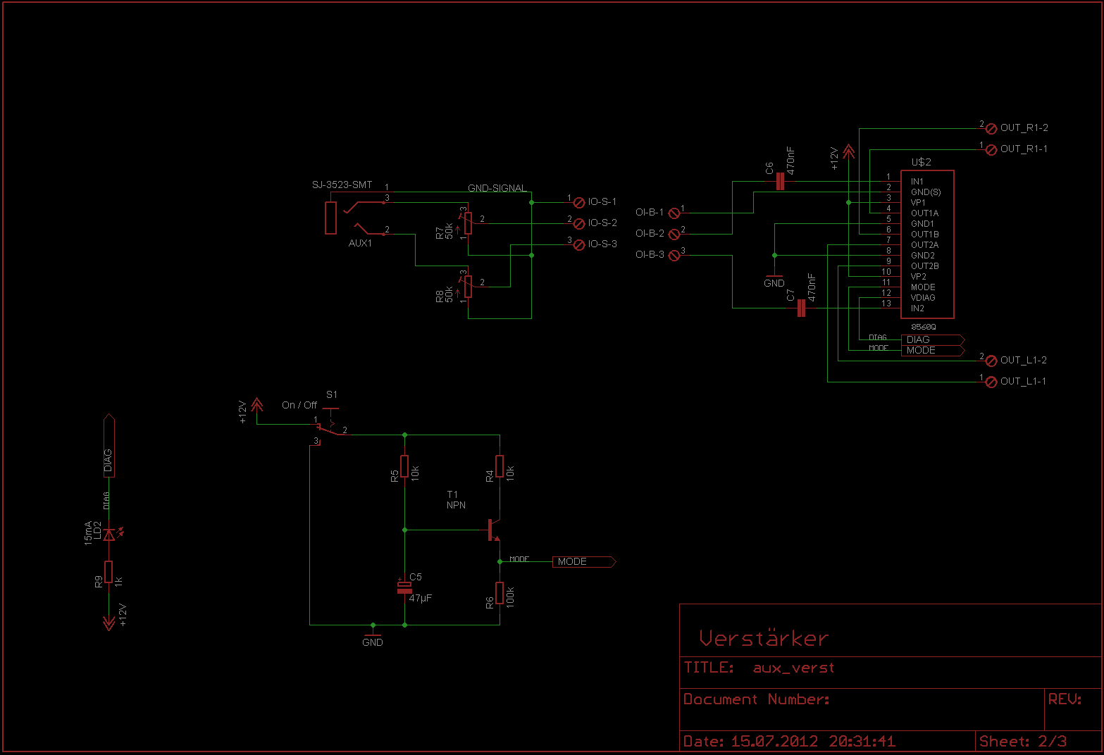

Hey Leute,
ich habe mir einen eigenen Verstärker gebaut, es Funktioniert auch
soweit gut.
Jetzt ist mir nur aufgefallen, dass ungefähr bei halber Lautstärke, der
Lautsprecher am zweiten Ausgang, ungewöhnlich am rauschen und knacken
ist.
Drehe ich dir Lautstärke höher, hört es auf und der Diag Ausgang blinkt
auch nicht mehr.
An den Lautsprecher liegt es nicht, die habe ich schon getauscht.
Kann mir einer weiter helfen oder hat ein Tipp geben.
Vielen Dank schon mal.

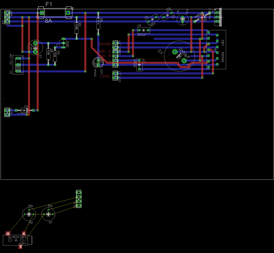

#2768502
Dein Signalground hängt in der Luft (jedenfalls geht es nicht aus dem DB
hervor, ob er innerlich irgendwie mit dem restlichen Ground verbunden
ist).
Auserdem laufen zumindest beim linken (2.) Kannal die
Ein-/Ausgangsleitungen über eine größere Länge schön nah parallel -
ideal zum oszillieren.
Was die Masseführung ansonsten angeht, da sehe ich jetzt erstmal kein
Problem, solange Du wirklich die gezeichneten Anschlüsse für die Strom-
und Signaleinspeisung benutzt, und nicht irgendwo über irgendwo
angelötete Drähte.
Achja - auch auserhalb der Platine die Aus- und Eingangsleitungen
voneinander getrennt führen, und Eingangsleitungen schirmen (zumindest
wenn Signalquelle hochohmig angebunden - ein Eingangspoti macht es
schonmal hochohmig, was dann schön doof ist, wenn zw. Poti und IC noch
viel freie Leirtung folgt.)

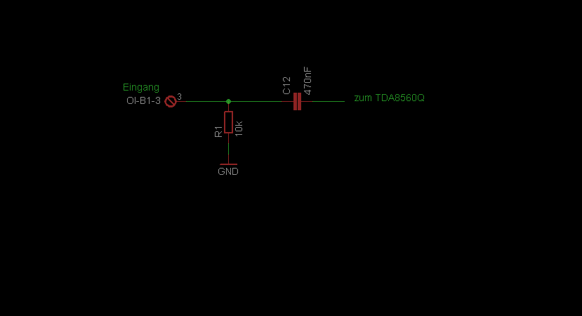

Gast #2768551
Dankeschön für die vielen Antworten und Tipps.
Ich habe jetzt ein 10k Widerstand, vom Signalkabel zur Masse gemacht.
Jetzt ist das Rauschen und Knacken, des Lautsprechers weg und ich kann
ganz normal die Lautstärke aufdrehen.
Oder muss direkt am Eingang des TDA anbringen?
Dankeschön
#2769498
Du hast whrscheinlich mit dem 10k nur den Eingang niederohmiger
beschaltet. Damit nicht mehr ganz  so empfänglich für Störungen und über
parasitäre C's rückgekoppelte Signale (letzteres wird das Schwingen
bewirkt haben)
