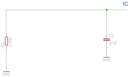

Hallo. Ein Drucksensor (bild1) wird von einen Widerstand(3Kohm) ersetzt fall ein Problem auftaucht (am Sensor). Was liegt an, wenn man der Sensor durch der Widerstand erstetzt (Bild 2)

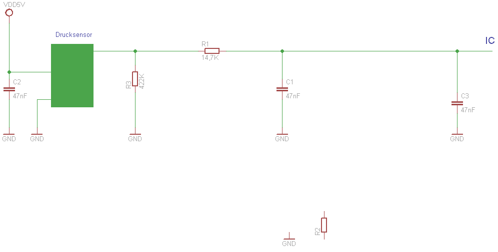

Hallo. Ein Drucksensor (bild1) wird von einen Widerstand(3Kohm) ersetzt fall ein Problem auftaucht (am Sensor). Was liegt an, wenn man der Sensor durch der Widerstand erstetzt (Bild 2) Sind die Ferien schon wieder zu Ende, daß Hauaufgaben verteilt werden? Auserdem kann Dir das keine beantworten, weil ein dreibeiniger Sensor nicht einfach durch einen zweibeinigen ersetzt werden kann, ohne zu wissen, welcher der drei Beine durch die zwei Beine besetzt werden sollen.
Dann liegt der IC-PIN mit 2,15k an Masse, das SIEHST DU DOCH!

Bödefeld schrieb: >> Was liegt an, wenn man der Sensor durch der Widerstand erstetzt (Bild 2) > > Dann liegt der IC-PIN mit 2,15k an Masse, das SIEHST DU DOCH! > Was genau ist Deine Frage? Welche Signal (spannung oder strom) kommt an ICs .

Bödefeld schrieb: > Dann liegt der IC-PIN mit 2,15k an Masse, Er hat aber 3k geschrieben, die 2k15 sind aus dem anderen Beitrag: Beitrag "Drucksensor-Ausgangsignal" Macht aber nix, solange man den Eingangsruhestrom des mit IC bezeichneten Anschlusses( der kann auch negativ sein) und den Leckstrom des Kondensators nicht kennt, kann man die Spannung am Widerstand nur schätzen. Und was das ganze soll, kann man nur raten. Sky222 schrieb: > Ein Drucksensor (bild1) wird von einen Widerstand(3Kohm) ersetzt fall > ein Problem auftaucht (am Sensor). Wer ersetzt hier was und warum ? gk

Alles klar, ich hatte mich auf das Bild-2 bezogen, da sind es eben 2,15K Aber es stimmt, ohne Daten des IC und auch was ggf. sonst noch an dem Eingang hängt (Pullup oder so z.B.) kann man wenig sagen. Offenbar ist der Drucksensor schonmal analog, es gibt ja auch digitale mit Protokoll. Aber dann würde man wohl kaum 100nF von der Datenleitung an Masse legen. Also soll der Widerstand wohl einen Default-Druckwert simulieren. Der Rest ist Ratestunde, weil der TO so unglaublich auskunftbereit ist... >Ein Drucksensor (bild1) wird von einen Widerstand(3Kohm) ersetzt fall >ein Problem auftaucht (am Sensor). >Was liegt an, wenn man der Sensor durch der Widerstand erstetzt (Bild 2) Das ist ganz einfach: Bei einem grünen Sensor liegen 3,17V an. Aber bei einem roten sind es nur 2,59V. Dann gibt es noch die orangen- und purpurfarbenen Sensoren, aber das ist ein anderes Kapitel... Soll er doch wenigstens die Aufgabe gleich reinstellen, dann weiß man wovon man redet...

gk schrieb: > Er hat aber 3k geschrieben, die 2k15 sind aus dem anderen Beitrag: Sorry, es soll 2,15K sein. Hat der Wert der Widerstand ein Einfluß auf das Signalwert?? Nein, bei so vielen Bauteilen kommt es auf eines gar nicht an.

Sky222 schrieb: > Sorry, es soll 2,15K sein. Hat der Wert der Widerstand ein Einfluß auf > das Signalwert?? Wenn Du mit Signalwert die Spannung meinst, dann ja. Da kommt dann der gute URI zum tragen. U= I * R. Bei einem größeren Widerstand fällt bei gegebenem Strom auch mehr Spannung ab. Tja, da haben wir ja jetzt nur noch eine Unbekannte, den Strom. Und wie berechnen wir den jetzt ? Siehe weiter oben. gk
#2770975
gk schrieb: > > Wenn Du mit Signalwert die Spannung meinst, dann ja. Da kommt dann der > gute URI zum tragen. U= I * R. Bei einem größeren Widerstand fällt bei > gegebenem Strom auch mehr Spannung ab. Tja, da haben wir ja jetzt nur > noch eine Unbekannte, den Strom. Und wie berechnen wir den jetzt ? Siehe > weiter oben. > Meine jetztige Frage wäre, wo lommt denn der Strom her? da ich kein Sensor bzw. kein Versorgung mehr habe? Das kapiere ich nicht.
#2770994
Sky222 schrieb: > Meine jetztige Frage wäre, wo lommt denn der Strom her? Ja und das steht weiter oben. Der kommt möglicherweise aus dem mit IC bezeichneten Anschluss. Wenn der Strom aber tatsächlich null ist, dann ist der Wert des Widerstandes relativ egal. Was meinst Du denn mit ersetzt, wenn ein Problem auftritt. Wird der Sensor etwa händisch bei einem "Problem" durch einen Widerstand ersetzt, wohl kaum. Oder willst Du einen Ausfall des Sensors erkennen und abfangen. Dein Sensorausgang könnte ein Kurzschluss gegen Masse oder gegen VDD5V haben. In beiden Fällen wäre der Widerstand nutzlos. Und wass soll denn im Fehlerfall passieren. Soll ein möglichst hoher Druck simuliert werden, damit die Elektronik dahinter abschaltet, oder umgekehrt damit zum Beispiel ein Sicherheitsventil öffnet ? gk (ziemlich ratlos) Rainer Ernst schrieb: >> Sind die Ferien schon wieder zu Ende, daß Hauaufgaben verteilt werden? > > Nein, soweit ich weiß haben alle Bundesländer jetzt Ferien. da reicht ja jetzt ein Gegenbeispiel um diese Theorie zu stürzen: z.B. in Bayern sind noch keine Ferien Antwort schreiben |
