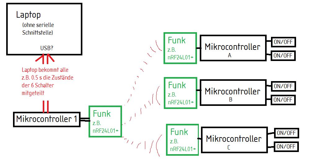

  Projekt
Wie man in der angehängten Skizze sieht, besteht das Projekt darin, drei
kabellose "Fernbedienungen" zu bauen, die den Zustand von zwei Schaltern
an einen Mikrocontroller funken, der an einem Laptop angeschlossen ist
und der diese Werte an den Laptop weitergibt.

Ich suche eine Lösung für das Programmieren von Mikrocontrollern A, B
und C.
USB --> ISP -Programmer habe ich einige gefunden, was mir daran aber
nicht so gefällt, ist die Tatsache, dass es dann ein Gebastel braucht um
den ISP-Stecker an den Mikrocontroller-Füsschen zu befestigen.
Ich hätte jedoch lieber etwas, wo man auf der einen Seite USB hat und
man auf der anderen Seite den Mikrocontroller aufstecken kann.
Ganz genial wäre natürlich, wenn man dieses Gerät nach dem Laden der
Mikrocontroller für die permanente Verbindung Laptop->Mikrocontroller 1
brauchen könnte.
Habt ihr Hardewareempfehlungen? Oder habt ihr wenigstens Tipps unter
welchem Stichwort/Namen ich fündig werden könnte?
   Zusatzanliegen
Ich bin blutige Anfängerin. Ein Gegencheck, ob das überhaupt so
funktionieren kann mit den Funkmodulen, ... ist sehr erwünscht.
Ich bin mir insbesondere nicht wirklich sicher, Inwiefern das bei dem
Modul mit den 4 Sendern/Empfängern bzw. deren Unterscheidung klappt....
(ich will ja nicht, dass Fernsteuerung A der Fernsteuerung B eine
Empfangsbestätigung schickt und die Daten nie am Laptopmodul 1 ankommen,
Alternativ überlege ich mir Bluetooth zu verwenden, aber das kommt halt
wesentlich teurer... und ist ziemlich übertrieben dafür, dass ich nur
den Zustand von 3x zwei Schaltern übertragen möchte.

Ich würde hier anfangen
> Ich besitze bisher auch noch gar keine Hardware
und mal einfach ein EVAL-Board (irgendeines!) und einen USB-Programmer
(vom uC Hersteller!) kaufen und mit einfachen Sachen loslegen. Du siehst
dann relativ bald, ob du was anderes brauchst, und ob das, was du
gekauft hat, dann auch passt.

> Ein Gegencheck, ob das überhaupt so funktionieren kann
Es kann.
http://www.mikrocontroller.net/articles/NRF24L01_Tutorial
von Alexander S. (esko) Benutzerseite
Wenn es dir weniger ums Entwickeln geht und du eine relativ fertige
Lösung suchst, kannst du aus FS20 Baugruppen deine Lösung zusammenbauen.
Sender:
http://www.elv.de/8-16-kanal-handsender-mit-ir-schnittstelle-fs20-s16-arr-bausatz.html
Empfänger mit UART, diesen per USB-Seriell-Adapter an den PC:
http://www.elv.de/fs20-und-wetterdaten-uart-empfaenger-fs20-wue-komplettbausatz.html

von Frank K. (fchk)
Welche Distanz ist zu überbrücken?
Wenn halbwegs Sichtkontakt herrscht, könnte Infrarot wie von normalen
Fernbedienungen eine Alternative sein: einfach, billig
> Ich dachte an  ein AVR ATmega8 für Mikrocontrollern A, B, C , bin da
> aber flexibel.
Könnte man machen. Zum Mega8 gibt bereits einen Nachfolger: Mega88.
Kostet das gleiche, passt in den gleichen Sockel, kann aber mehr und ist
etwas schneller.
Alternative wäre irgendetwas aus der PIC18F oder PIC24F Serie von
Microchip. Vorschlag: PIC24FJ64GA102
Grund der Empfehlung: Beim Mega8 läuft das so: Programm schreiben, per
ISP-Programmierschnittstelle in den Chip laden, schauen ob geht, ändern,
neu reinladen, ... Du hast da aber keine Möglichkeit, in den Chip
reinzuschauen, Register und Speicherzellen Dir anzuschauen oder Dein
Programm im Einzelschrittbetrieb langsam durchzugehen, um zu sehen, ob
er auch das richtige macht,... Der Mega8 hat eben nur eine
Programmierschnittstelle, keine Debugschnittstelle. Der Mega88 hätte
zwar eine Debugschnittstelle, die zu benutzen aber ehrlich gesagt ein
Krampf ist. Die PICs haben alle eine ICSP-Schnittstelle, über die man
sowohl programmieren als auch debuggen kann. Wenn Du das einmal benutzt
hast, wirst Du es nicht mehr missen wollen, weil es einfach praktisch
ist und dabei nichts extra kostet.
Doch, das kann funktionieren.
Microchip hat da auch was für Dich:
http://www.microchip.com/wwwproducts/Devices.aspx?dDocName=en551573
Funkt im 868 MHz Bereich.
Ansonsten mal überlegen, ob Infrarot funktioniert.
Für Dich wäre es aber das einfachste. Dein Laptop hat sicher schon
Bluetooth eingebaut (wenn nicht, dann gibts USB-BT-Dongels für wenig
Geld), und somit wäre die Ankoppelung an den PC bereits erledigt. Für
die Schalter gibts Module mit serieller Schnittstelle, die einfach zu
benutzen sind. Insgesamt hättest Du damit am wenigsten Arbeit.
Danke für diesen Satz. Manchmal sieht man den Wald vor lauter Bäumen
nicht mehr. Ich hab tatsächlich die ganze Zeit nach einer Combination
von beidem gesucht.
> Wobei evtl. ein JTAG-Debugger auch nicht ohne wäre, aber mit diesem
> alten uC brauchst du dir da eh' keine Gedanken machen:
JTAG Debugger klingt gut. Weiss nicht, ob ich ihn für das Projekt je
benutzen werde, aber ich werd wohl einen weniger veralteten uC nehmen,
da bin ich ja zum Glück völlig frei.
> Die Frage ist: willst/kannst Du löten?
Können ja, aber halt nicht besonders gut, da ich es nur selten mache und
ich selber auch noch keinen Lötkolben besitze.
Aber bisher hab ich alle Chips in DIP-Gehäusen irgendwie verlötet
bekommen, auch wenn ich jeweils nicht besonders Spass an dieser
Frimmelarbeit habe.
Mein Problemchen ist, dass ich halt wirklich ALLES anschaffen muss.
Jedes Kable, jedes Platinchen, ein Mutlimeter, ... ich besitze wirklich
nichts an Hardware.Und ob ich da schon Löt- und Entlöthilfen anschaffe,
weiss ich noch nicht. Aber zur Not mache ich es dann halt im Büro.
Gestern ging es mir noch um Arbeitserleichterung, aber heute hat mich
das Projekt nun doch richtig gepackt.
Und ich denke, dass mich das Projekt (mal was ganz anders) persönlich
weiter bringen wird. (ich ahne aber schon, dass ich mich noch verfluchen
werde, wenn es dann stunde- und tagelang um debugging geht)
Den Sender merke ich mir.
> Wenn man sich bei MCUs umschaut findet man z.B. bei TI fur 4.30US-D das
> LaunchPad (inkl. Debugger, USB zu PC). Es muss nicht immer Atmel.
Sehr interessanter Tipp. Hört sich für mich sehr gut an.
Wie kommt es denn dazu, dass dieses System so viel preiswerter ist?
Ist das System schwieriger zu Programmieren oder wie kommt es, dass die
ATmel soviel gebräuchlicher sind?
Hat das damit zu tun, dass das System noch nicht so lange erhältlich ist
oder steckt da mehr dahinter?
> Einen ISP-Programmer sollte man immer im Hause haben; z. B. der AVR
> Dragon
Liest sich sehr gut. Genau so was hatte ich gesucht :).
Braucht man da noch irgendwas an Bauteilen dazu? Oder reicht das Board
und cer uC aus?
etwa 5 Meter ohne Wände dazwischen, vollständiger Sichtkontakt besteht
allerdings nicht immer.
IR ginge vermutlich auch gut, ich wollte nur lieber auf der sicheren
Seite sein.
Aber es stimmt schon, dass es vermutlich unnötiger Mehraufwand ist.
Vielleicht starte ich wirklich besser mit IR und wechsle dann auf Funk,
wenn IR doch Mühe bekunden sollte.
Klingt auch seeeehr interessant.
Nun hab ich die Qual der Wahl :D.
> Texas Instruments mit dem eZ430-RF2500.
klingt auch interessant
Kosten spielen zwar durchaus eine Rolle, aber das liegt noch innerhalb
der Schmerzensgrenze Ist ja ein Freizeit-Unikat und nichts, das in Serie
geht. Es könnte aber unter Umständen ein 2. Ding gebaut werden.
Das ganze wird - wenn es gelingt - übrigens ein Anzeigetafel für
Gewichtheben für den kleinen Verein meines Vaters. Jeder Schiedsrichter
wird ein Döschen in die Hand bekommen und kann dann drücken, ob der
Versuch gültig oder ungültig war.
Wobei wir bei einer weiteren Frage wäre. Der mechanische Bau der
Döschen. Unter welchen Namen findet man Gehäuse, die sich für den Einbau
von Druckschaltern eignen?
Ich finde nur viel zu klobige/massive Sachen wie z.B.
http://www.conrad.ch/ce/de/product/707810/
Oder nehmt ihr jeweils beliebige Gehäuse, bohrt Löcher rein und gut ist?
Liebe Grüsse
Lina
von Frank K. (fchk)
Wenn das so ist, dann gibt eine ganz einfache Lösung:
Kaufe die benötigte Anzahl Apple Remotes (Fernbedienung von Apple für
Macs, da hat jede ihren eigenen Code) , für jeden Schiedsrichter eine.
Damit ist dieser Teil schon einmal gelöst. Kosten 20€ pro Stück. Dann
brauchst Du nur noch einen IR-Empfänger für den PC. Da kannst Du mal
googeln, ob es da was fertiges gibt, ansonsten wäre das halt selber zu
bauen, und das ist eine lösbare Aufgabe.
fchk
