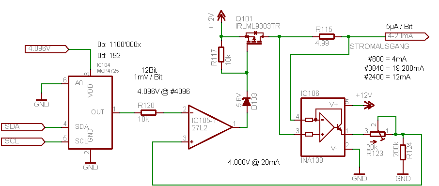

Hallo, ich habe versucht einen 4-20mA Stromausgang in meine Schaltung mit einzupflegen. Rechnerisch funktioniert diese auch, jedoch habe ich Probleme mit der Genauigkeit. Die Ausgangsspannung des ADC stimmt immer, aber der ausgegebene Strom ist zu hoch. Wenn ich mit der Meßspitze an den Pin3 des OP's gehe steigt der Strom und der angezeigte Wert ist ca 10% über dem vorherigem ohne Meßspitze. Daß ich mit einem digitalem Messgerät (Fluke 8060A) an dieser Stelle so viel verursachen kann kommt mir komisch vor. Was meint Ihr? Hallodrius

Bist du dir da sicher? Tritt eine Spannungsdifferenz an den Eingängen des OP auf, wird der Ausgang so lange verändert bis sich die Spannungsdifferenz 0 ist (bei einem idealen OP) Ist also die Eingangsspannung am nicht invertierenden Eingang zu gering, so senkt er die Ausgangsspannung und damit öffnet der den MOSFET etwas mehr. Dies geschieht so lange bis der der durch das öffnunen des MOSFET fließende Strom an R214 und somit am nicht invertierenden Eingang ausreichen groß ist. Ich sehe dies als einen analogen Regelkreis ....

@ Hallodrius (Gast) >ich habe versucht einen 4-20mA Stromausgang in meine Schaltung mit >einzupflegen. Hmm, kann man so machen, ist aber eher ungewöhnlich, sowas mit einer Strommessung nahe VCC. >Die Ausgangsspannung des ADC stimmt immer, aber der ausgegebene Strom >ist zu hoch. Wieviel zu hoch? Bei 4mA oder 20mA? Offset oder Verstärkung? >Wenn ich mit der Meßspitze an den Pin3 des OP's gehe steigt der Strom >und der angezeigte Wert ist ca 10% über dem vorherigem ohne Meßspitze. Nur während du dort dran bist oder auch, wenn du die Messpitze wieder entfernst? Klingt nach schwingender Regelschleife. >Was meint Ihr? Prüfe deinen Regelkreis, ob er schwingt, mit dem Oszilloskop. OPV-Ausgang, Ist-Wert. Es fehlt eigentlich noch ein Kompensationskondnesator, 1nF zwischen OPV-Ausgang und Minus-Eingang.
> Es fehlt eigentlich noch ein > Kompensationskondnesator, 1nF zwischen OPV-Ausgang und Minus-Eingang. Nee nee, so einfach ist die Sache hier nicht. In der Rückkoppelschleife tritt nämlich neben der Phasendrehung auch noch eine Verstärkung auf, die selbst ohne Phasendrehung zum Schwingen führt. Und das kann durch so einen Kondensator eben nicht korrigiert werden.
Wenn du sowieso schon digital bist, dann nimm doch so etwas hier: http://www.analog.com/en/digital-to-analog-converters/da-converters/ad5420/products/product.html
@ ArnoR (Gast) >tritt nämlich neben der Phasendrehung auch noch eine Verstärkung auf, >die selbst ohne Phasendrehung zum Schwingen führt. Und das kann durch so >einen Kondensator eben nicht korrigiert werden. Jain. Alles in allem ist es eine relativ klassische Konstantstromquelle mit MOSFET un OPV, nur halt mit P-Kanal. http://www.mikrocontroller.net/articles/Konstantstromquelle#Konstantstromquelle_mit_Operationsverst.C3.A4rker_und_Transistor Nur das hier + und - am OPV verdreht sein müssen, wegen der 180° Phasendrehung am P-Kanal MOSFET (mehr Spannung am OPV-> weniger Strom). Der Rest ist nahezu gleich. Ist-Wert wird auf Soll-Wert ausgeregelt. Klar, der INA hat auch noch einen Frequenzgang und muss berücksichtigt werden, aber er macht am Ende nicht mehr Verstärkung als ein normaler Shunt.

Hallodrius schrieb: > Ich sehe dies als einen analogen Regelkreis .... Ich sehe das als Oszillator: Die Gatekapazität von Q101 wird über die Z-Diode schnell aufgeladen aber über den 10 K Widerstand nur langsam entladen außerdem ergibt sich durch die Diode eine Totzeit -> die Regelstrecke ist weder linear noch zeitlich konstant. Gruß Anja
Genau so ist das. Und es braucht noch nicht mal die von dir genannten
Effekte zum Schwingen, weil in der Schleife eine zusätzliche Verstärkung
auftritt (durch den Mosfet und den INA, allein der INA verstärkt schon
40-fach), die die Schleifenverstärkung soweit anhebt, dass die
Frequenzgangkorrektur des OPV das nicht abfangen kann.

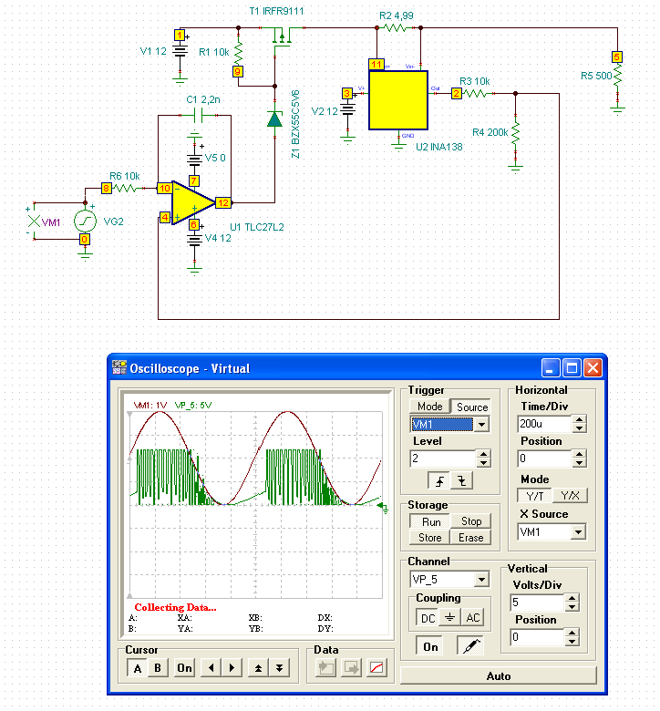

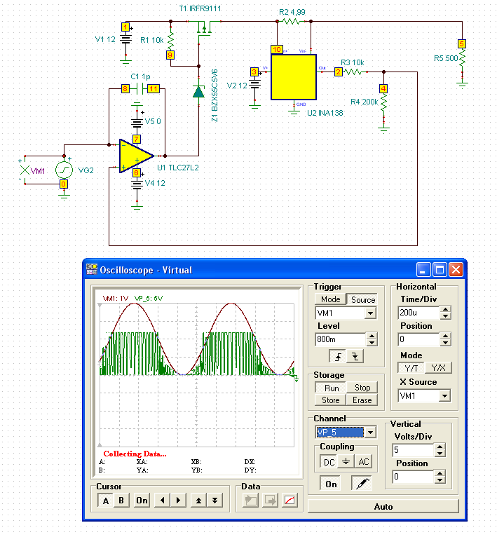

In der Simulation schwingt die Schaltung mit und ohne Kompensationskondensator.
Du hast auch keinen Widerstand vor dem invertierenden Eingang gesetzt. Mach das und erhöhe solange die Kapazität bis es stabil ist. Kanst auch erweitern zu einen PI-Regler indem du einen Widerstand in Reihe zum Kondensator gibst.
>Du hast auch keinen Widerstand vor dem invertierenden Eingang gesetzt. >Mach das und erhöhe solange die Kapazität bis es stabil ist. Hatte ich schon ausprobiert. Stabiler als im Anhang wird es nicht... >Kanst auch erweitern zu einen PI-Regler indem du einen Widerstand in >Reihe zum Kondensator gibst. Nö, bin ja nicht der TE. Ich mache das sowieso mit dem AD5410...
Ihr habt alle Recht, das Ding schwingt ohne Ende, ich sehe auch keine einfache Möglochkeit dies zu unterbinden. Der Plan wurde nun geändert auf den AD5410. Gruß Hallodrius p.S.: Eine Frage habe ich noch: Wie findet man so ein IC? Ich habe es über die Suche bei TI versucht und auch bei Farnell alles ausprobiert, ausser über Direkteingabe des Namens wurde ich nicht fündig. Ich habe auch probiert bei Microchip nach vergleichbarem zu suchen, leider erfolglos....
@ Hallodrius (Gast) >das Ding schwingt ohne Ende, ich sehe auch keine einfache Möglochkeit >dies zu unterbinden. Hast du den C getestet? 1nF? 10nF? 100nF? Naja, es ist ja eine Art Low Drop Spannungsregler von der Stuktur her, die haben auch ja immer ihre Probleme. MUSS es unbedingt diese Stuktur sein? Warum nicht der Klassiker? http://www.mikrocontroller.net/articles/Konstantstromquelle#Konstantstromquelle_mit_Operationsverst.C3.A4rker_und_Transistor Für 4-20 mA Anwendungen tut es diese Schaltung auch. Als Griff nach dem Strohhalm könnte man den Regler mit einem C am Ausgang versuchen zu dämpfen, 1n-100uF sollte man mal fix prüfen. Bei LDOs klappt das auch ;-)
> könnte man den Regler mit einem C am > Ausgang versuchen zu dämpfen, 1n-100uF sollte man mal fix prüfen. Bei > LDOs klappt das auch ;-) Nee nee, bei LDOs funktioniert das so einfach nicht. Da dient der C zur Reduktion der Schleifenverstärkung durch einen Pol und muss unbedingt rechtzeitig mit einem passenden Serien-R, dem ESR des Kondensators, wieder "neutralisiert" werden, sonst schwingt die Schaltung. Viel besser wäre es, die Verstärkung des INA durch Wahl kleinerer Ausgangswiderstände zu reduzieren und den Fet durch einen Source-R gegenzukoppeln.
