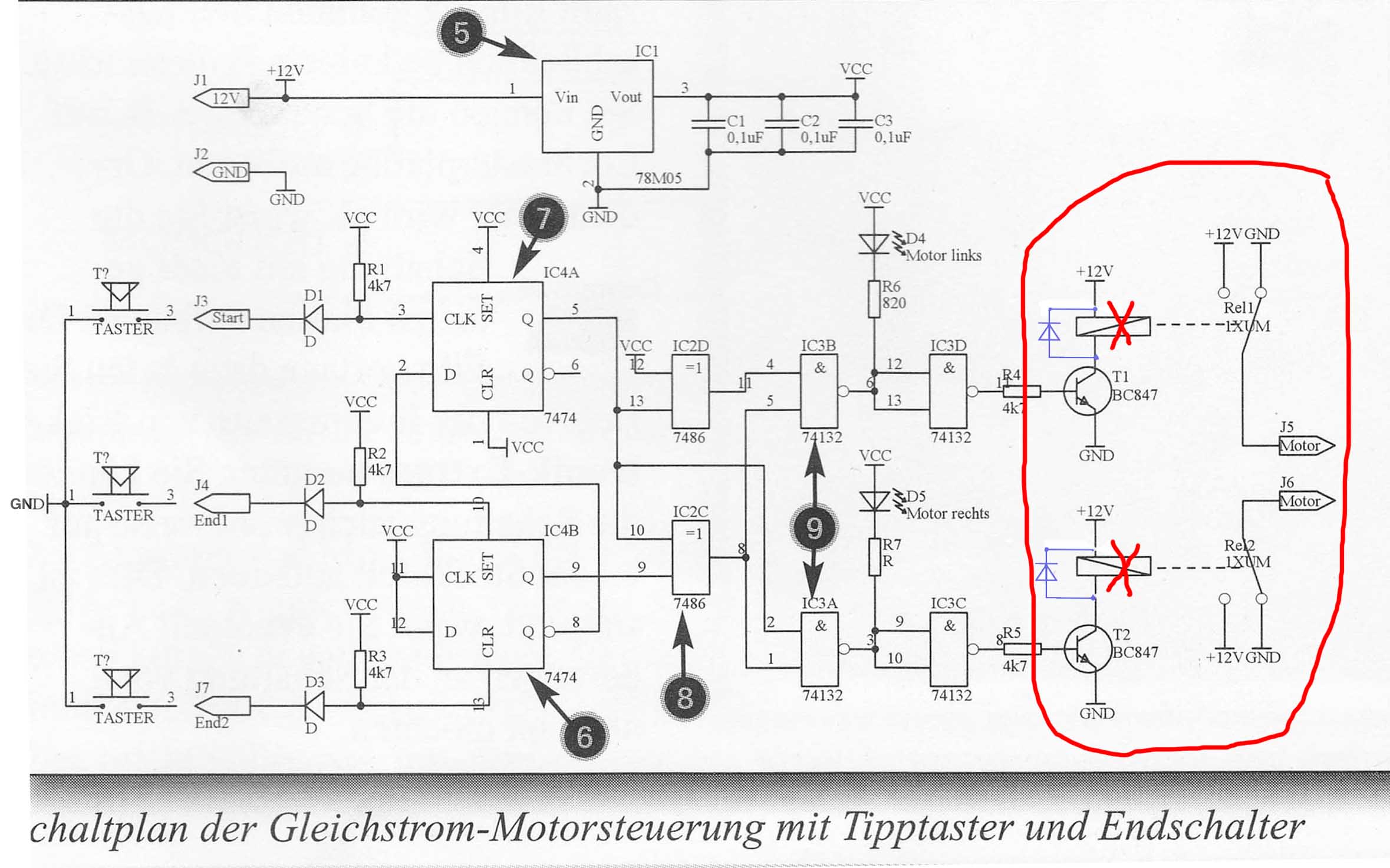

Hallo Ihr,
ich habe eine Flip-Flop-Schaltung mit der ein Gleichstrommotor
geschaltet wird. - siehe Anhang.
Der Ausgang an dem der Motor hängt besteht aus Mechanischen Relais.
Das ganze funktioniert mit 12V.
Zu schaltender Motorstrom max 500mA.
Macht es Sinn die mech. Relais gegen eine elektronische Lösung zu
tauschen? Im Hinblick auf Haltbarkeit, Zuverlässigkeit, Funktion.
Mich stört auch das "klack" beim schalten der Relais.
Wenn ja was kann ich stattdessen verwenden und wie könnte ich die
Schaltung abändern ?
Jemand eine Idee ?
Jürgen
OP #2789414
Axel Düsendieb schrieb:
> siehe:
> http://www.mikrocontroller.net/articles/H-Br%C3%BCcken_%C3%9Cbersicht
> Da kannst Du dir den L293 raus suchen (oder den L6202).
> oder google mal nach H-Brücke mit NPN und PNP Transistoren
Das Ding hat 18 Füße - wie soll ich sowas anstelle den Relais einbauen?
- da brauch ich doch sicher Widerstände, Elkos und den ganzen Kram den
ich nicht ausrechnen kann - oder ?
Jürgen
#2789417
@  Juergen P. (auto-mover)
Lass dir was einfallen. Deine Schaltung sitzt doch sowieso auf
Lochraster, oder?
Man kann einfach die Grundschaltung aus dem Datenblatt nehmen.
OP #2790209
> Lochraster, oder?
Nein das ist eine fertige Schaltung auf geäzter Platine. Zusätzliche
Bauteile würde ich dann über extra Lochraster koppeln.
Vom Plan in die Praxis, das ist das Problem. Ich kann die Datenblätter
nicht wirklich lesen. Meine Elektronik-Erfahrung beschränkt sich auf das
zusammenlöten von Conrad-Bausätzen und da ist alles super beschrieben.
#2790553
>> Wird öfter als 1x pro Minute (24/7) geschaltet?
>Eigentlich nicht - höchstens 20x am Tag.
>Dachte elektronisch wäre die ganze Anlage etwas langlebiger als wenn
>Mechanik im Spiel ist.
Normale Relais haben eine Lebensdauer von um die 0,1-1 Million
Schaltspiele bei Nennlast. Macht bei 20 schaltungen pro Tag ca. 50.000
Tage bzw. 134 Jahre. Hmmmm. Selbst wenn es nur 13,4 Jahre wären.
OP #2794308
naja - ich glaub dann lass ichs dabei.
Das Datenblatt des L293 oder 6202 kann ich eh nicht lesen.
Hab ich eigentlich die Freilaufdioden an den Relais richtig rum
eingezeichnet ??
Jürgen
#2794442
hmmm, ist es wirklich soooo unverständlich?
>eingezeichnet ??
Ja. Immer in Sperrichtung zur Betriebsspannung.
