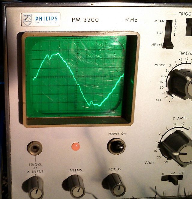

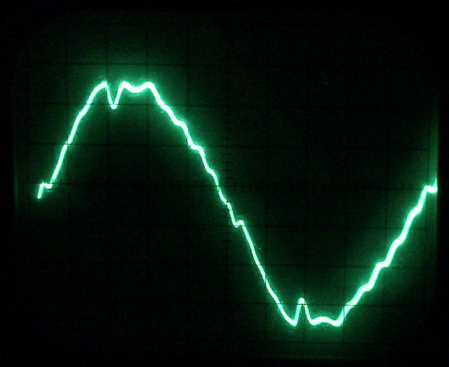

Guten Abend,
die angehängten Bilder zeigen die Kurvenform der Ausgangsspannung von
einem Notstromaggregat mit Leroy Somer LSA32L9 (1,6 kVA, 220 V, 50 Hz)
Generator. Das erste Bild wurde mit 100 W Ohmscher Last, das zweite im
Leerlauf aufgenommen. Eigentlich ging ich von einer relativ sauberen
Sinusspannung aus, mit solchen Einbrüchen hatte ich nicht gerechnet.
Ist solch eine Kurvenform normal oder stimmt bei diesem Generator etwas
nicht?
Leider findet man keine Angaben über die reale Kurvenform der
Ausgangsspannung von Stromaggregaten. Vor allem ein
Inverter-Stromaggregat hätte ich gerne mal an einem Oszi gesehen.
Die einzigen Bilder die ich zu diesem Thema gefunden habe gibt es hier:
Beitrag "Output von Synchrongenerator sinusförmig machen"
Die Ausgangsspannung des Generators wurde nach einem 230/8V 1VA Trafo
zur galvanischen Trennung gemessen. Die Kurvenform mit und ohne Trafo
unterscheidet sich kaum sichtbar.
Woher weißt du das, wenn du, wie du selber schreibst, nur mit Trafo
gemessen hast?
(Firma: matzetronics) #2781579
Imho sieht das doch recht gut aus. Viele elektronischen Wechselrichter
sind da viel schlechter und machen z.B. nur Trapez. Einfache Netztrafos
haben meistens auch einen schlechten Frequenzgang und erlauben nicht
wirklich Rückschlüsse auf einen sauberen Sinus. Teste deinen Trafo mal
am öffentlichen Netz.

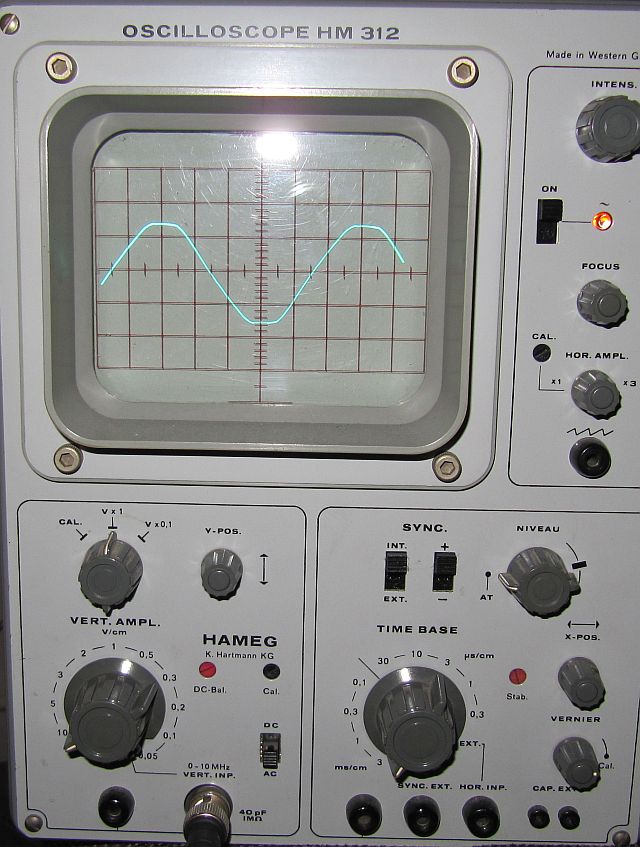

Zuvor habe ich den Trafo am Netz getestet, Bilder hab ich mal angehängt.
Einmal mit 1:10 Taskopf direkt an Phase und einmal Sekundär am Trafo.
Für eine grobe Beurteilung der Kurvenform dürfte das reichen.
Das gleiche Bild gab es auch am Philips-Oszi, davon gibt's leider keine
Bilder.

Erdungstechnisch ist das ja ein interessanter Aufbau. Ich dachte immer,
Messungen am Netz seien mit einem netzbetriebenen Oszi eher gefährlich.
Ist das der Standardaufbau, der zum Nachahmen empfohlen wird?

Das Oszi, bzw. dessen Masse hängt an PE. Der Messeingang des Tastkopfs
hängt an der Phase. Ich sehe hier kein Problem.
Was du meinst, ist vermutlich dass die Masse vom Oszi ausversehen an
Phase gelegt werden könnte, wenn dann auch noch der Schutzleiter am Oszi
defekt ist hat das ganze Gehäuse Netzspannungspotential.
