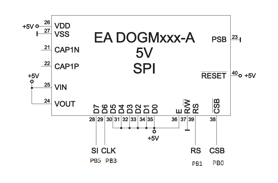

Pinbelegung meiner Schaltung:
PB7 = SCK       -->  Pin29  = CLK
PB5 = MOSI      -->  Pin28  = SI
PB1     -->  Pin 39 = RS
PB0     -->  Pin 38 = CSB
Ich glaube meine Display Initialisierung ist nicht in Ordnung !
Vielleicht hat ja jemand einen Passenden Code für mich ?

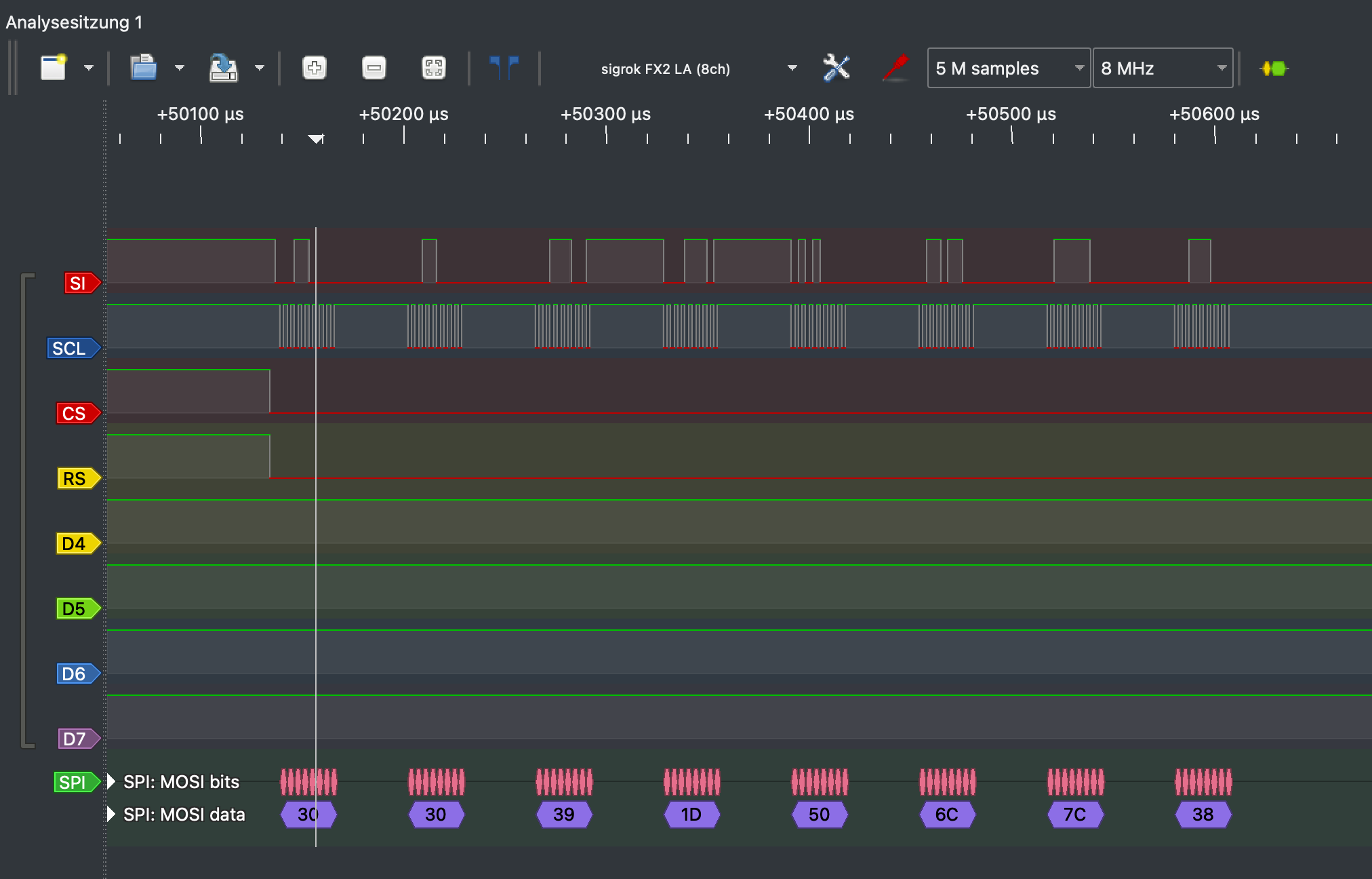

von Christian D. (chris83)
Ah sorry, eben gesehen ist für 3.3V
Du musst folgendes Ändern:
#define LCD_BIAS_SET        0x1D
#define LCD_POWER_CONTROL      0x50
#define LCD_FOLLOWER_CONTROL            0x6C
#define LCD_CONTRAST_SET      0x7C
Die Angaben befinden sich in der .h datei.
So sollte es für 5V initalisiert werden.

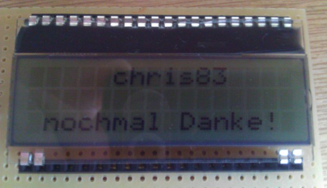

von Basti S. (m3teor)
@chris83
So jetzt hab ich es mit den Werten kann man das Display initialisieren.
Eine schnellere Lösung hätte ich nicht bekommen können.
Danke :)

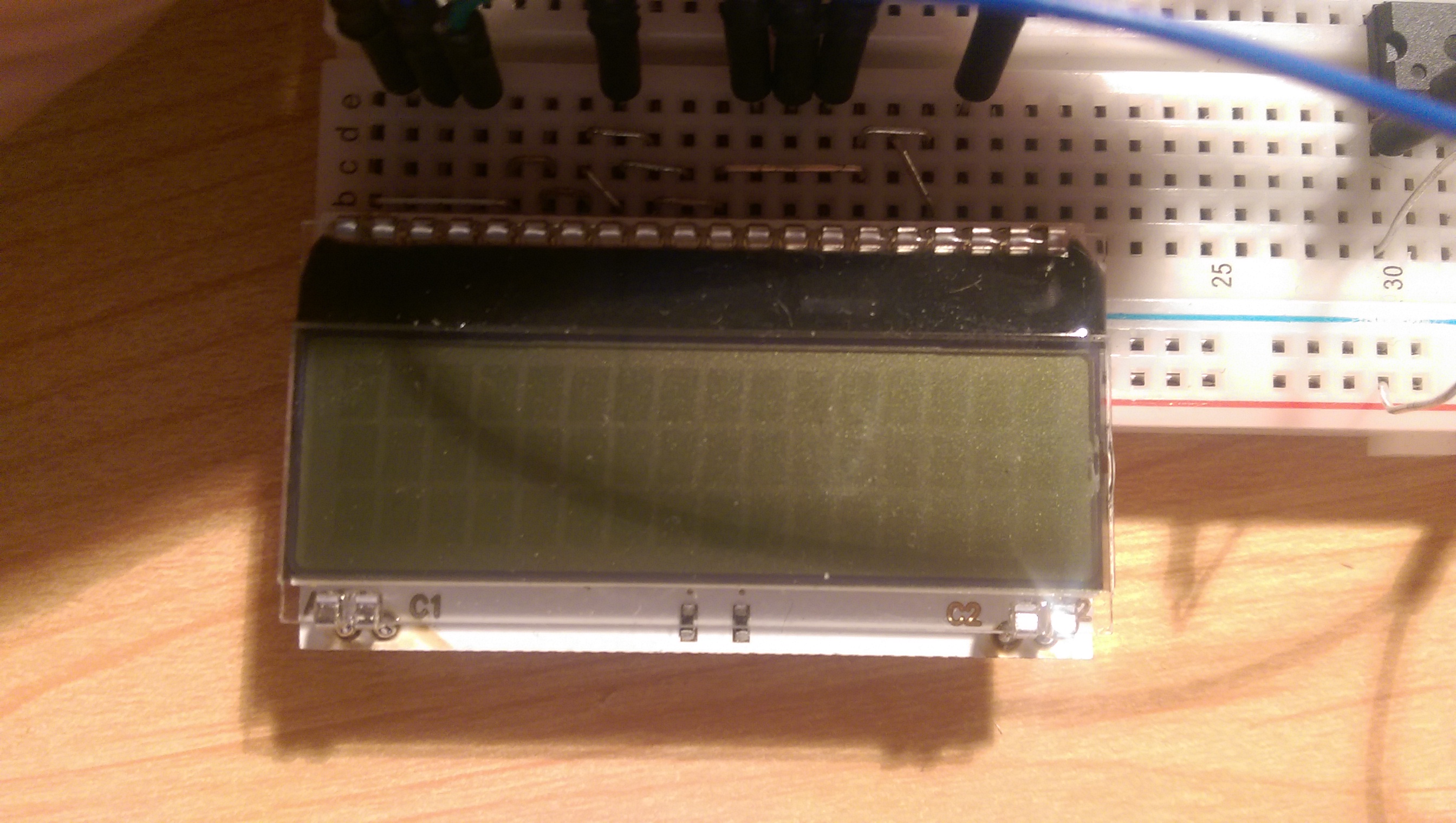

Ich habe einen ATmega8A und habe versucht ein Hallo Welt aus meinem
DOGM163 raus zu bekommen.. Leider vergebens.
Habe die Ports auf die meine angepasst und es Compiliert sich soweit und
aufspielen ist auch kein Problem.
Habe es auch über SPI und 5V verdrahtet.
Bin noch relativ neu in der µC Materie und komme an der stelle leider
nicht weiter. Vielleicht kann mir hier ja jemand helfen.

Habe die um LCD_DOGM_SPI.c folgendes erweitert, doof nur das das Dispaly
nach dem Brennen des ATmega8a dunkel bleibt. Oder spielt es eine Rolle
ob es ein Invertiertes Display ist? DogM163 S-A
int main(void)
  lcd_init();
  char* string = "Hallo Welt :-)";
  lcd_string(string);
  while (1)
    asm volatile ("nop");
  return 0;
MfG

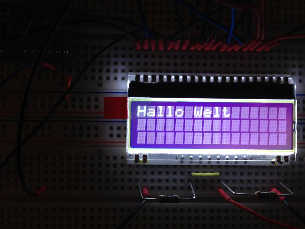

von Daniel C. (cecky)
@ Dennis
da ich hier noch mein Steckbrett mit meinem DOGM-163 rumstehen hatte,
hab ich den Code von hier
(Beitrag "Re: DOGM - 163 Initialisierung +5V SPI") nochmal getestet.
Ergebnis siehe Bild. Code hab ich auch nochmal mit drangehängt.
Funktioniert Out-Of-The-Box.

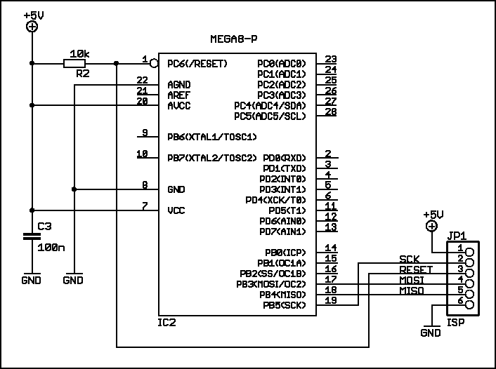

von Dennis B. (dennis_b)
Hab mal für das Display und für den ATmega 8A einen Schaltplan
angehangen. Habe meine Schaltung auch nach diesen noch einmal
Kontrolliert.
MfG
Laut "Schaltplan" sind PB3 und PB5 verkreuzt.
Dogm.png:
PB3 - SCK
PB5 - MOSI
PB3 - MOSI
PB5 - SCK
So wird das nix
Oh mein Fehler beim Plan erstellen... :-/ hab es natürlich richtig rum
gemacht.
Auf doof hab ich sie auch mal getauscht... Aber hat alles nicht
geholfen... Jetzt werde ich mir mal ein neues Dogm Ordern... Vielleicht
ist das ja platt... hab sonst leider keine möglichkeit es zu testen..
MfG
Von oben das habe ich ja auch wieder verworfen und nutze das von Daniel
C. da dies mit Foto beweis läuft und das erstmal mein Hauptanliegen ist.

Habe ein neues W-A besorgt, ablesen kann man bei dem Typen auch ohne
backlight - hatte es schon ein paar mal das beim programmieren des
Controllers mir wilde Kombinationen an Symbolen angezeigt worden sind.
werde heute Abend noch mal alles neu verdrahten und es mit dem delay
ausprobieren.
Vielen dank für eure Hilfe bis hierhin schon mal.
MfG
Also entweder bin ich zu doof oder ich habe irgendwas übersehen...
Habe das Programm so genommen wie es mit Foto Beweis läuft, in
AtmelStudio 6.2 in ein neues GCC C Executable Projekt eingefügt und mit
dem AVRISP mkII auf den ATmega8A geflasht.
Ergebnis siehe in dem Thread oben.
Jetzt hab ich die BOOTUP_US von 30, Stück für Stück bis auf 300
angehoben geflasht - das gleiche Ergebnis.
Hab es jetzt mal mit meinem geupdateten USBasp und AVR Burn-O-Mat
probiert, das Ergebnis habe ich Angehangen. Der Curser blinkt nur...
Mache ich den Strom ab und wieder dran, bleibt es wieder dunkel und es
tut sich nichts... :-/
MfG und danke schon mal für eure Hilfe.

Leider sehe ich noch nichts auf dem Display. Habe es an einen STM32F103
(blue pill) angeschlossen und kämpfe noch mit der Initialisierung.
Muß ich den CSB (CS) mit jedem Command toggeln?
Habe auch mal die für STM32F103 modifizierte dogm.c angehängt. Sie ist
zwar noch im statu nascendi aber vielleicht sieht jemand schon
irgendeinen krassen Fehler?
Nach den ersten 8 Commands kommen dann nach 50ms noch die restlichen 3
der insgesamt 11 Stück.
