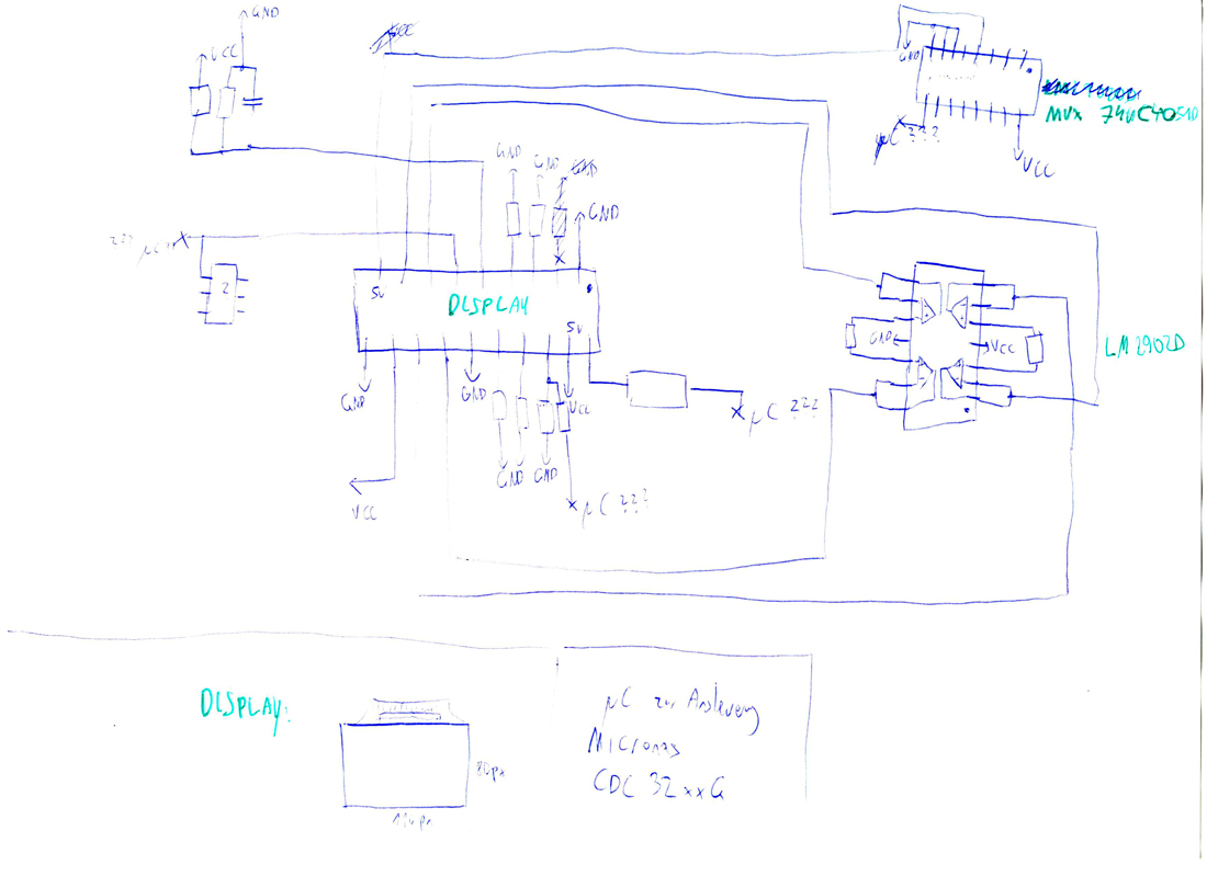

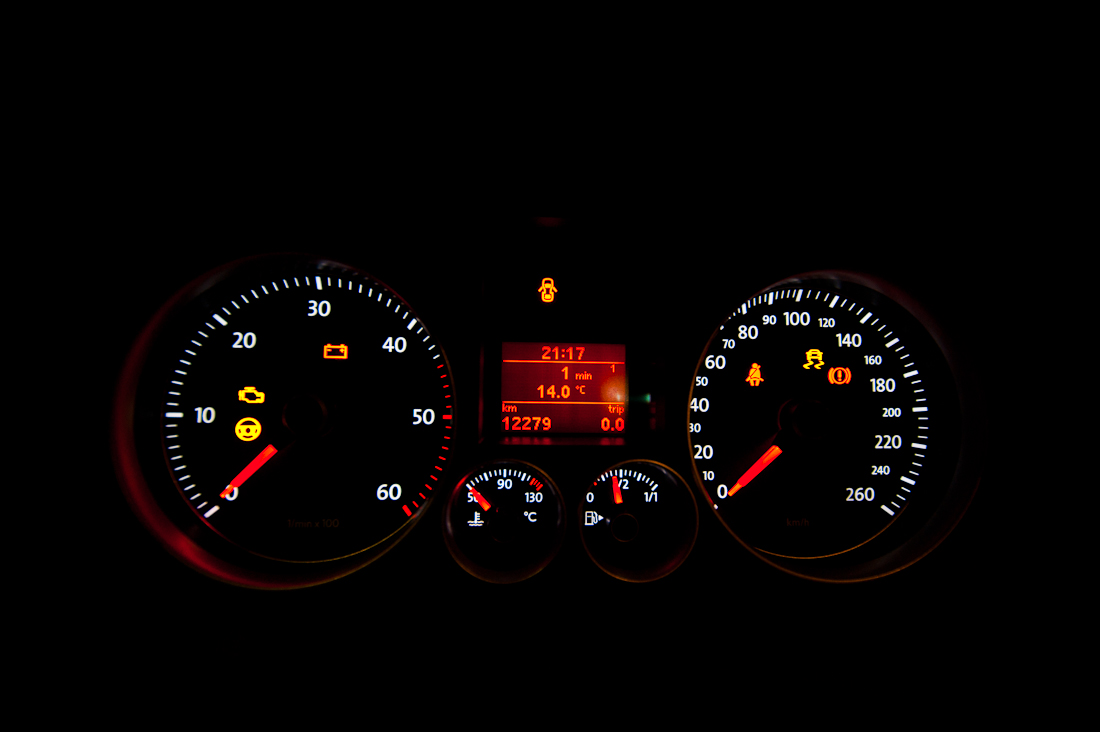

Hallo Nun bin ich schon einige Zeit stiller Mitleser dieses Forums und habe schon oft Probleme mit der Hilfe der durchaus guten Antworten hier gelöst. Bezugnehmend auf diesen Thread: Beitrag "Besserer Kontrast in VW Tacho MFA gewünscht" möchte ich nun das auch in diesem Thread genannte Display von einem VW Kombiinstrument "auslesen" und die Pixel mit einem µController (dsPIC33F) auf ein neues Display (soll über SPI angesteuert werden) "umleiten". Sinn der Sache ist es die originalen Bord-Computer Funktionalitäten beizubehalten und den Rest eines neuen Displays für eigene Zwecke zu nutzen. Beim originalen Display im Kombiinstrument handelt es sich um ein DOT Matrix Disply, welche von einem Micronas µC angesteuert wird. Das Display hat 19 Pins, wovon 18 belegt sind. Den Schaltplan habe ich schon größtenteils rückverfolgt. Auflösung des Display beträgt: 110*80 Pixel. Das erste Display zeigt die originale MFA. Das Zweite Bild zeigt die Tachoplatine. Am dritten Bild sieht man den angestrebten Soll-Zustand. (bereits auf Pixel-genau ... das geplante Display hat eine Auflösung von 240*320 Pixel und im oberen Bereich soll die Uhrzeit und im unteren Bereich die Anzeigen der originalen MFA angezeigt werden - ich möchte praktisch Zeilenweise die Pixel des originalen Displays auf das neue Übertragen.) Der Rest des neuen Displays wird wie gesagt anderwertig verwendet. Nun ... um mein Vorhaben zu realisieren müsste ich die Ansteuerung des Originalen Displays "entschlüsseln" und bräcuhte da bitte eure Hilfe. Schaltplan reiche ich noch nach. Bereits im Voraus vielen Dank!!! Schöne Grüße Gerald
Soweit habe ich die obere Platine des Tachos zum Schaltplan zurückverfolgt ... die Untere Platine des Tachos hat nur den µC drauf unnd der Rest ist fürs Display nicht von Bedeutung. Zu durchführung der Messung steht mir natürlich sämliches Equipment zur Verfügung ... morgen werde ich - sofern es mir die Zeit zulässt - ein paar Pins ansehen. lg Geald

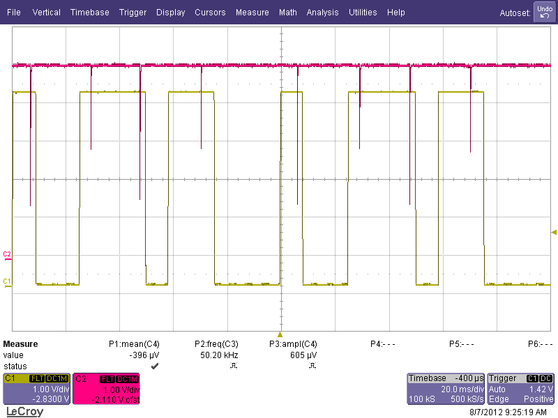

Ich nochmal Beim 74HC40510 hab ich aus versehen zwei mal dasselbe OSZI-Bild hochgeladen ... bitte das zu verzeihen ... Das richtige ist im Anhang .... Pin 9 ist in und Pin 4 ist out. @drauf und los Wie darf ich das verstehen? (Wenn es dir um meinen KM-Stand geht ... der ist echt ud da wurde nichts getrickst) Auch plane ich am km-Stand nichts zu tricksen. @cskulkw Danke für deine sehr ausführliche Antwort ... ich verstehe deine bedenken bzw. du hast nicht unrecht! Ich habe jedoch auch das bedacht. Ja - mir ist bewusst, dass im Kombiinstrument die Wegfahrsperre implementiert ist ... Das Kombiinstrument ist grundsätzlich ein etwas "besseres" Steuergerät (Siehe Post zuvor, wo ich einie Funktionalitäten aufzählte ... weiters hat der Tacho) Wenn man es jedoch so sieht ... was versteht man unter Manipulieren? Dazu streng genommen zB auch schon der von mir vorgenommene Tauch der blauen LEDs gegen weiße. Auch der Umbau der vorderen Blende sowie der Tachonadeln wäre streng genommen eine Manipulation in diesem Sinne (auch wenn die Teile ohne Anpassungen passen - sie entsprechen nur nicht dem Serienzustand). Auch ein Austausch des Kombiinstrumentes gegen eines aus den aktuellen Modellen wäre eine Manipulation. Soweit zum Thema Manipulation ... --- Grundsätzlich zu meinem Umbau ... es ist mir ein großes Anliegen die Elektronik des Kombiinstrumentes nicht zu verändern und lediglich die Kontakte des Original-Displays (Display ist entfernbar) üder ein neues Flachbandkabel abzunehmen (d.h. im Kombiinstrument ist der Umbau vollständig reversibel und hat keine Auswirkungen auf das restliche Kombiinstrument. Lediglich die Kunststoffblende davor muss etwas angepasst werden, was aber in diesem Kontext nun nicht wirklich ein Grund für den Verlust der Betriebserlaubnis. Denn ansonsten wäre zB die Anbrinngung eines Aufklebers auch ein Verlust der Betriebserlaubnis. Wie darf man diese Sache sehen? lg Gerald

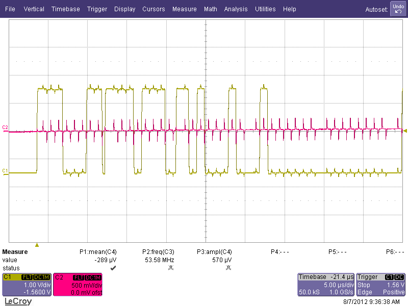

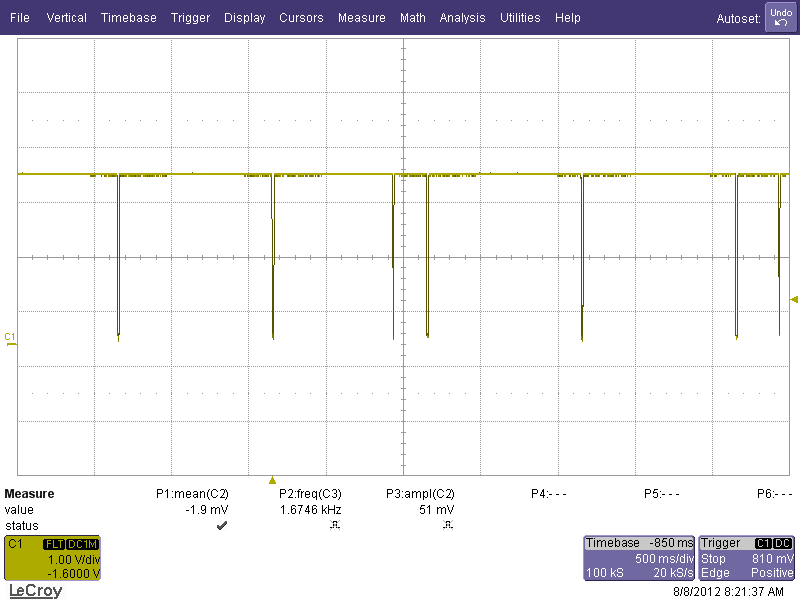

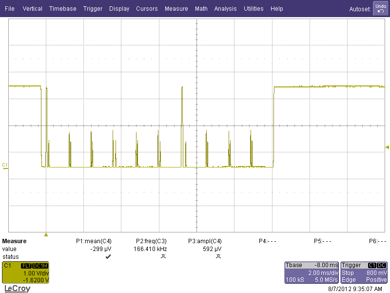

Bollwing schrieb: > kein schönes Rechtecksignal außer am Pin 19, wo ich > sher stark den Takt vermute. An Pin 15 hab ich auch ein schönes > Rechtecksignal. Erzähl mal was über die dort anliegenden Frequenzen. Könnte auch sein, dass der Kram Bitseriel reingeschoben wird, wie man das auch bei den DOGM Displays kennt. mf PS: http://www.mikrocontroller.net/attachment/151534/display_pin17.png sieht wie 10 Datenpakete aus, könnte also auch andersrum sein: 8 x 10 = 80
Pin 19, vermute ich, ist der Takt: http://www.mikrocontroller.net/attachment/151535/display_pin19.png 1ms pro div wären dann i dem Fall pro Zyklus 2ms. Also 500Hz .... etwas wenig für einen Takt ... wobei wenn man sagen würde: 1 Takt entspricht einer Zeile/ einem Zeilenwechsel ... dann würde man das Display 6,25 Mal in der Sekunde neu aufbauen, was eigentlich realistisch wäre. Zu Pin 17. http://www.mikrocontroller.net/attachment/151534/display_pin17.png Der "Slot" in dem die vermeintlichen Datenpakete kommmen wäre dann etwas über 12 ms. Da könnte schon einiges an Information drin sein ... ich werde morgen messen, in welchem Abstand dieser "Slot" ausgeendet wird und wie er im Detail aussieht. Wie man am Schaltplan erkennt, ist der in einem Spannunsgteiler mit dem µC verbunden ... Pin 15 (ocker-grüne Linie) http://www.mikrocontroller.net/attachment/151532/display_pin15_16.png ... das Bitmsuter wiederholt sich immer wieder. Ichs habs drei mal abgespeichert und drei mal ca. dasselbe Bild. Das sieht auch sehr stakr nach Bit-Infos aus, wo ein Bit ca. 400ns dauert. Also 2,5kHz. Der Datenstrom dauert ca. 30µs. Und das wären dann 75 Bit ... sagen wir es sind 80 :D Ich glaub, ich werde diesen Datenstrom auch nochmal überprüfen ... vielleicht enthaält der Bits der Spalten ... Weiters habe ich herausgemessen dass am LM2902D die Pins 5 und 10 auch zum µC führen. Diese werde ich morgen auch nochmal untersuchen.

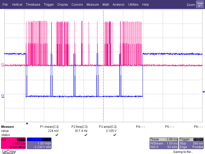

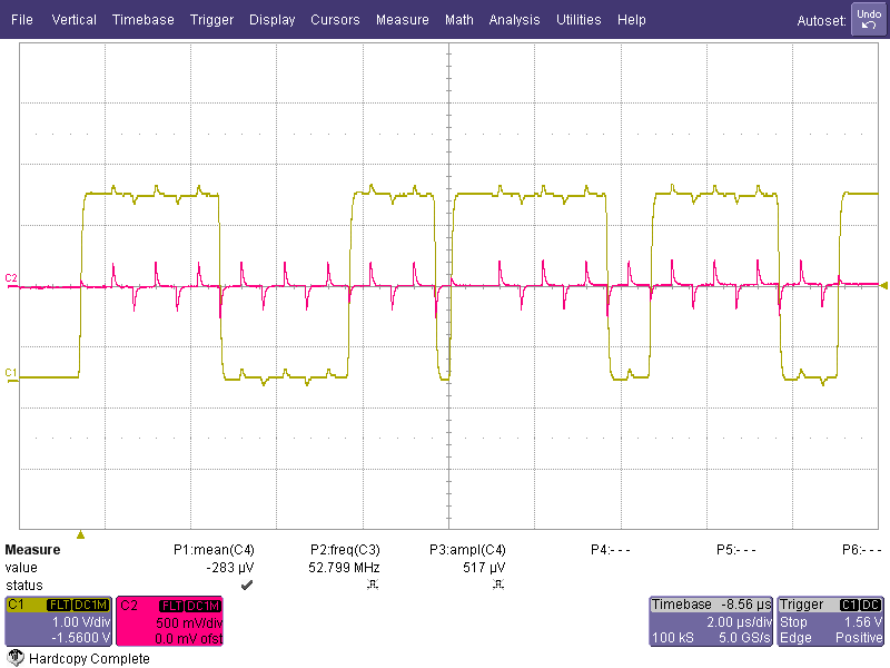

Display wird definitiv über SPI angesteuert ... näheres dazu später ;) lg Gerald

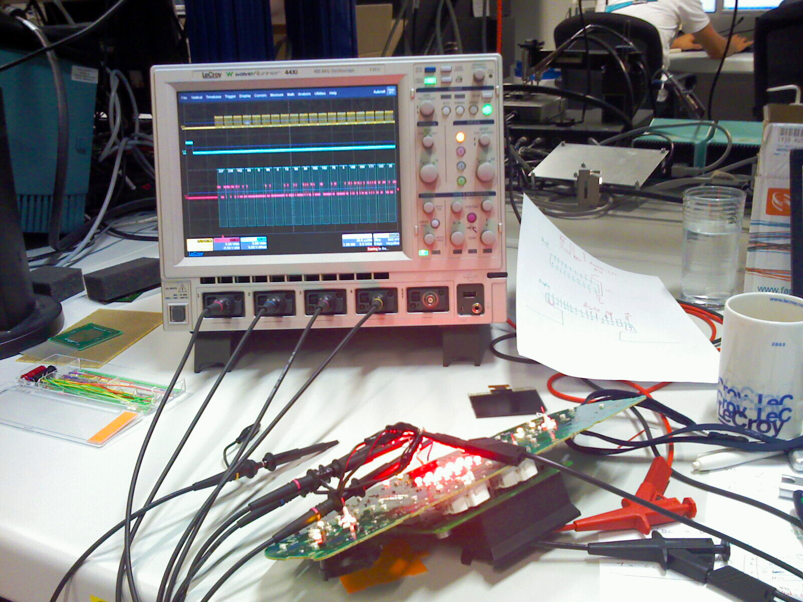

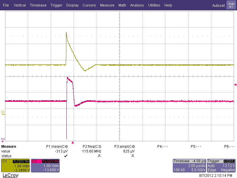

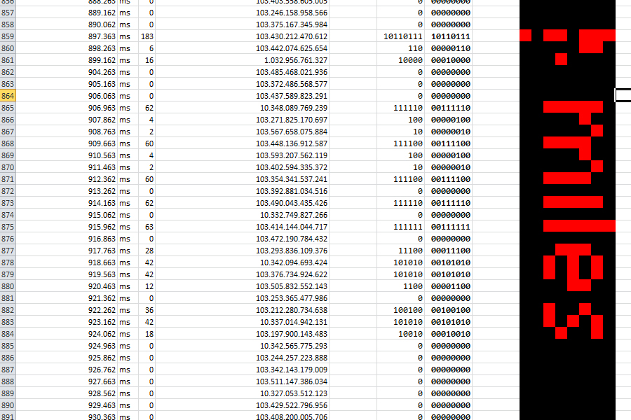

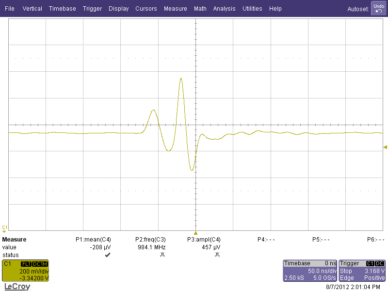

Nun ein paar Ergebnisse der heutigen Messungen ... Das Erste Bild zeigt die Wiederholungen auf Pin 17. (Allerdings war das OSZI auf einer zu niedrigen Rate eingestellt, sodass es einiges erschluckte ... ) Deaktivierung zweier Kanäle und Erhöhung des Tiefenspeichers schaffte abhilfe. Der Vergleich unterschiedlicher Pins miteinander brachte folgendes Ergebnis ... --> Siehe Bild 2. Das sieht doch sehr stark nach einem bekannten Protokoll aus ;) Dann das Oszi so konfigurieren, dass es SPI erkennt und ausliest (Bild 3) Werte abspeichern und ins Excel laden (Bild 4) Und ein paar Screenshots zusammensetzen. (Bild 5) Achja Pinbelegung: Pin 1 und 19 vomm Display sollten kurzgeschlossen sein .. um dem µC vorzutäuschen, dass ein Display angeschlossen ist. Pin 2 und 18 vom Display sind frei CH1 (Oszi) ... CLK ... Pin 4 Display CH2 (Oszi) ... DAT ... Pin 15 Display CH3 (Oszi) ... CS ... Pin 17 Display Pegel: 2,5V Einstellungen am OSZI: Treshold 1,25V; MSB Das letzte Bild: Verversuchsaufbau ;) lg Gerald
