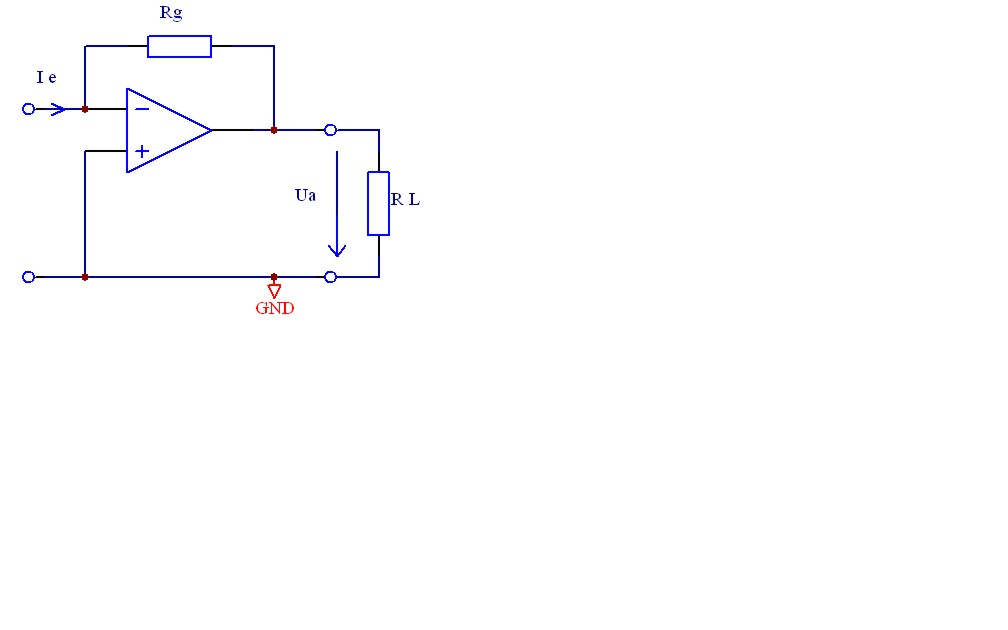

ich brauche Hilfe bei der folgenden AUfgabe, (es sind keine Hausaufgaben
oder andere Aufgaben zur Abgabe, sondern Aufgaben zum Üben, aber  ohne
Lösungsvorschläge oder sonstige Hilfestellungen).
Es ist ein sogenannter i/u Verstärker (OPV ist ideal), der einen
Gleichstrom aus einer idealen Stromquelle von I=0 mA bis I=0,1mA auf
eine entsprechende Ausgangsspannung von 0V bis -15V umsetzt.
a) Ich soll die Anordnung des OPVs mit der erforderlichen, dem
Strombereich entsprechend dimensionierten Beschaltung skizzieren.
b)
Der Umsetzungsbereich der ANordnung soll nun um 3 Strombereiche von 1mA,
10mA und 100mA Gleichstrom für unveränderte Beschaltung des OPVs
erweitert werden. Skizze und Dimensionierung der zusätzlich
erforderlichen Widerstände, wobei der kleinste Widerstand 100 ohm ist.
Im Anhang habe ich mal so einen i/u Verstärker, ich würde mich über
Tipps,Hilfestellungen oder Ansätze sehr freuen.
Vielen Dank im voraus.
Na ja, eigentlich ist es ein unvollständiger invertierender Verstärker
(es fehlt der Widerstand zwischen Messeingang und invertierendem OpAmp
Eingang)
Aber der Ansatz ist nicht so schwierig, ein Widerstand ist ein
brauchbarer I zu U Wandler, und den Opamp schaltest du als 1-fach
invertierenden Verstärker dahinter.
Der Messwiderstand (manche Leute nennen ihn Shunt) wäre im Originalfall
R=U/I, also Werte eingesetzt R=15/0,0001 = 150k. An diesem Widerstand
fallen also bei 0,1 mA Strom durch ihn 15 Volt ab. Die zusätzlichen
Messbereiche berechnest du entsprechend.
Du könntest deinen OpAmp nun auch als 10-fach invertierenden Verstärker
schalten, dann wäre für den originalen Messbereich R nur noch 15k, es
fallen 1,5 Volt an ihm ab und  der OpAmp macht daraus dann die -15 Volt.
Der Strom fließt in Gänze über den Rückkopplungswiderstand. Da der OPV
die Spannung am (-)Eingang zu null regelt, entspricht die
Ausgangsspannung der Spannung über dem Rückkopplungswiderstand "von
rechts nach links".
I=0,1mA, U=15V
R=U/I=15V/(0.1mA)=150k
> b)
Statt (oder zusätzlich zum) 150k-Widerstandes nimmst Du andere
Widerstände, die Du ggf. mit einem Schalter schalten kannst (z. B
parallel).
