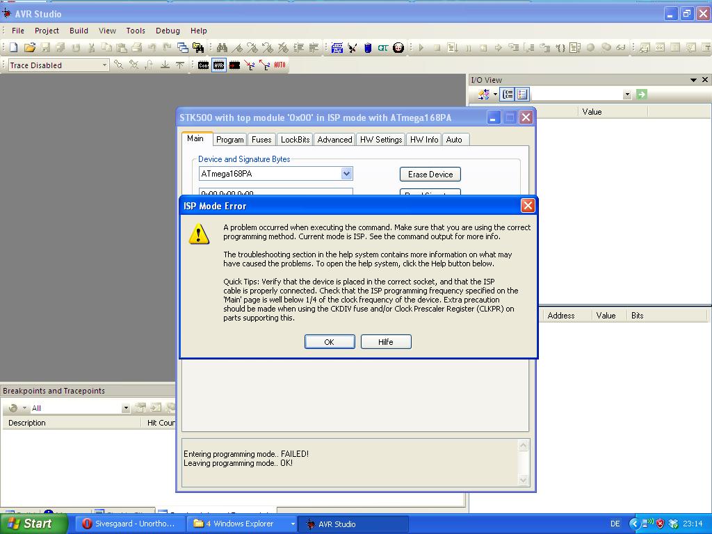

ich habe ein Problem mit meiner Schaltung mit TQFP-Atmega168. Der
Controller lies sich vor ein paar Tagen noch problemlos programmieren
und als ich gerade an der Software weiter tüfteln wollte verweigerte mir
AVR-Studio4 den Zugriff.
Die "Prototyp-Software" die sich schon auf dem Controller befindet
funktioniert allerdings noch (unter Anderem auch eine SPI Übertragung
welche fehlerfrei funktioniert), nur der Zugriff über ISP eben nicht.
Der Programmer wird es nicht sein, denn der funktioniert bei anderen
Schaltungen noch.
Was könnte ich denn noch ausprobieren/nachmessen bevor ich den
Controller austauschen muss (müsste leider erst welche
bestellen...argh)?
Danke und Gruß,
Thomas

Die Schaltung reagiert überhaupt nicht wenn ich versuche mit dem
Controller zu "kommunizieren". Das Programm läuft einfach weiter. Kein
Blinken etc. , scheinbar kommt der Controller garnicht erst in den
"Programmiermodus"(?).
> Welchen Programmer hast du?
Diesen:
http://www.ebay.de/itm/AVR-USB-ISP-Programmer-ATMEL-ATMEGA-STK500-Neu-ATTINY-/370490000223?pt=Wissenschaftliche_Ger%C3%A4te&hash=item5642ecc35f
Würde es ja gerne per STK500 mal probieren aber leider habe ich gerade
keine serielle Schnittstelle parat.
> Fehlermeldung?
Siehe Screenshot im Anhang.
> Spannung OK?
Ja.
> Reset-Leitung OK?
Wie genau kann ich das überprüfen?
> Nicht verdreht?
Den ISP-Stecker? Der ist auf jeden Fall richtig herum.

Ich habe gerade festgestellt, dass der Reset-Pin beim Zugriff auf den
Controller kurze Zeit auf GND gezogen wird. Trotzdem läuft das Programm
einfach weiter.
Lege ich den Reset-Pin manuell auf GND passiert auch nichts?! Das ist
doch nicht korrekt so oder? Vermutlich hat sich der Reset-Pin
deaktiviert.
Gruß,
Thomas

Mir ist ein ähnliches Problem passiert, als ich den 16Mhz CPU mit einem
1024 Prescaler runtergedreht habe. Da könnte ich auch nichts mehr
programmieren, weil mein ISP Clock deutlich über den CPU Clock war:)
Dies sollte aber 1/4 von CPU Clock sein.
> einfach weiter.
Kannst Du irgendwoher einen JTAG-Programmer organisieren?
Scheinbar hilft Dir sonst wirklich nur noch HV.
Glücklich jene, die einen Dragon in der Schublade haben.

"Würde es ja gerne per STK500 mal probieren aber leider habe ich gerade
keine serielle Schnittstelle parat."
bei mir kann ich problemlos mit einen USB/seriell Adapter das STK500
ansprechen, und ohne Geschwindigkeiteinschränkungen oder andere Probleme
auch den AVR "brennen"
- (Mit AVR Studio 4 und automatischer Portsuche durch das AVR Studio.)
Mit den STK500 solltest du den AVR auf jeden Fall ansprechen können
(Fehlermeldung mit den Programmtakt ernst nehmen - hatte mir z.B. auch
schonmal Probleme verursacht), eventeuell externen Takt vom STK500
nehmen, oder im schlechtesten Fall mit HV Programmierung arbeiten (siehe
das STK500 PDF unter AVR Tools User Guide).
