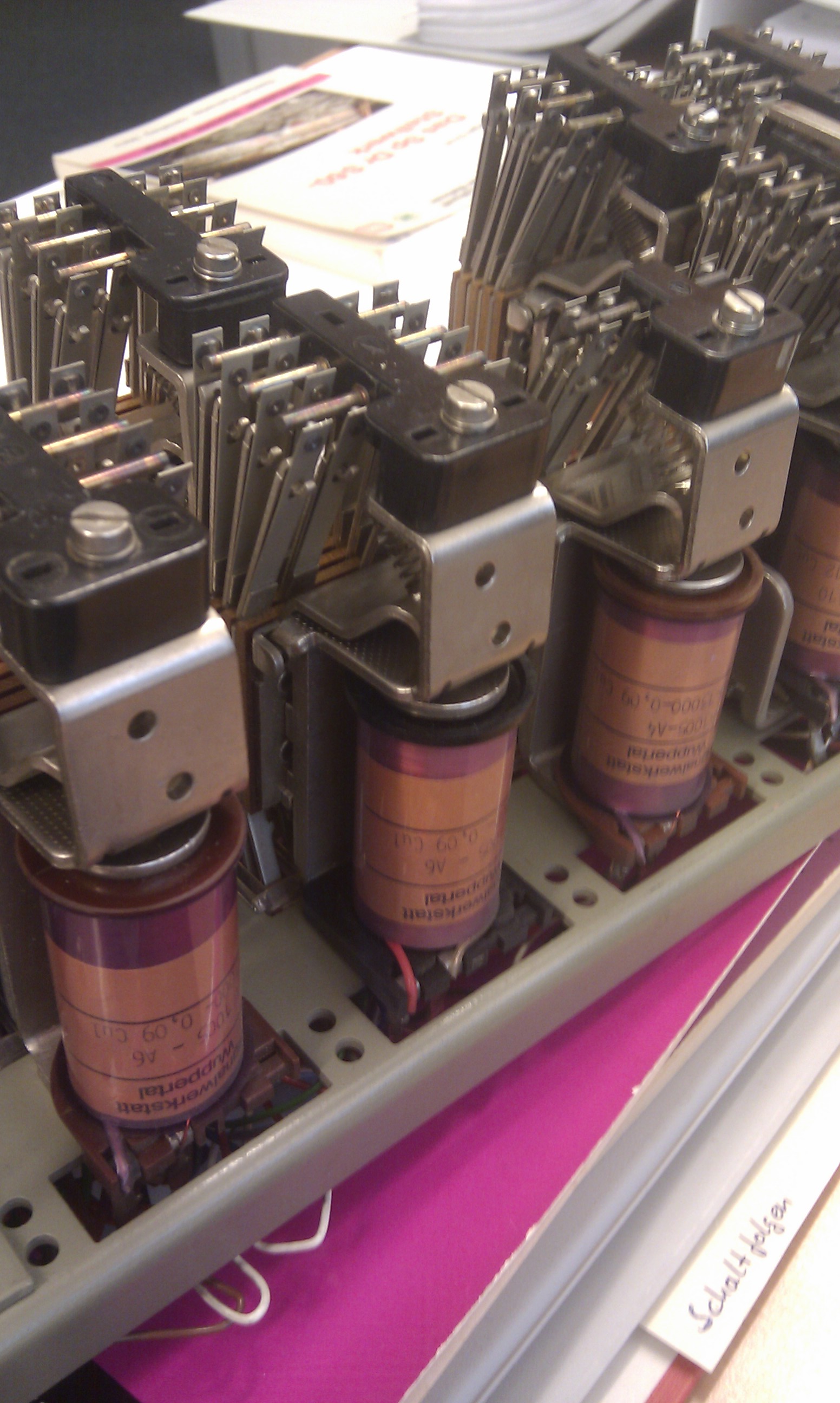

Ich muss ein Gleichspannungs-Relais auf seinen Zustand überprüfen.
Dieses soll absolut potentialrfrei und nach Möglichkeit ohne das Relais
selbst elektrisch anzufassen funktionieren.
Hierzu habe ich mir jetzt unter anderem mal folgendes überlegt:
Wenn das Relais schaltet wird ein Bügel an dem die Schaltkontakte
befestigt sind an das Relais heran gezogen. Ich würde gerne zwischen
Bügel und Spule einen dünnen Kupferstreifen aufkleben. Wenn das Relais
schaltet erfährt der Kupferstreifen eine Magnetfeldänderung und somit
müsste an diesem eine positive Spannungsspitze messbar sein. Fällt das
Relai wieder ab, so dürfte hier eine negative Flanke auftreten.
Diese Flanken würde ich gerne auswerten und damit eine LED schaltet die
anzeigt ob das Relais angezogen hat oder nicht.
Ich habe hier erstmal an einen Schmitt Trigger gedacht um das irgendwie
zu realisieren. Falls jemand eine andere Idee hat, bin ich dafür
natürlich auch absolut offen.

#2789449

Nur den Zustand, ob das Relais angezogen hat oder nicht. Ihm wird erst
mal unterstellt, dass dann alle Kontakte ordnungsgemäß schalten.
>Nö. Dazu braucht man schon eine Windung aus Kupfer(draht).
Wieso??? Jeder Leiter der durch ein Magnetfeld bewegt wird oder um den
sich ein Magnetfeld ändert erfährt eine Induktionsspannung. Wo steht
denn, welche geometriesche Form der Leiter haben muss? Ob ich jetzt
einen einzelnen Draht (runder Querschnitt) oder einen Leiterstreifen
(rechteckiger Querschnitt) durch ein Magnetfeld bewege ist doch egal.
>Geht es da um Technikgeschichte vor > 50 Jahren?
Richtig! Um ein Stellwerk bei der Deutschen Bahn aus den 60er Jahren!
Noch ein paar weitere Anmerkungen:
- Mikro ist nicht möglich weil die Relais in Rudeln auftreten.
- Lichtschranke fällt auch raus --> Zu wenig Platz zwischen den
einzelnen Relais
- Ein Mikrotaster wäre eine Alternative. Allerdings benötigt dieser
Kraft vom Anker um betätigt werden. Diese würde dann beim Schalten der
Kontakte abgezogen. Das wäre wieder fast so, wie eine elektrische
Beeinflussung. Deshalb stell ich das lieber erst mal nach hinten.
Andreas

Die Abfrage über einen Spannungspuls ist schon keine schlechte Idee. Nur
würde ich als Sensor ein paar zusätzliche Wicklungen bei der Spule mit
rum Wickeln. Das gibt dann einen Puls je nach Änderung des Magnetflusses
im Kern - je nach Relais kann man damit auch feststellen ob der Anker
wirklich angezogen hat, denn dann wird das Magnetfeld stärker weil der
Luftspalt kleiner wird.  Ein analoger Hall Sensor könnte eine ähnliche
Information liefern, wenn die Position stimmt. Wenn es nur um die
Position des Ankers geht, geht ggf. auch ein Hallsensor mit integriertem
Magneten - also als Sensor für die Postion des Ankers.
Die Auswertung der Pulse ist nicht ganz einfach, aber auch nicht so
kompliziert: als erstes per Tiefpass (RC) von der genauen Pulsform
unabhängig werden, denn es interessiert nur die Änderung im Magnetfeld,
also die Fläche des Pulses. Danach ist das Signal dann auch langsam
genug, dass es sich gut verstärken lässt (falls nötig) und ein kleiner
µC das auswerten kann.

Hallo Ulrich!
Danke, dass endlich mal wieder jemand auf das eigentliche Thema zurück
gekommen ist.
Du hast recht. Einfach noch ein paar Wicklungen um die eigentliche Spule
rum dürfte auch gehen. Ich hatte mich nur etwas auf den Platz zwischen
dem beweglichen Anker und der Spule versteift, weil ich mir da eben das
größt möglich zu messende Feld erhoffe. Aber ich werde nächste Woche
beide Varrianten mal im Labor ausmessen und dann mal schauen, wo ich mir
meinen Spannungspuls her zaubere!
