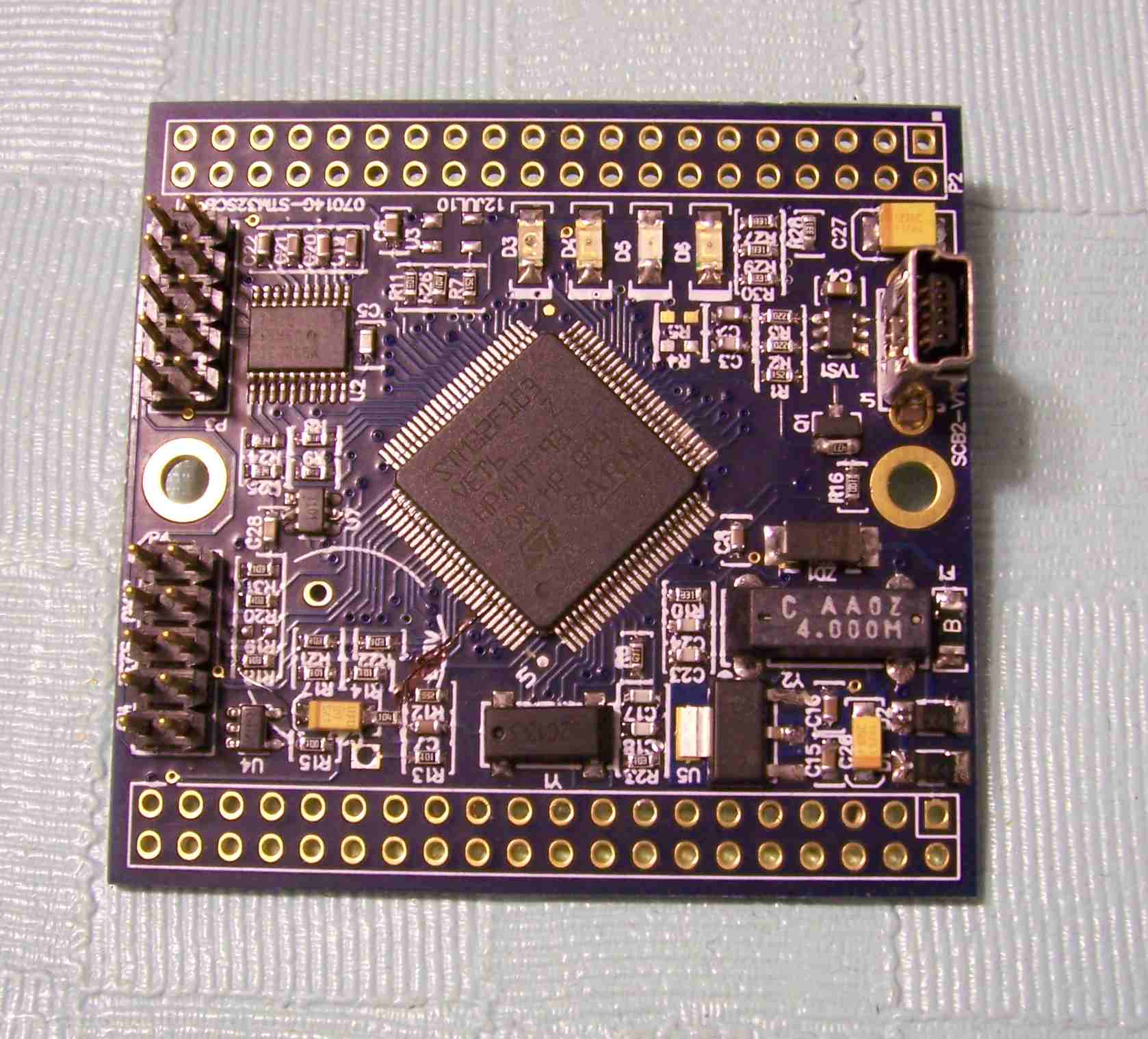

Ich möchte Dir aber trotzdem vorschlagen auch wenn es für viele Projekte
Overkill ist, Dir die STM32F10x Typen oder ähnliche NXP Cortex Typen der
M3 Reihe anzusehen. Die sind spottbillig und weitreichend erhältlich.
Nur schade dass es sie nicht im DIP Gehäuse gibt.
Für ein Spottgeld kann man sich eine ST-Discovery Platine zulegen. Die
hat einen angebauten JTAG Programmierer und Debugger. In China oder auf
eBay gibt es eine sehr schöne Anschlussplatine.
http://www.ebay.ca/itm/STM32F407VGT6-STM32-Cortex-M4-ARM-Development-Board-without-STM32F4DISCOVERY-/261050682608?pt=LH_DefaultDomain_0&hash=item3cc7d54cf0#ht_5601wt_1163
Mit CooCox gibt es eine freie Entwicklungsumgebung in Eclipse mit
integrierten GDB Debugger und man kann wunderschön damit arbeiten.
Angefangen habe ich mit Atollic Lite, welches aber seit neuestens auf
32KB beschränkt ist. Alles funktioniert wunderbar mit dieser (CooCox)
Tool Chain. Man möchte dann JTAG Debuggen wirklich nicht mehr vermissen.
Und das Tool funktioniert mit WinXP bis Win7.
Ich habe bis jetzt noch alles zum Laufen gebracht und finde es lässt
sich nach einiger Einarbeitungszeit ganz gut damit arbeiten. Alle
Peripherien die man sich wünscht sind vorhanden. Viele digitale IO Pins
sind auch 5V fähig. 12-Bit ADCs und eingebauter DAC sind auch nicht zu
verachten. 1MB FLASH bis zu 96K RAM sind auch ganz praktisch. Bei 72MHz
kann ich einen IO PIN mit 18MHz takten. Die RTC ist super genau und der
Strom praktisch nicht messbar.
Es ist also meine Meinung dass diese neue Generation von MCUs und Tools
durchaus für den Heimgebrauch nützlich sind. Jedenfalls macht es mir
Spass mit diesen MCUs zu arbeiten.
Gruß,
Gerhard
P.S. Bitte jetzt nicht mit Steinen werfen;-)

Anbei sind ein paar Bilder von einer kleinen STM32 Anschlussplatine mit
dem STM32F103VE6 drauf und JTAG Adapter. Dazu  kommt später noch eine
Experimentieranschlussplatine damit man leichter an die Anschlüsse dazu
kommt.
Mit den STM32 kommt man ziemlich leicht zurecht weil es viele Beispiele
von ST gibt (STD_Periphearal Library Projects) Mit diesen Beispielen
lernt man sofort worauf es bei der Initialisierung ankommt. Direkter
Registerzugriff ist auch kein Problem. Als freie Tool Chain bietet sich
CooCox an.
Die CAD/CAM (PR99SE) Unterlagen stelle ich gerne zur Verfügung falls
jemand Interesse daran hat.

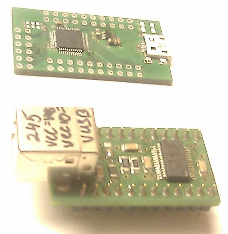

Getan - siehe Anhang :)
Die Baugruppe mit den Stiftleisten ist komplett, ein FT2xxR-DIP-Adapter,
Schaltung plus Layout selbst gemacht und auch schon mehrmals im Einsatz.
Die Baugruppe ohne SL ist eine SiLabs F380 MCU mit der notwendigen
Minimalbeschaltung plus ein paar optionaler Konfigurations-Lötbrücken -
das Modul wartet noch auf seinen ersten Einsatz, daher fehlen die SL.
Auch hier sind Schaltung und Layout selbst verbrochen :)

Nachtrag:
Grad gesehen, dass die Bilder nicht hochgekommen sind - neuer Versuch!

Hallo Ralf,
danke für die Bilder. So einen FT232 Adapter für SK10 habe ich mir auch
gemacht. Es lohnt sich fast nicht mehr selber zu bauen weil man diese
Dinge als Bord oder fertiges USB<-> Serial CMOS Kabel von China für ein
paar Dollar erstehen kann.
Sicher der Kunde freut sich über die billigen Preise. Es ist wirklich
schlimm wie die uns fertig machen. Das kann man natuerlich in breiter
Weise verstehen. Nur sind wir letzten Endes die leidtragenden weil wir
praktisch nur mehr in Nische Sachen wettbewerbsfähig sein können.
Irgendwie stört mich diese Art von Niedrigst Preis Vermarktung. Da
können wir bei uns nicht mehr mithalten.
Sind bei Deiner 8051er Platine auch Pads für die Oszillatorbeschaltung
vorhanden? Die mache ich immer gleich gerne drauf damit die Verbindungen
schön kurz bleiben. Ich nehme sonst an dass Du meistens den internen
Oszillator verwendest.

Hi Gerhard,
Ja, das Teil ist für einen Bekannten entstanden, der einen kleinen
Bauteilversand hat. Es war halt billiger als die Dinger ein- und dann
weiter zu verkaufen.
Nein, bisher bin ich immer mit dem internen Oszillator ausgekommen, der
auch bei den USB-MCUs stabil genug ist. Höchste verwendete Baudrate des
UART 230400 Baud, funktioniert.
