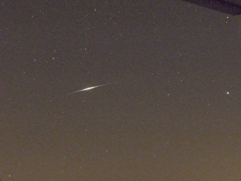

ich habe mich gestern dabei versucht einen Iridium-Flare zu
fotografieren.
Was mir soweit ja auch ganz gut gelungen ist. (siehe Bild)
Leider sieht man aber auch, dass bei 30 Sekunden Belichtungszeit die
anderen Sterne und keine Punkte mehr sind. Deshalb die Frage, hat sich
schonmal jemand eine Nachführung für die Sternenfotografie gebaut?
Bin über jeden Tipp dankbar!
Ach ja noch etwas, was kann man den gegen das Bildrauschen tun?
Vielen Dank

Bei der Winkelgeschwindigkeit der Iridium Durchgänge ist die Aufteilung
in mehrere kurze Aufnahmen nicht sonderlich brauchbar, weil dann der
Flare zerstückelt wird und unschöne Lücken entstehen.
Zur Reduzierung des Rauschens ist das allerdings sehr wirkungsvoll. Man
macht dazu im Anschluß an den Flare weiter Aufnahmen, bei denen bewußt
drauf geachtet wird, dass sich der Bildausschnitt von Aufnahme zu
Aufnahme ein paar Pixel verschiebt (wg. Pixelfehlern der Kamera).
Ausrichten und Überlagern als Median liefert dann ein Summenbild, dass
mit der Option "Hellste" mit dem Flarebild kombiniert werden kann.
Gegen Rauschen sollte auch eine geringere ISO-Einstellung zusammen mit
einer größeren Blende helfen.

Wie hast du es den hinbekommen die Sternschnuppe so zu treffen?
Denn sie liegt ja eigentlich genau in der Bildmitte mit goldener Schnitt
aufteilung.
Ist das zufall? Bzw. woher wusstest du wo die runter kommen wird?
Matthias schrieb:
> Das ist keine Sternschnuppe, sondern ein Satellit mit bekannten
> Bahndaten
Naja ich dachte halt, dass evtl. ein Meteor aus Iridium abgestürzt ist.
Interessant...

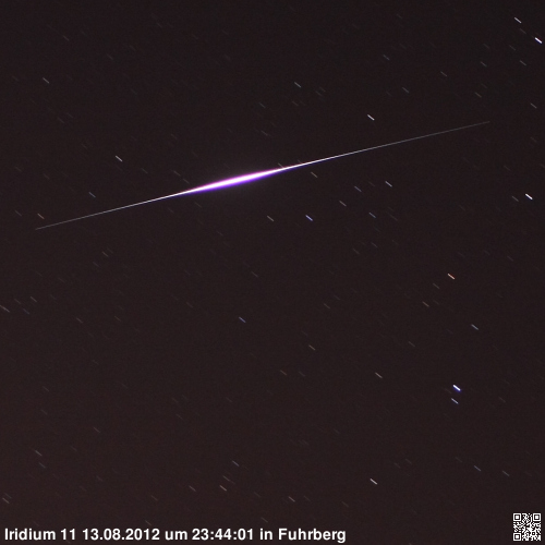

Wie hast du denn die Einblendung auf dem Bild gemacht und verrätst du
mir was in dem QR-Code steht.
Leider ist die auflösung zu gering dass ich das mit dem Handy auswerten
könnte...
