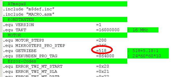

Bernhard S. schrieb: > Ein 100ms Timer addiert zu einer 32Bit "Zeitzahl" eine Konstante 221, > anschließend wird die "Zeitzahl" durch 256 dividiert Hallo, ich würde nicht die „Zeitzahl“ berechnen, sondern lieber die Position. Dann läuft Deine Uhr ganz normal weiter und macht meinetwegen alle 1/10 sec. einen Interrupt. Dann zählst Du zu Deinem 32-Bit Positionszähler einen Wert dazu. Der Überlauf von der 3. Zur 4. Stelle ergibt Deinen PWM-Wert. Die Position würde dann nur < 1/10 sec nicht stimmen. Natürlich kannst Du die Zeit auch kleiner wählen. In der Zeitschrift C’T wurde mal beschrieben, wie man bei einem Plotter die Schritte der X- und Y- Motore derzeit in Z80 Assembler berechnet. Leider kann ich den Artikel auf die Schnelle nicht finden. Der Weg ist für Deine Berechnung aber ähnlich. Hier aus meiner Erinnerung der Weg mit den 2 Motoren: DX = Schritte X Motor DY = Schritte Y Motor DX ist> DY ----------- Wert= Wert + DY Wenn Wert> DX, Motor einen Y Schritt weiter , Wert = Wert – DX Motor einen X Schritt weiter, bis Ende erreicht Gruß Carsten

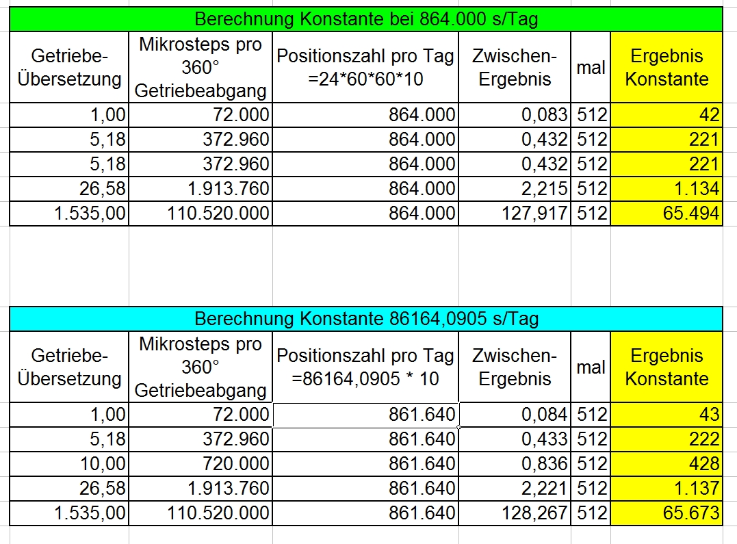

Bernhard S. schrieb: > Der 0,1s Timer wird in 24h 864.000 mal aufgerufen. Blöde ist nur, dass du bei einem Astro Nachführsystem für Nachführung auf Sterne nur 86164,0905 Sekunden pro 360° Umdrehung Zeit hast. Ich fürchte, dass du da noch mal bei musst.
Wolfgang schrieb: > Blöde ist nur, dass du bei einem Astro Nachführsystem für Nachführung > auf Sterne nur 86164,0905 Sekunden pro 360° Umdrehung Zeit hast. > Ich fürchte, dass du da noch mal bei musst. Was bist du nur für ein erbärmlicher Besserwisser!
Carsten-Peter C. schrieb: > ich würde nicht die „Zeitzahl“ berechnen, sondern lieber die Position. > Dann läuft Deine Uhr ganz normal weiter und macht meinetwegen alle 1/10 > sec. einen Interrupt. Hallo Carsten, die "Zeitzahl" nenne ich ab sofort, weil heute Sonntag ist, "Positionszahl", da aus dieser später die Soll-Position einfach, mit wenigen kostbaren µC Takten errechnet werden kann. Bei jedem 100ms Interrupt wird zur "Positionszahl" eine Konstante dazuaddiert, 0:00 Uhr ist die "Positionszahl" Null. Alle 100ms erfolgt ein Vergleich zwischen Soll- und Ist-Position und bei Bedarf der Antrieb mit einer Genauigkeit von 100ms nachgeführt. In der Software kann der Benutzer im Menue das Getriebeübersetzungsverhältnis eingegeben, die Konstante wird anschließend automatisch errechnet s.Excel-Tabelle. Übersetzungsverhältnisse von 1:1 bis 1535:1 sind möglich. Falk B. schrieb: >> Blöde ist nur, dass du bei einem Astro Nachführsystem für Nachführung >> auf Sterne nur 86164,0905 Sekunden pro 360° Umdrehung Zeit hast. Falk, danke für den Tipp, hab's mit berücksichtigt.
Excel-Tabelle
Bernhard S. schrieb: > Falk B. schrieb: >>> Blöde ist nur, dass du bei einem Astro Nachführsystem für Nachführung >>> auf Sterne nur 86164,0905 Sekunden pro 360° Umdrehung Zeit hast. > > Falk, danke für den Tipp, hab's mit berücksichtigt. Lern mal zu zitieren. Das war der Klugscheißer Wolfgang.

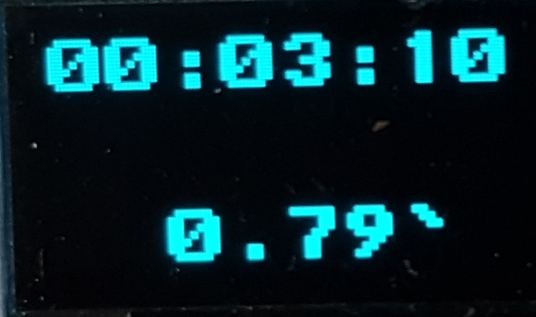

Version-2 Im Assembler-Code lässt sich die Gertriebeübersetzung im Bereich 1:1 bis 100:1 anpassen. Momentan 5.18:1 Das Display zeigt den Drehwinkel der Kamera und die Zeit seit Programmstart an. grüne LED: Sekundentakt gelbe LED: Mikroschritt rote LED: Error Die Schaltung kann auch ohne OLED128x64 betrieben werden. Dabei leuchtet die rote, Sklave (Display) am TWI/I2C Bus nicht gefunden. Die hinterlegte 10Bit große Sinustabelle nimmt sehr viel Platz weg, ca.75%. Liese sich aber verkleinern, man menötigt eigentlich nur den Sinus von 0...90Grad, andere "Sinüsse" z.B. 110 Grad lassen sich daraus ableiten. Der Timer0 (die Phasenumkerhr) verbraucht viele Prozessortakte, wenn möglich bitte "TIMER0_PHASENUNKEHR_INITIALISIERUNG" deaktivieren. Hinweis: die Displaydarstellung benötigt eine Zeit bis ca. 50ms Bernhard PS: Danke Carsten-Peter für Deine wertvollen Tipps
