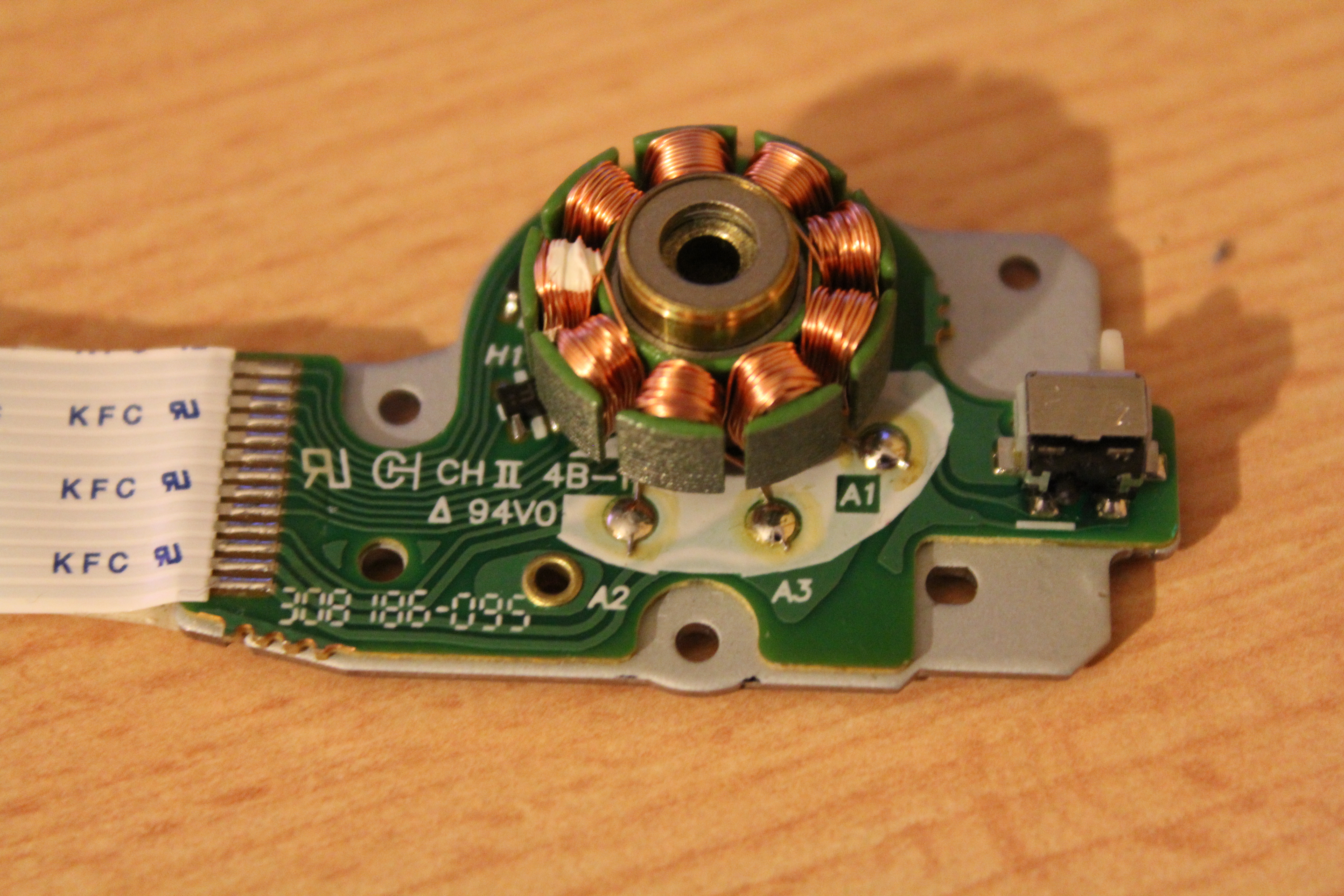

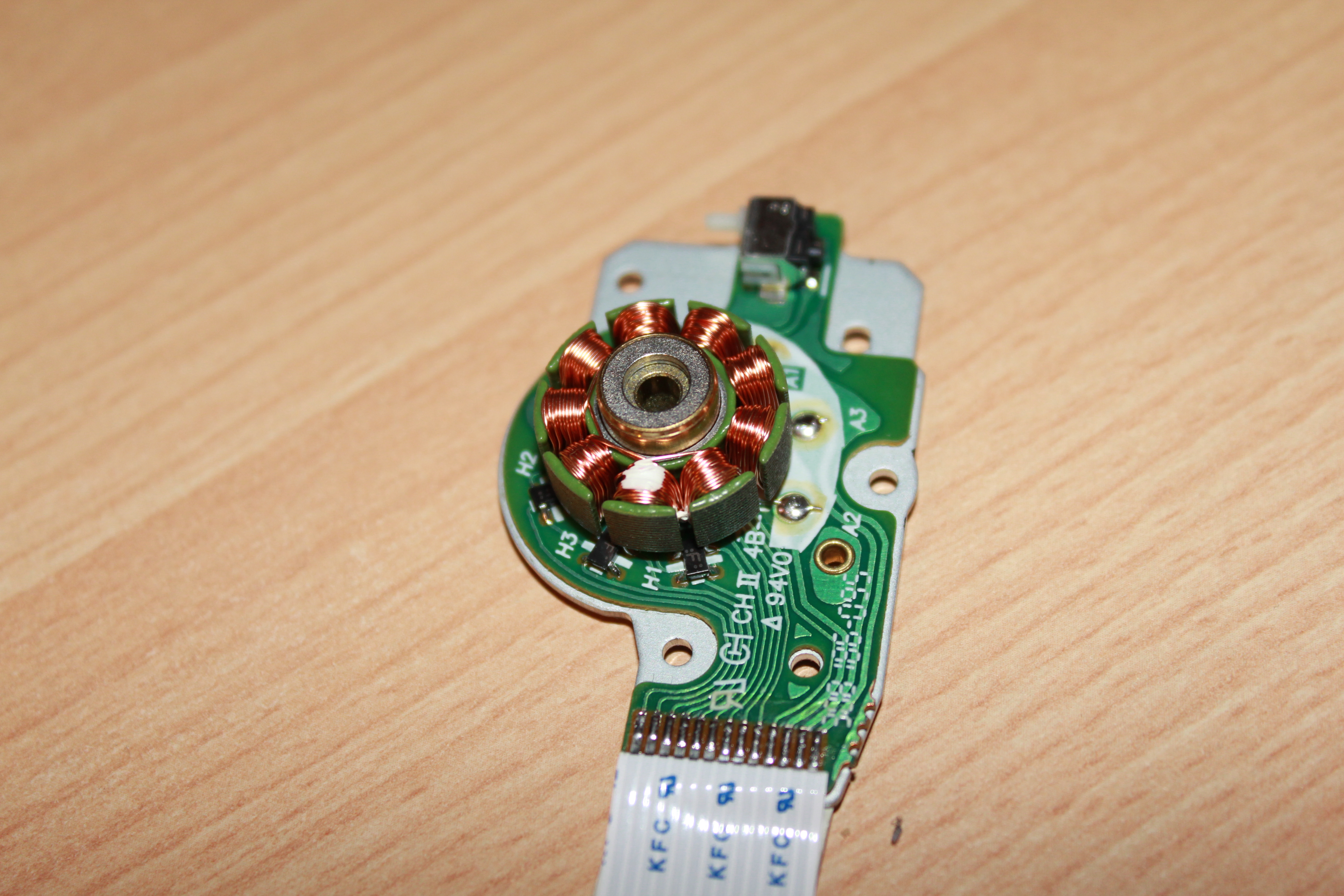

Ich habe aus einem alten DVD-Laufwerk einen BLCD-Motor ausgebaut. Leider
habe ich keine Informationen zu den Pins und zur beschaltug des Motors.
Bei IMG_6659: würde sind ganz links die Hallsensoren H2, H3, H1 .. die
nachfolgenden sind mir leider unbekannt und die letzten 3 sind die
Wicklungen A2, A3, A1 welche in Dreieck geschalten sind (habs
ausgemessen). Die baugruppe hat 13 Pins ...  wozu sind die anderen Pins,
hat jemand möglicherweise einen schaltplan oder weitere informationen zu
so einer baugruppe?

Zum Motor: Die Hallsensoren sind Brücken. Diese haben 2
Speisespannungsanschlüsse, die an allen Sensoren parallel geschaltet
sind und pro Sensor zwei Ausgänge, eben als "Wheatston'sche Brücke".
Ingesamt also 8 Anschlüsse. ( 2 für Versorgung und 6 für die +/-
Ausgänge der drei Sensoren)
Die drei dicken Leiterbahnen sind die drei Phasenanschlüsse des Motors.
Der eine übriggebliebene dünne Anschluss geht zu dem Teil rechts im
mittleren Bild, was ein Indeximpulssensor sein könnte.

@TO: Die Umwandlung der Sensorsignale in die typischen digitalen ist
denkbar einfach. Die Brückenausgänge werden einfach an die Eingänge
eines Komparators a la LM339 gelegt, Polung beachten. Am Ausgang hast du
dann die 6 bekannten Sensorzustände.
