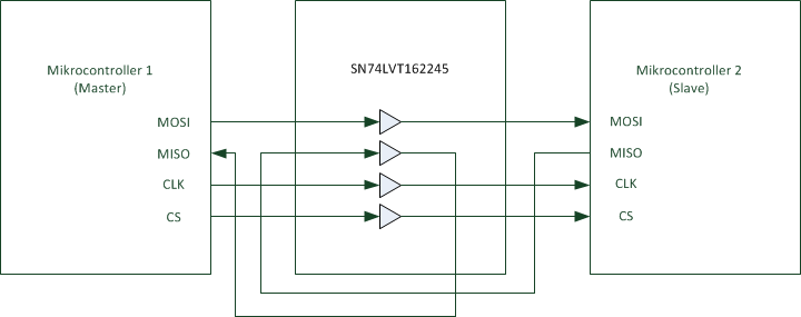

ich möchte zwei Mikrocontroller über SPI miteinander verbinden, die von
unterschiedlichen Spannungen versorgt werden: der eine mit 3,3V und der
andere mit 1,8V.
Ich habe den LevelShifter-Baustein SN74LVT162245 gefunden. Kann man den
Baustein mit den Mikrocontrollern wie in der Zeichnung beschalten?
Muss man bei SPI sonst etwas beachten?

Nee nee, das ist schon korrekt, wie es Siggi gesagt hat: MOSI auf MOSI
(Master out Slave in) und MISO auf MISO (Master in Slave out).
Theoretisch müsste es so funktionieren, wie Siggi es skizziert hat.
Interessant wäre nur, ob noch Pull-Widerstände notwendig sind.
Nach dem Datenblatt von
http://pdf1.alldatasheet.com/datasheet-pdf/view/96384/TI/SN74LVT162245ADLR.html
erkennt der IC eine logische 0 sicher unter 0.8V und eine logische 1
sicher über 2V. Dazwischen schaltet er irgendwo um. Bei welcher Spannung
hängt aber von der Temperatur, Vcc, Toleranzen, ... ab.
Der 1.8V Controller kann also keine sichere logische 1 an den IC
weitergeben.
Es wird wahrscheinlich funktionieren. Jeder CMOS-Eingang hat nen
definierten Level, sobald beide µCs laufen und ihre Ports initialisiert
haben. Bis dahin floatet der Eingang. Beim floaten können die ICs mehr
Strom ziehen. Bei den Chips von TI sind es bis zu 4mA pro Eingang.

Alternativ könnte man auch mit Open Collector-Ausgängen arbeiten. Wenn
der/die µC(s) keine haben, dann könnte man diese ja nachrüsten.
Wenn der Master mit 3.3V läuft, könnte man ggf ja auch mit einfachen
Spannungsteilern arbeiten und bräuchte nur einen OC-Ausgang vom Slave.
Statt 3 Spannungsteiler kann man auch einen 3.3V-Toleranten Buffer mit
OC nehmen, wie 7407 oder 7417 und dann mit Pullup auf 1.8V ziehen.
Den OC für den 1.8V µC müsste man dann wohl mit 2 Transistoren und 3
Widerständen aufbauen.
Wenn der Slave mit 3.3V läuft, könnte man pro Ausgang vom Master 2
Widerstände und einen Transistor nehmen, um auf die 3.3V zu kommen und
danach mit einem 3.3V Inverter die invertierung durch den Transistor zu
korrigieren. Die Leitung vom Slave zum Master könnte man dann ggf wieder
mit einem Spannungsteiler machen.

Mir ist gerade aufgefallen, dass Siggi und ich einen Denkfehler haben:
der MISO pin vom Slave kann nicht wie im Bild beschrieben an den
SN74LVT162245 geführt werden. Die Seite wird mit einer anderen Spannung
versorgt. Das geht wahrscheinlich in die Hose.
