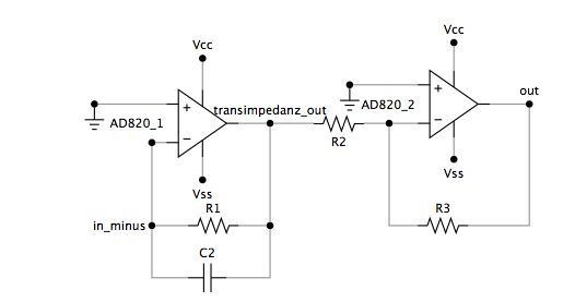

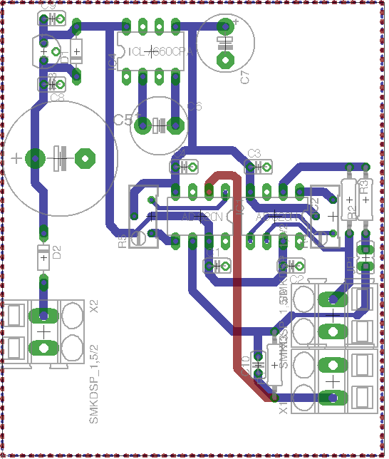

Hallo allerseits,
ich hab eine Photodiode welche einen Strom mit maximal 10nA liefert.
Verstärken wollte ich das in der typischen Transimpedanzwandlung (siehe
Bild, Photodiode ist an in_minus angeschlossen). Mehr als 10 Megaohm hab
ich grade nicht da gehabt, da kommen dann 70 mV hinten am AD820 raus. Da
mir das etwas zu wenig ist hab ich direkt einen zweiten AD820 hinten
dran gehangen als invertierenden Verstärker.
Als Verstärkung wählte ich zunächst für den Invertierer einen Faktor von
100 (R2: 1k, R3: 100k). Dabei schwingt aber dann die ganze Geschichte
wie hulle. Nur wenn R2 = R3 ist schwingt das System nicht aber das hilft
mir ja nicht wirklich.

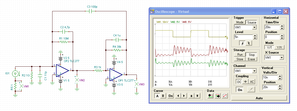

Nun frage ich mich, wie es aussieht wenn ich über R3 noch einen
Kondensator packe und so quasi einen Mittelwertbilder bastle. Würde das
was bringen? Was empfehlt ihr mir?
Für den Fall der Fälle:
Versorgungsspannung ist mit 100nF geblockt, direkt neben den IC sitzt
der Kondensator dafür...also für jeden IC und Spannung (+ wie -) einer.
Guarding Ring um die Eingänge sind auch vorhanden und die Schaltung
sitzt samt Photodiode im weniger formschönen und mehr zweckmäßigem
Metallgehäuse welches u.a. den GND spielt.
R1: 10 meg
R2: 1k
R3: 1k, 10k, 100k (nur bei 1k stabil)
C2: 4p7
von Kai K. (klaas)
>was bringen?
Probiere es doch aus. 10...22pF würde wahrscheinlich schon helfen.
Häng mal in den Ausgang des zweiten OPamp 100R, um kapazitive Lasten zu
entkoppeln.
Die Masseanschlüsse der Entkoppelcaps sitzen direkt am "+" Eingang des
jeweiligen Opamps?? Die Fotodiode sitzt mit dem einen Bein auch direkt
dort??
Was soll denn das heißen? Du hast schon eine gute Masse auf der
Platine??
von M. K. (sylaina)
Werd ich mal versuchen ;)
> entkoppeln.
Stimmt, das ist sicher eine sinnvolle Maßnahme. Hab ich nicht dran
gedacht.
> jeweiligen Opamps?
Ein Entkoppel-C an den Eingang des OPVs? Versteh ich dich da richtig?
Das hab ich natürlich nicht, Entkopple-Cs sitzen nur an den
Versorgungspins, Abstand ist 2.54 mm (Rastermaß ;))
> dort?
Ganz so optimal ist es nicht, die Photodiode darf sich geneigt fühlen
ihren Strom durch eine etwa 20 mm lange Leitung zum OPV zu schicken.
Meinst du das ist zuviel und ich sollte sie dichter an den OPV bringen?
Der Transimpedanzwandler schwingt ja nicht. Es ist der invertierende
Verstärker, der schwingt, also der nachgeschaltete.
> Platine??
Genau das ;).
von Kai K. (klaas)
Ja natürlich müssen die da sitzen. Aber die Entkoppelcaps haben ja auch
einen Masseanschluß. Und von dort zum "+" Eingang der OPamps, der ja
ebenfalls auf Masse sitzt, sollte eine kurze Verbindung herrschen. Du
hast doch eine bipolare Versorgungsspannung, oder??

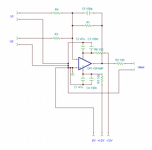

Vielleicht reden wir auch gerade kräftig aneinander vorbei?? Ich meine
es einfach so wie im Beispiel im Anhang, daß man am "+" Eingang des
OPamp einen lokalen Massesternpunkt erzeugt, an dem alle lokalen Massen
festgemacht werden...

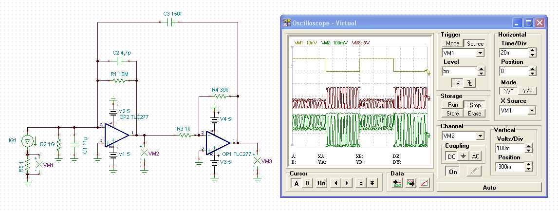

von Timm T. (Gast)
Natürlich muss über R3 ein C. Den Tiefpass solltest Du so abstimmen,
dass die Grenzfrequenz etwa der Grenzfrequenz des TIA entspricht, um
Rauschen möglichst gut zu filtern. Überhaupt solltest Du auch C2 so groß
wie sinnvoll möglich machen, je nachdem, was Du mit der PD messen
willst.
Natürlich muss der TIA und möglichst auch der Folgeverstärker möglichst
dicht an die PD. Das ist eine Diode, und Du weisst schon, was eine Diode
mit auf der Leitung eingekoppelter Störung macht? Radio Moskau bekommst
Du so bestimmt rein... ;-)

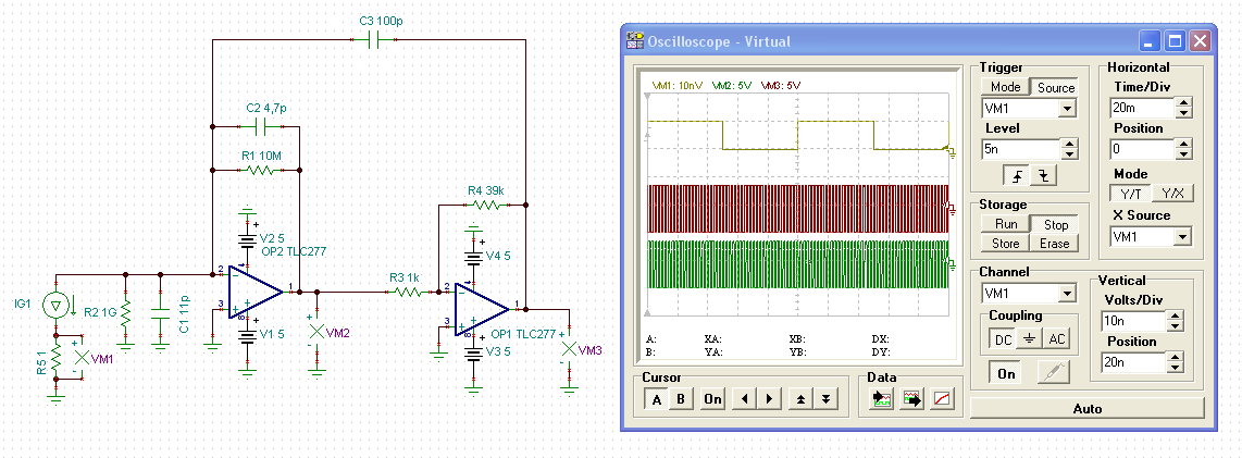

von jens (Gast)
Betreibe den zweiten OPV als nichtinvertierende Verstärker. In der
jetzigen Schaltung reicht schon eine Streukapazität im fF Bereich
zwischen out und in_minus um eine Mitkopplung zu erzeugen.
von Kai K. (klaas)
Das ist richtig. Allerdings hat die Streukapazität auch beim
nicht-invertierenden Verstärker einen unangenehmen Effekt, nämlich den
der undefinierten Tiefpaßfilterung. Es gilt also in jedem Fall den
Ausgang der Schaltung vom "-" Eingang des ersten OPamps sorgfältig
abzuschirmen.
von Uwe Bonnes (Gast)
Beim Transimpedanzverstaerker gehoert so viel Verstaerkung wie moeglich
in die erste Stufe. Nachverstaerkung verstaerkt halt auch die Fehler. 22
Mohm, 100 MOhm oder gar noch mehr waere besser. Damit Du das Rauschen
nicht unnoetig verstaerkst, sollte C2 nicht viel kleiner oder ab besten
so gross wie die Summe aus Diodenkapazitaet, Verkabelung und
Eingangskapazitaet des OP sein. Falls Du jetzt auch noch eine Forderung
an die Grenzfrequenz hast, kannst Du damit R1 bestimmen.
PS: 10 mal 10 MOhm hintereinander gibt auch 100 MOhm

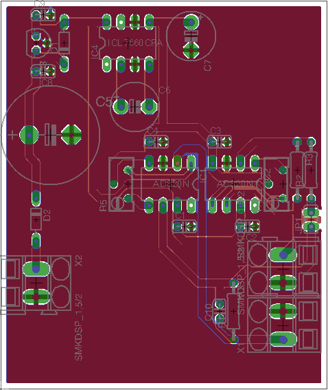

Im Anhang auch mal mein 0815-Layout, das ich mal eben für die Photodiode
hingezimmert hab.

von Timm T. (Gast)
Hmpf! Gibts auch mal ein ordentliches Layout, wo man was erkennen kann?
IR? LWL? Du willst da aber nicht noch Daten drüberschicken, oder?
Wieso hast Du aus nem LWL so wenig Licht, dass Du so hoch verstärken
musst?
Btw: 1 Gohm bei der Platine kannste knicken, über 30 Mohm würd ich da
nicht gehen. Sonst kannst gleich nen Feuchtesensor nehmen...
Vielleicht kannst Du mal paar Infos rüberwachsen lassen: Frequenz,
Signalform, Messbereich, geforderte Empfindlichkeit, Reproduzierbarkeit.
Soll nur ein Signal detektiert werden, sollen Daten digital empfangen
werden, soll da richtig gemessen werden? Das wäre schon interessant zu
wissen, um nicht in die falsche Richtung zu optimieren.
von Kai K. (klaas)
>Ja, ich weiß, dass es auch größere Widerstände als 10 MΩ gibt, ich hatte
>halt noch ein paar hier rumfliegen und dachte mir, nehm ich doch so
>einen und verstärke das resultierende Signal daraus entsprechend.
Die 70mV, die du mit dem 10M Widerstand erzielst, sind ja auch
eigentlich ausreichend. Außerdem sind Widerstände deutlich größer als
10M oft von erstaunlich bescheidener Qualität, was die Driften angeht.
>Definiere "den Ausgang sorgfältig gegen den in_minus abschirmen".
Das ist ganz einfach: Alles was mit dem "-" Anschluß des ersten OPamp
verbunden ist, erhält eine Abschirmung, die du mit dem lokalen
Massesternpunkt des ersten OPamps verbindest. Dann enden alle Feldlinien
von Störfeldern auf dieser Abschirmung und werden nach Masse abgeleitet,
anstatt auf den "-" Eingang zu gelangen und dort mitverstärkt zu werden.
Mal ohne Massefläche. Ich dachte wer ordentlich schaut erkennt den
Aufbau auch mit Massefläche. Naja. Ists so wie im Anhang besser?
Das würde aber bedeuten, wenn man das nicht hat schwingt das ganze
System, oder? Ich beobachte die Schwingung ja nur, und das ist das
Interessante, am invertierenden Verstärker. Der Transimpedanzwandler
schwingt nicht. Da zittert bei meinem Multimeter (Fluke 179) nur die
erste Nachkommastelle und auch auf dem Oszi sieht man nur an out (vgl.
Bild aus dem Eröffnungsthread) eine Schwingung, nicht aber an
transimpedanz_out. Und das ist es, was mich verwirrt.

von j. c. (jesuschristus)
So wirr wie das Layout aussieht: nimm einen TSL257. Kannst Du bei RS
bestellen und das geht schneller und rauschärmer als alle
Bastellösungen.

von Timm T. (Gast)
Autsch, das Layout wird ohne Massefläche nicht besser.
1. als SMD routen
2. TIA direkt an die PD ran, wurde schon gesagt
3. straight forward oder wie das heisst: auf einer Seite rein, TIA,
Folgeverstärker, auf der anderen Seite raus. Eingang und Ausgang direkt
nebeneinander ist eine ganz doofe Idee.
4. wo ist der Guard-Ring?
5. Abschirmung einplanen
Ich nehme an, das wird erstmal ein Versuch, überhaupt was zu messen.
Wenn die DMS so eine schlechte Transmission haben, dann solltest Du in
Betracht ziehen, das Licht zu modulieren (getaktete KSQ) und das Signal
der PD über einen Lock-In auszuwerten. Das klingt schlimmer als es ist,
hab damit schon in den fA-Bereich reingemessen.
von Kai K. (klaas)
Was du als "Schwingung" bezeichnest, ist aber nicht gerade die Störung
vom ICL7660???
Warum hast du denn nicht von Anfang an erzählt, daß du da einen ICL7660
verwendest? Das verändert die Situation grundlegend...
Also, jetzt zeige uns mal bitte ein Scopeplot von dieser ominösen
"Schwingung" und dann ein Scopeplot vom Ripple des ICL7660.

von M. K. (sylaina)
Nein, bin ich nicht.
Ich hab über R3 einen 1 uF Kondensator gepackt und nun schwingt nix
mehr. Für die ersten Tests genügt das, später aber nicht mehr. Spricht
also alles für Streukapazitäten, die mich hier geärgert haben.
Wie schon gesagt, 1 GΩ-Widerstände sind bestellt sodass ich später auf
den zweiten Verstärker verzichten kann.
Wie ich grade erfahren habe soll später damit auch Körperschall
detektiert werden bis 20 kHz sollten drin sein was wohl heißt, dass ich
die Photodiode vorspannen muss.
von Timm T. (Gast)
Sag mal, bist Du echt so erkenntnisresistent?
Nein, keine Streukapazitäten. Ein invertierender Verstärker mit Gain > 1
muss üblicherweise im Frequenzgang beschränkt werden, weil er sonst
schwingt. Genau das macht Dein C über R3.
Ausserdem neigt ein OPV mit kapazitiver Last am Ausgang (Kabel zum Oszi)
zum Schwingen, deswegen noch 100ohm in Reihe am Ausgang.
Steht beides schon oben.
Du kannst mit den 1 Gohm nicht mal eben einen stabilen Verstärker
aufbauen. Sowas baut man auf teflonisolierten Lötstützpunkten auf.
Und dann mit 1 Gohm messen? Du solltest Dich mal ernsthaft mit der
Beschaltung von TIAs und deren Berechnung beschäftigen, anstatt hier
rumzuprobieren.
Versuch erstmal, soviel wie möglich Signal in die PD zu bekommen:
Lichtquelle, Einkopplung, Auskopplung auf die PD, Fläche der PD
optimieren.

von Kai K. (klaas)
Nein, dein zweiter AD820 verstärkt einfach die Störung vom ICL7660, die
über die Versorgungsspannung in den OPamp gelangt. Und mit dem 1µF
filterst du diese Störung wieder heraus.
Besser ist es die Versorgungsspannungen zusätzlich zu filtern, mit einem
RC-Glied aus beispielsweise 47R und 47µF.
Spätestens dann mußt du den Ripple vom ICL7660, der bei rund 10kHz liegt
weg haben...

stabil zu sein.
Die Schwingneigung der Schaltung oben könnte an einer Einkopplung des
Ausgangssignals in den Eingang liegen.

ich gestern Abend noch einen Kondensator von out zu in_minus mit 100 pF
geschaltet und siehe da, auch die Simulation schwingt. Deshalb glaube
ich nicht, dass das Schwingen vom ICL 7660 kommt. Aber ich werde es
überprüfen.

Wie berechnet man es denn richtig? Also ich muss (Vorgabe) einen Strom
von bis zu 10 nA auswerten. Bei 1 GΩ ergäbe dies eine Spannung von 10V,
mir erscheint dies passend zu sein. Wo klemmt denn da was?

Aber dann schwingen beide OPamps, im Gegensatz zu deinen früheren
Ausführungen.

Lies bitte aufmerksam den Thread durch. Michael hat versucht dort eine
Streukapazität anzunehmen, um damit sein Schwingen zu erklären...
von Helmut S. (helmuts)
@Kai,
Danke, das hatte ich nicht mehr so genau mitgelesen. Diese unerwünschte
Kopplung könnte er übrigens leicht vermeiden in dem er nur einen
Single-Opamp verwendet.
von Kai K. (klaas)
>Glaub ich weniger aber das werd ich mir noch anschaun. Im Spicemodel hab
>überprüfen.
Die Simulation im Anhang zeigt außerdem, daß, wie schon Jens richtig
geschrieben hat, bereits eine Streukapazität von weniger als 1pF
ausreicht, um wildes Schwingen zu bewirken. Und: Es schwingen natürlich
die Ausgänge beider OPamps!
Also, du brauchst da in jedem Fall eine korrekte Abschirmung, wie oben
bereits besprochen. Und ich denke nach wie vor, daß der Ärger vom
ICL7660 verursacht wird. Aber solange wir hier nur herumraten, anstatt
von dir mal aussagekräftige Scopeplots zu Gesicht zu bekommen, kommt
hier keine große Freude auf...
von Timm T. (Gast)
Ich kann diese AN zur Theorie der TIAs empfehlen:
http://www.ti.com/lit/an/sboa035/sboa035.pdf
Das Problem ist nicht, die 10nA mit 1 Gohm zu verstärken, sondern das
stabil hinzubekommen. Jeder leichte Feuchtefilm auf der Leiterplatte
ändert Dir die Verstärkung. Deswegen Aufbau diskret auf
Teflonstützpunkten, oder sinnvoll auf 30 Mohm beschränken (100 Mohm bei
gutem Aufbau und Kapselung) und den Rest nachverstärken.
> Welchen würdest du vorschlagen? Ich hab noch einen OPA340 und einen
> OPA124 zur Verfügung. Vielleicht bekomme ich auch einen OPA128.
Schau Dir mal OPA380 und OPA381 an, sind direkt für TIAs gemacht, und
können single-supply, damit sparst Du die Ladungspumpe als Störquelle.
Und Du solltest dringend die Verstärkung auf 2 getrennte OPVs aufteilen
(also nicht in einem Gehäuse) und nicht Eingang neben Ausgang legen.

von M. K. (sylaina)
So, hab heute mal versucht das Oszi abzulichten aber das klappt nicht.
Bin halt kein Photograph. Also gibts nur Skizzen.
In Skizze hab ich oben den Ausgang (out) skizziert (ca. 5 V/div), unten
ist transimpedanz_out (0.5 V/div), Frequenz liegt bei rund 750 Hz. So
sah das letzte Woche nicht aus, womöglich hatte da die Messspitze keinen
vernünftigen Kontakt.
In Skizze2 hab ich den Ripple des ICL7660 skizziert. Vpp davon ist etwa
4 mV, Frequenz ca. 5.2 kHz. Auf meinem Ausgangssignal ist auch ein
Ripple zu sehen mit nahezu doppelter Frequenz. Das ist sicher kein
Zufall nehme ich an.
However, ich werd wohl ein neues Layout machen wobei mir z.Z. noch ein
wenig die Idee fehlt wie ich die Leitungen neu und sinnvoll verlege aber
Anregungen gabs hier ja einige, danke für die Tipps (u.a. wirds wohl
Single-Supply werden).
