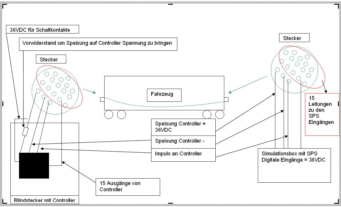

Hallo zusammen.
Ich bin neu hier und bräuchte mal eure Hilfe ...
Ich bin momentan an einer Diplomarbeit. Ich baue eine Simulationsbox um
bei einer Lokomotive eine andere vorzutäuschen um die reale Lok testen
zu können.
Zudem soll meine Simulationsbox auch eine Durchgangsprüfung für den
Verbindungsstecker machen können.
Dafür wollte ich auf einer Seite meine Simulationsbox anschliessen und
auf der anderen Seite einen Blindstecker mit dem eingebauten Controller
Kleiner Funktionsbeschrieb (siehe auch Bild):
Der Stecker ist 18-Polig.
Eine der 18 Leitungen ist ein gemeinsames Minus.
Eine Leitung brauche ich für die Stromversorgung des Controllers.
Eine weitere Leitung würde ich für den Schaltbefehl an den Controller
nehmen.
Somit bleiben noch 15 Leitungen übrig.
Geplantes Schaltverhalten des Controllers:
Sobald der Controller Spannung bekommt soll er sich starten und auf den
ersten Impuls warten.
Beim ersten Impuls schaltet er Spannung auf eine der ersten freien
Leitungen. Bei jedem weiteren Impuls schaltet er eine freie Leitung
weiter.
usw. bis alle 15 Leitungen einmal beschaltet wurden.
Somit kann ich dann bestimmen ob alle Leitungen elektrischen Durchgang
haben und ob keine Leitung vertauscht ist.
Das Problem:
Nun weiss ich nicht was für ein Controller dafür geeignet ist. Was noch
erschwerend dazukommt, es sollte möglich sein eine Spannung von 36VDC
über die Schaltkontakte des Controllers zu schalten, da die Eingänge der
Selectron SPS in meiner Box mit 36VDC funktionieren.
Kann mir hier jemand helfen oder hat einer eine Idee?
Freundliche Grüsse
Roger

von Roger S. (ohop3n)
Leistung braucht es eigendlich keine. Es soll ja nur eine
Verbindungskontrolle sein. Sprich 36V auf Leitung geben, über Controller
jeweils eine Leitung beschalten und zurück auf meine SPS.
Die Leitungslänge kann variieren. zwischen 18m - 56m. der Widerstand
beträgt normalerweise nicht mehr als 5Ohm ( über die doppelte Strecke
gemessen, Fluke Multimeter).
Optokoppler haben keinen Platz.
Transistoren wären eine alternative. das problem ist aber, dass alles in
meinem Blindstecker platzhaben sollte... Die grösse von diesem kannst du
dir in etwa mit einem Automaten-Kaffebecher vorstellen. (
http://www.schaltbau-gmbh.com/de/Produkte/Steckverbinder/Baureihe-UIC558VE/
Notfalls müsste ich halt den Stecker etwas umkonstruieren

von Jonas (Gast)
oO - bei uns an der Uni können wir auch gut und gerne mal 4 Lagen
fertigen lassen. Vllt. kannst du es in Verbindung mit einer
Lochrasterplatine machen. SMD Transistoren/R/L/C bekommt man da auch
drauf.
Zur Spannungsversorgnung des Controllers: Ich weiß nicht genau wie du
dir das gedacht hast - auf der Skizze macht es den Eindruck als willst
du den Controller mit 36V Beschalten und die Spannung über einen
Widerstand reduzieren. Das geht so nicht, wie man es besser macht kannst
du aber in dem Grundlagentutorial nachlesen.

von Vlad T. (vlad_tepesch)
Das ganze geht auch ohne einen Controller nur mit einem Schieberegister,
oder?
Einem TPICC595 zB, der Kann direkt bis zu 50 V schalten. (die Versorgung
und engänge sind natürlich trotzdem nur 5V.
Der Impuls triggert immer die Clock, mit der eine 1 weitergeschaltet
wird.
Serialler Ausgang -> wieder auf Eingang.
nur die 1 muss man am Anfang an den Dateneingang bekommen.
Da gibts bestimmt auch eine clevere lösung.
von Frank K. (fchk)
> weiter.
Wenn das alles ist... Dafür brauchst Du keinen Controller. Zwei
Schieberegister (z.B. 74HC164 oder CD4015) reichen. Beim Einschalten
werden diese über ihre Reset-Eingänge gelöscht (machst Du am einfachsten
mit einem RC-Glied). Den seriellen Eingang des ersten SR legst Du fest
auf High. Wenn Du jetzt auf den Shift Clock einen Taktimpuls legst,
schiebst Du ein 1-Bit ins SR rein -> 1. Ausgang geht von 0 auf 1.
Nächster Impuls: weiteres 1-Bit wird reingeschoben, 2. Ausgang geht auch
auf 1. usw. usw. Den seriellen Ausgang des ersten SR verbindest Du mit
dem seriellen Eingang das zweiten. Den Schiebetakt und Reset bekommen
beide.
Das wars. Keine Programmierung. Digitaltechnik wirst Du ja wohl gehört
haben.
fchk
bei unseren Zügen  sind alles SPS'en von der Firma Selectron. Unsere
Fahrzeuge haben alle 36VDC (Batteriespannung) und dementsprechend sind
auch die SPS'en auf 36V ausgelegt.
Wird nun ein Kabel oder Steckdose ausgetauscht, muss ich sicherstellen
können, dass keinen Unterbruch hat und kein Draht vertauscht worden ist.
der Vorschlag mit einem 74HC164 oder CD4015 wäre natürlich auch sehr
gut. Wenn ich das nun richtig verstanden habe bräuchte ich bei diesen
keine seperaten Transistoren mehr?
würde heissen, ich bräuchte zwei von diesen dingern. somit kann ich
gleich zwei leitungen parallel ausmessen.
gleich mal datasheet ausdrucken und anschauen...

Ich weiß nicht, ob ich dich grad richtig verstanden habe, aber wenn du
Spannung immer an zwei Leitungen gleichzeitig legst, kannst du nicht
feststellen, ob genau diese beiden Leitungen vertauscht wurden.
damn stimmt... ^^
ich könnte ich diese in serie schalten, so dass wenn einer durchgelaufen
ist, der nächste weiter läuft?
Aber wenn ich das Datenblatt richtig verstehe, sind die doch auch nicht
für 36V Schaltungen geeignet?
und das ist nur der kleinere Teil meiner Diplomarbeit. Der grössere Teil
meiner arbeit ist ja eine ganze simulation des Zuges mit einer
visualisierung und steuerung per touchscreen...
Habe gerade das Datenblatt der SPS angeschaut. die neuere generation
erkennt die signale ab 24V. hatte wohl noch die alte generation im
kopf...
wenn ich nun die spannung auf 33v drossle, funktioniert es mit dem
TPIC6C595.
werde mir das ganze mal genauer anschauen und mal ein schema davon
zeichnen und dann könnt ihr eure meinung dazu abgeben, wenn ihr wollt...

von Markus W. (Firma: guloshop.de) (m-w)
Was macht eigentlich die SPS? Um das Kabel durchzumessen, bräuchtest du
sie gar nicht, das kann ein Mikrocontroller alleine. Beispiel:
An einem Ende – ich nenn es mal "passives Ende" – sind immer je zwei
Adern über eine Diode verbunden. Das geht natürlich locker in einen
Blindstecker rein.
Am anderen Ende – nennen wir es "aktives Ende" – sitzt ein
Mikrocontroller (meinetwegen auch eine SPS), die die Adernpaare
nacheinander durchtestet.
Dabei wird vom aktiven Ende aus geprüft, ob
1. in Durchflussrichtung der Diode Strom fließt,
2. in Sperrrichtung der Diode kein Strom fließt,
3. in keinem Fall eine unbeteiligte Leitung Spannung führt.
Das müsste doch reichen, um so ein Kabel vollständig zu testen...
danke für eure unzähligen antworten!
aber die idee mit den dioden klingt eigendlich recht gut. hätte ich
selber draufkommen können.
ich überlege nur gerade wie ich diese verschalten will...
je zwei leitungen mit einer diode, je 3 leitungen mit 2 dioden oder
sogar alle leitungen mit 17 dioden.
wenn ich 17 dioden in serie schalte, sollte es doch möglich sein
herauszufinden ob ubd wo ein unterbruch oder eine fehlverdrahtubg
vorliegt...
je einzeln durchschalten und über das wieder eingelesene schaltbild zu
erkenneb wo der fehler liegt...
da die sps 24v noch als high ein liest sollte es gegen. 36v - 17 * 0.4v
= 29.2 volt an der sps. da würden sogar noch 5v spannungsabfall drin
luegen...
