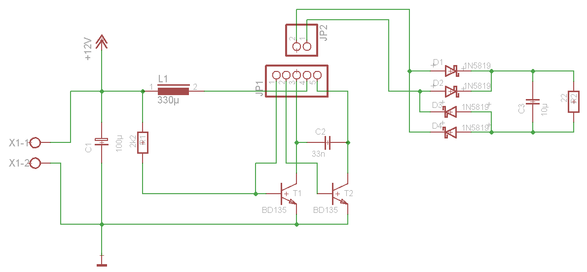

Marco B. schrieb:
> Bei der Primärspule habe ich die vollen 230V aus der Steckdose.
Heißt dass, du arbeitest mit 50Hz. There's your problem.
Gehe zu höheren Frequenzen und bei der beschriebenen engen Kopplung sind
Leistungen >>1W kein Problem mehr. Google-Tip: Royer-Konverter.

von Frank aus Köln (Gast)
Hallo Marco B.
gibt dem Royer mal ne Chance, ich hätte selber nicht so super Ergebnisse
erwartet. Da Du ja schon langwierige Testaufbauten hinter Dir hast,
kannst du nur zu "Forschungszwecken" mal ne Stunde in den kleinen
Versuchsaufbau aus dem von Falk vorgestellten
[http://www.mikrocontroller.net/articles/Royer-Converter] investieren.
Experiementiere dann auch mal mit Kapazitäten parallel zur
Sekundärspule. Das Teil hat mich echt überzeugt.
Danke auch nochmal an Falk für den Artikel.

von Falk B. (falk)
@  Harald Wilhelms (wilhelms)
>> Ahh.. rate mal, was da drin ist - ganz sicher liegt keine Netzspannung
>> mit 50 Hz an ner Drahtspule..
>Bei meiner Zahnbürste schon.
Nö. Dort ist immer ein kleienr Wechselrichter drin, der ein paar Dutzend
kHz erzeugt, wenn gleich diese mit 100 Hz moduliert sind, weil man
einfach per Brückengleichrichter die Stromversorgung macht ohne
Pufferkondensator.

Habe jetzt die Zeit gefunden, eine Testschaltung aufzubauen.
Die Basis für meine Schaltung ist der Royer Converter, wie er im Forum
unter folgenden Link ist: Royer Converter
Die Testplatine habe ich als Board und Schaltplan angehängt.
Beim Testen hatte ich das erste Mal die Steueranschlüsse mit den
Primärspulenanschlüsse vertauscht. Auf den Fehler draufgekommen habe ich
es nun richtig angeschlossen. Ergebnis war ein Kurzschluss.
Nun bin ich davon ausgegangen, dass die Transistoren kaputt waren, da ja
über die Steueranschlüsse zuerst fehlerhaft 12V drüber gegangen sind und
das ist zu hoch für Basis-Emitter.
Jetzt habe ich die Transistoren ausgetauscht und das Problem besteht
weiterhin: Kurzschluss bei Strombegrenzung auf 100mA: 1,92V und 98mA.
Weiß vielleicht jemand, an was das liegen kann?
Dankeschön im Voraus,
Lg
von Falk B. (falk)
@  Marco B. (baumi13)
Liste im Artikel durcharbeiten und alles prüfen.
http://www.mikrocontroller.net/articles/Royer_Converter#Hinweise
Und mal über das Thema Bildformate nachdenken.
von Falk B. (falk)
Hmm, deine Spule ist wahrscheinlich viel zu klein, als vom
Sättigungsstrom. Wieviel verträgt die laut Datenblatt?
von amateur (Gast)

von Marco B. (baumi13)
Die Spule ist selbstgewickelt, daher kann ich dir nicht sagen, welchen
Sättigungsstrom sie hat.
Aber könnte das überhaupt der Grund sein, warum ich dann bei den
Messungen 1,9V und 98mA, also bei Strombegrenzung 100mA, rausbekomme?
PS: Wegen dem Bild, sorry :-)
von Michael R. (mexman) Benutzerseite
Falk meinte wohl eher die 330uH die sehr schwaechlich aussehen....
Gruss
Michael
Hallo Marco,
Koenntest Du das mal bitte erklaeren....:
1.92V sind fuer mich kein Kurzschluss.
Eine Stromaufnahme von 98mA bei 1.92V Betriebsspannung sind knapp 0.2W
..... was ist daran so schlimm? Dafuer machen die BD135 noch nicht mal
die Augen auf....und Du wolltest doch Leistung haben, oder?
Welchen Drahtdurchmesser hast Du verwickelt?
Anzahl der Windungen?
Ich behaupte: Alles ist in Ordnung!
Dreh mal die Strombegrenzung auf 1A und berichte was weiterhin passiert.
Gruss
Michael
Michael Roek schrieb:
> Hallo Marco,
> Gruss
> Michael
Hallo Michael,
ja entschuldigung, mit Kurzschluss habe ich mich falsch ausgedrückt.
Aber da in der Beschreibung vom Royer Converter unter dem Punkt
Hinweis steht, dass man den Strom auf 100mA begrenzen soll, deshalb habe
ich gedacht, dass ich dies nicht gerade überschreiten soll.
0,2mm Drahtdurchmesser und 2x10 Windungen für die Primärspule und eine
Windung für die Steuerspule.
Die Sekundärspule hat 13 Windungen und auch 0,2mm Drahtdurchmesser.
Also meinst du, könnte ich da ruhig auf 1A rauf gehen?
Lg
Hast Du ja nicht gemacht.....sind nur 98mA ;-)
Die Strombegrenzung zum Einschalten dient vor Allem dazu, erst mal zu
pruefen ob alles funktioniert (schwingt).
Und siehe da..... du hast das ja auch gebraucht:
Jetzt gehts darum mal Zunder zu geben.
Drhe die Strombegrenzung ruhig mal hoch und schau was passiert / heiss
wird.
Nicht beantwortet hast Du die Frage nach der 330uA Drossel: Schau ruhig
mal nach deren Daten, denn ich denke auch, dass die bei 100mA langsam an
der Grenze ist...
Diese hier sehenn schon besser aus:
http://at.farnell.com/wurth-elektronik/744776233/spule-power-330uh-10-0-52a/dp/1890619
Gruss
Michael
von Falk B. (falk)
@Michael Roek (mexman) Benutzerseite
Eben WEIL die Strombegrenzung des Netzteils anspricht, bricht die
Spannung auf knapp 2V zusammen. Also ist was faul. Denn im Leerlauf
sollte die Schaltung deutlich weniger ziehen.
Siehe oben.
BLÖDSINN!
Es raucht was ab. Tolle Wurst!
von Falk B. (falk)
Ja, aber das gilt für die Beispielschaltung im Artikel. Man kann
natürlich auch eine Schaltung aufbauen, die mehr als 100mA Ruhestrom
zieht, dann muss man halt mit der Strombegrenzung höher gehen. Ist aber
bei dir vorerst nicht der Fall.
Mit welcher Geometrie? Was auf dem Bild zu sehen ist? Hast du mal die
Induktivität gemessen?
NEIN! BEstenfalls langsam auf 200--300mA hochdrehen, aber ich denke das
hilft nix, deine Schaltung hat noch einen Fehler im Aufbau. Hast du
WIRKLICH alles noch einmal geprüft. U.a. die Anschlussbelegung deiner
Transistoren. Die Reihenfolge der Pins ist Emitter, Kollektor, Basis,
von links nach rechts von vorn gesehen. Vielleicht C1 verpolt? Spule
wirklich bifilar gewickelt und richtig angeschlossen?
Rechteckspule, wie sie am Bild zu sehen ist.
Nein, die Induktivität habe ich noch nicht gemessen.
Ja wenn ich auf 200mA gehe, geht die Spannung auf ca 4V rauf.
Ja, Transistor habe ich extra noch mal überprüft.
Auch die Polung von C1 passt. Ist doch egal, dass es ein Elko ist, oder?
Ja bin nach der Anleitung gegangen, also sollte es bifilar gewickelt
sein.
Wie könnte ich das sonst überprüfen, ob das stimmt?
Und zur Drossel: hier habe ich zur Zeit 470µH, da ich 330µH keine habe
(das bisschen größer sollte kein Problem darstellen, oder?), und der
Sättigungsstrom ist 250mA.
von Falk B. (falk)
Also gleicher Widerstand, Kurzschluss bleibt.
>sein.
Hoffen wir es.
Dann läuft die Schaltung. OK, wickel einfach mal die Spulen wie im
Artikel, dann passt auch die Induktivität und probiere, ob deine
Schaltung damit läuft.
Bissel mager, aber für Leerlauf und kleine Lasten reicht es.

Die Sekundärspule mit den 13 Wicklungen hat 32µH.
Die Primärspule hat von + bis zur Mittelanzapfung 20µH und von der
Mittelanzapfung bis zu - auch 20µH. Von + zu - hat sie nur knappe 1µH.
Das sollte doch so sein, beim bifilaren Wickeln oder, dass die
Induktivitäten jeweils nur von einem Ende bis zur Mittelanzapfung die
Induktivität aufweisen, und von + bis - eigentlich keine, oder?
von Falk B. (falk)
Gut.
Schlecht! Und damit der Fehler!
Nö. Die Spule wird zwar bifilar gewickelt, um eben die beiden
Spulenhäften möglichst symetrisch und gut gekoppelt hinzukriegen, aber
sie wird NICHT "bifilar" betrieben! Siehe Artikel!
"Manchmal ist auch die Primärwicklung falsch angeschlossen. Beim
bifilaren Wickeln muss man das geschlossene Ende aufschneiden und das
linke Ende der nun entstandenen Teilwicklung mit dem rechten Ende der
zweiten Teilwicklung zur Mittelanzapfung verbinden."
Du musst über beiden Enden die ~ vierfache Induktivität der Spulenhäften
messen.
MFG
Falk
Alles klar, jetzt funktioniert die Schaltung. Freude!! :-))
Dankeschön vielmals.
Jetzt messe ich mit einer Last von 22Ohm und Gleichrichterschaltung 3,9V
an der Last. Strom habe ich noch nicht gemessen.
Eingangsstrom von der Schaltung beträgt im Leerlauf 140mA und mit Last
200mA.
Wie kann ich die Schaltung jetzt noch optimieren, damit ich genug
Leistung an der Last erhalte (so viel, dass das Handy gut geladen wird)?
von Falk B. (falk)
Marco B. (baumi13)
Schön zu hören.
Der Herr Ohm kann das berechnen, ich würde sagen 180mA.
>200mA.
Naja, recht viel Leerlaufstrom, wahrscheinlich weil deine Wicklungen
sehr dünne Drähte haben.
Was ist denn dein Ziel? Wieviel Strom liefert ein normales Ladegerät?
500mA?
http://www.mikrocontroller.net/articles/Royer_Converter#Leistungsoptimierung
Aber vorher brauchst du eine andere Spule L1, die ist mit 250mA schon
arg knapp.
MFG
Falk
:-P ja der Herr Ohm war schon ein intelligenter Mann...
>500mA?
Ja optimal wären 5V mit 1A, das ist heutzutage so der Standard, was die
Smartphoneriesen so brauchen.
>arg knapp.
Ich habe schon eine Hochstromdrossel mit 1,6A Sättigunsstrom bestellt.
Kommt dann nächste Woche.
