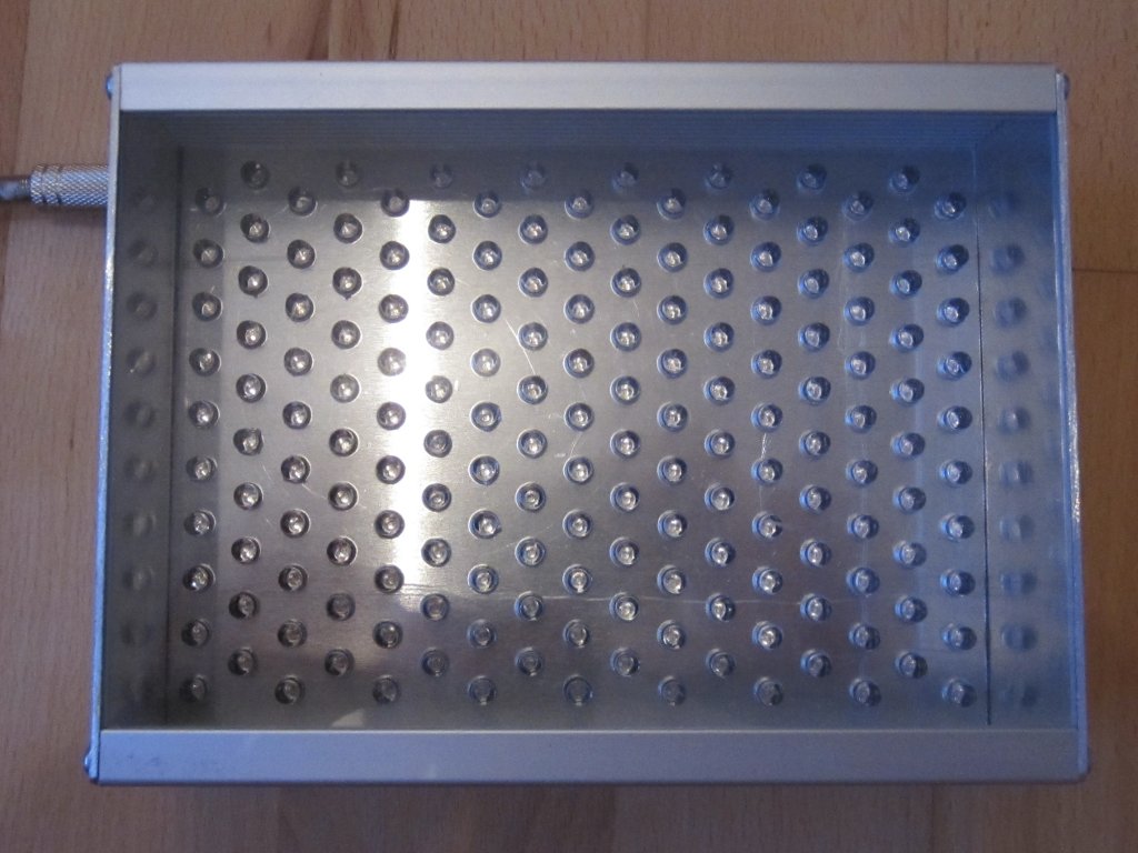

von Axel R. (Gast)
ich habe 500 LED für unter 40 Euro bestellt und 240 verbaut. Jede
einzelne mit Sandpapier und Spucke ( iih, ich weiß ) angeraut, blind
gemacht ( Loch von oben in 6er Kantholz gebort, Sandpapierschnipsel vorn
rein und dann auf die LED gedrückt und gedreht ( mauss man eben
probieren, die letzten hatte ich dann mit dem Holz im Akkuschrauber
bearbeitet ) ). Gibt ein sehr schönes, homogenes Lichtfeld. Die Ketten
sind an 80-85 Volt zu je 16mA. Zehn Ketten parallel, je eigene
Konstantstromquelle. Als Wandler dient ein serienresonanzwandler. aus
555, 2184, zwei IRF540. Steuerung ein Atmega8 mit LED Matrixdisplay zur
Zeitanzeige und Drehencoder als Eingabemedium. Gehäuse aus
A4"Bastelholz"Stücken (pappel) ausm Baumarkt, Glasscheibe vom
Bilderrahmen (Mediamarkt)
Foto habe ich, kann aber keins bringen, wegen den Bildformaten.
Könnte soger hier im Forum schon rumgeistern.
Sieh also zu, dass Du die LED schön dicht beieinander setzt.
Ist zwar eigentlich Quatsch, das mit LEDs zu machen, (sehr viele
vertreten ja hier im Forum diese Meinung) aber ich fins einfach klasse.

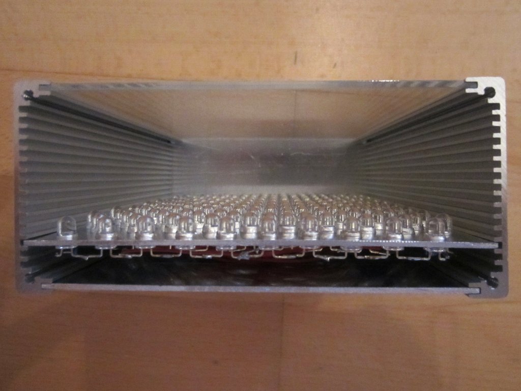

von FlorenzW (Gast)
Servus!
Ich habe so ein Gerät gebaut vor ein paar Monaten.
Funktioniert einwandfrei. Grund: wollte nicht mit 230V rumfrickeln.
Belichtungsfläche: etwas größer als 160mmx100mm.

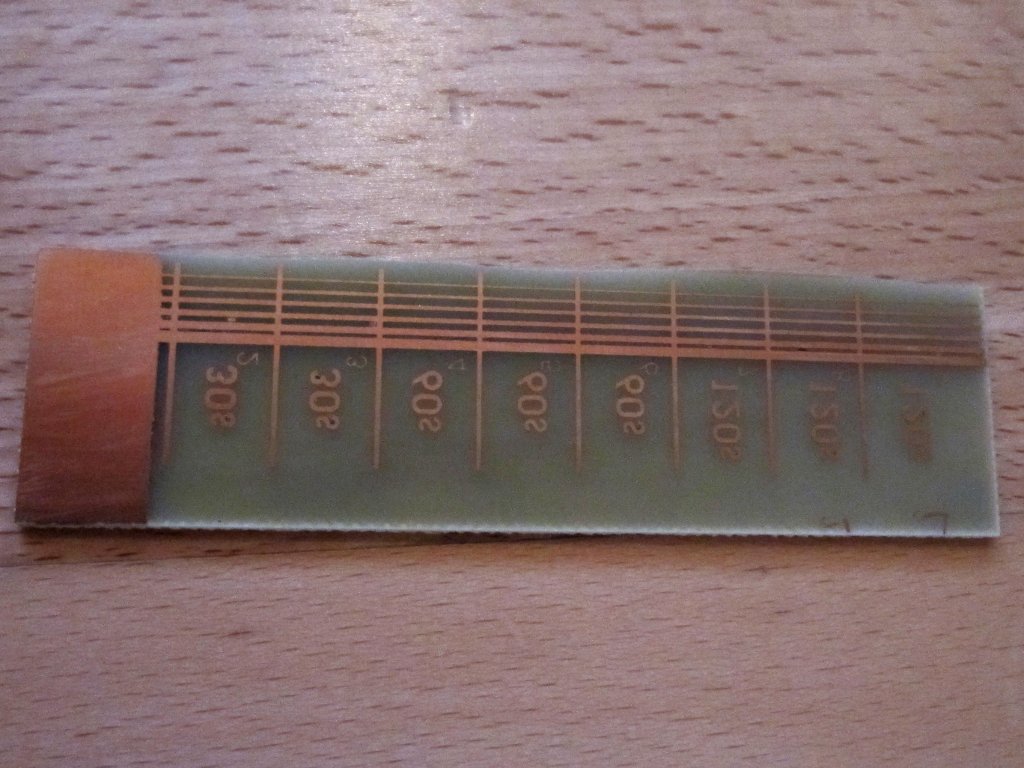

Lichtquelle: 170 UV-LEDs von eBay, angeblich 30° Öffnungswinkel,
gemessen maximal 20°...
Je 5 hintereinander, mit passendem Wiederstand für 20mA bei 24V.
Scheibe: 2mm Plexiglas, nichts besonderes.
Belichtungszeit für Bungard-Material: 2-3 Minuten (siehe
Belichtungsmessterifen)
Die Layouts werden mit einen Canon i560 auf Tintenstrahlerfolie
gedruckt.
Unter Ubuntu bekomme ich einen super lichtdichten Ausdruck hin, mit dem
Windows-Treiber ist der Ausdruck deutlich durchsichtiger.
Legt man ein Papier auf die Belichtungsfläche, sieht man trotz 170LEDs
und 40mm Abstand immer noch das Muster der LEDs (war halt auch für LEDs
mit 30° Öffnungswinkel konstruiert...). Die Befürchtung, das diese
erkennbare inhomogene Ausleuchtung auf die Qualität der Platinen
durchschlägt, hat sich nicht bewahrheitet, da man einen riesigen
Belichtungszeitraum zur Verfügung hat (siehe Belichtungsmesstreifen).
Würde ich sofort wieder so bauen.
Grüße, FlorenzW
von Michael D. (etzen_michi)
Schaut sehr gut aus.
Was mich interessieren würde ist wie stark die Unterschiede in der
Beleuchtung sind .. bei meinem habe ich das so hinbekommen das sogut wie
keine Unterschiede erkennbar sind.
Desweiteren würde mich auch interessieren ob es an den Rändern eine
höhere Belichtung aufgrund von Reflektionen gibt.
von FlorenzW (Gast)
Man sieht's halt, grobe Schätzung: < +/-20%, verursacht ausschließlich
durch die zu enge Bündelung des Lichts (oder den zu großen Abstand der
LEDs). Zwischen den einzelnen LEDs konnte ich keinen Unterschied
erkennen.  Ich habe leider keine Möglichkeit, das vernünftig zu
quantifizieren.
Da war ich erst mal ziemlich frustriert, als ich das gesehen habe.
Aber nach den ersten Tests war klar, dass diese Inhomogenitäten in der
Belichtung keinerlei Auswirkungen haben, da es egal ist, ob man jetzt
1,5 Minuten oder 8 Minuten belichtet.
Ein Problem hat man so sicher nicht: Unterstrahlung im flachen Winkel.
Inhomogenitäten durch Reflexionen konnte ich keine erkennen.
