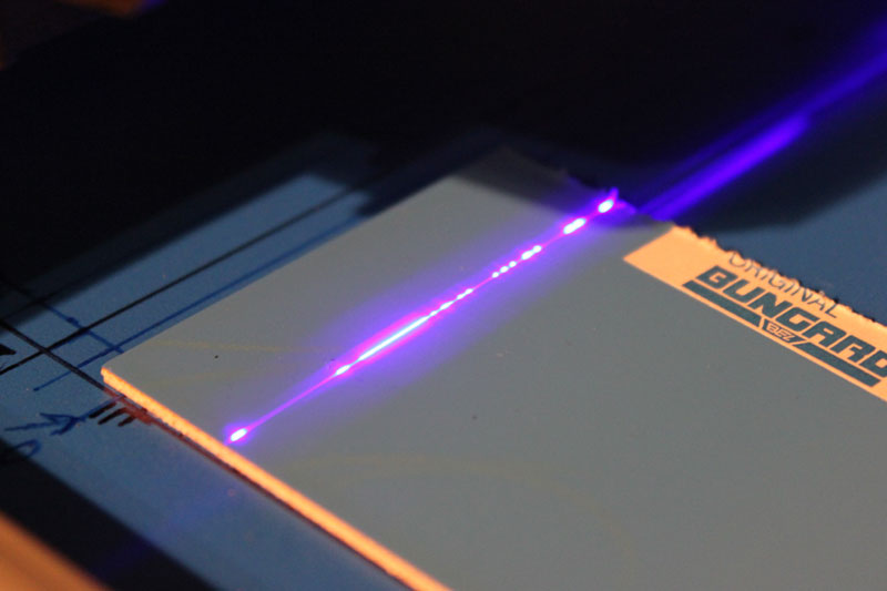

vielleicht hat es schon jemand gesehen, aber ich habe hier einen sehr
interessanten Ansatz gefunden, um die Belichtung von Platinen dramatisch
zu vereinfachen:
http://www.youtube.com/watch?v=fi4P-Bwc6g8&feature=player_embedded
Hier ist das Wiki dazu:
http://www.das-labor.org/wiki/LaserExposer
Ziemlich cool was der Kollege da treibt.

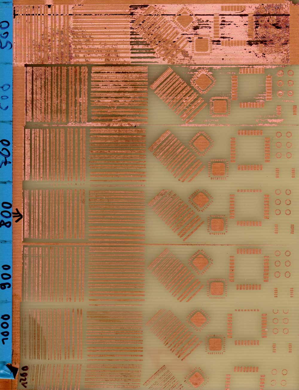

von Jens K. (jens_k)
Ich benutze dieses Teil im Labor regelmäßig und viele andere auch. Man
bekommt damit Problemlos 0,2mm Leiterbahnen hin, auch am Rand. Die
Qualität ist einfach nur Perfekt, anders kann man das nicht ausdrücken.
Man druckt in Eagle als PDF importiert das in der Steuersoftware und
drückt auf Start. 10 Minuten später hat man die Platine wieder in der
Hand.

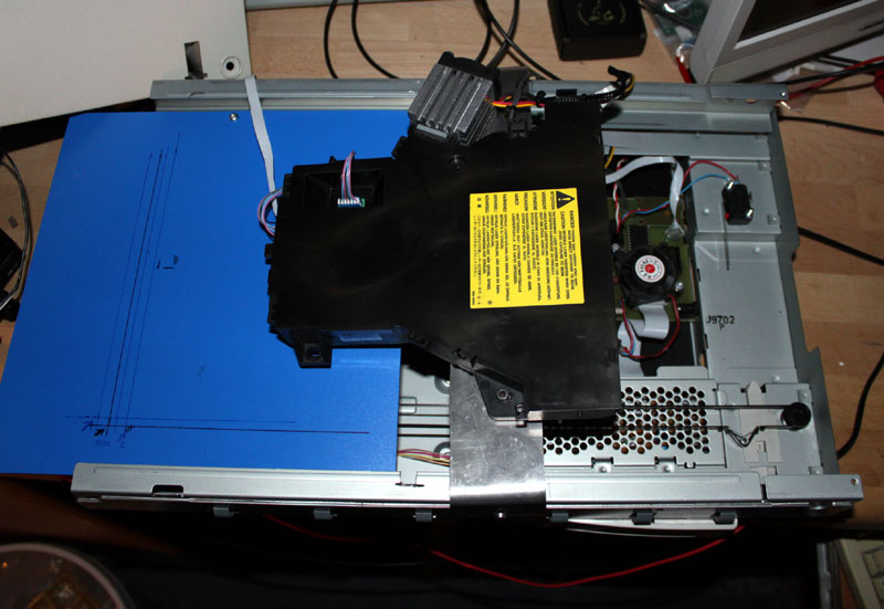

Habe jetzt einen Laserdrucker zerlegt und das Modul mit dem
Polygonspiegel zum laufen bekommen.
Der Trick war, man braucht mindestens 15 Volt Vcc, mit 12 Volt ging nix.
Grummel. Dann einfach den Pin suchen, der am Modul auf +5 V liegt und
low ziehen. Das ist S/S, der Enable-Eingang. Und dann einfach mal an die
beiden verbleibenden jeweils 1 kHz Rechteck 5 V anlegen. Bei einem davon
fängt der Motor dann an zu drehen. Der verbleibende Pin ist Tacho, meist
Open-Kollektor. Hier gäbe es auch Links dazu:
http://sourcegate.wordpress.com/2011/11/21/laser-printer-mirror-hacking/
http://www.grigaitis.eu/?p=889
Laserdioden sind in der Post.
Wie macht man das eigentlich mit dem Sync? Ich denke nicht, dass ich die
1 Watt die ganze Zeit in das schwarze Gehäuse strahlen kann, um zu
warten, bis der Laser die Sync-Photodiode trifft... Jemand eine Idee?

von wosnet (Gast)
Guten Abend,
anbei ein paar Bilder meines Aufbaus sowie das Ergebnis der ersten
Belichtungsreihe mit Bungard-Material. Bei 800ms/Zeile scheint das
Ergebnis optimal. In der Horizontalen sind problemlos 150um
Breiten/Abstände möglich. In der vertikalen leider nur ca. 250um.
Bezüglich Scanner-Auflösung:

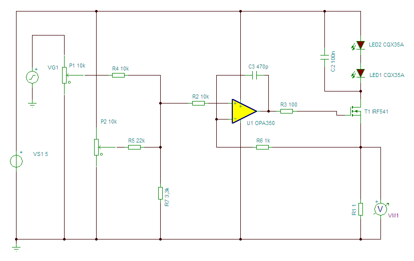

von Jens (Gast)
Also nachdem ich noch auf meine Laserschutzbrille warte stelle ich meine
Treiberschaltung schon mal ein. Ich habe sie bisher nur simuliert.
Sollte aber gehen.
Für weitere Anregungen bin ich dankbar!
> Sollte aber gehen.
Interessant, besonders da Du über den OPA modulierst und der nur eine
Durchtrittsfrequenz von 38 MHz hat. Wie schaut den der modulierte
Laserstrom so aus?
wosnet
von Jens (Gast)
Hallo wosnet,
das stimmt. Aber ich nehme in meiner Laserschaltung einen anderen OP.
Die Angabe hatte ich wohl vergessen. Ich verwende den OPA354. Der hat
eine Grenzfrequenz von 250MHz.
Wie der Strom aussieht, kann ich dir leider noch nicht sagen. Ich habe
meine Laserschutzbrille immer noch nicht. Die müsste jetzt kommende
Woche kommen. Hoffe ich zumindest. Wenn ich es aufgebaut habe, werde ich
Bilder einstellen.
Gruß, Jens
