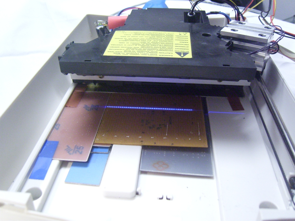

Voriges Jahr im August war schon ein Beitrag über UV-Laserdrucker von
Peter aus dem Labor.
Den hab ich damals leider verpasst.Es waren auch zwei Gäste, "wosnet"
und "jens",die eine abgewandelte Lösung gefunden haben.

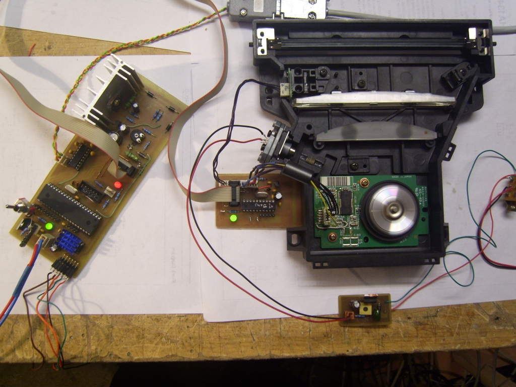

Ich könnte etwas Hilfe gebrauchen beim Motorkontroller.
Hab zwar im groben verstanden was dort passiert aber das Programm
eventuell umzuschreiben fehlen mir doch die Kenntnisse.
Vielleicht könnten sich die beiden mal melden.
Mein Spiegelmotor läuft wohl schnell genug aber die Sensorspule ist
grober (nur 6 Leiterzüge) gegen über dem originanl von Peter mit vielen
kleinen.
Dadurch rastet der Servo nicht ein und das Scannen geht dann nicht.
Hab auch einen HP Laserjet 4 um eventuell das von wosnet zu bauen.

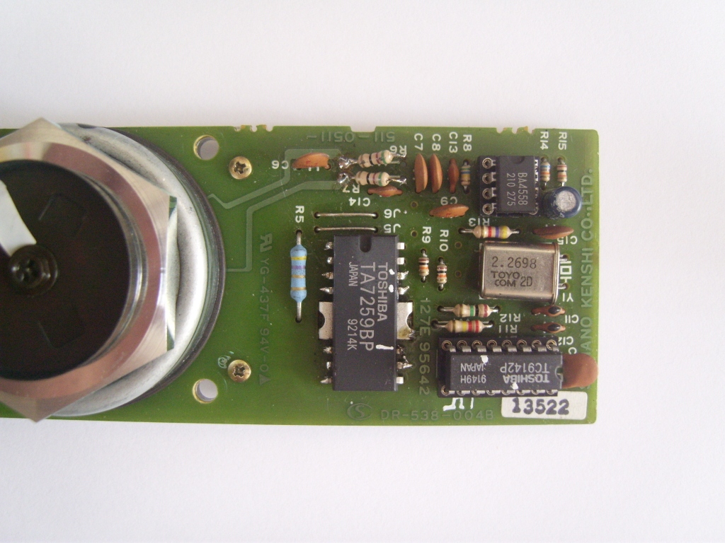

von Klaus B. (klausfb)
Hallo Jens,
Schön das Du dich gemeldet hast.Es wäre schön würdest Du mir die
HEX-Datei und eine kleine Anschlußskitze zur Verfügung stellen.Denn
leider kann ich das nicht programmieren.
Des weiteren wäre es auch interressant zu wissen wie man in der orginal
Datei die Sollfrequenz ändern kann. Wie gesagt mein Spiegelmotor hat
auch den TA7259P drauf aber mit viel weniger Sensorwindungen (5-6) und
da durch vermute ich mal ist die Frequenz niedriger oder liege ich da
falsch?
Das Original hat viele kleine sieh man im WIKI vom Labor.
Bei mir ist auch noch ein OV für die Sensorspule drauf, da kommen schöne
Rechteckimpule raus Spitze 7,5V, das ist wohl zu viel für den Komparator
am 2313.
danke
mfG.
Klaus
Hallo Jens,
Also der Aufbau und Schaltplan ist genau so wie vom Labor. Der Motor
läuft ja auch. Da mein Aufbau vom Motor etwas anders ist, hab ich die
Sensorpule angezapt und an Pin 12 und 13 vom ATtiny2313 angeschlossen.
Die Sensorspule hat aber nur 6 große und nicht viele kleine
Windungen,deshalb war meine Vermutung, das die Frequenz zuniedrig
ist.Mein Frequzzähler spinnt leider etwas und ich weiß nicht genau wo
ich bin.
Deine Lösung wäre dann der nächste Versuch, wenn es halt nicht klappt.
Übrigen steht dort nicht 55,5555 rotation/sek?
danke
Gruß Klaus

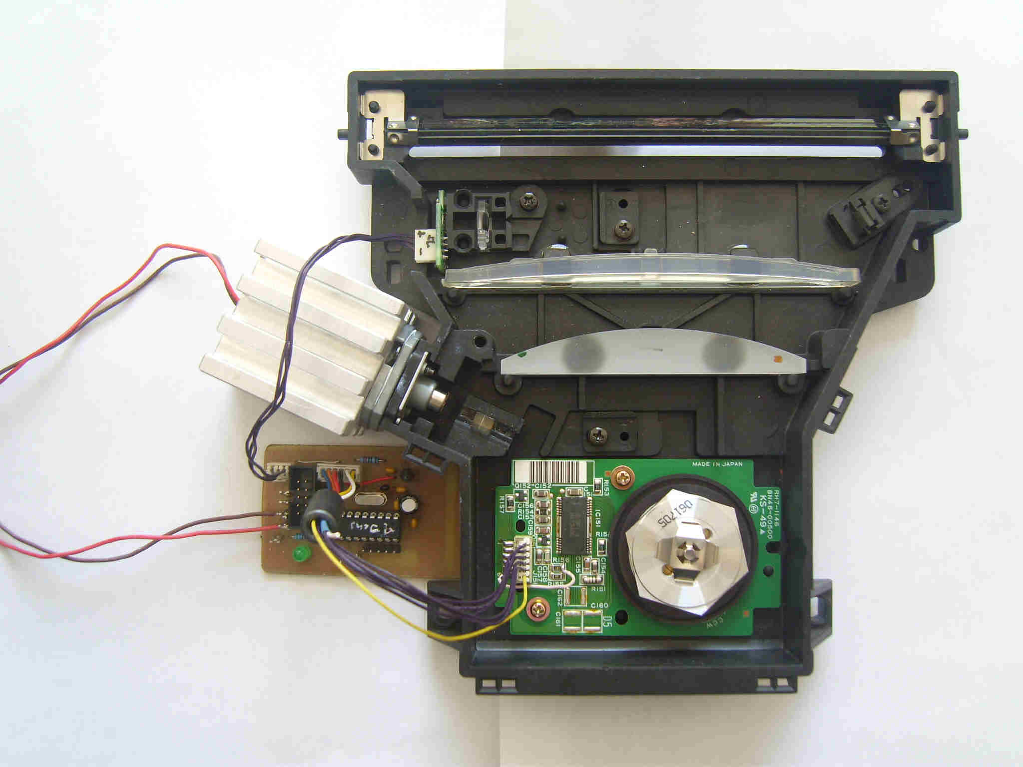

von Jens (Gast)
So, nun wie versprochen die Sachen.
Gleich zu Anfang: Über Feedback würde ich mich freuen!
Zum Ablauf:
Das Programm beinhaltet eine Hauptschleife, das den Regler aufruft. Es
wird geprüft, ob die Drehzahl mit der Vorgabe übereinstimmt. Wenn nicht
wird geregelt. Das Signal gelangt über PWM nach außen. Bei mir habe ich
das mit dem Enable des Polygonmotors verbunden.
Das Signal der Photodiode wird über Interrupt verarbeitet (zur
Drehzahlerfassung).
Die LED zeigt an, ob der Motor bei der richtigen Frequenz eingerastet
ist.
Betrieben wird der Controller über Quarz mit 16MHz. Das kannst du aber
einfach einstellen unter:
volatile unsigned long int w = 48000;    //Sollwert
Der Wert berechnet sich aus F_CPU * 3ms  (16MHz*3ms = 48000)
Die 3ms sind aus der Drehzahl und der Anzahl der Spiegel abgeleitet.
(55,5555U/sec * 6 Spielgel = 333,3333Hz
 => t = 1/f  => t = 1 / 333,3333Hz = 3ms)
Anschlüsse: LED auf PIND6
            Polygon_Enable auf PINB2
            Photodiode auf PINB2
            (AtTiny2313)
Ich hoffe das hilft dir weiter.
Wenn du noch Fragen hast dann sag Bescheid. Ich schau hier ab und zu
rein.
Schick doch mal Fotos von deinem Aufbau, wenn du soweit bist.
Ich werde das auch machen. Nur meine CNC Fräse ist noch nicht wieder
einsatzbereit nach dem Umzug. Daher liegt das Projekt grade etwas. Aber
heute abend geht es da weiter.
Vielleicht können wir und regelmäßig austauchen und die Exposer zusammen
fertig stellen.
Gruß, Jens

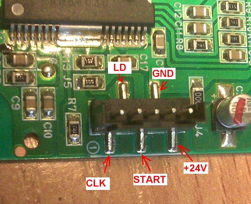

von Jens (Gast)
Fällt mir noch ein:
Du hast doch geschrieben dein Motor läuft an. Dann muss du den Enable
einfach dazu verwenden, wie es bei dir ist. Du kannst da auch noch einen
Transistor anschließen und dann bei deinem Motor direkt auf die
Versorgung gehen.
Aber noch ein letztes Mal:
Poste hier mal ein Foto von dem Motor mit vielleicht einer Beschreibung
wie du das angeschlossen hast, dass der Motor auch anläuft und sich
dreht!
(Foto und in Paint reingemalt wo du was angeschlossen hast)
Gruß, Jens

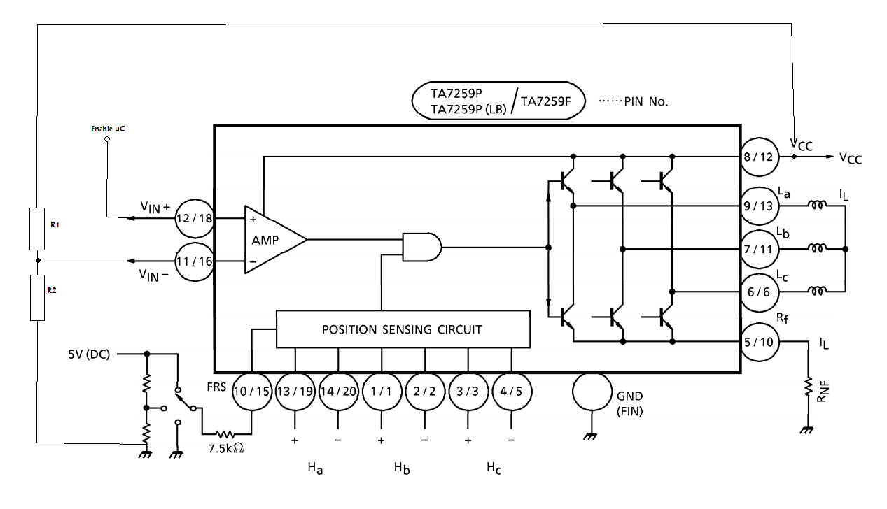

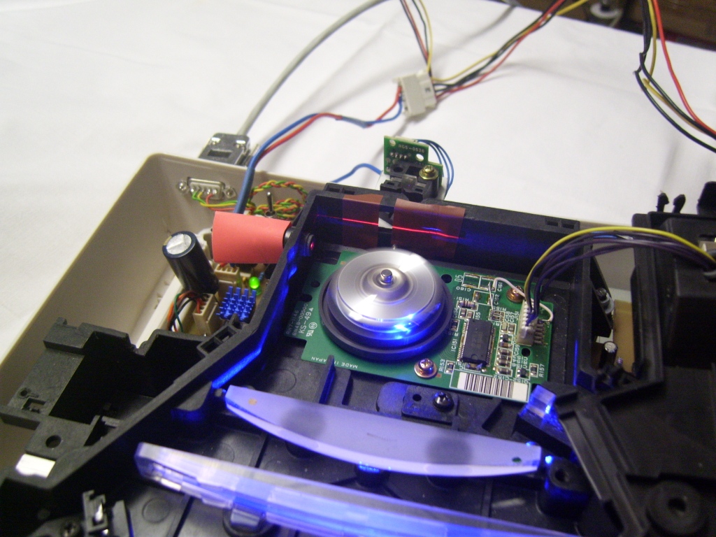

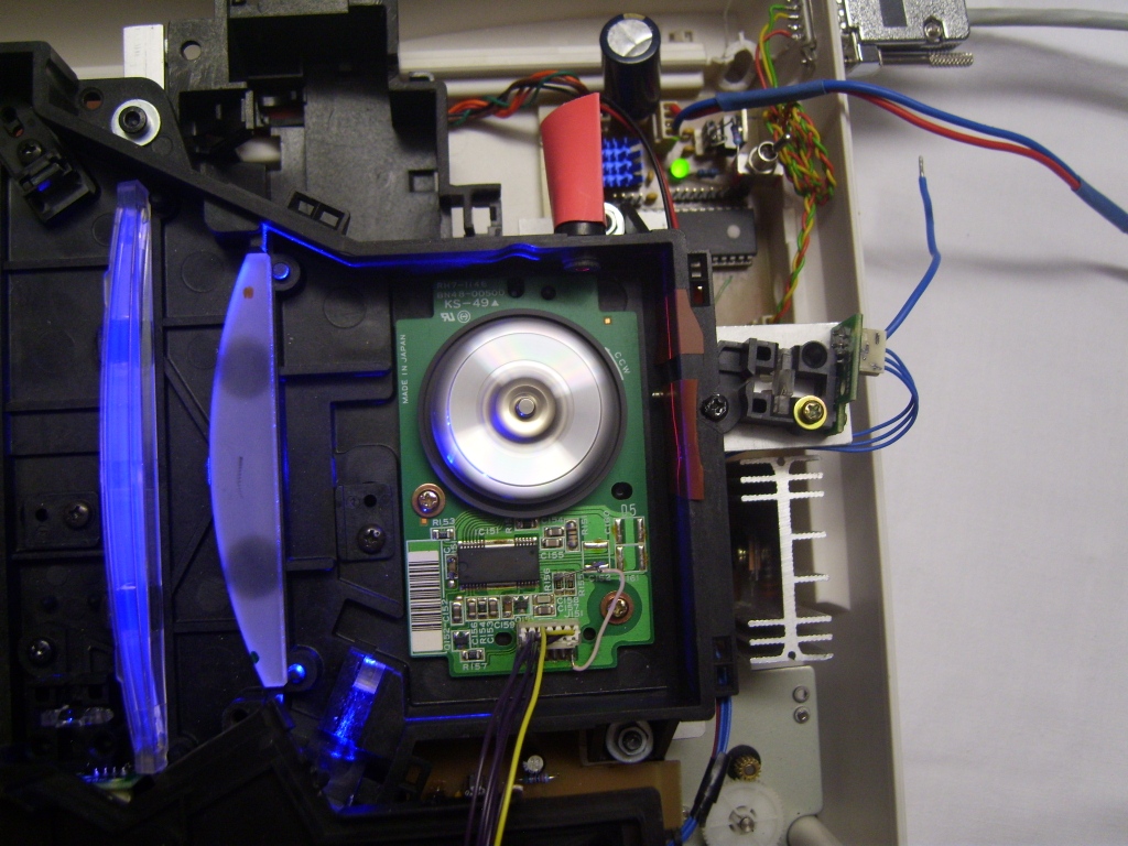

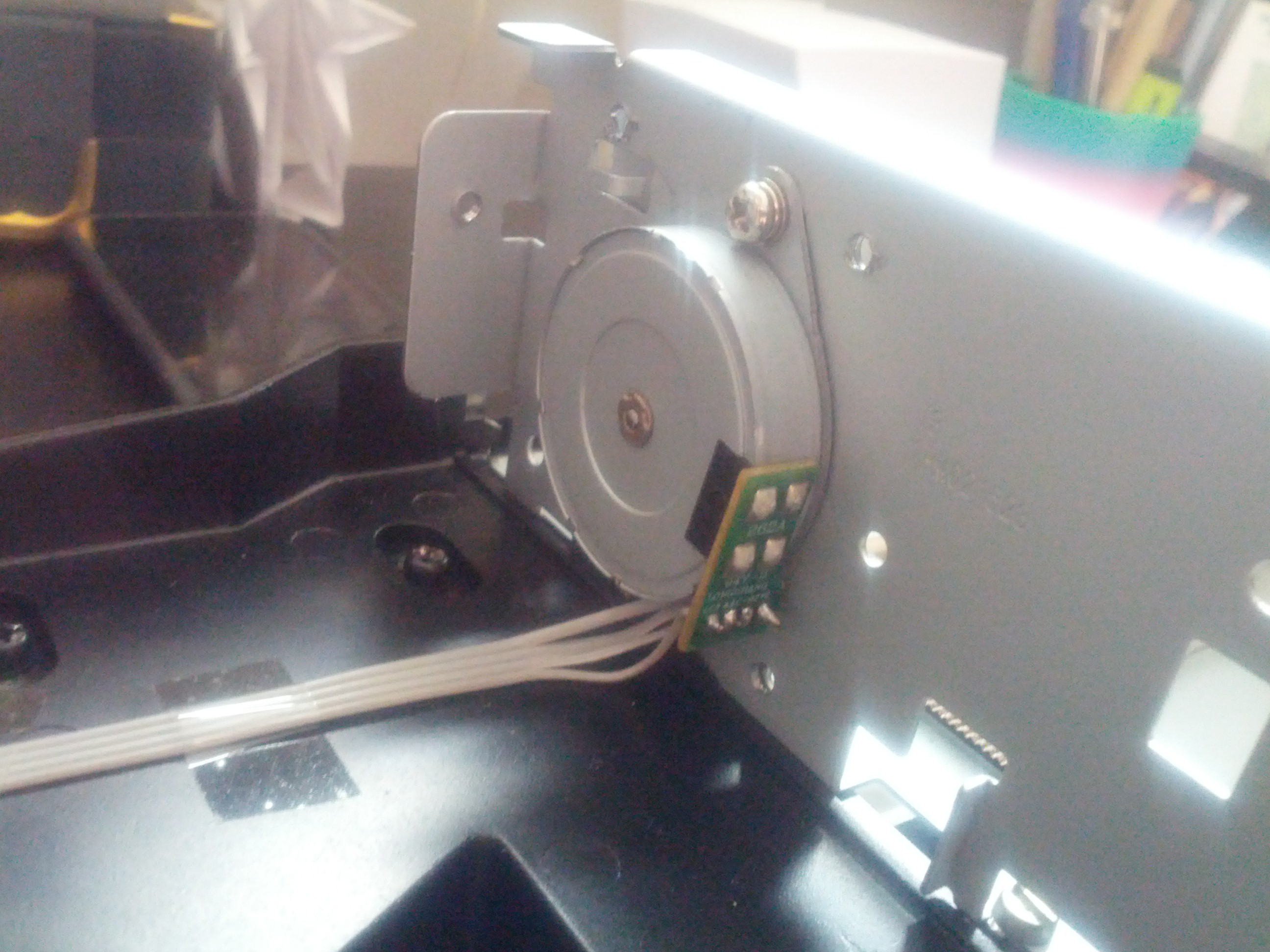

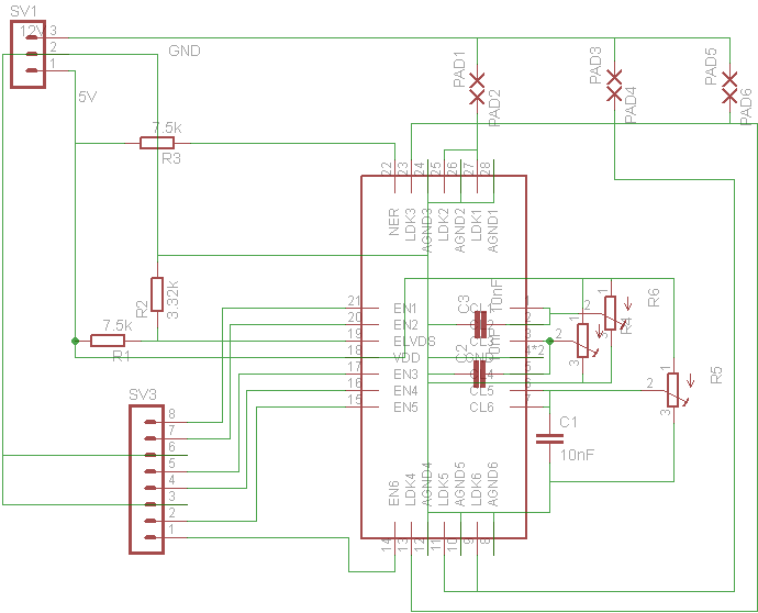

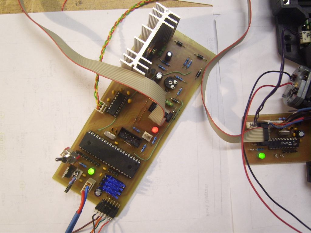

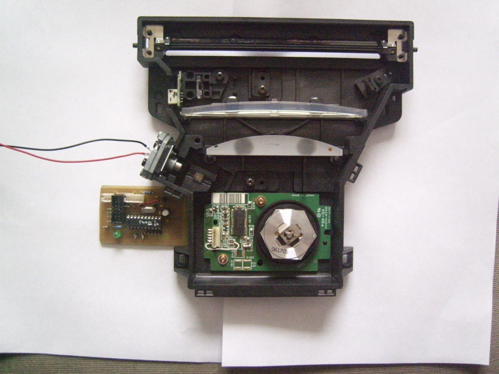

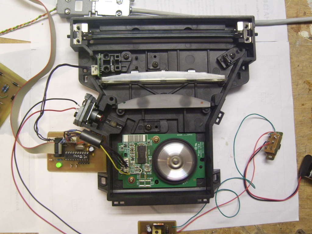

Hallo Jens,
Also ich hab zwei Spiegelmotoren, einmal der vom HP laserjet 4 der
braucht ein PWM-Signal.Also so wie es bei Dir sein soll, und der andere
mit dem TA7259P, dort legt man an Pin 11 und 12 unterschiedliche
Spannungen an, Pin 12 etwas höher und schon läuft er.Leider läßt der
sich nur über die Spannungsdifferenz steuern,so wie das Original von
Peter. Deshalb hab ich ja noch den HP laserjet 4.Bin halt nur über die
Doppelpinbelegung gestolpert.Hast Du auch die Hauptplatine von Peter?
Von dort kommt ja das Enabled-Signal für den Motorcontroller.Das Foto
ist der mit der Spannungssteuerung den kleinen Kontroller und den OV hab
ich runter genommen, sollte ja von meinem Kontroller gesteuert
werden.Oben sieht man den Rest der Sensorspule.
Aber jetzt hab ich ja die Spiegeleinheit vom HP laserjet 4, da ist nur
ein Anschluß der PWM braucht.Hab mal nen Tongenerator angeschlossen und
schon dreht der.
danke
Gruß Klaus

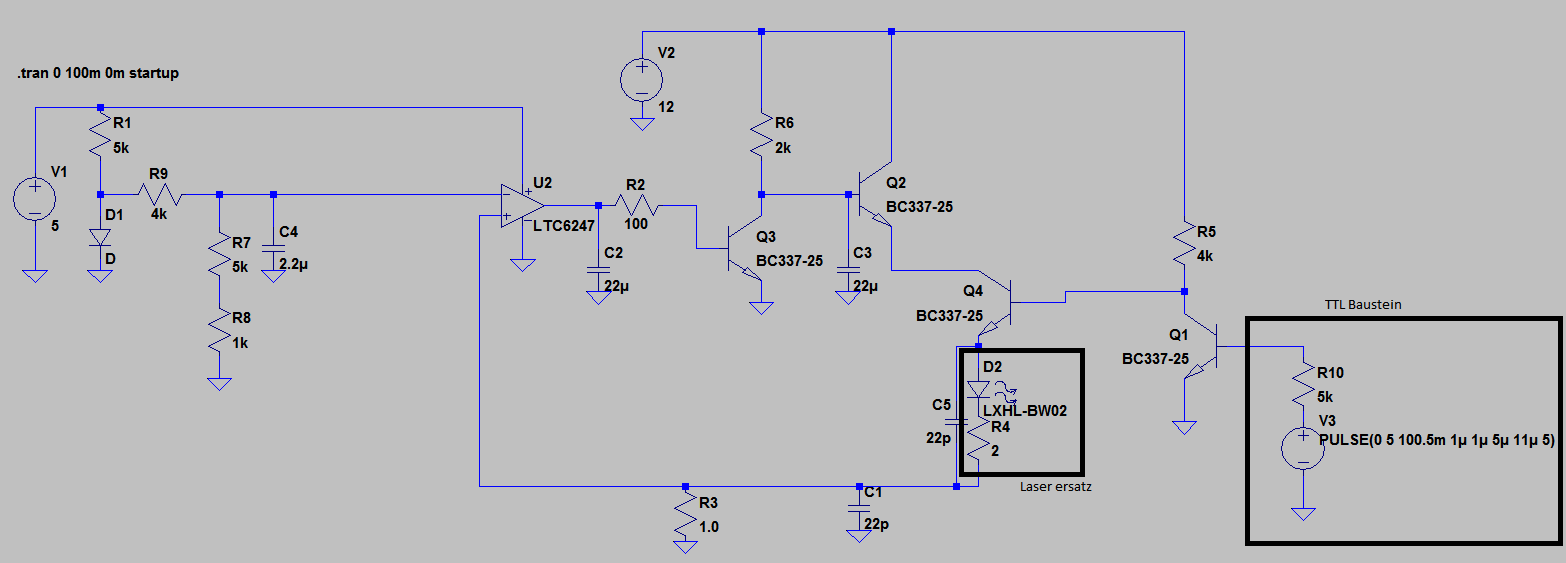

von Jens (Gast)
Mein Motor ist nochmal anders. Aber egal.
Du verwendest den analogen mit dem OPV.
Siehe Bild. Du dimensionierst R1 und R2 so, dass an den nicht
invertierenden Eingang etwa 3V liegen. Das ist von deiner
Betriebsspannung abhängig. Nimm irgendwas in der Größenordnung 10kOhm.
An den anderen eingang kommt dann der Controllerpin, an dem die PWM

Hab jetzt einen Flachbettscanner bekommen und schon mal trocken (ohne
Laser) damit das Scannen probiert bin so weit zufrieden.
Mit dem Spiegelmotor läuft es nicht so gut. Meine ursprüngliche
Spiegeleinheit hab ich erst mal zurück gestellt. Die Lasereinheit des HP
laserjet 4 ist nähmlich soweit komplett. Da ist auch die Fotodiode schon
drin. Da ist ein HA13480S drauf, findest Du im Netz.(man kann wohl keine
PDF´s anhängen)Der ist Frequenz gesteuert,allerdings bis 8MHz.
Ich weis nicht ob man das anpassen kann,sieh es Dir mal an.
Hallo Jens,
Wie ich schon sagte die Einheit ist vom HP, die Hauptplatine und
Netzteil sind noch zum probieren zusammen. Pin 1 abgeklemmt auf L gelegt
und schon läuft er aber ganz schön schnell.Eine provisorische Laserdiode
eingesetzt (die große hab ich noch nicht) und Fotodiode schaltet und
wird vom ATtiny2313 erkannt. Dann am Oszillatoreingang einen
Rechteckgenerator dran und bei ~909-910 kHz ist der Prozessor
eingerastet. Led leuchtet. Dann noch mal getestet Laser aus Motor dreht,
nichts, Laser an, eingerastet.Zwar nicht so stabil, aber ging erst
mal.Man kann am Oszi auch sehen,wie der Regler versucht die Drehzahl zu
halten.
So wie es aussieht kann ich auch das Startsignal vom Hauptprozessor
nutzen,geht ja auf L und das braucht der Motor zum Start.
Hoffe Du kannst das umsetzen, das wäre nähmlich super.
Gruß Klaus

HA13480S PIN1 braucht das ja. Hab mal die Schaltung angehängt.Hast Du

von Jens (Gast)
Ok.
Das sieht gut aus. Was ich machen (versuchen) würde:
Schließe den Oszillator wieder an. Dann würde der Motor schneller drehen
als er soll.
Das Ausgangssignal von meinem Controller (PWM) legst du auf den Eingang
zum Einschalten. Dann sollte der Motor los drehen.
Hallo Jens,
Auf ein neues,manchmal muss man auch ein bischen Glück haben.
Durch Deine Bedenken (900kHz)habe ich Dein PWM-Signal an PIN 11 des
HA13480S angelegt und Bingo Controller rastet sauber ein, ein stabiles
PWM-Signal ist auch zu sehen und mit PIN 1 kann ich den Motor auch ein
und ausschalten. Also erstmal brauchen wir erst mal nichts zu machen,
muß jetzt erst mal alles zusammenbauen. Mach dann auch ne neue
Motorplatine mit EAGLE. Was ich noch mal fragen wollte in dem früheren
Beitrag hast Du ja etwas über eine andere Laserdiodenansteuerung
geschrieben. Und einem Simmulator was ist das für einer?
nochmals schönes Wochenende
Gruß Klaus

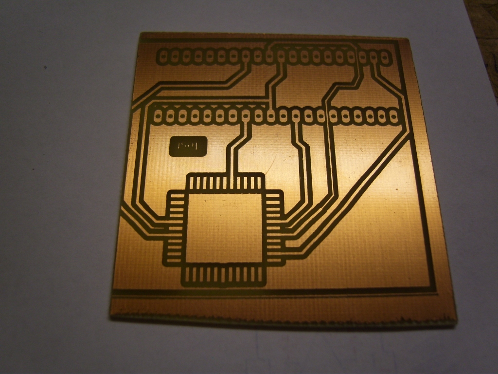

Meine Laserdiode kommt diese Woche, dann schaun wir mal.Die neue Platine
ist schon fertig. Wenn alles dran ist mach ich mal ein Foto.

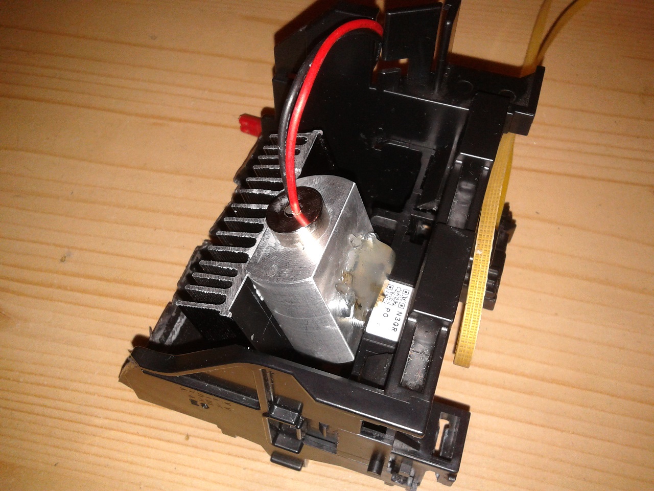

Übrigens hast Du einen Kühlkörper oder nur einen Aluklotz und wie groß
ist der?
Gruß Klaus

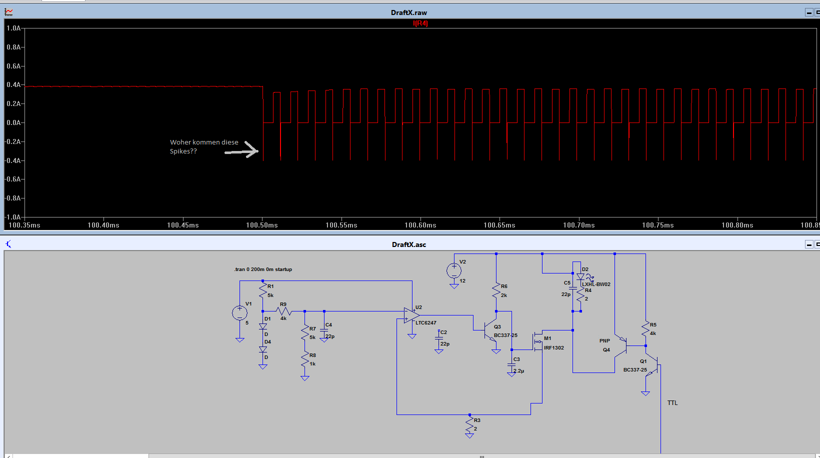

hab ich grad gesehen, dass da ein P-Kanaler drauf ist. Da mach ich doch
nochmal ne Simulation. Der ganze Zweig hängt ja an 12V. Das heisst, der
Fet ist offen, wenn ich das Gate auf 0V ziehe. Aber auch nur dann, wenn
die Source irgendwo auf 5-7V hängt. Im Schaltplan scheint das falsch
eingezeichnet zu sein. Da hängt die Source auf Masse. Das heist der
schaltet nur bei einer negativen Gate-Source Spannung.
Denkt die da mal eine N-Kanal Fet. IRF540 oder so. Was du grad da hast
und teste das nochmal. Dann sollte der schalten, wenn dein Port Pin auf
High geht.
Als kühlkörper kannst du einen alten CPU Kühler nehmen. Wenn der
Transistor richtig schaltet, wird der nicht heiß!
Aber sauber ist das alles noch nicht (das Schalten). Ich überleg mir
noch was!
Wann muss er denn Schalten? Wenn der Controller auf High geht oder auf
Low?
Gruß, Jens

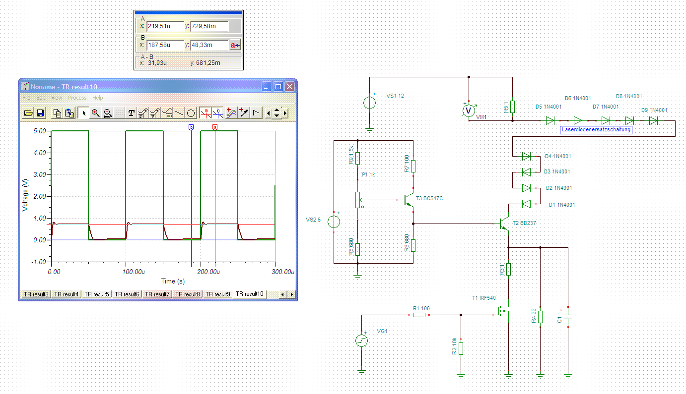

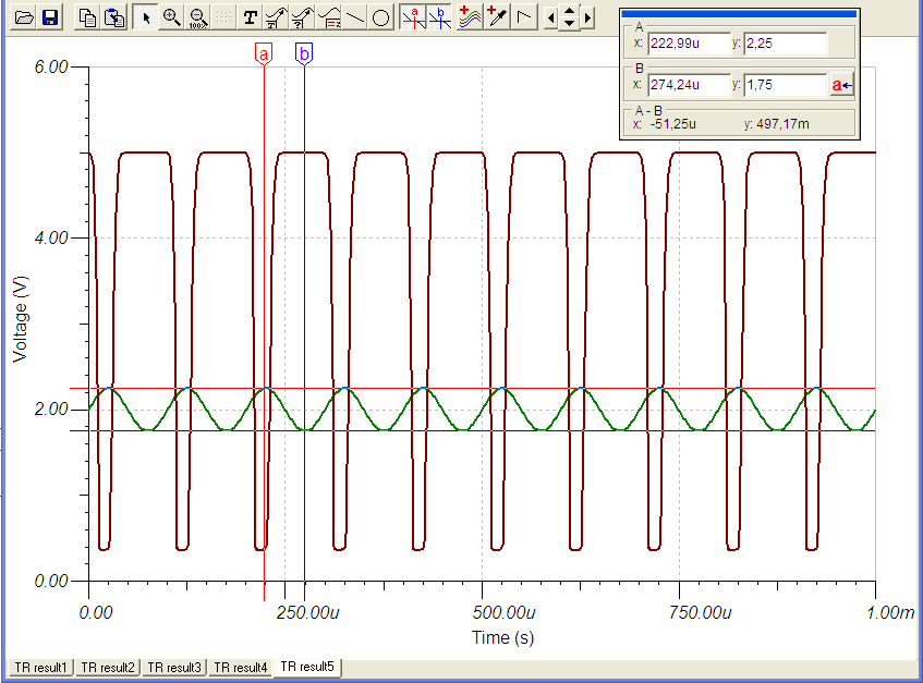

von Jens (Gast)
Ich hab eine Simulation gemacht. So würde ich das aufbauen.
Man kann in grün das Schaltsignal vom Controller sehen. Hier 10kHz und
in rot ist der Laserstrom. Der bewegt sich sauber zwischen 50mA und
732mA.
Und man kann das Einschwingen schön sehen.
Versuch das mal so umzusetzten!
Gruß, Jens

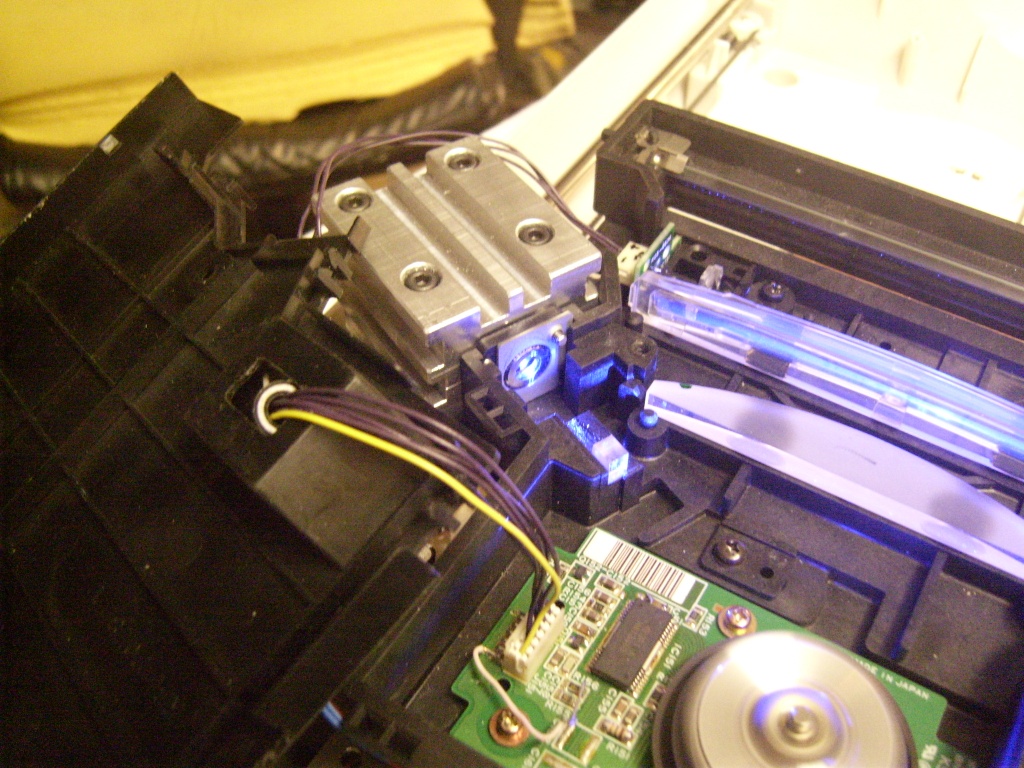

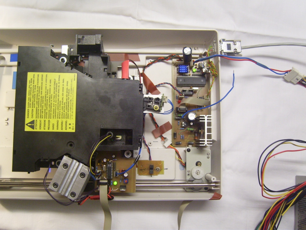

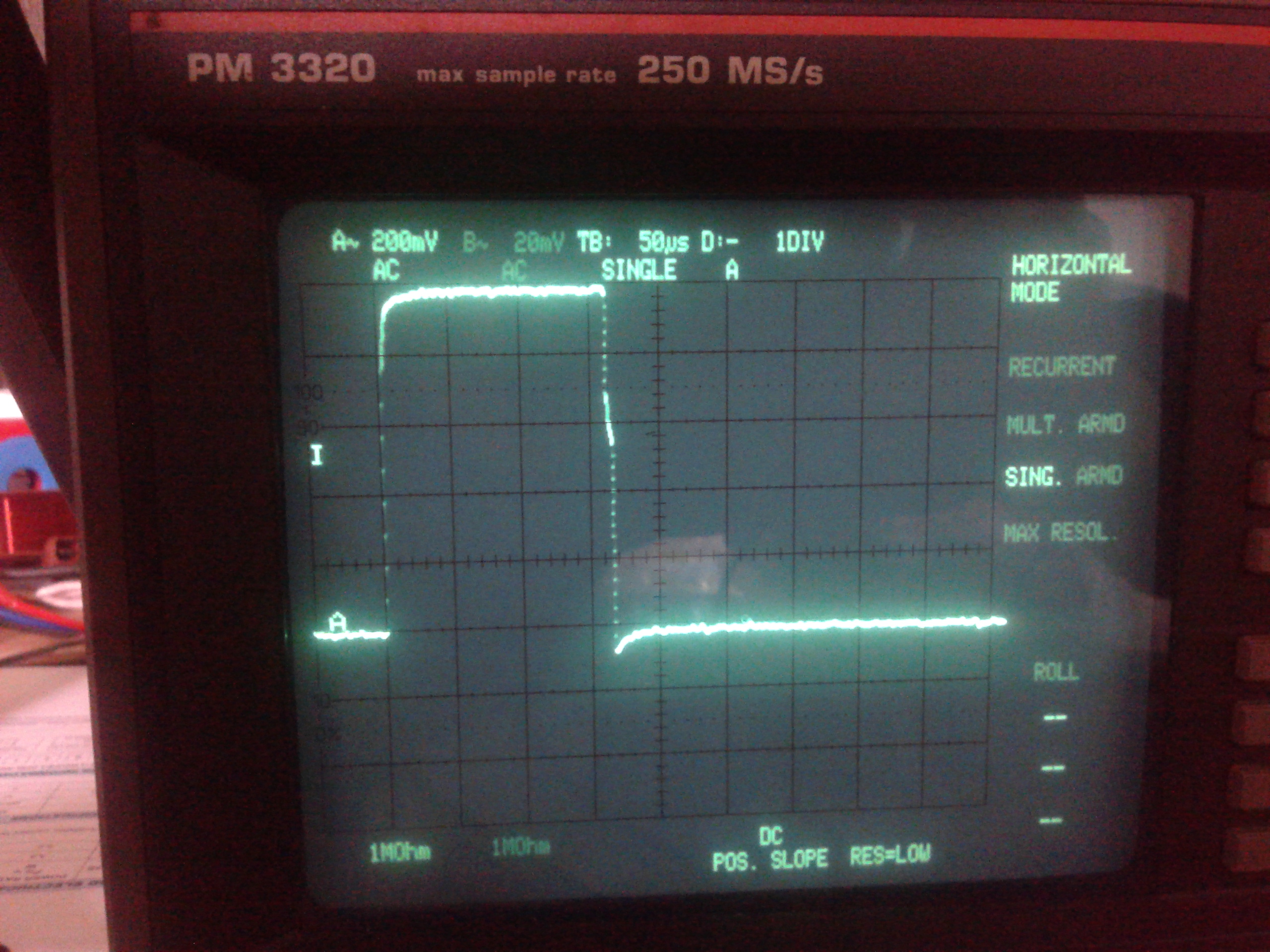

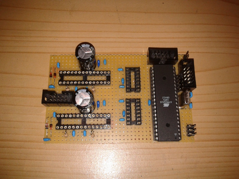

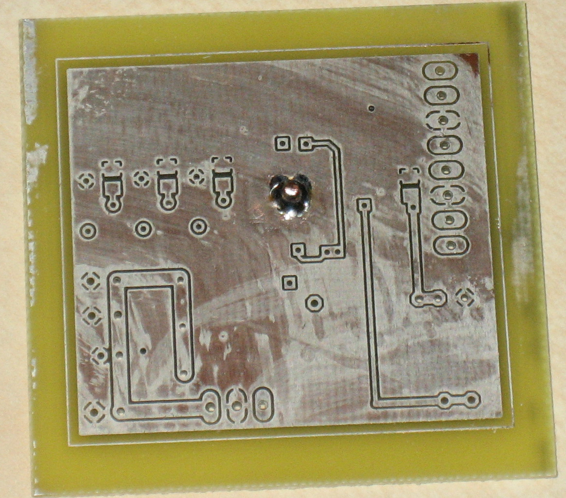

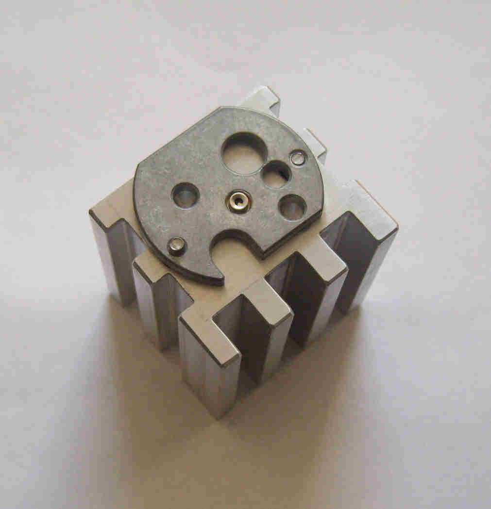

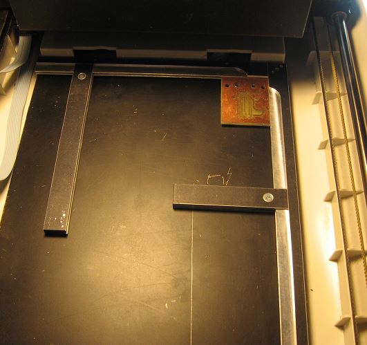

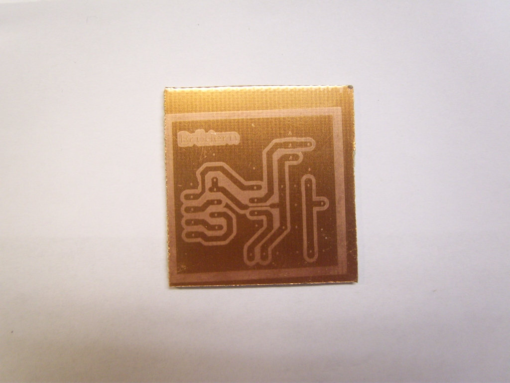

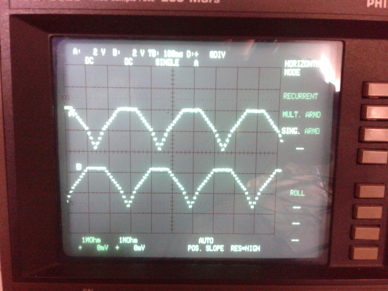

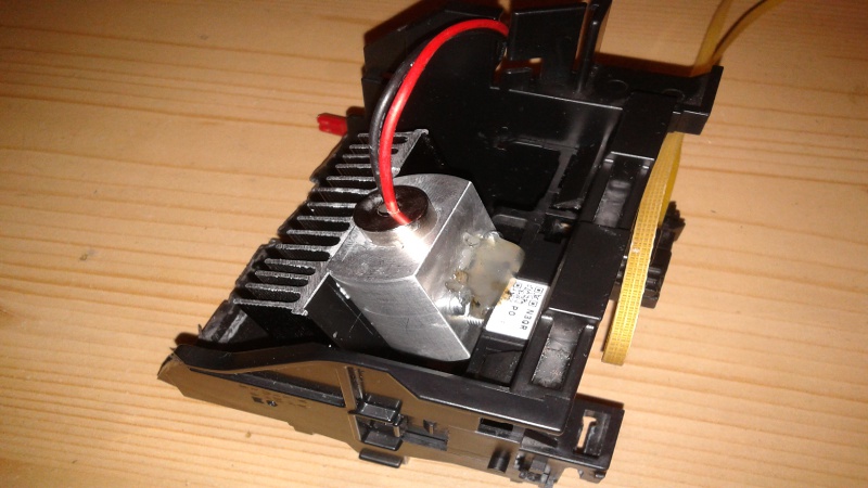

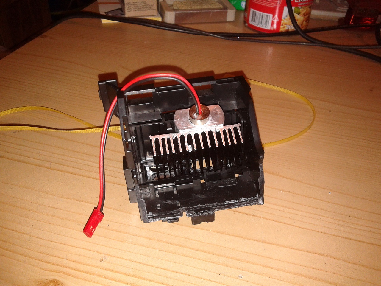

Hallo Jens,
Ja irgenwie macht das Sinn. Hatte mal einen IRF 740 eingesetzt ging erst
mal nicht oder der war kaputt.

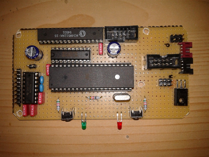

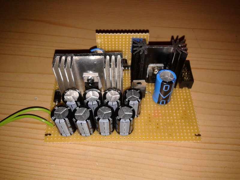

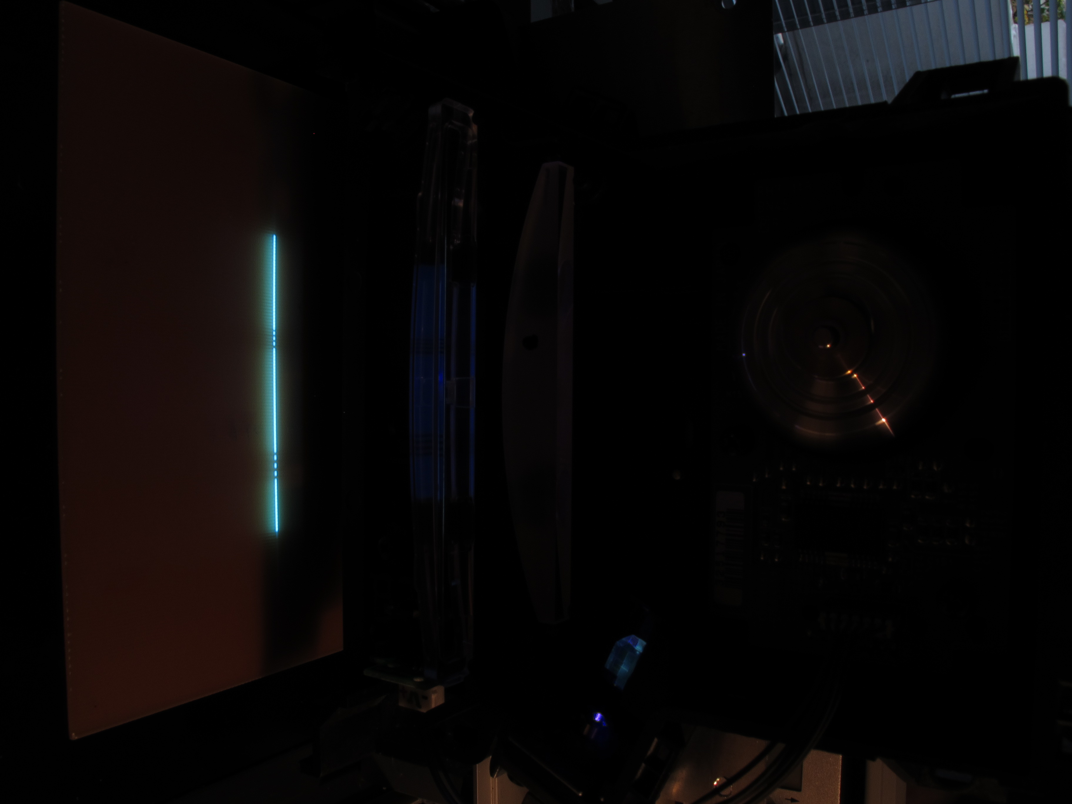

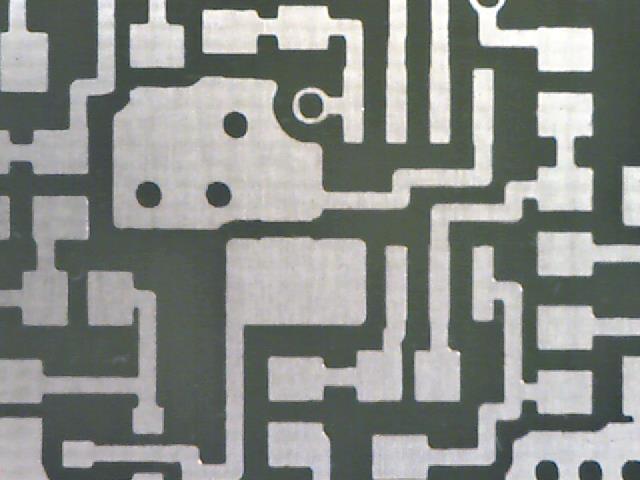

Hier mal die ersten Bilder.Noch mit Ersatzlaser. Die Platine ist unten
angeschraubt.Meine Diode ist jetzt da,mit dem Kühlkörper meinte ich den
für die Diode.
Es sind positive Impulse immer wenn eine weiße Stelle kommt.

mensch das sieht ja schon richtig gut aus! Das gefällt mir! Ich habe für
den Laser einen Kühlkörper auf der Drehbank gemacht, der in die orginale
Aufnahme passt. So ist der Strahl gleich auf die Mitte des Spiegels
ausgerichtet.
Ich könnte dir so einen auch machen, wenn du mir im Gegenzug die
Platinen ätzen würdest. Dann beteilige ich mich am Layout und wir machen
das richtig. Was meinst du?
Was hast du für einen Laser gekauft?
Nochwas: Ich habe die Leistung der Laser am Anfang unterschätzt. Ich
hoffe du hast eine Laserschutzbrille! Die Laser sind extrem stark! Das
musst du haben.
Ich denke ich werde meinen Drucker auch auf die Spiegeleineit umbauen,
die du hast. Die wird ja flach verbaut. Das gefällt mir viel besser.
Zur Ansteuerung:
Wenn der Laser an sein soll schaltet der Controller also auf Low. Dann
muss ich mir die Ansteuerung nochmal ansehen. Das funktioniert nicht so
wie ich das aufgemalt habe, oder ich programmiere einfach den Port um.
Das muss man aber mit dem richtigen Laser mal ausprobieren und messen
wie der Strom durch den Laser aussieht. Dazu brauche ich aber erst die
Hauptplatine.
Gruß, Jens

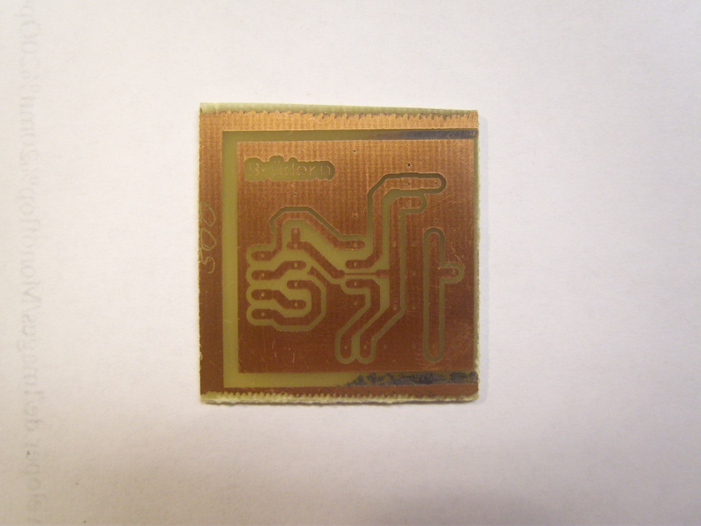

Hallo Jens,
Schön das es Dir gefällt.Die Platine ist auch kein Problem. Muß nur
geklärt werden ob Du so kleine Stecker hast. Rastermaß 2mm die sind vom
Ausschlachten der Laserdrucker. Was meinst Du mit am Layout beteiligen?
Die Platine bei mir ist größer zum Anschrauben geht fast bis zur Mitte
des Motors. Kann aber auch kleiner werden das mußt Du wissen.
Zum Kühlkörper, der Diode der wird bei mir anders, auf den Fotos kannst
Du den Grundkörper sehen wo die Diode drin ist.Da wird ein größerer
angeschraubt. Sieh mal in dem ersten Beitrag von wosnet nach da sieht
man wie es mal wird.
Der Laser ist ein Osram PL-TB450 1,4W bis max 1,7W 445nm.
Mir ist schon klar das, das kein Spielzeug ist.
Also der Motor geht an bei Low. Der Laser wird positiv getaktet sieht
man am Pin 19 vom Atmega32.
Übrigens irgendwie müssen wir noch ein Reset für den Attiny 2313 bei
jedem Motorstart einbauen. Hatte mal den Laser ausgemacht und der Motor
blieb immer noch eingerástet. Und beim Neustart war er dann etwas
durcheinander.
Gruß Klaus

Ich bräuchte nämlich eine Platine (Hauptplatine). Die Stecker sind nicht
so wichtig. Zur Not kommen da einfach die Kabel direkt hin. Bohren kann
ich die auch selber. Da bin ich ausgestattet.
Können wir das im Austausch machen?
Gruß, Jens
Hallo Jens,
Hatte doch geschrieben das der Kühlkörper direkt angeschraubt wird.Kein
gedrehter,siehe erster Beitrag Bilder "wosnet".Der ist schon in
Arbeit,wenn ich Glück habe krieg ich ihn heute wieder.
Platine: Hauptplatine mit Atmega32 orginal Peter oder Motorplatine mit
Attiny2313 von Dir?
Das kriegen wir alles geregelt.

ich brauche die Hauptplatine so wie sie Orginal ist. Die Motorplatine
läuft ja schon. Die fass ich am liebsten nicht mehr an.
Hallo Jens,
Falls was notwendig ist komm ich drauf zurück.
Platine ist schon fertig.
Gruß Klaus
von Jens (Gast)
Krass das ging ja schnell.
Kannst du mir die schicken? Dann schreib ich dir ein PN.
Was kriegst du dafür?
Gruß, Jens

Meinen Kühlkörper hab ich auch wieder, mein Kollege hat ne Fräse und hat
ihn mir angepaßt. Mache dann mal Foto, mal sehen was Du davon hälst.
Gruß Klaus

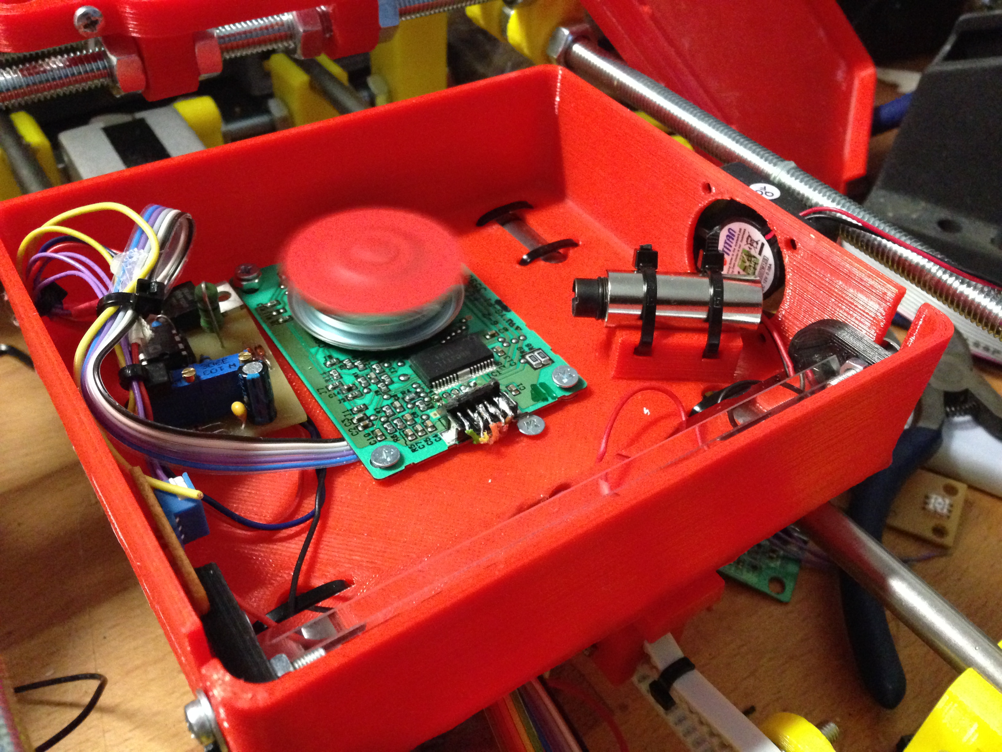

Hallo Jens,
Hier mal der Spiegelmotor mit Laserkühlkörper.
Gruß Klaus
Hallo Dieter,
Nun dieser Laser hat ja 1W Leistung deshalb der Kühlkörper der wir auch
nicht voll gefahren.
Die Schrittmotorsteuerung besteht aus einem ULN 2003A, sieht man in den
oberen Bildern mit Hauptplatine unter dem blauen Kühlkörper.
Der original Spiegelmotor ist übrigens von einem Kyocera F-1200 Drucker
bei Peter. Und da spricht man von erreichbaren Leiterbahnen von
0,2-0,3mm.
Mal sehen wo ich da lande.
Gruß Klaus

gruss
von Jens (Gast)
Hallo Klaus,
ich stell auch mal ein Bild von meinem Spiegelmotor ein.
Wenn ich mir den mit deinem vergleiche, dann hab ich das Gefühl mit
deinem könnte das besser funktionieren. Der Strahlweg bei dir ist viel
länger. Ich vermute, dass du damit den Laser besser auf der späteren
Platine fokussieren kannst. Ich denke ich werde vielleicht später noch
auf einen anderen Spiegelmotor umsteigen.
Ich habe auch noch einen Fehler im Programm gefunden für den 2313.
Wenn das Signal ausfällt, mit dem der Controller die Drehzahl erfasst
und das dann danach wieder kommt, dann kann er nicht mehr auf die
richtige Drehzahl einrasten. Ich denke das da ein Überlauf einer
Variablen vorliegt.
Das muss ich noch beheben. Da komme ich vielleicht kommende Woche dazu.
Im normalen Betrieb wird das nicht auffallen. Voraussetzung ist, dass
der Laser aber immer zuerst an ist, bevor der Spiegel anläuft. Da reicht
auch der reduzierte Betriebsstrom aus (Dunkelstrom).
Gruß, Jens

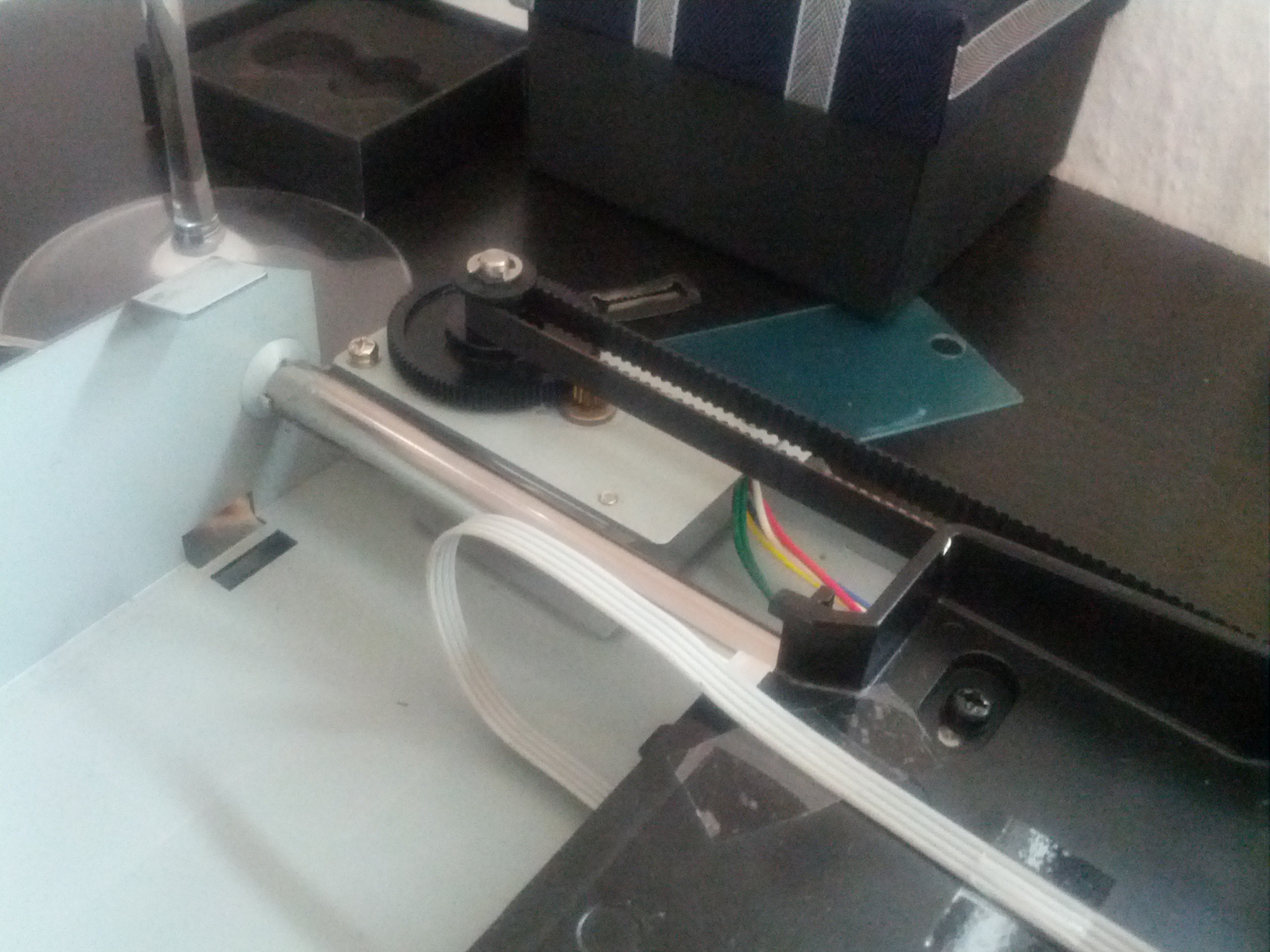

Hallo Jens,
Genau das hatte ich doch schon, da ich im Probebetrieb den Hilfslaser
unabhängig ein und ausschalten kann.Der Controller blieb bei Laser aus
eingerastet und war dann ein bischen durcheinander.Bin gerade dabei die
Spiegeleinheit auf den Scannerschlitten zubauen.Mal sehen ob´s stabiel
genug ist. Die zweite Option wäre dann noch, die Spiegeleinheit fest und
die Platine fahren zu lassen, so wie bei"wosnet" das wird sich zeigen.
Gruß Klaus

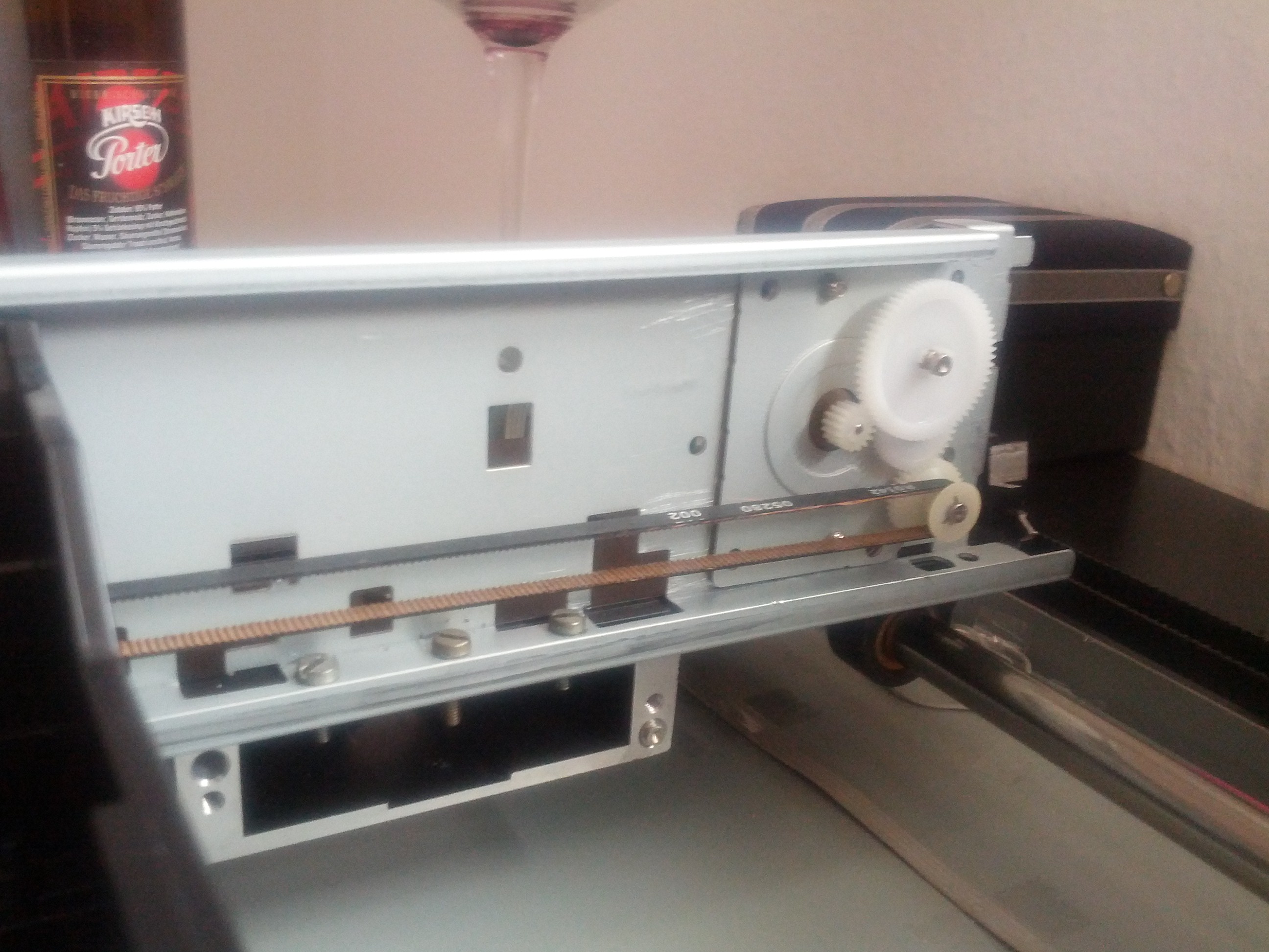

Über die Führungen habe ich mir auch schon Gedanken gemacht. Wenn man
die Sachen nur vom Scanner nimmt, dann ist das ein bisschen wackelig. Zu
mindest bei mir.
Ich werde das anders machen. Ich habe mir das bei meiner CNC Maschine
abgeschaut.
Ich nehme eine 8mm Welle und Linearlager. Beides gibt es bei eBay und
ist nicht besonders teuer.
Der Schlitten wird dann mit 4 Linearlager auf den Wellen befestigt und
dann mittig über den Riemen angetrieben.
Das gesamte Bett werde ich dann aus MDF fräsen.
Dann noch eine Lichtschranke für die Referenz (Endschalter) und fertig.
Ich denke das ist wesentlich stabiler.
Mein Problem wird eher sein, den Laser richtig zu fokusieren. Ich habe
den gestern nochmal mit Brille angeschaut. Da kann man sehr schön den
Fokus erkennen. Ich bin mir aber nicht sicher, ob der dann auf der
gesamten Strecke gleichmäßig bleibt. Ich denke eher nicht!

Hallo an alle,
ich habe das Programm für den Motor angepasst. Jetzt fängt er die
Drehzahl wieder aber er braucht ein paar Sekunden bis das geht. Das
liegt an den Parametern der Regelung. Die könnte man noch anpassen, aber
so läuft er wenigstens stabil.
Gruß, Jens
Hallo Jens,
Jetzt geht der Spaß los, hab mal alles in Betrieb genommen. Schlitten
fährt so wie er soll. Der Laser geht immer noch nicht an trotz Ruhestrom
zwischen 300 und 400 mA. Der Fokus ist gegenüber meine kleinen roten
10mW voll weg.Der Umlenkspiegel ist etwa 70mm über Grund ich weiß noch
nicht ob man das durch verschieben der ersten Linse nach dem Laser
ausgleichen kann.Die ist auch eingeklebt. Wird noch etwas problematisch.
Hast Du meine PN bekommen,(Platine ist unterwegs)
Gruß Klaus
von Jens (Gast)
die PN hab ich nicht bekommen. Keine Ahnung warum nicht.
Zum Laser: Hast du den richtig rum angeschlossen? Wenn du den mit einem
kleineren Strom als mit dem Schwellstrom betreibst arbeitet der Laser
zumindest als LED. Du musst also wenigstens irgendwas sehen.
Da sind die Strahlparameter auch noch miserabel. Du kannst die Stellung
der Linsen und den Fokus erst richtig beurteilen, wenn der Laser auch
als solches arbeitet. Hast du da ein Datenblatt?
Ich habe bei mir ein fertiges Modul und da ist eine Linse vorne mit
dran. Ich kann bei mir also recht einfach den Fokus einstellen. Hast du
das auch?
Die Linsen bekommt man auch einzeln für etwa 10 Euro. Nur das Gewinde
ist problematisch. M9x0,5mm Feingewinde. Ich hab mir da auch noch den
passenden Gewindeschneider besorgt.
Aber keine Sorge, den Laser bekommt man auch noch hin! Wenigstens läuft
bei dir schon alles. Da bist du schon weiter als ich!
Was mich interessiert ist, wie gut das mit den 405nm Dioden
funktioniert. Die sollen wesentlich bessere Strahleigenschaften haben.
Ich habe nur meine Diode verlegt. Die muss ich unbedingt suchen! Wenn
die tatsächlich besser sind, dann bau ich bei mir nochmal um und
verkaufe den blauen 1W Laser wieder und mach für die 405nm Dioden
Gehäuse auf der Drehbank.
Gruß, Jens

ich habe mir das Motor-Steuerprogramm mal angeschaut. (Brauche ich
damals nicht, da mein Polygonmotor über den vorhandenen Chip prima
angesteuert wurde - musste lediglich ein entsprechendes Rechteck-Signal
aufschalten).
Du regelst auf 48.000 Takte "pro Linie" (bei 16 MHz = 333,33333 Hz).
Soweit O.K. - nur bei der Regelung berücksichtigst Du auch noch eine
Toleranz von +/- 100 Takte - in Summe 200 von 48.000 = 0,41666... %
Toleranz / Jitter, falls ich korrekt rechne.
Wenn ich diese Toleranz z.B. auf eine "Laser-Zeile auf der Platine" von
z.B. 120 mm anwende, dann kann diese Zeile um 0,5 mm (= 500 Mikro-Meter)
"zittern". Bei Peters Motorsteuerung (die habe ich mir jetzt auch mal
angeschaut, weil ich es nicht glauben konnte) ist es sogar 1% Jitter
(wenn ich richtig rechne und meine Sehkraft ausreicht).
Ich frage mich, wie damit stabile Strukuren mit Breiten von 100 bis 300
Mikro-Meter erzeugt werden soll(t)en ... ?
Dieter

Was bei mir aufgefallen ist, ist das die Linse, die ich direkt am Laser
habe schon recht wackelig ist. Und die bestimmt die Strahleigenschaften
extrem. Ich hoffe, dass das besser wird wenn ich die Halterung neu
gemacht habe.
Unter der Laserschutzbrille lässt sich der fokusierte Punkt aber recht
gut erkennen.
Wahrscheinlich muss mann das auch mit der Einbaulage kombinieren, da die
Divergenz in X und Y Richtung ja unterschiedlich sind.
Ich teste das und poste hier meine Erfahrungen.
Gruß, Jens

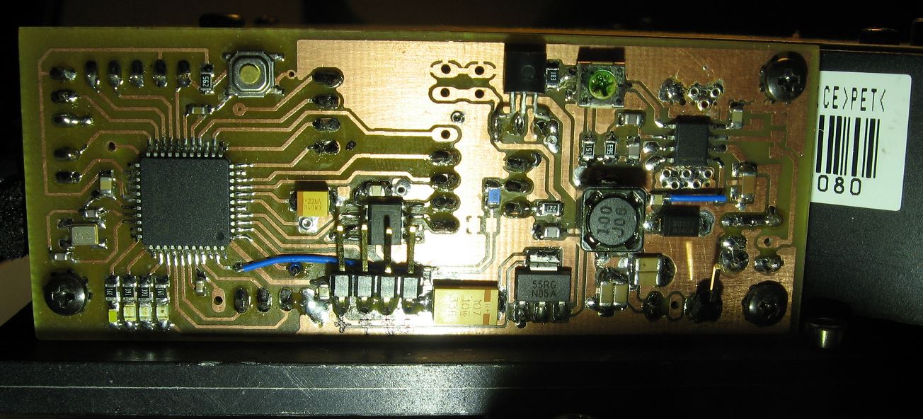

Hallo Jens,
Ich habe ein Datenblatt der Diode und da steht drin,
Schwellstrom: 0,2-0,3 A
Betriebsstrom: 1,2-1,5 A
und das passt ja auch bei etwa 300mA geht sie an.Und wenn sie verkehrt
angeschlossen wäre müsste sie ja sperren oder nicht?

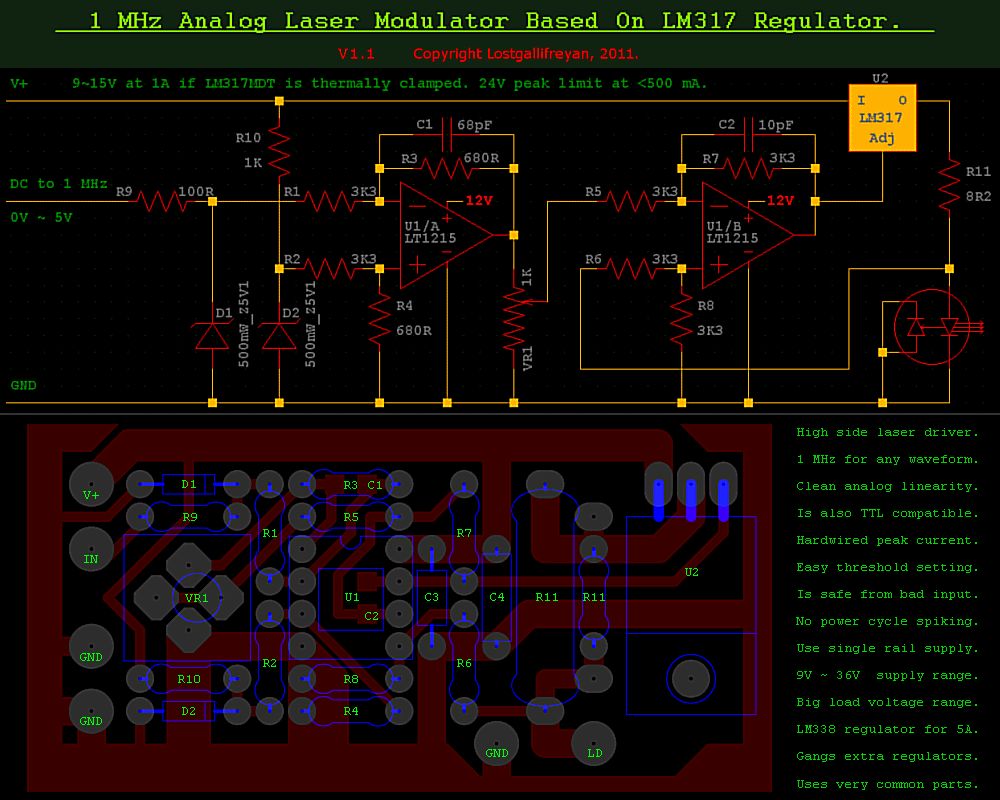

Das Problem ist immer noch der Mosfet der schaltet nicht wie ich schon
mal geschrieben hatte ist halt ein P-Kanal Typ. Ich hatte gedacht jetzt
wo mehr Strom fließt würde es gehen, es muß also noch was anderes sein.
Am Pin 19 des Atmega kommen schöne positive Impulse raus. Z.B wenn man
das Pattern anschaltet.
Was mir mir zur Optik aufgefallen ist da war ja auch mal eine IR-Diode
drin.Nicht das, das die große Streuung ist.
Gruß Klaus
von Jens (Gast)
Ok, der Reihe nach!
Zur Optik:
Den Fokus wird man mit den 1W 445nm Lasern irgendwie hin bekommen. Im
Labor geht das ja auch. Es waren schon viele Diskussionen zu Linsen und
Wellenlängen. Der Punkt ist aber der, dass das noch niemand wirklich
angeschaut hat, ob das so viel ausmacht. Wie gesagt, im Labor geht das
uns der hat gar keine Linsen mehr drin. Mehr kann ich da im Moment auch
nicht dazu sagen, da ich noch nicht so weit bin. Bei mir dreht der
Spieglemotor und der Laser läuft im Moment über einen LM317 auf konstant
300mA. Da kann man schon sehen, dass der Laserpunkt sehr klein wird. Auf
der gesamten späteren Breite kann ich das noch nicht sagen, da der
Aufbau noch nicht fertig ist. Wenn ich da Ergebnisse habe sag ich da
nochmal was dazu.
Die Tatsachen, die jens_k anführt sind natürlich richtig, aber man muss
schauen, wie groß die Auswirkungen sind.
Zur Lasersteuerung:
Die Laseransteuerung schau ich mir an, sobald die Platine da ist. Ohne
das ich das bei mir auf dem Tisch habe fällt es mir schwer zu beurteilen
an was das liegt.
Fakt ist aber, wenn der Mosfet nicht schaltet, dann betreibst du den
Laser im Moment unter dem Schwellstrom. Erst wenn der durchschaltet, ist
der Laser auf vollem Betriebsstrom. Du hast doch weiter oben das Bild
von meiner Simulation. So ähnlich muss der Strom bei dir auch aussehen.
Wenn nicht, dann ist was faul. Miss die Spannung über R2 (in DEINEM
Schaltplan) mit dem Oszi. Da kannst du den Laserstrom direkt sehen.
Vielleicht könntest du ein Foto machen und das hochladen. Wenn du ein
konstantes Pattern für den Laser hast, müsstest du das auch mit einem
analogen Oszi vernünftig Triggern können für ein Foto.
Keine Panik! Alles wird gut! ;-)
Gruß, Jens

von Jens (Gast)
Hallo Klaus,

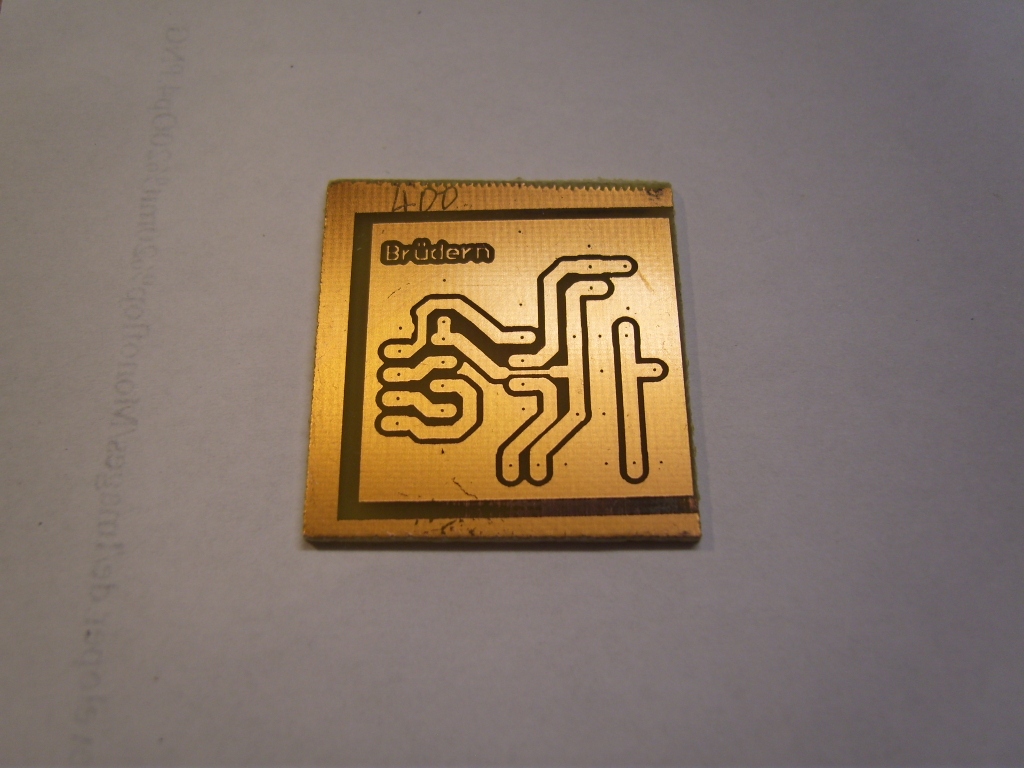

die Platine, die du gemacht hast, scheint vom Orginal abzuweichen. Ist
das so? Hast du die Platzierung geändert zum Orginal aus dem Labor?
Könntest du einen Bestückungsplan hochladen?
Gruß, Jens
Hallo Jens,
Kein Problem kommt gleich.Also wie schon sagte Belichtungszeit
1min25sek.
Die Abweichungen können aber nur sehr gering sein.
Ich hab das mit der Diode in Sperrichtung probiert aber nur ganz leise,
wußte ja wann sie eigentlich anfängt zu leuchten ,nichts, also
andersrum.
Ab 300mA wird sie dann auch wesentlich heller.Hab dan mal den Fet
überbrückt siehe da 1A Strom.
Ich hatte das mit dem N-Fet 740 schon mal probiert aber ging erst mal
nicht, da auch kein Leerlaufleuchten da war.Nun ist mir aufgefallen die
Schutzdiode vom P-Fet ist ja in Durchlassrichtung. Source und Gate
abgeklemmt und meine Diode leuchtet nicht mehr. 100 Ohm selbst 22 Ohm
sind noch zu viel als Ruhestromwiderstand,bei ca 5 Ohm war sie dann
wieder da.Heute nächster Versuch mit N-Fet 540, leider ist der größer
als der P-Fet und ein ähnlicher ist nicht mehr verfügbar.
Mal sehen ob das jetzt klappt.
Gruß Klaus
Hallo Jens,
Was soll ich sagen, das war´s.Es läuft erstmal noch nicht stabil aber
läuft. Mein Fokus stimmt ja noch nicht, aber z.B das Pattern kann man
sehen oder bei einer Platine die unterschiedlichen Bahnen.
Was mir noch nicht gefällt die Differenz zwischen an und aus ist
irgendwie zu klein der Ruhestrom liegt ja schon bei 400 mA und im Betrib
sind da auch nicht viel mehr.Ebenso bringt der Laser den Regler immer
wieder aus dem Takt.Möglicher Weise ist meine Diode doch zu stark, geht
ja bis 1,5W.
Ich muß mir noch so eine Spiegeleinheit besorgen um mit den Linse
zuprobieren. Wenn ich die hier kaputt mache hab erstmal garnichts mehr.
Gruß Klaus

Hast du denn noch eine Linse direkt vor der Diode? Bei mir ist das so.
Und auch die aus dem Labor hatten das so. Das ist so eine, wie ich
weiter oben schon geschrieben habe. Ich denke ohne so eine Linse wirst
du kein Glück haben.
Mach doch noch mal eine Nahaufnahme von deiner Lasereinheit, wo man den
Strahlaustritt schön sehen kann.
Gruß, Jens
Hallo Jens,
Also laut Datenblatt liegt der Schwellstrom zwischen 200 und 300 mA und
ich hab 400 mA.Wenn die die drehende Spiegeleinheit mal anschaust weiter
oben, links der Strahlaustritt noch rot und etwas weiter rechts davor
ein kleiner Klotz, das ist die original Linse vom HP Laserjet und dann
die beiden großen. Der kleine Klotz ist aber angeklebt.
Was mir noch aufgefallen ist bei der Motorsteuerung, die erste Variante
war im Drehzahlfangen sehr viel schneller.Die neue Variante bei mir
läuft erst mal ganz hoch, geht dann fast auf Null und dann lansam wieder
hoch.
Gruß Klaus

Ich bin gerade dabei die Platine zu löten. Ich konnte doch nicht bis
morgen warten. ;-)
Dann kommen Messungen an der Stromquelle.
Gruß, Jens
von Jens (Gast)
Hallo an alle,
also ich war heute ein bisschen fleißig. Ich habe mir das Programm zum
Motor Controller nochmal angesehen. Ich bin zu dem Entschluss gekommen,
dass ich das so lasse. Ich weiss, dass der Regler beim Hochfahren etwas
überschwingt, aber das finde ich nicht so schlimm. Es wird eigentlich
nur schlechter, wenn ich da rum spiele an den Parametern.
So wie er ist hällt er die Drehzahl dann aber auf 2µs genau. Das sollte
für die Regelung erst mal genügen. Wie weit sich das in der Auflösung
dann niederschlägt, das bleibt abzuwarten. Bei einer Zeilenzeit von 3ms
sind die 2µs in Ordnung denke ich.
Das sich der Motor erst spät wieder fängt, wenn er von der hohen
Drehzahl runter regelt finde ich auch nicht so schlimm, da das ja nicht
immer der Fall ist.
Wen das stört, der muss am Anfang aus dem main.c die Wartezeit etwas
verkürzen. Da sind zwei Warteschleifen, die erstmal den Motor nur
andrehen lassen, damit die Regelung erst anfängt, wenn der Motor schon
dreht. Bei mir sind die Zeiten so in Ordnung. Aber da muss jeder selber
schauen, was für seine Anwendung das Richtige ist.
Die Hauptplatine habe ich so gut wie fertig. Es fehlt nur noch die
Verkabelung zwischen den beiden Platinen. Dann kann ich mir den Laser
auch richtig anschauen. Ich habe bei mir aber als Hauptcontroller einen
Atmega16 eigesetzt, da ich den Mega32 grad nicht da habe. Von der Größe
reicht der locker aus.
Ich habe bei mir noch keine Tests gemacht, wie die Hauptplatine mit der
Software auf dem PC zusammen spielen. Gibt es da noch Fallstrike, die
man beachten sollte, oder funktioniert das problemlos? Am Programm habe
ich nichts geändert.
Gruß, Jens
Hallo Jens,
Ja eine kleine Falle gibt es noch und zwar ist in ExposerControl.exe die
Baudrate zu hoch vielleicht gibt es ja Rechner die mit 128200 zurecht
kommen meiner nicht und im Motorcontrol steht auch 19200. Das muß man
ändern bei mir war es jedenfalls so.
Der Deckelschalter muß unbedingt dran sonst geht es nicht. (interne
Abfrage)
Heute hab ich noch mal statische Tests gemacht:
Ruhestrom 200mA
Gate auf +5 V gelegt
Betriebsstrom 900mA
Bei Impulsbetrieb sieht man den großen Unterschied am Multimeter nicht
mehr.
Irgendwie ist bei mir im Moment der Wurm drin, sowie der Laser schaltet
fällt die Syncronisation aus, Impulse waren auch weg das Fotoelement ist
aber noch heil, also suchen.
Ich glaube ich weis warum die PN nicht angekommen ist, die hat wohl ein
anderer Jens bekommen , Du bist doch User JensW oder?
Gruß Klaus

von Matyr (Gast)
So,
ich hab mal versucht eine passende KSQ für dem Laser zu basteln. In
LTSpice sieht das Ergebnis relativ gut aus. Ich habe Pulse von 5µ bis zu
500m Dauer getestet.
Hat einer von euch einen besseren Ansatz oder
Verbesserungsmöglichkeiten?
Kann ich mich bei dabei überhaupt auf Spice verlassen?
Grüße
von Jens (Gast)
also ich kann hier von meinen Ergebnissen bis jetzt berichten:
Ich habe alles in Betrieb genommen und es hat sich gezeigt, dass die
Synchronisation des Motors verloren geht. Das liegt daran, dass der
Laser im LED-Betrieb nicht hell genug ist um an der Fotodiode ein Signal
zu erzeugen.
Jetzt muss ich erst mal sehe, wie ich das hin bekomme. Vielleicht nehme
ich doch eine andere Spiegeleinheit.
Das Pattern wird ausgegeben, aber ich kann noch nicht beurteilen, ob das
von den Abständen passt(Sync fehlt ja).
Den Laserstrom schau ich mir noch an. Dann wird man sehen, ob der
schnell genug einschaltet oder nicht.

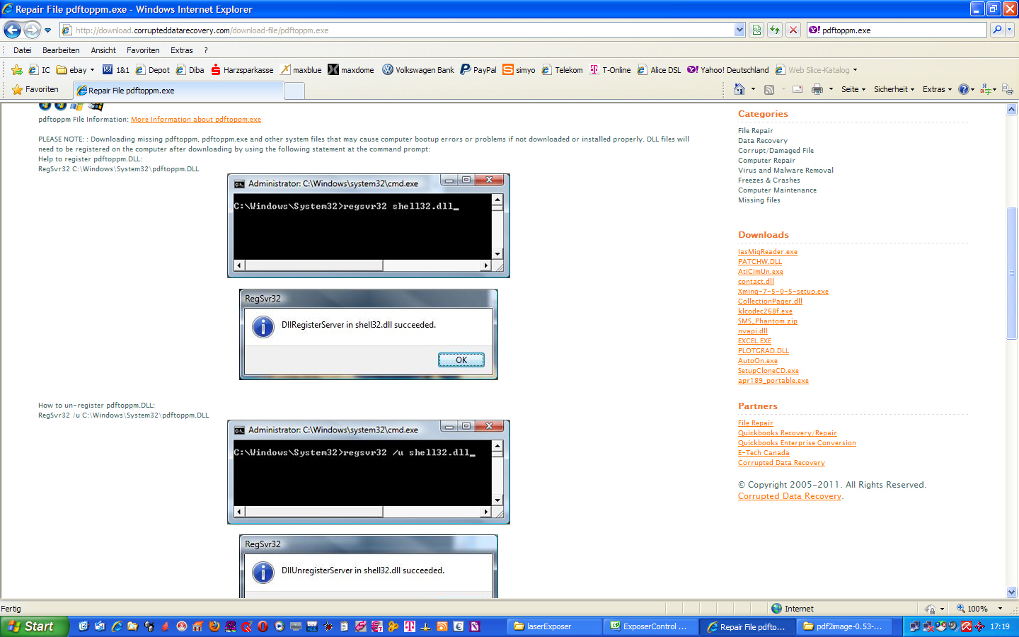

Bei mir kann ich in mit dem Programm am PC kein PDF laden. Da wird ein
Fehler gemeldet. Ist das bei euch auch so? Kennt sich damit jemand aus?
Bei mir ist es so, dass der Fokus durch den kleinen Abstand zum Spiegel
sehr stark schwankt wenn er auf der Linie zum Belichten entlang fährt.
Da muss man den Abstand noch vergrößern um den Einfluss klein zu halten.
Der Fokus lässt sich aber im besten Fall auf 100µm einstellen. Da kann
man in Holz schon richtig Löcher brennen.
Die schlechten Strahleigenschaften in X und Y Richtung des Lasers lassen
sich mit den originalen Linsen um Drucker komplett korrigieren! Der
Punkt ist wirklich ein Punkt und kein Strich. Aber da müssen die
Abstände schon genau stimmen. Das bekommt man aber hin denke ich. Ich
habe auch nicht feststellen können dass viel Licht durch die Linsen
absorbiert wird.
Ich werde in Kürze noch ein Foto machen vom Laserstrom. Dann lässt sich
die Stromquelle beurteilen.
Gruß, Jens

Ein Foto vom Laserstrom habe ich auch gemacht. Ich denke, das das
schnell genug ist. Die ansteigende Flanke gleicht doch sehr einem
Rechteckpuls. Ich bekomme leider nur den Sync Impuls drauf und nicht das
Pattern, da der Motor noch nicht geloggt ist. Sobald das geht gibt es da
noch ein Update.
Gruß, Jens

Wen du Windows verwendest trage mal den Speicherort von "pdftoppm.exe"
in deine Path Variable (Systemsteuerung->System->Erweitert) ein oder
schiebe beide ".exe" zusammen in den selben Ordner.
Dein Laser Treiber oben ist kein Buck/Constant Current Treiber oder
verstehe ich da was falsch?
Hallo Jens,
Kann sein das pdftoppm noch registriert werden muß. Siehe Anhang.
Unter Umgebungsvariablen (Systemsteuerung->System->Erweitert)steht bei
mir noch:
Name der Variablen: pdftoppm
Wert der Variablen: C:\Laser\pdftoppm.exe
Dann wie gesagt, die PDF-Datei und "PDFTOPPM" in einen Ordner z.B Laser.

von Jens (Gast)
Ich habe die Lichtschranke versucht. Das funktioniert auch, aber der
Motor ist bei mir dann lange nicht so stabil wie mit der Fotodiode.
Ich nehme an, das liegt daran, dass die Lichtschranke nicht so schnell
schalten kann wie die Fotodiode. Ich werde das noch weiter versuchen mit
größeren Pull Up Widerständen, dass der interne Transistor nicht so weit
in die Sättigung geht.
Zum Aufbau:
Ich habe eine Gabellichtschranke (TCYS5201) genommen und habe das
Gehäuse entfernt. Dann habe ich die Diode und den Transistor jeweils um
45° Gedreht und habe das auf den Spiegel ausgerichtet. Dann habe ich die
"Haube" vom Transistorgehäuse abgetrennt und wieder auf den Transistor
gesetzt. Das braucht man, da das Ganze recht empfindlich gegen
Fremdlicht ist. Ich werde parallel zum Pull Up noch eine Schottky Diode
einbauen. Vielleicht hilft das beim Schalten. Dann wird er hoffentlich
schneller.
Wenn man die Lichtschranke dazu bringt, das sie schnell genug ist, dann
funktioniert der Sync damit sicher.
Allerdings ist in dem Baustein beim Motor noch ein Regler verbaut. Ich
weiss nicht wie die sich gegenseitig beeinflussen.
Vielleicht findet jemand ein Datenblatt dazu. Das wäre das einfachste.
Das mit dem PDF funktioniert jetzt. Finde ich aber nicht so schön, wenn
man das erst extra in einen Ordner packen muss. Kann man das nicht
gleich in das Programm mit einbinden als DLL?
Gruß, Jens

Mal eine modifizierte Version des LaserTreibers, Simulation sieht noch
etwas besser aus und ist etwas kleiner. Nur den Ursprung des Spike kann
ich nicht zuordnen.
Grüße
von Jens (Gast)
die Spikes kommen durch kapazitives Umladen der Laserdiode. Die kannst
du vergessen.
Was du aber machen solltest ist, soweit es geht in einen Impuls zu
zoomen. So sehen die alle gut aus, aber die ansteigende Flanke kannst du
so nicht beurteilen.
Hallo Jens,
Soweit geht das auch, wir müssen auf jedenfall die Drehzahlreglung vom
Laser trennen denn das ist das A&O. Hab mal meinen roten Laser wieder
eingebaut ohne interne Lasersteuerung und schon rastet er sauber ein und
ich kann auch ,sozusagen eine Platine belichten ohne Störungen.Läuft bis
zu ende und dann in Parkstellung und aus.
Ich hab noch mal das PWM-Signal angesehen, das zittert leicht wenn man
kurz das Fotoelement abdeckt ist es ruhig.

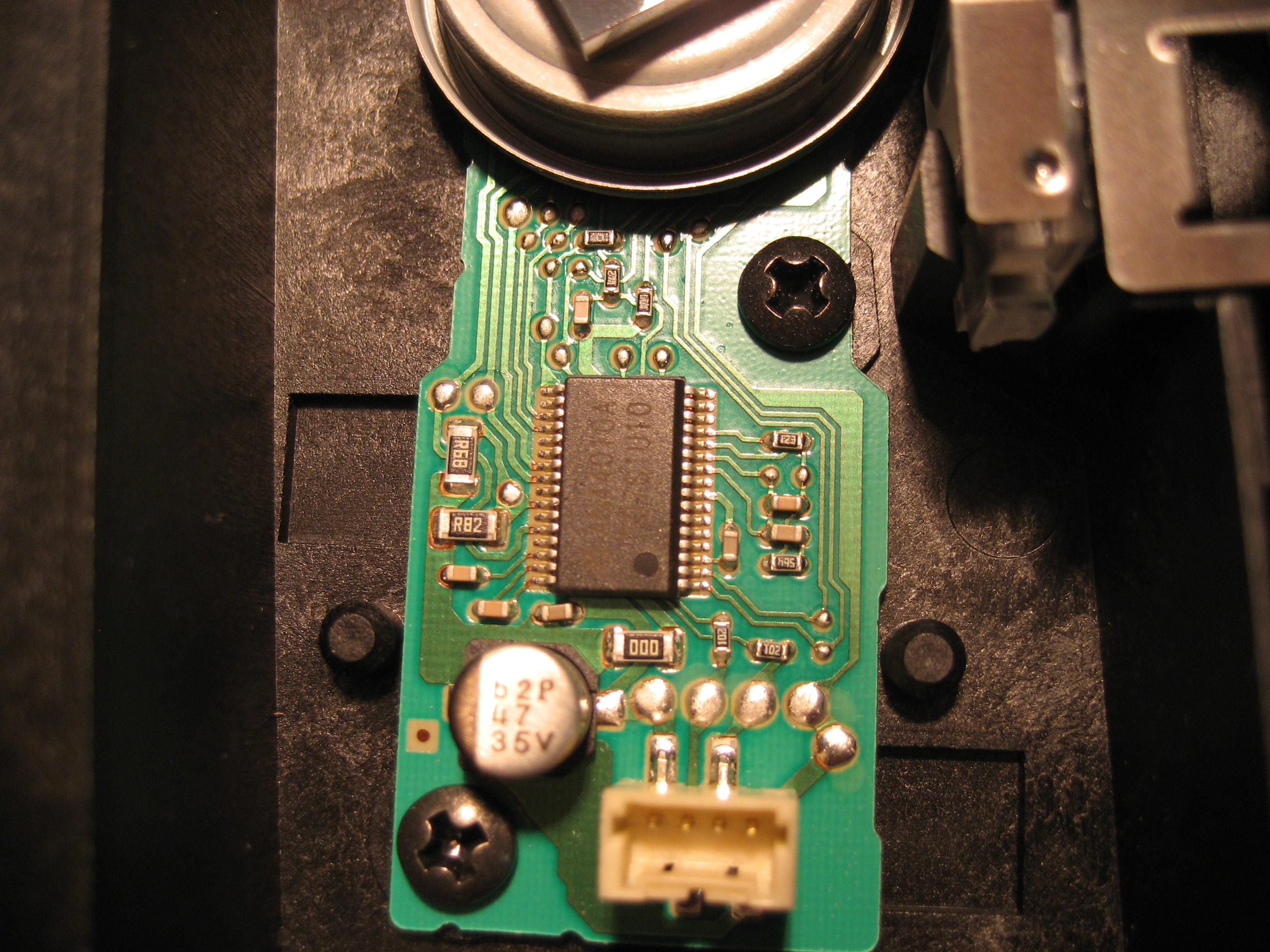

Zu Deinem Spiegel ich hab noch einen älteren mit Qudratspiegel da ist
ein NBC3105 drauf. Der ist ohne Quarz nicht so wie bei Dir.Da ist das
ähnlich wie auf dem Bild. Plus - Minus kriegst Du über die Elkos raus.
Start muss auf Masse und CLK Frequenz anlegen. So gings bei mir,meinen
kann man leider hierfür nicht nutzen.
Sag welchen Fet hast denn nun genommen?
Gruß Klaus
von Jens (Gast)
ich denke ich habs:
Ich habe die Tachowicklung genutzt um mir daraus ein Signal zum
Synchronisieren zu erzeugen. Ich lasse das über einen Transistor laufen
und mache aus dem kleinen Sinus-Signal ein Rechteck. Im Programm habe
ich das noch nicht geändert. Das mache ich morgen. Wenn alles gut
funktioniert, dann stelle ich alles hier ausführlich ein. Das ist mir
nur heute schon zu spät.
Wenn das klappt, bin ich auf jeden Fall unabhängig vom Laser. Das sollte
dann auch mit den anderen Motoren funktionieren!
Den Transistor den ich verwendet habe ist ein IRLR7807Z. Da habe ich
auch noch. Wenn du keinen findest der passt, sag bescheid.
Da kannst du im Prinzip jeden nehmen, der eine kleine Ugs(thr) hat. Alle
um Bereich bis max 4 Volt sind da geeignet.
So genug für heute! Bis morgen!
Grüße, Jens
von Jens (Gast)
ich gebe mal ein Update, wie ich mir die Drehzahlregelung gedacht habe.
Bei den Spiegelmotoren gibt es immer eine Tachowicklung. Da war auch
weiter oben schon die Rede davon.
Ich habe bei mir am IC auf der Platine einen Pin gefunden wo diese
Spannung, die da erzeugt wird erscheint. Die Amplitude lag bei etwa
500mVpp und die Frequenz bei etwa 1kHz.
Ich habe mir eine Schaltung überlegt, um damit ein Signal zu erzeugen,
was ich dem Attiny2313 anbieten kann (Anhang).
Das Simulationsergebnis stimmt mit dem überein, was ich gestern abend
noch mit dem Oszi gemessen habe. Ich werde heute abend das Ganze auch
noch in der Software umsetzten und dann messen, wie genau ich die
Drehzahl einhalten kann. Das ist eigentlich nur abhängig, wie sehr die
Schaltung jittert. Ich hoffe das hällt sich in Grenzen!
Ich hänge dann heute abend auch noch die Bilder vom Oszi mit an.
Ich bin zuversichtlich, dass wir mit diesem Umbau endlich unabhängig vom
Laser werden!
Grüße, Jens

von Jens (Gast)
Ja, das wird sich sicher immer unterscheiden. Aber egal wie viele
Windungen das sind, das ist dann nur ein Parameter in der Software.
Ich habe das so gemacht, dass ich den Motor habe laufen lassen und ich
das Triggersignal von der Fotodiode und das von der Tachowicklung am
Oszi übereinander gelegt habe. Da lässt sich der Wert, den man für die
Drehzahlbestimmung im Controller braucht recht genau bestimmen. Wenn man
einen Frequenzzähler hat geht das sicher noch genauer.
Nachteil ist, das man das nicht ohne Oszi oder Zähler machen kann.
In der Software von mir ist es ja möglich die Frequenz recht genau
einzustellen. Dann hast du als Sollwert nicht mehr die 48000 stehen,
sondern irgendwas richtung 15000 oder so. Aber das spielt ja keine
Rolle.
Ich versuche das heute abend noch hin zu bekommen und werde von den
Ergebnissen berichten. Also seit gespannt!
Gruß, Jens
Hallo Jens,
Vieleicht hilft es Dir ja weiter, das ist der Schaltplan meiner ersten
Spiegeleinheit.Die ist ja Spannungs gesteuert. Am PIN 1 des ersten OVP´s
steht ein sauber Rechteck. Der zweite ist dann die Spannungssteuerung.
Wenn Du die Sensorspule so anschließt könnte es gehen. Bei meiner
jetzigen werde ich mal versuchen den Ausgangsimpuls von der Sensorspule
zufinden.
Gruß Klaus

mit einem Quarz.
ICh habe einiges versucht. Die Erzeugung des Rechteck funtioniert
wunderbar. Ich habe nur die Vermutung, dass ich an dem Pin, wo ich das
Signal abgreife gar nicht das Signal von der Tachowicklung habe, sondern
das das ein internes Signal vom IC ist. Vielleicht irgendeins von der
PLL. Auf jeden Fall lässt sich die Drehzahl damit nicht konstant halten,
da das Signal nicht konstant ist. Er lockt zwar darauf, aber die
Drehzahl schwankt. Das ist so nicht zu gebrauchen.
Ich habe mir jetzt so eine Spiegeleinheit besorgt, wie du auch hast. Die
müsste dieses Wochenende kommen. Ich hoffe damit habe ich mehr Glück.
Wie weit bist du gekommen? Iregendwelche Fortschritte?
Gruß, Jens
Hallo Jens,
So richtig will es auch nicht, an PIN 10 kommt leider wider erwarten
kein Signal von der Sensorspule. Die Reflexlichtschranke will auch nicht
so recht, es sind zwar Inpulse da aber sehr klein und nicht sauber.
Wenn alle Stricke reissen kommt eine kleiner roter Laser mit Fotoelement
auf die andere Seite, der wäre dann auch unbhängig.Denn nur mit dem
sozusagen Probelaser war die Drehzahl eigentlich stabil, erst mit der
großen Lasersteuerung ging es nicht mehr richtig.
Gruß Klaus
von Jens (Gast)
Das habe ich auch versucht. Und ich bin zum gleichen Ergebnis gekommen.
Ich habe eine Refelxlichtschranke genommen und habe das Gehäuse
entfernt. Dann habe ich LED und Transistor jeweils um 45° gedreht und
auf den Spiegel ausgerichtet, so dass der Spiegel die Lichtschranke
triggert.
Da kam auch ein Signal, aber da war es auch so, dass es nicht stabil
genug war um den Motor zu regeln. Wenn du einen roten Laser mit einbauen
willst, dann muss man wahrscheinlich in den Detektor ein bisschen
Hirnschmalz stecken, dass der extrem sauber und vor allem schnell
schaltet.
Bei mir ist die Fotodiode auf einer kleinen Platine. Da habe ich schon
einen Schaltplan abgezeichnet, da ich eigentlich versucht hatte den
Detektor so empfindlich zu machen, dass der auch vom "Dunkelstrom"
ausgelöst wird. Aber auch das war nicht so erfolgversprechend. Aber
vielleicht setzt ich da nochmal an.
Das muss gehen, dass man die Motoren vernünftig regeln kann!
Ein paar Ideen habe ich noch, aber das kostet auch immer viel Zeit. Mal
sehen was ich da noch mache oder ob ich auf andere Spiegel umsteige.
Gruß, Jens
Hallo Jens,
Glaube das ich bei meinem Spiegel die Sensorspule gefunden habe. Ist
auch noch günstig aussen,so dass ich nicht an den IC muss. Die Schaltung
von meinem ersten Spiegel (weiter oben) probier ich dann mal aus.Wenn
das funktioniert, kann mann vieleicht den Komparator des 2313 PIN 12 und
13 direkt nutzen ohne Zusatz-IC.Musst Du Dir dann mal ansehen, aber erst
muß es mal gehen.
Gruß Klaus
von Jens (Gast)
Schau ich mir gerne an, wenn du soweit bist. An den Komparator habe ich
auch schon gedacht. Denn kann man schön nutzen, da der einen Interrupt
auslösen kann. Voraussetzung ist halt, dass das Eingangssignal groß
genug ist. Aber das sollte sein, wenn bei dir auf der Platine noch ein
OP sitzt.
Am besten machst du ein Foto und einen Schaltplan. Dann kann ich
nachvollziehen was du gemacht hast.
Gruß, Jens

von jim_quakenbush (Gast)
Hallo ihr Drucker :-)
ich lese immer noch gespannt mit und frage mich zunehmend, wieso ihr so
auf die eigene Steuerung des Polygonspiegel-Motors solchen Wert legt.
Alle Polygonspiegel-Motore die ich kenne (O.K. ich kenn nicht allzu
viele) werden über den auf der Platine vorhandenn Chip zuverlässig auf
eine gewünschte Drehzahl gebracht und auch dort gehalten. Peter hat
einen anderen Weg gewählt - aber muss das denn sein?
Beim Kyocera 1030D-Modul war es sehr einfach (der Chip war auch im
Internet beschrieben). Also habe ich mal aus Spass in der Bucht einen
Laserjet 4P gekauft und mir die Laser-Einheit angeschaut. Auch bei
diesem alten Teil (Polygon in diesem Fall = 4 Spiegel) funktioniert die
Steuerung über den nicht dokumentierten Chip (M56737FP) ganz prima. Also
keine Notwendigkeit, eine eigene Steuerung zu implementieren.
Einen günstigen Laserjet 4 oder 4Plus habe ich leider nicht bekommen -
schätze aber da wird es ähnlich sein.
Warum also wollt ihr unbedingt die Steuerung selbst entwickeln?
Dieter
Hallo Jens,
Der Ansatz von Dieter ist eine Überlegung wert.Allerdings ist es nicht
ganz so einfach. So wie Du gesagt hast der steuert sich selbst stimmt
nicht ganz. Die Oszillatorfrequenz kommt beim original vom
Hauptprozessor und liegt wohl zwischen 3 und 4 MHz. Der läuft nähmlich
wesentlich schneller.Und nun kommen wir wieder zurück, ich hab einfach
mal einen
1 MHz Quarz eingesetzt und da war dann die Drehzahl etwa so als wenn sie
einrastet. Da sind die etwa 910 kHz von der ich am Anfang mal gesprochen
habe.Die Drehzahl hört sich auch stabil an.Am PIN 10 des HA13480S hab
ich dann bei 2ms Ablenkung jeweils ca alle 40mm eine positive oder
negative Nadel von ca. 4,5V Spitze.Allerdings ist der Ausgang sehr
empfindlich, hab versucht den als Fotoimpuls zu nutzen selbst mit 100n
Entkopplung stottert der dann.Also wenn muß der dann sauber entkoppelt
werden. Der 2313 wäre dann nur zur Auswertung der Sollfrequenz.Das würde
das ganze sicherlich vereinfachen.Die Sollfrequenz müsste eventuell an
die 1 MHz angepasst werden um nicht irgendwelche krummen Werte zu haben.
Die Nadeln stehen ganzu ruhig ohne zappeln.
Denk mal drüber nach.
Gruß Klaus
Hallo Klaus,
ich habe nicht geschrieben, dass er sich von selbst steuert - ich
schrieb "... werden über den auf der Platine vorhandenn Chip zuverlässig
auf eine gewünschte Drehzahl gebracht und auch dort gehalten ...".
Natürlich muss man die vorgeben. Im HP LJ 4 gibt der Hauptprozessor
1,155072 MHz vor was einer "Spiegelfrequenz" von 564 Hz entspricht (der
Chip teilt die Eingangsfrequenz scheinbar durch 2048). Die kann man bei
der Lasereinheit vom HP LJ 4P auch schön an einem PIN abgreifen. Habe
das mit dem Oszi gemessen ...
Ich konnte auch locker die Ziel-"Spiegelfrequenz" von ca. 333 Hz durch
einstellen des Steuer-Takes auf ca. 0,681 MHz sauber und stabil
einstellen.
Werde "aus sportlichen Gründen" mal eine Version mit dieser Lasereinheit
bauen. Brauche ja nur die Lasereinheit auszutauschen und die SW etwas
anpassen. Eine UV-LD ist in Fernost bestellt. Mal schauen, wie klein ich
den Spot mit der Original-Optik des LJ 4 bekomme.
Wie habt ihr denn die 100 Mikrometer Spot-Durchmesser gemessen?
Dieter

von 405nm (Gast)
Moin,
also die Polin einaeit ist glaubich selbst steuernd. da ist zumindest so
was ähliches wie ein Quarz drauf. Der IC ist eider bisher unbekannt.
Braucht 24V und läuft laut Angabe auf der Rückseite mit 8170 rpm und hat
6 spiegelflächen.
8170 rpm / 60s je min x 6 spiegel je umdrehung = 817 Hz
mach irgend etwas um die 1.22ms je zeile. (120 grad)
360 Grad / 6 spielgel = 60 grad. Das verdoppelt sich dann noch. daher
120 Grad.
Von denen werden nur die hälfte verwendet (ca 60 Grad) macht dann 0.611
ms. für die zeile.
Für 100mm und 100um auflösing sind das dann 1000 punkte.

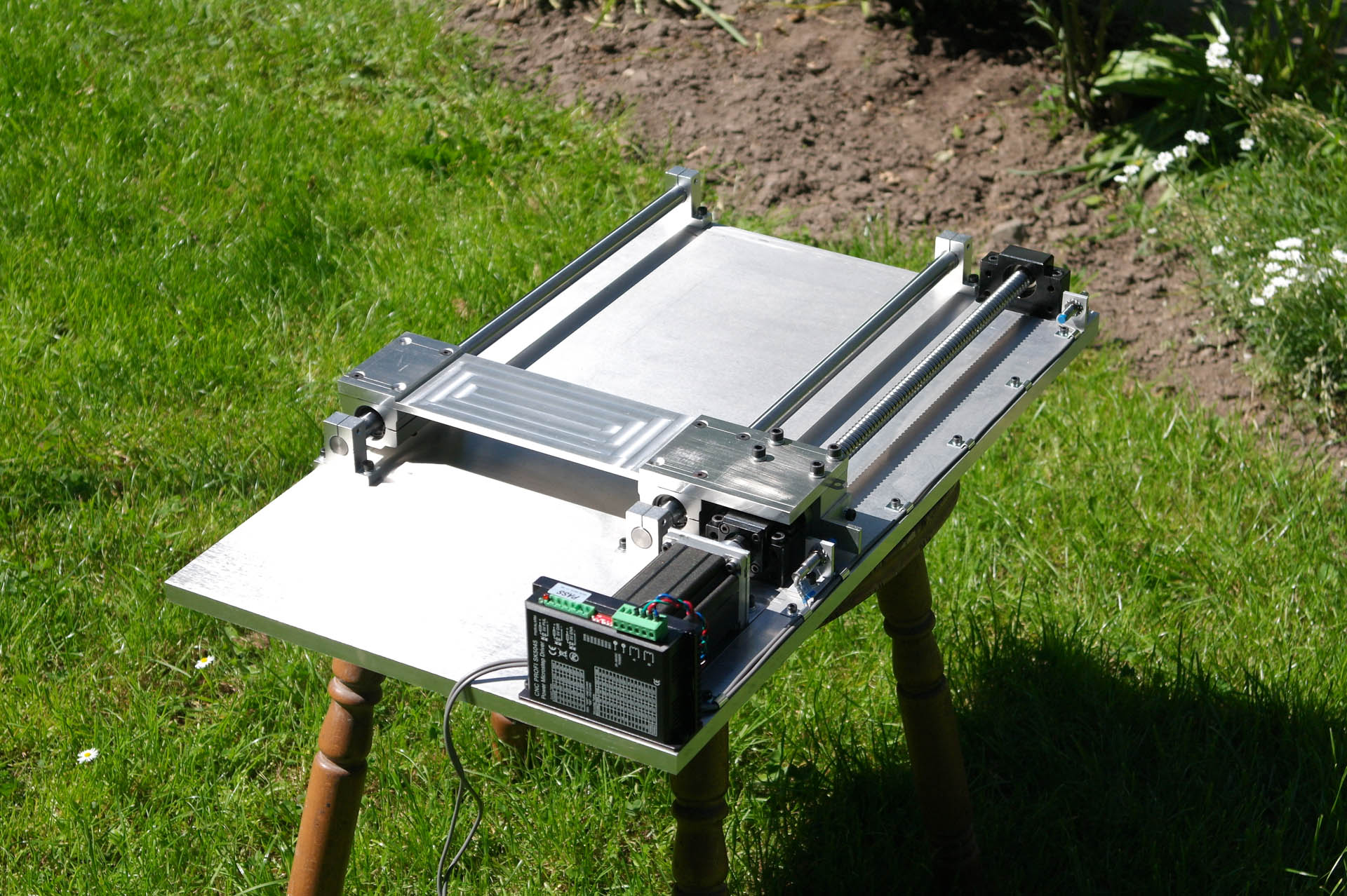

und ich kann die Breite der Platine auf DINA4 vergrößern. Und wenn ich
eine hohe Auflösung brauche, dann kann ich den Laser auch langsamer
bewegen. Der Fokus ist immer gleich! Ich denke ich werde mich auf diese
Variante einschießen und das nicht mehr mit den Spiegeln machen. Und
wenn ich es schaffe dem Motor so schnell zu fahren, das er in einer
Richtung in 400ms läuft, dann ist das auch nicht langsamer als mit dem
Spiegel.
Ich finde es ist es wert auch diese Idee mal zu durchdenken.
Gruß, Jens

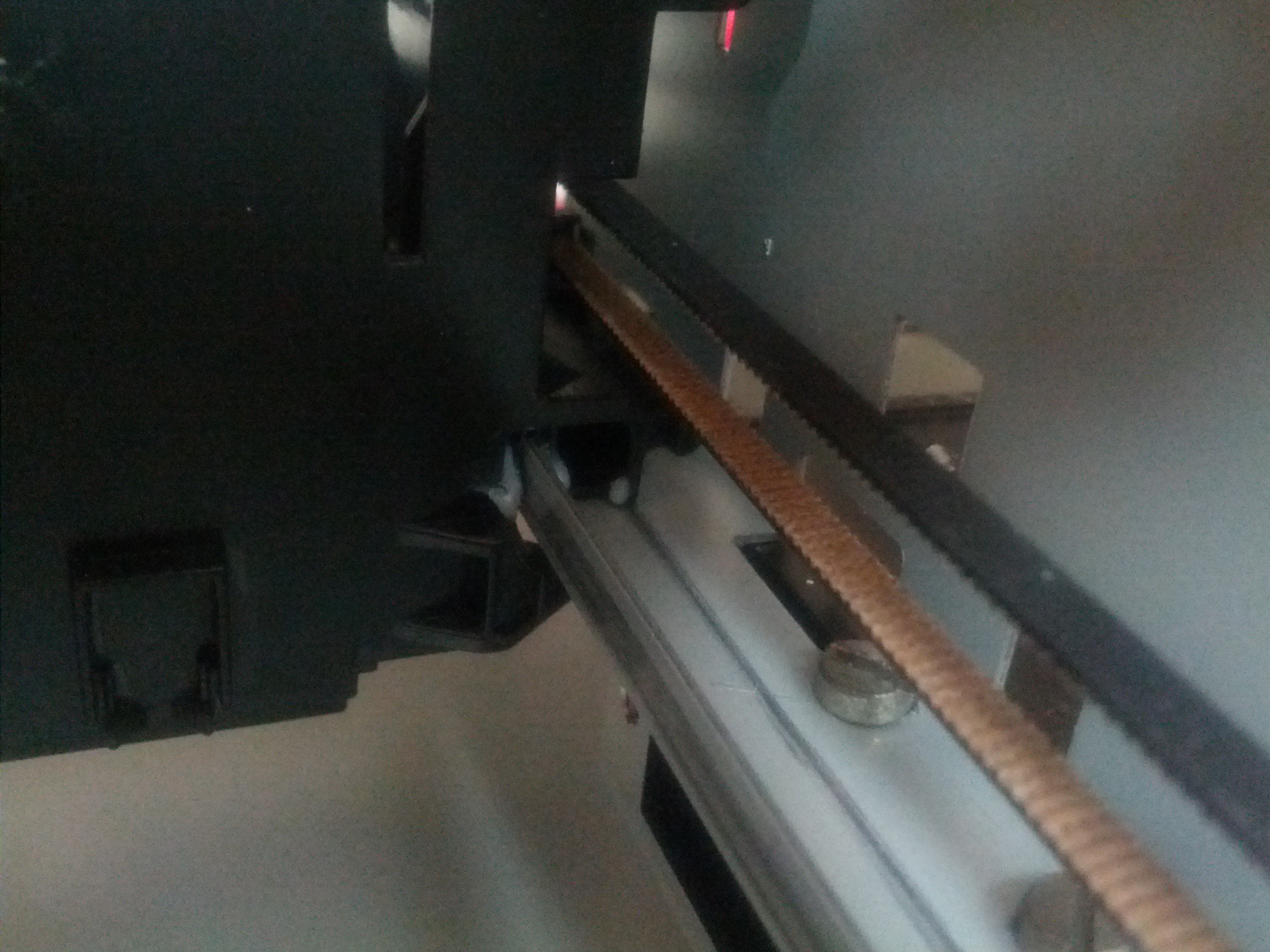

Die Idee mit dem Tintenpisser hat auch etwas - falls Du die Mechanik so
anpassen kannst, dass eine Platine statt des Papiers am Laser-/Druckkopf
vorbeigeführt wird. Habe mal so etwas gesehen (youtube) wo einer mit
einem modifizierten Tintenpisser direkt auf eine Platine gedruckt hat
(vorgewärmt und nachgeföhnt).
Die schnelle Bewegung mit Richtungswechsel erfordern sicherlich einige
Überlegungen in Richtung Optimierung der Schrittmotorsteuerung. Das
stelle ich mir alles andere als leicht vor.
fürs Archiv :-) habe ich mal ein Foto meines Test-Aufbaus beigefügt. Auf
dem breadboard links LM317T um 5V zu erzeugen daneben der ATTINY2313
(schlecht zu sehen). Dahinter der ISP MK II (habe die Fuses anpassen
müssen) und die Stromversorgung (12V) sowie Oszi mit einem, wie
hoffentlich zu sehen ist, stabilen Rechteck. Ich versuche ich gerade mit
einem Tiefpass die Rechteck-Impulse in ein low-Signal für den
Steuer-ATMEGA32 umzuwandeln.
Gibt es da bessere Möglichkeiten?
Dieter

von Jens (Gast)
Hallo Leute,
also ich habe mir die Einheiten gestern zu Gemüte geführt. So sieht es
aus:
Das IC das verbaut ist ist ein TB6514F. Es scheint, als ob das ein
spezielles IC von Toshiba ist, das nur für HP gebaut wird. Da gibt es
kein Datenblatt. Nach langer Suche bin ich aber doch noch auf eine Seite
gestoßen, wo einer es geschafft hat, das der Motor dreht. Man muss nur
12V, GND und einen Takt >15kHz einspeißen und der Motor rastet auf einer
bestimmeten Drehzahl ein. Da ist mit Sicherheit auch noch ein
Tachosignal dran, aber das muss ich noch suchen.
Ich werde heute im Laufe des Tages das Teil nochmal an einen
Funktionsgenerator anschließen und probieren.
Wenn alles nicht nutzt und die Teile sollten nicht laufen, dann haben
wir da wenigsten noch Fotodetektoren dran für einen zweiten Laser. Die
sollten schnell genug schalten.
Ich melde mich später!
Gruß, Jens
von Jens (Gast)
Hallo Leute,
also gute Nachrichten!
Ich habe an dem Motor mal auf PIN 3 +12V angeschlossen und an PIN 5 GND.
Dann liegt PIN2 auf +5V. Wenn man den auf Low zieht fängt der Motor an
zu drehen. Er rastet aber auch noch nicht auf eine konstante Drehzahl
ein, da er noch keine Referenz hat wahrscheinlich.
Da muss ich noch schauen. Ich nehme an, dass ein PIN noch der
Tachoausgang ist und man da die Drehzahl messen kann. Das muss ich mir
zu Hause aber nochmal ansehen.
Soweit...
Gruß, Jens
eine gute Nachricht und eine schlechte Nachricht ...
Die gute Nachricht:
Ich bekomme die HP LJ 4P-Lasereinheit mit dem Original-Chip auf stabile
333,33 Hz.
Habe auf mein breadboard noch eine "Ampel" draufgepackt, welche die
jeweilig Abweichung von der Ziel-Frequenz anzeigt - alles grün :-)
Die schlechte Nachricht:
Wie schon im letzten Jahr erfahren sind diese schönen Sensoren für den
Synch-Impuls für UV-Licht nicht empfänglich/sensibel. Schon gar nicht
für die Leistung, die ich hier noch von ersten Versuchen zur Verfügung
habe. Wenn ich ca. 60 mA auf die (noch vorhandene Spiel-) UV-LD gebe und

von Jens (Gast)
Hallo an alle,
ich bin euch noch ein paar Fotos schuldig.
Ich habe von den Spiegeleinheiten mal zwei Fotos gemacht.
Auf dem dritten Bild sieht man den Strom durch den Laser, wennd er
Mosfet schaltet. Gemessen habe ich an dem 1 Ohm Widerstand direkt an
+12V.
Grüße, Jens

begeistert von der Idee, habe ich mir nun auch so einen Belichter
gebaut.
Nach einigen Fehlversuchen funktioniert dieser nun auch so, wie ich mir
das vorgestellt hatte. Das Design entspricht im wesentlichen dem vom
Labor, die gesamte Elektronik und die dazugehörige Software ist aber
vollkommen neu entwickelt.

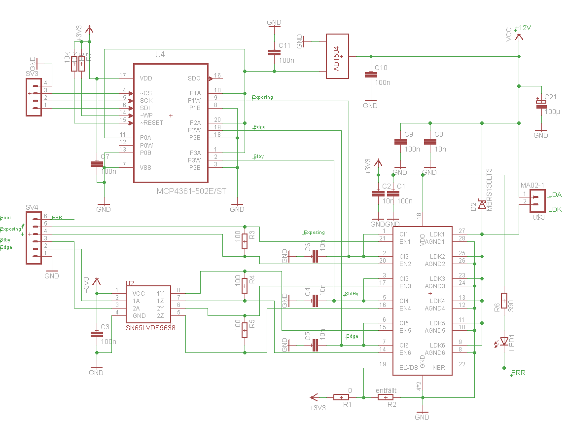

Ich verwende eine Lasereinheit vom HP Laserjet 4200, die ich nur minimal
verändert habe. Laserdiode ist eine blaue 1W mit Gehäuse und Kühlkörper.
Als größte Hürde stellte sich die minimal mögliche stabile Drehzahl des
Spiegelmotors und die daraus resultierende Modulationsfrequenz des
Lasers heraus. Die Ansteuerung des Motors und des Lasers übernimmt ein
PIC32MX250, der die Pixel mittels DMA und SPI zum Lasertreiber sendet.
Der Laser selbst wird mittels IC-Haus IC angesteuert und die Leistung
mittels Digitalpotentiometer über SPI eingestellt.
Ein weiterer PIC32 übernimmt die Steuerung des Vorschubes (alter
Scanner) sowie die Bereitstellung der Belichtungsdaten vom USB-Stick
(Standalone Betrieb) oder über USB vom PC.

Klar, kein Problem, eine der Testplatinen hat noch den Fotolack, eine
ist schon geätzt. Bevor es jemand merkt, eine der Platinen ist noch
gespiegelt :-)
Zum Vergleich daneben nochmal der selbe Ausschnitt von der professionell
gefertigten Platine.
Die Auflösung ist wirklich bestechend, auf jeden Fall besser als das
bisher mit der Lasergedruckten Folie möglich war. Die geplanten 600 Dpi
werden offensichtlich nahezu erreicht. Der kleine quadratische Chip ist
der Laseransteuerungs-Chip mit einem Pitch von 0.5 mm, der andere das
Digital-Potentiometer mit einem Pitch von 0.65 mm.

Der Polygon-Motor läuft. Sicher ist, dass die Pins 3 (VCC - 12V) und 5
(GND) sowie 2 (Clock - 5V) bei ca. 1 - 2 MHz zu einer stabilen Drehzahl
führen.
Leider gibt der sch... IC keine genaue Drehzahl zurück. Nicht ganz
richtig, auf Pin 1 kommt die angelegte Drehzahl (< 1V) nach Erreichen
der Solldrehzahl zurück.
Pin 4 erschliesst sich mir noch nicht - Pin 6 ist scheinbar nicht
beschaltet. Ich spiele weiter (bis die neue UV-LD kommt).
Der Motor dreht übrigens (nicht so "freudig") auch in anderen
Frequenz-Bereichen (Ober-/Unter-Wellen ?). Bin nur mit einem
China-Signal-Generator drangegangen - aber es scheint, dass das
Impuls-Verhältnis (viel High, wenig Low) eine Rolle spielt.
Die eingestellte Frequenz wird gut gehalten (lt. Oszi).
Möglicherweise wird die erreichte Frequenz auch über die "Opto-Schiene"
ermittelt ...

von Fritz R. (f_richter)
jim_quakenbush schrieb:
> Ich nehme nicht an, dass Du Schaltplan, Boards, Software etc. öffentlich
> machen willst
Keine Angst, das ist ein rein privates Projekt und Ihr könnt das
natürlich nachbauen, wenn das jemand möchte.
Das Bild zeigt die "leicht" modifizierte Lasereinheit.
Du bist übrigens gut informiert der Laserjet 4200 hat original wirklich
zwei Laserdioden, allerdings in einem Gehäuse was somit wahrscheinlich
keinen Einfluss auf die Optik hat.
Die Drehzahl des Polygonmotors wird mittels PWM geregelt, Rückführung
sind die Laserimpulse. Direkt am Spiegel sitzt noch ein zusätzlicher
Reflex-Optokoppler, der diese Regelung übernimmt wenn der Laser
ausgeschaltet ist.
Das Basismaterial auf den Fotos war übrigens normales doppelseitiges
Bungard was zudem noch etwas überlagert(2009) war.
Viele Grüße
