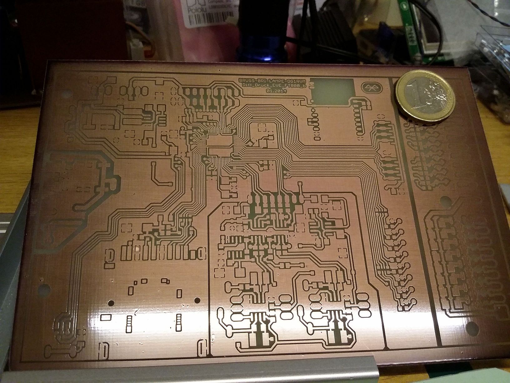

von Karl O. (knorke)
Kommt drauf an wie genau die Linse funktioniert. Kann sein, muss nicht.
Da aber die meisten Projekte die ich gesehen habe die Linse entfernen,
ist dem offenbar nicht so.

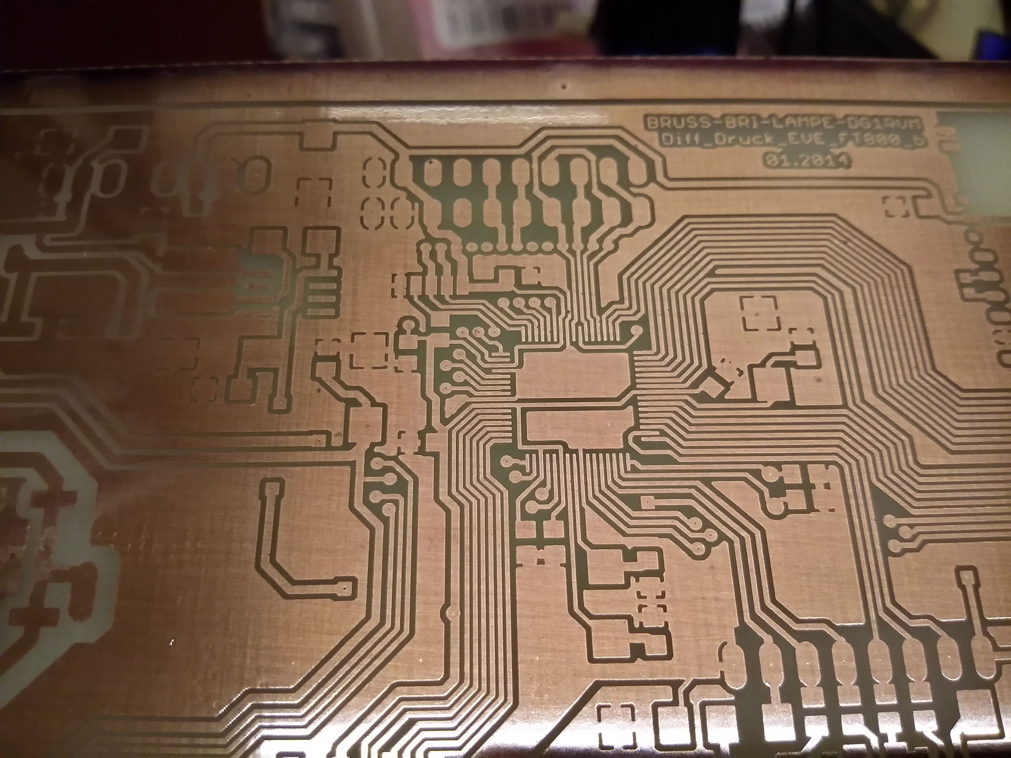

Um meinem Argument nochmal Substanz zu geben. Hier gibt es Leute, die
haben beides probiert:
http://pcbwriter.github.io/photos.html
So sieht es mit Polygonspiegel aus (man achte auf die Schrift):
http://pcbwriter.github.io/img/demo_thorin_full.jpg
Und so mit nem einfachen Laser in der CNC:
http://pcbwriter.github.io/img/dan_strother_spartan_6_full.jpg
Und genau deshalb stellt sich mir die Frage, ob der Aufwand mit dem
Polygonspiegel das Ergebnis wert ist... Aber das ist sicher eine
individuelle Entscheidung.
von Jens (Gast)
Hallo Otto,
Das BGA Board sieht schon sehr fein aus! Da gebe ich dir Recht. Das wird
mit dem Polygonspiegel wahrscheinlich nicht ralisierbar sein.

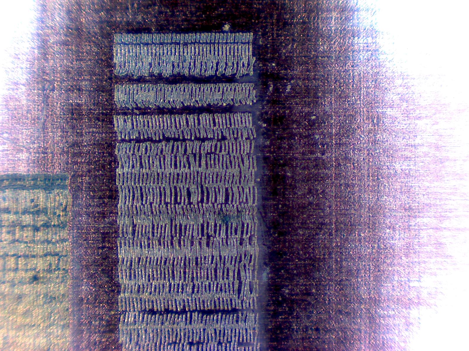

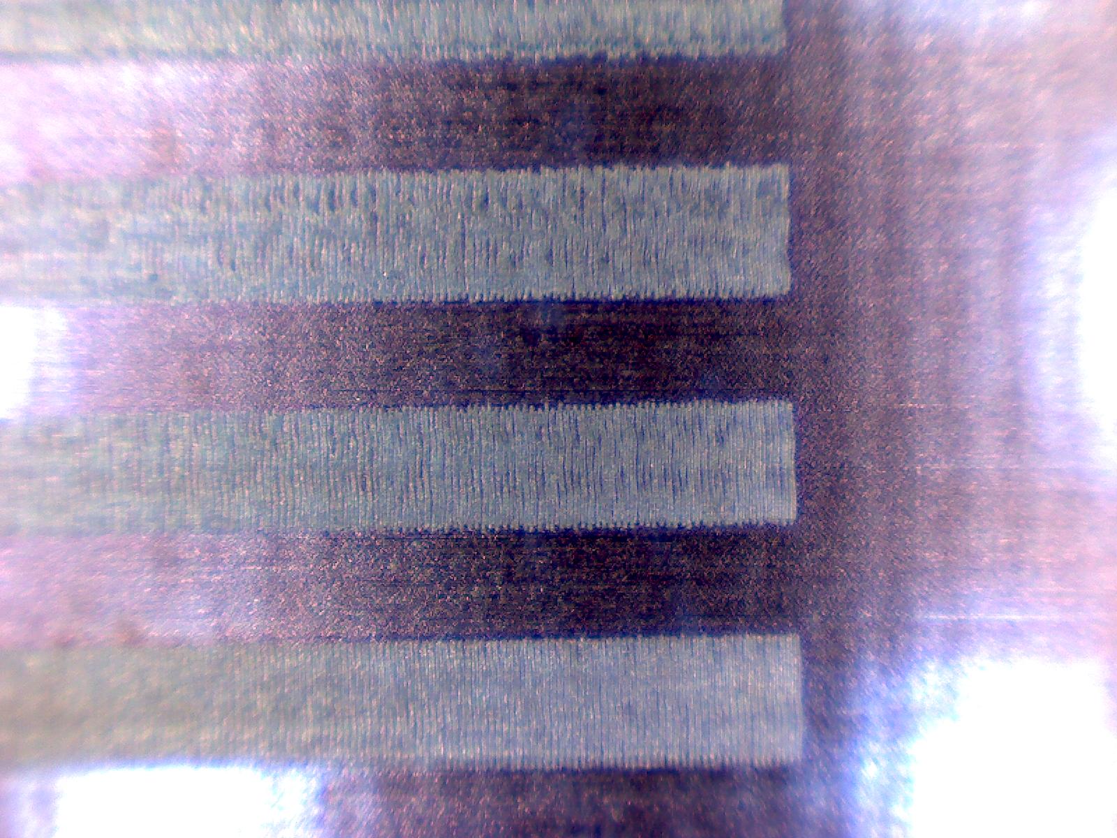

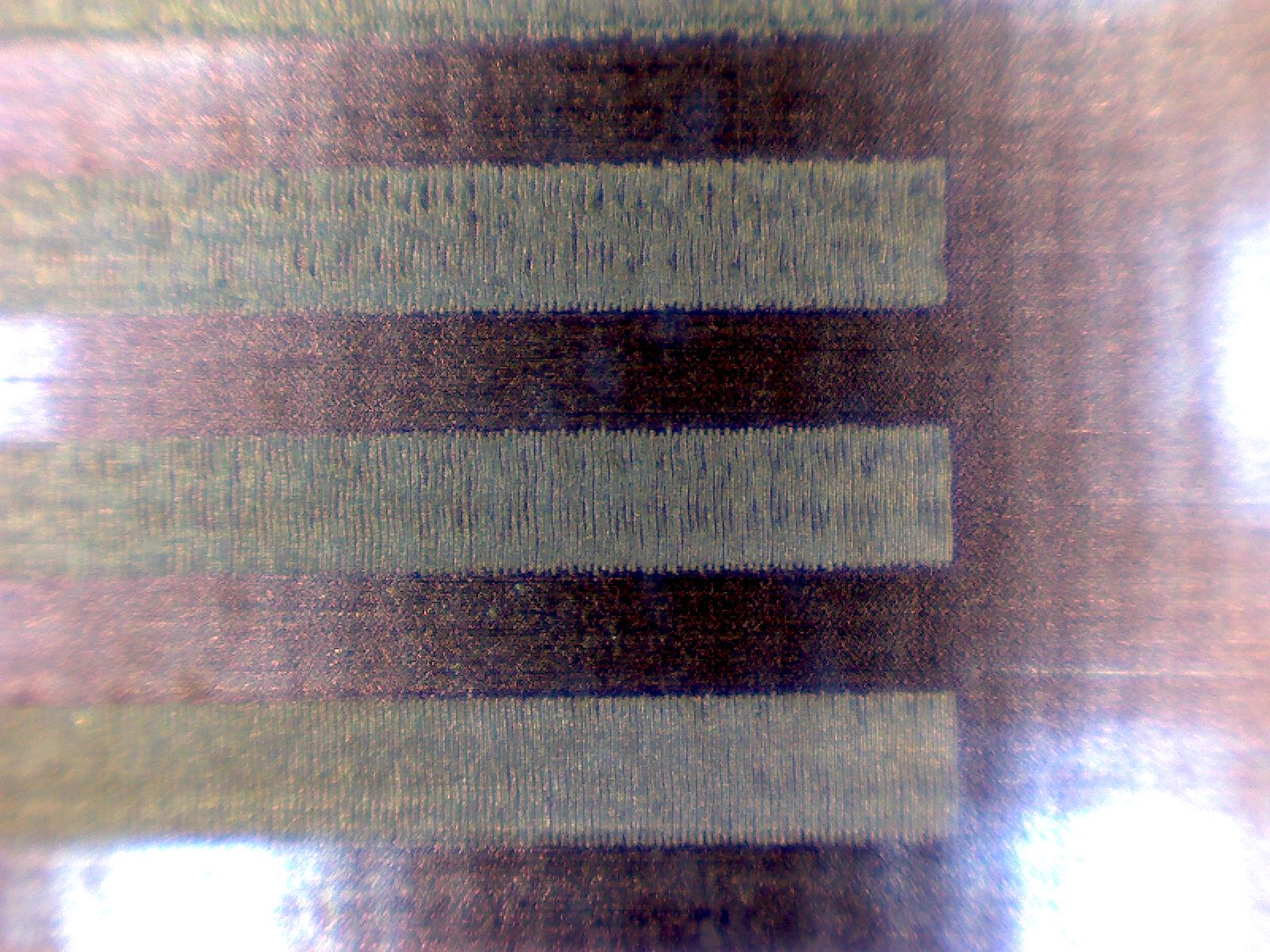

von Dieter F. (Gast)
Niels Janson schrieb:
> Außerdem
> muss der Abstand von Linse zu Platine ja auch noch weit unter 0,5 mm
> liegen
Ist das so korrekt? Zwischen Linse und PCB ist ja auch noch die
Glasplatte mit schätzungsweise 2 - 3 mm.
Karl Otto schrieb:
> Ich habe
> selbst damit experimentiert
Das ist ja interessant. Mit welchem Ergebnis?
Karl Otto schrieb:
> D.h. bei einer Platinenbreite von 10 cm hat man am Rand eine
> Strahllänge von 6 cm plus 1,8 cm! Wie soll das vom Fokus her gehen?
Durch die in der Belichtungseinheit eingebaute Optik. Das funktioniert
sehr gut - ich arbeite aktuell mit einer Breite von ca. 16 cm.
Karl Otto schrieb:
> Es wäre sehr nett, wenn Dieter mal Bilder einstellen könnte, wie 10 mil
> Leiterbahnen mit 10 mil Abständen am Rand der Platine (10 cm breit), wie
> auf halber Breite und wie sie in der Mitte aussehen.
Habe ich schon. Und nicht nur ich. Wenn Du auf Fritz Richters Beitrag
vom 23.10.2013 schaust siehst Du dort ein Layout mit dem Footprint eines
kleinen quadratischen Chip. Es handelt sich um einen IC-HG von IC-Haus.
Die  Pads für den Anschluss sind ca. 0,30 mm breit, der Abstand
dazwischen beträgt ca. 0,2 mm. Also etwas mehr und etwas weniger wie 10
mil. Auch Fritz arbeitet mit der Original-Optik.
Ich habe ein ähnliches Layout (seitenverkehrt und ohne Masseflächen) im
Beitrag vom 29.11.2013 gepostet. Mein Anschlag ist rechts (in
Fahrrichtung)   also nicht mittig etc.
Du spielst wahrscheinlich auf die Verzerrungskorrektur von "tixiv" an.
Die brauche ich nicht, da z.B. bei dem 1/4-cm-Test-Raster keine
Verzerrungen auftreten.
Ich kann gerne mal ein beliebiges Layout im Europakartenformat belichten
und entwickeln (Ätzen geht aktuell nicht). Kannst auch gerne zu mir
kommen und das vor Ort begutachten ...
Karl Otto schrieb:
> Wie macht Ihr das eigentlich mit dem Zoll? Kommen die bei Euch durch?
Bisher vollkommen ohne Stress für mich. Bei größeren Teilen aus China
habe ich bisher 2 mal Zoll gezahlt - aber alles ist durchgekommen.
Sieht schon merkwürdig aus. Bei der ersten Platine sieht die Schrift in
der Tat kurios aus - die Leiterbahnen sind aber O.K.
Die 2. Platine kann ich nicht deuten. Die ist schon mal nicht geätzt -
oder? Sieht aus wie ein Druck / Plot auf die Kupferseite. Beschrieben
ist da auch nichts - falls ich es nicht übersehen habe.
Karl Otto schrieb:
> Ich will das entweder über 2 Anschlagpunkte realisieren, so dass der
> Laser in der 1 mm oder 0.1 mm Stellung ist.
Ist das dann nicht vollkommen egal? Du musst in jedem Fall die benötigte
Energie auf eine definierte Fläche bekommen. Ob Du nun schnell mit einem
kleinen Punkt oder entsprechend langsam mit einem großen Punkt drüber
gehst - die erforderliche Zeit dürfte nahezu gleich sein. Zusätzlich
handelst Du Dir mit den verschiedenen Durchmessern noch interessante
Steuerungs-Probleme ein, die vermutlich einiges an know-how erfordern.
Da bin ich gespannt.

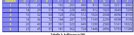

von Chris S. (schris)
Ich kann eine Gerber Datei mit usaf1951 Charts zusammenstellen.
Welche Auflösung denkt ihr dass sicher machbar ist?
Welches Format wurdet ihr dann belichten?
Im Anhang die Auflösungen beim normalen USAF chart.
Ich wurde vorschlagen sowas auszubelichten und schauen in welchen
Bereichen welche horizontale verticale und diagonale Auflösungen
erreicht werden können. Es wurde mich sehr interessieren.
Das (usaf1951) musste ich Dummi erstmal googlen :-) Warum Gerber-Format?
Ein schönes, hochaufgelöstes PDF (mit Platinenbegrenzungslinien) wäre
z.B. mir persönlich lieber.
Ich hatte sei es die PS wie auch PDF in diesem topic schon gepostet.
Such einfach nach 1951.pdf .
Auch PDF ist kein Problem. Generell ist es aber problematisch ein PDF in
erforderlicher Auflösung als Eingangsdaten zu verwenden. Hängt von der
SW ab. Wie ist das Platinenmaß ?

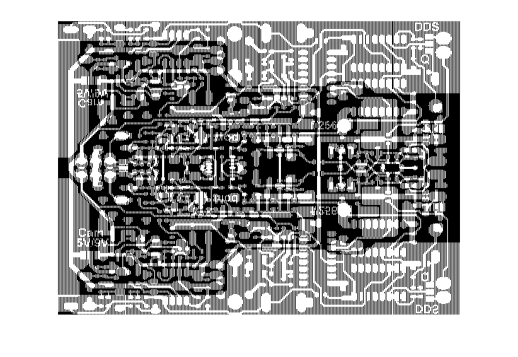

Die relevantesten Zeilen sind die folgenden:
    spiel = 12;  %Spiel in Schritten, die beim Richtungswechsel verloren gehen
    IMG = imread(dir);  %Layout einladen
    IMG = imcomplement(IMG);  %Layot Invertieren
    [y, x] = find(IMG);  %x- und y-Koordinaten aller Punkte ermitteln
    x_min = min(x);  %Kleinste x-Stelle finden
    x_max = max(x);  %...
    y_min = min(y);
    y_max = max(y);
    IMG2 = IMG(y_min:y_max, x_min:x_max);  %Neues Layout mit kleinstmöglichen Maßen erstellen
    [y_range, x_range] = size(IMG2);  %Größe des neuen Layouts ermitteln
    for i = 1:2:x_range-1  %Jede zweite Zeile umdrehen
        IMG2(:,i) = IMG2(end:-1:1,i);
    end
    IMG = (ones(y_range + spiel, x_range)==1);  %neues leeres Bild erstellen, das um das Spiel größer ist
    IMG(1:y_range,1:x_range) = IMG2; %Layout in neues Bild einfügen
    imshow(IMG); %Bild darstellen
    [y_range, x_range] = size(IMG);  %Größe des neuen Bildes berechnen
    stream = IMG(1,:);  %erste Zeile des Bildes in Stream einfügen
    for i = 2:y_range %Restliche Zeilen in Stream einfügen
        stream = horzcat(stream, IMG(i,:));
    end
Oben im Bild sieht man auch, was aus dem Layout gemacht wird. In dem
Array "stream" ist am Ende die komplette Pixelabfolge gespeichert, als
ob sie im zickzack vom Originalbild gescannt wäre. Allerdings mit einem
Puffer, der im Bild als weißer Balken unten zu sehen ist, um die
Schritte, die beim Richtungswechsel verlorgen gehen, zu puffern.
Wenn ich es geschafft habe, den stream dann auch an den Controller zu
senden, mache ich das ganze dann auch ein wenig schöner. Als Input
sollten übrigens alle monochromen Bilder fungieren können, ich habe mir
zu testzwecken eine TIF Datei mit Target erstellt, die mit 600 dpi
auflöst.

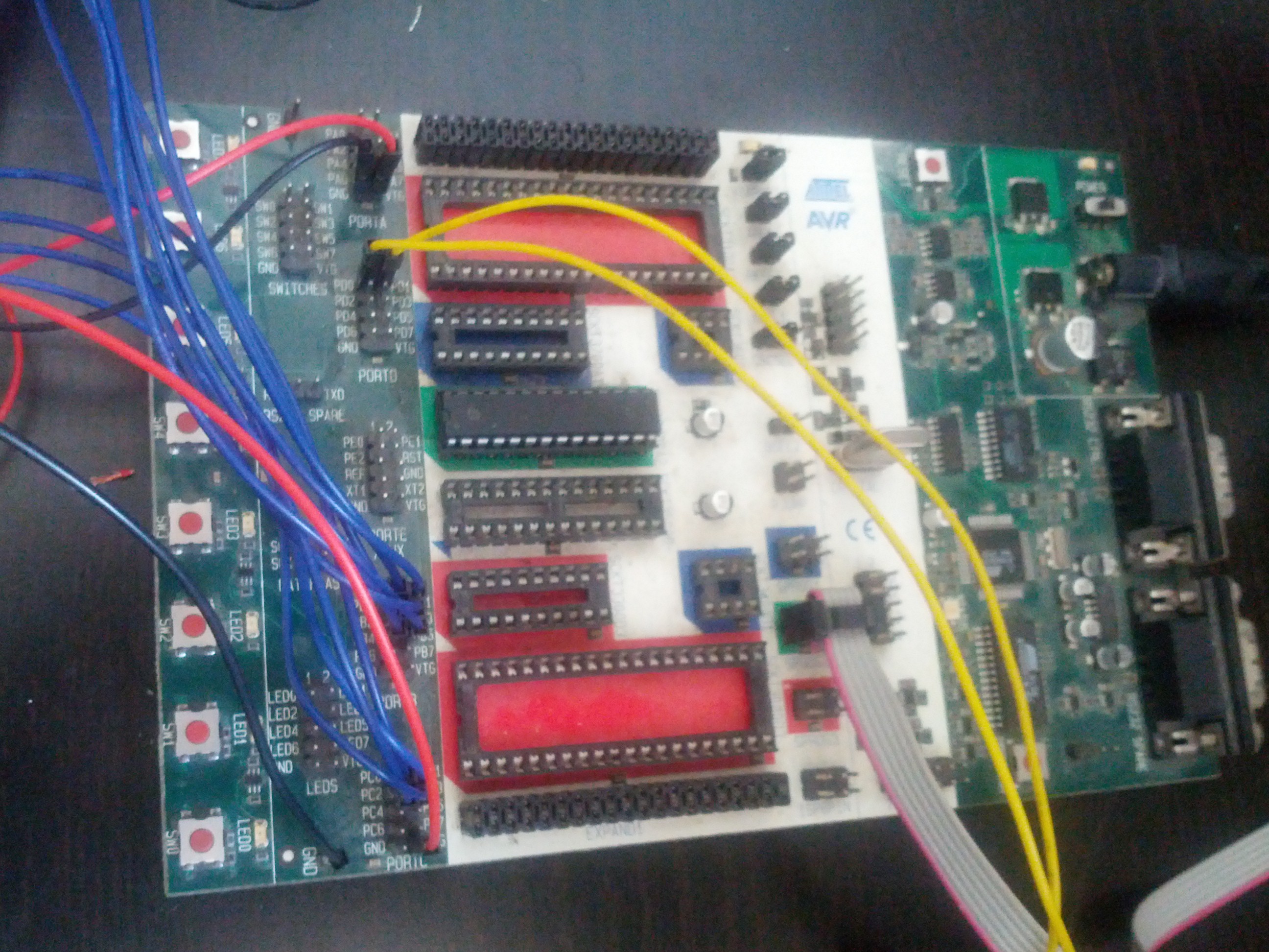

Jens schrieb:
> Wo ist das Problem?
Inzwischen weiß ich zumindest, dass der Controller sich neu startet,
sobald die folgende Zeile aufgerufen wird:
TCCR1B |= ((0<<CS12)|(1<<CS11)|(1<<CS10));
Damit kann ich das wo beantworten: Z.135 ;)
Jetzt kommt die Frage nach dem warum..

von Niels J. (niels)
Hat sich erledigt, hab's in den Griff bekommen. Ich hatte in der
speed_cntr.c vergessen die interrput.h einzubinden, dann ist es auch
kein Wunder, dass er aus dem ISR nichts richtiges macht und (wie richtig
von dir vermutet) der Interrupt nicht abgefangen wird. In groben Zügen
funktioniert das ganze jetzt auch wunderbar, wenn auch noch mit kleinen
Einschränkungen:

von Klaus B. (klausfb)
Hallo Jungs,
Ist ja schön das es hier ein bischen weiter geht.Es wurden ja
interessante Projekte aufgezeigt. Bei mir war auch einwenig
Sendepause.Jetzt habe ich eine Linse, wie sie Niels aufgezeigt hat
bekommen. Ist zwar noch super aber verwertbar. Ich konnte,Dank Dieter´s
Erweiterung meiner Software auf 60 Kalibrierpunkte, eine Platine 170 X
130 machen. Vorher ging nur Euroformat.
Bei einer Geschwindigkeit von 260 ms bin ich da ganz zufrieden.
Natürlich solche filigranen Sachen wie sie Karl Otto aufgezeigt hat
werde ich wohl nicht machen.Jetzt kann ich endlich mit meiner CNC-Fräse
auch bohren und es paßt. Mit Folie vom Drucker ging auch aber CNC-Bohren
ging nicht bei der Größe, da gab´s doch Abweichungen.

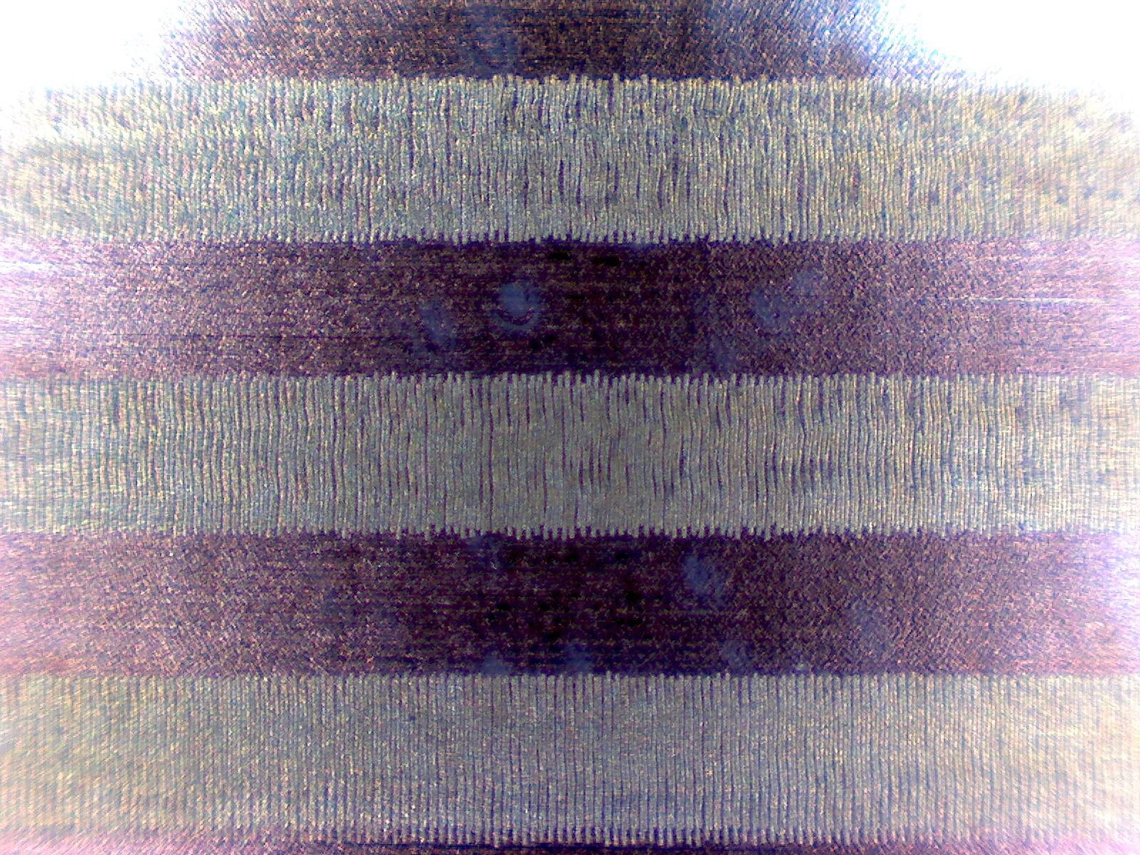

@Dieter
Es wäre noch interessant ob der Lasertreiber mit dem IC-Haus-CHip bei
mir mit dem OriginalExposer vom Labor auch angesteuert werden
kann.Vieleicht ist der Originaltreiber zu langsam. Z.B. bei einer
Platine für den IC-Haus-CHip werden die Bahnen quer zur Drehrichtung des
Laser´s dünner als die anderen.
Hallo Klaus,
darauf hatte ich gar nicht geantwortet. Ja, das ist auch meine
"Befürchtung" bzw. Beobachtung dazu. Mit meinem Billig-Oszi sehen die
Flanken der Impulse auch nicht besonders steil aus. Ich verwende den
Original-Treiber aktuell leicht/mittelschwer angepasst (mit
Eigenkreation zur Strombegrenzung). Hinzu kommt ja noch die Begrenzung
der möglichen Schaltzeiten durch die zu durchlaufende Interrupt-Routine
Mit dem IC-Haus-Treiberchip erhoffe ich mir deutlich steilere Flanken
... (lt. Datenblatt dürfte das kein Problem sein und ein besseres
Ergebnis - was durch den vorbereiteten Einsatz der DMA-Routinen mit dem
ATXMEGA hoffentlich noch unterstützt wird.

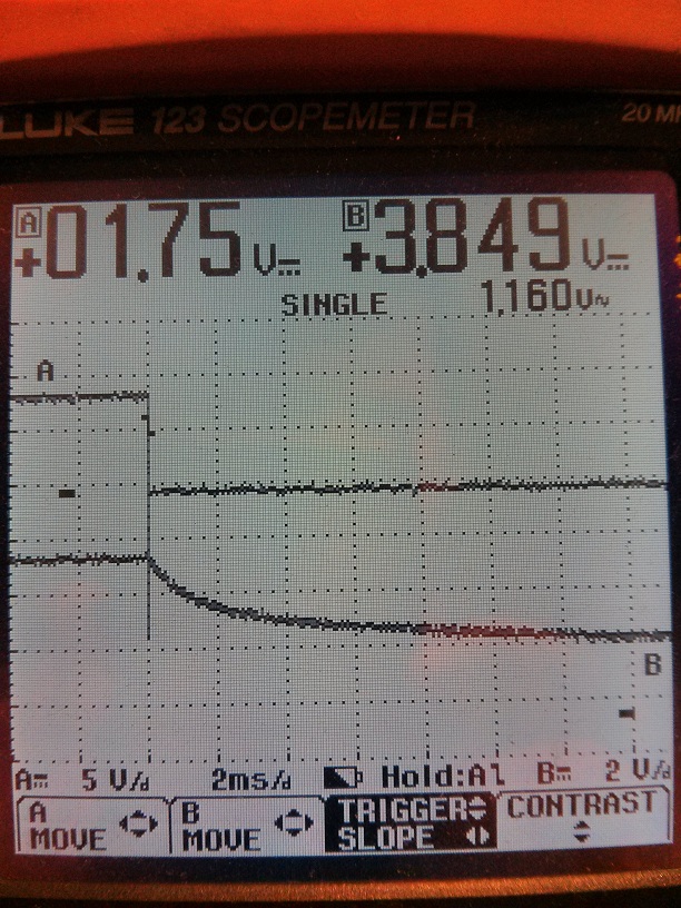

Jens schrieb:
> Bei dem Fehler den du beschreibst würde ich einen Variablenüberlauf
> vermuten.
Abermals präzise Vermutung. Der new_step_delay hat zwischenzeitlich den
uint16 gesprengt, das war die Fehlerursache Nr. 1. Deswegen sollte sich
die T1_FREQ auch ein wenig an dieser Variable orientieren oder anders
herum. Ich bin jetzt erstmal auf eine T1_FREQ von 43200 gegangen, da
kann ich mir zumindest sicher sein, dass die Werte dadrin mit uint16
abgedeckt sind.
Fehlerursache 2 ist übrigens eine mangelnde Energieversorgung... Wenn
ich der Hardware vom Motortreiber die Masse abziehe, bekommt sie
trotzdem durch die IO Ports vom Controller ein wenig, und ich höre ganz
leise eine perfekte Rampe surren. Wenn ich den Motor aber mit aller zur
Verfügung stehender Energie Versorge bricht nach kurzer Zeit alles
zusammen, der Controller resettet sich oder verfällt in einen
Slow-Motion Modus..
Das bringt mich nun zu der unumgänglichen Frage:
Wie versorgt Ihr denn eure UV-Laserdrucker mit Energie? Da der Motor bei
mir schon zu viel ist, brauche ich dann gar nicht erst daran zu denken,
einen Laser mit zu betreiben ;)

@Niels:
Schön das ich dir weiterhelfen konnte! Bist du dir sicher, dass dein
Controller in einen Slow-mode wechselt? Wenn der sich resettet, dann
sollte er die Init deines Systems nochmal durchlaufen und das müsstest
du merken. Bau mal ein Delay von 1s an den Anfang deines Programms ein.
Immer wenn er sich dann resettet, dann sollte alles für 1s stehen
bleiben.
Ein Slow-mode wenn du ihn nicht implementiert hast, wie soll das gehen?
Das will mir noch nicht in den Kopf!
Bei den #defines in der Speed_cntr musste ich die Werte anders casten,
damit da keine Variable überläuft. Poste doch mal deinen Code, dann
schau ich gerne mal drüber.
Die Spannungsversorgung ist bei mir streng getrennt. Ich versorge alles
über ein altes Notebook-Netzteil. Von da leite ich mir dann die 12V für
den Laser und die 5V für den Controller ab. Jede Spannung ist mit
reichlich Kondensatoren voneinander getrennt. Da nehme ich gerne mehr
als vielleicht nötig. Funktioniert bisher aber immer problemlos.
Wenn du schreibst, dass du Probleme hast, wenn du die Masse von deinem
Treiber abziehst, dann hört sich das bei mir eher nach einer
Masseschleife an, wenn dann alles zusammen bricht. Gibt es bei dir auf

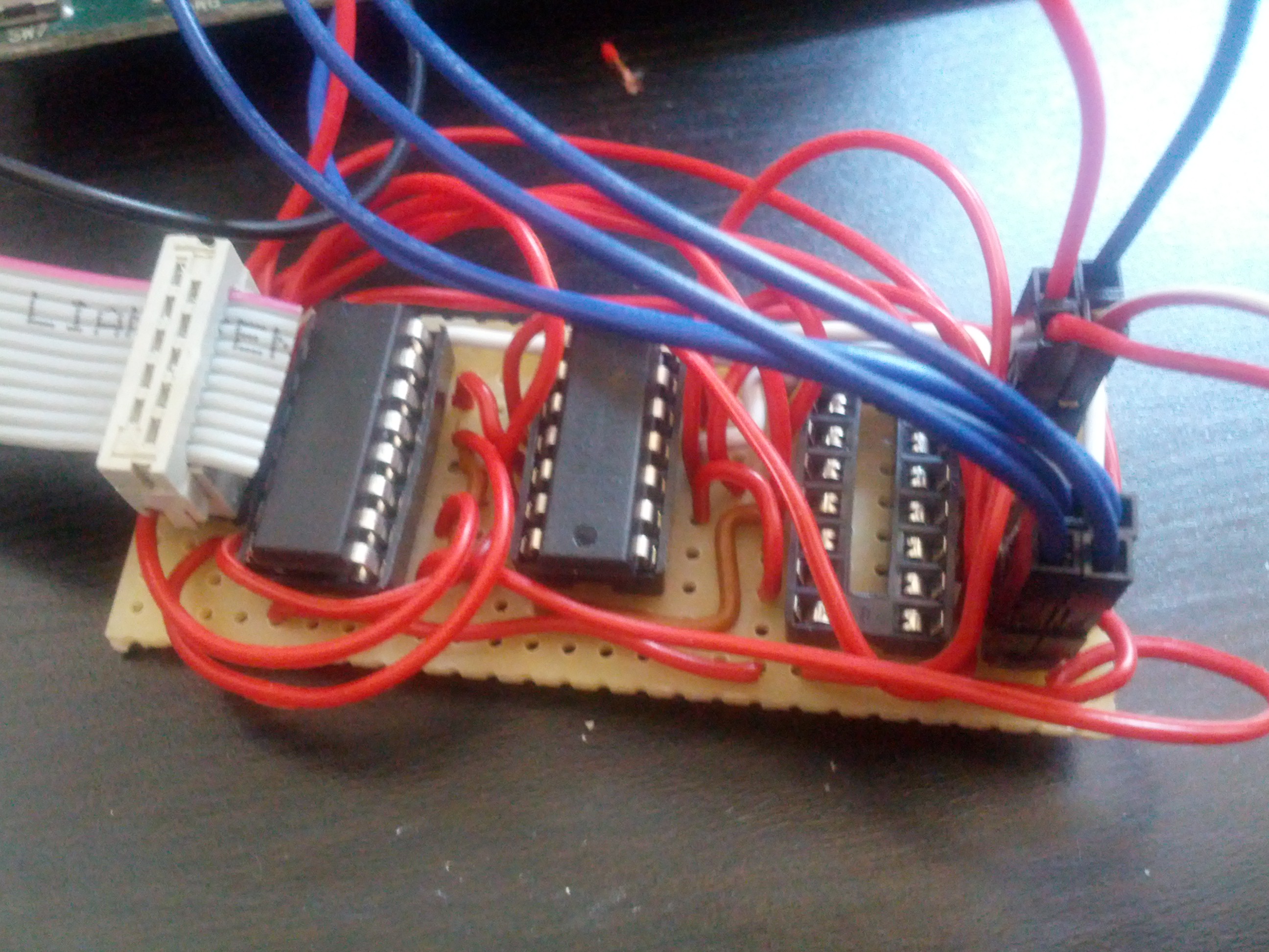

Jens schrieb:
> @Niels:
> bleiben.
Ich habe ein LCD Display, dass Anfangs für 1 s "Init" anzeigt
danach zeigt das Display den Status des Motors an. "running" und danach
immer drei Punkte, die sich wieder und wieder aufbauen. Ist der Motor
durch gelaufen, wird kurz "OK" angezeigt.
Somit kann ich genau erkennen, was gerade so passiert. Wie gesagt, er
startet sich inzwischen nur noch selten neu, aber nach spätestens einer
Fahrt hin und zurück, wird der Motor enorm langsam, ich kann die
einzelnen Schritte hören und auch die "..." Animation auf dem Display
wird sichtbar langsamer.
Inzwischen läuft nichts mehr über, ich habe mir zwischenzeitlich alle
berechneten Zahlen über den UART ausgeben lassen, alles soweit in
Ordnung, seit dem ich die T1_FREQ angepasst habe.
Komme ich gern morgen drauf zurück, danke für das Angebot
Eigentlich eine angenhem simple Lösung. Ich gucke morgen mal, ob ich
auch noch ein altes Netzteil rumfliegen habe, Kondensatoren sollten auch
noch reichlich vorhanden sein. Betreibst du den Motor eigentlich auch
mit nur 12 Volt? Bei meinem Scanner z.B. waren +15 und -15 Volt
Versorgungen mit dabei, ich nehme stark an, dass die für den Motor
gedacht waren, also effektiv 30 V. Auch der Drucker hatte bis zu 42 V
zur Verfügung. Soll heißen, dass dein Aufbau mit mehr Spannung, evtl.
noch um einiges schneller sein könnte.
Das hast du wohl falschrum verstanden. Wenn der Treiber keine Masse hat,
also im Grunde kaum Versorung, dann läuft auf dem Display alles so ab,
wie gewollt. Keine Resets, keine Verlangsamung der Geschwindigkeit. Gebe
ich dem Treiber aber Masse, ist es nur eine kurze Frage der Zeit, bis
die Fehler wieder auftauchen. Bei jedem langsamen Motorschritt wird das
Display übrigens auch sichtbar dunkler.
> Gibt es bei dir auf
> der Versorgung auch kein Klingeln? Du könntest auch ein Foto von deinem
> Aufbau posten, dann schau ich gerne drüber. Vielleicht lässt sich das in
> den Griff bekommen, wenn man die Masse sauber verlegt.
Da wird wahrscheinlich der Hase im Pfeffer liegen ;) Der Aufbau besteht
aus dem ATMEL STK 500, und Lochrasterplatinen, die über Stiftleisten und
einzelne Kabel zusammen gesteckt sind. Ich weiß ich weiß, in vielerlei
Hinsicht schrecklich, aber bisher hat das immer wunderbar ausgereicht^^
Wie gesagt, bisher, somit ist wohl der Zeitpunkt gekommen, das alles ein
wenig zu optimieren.
Wie gesagt, ich mache morgen nochmal ein paar Fotos und vielleicht auch
Videos und poste mal die Codes. Ich bin aber zuversichtlich, dass das
alles nur eine Frage der Versorgung ist, somit also ein relativ einfach
zu überwindenes Hindernis.
Beste Grüße
Niels

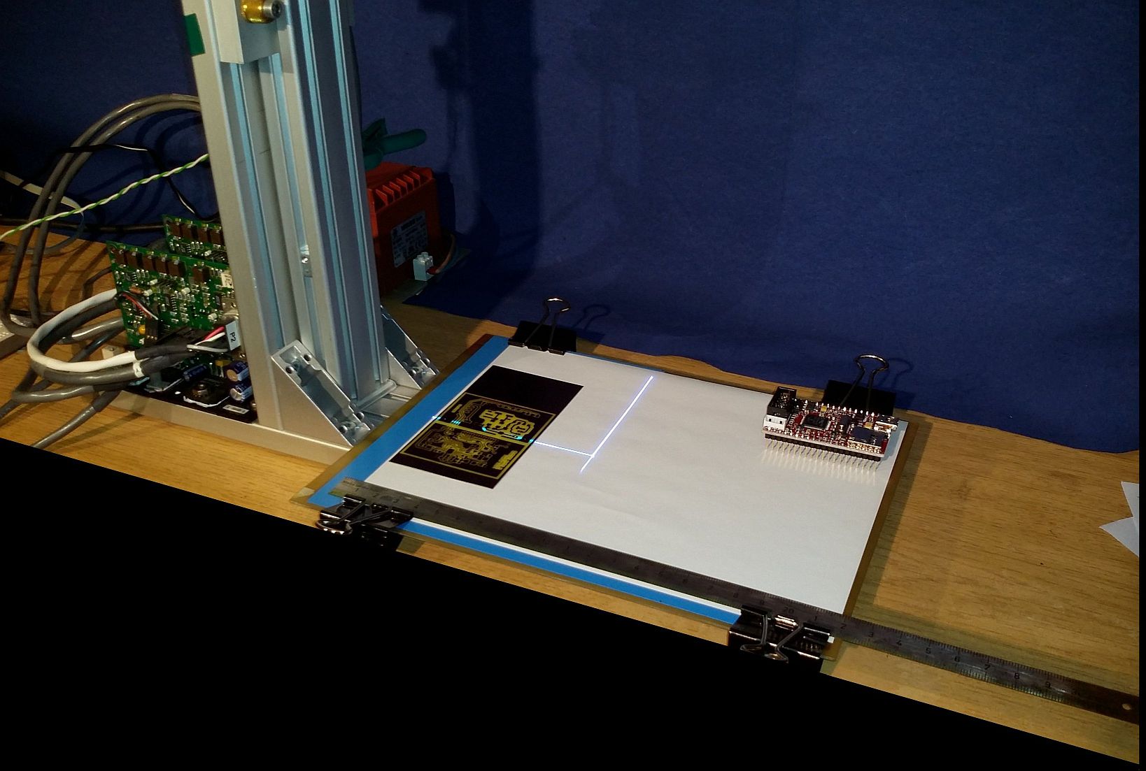

Tatarata...
Alles läuft wunderbar. Einfach für den Motortreiber ein seperates 12 V
1,5 A Netzteil nehmen und schon funktioniert's. Was ich aber wirklich
stark merke, ist wie das Drehmoment bei hoher Geschwindigkeit sinkt.
Weil sich, seitdem ich den Schitten inkl. Schiene ausgebaut habe, an der
Gleitschmiere schon dsa ein oder andere Dreckpartikelchen abgesetzt hat,
bleibt der Schlitten doch tatsächlich an solchen hängen. Aber das ist
wahrhaft nur eine Prototypenkrankheit. Obwohl so ein l297, der den Strom
über die Sense Eingänge misst und regelt ja schon was schönes wäre...
Sowas kommt aber erst, wenn das Gerät funktioniert und ich dann eine
vernünftige Platine für all sowas herstellen kann.
Anbei nochmal Bilder und ein Video im bisher maximalen Betrieb. Und ja,
obwohl das so aussieht funktioniert es ;)
Beste Grüße
Niels

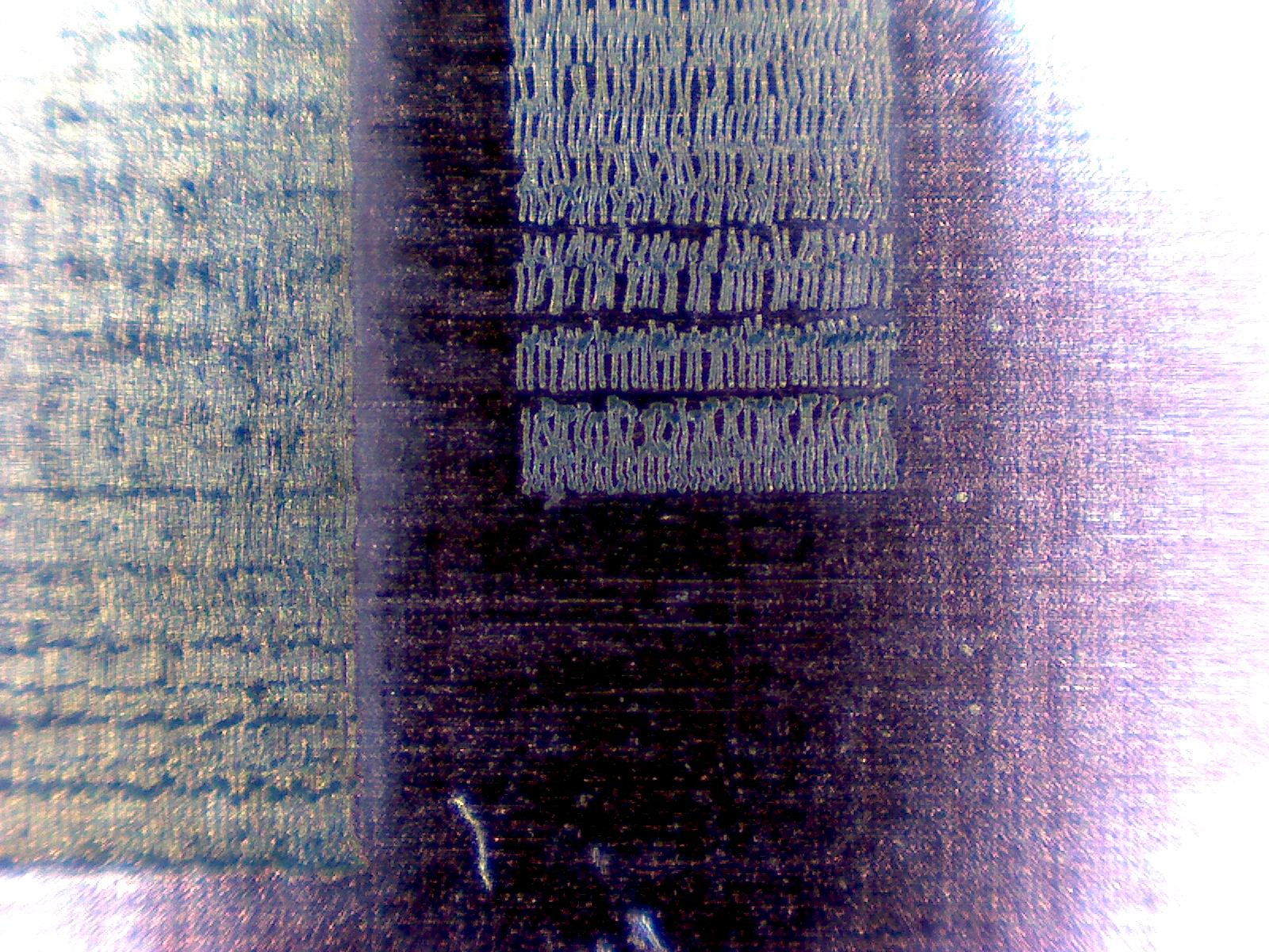

Da ich meine roten Ohren loswerden wollte habe ich erstmal den
angekündigten Test durchgeführt.
1. Belichtung mit UV-Röhren - 22 Min. statt 2 Min 15 Sek.
   Leichter "Farb"unterschied zwischen belichteten und unbelichteten
Stellen
   (so wie immer ...)
2. Belichtung mit ca. 150 mW Leistung im optimalen Fokus (nach Gefühl
   Kokelentfernung)
   Das hätte ich nicht erwartet - auch bei schneller Bewegung - ähnlich
der
   Geschwindigkeit im Video wird die Oberfläche ganz hell - die Struktur
   des Resists verändert sich. Mit dem Stereo-Mikroskop betrachtet ist
   die "Spur" des Lasers undurchsichtig - es scheinen winzige Bläschen
   enthalten zu sein.
   Bei langsamerer Fahrgeschwindigkeit werden die Spuren schwarz - der
Lack
   ist verkokelt.
   Die Spurbreite schätze ich lt. meinem "Calibration Ruler" auf kleiner
   50 µm (deutlich weniger wie die Hälfte eines 1/10 mm-breiten
Striches).
   Verzeiht die Bildgröße - aber man soll es auch erkennen können ...
Meinen eklatanten Fehlleistungen im Hinblick auf das Lesen von
Produktdatenblättern gehe ich morgen oder übermorgen nach ... erstmal
etwas Gras drüber wachsen lassen :-)

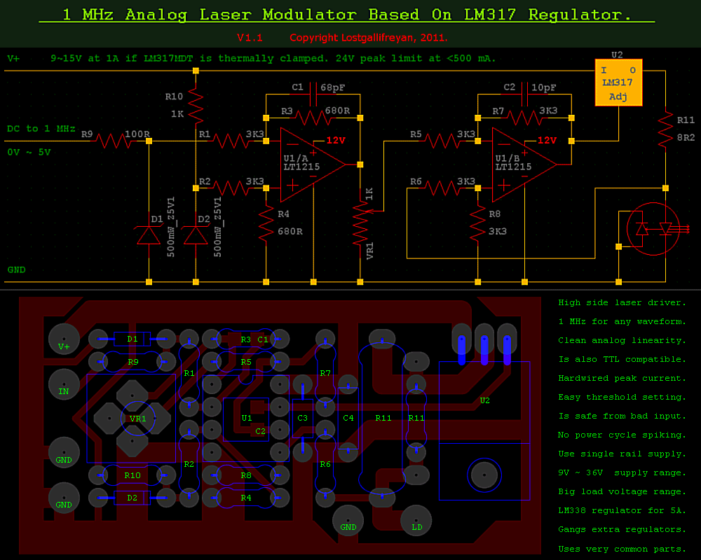

von chris (Gast)
Mit welcher Leistung arbeitet ihr bei der diode?
Meine Frage ziehlt darauf ob es sich lohnt einen richtigen lasertreiber
einzusetzen oder ob auch ein einfacher festspannungsmodulator genügt
welcher zwischen 39 und 100ma umschaltet und ob eventuell die 60 oder
200mw doch einen signifikanten unterschied ausmachen.

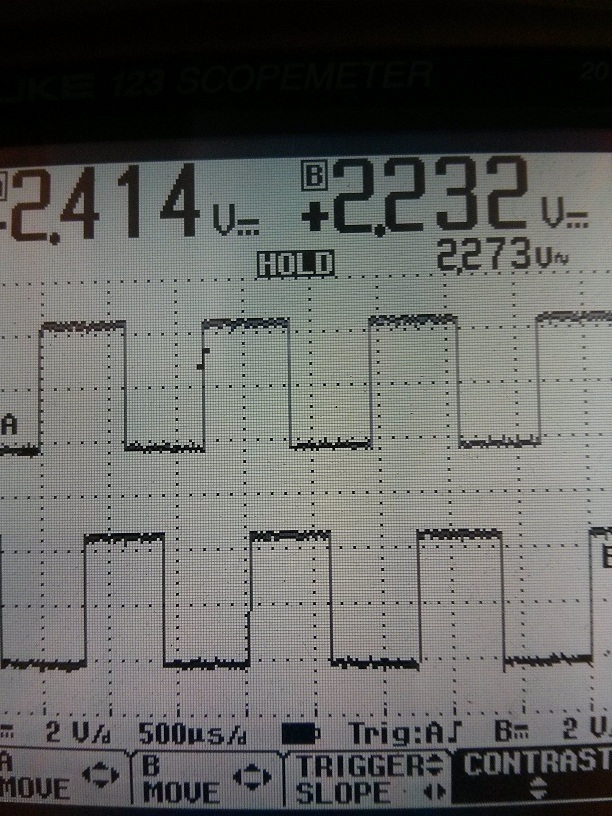

von K. S. (hagbart06)
Niels ich danke dir! Der Sensor hat ja zwei Ausgänge und gibt zwei
verschobene Signale aus. Ich habe kein Datenblatt von Sensor und habe
mir die Signale auch nie beide gleichzeitig auf dem Oszi angeschaut.
Deswegen ist mir dieser Umstand gar nicht aufgefallen *Kopf gegen Wand
schlag*.
Wenn ich bei beiden Signalen auf steigende und fallende Flanken triggere
hätte ich pro Strich bereits 4 Interrupts. Damit wäre die Auflösung doch
bereits recht brauchbar? und ich hätte mir den "Aufwand" mit dem Timer
gespart.
Da wäre ich mir nicht ganz  so sicher.. Wenn sich beide Signale perfekt
abwechseln, sollte beim einen die Flanke steigen und gleichzeitig beim
anderen Fallen. Das ist abermals eine Frage des Aufbaus.. kannst du
beide Signale auf dem Oszi ausgeben und davon evtl. mal ein Foto machen?
Vielleicht funktioniert deine Überlegung nämlich auch.
Möglichkeit 1: klappt nicht:
            _   _   _   _   _
Sig1: |_| |_| |_| |_| |_| |_| |_| |_ ...
          _   _   _   _   _   _
Sig2: | |_| |_| |_| |_| |_| |_| |_|  ...
Möglichkeit 2: klappt:
              _     _     _
Sig1: __| |___| |___| |___| |___| |_ ...
           _     _     _
Sig2:  |___| |___| |___| |___| |___| ...
Möglichkeit 3: klappt auch:
        __     ___     ___     __
Sig1: _|   |___|   |___|   |___|   | ...
          __     ___     ___     _
Sig2: ___|   |___|   |___|   |___|   ...
Wenn ich mir das so ansehe, stehen deine Chancen 2:3, dass es klappt ;)
Beste Grüße
Niels
Weil das irgendwie kommisch formatiert wird, im Anhang nochmal die
Signale als Bild
Es ist in der Tat Möglichkeit 3. Im Anhang noch ein Bild davon. Ich
hoffe man kann etwas erkennen, dass andere Oszi stand grade nicht in
Reichweite und für das habe ich leider kein Datenkabel :-(
von 123 (Gast)
Hätte mich auch gewundert. Der Druckschriften muss zwischen links und
rechtslauf unterscheiden können. Daher zwei rechtem Signale die um 180
grad versetzt sind.
Kevin S. schrieb:
> Ich
Tip Top, kann man klar und deutlich erkennen :D Stellt sich jetzt nur
noch die Frage, was für einen Motor du hast. Selbst wenn es ein DC Motor
ist, kannst du ja einen Regler dafür realisieren. Motortreiber an PWM,
Sensoren an den Controller, auf fallende und steigende Flanke Interrupts
setzen und dann ist es nur noch eine Sache der Software. Bestenfalls hat

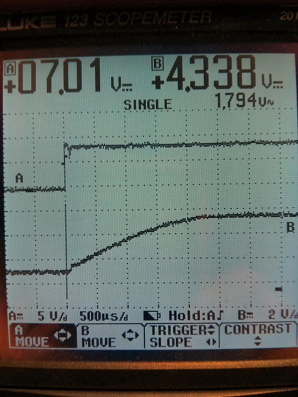

Ahoi,
ich habe heute meine ersten Tests gemacht und war sehr enttäuscht.
Selbst die einfachsten Muster wurden komplett miserabel belichtet. Die
Ränder waren total unscharf und vom eigentlichen Muster war nichts mehr
zu erkennen. Nach dem ich dann mehrere Stunden (vergebens) meine
Software gedebuggt habe, ist mir irgendwann der Gedanke gekommen, dass
die Diode vielleicht zu träge reagiert. Also hab ich mal das Modul
aufgeschraubt und mir die Konstantstromquelle angeschaut. Die Messung an
Eingang und Ausgang der KSQ haben dann meine Vermutung bestätigt. Im
Anhang sind die Aufnahmen einmal beim Anschalten und dann beim
Ausschalten (Kanal A ist Eingang und B Ausgang)
Werde also morgen meine eigene KSQ aufbauen müssen. Habe testweise schon
mal eine Einfache mit OP+Transistor in Spice simuliert und komme damit
auf ca. 60µs Anstiegs- und Abfallzeit. Ist zwar schon deutlich besser,
aber ich denke da geht noch mehr. Hat einer von euch bereits eine
"schnelle" Konstantstromquelle für ca. 120mA die idealerweise schon in
der Realität getestet wurde?

von Jens (Gast)
Hallo Niels,
da hast du natürlich Recht. Soweit bin ich noch nicht. Das dauert noch.
Ich muss ja erst noch meinen Aufbau machen. Da werde ich noch ein paar
Wochen beschäftigt sein. Ich habe grad nicht so viel Zeit.
Dann wird sich das zeigen ob das geht.
Hallo Kevin,
mit den Stromquellen für die Laserdioden habe ich schon mehr gemacht. Da
kenn ich mich auch besser aus.
Wenn du einen OP und einen Transistor nehmen willst wirst du
wahrscheinlich scheitern! Das ist viel zu langsam.
Ich habe da schon etliche Versuche und Simulationen gemacht. Außerdem
kann dann deine Stromquelle überschwingen was den sofortigen Tod dein LD
bedeuten kann, je nach dem wie viel Luft du da noch hast.
Ich habe weiter oben ein paar Bilder von meiner Stromquelle angehängt.
Die liefert in 1µs einen Strom von 1A an meinen Laser. Das Überschwingen
ist da schon fast nicht mehr erkennbar. Das liegt so bei 50mA.
Ich habe die Schaltung aus dem Labor verwendet und habe die schön
kompakt aufgebaut. Das funktioniert prima.
Wenn du doch nicht auf den OP verzichten willst, dann darfst du die
Diode nicht "schalten", sondern du regelst den Strom von beispielsweise
10mA auf deine 120mA. Die untere Grenze sollte halt unter dem
Schwellstrom liegen.
Du musst dafür sorgen, dass du einen Ruhestrom durch die Diode und den
OP/Transistor treibst. Nur so kannst du die Schaltung schnell bekommen.
Dann sind die Kapazitäten in deiner Schaltung schon geladen und
begrenzen dir deine Bandbreite nicht mehr!
Grüße, Jens
Falls es noch wen interessiert:
Die Flanken der Signale sehen - im Gegensatz zur aktuellen
Transistor/MosFet-Lösung - richtig gut aus. Kerzengerade - aber mit
Überschwingern, die ich meinem fliegenden Aufbau oder dem "günstigen"
Oszi anlaste.
An diesem oder dem nächsten Wochenende werde ich das Teil mal in meinen
Belichter einsetzen und mir das Ergebnis anschauen.
Parallel werde ich (aus gegebenem Anlass :-)) mal schauen, ob ich meinen
Plotter in Verbindung mit einer ordentlichen Laser-Diode nicht dazu
bringen kann, mir Stencils zu schneiden.
Was passiert in schwarzen Löchern mit Grüssen? Egal, ich grüsse alle ...
Ich habe leider keine großen Fortschritte zu verzeichnen, da nächste
Woche Klausuren sind... Mein 3D-Drucker läuft zwar mittlerweile wieder
und die Teile sind fertig gedruckt, aber ich schätze, dass ich erst in
drei Wochen alles zusammengebaut habe und die ersten Testläufe machen
kann.
Schön zu hören, dass es bei euch anscheinend besser vorangeht.
Hoffentlich werden hier bald (brauchbare) Ergebnisse zu sehen sein :-)
Schöne Grüße
Kevin
von Jens (Gast)
Hallo ihr zwei,
bei mir ist bisher nichts voran gegangen. Wie gesagt, ich werde wohl
erst wieder gegen Weihnachten dazu kommen da was zu machen. Ich muss
erst noch ein paar andere Sachen fertig machen.
Was für eine Laserdiode willst du denn nehmen um die Stencils zu
schneiden?
Ich denke die Leistung und die Wellenlänge die dafür nötig sind, sind
nicht so leicht zu bekommen.
Kannst du von deinem Treiber mal Oszibilder einstellen? Würde mich schon
interessieren.
Grüße, Jens
Hallo Jens,
lieber nicht ...
Außer meinem fliegenden Aufbau habe ich noch den Kardinal-Fehler
begangen GND und AGND direkt am IC-HG zusammenkommen zu lassen (Fritz
war da schlauer ...) - bin halt ein "rookie" in Bezug auf
Schaltungsentwurf. Ist keine Entschuldigung - Lesen (vorher) hätte mir
einiges erspart.
Wie geschrieben sind die Signal-Flanken sehr gerade - nur gibt es -
lt.Oszi - Überschwinger, die ich durch meinen fliegenden Aufbau bzw. die
GND-Problematik in Verbindung mit der Charakteristik der LD erklären
möchte (aber nicht wirklich kann). Der Weg ist das Ziel und ich lerne
immer wieder hinzu :-)
Hierzu die Aussage von IC-Haus:
Zur Bewertung des Laserimpulses ist eine elektrische Messung des
Laserstromes alleine nicht ausreichend. Das Ergebnis ist wegen der
Charakteristik der  Laserdiode nicht sehr aussagekräftig. Daher ist es
unumgänglich den Laserimpuls der Diode optischen zu messen.

von Frank (Gast)
Hallo ,
bin vor kurzem auf euch aufmerksam geworden.
Habe auch etwas vor einiger Zeit mit UV-Lasern, aber mit Galvos ,
experimentiert
http://laserfreak.net/forum/viewtopic.php?f=43&t=55202
Frank
> experimentiert
Hmm, ja - der Link zeigt nur wenig - eigentlich nur die PC-Software in
Action für eine Outline-Schrift.
Das Video zeigt noch 2 Spiegel (was hat das mit "richtigen" Galvos zu
tun ?) in relativ behäbiger Bewegung. Galvos sind (für mich) eher sehr
kleine Ablenkeinheiten, welche auch sehr schnell reagieren ...
Die Bilder - die div. Defekte in den Leiterbahnen etc. kenne ich eher
von von Belichtung über Folien etc. - kann ich nicht so recht zuordnen.
Wie genau hast Du denn die unterschiedliche Fokussierung (je nach
Entfernung) des Laserstrahls gelöst? Welche "Galvos" hast Du denn
verwendet? Wie lange dauert die Belichtung einer solchen Platine?
von Frank (Gast)
Hallo Dieter,
Das Video auf Laserfreak ist nicht von mir -> von VDX hat geantwortet,
ich bin dort roehre.
Hardware:
175mW 405nm UV Lasermodul
Galvos und Treiber : CT 6810P

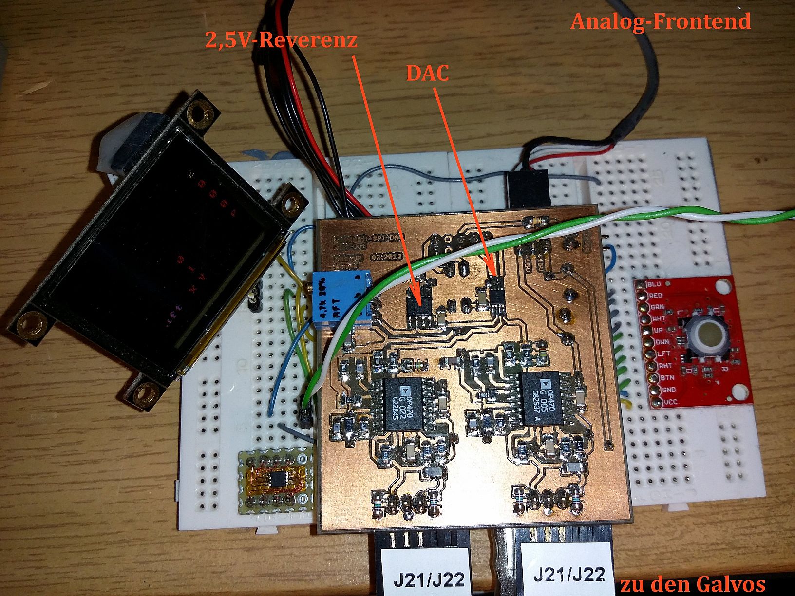

Mikrocontroller 32 Bit von Microchip PIC32 - USB CDC +
Software-Kissenverzerrung
Analog : Dual - DAC 16Bit DAC8532 - OPV Frontend +- 3V symetrisch
Software : EAGLE (Leiterplatten Layout) - daraus wird mit „
FastGcode.ulp “ ein CNC File mit XYZ Koordinaten welche mittels der
Software “ Repetier-Host“ (aus der 3D-Drucher Szene ) zum
Mikrocontroller per USB übertragen wird. Der berechnet, gibt mit dem
Bresenham-Algorithmus und Software-Kissenverzerrung die Werte an den DAC
und der zum Galvotreiber aus.
Die Galvos befinden sich senkrecht mittig 300mm über der
Projektionsfläche von 180x170mm.
Der Fokus des Lasers aus 300mm Entfernung und bei einer Scannfläche
180x170mm ist relatv unkritisch
- die oben gezeigten Bilder sind aus den ersten Versuchen und vielleicht
nicht gut aufgenommen , die Fussel stammen vom besprühen mit Positv20
- IC in der mitte -> PIC32MX695F512H-80 TQFP64 mit 0,5mm Pinnabstand
- Belichtun bei pcb1.jpg ca. 9 min - keinere gehen natürlich schneller
da nur die zu ätzenden Stellen gelasert werden.
Frank

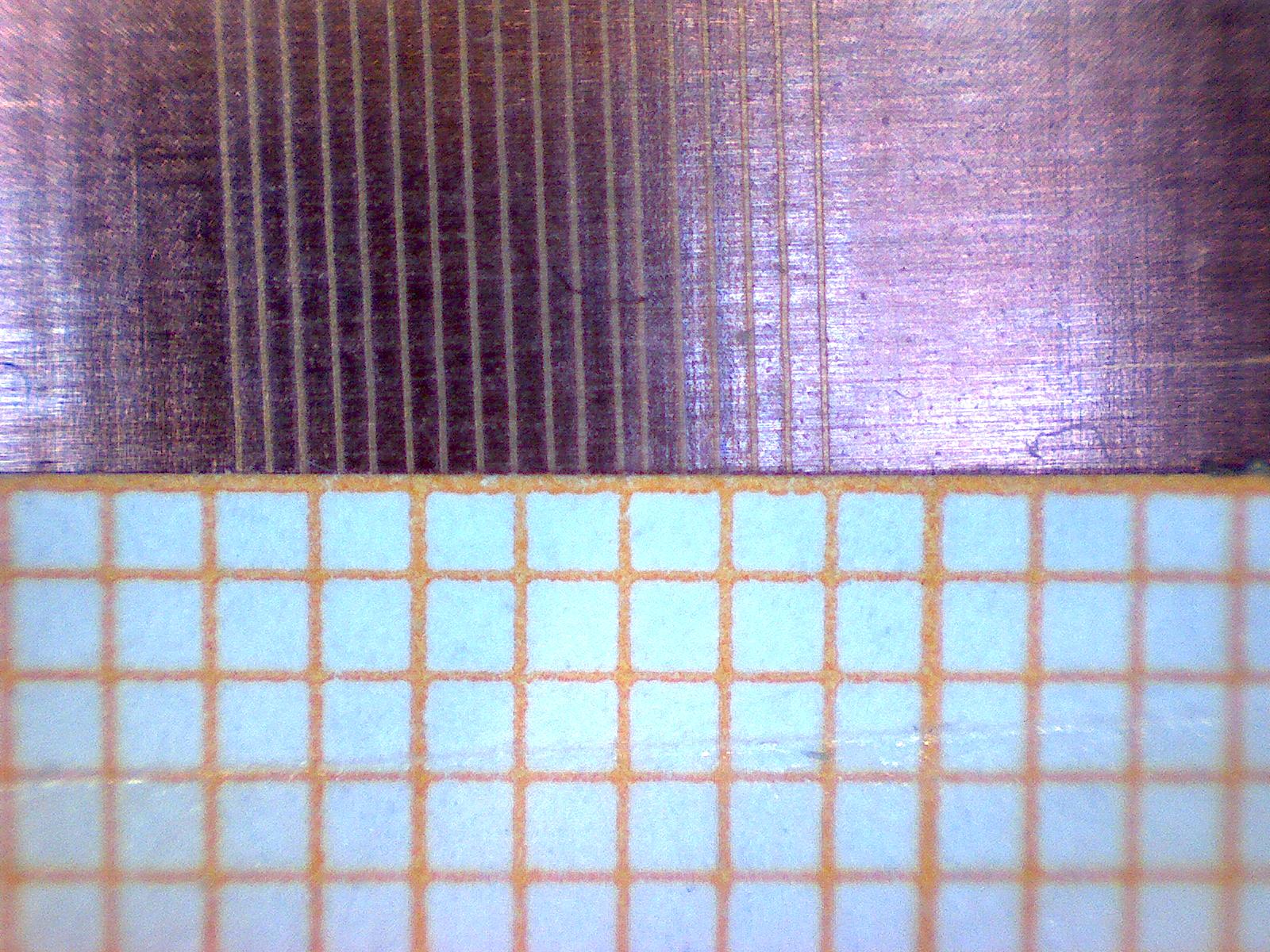

Für die Kontrolle des Focuspunktes, scanne ich mit 35% Laserpower ein
Karo-Raster von 5x5mm über die gesamt zur Verfügung stehende Fläche auf
Thermofaxpapier. -> visuell mit Lupe und Mikroskop.

von Jens (Gast)
Hallo Frank,
sieht sehr vielversprechend aus was du da machst. Bilder würden mich
auch interessiern. Und ich würde das Gerät gerne mal in Aktion sehen.
Wie machst du das mit den Polygonen wenn eine etwas größere Fläche
ausgespart werden soll?
Du hast ja geschrieben dass du Fastgcode.ulp verwendest. Das habe ich
mir auch mal besorgt, aber ich komme nicht mit den Einstellungen
zurecht. Ich habe noch eine CNC Fräse hier und würde meine Platinen bis
mein Belichter fertig ist gerne fräsen. Aber mit den ULPs komme ich
nicht richtig zurecht.
Auch das PCBGCode hat die Fill Funktion nicht mehr.
Die Flächen werden nicht entfernt, sondern bleiben stehen. Sie sind zwar
elektrisch nicht mehr angebunden, aber das reicht manchmal nicht aus
(EMV, Sicherheitsabstand,...)
Kannst du mir da weiter helfen?
Grüße, Jens

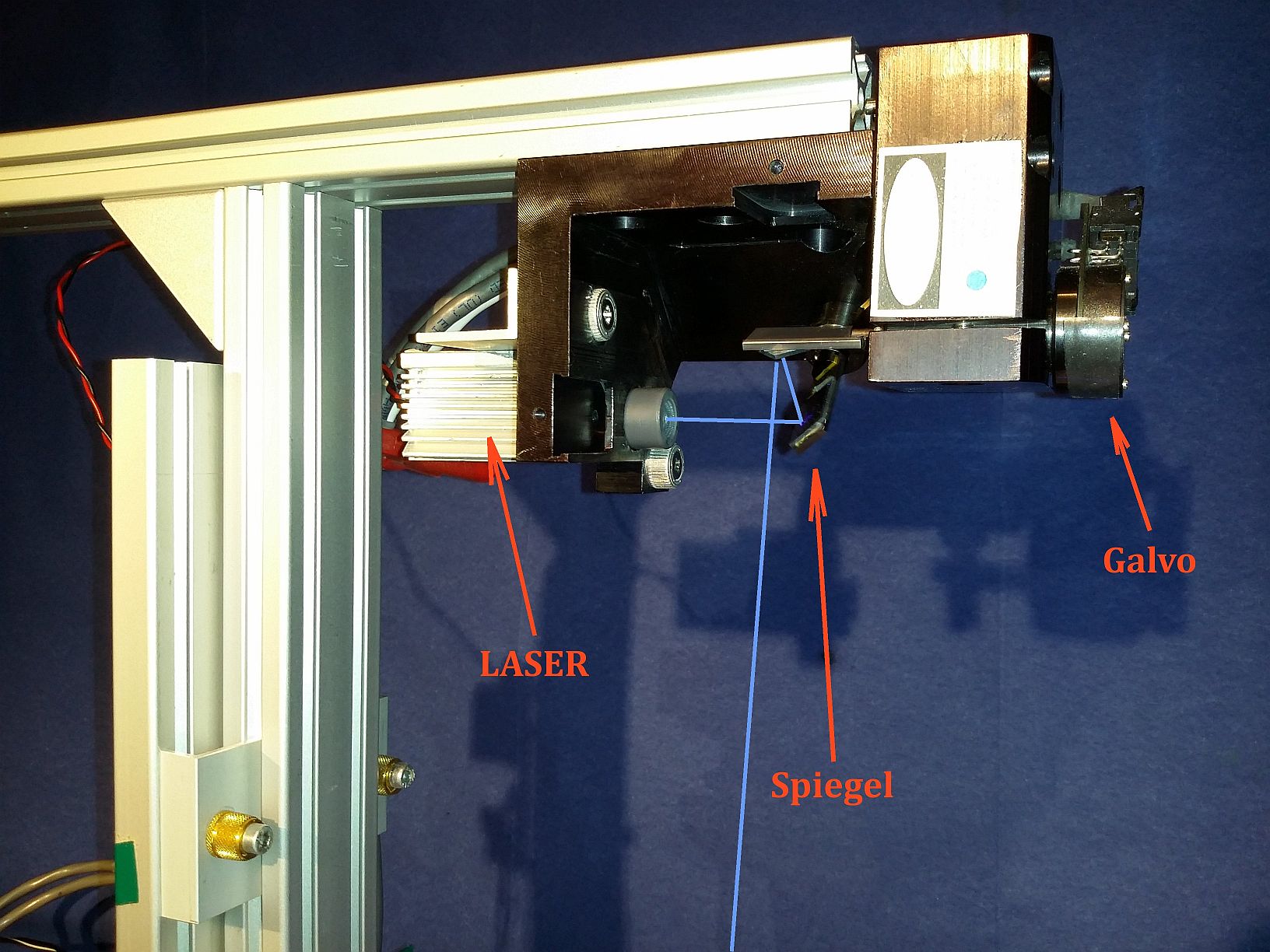

von Frank (Gast)
anbei ein paar Bilder.
- man kann sich mit dem Fokus theotetisch stundenlang beschäftigen -
oder einfach ausprobieren. Ich habe aus meiner Kramkiste die beste Optik
(Glas, 2 Linsen, AR) hin und her probiert -> und es klappt
- die Fokus Einstellung ist allerdings feinmotorisch anspruchsfoll
- Laserdioden-Treiber -> siehe Bild
- zu den Galvos : also die China Dinger für 100 bis 300 € reichen nicht

von Jens (Gast)
Hallo Dieter,
ich habe ein Foto von den Linien gemacht, die ich auf ein Stück PCB
gelasert habe.
Die Kästchen daneben sind Milimeterpapier. Dann kann man die Breite der
Linien abschätzen. Wenn ich das Bild in Paint lade und mir das
vergrößert anschaue komme ich auf eine Linienbreit zwischen 60µm und
100µm. Je nach dem wie genau so eine Messung ist. Aber für meine Zwecke
müsste das reichen.
Grüße, Jens
Hallo Jens,
das sieht ja schon recht gut aus. Wenn mich meine Augen + Sehhilfe :-)
nicht täuschen komme ich auf ca. 70 µm = ~ 3 mil (in Relation zum
mm-Papier).
Das dürfte für unsere (Hobby-) Zwecke mehr als ausreichen. Die
Spielereien bis zu 1 mil Auflösung sind aus meiner Sicht eher
"akademisch" - auch im Hinblick auf die Unterätzung bei 35 µm
Kupferschichtdicke.
Ggf. kannst Du den Fokus ja durch Drehen des Lasers (elliptischer Fokus)
noch etwas verbessern - nötig ist das aus meiner Sicht aber nicht.
Außerdem - je feiner die Bahnen, desto öfter musst Du langfahren und
entsprechend länger dauert die Belichtung ..
Was auffällt sind die ungleichmässigen Abstände zwischen den Bahnen.
Hast Du Probleme mit dem Vortrieb?

schön, dass es bei dir auch weiter geht. Ich sitze gerade über meinem
Aufbau und versuche die Lichtschranken in Betrieb zu nehmen. Da hatte
ich noch ein Problem. Man sollte auch alles so aufbauen wie im
Schaltplan und nicht anders. Sonst sucht man unter Umständen recht lange
nach Fehlern.

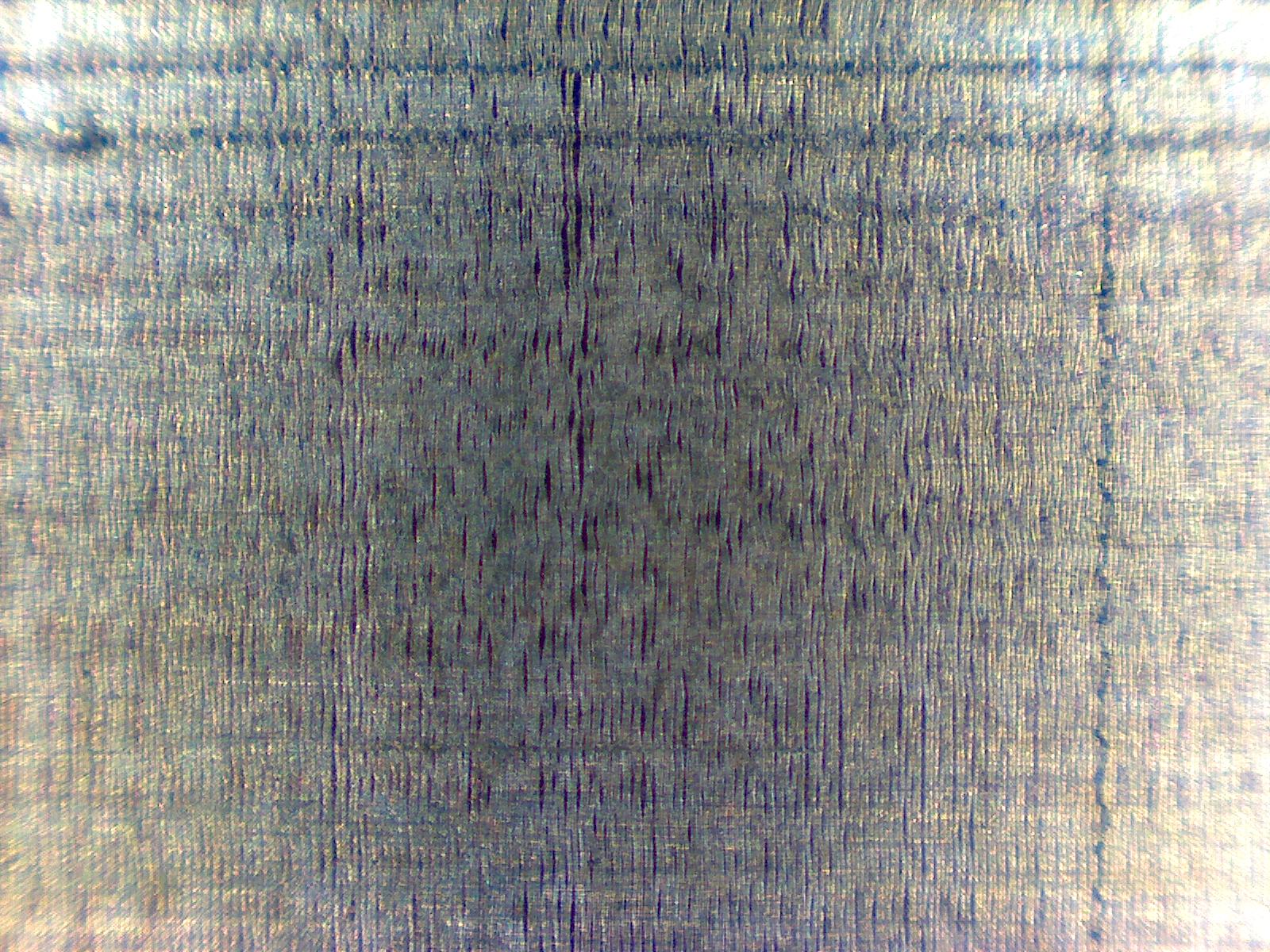

Hallo an alle,
ich habe ein paar Bilder mit dem Mikroskop gemacht. Und was soll ich
sagen. Die Linien sehen furchtbar aus.
Es scheint, dass ich da ein paar Fehler auf einmal habe.
Erstens:
Es scheint so als ob die Ausgabe nicht immer zum richtigen Zeitpunkt
kommt. Das kann ich vielleicht in den Griff bekommen, wenn ich die
Lichtschranken zum synchronisieren nehme.
Zweitens:
Die Linien, die eigentlich parallel sein sollen scheinen eine leichte
Wellenbewegung zu machen. Da ist die Methode mit dem Laserspiegel
wahrscheinlich deutlich besser. Dadurch, dass eine Zeile mehrmals
belichtet wird und der Strahl sich auch schneller bewegt mittelt sich
das mit Sicherheit weg.
Drittens:
Es scheint so als ob der Laser feiner fokusiert ist als ich mit der
Auflösung des Druckers erreichen kann. Ich habe Lücken zwischen den
Linien.
Wenn ich aber genau 720 Schritte in beide Richtungen fahre, bekomme ich
genau ein Viereck mit 1" Kantenlänge. Also von daher sollte es passen.
Ich hänge euch die Fotos mit an zum begutachten.
Die Ausgabe wie ich die Daten auf den Laser bringe scheint auch noch
nicht so zu laufen wie ich das gerne hätte. Da ist wohl noch einiges an
Arbeit zu erledigen!
Grüße, Jens
Hallo Jens,
nö :-) aber nicht besonders gerade. Das scheint mir eher ein
mechanisches Problem zu sein, was mit der "Fahrbewegung" bzw. dem
Gegenspieler - der Trägheit der Masse - zu tun hat. Alternativ kann
natürlich auch die Achse am Motor oder der Umlenkrolle einen minimalen
"Schlag" haben. Ich bin kein Fachmann, daher auch nur Laienhafte
Erklärungsversuche. Bei Bild 006 ist wohl gerade ein Bus vorbei gefahren
(ich lebe in eine Altbau-Wohnung, da vibriert der Fußboden im Esszimmer
bei jedem vorbeifahrenden Bus ...).
Dieses "geeiere" kenne ich aus der Zeit (vor vielen, vielen Jahren ...),
wo ich versucht habe einen Plotter mit Gewindestangen (darf man hier gar
nicht schreiben - aber mein Ruf kann nicht ruiniert werden :-) ) zu
"basteln". Da hatte ich ähnliche Effekte, weil
- die Gewindestangen nicht exakt gerade (und zu"biegsam") waren
- zu viel Spiel (sonst ging bei den schwachen Schrittmotoren gar nichts)
eingestellt war
- die Halterungen und der gesamte Aufbau mechanisch viel zu instabil
waren
Das wenige, was zwischen Deinen "gebrannten" Linien noch stehen bleibt,
wird mit hoher Wahrscheinlichkeit "wegentwickelt" (schon mal
ausprobiert?).
Das Problem mit den unterschiedlichen "Start-Bedingungen" habe ich, wie
geschrieben, auch. Meine "Endschalter" sind Gabellichtschranken, die
leider die gewünschte Präzision nicht erreichen.
Ich habe mal nach "präzisen" Endschaltern/Referenzschaltern/... gesucht.
Das Geld möchte ich nicht ausgeben ... . Werde mir also eine andere, im
schlimmsten Fall "brutal" mechanische (fixer Anschlag aus Metall) Lösung
ausdenken.
LG
Dieter
von Jens (Gast)
Hallo Dieter,
die unterschiedlichen Startbedingungen können auch noch ein Fehler in
der Software sein. Das halte ich für wahrscheinlicher. Da mache ich mir
im Moment eigentlich noch keine Gedanken, dass ich das nicht in den
Griff bekomme.
Die krummen Linien denke ich kommen von meiner Schrittmotorsteuerung.
Einen vorbeifahrenden Bus würde ich ausschließen, da ich im 5.Stock
wohne in einem massiven Gebäude. Das habe ich noch nicht bemerkt. Was
aber ist, ist dass man die Motoren noch ein bisschen rasten hört. Daraus
schließe ich, dass ich noch ein zu hohes Rastmoment auf den Motoren
habe. Und das wird man auch direkt an den Linien sehen.
Ich weiss nur noch nicht, wie ich das Problem in den Griff bekommen
soll. Ich mache mein Microstepping selber und da bin ich wohl an der
Grenze des Machbaren mit meinem Aufbau. Ich werde nochmal versuchen die
Ströme durch die Motoren zu messen ob das auch wirklich ein Sinus ist
und dann mal sehen. Als Alternative habe ich mir auch noch fertige
Module besorgt, die bei den 3D Druckern verwendet werden. Die machen das
schon in Hardware bis 1/32 Schritt. Da könnte ich auch wieder mit Takt
und Richtung fahren. Vielleicht lasse ich meinen eigenen Aufbau und
verwende einfach fertige Treiber. Das kostet mich sonst alles so viel
Zeit. Und zu tun ist da noch massig. Ich will mich nicht immer mit dem
gleichen Problemen rumärgern.
Aber ich muss sehen was die Messungen ergeben.
Wenn ich auch alles wieder auf Takt und Richtung umbaue mit fertigen
Treibern, dann hätte ich meine SPI wieder frei zur Verfügung. Dann
könnte ich die auch nutzen um die Daten zum Laser zu bringen. Ich habe
das vor einiger Zeit schon einmal angerissen wie ich das machen will.
Das reizt mich schon das auch mal umzusetzen.
Wie geht es bei dir weiter?
Grüße, Jens

ich bin meinem Problem weiter auf der Spur. Ich habe grad noch ein paar
Messungen gemacht und hab dann noch ein bisschen im Datenblatt gelesen.
Das Problem was ich habe ist, dass der Current Controller im
Motortreiber beim fallenden Verlauf der Motorstroms nicht mehr regeln
kann. Das ist eine Eigenheit der Regelung mit minimaler ON-Zeit. Das ist
im Datenblatt zum L6208(das ist der mit Takt und Richtung) sehr schön
beschrieben. Also Lösung haben die einen Fast Decay Mode den man
verwenden soll. Da wird der Freilaufpfad für den Motorstrom anders
geleitet. Sehr schön, genau das brauche ich. Nur der L6207 (den ich
grade verwende) hat diesen Mode nicht.
Bei der Strommessung sieht es so aus, als ob ich den Motorstrom nicht zu
Null regeln kann im Sinusverlauf und irgendwann schalte ich die Phasen
für die Drehrichtung weiter. Dann springt der Strom in die
entgegengesetzte Richtung mit dem gleichen Betrag. Und genau das sind
die Vibrationen, die ich noch in meinem Antrieb habe.
Das der L6207 den Mode nicht hat den ich brauche und der L6208 Schritte
beim Verfahren verliert sind beide ICs nicht geeignet für die Anwendung
die ich habe. Da damit auch ein Microstepping nicht so ohne weiteres
möglich ist, ist mir auch klar, warum diese Bausteine auch nicht so weit
verbreitet sind.
Ich werde jetzt auf Lösungen von TI wechseln. Die habe Bausteine, die
das Microstepping direkt schon machen. Da brauche ich auch keine DA
Wandler mehr und so weiter. Das hat für den gesamten Aufbau auch noch
andere Vorteile. Zum Beispiel habe ich dann meine SPI wieder frei.
Die Treiber sollten kommende Woche kommen. Dann gibt es wieder
Neuigkeiten von mir, wenn ich die in Betrieb habe.
Grüße, Jens

Habe mich jetzt in das Datenblatt vertieft und die Schaltung (auch mit
dem korrekten Symbol etc.) angepasst. Den 100nF Kondensator nach der
Stabilisierung habe ich, aufgrund meiner Datenblatt-Studie, entfernt.
Die Belastung wird nicht so groß werden, dass ich etwas entkoppeln muss
(sollte eigentlich der TS431 schon - in Maßen - machen). Habe jetzt mal
auf 33 mA begrenzt - mehr sollte eigentlich (eher deutlich weniger)
nicht benötigt werden.
Sieht jetzt alles hübsch aufgeräumt aus ...
Nochmals herzlichen Dank - in der nächsten Zeit werde ich das Layout
angehen ...
LG
Dieter
von Jens (Gast)
Hallo Dieter,
immer wieder gerne!
Zur Referenzquelle. Das ist kein IC. Der Strom der im Datenblatt
angegeben ist, ist der Strom, den die Diode tragen kann. Wenn du den auf
33mA begrenzt bist du schon an der Obergrenze. Da wird sich die Diode
schon erwärmen und deine Spannung kann weglaufen.
Ich würde an deiner Stelle den OP zur Entkopplung nicht einsparen.
Wenn du einen MCP6004 verwendest, kannst du den auch mit den normalen 5V
versorgen. Der ist Rail-to-Rail und den gibt es bei Reichelt recht
günstig.
Den kleinen Offset kannst du einstellen, wenn du der Diode noch einen
Spindeltrimmer spendierst. Auch Alterungseffekte lassen sich so
kompensieren.
Du kannst dann im Layout noch weitere Widerstände (0 Ohm) in die
Versorgungsleitungen schalten. Dann kannst du die betreffenden Teile
durch nicht bestückten Widerstand wegschalten. Das ist bei der
Inbetriebnahme sehr schön. Alle Teile lassen sich dann einzeln in
Betrieb nehmen.
Grüße, Jens
