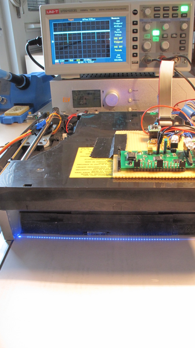

Hallo Jens,
nein, dann würde er auch mit dem Frequenzgenerator nicht mehr laufen.
Kerko 100 nF habe ich direkt auf den Adapter gelötet, die Kerkos für den
Quarz sitzen auch gut. Spannungsversorgung ist stabilisiert mit Elko(s).

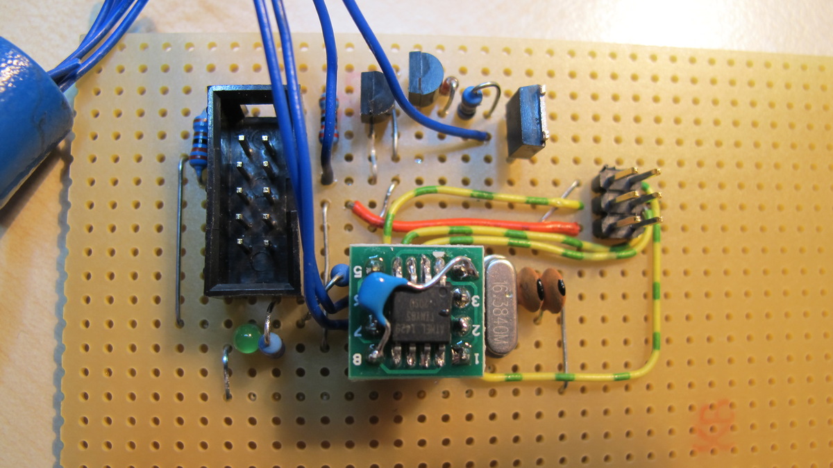

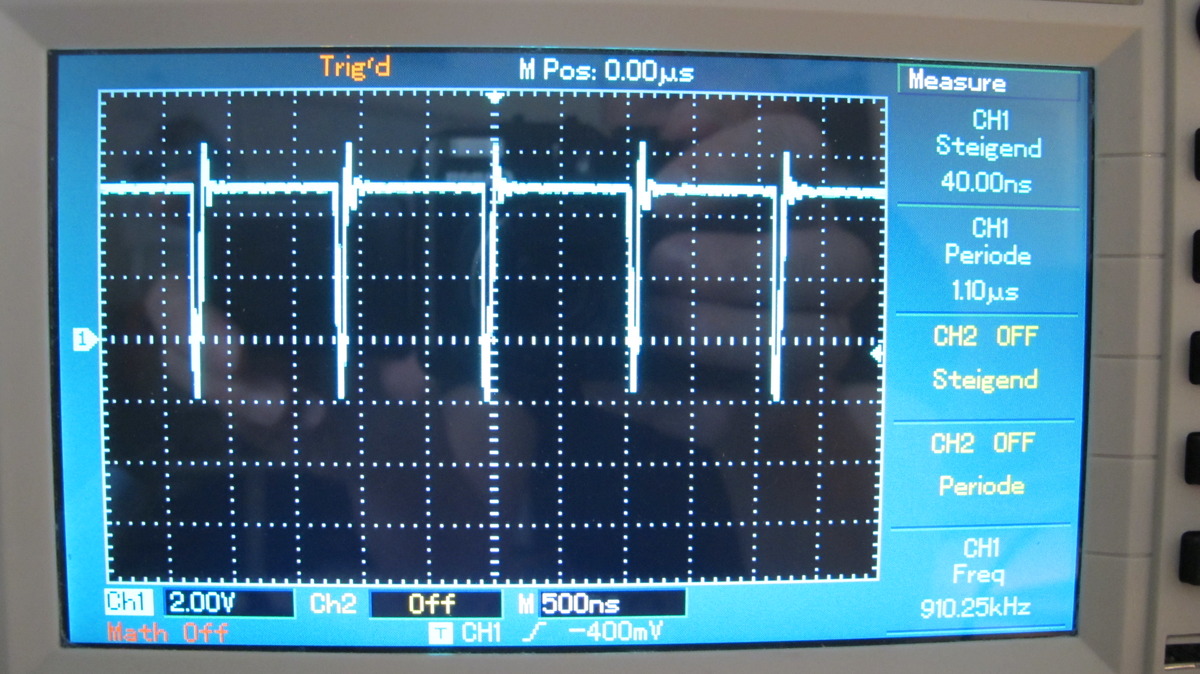

Habe 2 Bilder angehängt (mache ich in dem Stadium nicht gerne ... gibt
zuviel Haue ...:-( ). Egal 1 mal der Aufbau auf Lochraster und dann noch
ein Oszi-Bild des generierten Signals. Mir fällt nichts besonderes auf.
Zur Sicherheit ziehe ich das Signal mit 100 kOhm auf GND ... . Habe den
MC auf Sockel gesetzt und einen ISP-Anschluss zugefügt. Funktioniert
alles ...
Die Schaltung mit den 2 Transistoren und dem P-FET stammt hier aus
"Snippets" - schaltet den Polygonmotor an und aus. Funktioniert, hat
auch vorher schon funktioniert.
Dieter
von Dieter F. (Gast)
Oh nein! Es ist nicht zu glauben ...
Die low-Phase war zu kurz - jetzt mit dem ATTiny85, auf dem ATTiny2313
war es ausreichend. Ich weiß, kann eigentlich gar nicht sein, da beide
mit dem gleichen Quarz gleich schnell sind.ggf. ist die Flankensteilheit
bei dem ATTiny2313 besser - oder meine Schaltung war "besser". Egal,
jetzt geht es wieder :-)
Habe
OCR0B  = 0x00;                                // Ab 0 wird das Ausgabe-Bit gesetzt
durch
OCR0B  = 0x01;                                // Ab 1 wird das Ausgabe-Bit gesetzt
ersetzt und damit die low-Phase verlängert - und Bingo!
Hat mich, seit gestern, einen Tag gekostet :-(
von Jens (Gast)
Hallo Dieter,
schön dass es funktioniert.
Was mir bei deinen Bildern noch auffällt sind die starken Überschwinger.
Die sind bei fast 2V. Das ist schon viel. Vielleicht kannst du da noch
ein bisschen Filtern bei vielleicht 10MHz. Also ein RC-Glied an den
Ausgang.
Ich würde als Serienwiderstand 100 Ohm nehmen und als Kondensator 150p.
Dann die Flanken nochmal messen und gegebenenfalls nochmal anpassen.
Dann kommst du besser hin.
Und beim Messen immer den Tastkopf auf 1:10 stellen, dass die Bandbreite
passt und man nicht das Klingeln des Tastkopfs misst.
Grüße, Jens
> Ausgang.
Hallo Jens,
ja -- habe den Tastkopf auf 1:10 umgestellt (erwischt :-) ) aber die
Überschwinger sind - je nach "timebase" - immer noch da. Filtern tue ich
erst, wenn der "Wirkbetrieb" gestört wird. Aktuell also nicht ...
Übrigens glaube ich nicht, dass die Überschwinger ein Problem darstellen
- wichtig ist, dass PIN2 des Polygonmotors in definierten Abständen auf
GND gezogen wird. Der Rest spielt - aus meiner Sicht - keine
entscheidende Rolle.
Werde als nächstes den LD-Treiber anklinken und dann das Gesamtkonstrukt
Testen. Ostern steht vor der Tür - und ich will dann wieder unter den
Laser-Belichtern sein :-) (hoffentlich ...)
Dieter

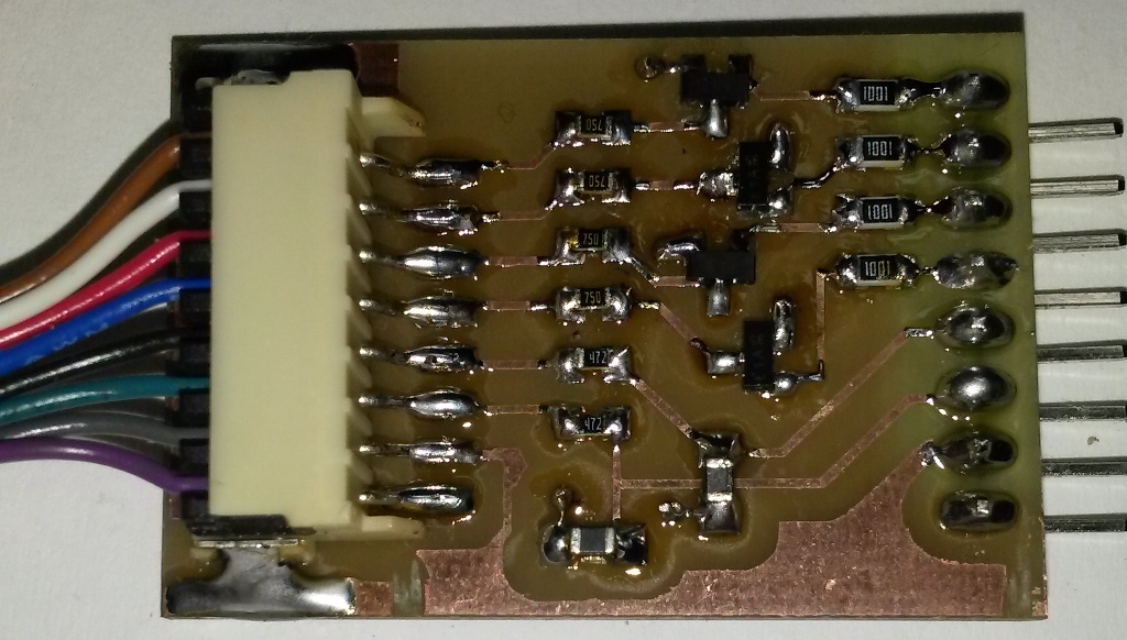

von Martin S. (pcterabyte)
Mal ein kleines update...
Heute hab ich endlich die erste kleine Platine mal nebenbei belichten
und fertigen können.
Ich hatte noch ein weiteren Drucker geschlachtet und könnte ein schönes
Bedienfeld (2 Taster und 4 Leds) von einem HP Drucker ausschneiden. Da
brauchte ich mal schnell ein Adapter fürs Steckbrett, gesagt getan und
gleich damit die Probe aufs Exempel.
Bild 7: Nach dem Entwickeln
Bild 8: Nach dem Ätzen und entfernen restlicher Fotoschicht
Bild 9: Fertig :)
Martin
Hallo Martin,
das sieht ja prima aus - mein Glückwunsch.
Ich kann keine Verzerrungen etc. erkennen. Wäre froh, wenn ich auch
schon den Stand erreicht hätte ...
Kannst Du Gelegentlich mal ein Bild Deines "Boliden" in Action
einstellen?
Dieter

Das 100mil-Raster steht jetzt perfekt - aber bei der Belichtung habe ich
heftige Probleme. Sieht nach Interrupt-Prioritäten aus ... Beisse mich
gerade Stück für Stück durch. Dumm ist, dass ein JTAG dabei nicht hilft.
Also toggele ich fleissig Port-Pins und schaue, was so passiert.
Übrigens kann ich 20 Minuten das 100mil-Raster auf mein Thermo-Papier
belichten, ohne dass irgendetwas (sicher) zu sehen ist. Ist auch
logisch, da der Energie-Eintrag pro Mikro-Punkt und Zyklus sehr gering
ist.

von Fritz R. (f_richter)
auch vom mir wieder mal ein Update.
Nach einem eigentlich nicht geplantem Software Umbau habe ich nun die
für mich optimale Methode gefunden.
Die Hardware ist gleich geblieben, ein STM32 Discovery enthält ein
portiertes GRBL, ergänzt um die Belichterfunktionen und kümmert sich um
die Kommunikation und das Ansteuern der Motoren.
Ein PIC32 (jetzt ein PIC32MZ) steuert den Spiegelmotor und den Laser.
Der Discovery hängt via Ethernet am PC und der PIC32 mittels RS232
(1Mbit) am Disovery.
Soweit nochmal zum Aufbau.
Bisher habe die Pixel mittels SPI Hardware, die ich mittels DMA
gefüttert habe ausgegeben. Das habe ich nun entfernt und durch folgenden
Ablauf ersetzt.
-PIC erhält die Pixeldaten im Block über DMA in konstanter Länge
(600bytes = 4800 Pixel) und einmalig dazu ein Feld mit Korrekturwerten
für die Kissenentzerrung.
-Aus den Pixeldaten errechnet er beim Eintreffen der jeweligen
Pixeldaten für die nächste Zeile ein korrigiertes Array aus 32bit
Verzögerungswerten, welches nur noch den Zählerstand für die
Zustandsänderungen des Laserpunktes (hell/dunkel) enthält.
-Beim Interrupt vom Syncronimpuls wird ein Zähler gestartet der die
Lücke bis zum Start der Zeile festlegt.
-Im "Zeilen Start Interrupt" wird ein 32bit Zähler,welcher mit 100Mhz
getaktet ist gestartet und dessen Output Capture mit dem ersten Wert des
Verzögerungsarrays geladen. Außerdem wird ein DMA gestartet, der auf den
Output Compare Interrupt triggert und dann jeweils automatisch den
nächsten Verzögerungswert in die OC Einheit schreibt.
-Die DMA Methode hat den großen Vorteil die Interrupt Latenzen zu
umgehen und somit die Gefahr, bei kurzen Verögerungen (1Pixel) den
richtigen Zeitpunkt zu verpassen, zu umgehen.
-Der Laser hängt direkt am Output Compare Pin und wird völlig sychron
bei Match getogglet.
Mit dieser Methode bin ich jetzt in der Lage, in jedem Bereich der Zeile
minimalste Korrekturen vorzunehmen und trotzdem die Pixel absolut
Syncron auszugeben.

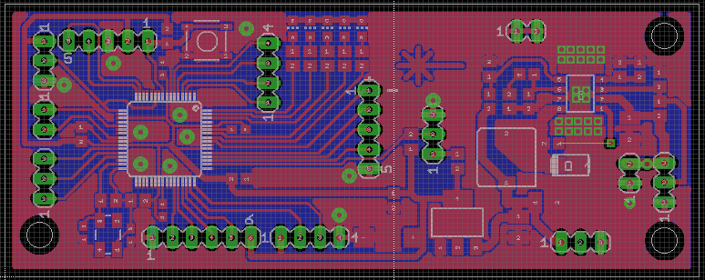

Achja nochwas zum Aufwand. der 32Bit PIC kostet nicht mehr als ein 20
Jahre alter Atmega und 200Mhz und 512k Ram sind auch ganz nett, oben ist
die aktuelle Platine.
