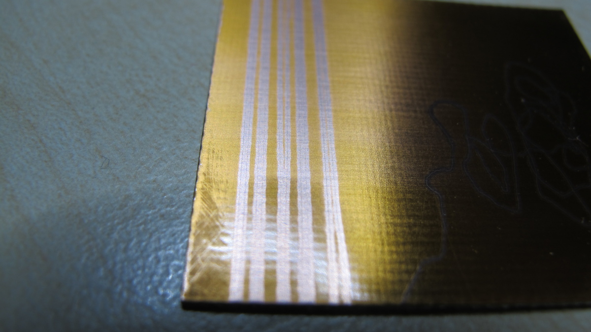

Da könntest du dann auch mal eine kleine Fotoreihe hochladen mit den
einzelnen Schritten was man alles der Reihe nach tun muss.
Gruß, jens

Das mit der Foto-Session will ich gerne machen - plane eine
"vorzeigbare" Version.

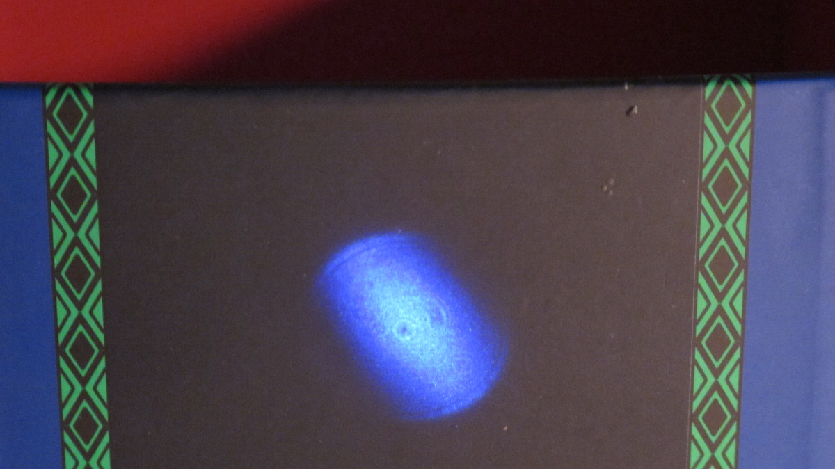

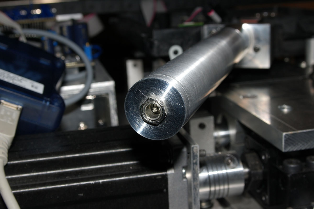

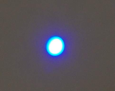

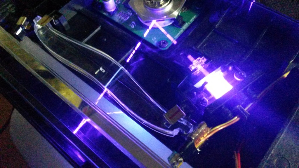

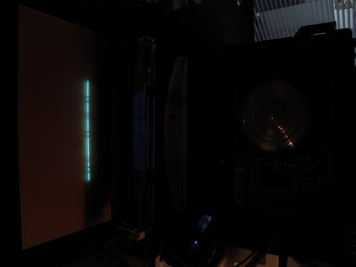

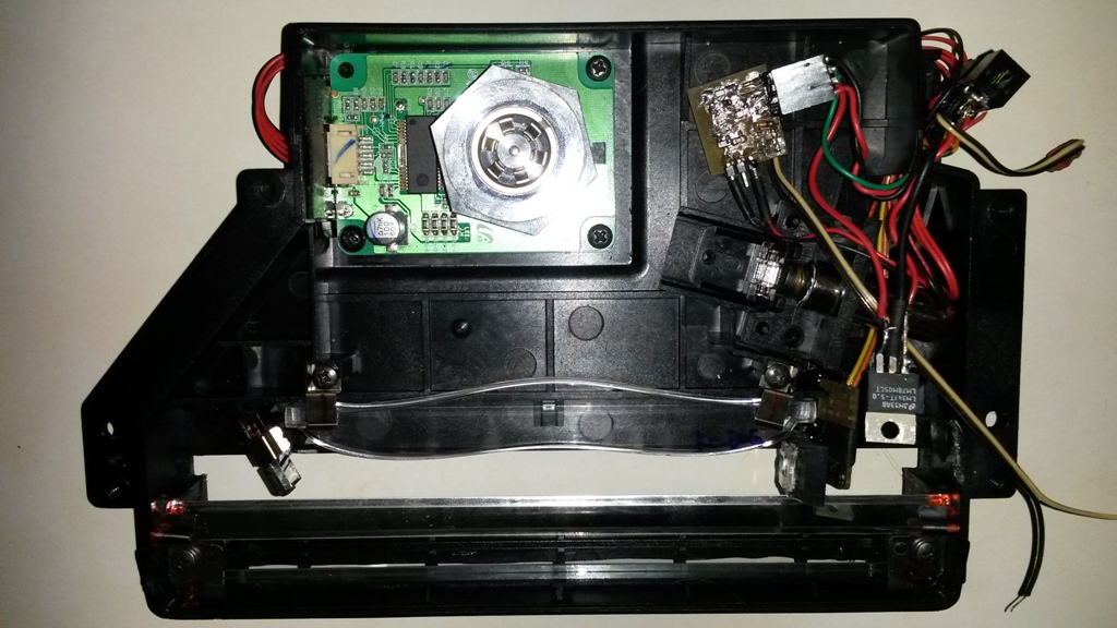

Aktuell spiele ich nochmal ein wenig mit dem Laser bzw. der Fokussierung
des Lasers in der Scanner-Einheit. Nutze dazu "billige" 150 mW Module,
welche optimal mit ca. 130 mA bei ca. 6 - 6,2 V betrieben werden (und
dann natürlich nicht die vollen 150 mW liefern ...).
Interessant ist, dass ich nur mit der G2-Linse (und nicht mit der
billigeren einfachen Glas-Linse) "brennend" fokussieren kann. Allerdings
ist der "Brennpunkt" recht kritisch ...
Das funktioniert aber, wie erwartet, über die ganze Breite :-)
Die Software muss noch etwas warten, habe ich aktuell keine Lust drauf
Werde dem Laser und der Versorgung der Controller etc. getrennte (China
...) Stromversorgungen spendieren. Packe alles, incl. ATXMEGA-Modul und
Schrittmotor-Modul auf eine Lochraster-Trägerplatine, damit das Ganze
auch mechanisch ordentlich stabil ist.
Aktuell arbeite ich ja mit Gabellichtschranken als "Endschalter". Das
ist mir aber zu ungenau. Da spiele ich gerade gedanklich mit anderen
Lösungen. Präzise mechanische Endschalter schließe ich erstmal aus - zu
teuer. Mal schauen, was sich so findet.

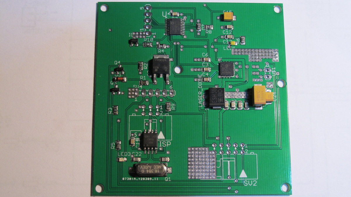

Die gute Nachricht :-) - die Platinen sind da. Weihnachten oder am
Wochenende drauf wird gebruzzelt ... so die Quarze (in letzter Minute
bestellt) rechtzeitig ankommen.
Uiuiui - die Thermal-Pads unter dem IC-HG sind ordentlich groß -
hoffentlich nicht zu groß ... wird knapp.
Melde mich, wenn gebruzzelt ...

Hallo Dieter,
hast du das Package falsch angelegt? Oder was meinst du mit zu groß?
Wenn das mit dem IC und der Temperatur knapp wird kann man auch
versuchen von oben einen Kühlkörper zu verwenden. Ist nicht optimal,
aber immer noch besser als keine Kühlung. Hauptsache ist, dass das IC
nicht zu heiß wird.

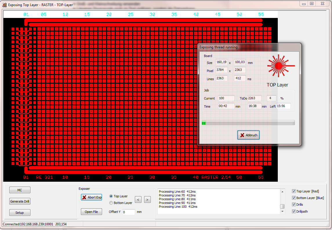

Gast #3939885
Hallo Dieter,
und bist du schon weiter gekommen?
Oder bist du noch mit dem ganzen Weihnachtsstress beschäftigt?

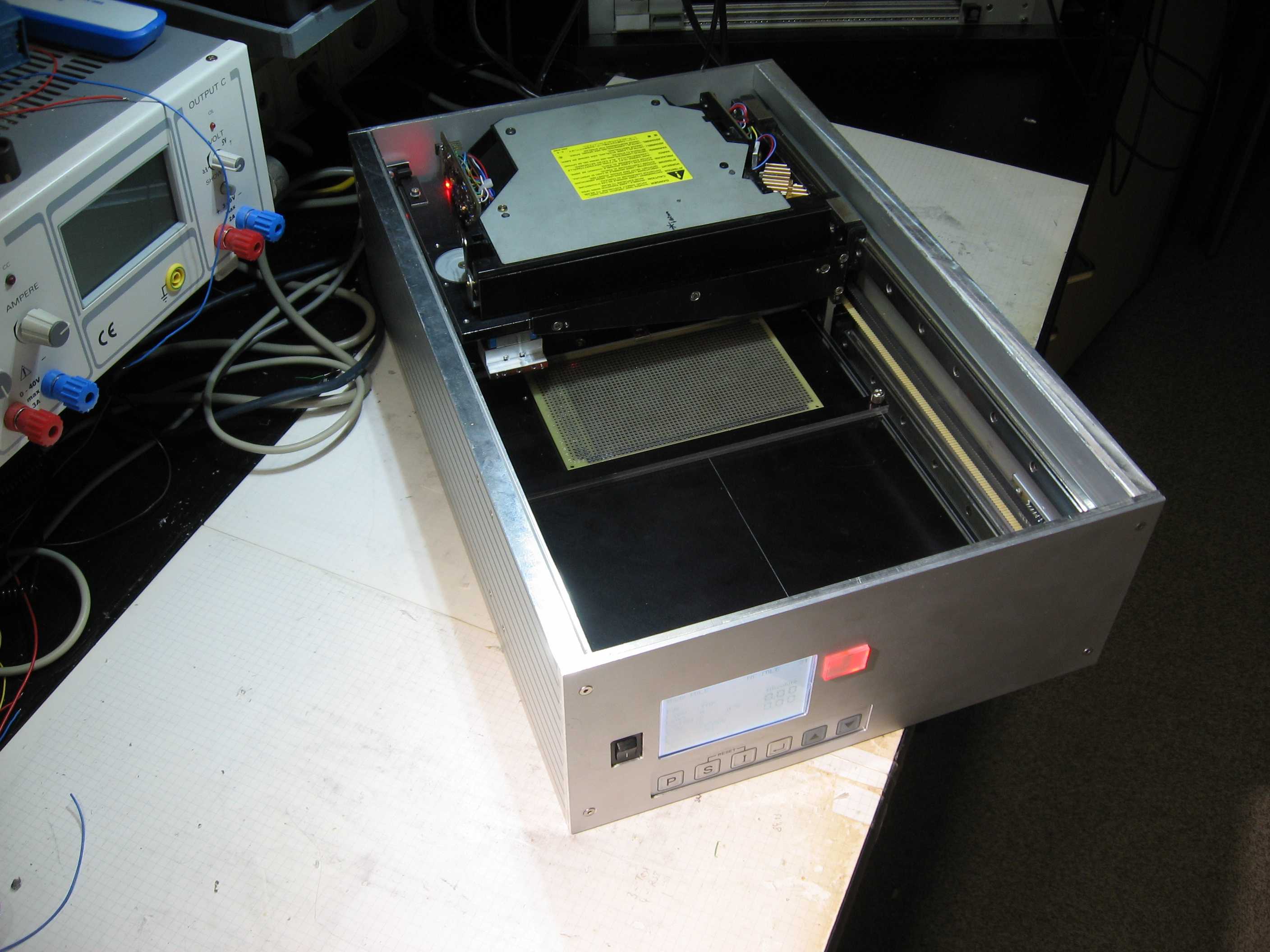

Ich bin ein bisschen weiter gekommen. Ich habe meine Schaltung komplett
auf die hardwaremäßige Ausgabe der Daten umgebaut. Das scheint auch so
zu funktionieren wie es soll. Die Tests gehen aber nur langsam voran, da
ich auch die Software nachziehen muss. Ich will das gleich so machen,
dass ich die Software weite verwenden kann. Und da ist noch eine ganze
Menge zu tun.
Was ich aber schon gemerkt habe ist, dass die Verfahr-Geschwindigkeit
langsamer wird wenn ich die Ausgabe da mit rein nehme. Das verstehe ich
noch nicht so ganz. Irgendwas haut mir da die Bremse rein und ich habe
die Stelle noch nicht gefunden. Im Moment schaffe ich etwa eine Zeile in
einer halben Sekunde. Ich hatte gehofft, dass ich das noch ein bisschen
schneller hin bekomme, aber das scheint schon die Grenze zu sein.
Das könnte man dann nur mit einem schnelleren Controller beheben. Aber
ich steige jetzt noch nicht um. Ich will diesen Prototyp erst zum Laufen
bekommen. Wer weiß was da noch für Probleme auftauchen. Dann geht der
zwar ein bisschen langsamer, aber er funktioniert wenigstens.

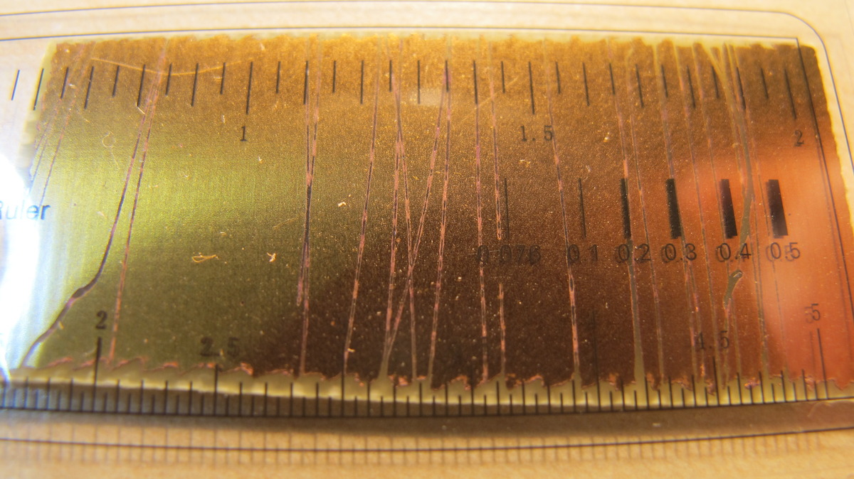

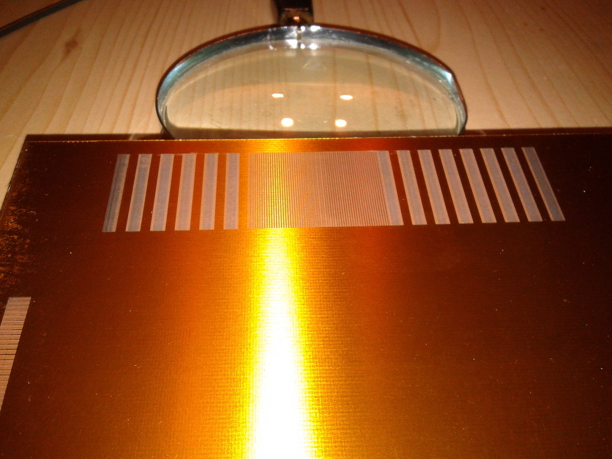

Bilder kann ich erst in ein paar Tagen nachliefern. Ich habe im Moment
noch kein Mikroskop zur Hand. Die letzten Bilder habe ich auf der Arbeit
gemacht.
Ich bin schon ganz gespannt, ob die Linien auch mit der Vergrößerung
schön gerade aussehen.
In meinem Weihnachtsurlaub will ich auch noch die letzten mechanischen
Umbauten an dem Drucker fertig machen. Da fehlt mir noch der Einzug für
die Platinen mit einem Anschlag. Das werde ich wohl jetzt am Wochenende
machen.
Dann gibt es wieder neue Infos von meiner Baustelle!
Grüße, Jens

Ich habe da deutlich schlechtere Nachrichten. Habe vorgestern die
Platine gebruzzelt. Sieht auch alles richtig gut aus - keine Grabsteine,
fast alles schön gerade, keine offensichtlichen Fehlstellen - ich hatte
schon das große Grinsen im Gesicht.
Mein erster Test - ich gebe immer erstmal ein paar mA auf die
Stromversorgung um auf "Kurzschluss" zu Prüfen - ging voll in die Hose.
Also habe ich mich auf die Suche gemacht und nach einiger Zeit eine
"Hinterlötung" am Digital-Poti gefunden. War nur mit Lupe/Mikroskop zu
entdecken. Gefreut, entfernt und nächster Test. Essig - immer noch
"Kurzschluss". O.K. dachte ich, ich hatte es befürchtet, es wird wohl
der IC-HG bzw. die großen Thermal-Pads drunter der Übeltäter sein.
Akribisch angeschaut und nichts gefunden. Die Laser-Versorgung geprüft
(also 6,5 V / 10 mA draufgegeben) und alles war O.K. Jetzt kam ich ins
Grübeln - wird doch nicht die Platine sein?
Sch..e, die Platine ist der Übeltäter! Hätte ich Töffel vorher mal den
"Kurzschluss-Test" gemacht wäre mir das aufgefallen und ich hätte die
Komponenten nicht "verbruzzelt". Egal, jetzt muss ich halt Suchen. Ist
halt nicht einfach und ich überlege, ob ich einfach eine Platine opfere
und mir den "Kurzschluss-Pfad sichtbar brenne", indem ich ordentlich
Saft drauf gebe, bis die Leiterbahn den Lötstopp-Lack verbrennt.
Komme ich erst morgen dazu - gestern und heute sind wir unterwegs
(gewesen).
Habe auch noch einen 2. Fehler gefunden - darüber schreibe ich aber
nicht öffentlich, ist zu peinlich. Lässt sich aber leicht beheben,
insofern erstmal egal.
LG
Dieter

Hallo Dieter,
das ist ja nicht so schön! Aber wenn die Platine der Übeltäter ist, dann
muss sich das auch in den Layoutdateien finden lassen. Das das aus der
Produktion kommt kann man zu fast 100% ausschließen.
Wenn du mir die beiden Files aus Eagle schickst (.sch und .brd), dann
schaue ich auch mal mit drüber. Dann musst du keine Platine opfern.
Du müsstest meine mail-Adresse ja noch haben. Ansonsten hier per PN.
Mach dich nicht verrückt! Den Fehler wird man schon finden und
reparieren können!

Damit ihr seht, dass ich nicht spinne anbei ein Bild der gebruzzelten
Platine. Jede Menge Vias (wahrscheinlich zu viele) ... mal schauen. Ich
habe viel Platz gelassen - bin aber auch noch Anfänger im "Routen", habt
Nachsicht. Ich hoffe, ihr schaut nicht mit dem Handy ... volle Auflösung
Edit: Lustig, die Auflösung wird jetzt automatisch beim Hochladen
reduziert (original 1,5 MB)
Werde also V3 nach der leider nicht lauffähigen V2 erstellen und damit
weitermachen. Ggf. werde ich jetzt auch schon die Fläche optimieren.
Hatte ich in V3 sowieso vor - wollte aber erst das Ergebnis der Versuche
abwarten.
Mit SPI hätte ich es an Deiner Stelle auch gar nicht erst probiert - da
ich nicht gewusst hätte, wie ich die Geschichte synchron bekommen
sollte. Ein PIN-Toggle nach jedem Schritt sollte aber nicht allzu
Zeitkritisch sein, zumal Du sowieso nicht über 10 - 20 kHz kommst (denke
ich). Da kann der AT... nebenbei noch für das SETI-Projekt arbeiten :-)
LG
Dieter

Gast #3942278
Wär trotzdem mal interessant zu wissen ggf hat ja jemand ne idea wie das
einfach zu beheben ist. Außer der diodentreiber ist falsch angelegt.
Selbst das würde mit kupferlack Draht und nem Draht knäul provisorisch
gefixt bekommen.
Die Kondensatoren beim Dioden Treiber sehen teils verdamt eng aus.
Teile der vias sind über flüssig. Bohrungen für Bauteile sind auch durch
kontaktiert. Z.b. beim ISP Stecker.
R9 ggf um 90 grad drehen. Ggf geht der dem 6 poligen Stecker im weg um.
Je nach dem ob mit Wanne oder ohne.
Bei den vias ggf für einen Typ entscheiden.
Die und plane Verbinder würde ich gleichmäßiger verteilen. Ggf am
leterplaten Rand alle 10 mm einen.
Ggf 2 mal 45 grad anstelle von einmal 90
Gruss und Daumen hoch. Tolle Arbeit.
Gast #3942317
Ähh - den Rest kann ich nur schwer verstehen ... bin wohl etwas schwer
von Begriff ..
O.K. es ist eng, aber es soll auch so sein :-)
Ja, hätte ich gerne - Eagle hat mir da keinen Unterschied angezeigt.
Scheint ein Problem von Eagle (oder von mir) zu sein.
LG
Dieter

Gast #3942390
In egal gibts eine funktion mit der du leiterban breiten, shape size,
drill size, diamiter, ... ändern knast. damit kann man auch die shape
type eines vias ändern. von rund auf 8eckig auf quadratisch oder
länglich.
Der rest kommt noch. schmiess grad mal gimp an.
Gast #3942459
Hallo noch mal,
Die rot markierten vias lassen sich vermutlich durch die
Bauteilbohrungen ersetzen. die sind ja auch durchkontaktiert.
Das mit 2 mal 45 Grad hab ich mal blau ein gezeichnet. Muss man nicht
machen.
Die gelben punkite sind die vias zum verbinden der GND Planse am
Leiterplatten rand.
Mit den Magenta markirten leiterbahnen lassen sich vermutlich vias
einsparen. Ich kenn zwar nicht die unterseite, ...
Gruss
Gast #3942729
123 schrieb:
> Hallo noch mal,
> machen.
> Leiterplatten rand.
> Gruss
Hallo 123,
O.K., verstehe - vielen Dank.
Bringt das mit den 2 mal 45 Grad denn etwas? Optisch auf jeden Fall -
sieht eleganter aus :-), aber technisch? Egal, werde ich trotzdem
umsetzen. Auch die anderen Vorschläge werde ich alle - soweit möglich -
umsetzen.
@Jens: Ich weiß nicht so recht, überlege noch. Tendenz eher nein, d.h.
ich werde wohl mit der V2-Platine nicht weiter experimentieren. Ich
müsste einige Leiterbahnen unterbrechen und neue Verbindungen
herstellen. Wie sich das dann wieder auswirken wird kann ich nicht
beurteilen. Aber ich werde erstmal die Bauteil-Platzierung so belassen
und spare zumindest den Stencil - brauche also nur neue Platinen
fertigen zu lassen. Die sind gar nicht so teuer :-) - es dauert halt ein
Weilchen.
Übrigens ist ein Kapton-Stencil in dieser Größe - ohne Rahmen - nicht
mehr so gut handhabbar. Man muss da schon ordentlich ziehen und
festkleben - trotzdem wellt sich das Teil leicht und die Paste kommt
dahin, wo sie nicht hin gehört (bei größeren Pads etc.). Da sind die
Edelstahl-Teile sicher viel besser - aber auch wesentlich teurer.
Schreibe heute Abend nochmal, wie ich mich entschieden habe.
LG
Dieter

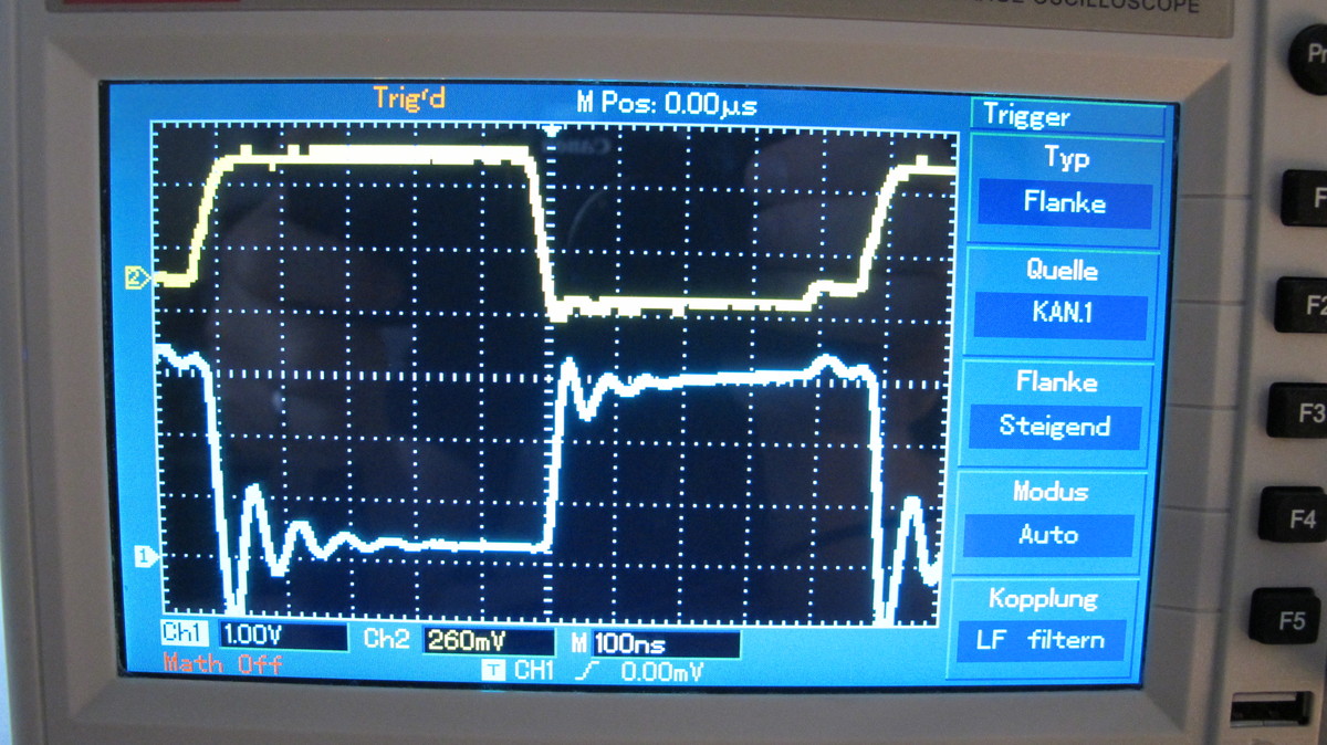

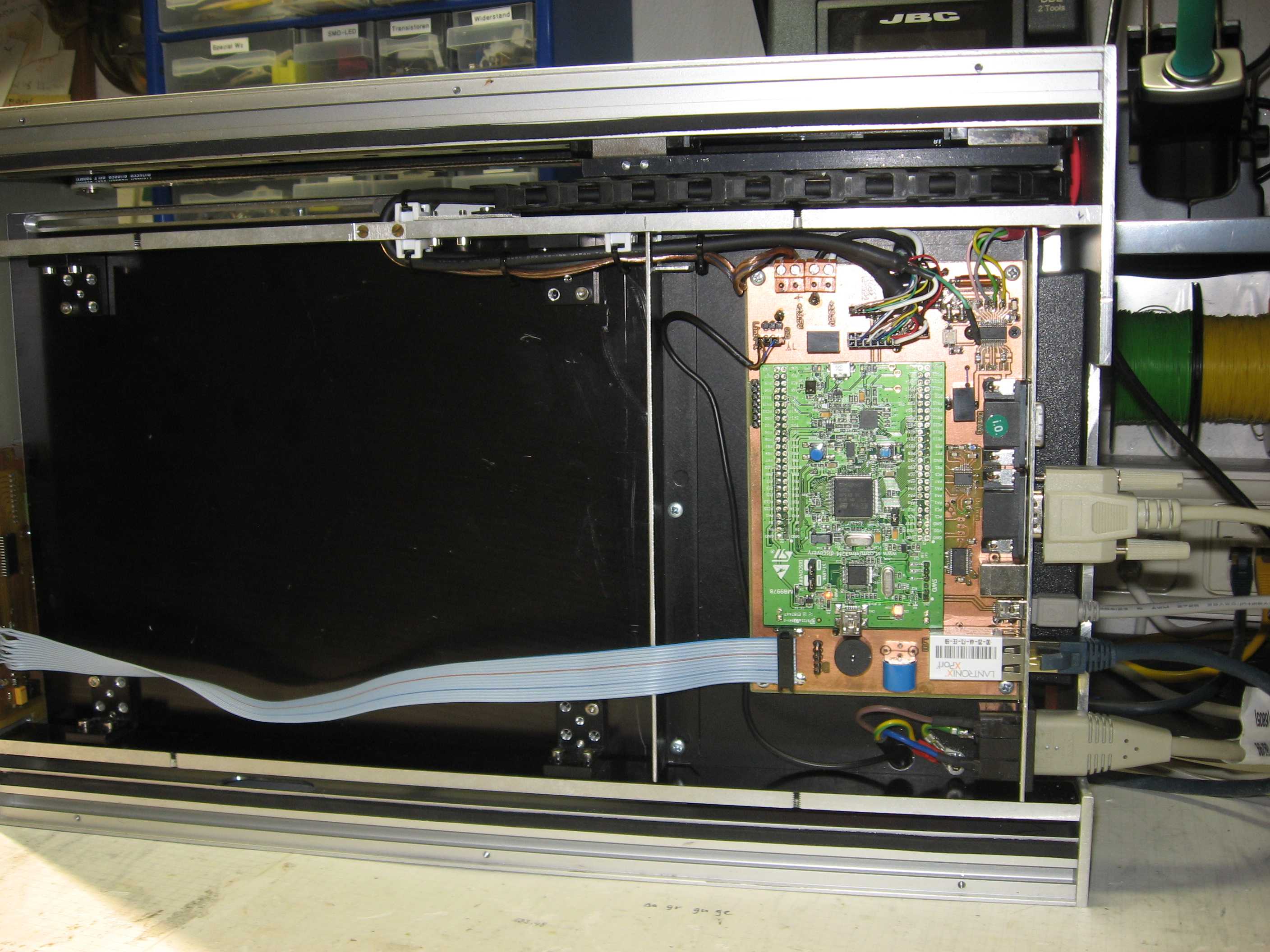

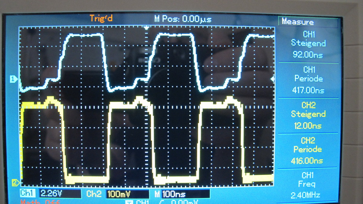

Gast #3945844
Hallo Jens,
das liest sich ja prima :-) Ich freue mich schon auf die nächste
"Filmvorführung" ...

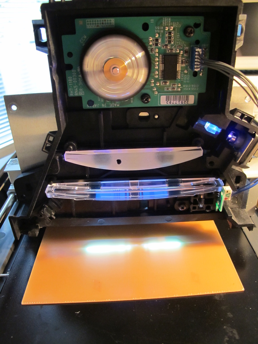

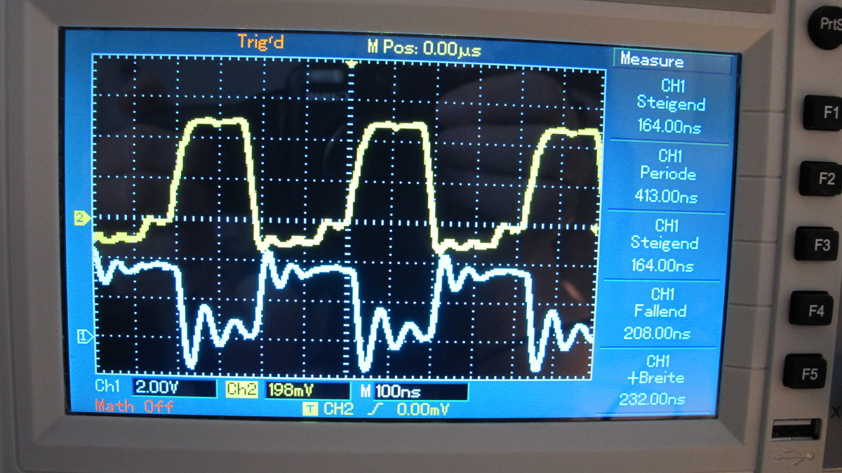

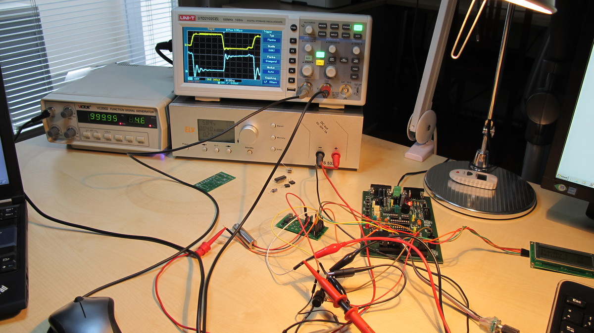

Ich habe meine V1-Platine mal fliegend (3. Bild) mit meinem
China-Funktionsgenerator und einer 120 mW Bluray-Laserdiode verbunden.
Das Atmel-Evaluationsboard dient nur der Bedienung des
Digital-Potenziometers.
Das Ganze läuft mit knapp 1MHz bei 40 mA (1. Bild). Blau/Kanal 1 =
Laserdiode, Gelb/Kanal 2 = FG. Habe auch mal auf 80 mA erhöht und keine
Änderung der Flankensteilheit festgestellt. Dann mal auf etwa 2,4 MHz
erhöht (mehr kann mein FG nicht) und auch das sieht aus meiner Sicht
nicht schlecht aus (Bild 2). Ich musste die Laser-Messkanal-Skalierung
so klein halten, sonst wollte das Oszi nicht mehr messen. Das Prellen
schreibe ich erstmal dem fliegenden Aufbau und den langen Kabeln sowie
meinem Oszi zu. Mit der Flankensteilheit bin ich doch sehr zufrieden :-)

Gast #3946147
Hallo Dieter,
das sieht doch gar nicht schlecht aus! Das Prellen würde ich auch auf
den Aufbau und die Messgeräte schieben. Du kannst bei den Messungen
nochmal versuchen den Teiler am Tastkopf auf 1:10 schalten. Dann hat der
Tastkopf die höhere Bandbreite und stört die Messung nicht. Das wird
genauer. Vielleicht holt das bei der Messung noch was raus.

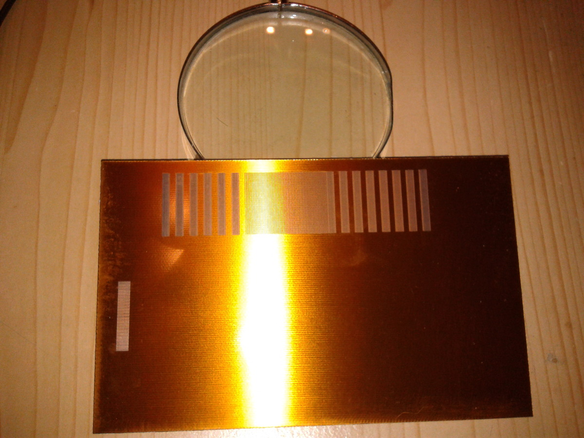

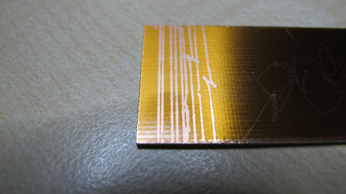

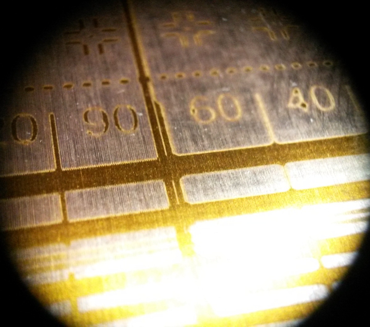

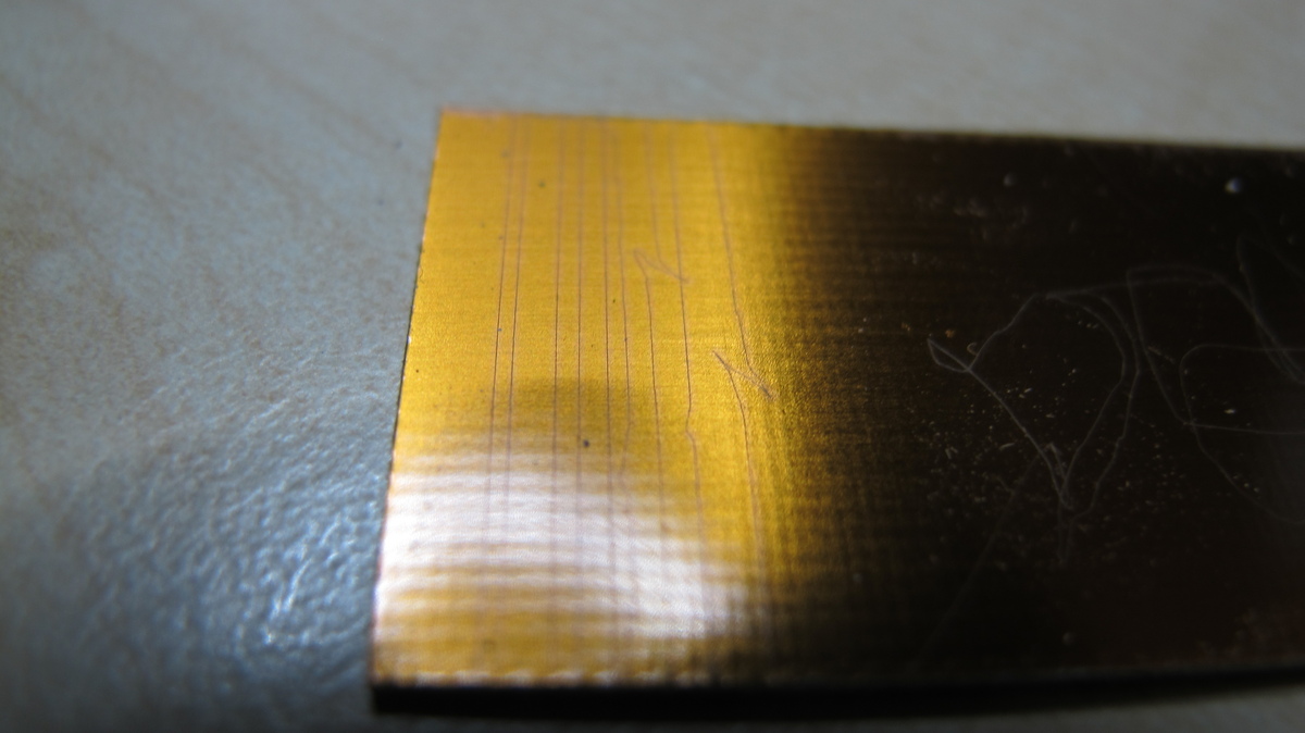

So ich bin doch ein bisschen schneller weiter gekommen als erwartet. Ich
habe meine Ausgabe auf den richtigen Interrupt eingestellt. Dazu führe
ich das Taktsignal auf den INT2 zurück.
Da kann ich ganz leicht einstellen auf welche Flanke ich triggern will.
Ich habe im Anhang mal ein Video und ein paar Fotos angehängt. Die
schmalen Linien sind nur 8 Pixel breit also 0,26mm.
Als nächstes muss man das Ergebnis genau unter dem Mikroskop
begutachten. Das ist aber noch nicht da. Das wird wohl erst im kommenden
Jahr sein.
Grüße an alle, Jens
Gast #3946831
Hallo Jens,
habe ich gemacht und auch gleich die Elkos durch Tantal-Versionen
ersetzt. Ergebnis siehe Anhang :-) (dieses Mal als Hardcopys).
Edit: Doch die falschen Dateien genommen - nochmal, jetzt aber
zusätzlich mit den Hardcopys ...
Das sieht ja richtig klasse aus!! Wenn jetzt die Positionier-Genauigkeit
noch stimmt hast Du es geschafft. Die Geschwindigkeit ist schon stark,
Hut ab.
LG und ein frohes neues Jahr
Dieter

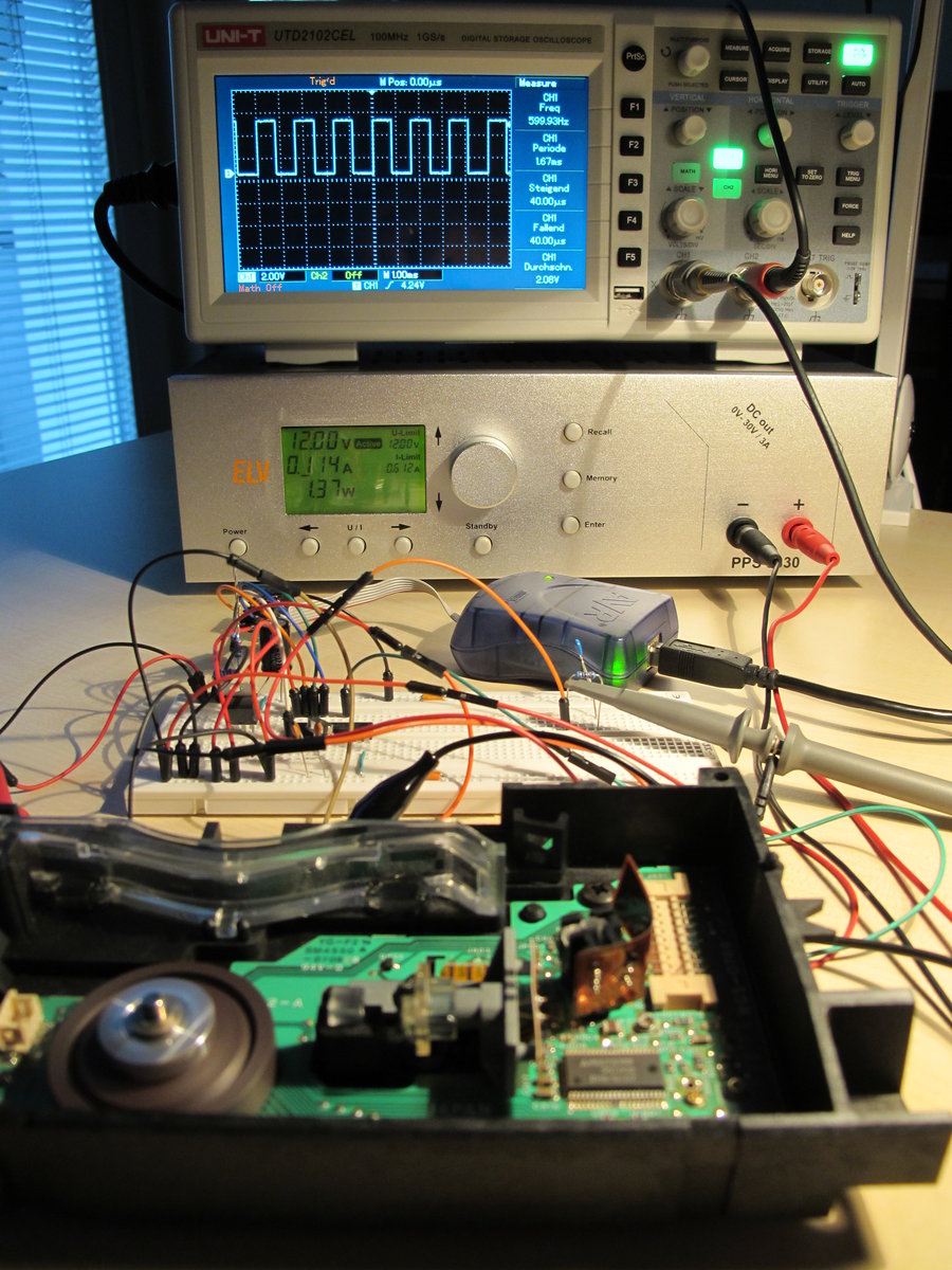

Zum Zeitvertreib ein kleines Video von meine aktuellen Prozessor-Platine
mit den China-Spannungswandlern, dem Schrittmotortreiber und dem
ATXMega32 auf dem MINI-XD4-Modul und einem Schrittmotor bei nahezu
maximaler Aussteuerung. Ich betreibe den aber auch nur mit 12V - bei
höherer Spannung kann ich etwas mehr Speed erreichen. Darunter leidet
aber die (Schritt-) Ausfallsicherheit bei den "schnellen"
Richtungswechseln. Das erreichte Geschwindigkeits-Niveau ist für mich
O.K., ist ja sowieso nur zum Spaß für die Rückfahrt zum Startpunkt etc.

Zum Zeitvertreib ein kleines Video von meiner aktuellen
Prozessor-Platine mit den China-Spannungswandlern, dem
Schrittmotortreiber und dem ATXMega32 auf dem MINI-XD4-Modul und einem
Schrittmotor bei nahezu maximaler Aussteuerung. Ich betreibe den aber
auch nur mit 12V - bei höherer Spannung kann ich etwas mehr Speed
erreichen. Darunter leidet aber die (Schritt-) Ausfallsicherheit bei den
"schnellen" Richtungswechseln. Das erreichte Geschwindigkeits-Niveau ist
für mich O.K., ist ja sowieso nur zum Spaß für die Rückfahrt zum
Startpunkt etc. Die Geschwindigkeit aus dem Link mit dem "CNC-Belichter"
kann ich wohl nicht so ohne weiteres erreichen ...

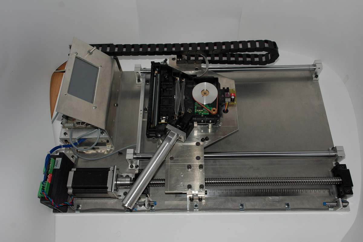

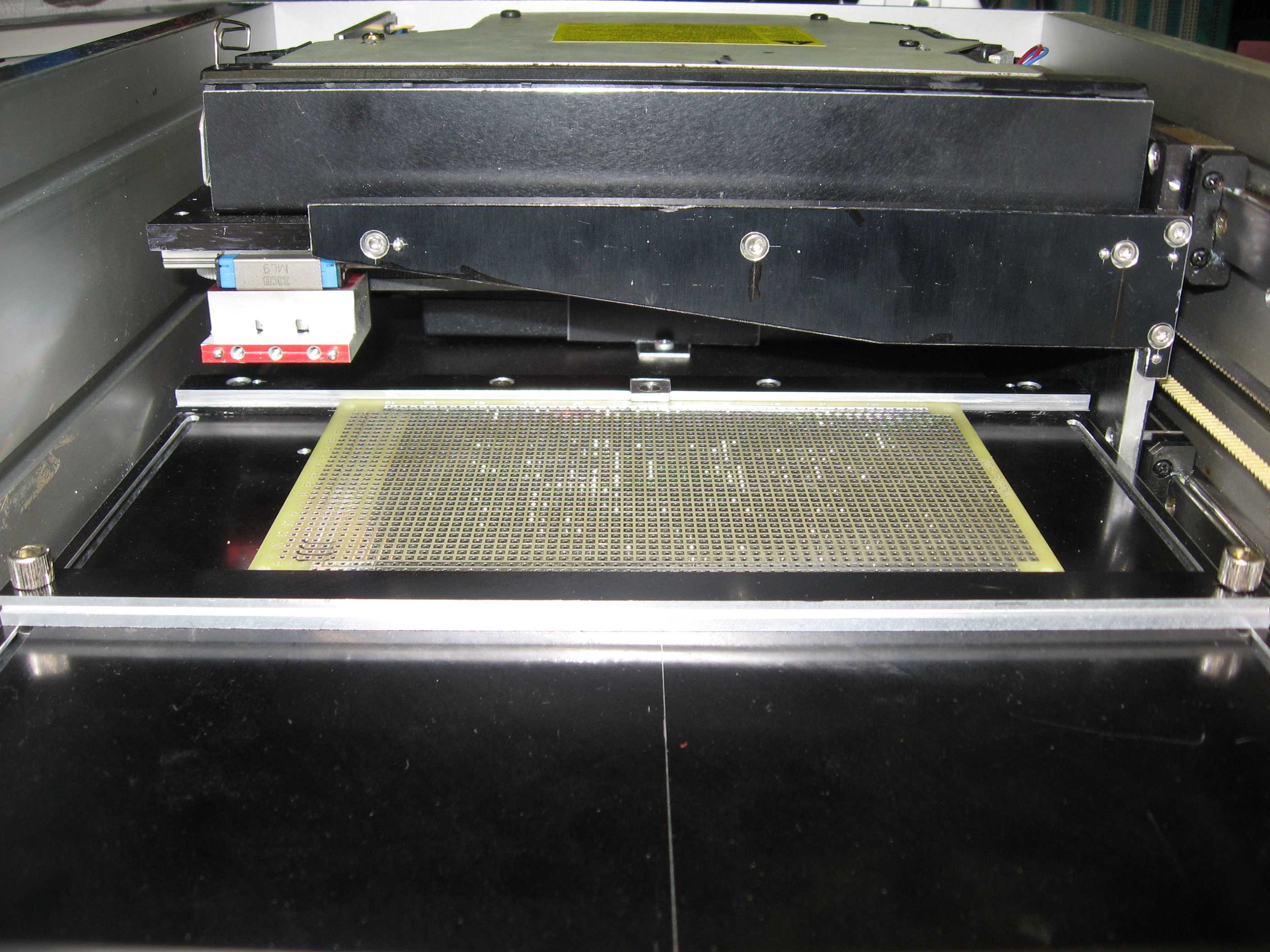

Ich bin soweit fertig, nur ein paar Kleinigkeiten fehlen noch.
Wie ich schon mal geschrieben hatte, habe ich alles nochmal neu gebaut
weil der erste Prototyp mechanisch einfach nicht stabil und vor allem
genau genug
war. Wie ich inzwischen gelernt habe ist der mechanische Teil der
weitaus komplizierte Part, zumindest für einen Elektroniker :-)
Die Elektronik ist im großen und ganzen gleich geblieben, ich verwende
nach wie vor zwei getrennte Controller. Ein PIC32 steuert die
Lasereinheit und kümmert sich um den Laser. Ein zweiter Controller, bei
mir ein STM32 auf einem Discovery-Board, liest die Datem vom USB-Stick
oder übers LAN vom PC und kümmert sich um die Schrittmotoren. Zu diesem
Zweck habe ich einfach das bekannte GRBL auf den STM32 portiert und noch
etwas erweitert.
Außerdem habe ich gleich noch eine zweite Achse eingebaut, mit der man
z.b. mittels zweitem Laser schneiden oder mit einem kleinen Motor
vielleicht auch die Platine bohren könnte.
Der Laser ist eine blaue Osram 1,4W Diode, die maximale nutzbare
Platinengröße ist 185x200mm.
Die Auflösung ist 600DPI, eine Seite einer Eurokarte 160x100 dauert
ca.16 min.
Die Files erzeuge ich mit dem Eagle CAM Prozessor als Postscript, lese
die dann in mein Programm ein und wandele die mittels Ghostscript in s/w
Bitmaps.
Grüße
Fritz
Gast #3973856
schön geworden, aber ist das nicht schon etwas zu stabil?
Hast du die Platine die da unten drin ist selbst "gedruckt" oder ist die
nur als größenvergleich drin? Falls gedruckt, bitte noch ein Bild von
der Qualität.
Bin grad auch am Zusammensuchen für meinen, ist aber alles im Zulauf.
Als Diode kommt auch eine 1,4W 445nm Diode zum Einsatz, aber stark
runtergeregelt.
Mechanik wollte ich nicht ganz so stabil wie bei dir machen, nur mit
Präzisionswelle und LM8UU.
Ein Problem das ich noch habe, der Umlenkspiegel vorne an der
Lasereinheit ist nicht 45° und so kommt der Laser nicht Senkrecht auf
die Platine, da muss ich wohl noch etwas basteln.
Wie ist eigentlich die Ansteuerung des Lasers? Ist die Auflösung durch
die Optik linear, so das man die Pixen in einem festen Takt ausgeben
kann (z.b. über SPI) oder muss da angepasst werden? Beim Rumspielen mit
einem Lasterpointer kam mir das gleichmäßig vor.
16min. bei 600dpi ist aber schon recht lang, wollte eigentlich
1000dpi... muss ich wohl nochmal überdenken :D . auf welcher Leistung
läuft dein Laser, Gesamt?
Gast #3973899

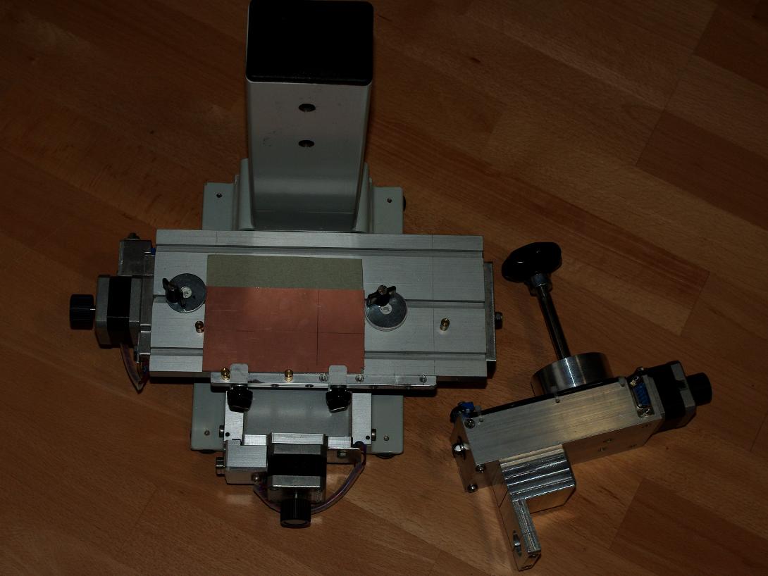

Hallo Fritz,
eine gekalkte Wand ist noch gebräunt im Vergleich zu meinem aktuellen
Teint :-)
Wow - wann gehst Du in Serie? Das übersteigt sowohl meine elektronischen
(sowieso) als auch meine mechanischen Fähigkeiten (alle Achtung) bei
weitem!
Besonders apart ist die Büroklammer oben links :-) Nein, im Ernst -
absolut beeindruckend!!!
Was ist denn der Klotz auf dem 2. Bild links unten?
Das ist ja ober-solide. Ich werde keine Bilder mehr einstellen, alles
nur blamabel ...
Versuche jetzt zu Schlafen - ob's gelingt?
LG
Dieter
#3974085
Hallo Dieter,
vielen Dank für das Kompliment, ich wollte Dich wirklich nicht
demotivieren.
Die Büroklammer :-) ist eins von den Teilen die noch nicht fertig sind.
Die hängt an dem langen Blechstreifen der Lasereinheit sozusagen dem
Shutter, den ich als Staubschutz für die Lasereinheit weiter verwenden
möchte. Dort gehört noch ein Motor oder was ähnliches dran, um den
automatisch zu öffnen. Der kleine Klotz ist das mechanische Ende der
X-Achse, die sich zusammen mit zwei Schrittmotorendstufen unter dem
Schltten befindet. Ich dachte an eine kleine Bohrspindel oder einen
weiteren Laser zum Gravieren z.B.
LG
Gast #3974117
Hallo Fritz,
nö - demotiviert bin ich gar nicht - lediglich schwer beeindruckt :-)
Ich bin halt Anfänger in Sachen Elektronik und nicht gerade ein
begnadeter Feinmechaniker ... (1,5 linke Hände :-) )
Jetzt wo ich das mit dem Klotz weiß sehe ich es auch ... Das blaue Teil
ist dann wohl ein Linearlager.
Ob die Idee, mechanische (Bohrspindel / Fräser) und optische
(Laser-Scanner) Einheiten in ein Gehäuse zu integrieren gut ist weiß ich
nicht. Nach meinem Gefühl würde ich das nicht machen, da beim Bohren /
Fräsen immer Späne und Partikel anfallen, die anderweitig empfindlichere
Teile stören könnten.
Andererseite wäre eine integrierte Bohrlösung natürlich fein ...
Ich bin gerade dabei, die Software anders - nach meinen Vorstellungen -
zu gestalten und auf den ATXMega zu portieren. Langfristig möchte ich es
mal mit DMA versuchen. Bei mir dauert halt alles etwas länger, weil ich
immer wieder "Schleifen" in andere Gebiete ziehe und dort Erfahrungen
sammle. Mir kommt es nicht so sehr auf das Endprodukt an - mehr auf den
Weg, wie ich da hin komme (und das ich es überhaupt schaffe, anzukommen

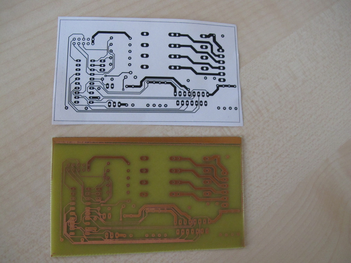

Die Platine in Bild 2 und die Hardcopy des Programms auf Bild 4 passen
nicht zusammen - oder? Falls ja hast Du wohl noch eine CNC-Lösung für
die Bohrungen in der Hinterhand ;-) - so gleichmässig bohrt doch kein
Mensch ... :-) (ich schon gar nicht!).
LG
Dieter

@afroman: Erst beim zurückblättern ist mir die rein mechanische Version
- ich dachte damals "o.k., der baut sich wohl eine Fräse / Laserplotter
oder so ..." - wieder aufgefallen. Hat sich ja echt gut entwickelt.
Noch eine neugierige Frage: Welchen Sinn hat die Riesen-Röhre (ohne
Zuleitung ?) am "Laser-Eingang"?
Das mit der langsamen Polygon-Steuerung ist übrigens eine "echt scharfe"
Idee - sozusagen ein Hybrid zwischen Scanner (Polygon...) und Plotter
(mehr Richtung CNC) - ohne die mechanischen Probleme, falls der
Gleichlauf stabil genug ist ...
LG
Dieter

Vielen Dank.
Das ist das „Strahlrohr“, es hat einzig und allein den Sinn die
Brennweite zu erhöhen (Abstand von Linse zu Brennpunkt). Wenn der
Laserstrahl  von rechts nach links „abgelenkt“ wird, dann ändert sich ja
auch der Abstand von der Linse zur Platine und somit auch der Fokus. Um
die Änderung des Fokus möglichst klein zu halten, dachte ich mir das
eine große Brennweite nicht schaden kann.
Und das Rohr ist ein guter Kühlkörper für die Laserdiode.
P.S. Es gibt eine Zuleitung ;-)
Gast #3979958
Jens schrieb:
> Zum Entwickeln:
Hallo Jens,

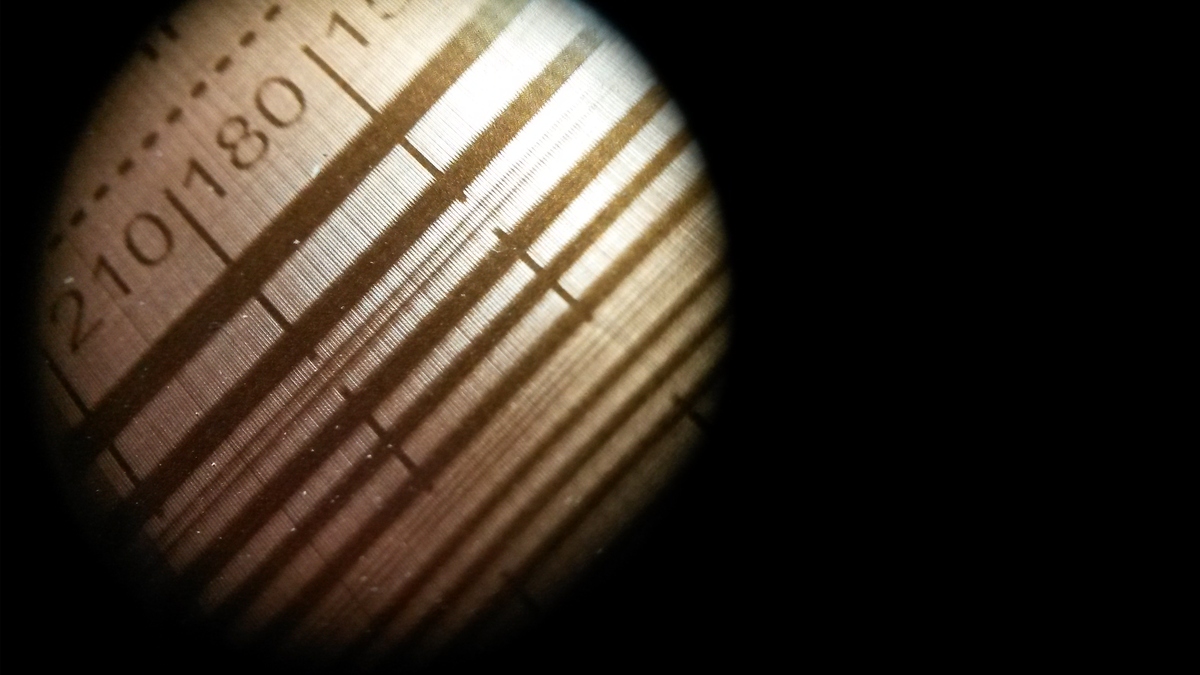

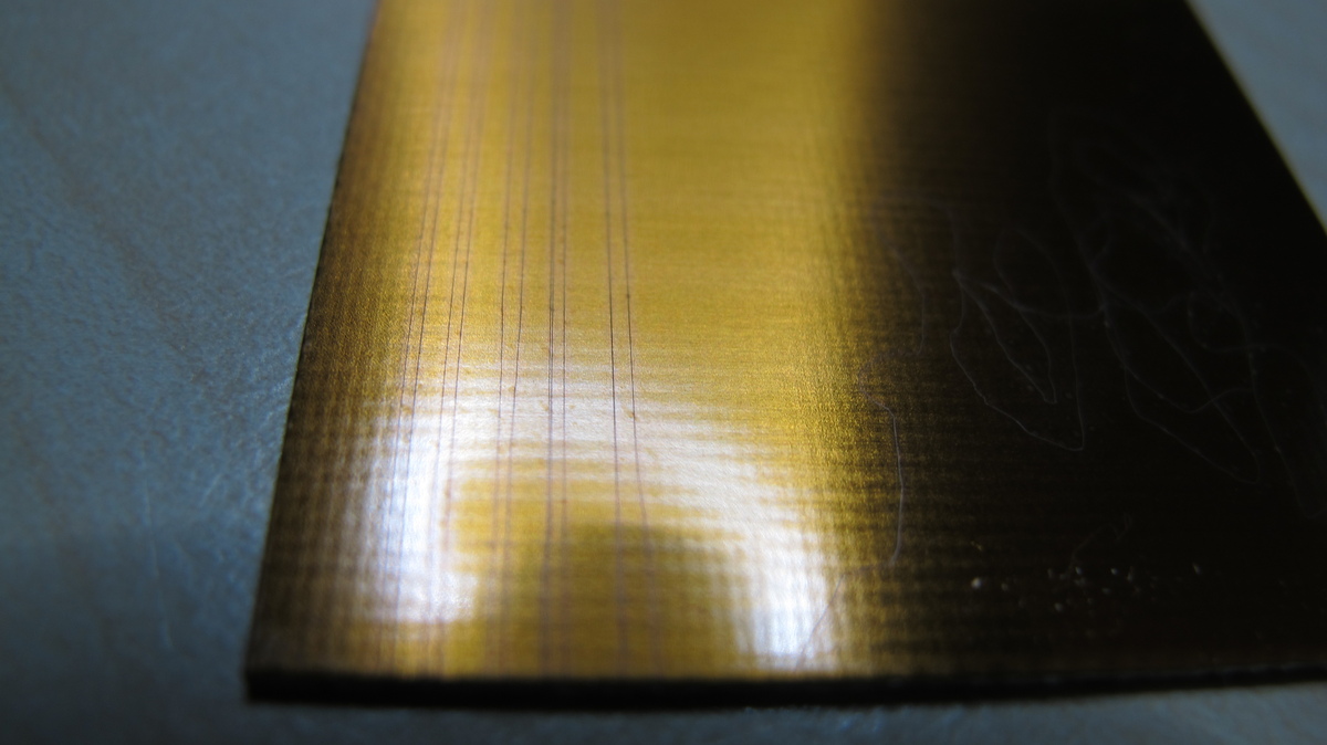

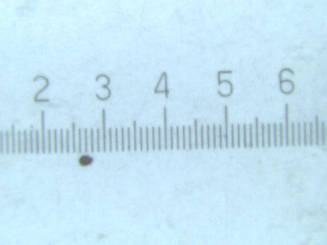

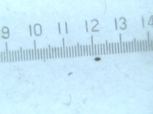

wie angekündigt habe ich ein paar kleine Versuche gemacht.
1. 130 mW (bei knapp 6V) auf die LD gegeben und langsam drunter
durchgezogen
(die ersten beiden Bilder) -> Wie ich mir es schon dachte gibt es einen
"riesigen" Hof und da wo der Laser richtig gebruzzelt hat bleibt die
verkokelte Spur stehen - lässt sich also nicht mehr entwickeln. Habe ich
nicht geätzt, da sinnlos.
2. 80 mW (bei knapp 5,7V) auf die LD gegeben und etwas schneller
durchgezogen. Leider immer wieder mal hängengeblieben, da ich das
Platinenstückchen an einem Lineal langgezogen habe. Ergebnis besser,
"Hof" kleiner aber teilweise immer noch die bleibende Kokel-Spur (Bild 3
und 4).
3. 80 mW (bei knapp 5,7V) auf die LD gegeben und schnell durchgezogen.
Jetzt sieht das Ergebnis schon deutlich besser aus. es ist immer noch
ein Hof vorhanden (eigentlich ist der Fokus ca. 1 mil, durch Kokelspur
auf Papier nachgemessen, - belichtet sind ca. 3 mil). Durch meine
ungleichmässigen Handbewegungen ist das ganze auch nicht besonders
gleichmässig, aber im Prinzip so, wie es sein soll. Noch weniger
Leistung pro Belichtungspunkt (durch weniger Laserleistung oder
geringere Belichtungszeit) würde wahrscheinlich ein optimales Ergebnis
bringen. Die Ätzbrühe war noch ein Rest, den ich hier rumstehen hatte -
in Verbindung mit viel zu kalt auch kein besonderes Ergebnis. Mir ging
es ja auch nur ums Prinzip :-) (die letzten Bilder). Beim letzten Bild
habe ich ein "Mikoskopier-Lineal" beigelegt, da ist ein Strich mit 0,075
mm (~ 3 mil) zum Vergleich drauf.
Die Auflösung ist mal wieder automatisch reduziert worden ... :-(
LG
Dieter

Gast #3980207
Conny G. schrieb:
> selbst die 3-Mil Leiterbahnen sind noch schwarz in der Mitte.
Da siehst Du deutlich mehr wie ich :-)
Im letzten Bild ist die Platine - mehr schlecht als recht - geätzt und
die dunklen Teile sind das Trägermaterial. Bei der Geschwindigkeit /
Laserstärke wird nur noch belichtet, nicht mehr gebrannt.
Hier ist fein abzuwägen.
Conny G. schrieb:
> Also 3,5 Minuten für die ganze Platine für die Laserzeit.
Nö, bei der Leistung auf keinen Fall. Ohne Deine Berechnung
nachvollziehen zu wollen weist die Praxis deutlich andere Werte aus.
Aber mit solchen Berechnungen habe ich auch schon herumgespielt ... . Da
muss nicht nur die Leistung des Lasers (was reinkommt ist nicht das, was
rauskommt) sondern auch die Empfindlichkeit des Resist (da gibt es viele
unterschiedliche Angaben), der Abstand der "Bahnen", das Halo (oder der
Hof, wie ich es genannt habe) etc. berücksichtigt werden. Das wiederum
hängt von der Linse (nkonstruktion) etc ab. "Schwere Kost" würde
Klitschko sagen :-)
Da bin ich mehr für praktische Anwendung in Form von Versuchen ...
LG
Dieter

Gast #3983465
Hallo an alle,
ich habe am Wochenende ein bisschen an meiner Anwendung auf der PC Seite
gearbeitet. Ich muss zugeben, das ist alles recht neu für mich.
Ich muss die Anwendung neu machen, da ich ja ein anderes System verwende
als ursprünglich im Labor.
Momentan kämpfe ich mit dem pdftoppm.
Ich habe die Aufrufe aus dem ursprünglichen Projekt kopiert und in meine
Anwendung kopiert. Die Variablen und Methoden habe ich angepasst. Der
eigentliche Aufruf von pdttoppm ist aber gleich geblieben. Das Problem
ist jetzt, dass der Aufruf nicht klappt. Es wird aber leider kein Fehler
ausgegeben, so dass man weiter debuggen könnte.
Ist das bei euch auch schonmal gewesen? Weiß jemand an was das liegt?
Gibt es da einen Kniff den man wissen muss bei pdftoppm.
Grüße, Jens
Gast #3983684
Jens schrieb:
> Das Problem
Hallo Jens,
damit habe ich auch eine Weile Frust geschoben. Das pdftoppm.exe ist
recht unflexibel, was Pfad- und Dateinamen angeht. Unterstriche etc.
musst Du komplett vermeiden.
Ich habe, nach einigen Versuchen, einfach ein Verzeichnis "Laser" auf
der root (C:/) angelegt, in welchem ich das generierte Programm,
pdftoppm.exe und die PDF-Datei (mit einfachem Dateinamen < 8 Zeichen)
liegen habe.
Stelle heute Abend die Aufruf-Zeile ein (habe ich nicht hier).
LG
Dieter
Gast #3984229
Hallo Jens,
so funktioniert es bei mir (600 dpi - alles in "C:\Laser":
Process p = new Process();
// Redirect the output stream of the child process.
p.StartInfo.UseShellExecute = false;
p.StartInfo.RedirectStandardOutput = true;
p.StartInfo.FileName = "pdftoppm";
p.StartInfo.Arguments = "-mono -f 1 -l 1 -r 600 " + openPdfDialog.FileName + " C:\\\\Laser\\\\Out";
p.Start();
Und - wie geschrieben - einfache Dateinamen ohne Sonderzeichen, Umlaute,
etc. verwenden ...
Dieter

Ich kämpfe noch mit der PC Seite. Ich habe in das Verzeichnis zwei pdfs
gelegt. Das eine mit etwa 100mm x 25mm und das andere mit etwa 110mm x
85mm. Das Problem ist, dass das kleinere richtig dargestellt wird, aber
das große nicht. Da erscheint nur ein schmaler Strich. Wenn ich mir dann
die Werte für Höhe und Breite anschaue sieht man, dass da die
Verhältnisse nicht richtig berechnet werden. Die Breite wird da mit
0,5mm berechnet.
Hattest du das auch schon?
Leider ist im Source Code nichts dokumentiert.
Könntest du mir dein Projekt zur Verfügung stellen? Du müsstest meine
mail Adresse noch haben. Oder per PN.
Grüße, Jens

Hallo Jens,
Du musst IMMER einen geschlossenen Rahmen um Dein Layout herum Zeichnen
und Drucken -  daran orientiert sich das Exposer-Programm (dem pdftoppm
ist das egal).

Ich bin auch ein Stückchen weiter. Ich habe gesehen, dass in der
originalen Software die maximale Größe auf 100mm x 160mm begrenzt ist.
Wo muss ich das denn ändern, wenn ich was größeres einlesen will?
Ich habe die Layout, die nicht gingen in ein PDF in A5 gedruckt und
schon ging es.
Der Fehler passiert in dem Abschnitt wo die aktive Fläche ermittelt
wird.
Das ist der Teil:

Also ich habs. Jetzt werden die pdfs richtig angezeigt. Auch wenn das
Layout größer als Eurokarte ist.
Das größte was ich geöffnet habe war 230mm breit. Das reicht mir, da bei
meinem Drucker die Breite auf 200mm begrenzt ist.
Für heute mache ich Feierabend. Morgen geht es weiter.

Mein USART-Problem habe ich gelöst. Hatte noch einen Fehler in der
Ereignissteuerung. Jetzt kann ich alles wieder hübsch mit dem Exposer
bedienen :-).
Jetzt geht es an die Belichtungssteuerung - erstmal "old school", wie
gehabt, nur auf Basis ATXMega. Dann kann ich hoffentlich mal wieder
"belichten" ...
Dieter

Dann fange ich mal an:
Vor einiger Zeit habe ich mir obige MiniCNC-Mechanik
gekauft, um damit meinen nach 18 Jahren abgenudelten
Bohrplotter zu ersetzen.
Die Idee hier, einen Laserplotter zu bauen gefiel mir
sofort. Da bei der MiniCNC die Z-Achse schnell abgebaut
werden kann, lag es nahe diese auch zum Plotten zu verwenden.
Ich werde also eine Laserachse anbauen, die abwechselnd
mit der Z-Achse eingesetzt wird.
Als Laser habe ich eine BlueRay-Diode, ihre Laserschwelle
liegt bei etwa 40 mA, mehr Strom ist vermutlich nicht
nötig. Die Diode steckt im Kollimator eines roten Laser-
moduls, damit wird der Strahl schön rund, nicht exakt
parallel aber bündelbar. Diese Einheit kommt in die
abgebildete Halterung, mittels eines M12-Gewindes wird
die Linse im Kunstoffrohr zur Fokussierung eingestellt.
Der Strahl lässt sich sehr fein bündeln, messen kann ich
bei der Intensität nichts mehr, vermutlich muss ich ihn
zum Betrieb aus dem Fokus drehen. Als Auflösung plane ich
mit 0,050 mm in beide Richtungen.
Die Unterschiede zu den bisher geposteten Versionen:
Ich benutze nur Linux und zum Platinenerstellen Kicad.
Als Photoresist kommt bei mir Laminat (Tentingresist) zum
Einsatz, also negatives Material mit deutlich kürzerer
Belichtungsdauer (ca. 1/5).
Ich will keine Verbindung zum PC (das hat mich über 18
Jahre nur geärgert), die Daten werden mittels SD-Card
transportiert.
Das Maschinchen verwendet einen festen Nullpunkt, ein
Einrichten der Maschine entfällt, Bohren und Belichten
erfolgen mit identischer Aufspannung.
Zur Steuerung kommt bei mir (natürlich) ein C167 zum
Einsatz, ich habe hier ein Modul mit 2 MB Flash und
2 MB RAM, das sollte dicke reichen.
PC-Programme erstelle ich mit FreePascal und Lazarus,
das geht bei mir am schnellsten.
Soweit die Planung, momentan konstruiere und fertige ich
die Laserachse. Die ursprünglichen Steppertreiber habe
ich gerade verworfen und mir welche mit dem DRV8825
gekauft. Die Elektronik muss also auch noch aufgebaut
werden.
Grüße, Guido

Hallo Dieter,
die Mechanik ist sehr spielarm. Von Hand kann ich kein
Spiel feststellen, das Umkehrspiel kann ich daher erst
am fertigen Aufbau mit der Messuhr ermitteln. Aber, das
spielt gar keine Rolle. Die Y-Achse wird nur zum
Einstellen des Nullpunktes verwendet, die X-Achse schiebt
die Platine nur zeilenweise nach links. Obendrüber flitzt
der Laserschlitten hin und her, der ist mit Riemenantrieb
auf kugelgelagerten Linearlagern.
Die Schrittauflösung des Kreuztisches liegt bei 6,25 µm,
sollte reichen. Trotzdem habe ich die X-Achse schon mit
bis zu 1,2 m/min gefahren.
Auf dem obigen Bild ist gerade noch zu erkennen, dass ich
auf der Nutenplatte mit der Reißnadel den Verfahrbereich
markiert habe. Er beträgt nur knapp Euroformat. Damit
liegen die Rampen des Lasers außerhalb der Platine und
gelasert wird nur bei konstanter Geschwindigkeit.
Den Thread zu SerialComCNC lese ich aus Interesse mit,
hierbei wird mir das aber wohl nichts helfen.
Der C167 wird mit 20 MHz getaktet und bringt dann 10 MIPS
zu 16 Bit. Das wird aber nicht entscheidend, das ganze
läuft ja real betrachtet recht gemütlich: Wenn ich zwei
Zeilen pro Sekunde schaffe ist das schon ganz gut. Da eine
Zeile maximal 100 mm lang ist (bei mir!) macht das 4000
Bit pro Sekunde die verarbeitet werden müssen. Das kann
man sogar noch locker von der SD-Card nachladen.
Gruß, Guido

Wenn ich es richtig verstehe betreibst Du das Ganze also nicht als
"Laser-Plotter" - im Sinne von Abfahren der Isolation - sondern als
"Zeilen-weiser-Laser-Belichter" analog Jens ...
Spannend - bitte berichte die Fortschritte ...
Ja genau! Da mit dem Negativresist belichtet wird was bleiben soll,
ist das bei einer modernen Platine ca. 80 % der Fläche. Beim richtigen
Plotten sind die Verfahrgeschwindigkeiten recht begrenzt. Die gerasterte
Belichtung dürfte damit deutlich schneller werden.
Grüße, Guido

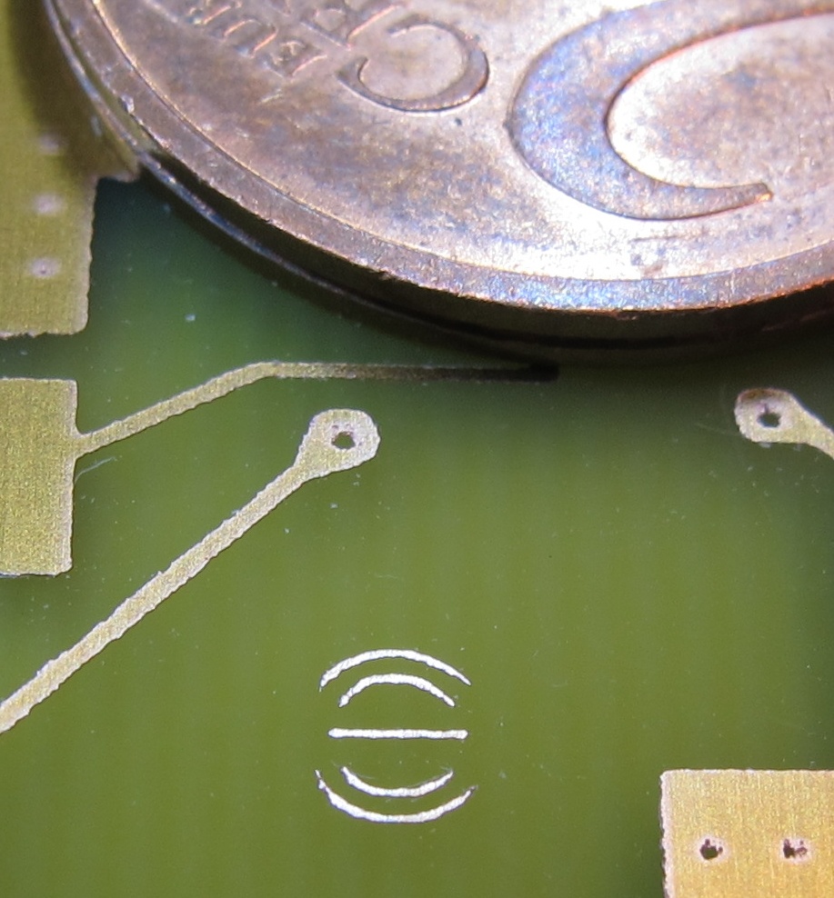

Ja klar, aber Leiterbahnen plotten macht dann halt nicht viel Sinn.

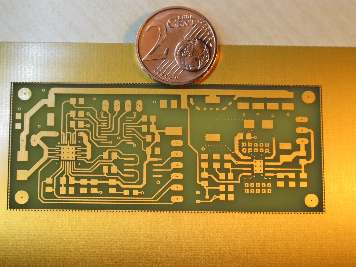

Die Auflösung des Tentingresists ist voll ok, die Platine im Anhang
funktioniert. (Pitch des C167 ist 0.65 mm). Viel mehr muss es für
diesen Zeck ja nicht werden.
Grüße, Guido

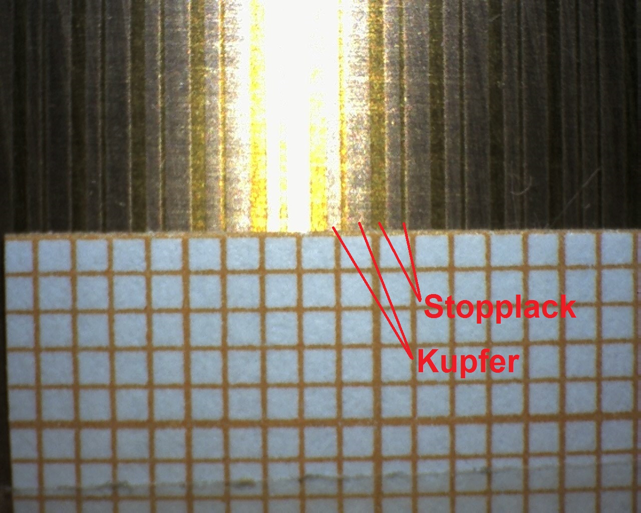

Hallo an alle,
ist ja ein bisschen ruhiger geworden bei allen Beteiligten. Ich hoffe
ihr kommt trotzdem weiter und habt nicht die Projekte auf Halde gelegt.
Ich bin ein bisschen weiter gekommen. Ich habe meine Versuche
ausgeweitet und habe die Ergebnisse auch entwickelt um zu sehen wie sich
alles verhält.
Was ich schon sagen kann ist, dass ich schon zufrieden bin. Die
Auflösung passt und es lässt sich gut entwickeln.
Ich habe euch das Ergebnis als Bild angehängt. Leider ist die
Beleuchtung von meinem USB Mikroskop nicht so toll. Ich hoffe ihr könnt
trotzdem alles erkennen. Ich habe zum Größenvergleich wieder mein
Millimeterpapier mit drauf geklebt. Die Kratzer im Bild kommen von der
Behandlung der Platine. Da war ich nicht vorsichtig genug. Das ist beim
trocken reiben passiert. Wenn ich gleich geätzt hätte, hätte ich die
Platine nicht trocken gerieben sondern nur abgespült.
Was machen eure Fortschritte?
Grüße, Jens

@Jens: Sieht sehr gut aus - ich erkenne keinerlei Versatz. Du scheinst
die Rampen im Griff zu haben. Gratulation :-) !!

Hallo Dieter,
schön das du wieder da bist!
Ich mache gerade ein paar Versuche mit anderen Laserdioden.
Ich habe eine 250mW 405nm Laserdiode auf meinem Labortisch und ich
möchte gerne eure Erfahrungen mit dem Fokussieren wissen.
Bei mir ist es so, dass der Laser auf einen sehr kleinen Punkt
fokussierbar ist, aber außen herum ist noch eine recht helle "Corona",
die ich auch nicht weg bekomme. Einfach nur einen kleinen Punkt ist
nicht machbar.
Wenn ich damit nur ein bisschen Papier verbrennen will, dann macht das
nichts aus, aber wie sieht es beim Belichten aus? Hat da der eine oder
andere Erfahrungen? Wenn die "Corona" den Lack schon belichtet wird es
so nicht möglich sein auf die kleinen Strukturbreiten zu kommen.
Liegt das an der Linse? Oder an der Diode selber?
Ich kann leider kein Bild dazu machen. Ich dachte das im Inneren der
Halterung das Licht reflektiert wird und dann auch durch die Linse nach
außen tritt. Ich überlege, ob man das von innen schwarz lackieren soll.
Oder kann man vielleicht im Inneren eine Art Lochblende an die Linse
anbringen?
Ich habe noch keine rechte Idee was zum Ziel führt.
Zum Setup:
Ich verwende eine normale Laserdiode (5,6mm) und ein Gehäuse dazu
(12x45mm, mit Linse und Feder).
Ich hoffe von euch hat jemand eine Idee!
Grüße, Jens
#4034603
Hallo Jens,
diese Nebenstrahlen sind leider typisch für Laserdioden. Die müssen
ganz sicher weg, sonst belichten auch diese. Eine zentrale Blende
wäre eine Möglichkeit, ohne Drehbank wird das aber sicher schwierig.
Ich habe einfach den Kollimator eines roten Lasermoduls verwendet.
Vielleicht hast du ja noch einen Laserpointer, den du hierfür
recyclen kannst. Ich habe die rote Laserdiode rausgezogen und die
blaue eingepresst. Jetzt hat diese eine leichte Kühlung und der etwas
divergente Strahl ist frei von "Corona" und lässt sich sehr gut
bündeln.
Gruß, Guido

Problematisch sehe ich den den Halbleiter-Lasern (zumindest bei Bluray)
eigenen rechteckförmigen "Laserpunkt". Mit einem "normalen" Kollminator
(sprich einer runden Linse) wirst Du das vermutlich nicht korrigiert
bekommen.
Du erinnerst Dich wahrscheinlich noch an die erste kleine Linse im
Polygon-Modul - genau die korrigiert das (in Verbindung mit der
bogenförmigen Linse). Beide machen aus dem Rechteck einen
"quadratischen" (im Idealfall) Laserpunkt.

Gast #4034847
ich verwende diese Gehäuse:
http://www.ebay.de/itm/131287864093?_trksid=p2057872.m2749.l2649&ssPageName=STRK%3AMEBIDX%3AIT
Recht einfach, aber sollte gehen.
Dieter hat natürlich Recht:
Man wird über Belichtungsreihen nicht herum kommen!
Da ich auch eine Drehbank habe werde ich versuchen eine Blende zu
machen, mit der man die Reflexionen hoffentlich in den Griff bekommt.
Vielleicht sind die tatsächlich nicht so schlimm wie ich vermutet habe.
Ich habe auch noch eine Laserdiode 405nm 120mW. Die werde ich auch in so
ein Gehäuse pressen und dann alle der Reihe nach in meinem Drucker
testen. Mal sehen wie die Ergebnisse sind.

Gast #4050518
Update ...
3 Abende vertan, da ich immer noch NICHT GENAU GENUG in die Datenblätter
geschaut habe.
Endlich Licht am Ende des Tunnels :-)
Mein Laser-Steuerungs-Timer macht jetzt was er soll :-)
Ich frage mich aber, warum ich ausgerechnet auf ATXMega umgestiegen bin.
Eigentlich frage ich mich noch mehr, ob Atmel überhaupt annehmbare
Stückzahlen davon verkauft - es gibt scheinbar nur relativ wenige Nutzer
in div. Foren. Egal, da muss ich durch ...

Die Oszi-Bilder Deines Treibers bzw. der erzeugten Signale (alle
Achtung) wären natürlich auch sehr von Interesse.

So, da bin ich wieder und dachte mir schon, dass Bilder gefragt sind.
Schau und hoffe ja auch immer auf Bilder von anderen, so sollt ihr auch
welche von meinem Aufbau bekommen.
1. Bild zeigt die Laser-Einheit aus einem Samsung Drucker

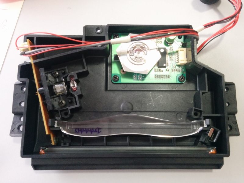

2. Mit Deckel verbaut in dem Scanner-Schlitten
3. Einfach mal so, da es so cool aussieht. PS: Hier ist gar noch die
orginal Druckerlinse verbaut :o Befindet sich in dem leuchtenden
Platsikgehäuse

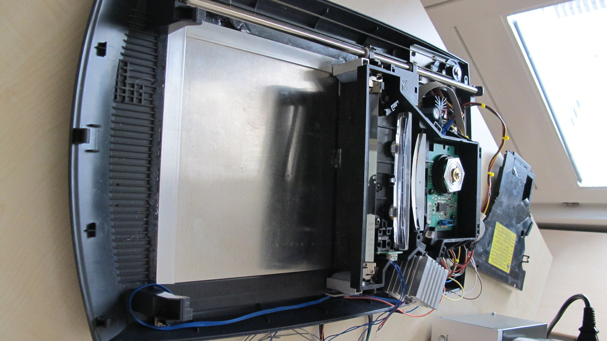

4. Eine Macroaufnahme mit der besagten Linse vorm Handy. Hier ist schön
das Scannerraster zu sehen, welches mit dem bloßem Auge nicht zu sehen
ist.
5. Hier sieht mal mal schön zum Vergleich einen unterschiedlichen Fokus
in der langsamen (längs~) Achse, erreicht durch verschieben der
Kollimator-Linse (die heißt doch so?)
Bild 4 und 5 sind nach dem Entwickeln gemacht. Wie man dort aber schön
sehen kann, ist hier noch etwas Optimierungbedarf angesagt, aber
immerhin.
Bei Gelegenheit mach ich mal ein Testsignal und eine Aufnahme vom Oszi
des Laserstromes. Derzeit befindet sich die Elektronik noch relativ
freifliegend auf dem Steckbrett, dass soll dann auch gleich die erste
per per Laser entwickelte Platine werden.

Gast #4055223
Hallo Martin,
vielen Dank für die schönen Bilder. Werde demnächst auch mal wieder
welche einstellen ...
Cool sieht es in der Tat aus - da ist meine Konstruktion deutlich
weniger windschnittig :-)
Interessant zu sehen, dass Du ähnlich wie ich anfängst. In meiner ersten
Version habe ich auch die Original-LD-Trägerplatine genommen, einfach
meine UV-LD eingelötet und die Anschlüsse entsprechend missbraucht.
Funktionierte ganz ordentlich (im kleineren Leistungsbereich) - hatte
nur Probleme mit der Fokussierung. Aus diesem Grund habe ich in Version
2 das Original LD-Modul entfernt und durch ein AIXIS-Modul mit großem
Kühkörper ersetzt. Damit konnte und kann ich deutlich besser
fokussieren.
Was mir noch auffällt (auch das habe ich in Version 1 gemacht :-) ): Du
hast scheinbar eine "eigene" Fotodiode zur Strahl-Erkennung eingesetzt.
Hatte ich auch (habe auch auf die UV-Empfindlichkeit geachtet - war so
ein rechteckiges Teil, Bezeichnung weiß ich gerade nicht) und hatte auch
immer leichte Probleme damit. Ich schätze, der leichte Versatz bei den
Platinen-Bildern rührt daher. In Version 2 bin ich auf die
Original-Fotodioden-Einheit umgestiegen. Die Empfinlichkeit reicht aus -
ich musste lediglich den Spiegel etwas nachjustieren und das Signal mit
einem Transistor leicht verstärken. Damit war bei mir der Versatz dann
weg.
Die dünneren Linien bestätigen meine Vermutung, dass die 0,5
Mikrosekunden der Schaltflanken Probleme bereiten könnten. Mein "alle
Achtung" muss ich leicht zurücknehmen - in der Euphorie, einen neuen
Polygonspiegel-Mitstreiter gefunden zu haben, habe ich das glatt nicht
richtig wahrgenommen. Das ist - z.B. bei 300 dpi - schon recht lange.
Wenn Du ganz feine Linien belichten willst (welche die
"Belichtungs-Ebene" schneiden) wirst Du da noch besser werden müssen.
Hatte ich auch - die waagerechten Linien (in der "Belichtungs-Ebene")
sahen gut aus, die anderen eher weniger ...
Aber - Du bist schon richtig weit - ich gratuliere nochmals! Hoffentlich
bin ich bis Ostern auch wieder so weit ...
Schreibe heute Abend nochmal.
Dieter
#4055676
Hallo Dieter,
danke für die Komplimente und auch Kritik. Kurz was zur Orginallinse,
hier las ich, leider etwas zu spät, dass die fokussierung deutlich
besser werden sollten, wenn man die UV Linse um 90° dreht. Aber Trotzdem
ist es hier besser vernünftige Linsen zu verwenden, die ordentlich per
Gewinde eingestellt werden können.
Die Fotodiode (Orginal auf dem Drucker) habe ich ausgelötet und auf
Lochraster gebracht, welches ich per OPV verstärkt habe, also recht
ähnlich wie bei dir, jedoch kann ich das Signal per Poti anpassen. Aus
einer anderen Einheit hab ich eine zusätzliche Linse für das Fotoelement
aus- bzw. hier eingebaut. Und ich Trigger auf steigender Flanke (Orginal
geschah das an meinem AVR auf fallender Flanke) - Trigger wird ja dann
sofort abgeschaltet, so dass hier auch kein Doppeltrigger aufkommen
kann. Jedenfalls kommt das Muster überwiegend wie geschrieben von der
"langsamen" längs-Achse, das sehe ich deutlich - da hier Zeile nicht an
Zeile anschliesst! Kann heut Abend gern mal mal ein Bild reinstellen, wo
man deutlich den Zeilenversatz sehen kann.
Im letzten Bild Rechts, sieht man den unterschied deutlich zum linken
Bild. Nur dass ich hier eine zu große Aufweitung des Strahls gemacht
habe. Ich schau aber nochmal genauer mein Treiber an, daa hier einiges
sehr kritisch ist um überhaupt schnelle Flanken zu erreichen. Wichtig im
Umgang mit Transistoren hab ich lernen können, dass diese sehr langsam
werden können, wenn sie übersteuert sind. Was ich auch noch machen muss,
ist den OPV direkt in der nähe der Fotodiode zu bringen, das geschiet
derzeit noch über 30cm langes kabel. Nicht desto trotz ist das noch
fliegender Aufbau und im Rahmen der möglichkeites des AVR bin ich denk
ich schon ganz gut dabei. PS: Frame liegt bei ca. 3ms. Hier könnte ich
zu not noch weit runtergehen, das scheint der Polygonmotor gut
mitzumachen,
oder ich muss wohl doch auf höherwertigen xMega obzw. gleich ARM
welchsen, werd ich früher oder später eh - für diese Version sollte das
jetzige erstmal reichen - was denkt Ihr?

Was ich noch vergaß zu erwähnen ist, dass ich mit der Strahlqualität der
jetzigen Diode so nicht zufrieden bin. Mein Bild des Strahls erinnert
micht sehr stark an dem deinigen (Bild weiter oben), vielleicht gar noch
etwas schlimmer.
Anbei auch ein Bild der besagten Rasterung der Längsachse, duch die
Lintanordnung sticht das gut hervor. Das sieht im warsten Sinne wie ein
geschlitzes Sieb aus, schöne Einschnitte, durch das Entwickeln entsteht
daher der Eindruck, Dieter, dass hier Jitterprobleme vorliegen, das
täuscht aber sehr und entsteht dann durchs Entwickeln. Daher ist es auch
schwer ganze Flächen zu Entwickeln. Ich hab dazu noch etwas mit dem
Fokus und Zeit rumspielen können und bin so noch garnicht zufrieden.
Mich würde mal deine Beleichtungszeiten mit 100mW oder 150mW
interessieren da du anscheinen schon viel mit gemacht hast.
Das soll erstmal an Text reichen :)
Martin

Hallo Martin,

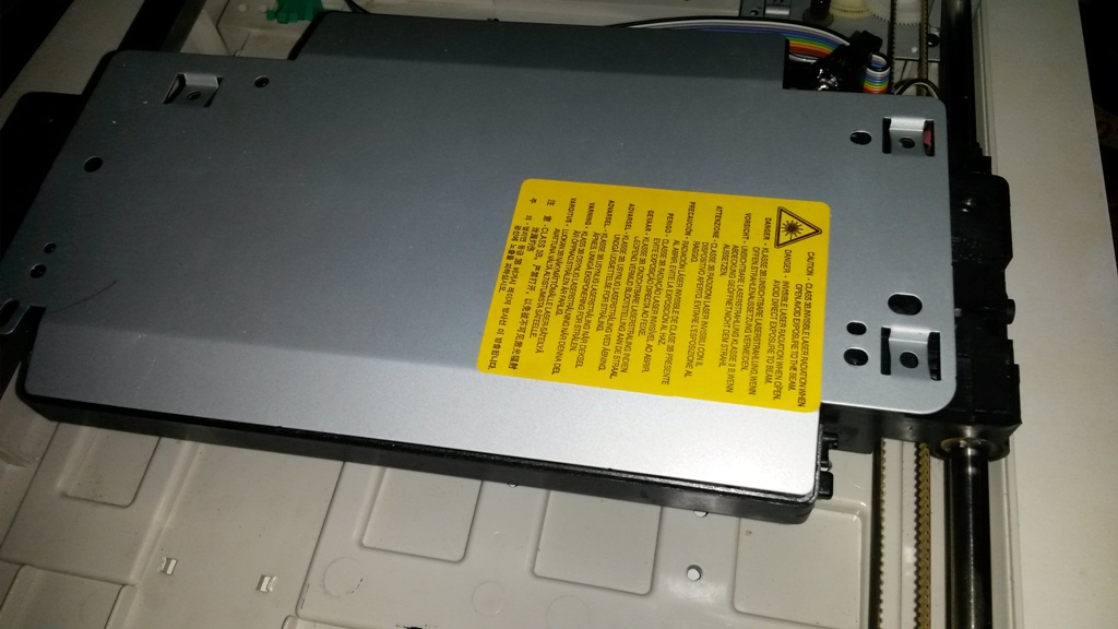

anbei mal ein paar Fotos meiner Entwicklungsgeschichte - konzentriert,
zum Verständnis.
V1 mit Kyocera FS 1030 hatte keinen Umlenkspiegel. Da habe ich auch
zunächst mit einer vertikalen Lösung gespielt - das dann aber später
wieder aufgegeben zugunsten der gezeigten Lösung. Da habe ich eine
abgesägte Umlenkspiegeleinheit (ich glaube aus einem Scanner) an eine
Platine geklebt und diese auf der Polygonmotor-Einheit flexibel (mit
Isolierband :-) ) angebracht. Über den Abstand des Umlenkspiegels konnte
ich - in Grenzen - den Fokus beeinflussen. Das Ergebnis war noch relativ
bescheiden. Ich habe auch bessere Ergebnisse erzielt hatte aber immer
mit dem Fokus zu kämpfen. Da ich die LD immer in die Original-Halterung
geben musste war ich halt sehr eingeschränkt.
In V2 habe ich zunächst mit einer HP LJ 4L Polygonmotor-Einheit
herumgespielt. Die hatte aber auch den Nachteil, dass die LD in die
Original-Halterung gepackt werden musste. Dank Jens kam ich ja dann an
HP LJ   4 Module heran, wo die LD außen angesetzt ist. Habe da auch
zunächst mit der Original-Halterung experimentiert und zur Fokussierung
wieder mal die vertikale Lösung versucht. Da hatte ich noch erhebliche
Probleme mit dem Fokus. Später, mit AIXIS-Modul, bin ich dann wieder zur
waagerechten gewechselt und habe meine bisher besten Ergebnisse erzielt.
Für V3 bleibe ich beim mechanischen Aufbau - lediglich Treiber und
Steuerung werden verbessert.
Zu den Belichtungszeiten: Variabel. Ich weiß, liest sich doof - ist aber
so. Je nach Fokus und LD habe ich mich immer zwischen 350 und 600
Belichtungen pro Zeile bewegt. Ich hoffe jetzt, mit einem besseren
Fokus, und optimiertem Treiber werde ich deutlich schneller werden.
Übrigens tippe ich bei Dir doch eher auf Jitter oder ein Problem mit dem
Sensor. Wenn ich mir die 0 der 180 anschaue, dann sieht mir das ganz
danach aus. Hast Du mal beide Signale - Steuerung Polygon-Motor und
Fotodioden-Signal - auf dem Oszi zusammen angeschaut?
Dieter

Gast #4060965
Fritz Richter schrieb:
> eine Platine kommt mir irgendwie bekannt vor.
Hallo Fritz,
ja, das ist Deine bei mir beliebte Lasertreiber-Platine. Schön klein und
doch komplex. Die wurde aber zwischenzeitig durch meine, an das Original
angelehnte Version, für doppelseitige Belichtungsversuche abgelöst :-)
(habe ich mal beigefügt).
Ja, mit dem Versatz hatte und habe ich da auch so meine Probleme. Die
sind aber bisher eher mechanischer Natur bzw. meine Gabellichtschranken
sind nicht so präzise, wie ich es gerne hätte.
Gedanklich spiele ich (wenn V3 denn mal fertig ist) mit einer
automatischen Ausrichtung mit Hilfe eines optischen Sensors. Da ich für
doppelseitige Belichtungen einfach rückwärts belichte (und die Platine
dazu kopfüber an das Kopf-Ende meines Belichtungs-Tisches platziere) ist
die präzise Ausrichtung recht wichtig. Bei meiner Methode ist die
Verzerrung übrigens für beide Seiten identisch :-)
Dieter

Gast #4064543
ich gehe immer nach Schema X vor:
Entwickler vorbereiten - je nach Bedarf immer frisch 1/8 bis 1/4 l nach
Vorschrift (ich habe in der Bucht eine Feinwaage für 7 € gekauft, die
erstaunlich genau wiegt) ansetzen, damit er Zimmertemperatur erreicht.
Dann die Ätzlösung angesetzt (Natriumhydroxid bei mir).
Anschließend belichte ich - bei geänderter Konfiguration immer erst mit
einem Teststeifen (da haben sich die dünnen Platinen bewährt, die man
mit der Schere schneiden kann). Entweder nehme ich einen
Belichtungsteststreifen (z.B.
http://rn-wissen.de/wiki/index.php/Platinenherstellung_mit_der_%22Foto-Transfer-Technik%22)
oder eine komplexere Test-Platine und belichte davon auf ein ca. 4 cm
breites Stück Platine (quer zum Kartenformat geschnitten - also 10 cm
lang).
Mit dem PC-Programm von Peter kann man schön die belichteten Zeilen
sehen und z.B. nach jeweils 100 Zeilen im laufenden Betrieb die Anzahl
Belichtungen pro Zeile ändern. Das notiere ich mir, mit Markierung, auf
einem vorher erstellten Ausdrock des Layouts.
Dann entwickelt - bei mir i.d.R. so 1 - 3 Minuten - wobei ich (da
streiten sich die Geister ...) mit vorsichtigem "Rubbeln" (ich habe ab
dem Abziehen der Folie von der Platine hauchdünne Latex-Handschuhe an)
nachhelfe, die feinen Schleier zu entfernen. Hat sich bei mir bewährt -
manche sagen das ist kontra-produktiv ... mir aber egal.
Gut abspülen und sofort in die Ätzbrühe. Erst nach dem Ätzen kann man
beurteilen, welche Belichtungszeit gut war. Dann ggf. eine 2. Runde mit
feinerer Abstunfung der Belichtungszeit im "guten Bereich".
Wenn alles gut ist - die optimale Belichtungszeit ermittelt ist - nehme
ich die Lasertreiber-Platine von Fritz und belichte die. Wenn darauf die
QFN28-Pads horizontal wie auch vertikal gleichmässig und gut
herauskommen und die Platine auch sonst gut aussieht - BINGO!
Natürlich kann man auch weitergehen - habe ich zum Spaß auch schon
gemacht (und werde ich auch wieder  machen). Das hat aber einen rein
sportlichen und keinen praktischen Hintergrund.
Dieter

#4068894
ich habe jetzt doch mal mit Thermopapier experimentiert, für
mehr reicht die Konzentration momentan nicht, aber etwas
rumprobieren will man ja doch ;-).
Es ist schon sehr hart die Fokussierung einzustellen, da man
dabei wirklich nicht mehr viel erkennen kann. Also Schritt für
Schritt, bruzzeln, unter das Mikroskop legen, wieder bruzzeln...
Das Thermopapier blutet natürlich etwas aus, Bild Pixel1.jpg ist
bei 80 mA durch die BR-Diode etwa 1/2 s beleuchtet worden.
Pixel2.jpg etwa doppelt so lange, da wird der Pixel schon fetter.
Interessant sind längere Zeiten, Pixel3.jpg etwa 3 Sekunden, das
blufft, da der Strahl wohl die Pigmente im Zentrum wieder ausbleicht.
Letztendlich wird bei mir der Pixel wohl etwa ellipsoid, momentan
0.2 mm auf 0.1 mm, das muss noch mindestens um den Faktor 2 besser
werden.

Nachtrag: Habe mal ein paar Brennereien durchgeführt.
Rechts neben der 3 nur ganz kurz belichtet (ein .. aus). Oberhalb der
3,5 (über der 5) bis zur vollen Leuchtstärke (hängt an einem geregelten
Labornetzteil). Links neben der 4 ca. 1,5 Sek. Jeweils mit 130 mA bei
6,1 V zugeführter Energie.
Man sieht, dass dank des Linsensystems in der Polygoneinheit, der Fokus
recht rund ist.
Der Maßstab sind cm. Habe leider kein USB-Mikroskop, daher ist das Bild
(Ausschnitt mit Snagit gemacht) nicht so prall :-(
Mit meinem Stereo-Mikroskop betrachtet sieht der kleinste Punkt sehr
rund aus - der grösste ist eierig und in der Mitte verbrannt (Asche). Es
geht noch kleiner, bei weniger Leistung oder kürzerer Belichtungszeit.
Das sieht man aber weder mit dem bloßen Auge incl. starker Lupe noch mit
meinem Fotoapparat - mit dem Stereo-Mikroskop kann ich kleinere Punkte
ausmachen, aber nicht hier zeigen (ich weiß, hört sich blöd an - ist
aber so).
Mal schauen, wie es sich bei der Belichtung auswirkt.
#4069871
Hallo Dieter,
ja zur Fokuseinstellung u.ä. ist das Thermopapier wohl gut
geeignet. War eine prima Idee. Da fällt einem gleich auf,
dass man in der Steuerung einen Menüpunkt "Justierung"
vorsehen sollte, unter dem man z.B. Lichtpulse für das
Papier erzeugen kann.
Siht gut aus bei dir, wenn du noch ein Stück Draht bekannter
Stärke daneben legst, kann man auch den Durchmesser schätzen.
Durch das Stereomikroskop zu fotografieren habe ich auch
nicht hinbekommen. Zum Glück hatte ich mal das billigste
verfügbare USB-Mikroskop gekauft und sogar unter Linux
nutzen können. :-)
Grüße, Guido
Gast #4069881
Deswegen habe ich ja das Lineal drüber gelegt (von einem Mikroskop -
löst 1 cm auf, wie geschrieben) ... Durchmesser des kleinsten,
sichtbaren Fokus-Punktes ca. 0,075 mm. Der nicht sichtbare Punkt hat ca.
< 1/3 davon. Ich bin da sehr zuversichtlich :-)
Mit meinem Stereo-Mikroskop sieht natürlich alles etwas anders aus.
Leider habe ich keinen Kamera-Anschluss dran. Aber man erkennt sehr
deutlich, dass beim 3. Punkt die Mitte schlicht verbrannt (= Asche) ist.
Dort wird sich wohl der eigentliche Fokus widerspiegeln ...

#4070182
> Fällt mir gerade so auf - welchen Maßstab hast Du denn genutzt ? Kann
> man den Bildern nicht so recht entnehmen ... Gibt es so kleine, optische
> mm-Einteilungen? Wenn ja, wo? Hätte ich gerne ...
Das ist die Strichplatte meiner Messlupe im mm-Raster. Die Teilstriche
entsprechen also 0.1 mm.
Ich vermute, dass ich nicht weit unter 0.1 mm kommen werde, mach gleich
noch ein paar Versuche. Das würde mir aber reichen.

die Laserschwelle bei ca. 38 mA liegt. Mit 70 mA klappt es und
damit komme ich wohl gut unter 0.1 mm Auflösung. Das USB-Mikrophon
ist auch schon an seinen Grenzen, dass in der Mitte des Pixels
wieder ein weißer Fleck liegt, bekommt es nicht mehr aufgelöst.
Sieht ganz gut aus, kann was werden. Die Fokuseinstellung wird
wohl auch nicht überkritisch, mit meinem M12-Gewinde habe ich da
gut +-10 Grad Reserve. Das Basismaterial muss aber sehr exakt
plan liegen!

Hallo Leute,
hab leider nicht alle Beiträge durchgelesen, bin etwas verwirrt, und je
mehr ich lese umso verwirrter. Kernfrage ist, kann ich so ein Gerät nach
dem das-Labor Plan hier sozusagen 1:1 nachbauen:
http://www.das-labor.org/wiki/LaserExposer
Klar kann man immer verbessern, das kann man dann später auch noch.
Ich hab so ein LSU aus einem alten Samsung ML2010 (siehe Foto) und würde
das gerne mal testen.
Ich sehe da Fotos die ein sehr ähnlichen LSU verwenden, und wo die
Linsen noch drin sind - lassen die Linsen UV überhaupt durch?
Kann man denn ohne Linse mit der Kissenverzerrung leben, oder muss man
die mathematisch korrigieren? Bzw, sind andere Linsen besser?
Gast #4070766
Ich versuche mal zu antworten:
Nein, 1:1 wird wohl nicht gehen. Nur wenn du genau die gleiche
Spiegeleinheit verwendest und den gleichen Scanner.
Kleine Anpassungen wirst du wohl vornehmen müssen.
Zu deinen Linsen:
Diese Fragen wurden hier schon ausgiebig diskutiert (Mit der
Entzerrung). Einfach mal nach oben scrollen.
Ob deine Linsen UV durchlassen oder nicht musst du testen. Nachdem hier
keiner die Linsen vor sich hat können wir nur mutmaßen. Wenn sie beim
Betrieb anfangen blau zu leuchten, dann nicht.
Gruß, Jens
#4071182
Ja ich fühl mich etwas angesprochen. Die LSU sieht wirklich sehr ähnlich
aus! Meine stammt ja von einem Samsung Farbbrucker und auf die Frage
würd ich ganz klar mit ja beantworten. Sie lässt einiges durch! Mehr
kann ich nicht mit Sicherheit sagen. Die kleine jedoch würd ich lieber
ersetzen der Fokussierung wegen.
Verstehst du unter Kissenverzerrung die Triangulation?
Der Test steht bei mir noch aus, inwiefern man mit dem Abständ der
Liniarlinse (die lange große Linse) zur Polygoneinheit noch rausholen
kann, leichte Unstimmigkeit kann man jedoch im Programm Justieren ;)
Kann jetzt schon brauchbare Ergebnisse produzieren, bin gespannt...mehr
mW bekomme ich jetzt noch :)
Dieter...
Hast du bei ausgeschaltetem Polgyonmotor das Thermopapier sozusagen im
Stand gelasert, ja? Ich hab noch altes Papier, da gehts nicht, liegts am
Alter oder habt ihr was anderes?
Guido...
Ja, das habe ich so gemacht. Der Witz bei der Geschichte ist, dass wenn
Du den Punkt auf dem Papier mit bloßem Auge siehst er eigentlich schon
viel zu groß ist - oder "der/die/das Halo" schon zugeschlagen hat. Also
kurz belichten, Stelle merken und mit dem Mikroskop nachschauen. Problem
bei dem Thermopapier ist, dass die Größe des Flecks von der
Belichtungsstärke, der Dauer der Belichtung und natürlich dem Fokus
abhängt.
Meine (ungesicherte) Auffassung dazu ist, dass der Fokus dem kleinsten,
scharf abgegrenzten geschwärzten Punkt entspricht, den man auf
Thermopapier erzielen kann. Bei allem anderen spielt "der/die/das Halo"
schon mit rein, wie man an dem relativ großen Fleck mit "Durchbrennung /
Asche" in der Mitte erkennen kann (zumindest unter dem Mikroskop).

Ich verzweifle gerade an der Polygonmotor-Ansteuerung. Hat alles schon
vor langer Zeit prima funktioniert - jetzt will der Sch..-Motor mit der
gleichen Ansteuerung nicht mehr anlaufen. Hänge ich den
Funktionsgenerator dran läuft er wie geschmiert.
Bisher hatte ich das Signal direkt vom Pin des MC auf PIN 2 der
Polygonspiegeleinheit gegeben und alles war O.K.  - jetzt ist Asche ...
Dieter

Danke für die Antworten. Zur das-labor Beschreibung, meine Frage ist,
stimmt die Hardware so ungefähr?
Meinen Polygonmotor hab ich zum laufen bekommen (+24V, gnd, Rechteck
100Hz aus dem Arduino - ich merke allerdings keine Unterschiede in der
Drehzahl bei verschiedenen Frequenzen). Mit +12V (wie bei das-labor)
läuft der Motor auch gut. Ich denke das ich dann 1:1 übernehmen. RPM hab
ich nicht gemessen, das einzustellen stelle ich mir einfach vor.
Dann muss ich mal schauen ob ich solche Leiterplatten hinbekomme....
Gast #4071406
Hallo Dieter,
was hast du denn geändert in deiner Software? Wenn der Motor mit dem
Funktionsgenerator noch läuft, kann es ja nur noch am Controller liegen.
Vielleicht ist die Portconfig nicht richtig.
Poste mal den Code, dann schau ich mit rein.
Gruß, Jens

Ich konnte/kann auch das Signal am Oszi gut sehen - alles O.K. und
Frequenz-stabil. Vielleicht habe ich den ATTiny85 (auf dem läuft es
jetzt) irgendwie halb zerschossen - ich hatte gestern Probleme mit der
Stromversorgung. Habe so ein Breadboard-Versorgungs-Teil, was sich
plötzlich verabschiedet hat.
Löte gerade neue ATTiny85 auf Adapter-Platinen und mache einen neuen
Versuch ...
Dieter

Hallo Dieter,
auf Anhieb kann ich da auch keinen Fehler entdecken. Da scheint es schon
sehr wahrscheinlich, dass der Controller defekt ist, wenn du auch an der
Stromversorgung schon ein Problem hattest. Was ich aber noch nicht
nachvollziehen kann ist, dass du das Signal am Oszi sehen kannst und
trotzdem läuft der Motor nicht. Hoffentlich hast du den Spiegelmotor
nicht mit gegrillt!
Was mir noch einfällt ist, aber das weisst du sicher auch, bei der
Frequenz ist es wichtig, dass der Controller mit ausreichend Elkos und
Kerkos geblockt wird. Ich würde da mindestens eine Elko mit 100µ
einsetzen und ganz nah an den Versorgungspins einen 100n Kerko. Die
Masseleitung würde ich an der Seite vom Controller weg führen an der
auch der Quarz liegt. Dann ist da die Verbindung schön kurz.
So wie im PDF. Wichtig sind die Anschlüsse der Versorgung. Direkt mit
Fädeldraht auf die Anschlüsse des Elkos. Das sind die roten Leitungen im
Bild.
