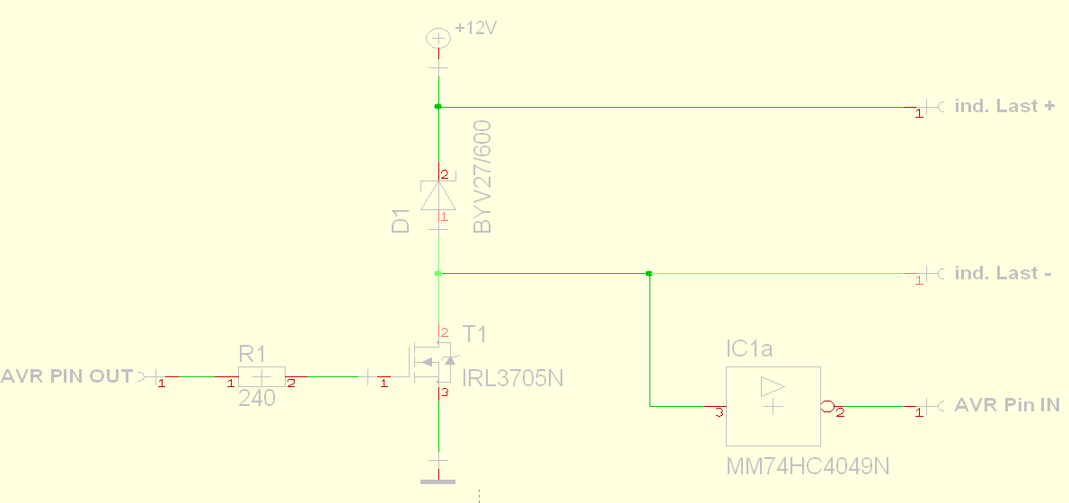

Hallo, ich brauche mal ein Rat wenn es um den Schutz vor
Spannungsspitzen durch induktive Lasten geht.
Mein AVR soll mit einem Logic-Level Mosfet eine induktive Last schalten.
Der Schaltzustand soll wiederum mit einem 74HC4049N erfasst werden.
Die 12V werden auf 5V herunter "geschiftet" , invertiert und liegen dann
am Eingangspin vom AVR an. So kann ich erkennen ob der MOSFET wirklich
durchgeschaltet hat und ob Betriebsspannung anliegt.
Als Schutz vor Spannungsspitzen dachte ich an eine BYV27-600.
Ist diese Diode schnell genug um die super empfindlichen
CMOS-Digitalbausteine zu schützen oder brauche ich eine andere Diode ?
Oder würdet Ihr das ganz anders lösen ?
P.S. Bei einer Freilaufdiode ist doch die Forward Recovery Time sehr
wichtig weil diese beeinflusst, wie schnell die Diode den Stromkreis
schließt und die Spannungsspitze dadurch verhindert. Ist das so richtig?
Weil ich immer nur Daten über die Reverse Recovery Time lese....
Vielen Dank vorab
Dennis
Siehe Relais mit Logik ansteuern.
Hmm, traust du deiner Kunst so wenig?
Ein Spannungsteiler ist nicht nur einfacher, er schütz ggf. auch
besser den AVR.
Ja.
Nein.
Ja.
Weil die Forward Recovery Time selbst bei langsamen Dioden sehr klein
ist.
Siehe die Links im Artikel oben.

@ Hallo Falk,
erstmal vielen Dank für deine Antwort. Deine Kompetenz hier im Forum
schätze ich immer sehr :-)
Meiner Kunst nicht aber... die Schaltung wird ausserhalb meiner
Sichtweite ausgeführt (über Funk) naja und somit habe ich immerhin eine
"Eigendiagnose" ob die Schaltung auch ausgeführt wurde zwecks
Rückmeldung über Funk.
> besser den AVR.
Wie meinst du das ? Warum schützt er den AVR besser ?
Meinste der 74HC4049 könnte auch "durchschlagen" und so die vollen 12V
an den Eingangspin weiterleiten. Wäre das überhaupt möglich ? Muss mir
nochmal die Innenschaltung ansehen.
> ist.
Naja die Reverse Recovery Time ist mit rund <40ns angegeben und die
Forward Recovery Time mit <220ns.
Jetzt ist natürlich die Frage wie schnell muss die Forward Recovery Time
überhaupt sein, damit diese vor Spannungsspitzen schützt.
Gibt es da eine Berechnungsgrundlage?
Ich würde auf jeden Fall einen ca 10K Serienwiderstand an den Eingang
des 4049 legen. Man kann ja nie wissen ob dies nicht ein KFZ-Bordnetz
ist bei dem auch mal höhere Spannungen als 18V auftreten können.
Gruß Anja
Danke für dein Hinweis.
Eigentlich bezieht sich ja meine Hauptfrage mehr ob meine Diode wirklich
die Spannungsspitzen vom CMOS fernhalten kann...
Von "superempfindlich" kann man bei heutigen CMOS-ICs und µCs nicht
mehr sprechen. Die haben praktisch alle Schutzdioden. Um diese nicht
zu überlasten, ist es von Fall zu Fall nötig, Schutzwiderstände
vorzusehen. Dann kann man sogar 230V an einem µC-Eingang anschliessen.
Gruss
Harald
Wenn die induktive Last immer in der Schaltung bleibt gibt es kein
Problem. Wenn Du Wackelkontakte in der Leitung hast gibt es bestimmt
Zustände wo sich der Strom einen anderen Weg sucht.
Gruß Anja
@  Dennis P. (devman)
Na wenigsten Einer . . . ;-)
>> besser den AVR.
Weil der "obere" Widerstand im Fehlerfall als Strombegrenzung wirkt und
damit die großen, bösen Energien vom AVR abhält. 100K zu 68K sollte
passen.
So in etwa.
McMurphy ist überall.
Hmm, hast dir ja auch was eher exotisches ausgesucht. Ich behaupte mal,
eine popelige 4001 reicht hier dicke.
http://www.cliftonlaboratories.com/diode_turn-on_time.htm
Klingt für mich plausibel und OK.
Hmmm, wird eher schwierig. Messen ist da deutlich einfacher und liefert
praxistaugliche Ergebnisse.
OP
Okay danke Falk und den anderen,
dann werde ich einfach eine Messung mit dem Oszi machen während ich
Schaltvorgänge einleite. Und gehe dann nachdem Prinzip: Wenn das Oszi
keine Spannungsspitzen sieht, dann der 74HC4049 und der MOSFET auch
nicht.
Und alles wird gut.
Vielleicht haue ich noch ein 10k in Reihe wie Anja sagte... aber dann
kann ich ja wirklich gleich einen reinen Spannungsteiler nehmen... hmmm
Eine Frage hätte ich noch: Unbenutzte Pins vom 74HC4049 muss man auf
Masse legen oder wie war das nochmal... Also wenn die Eingänge auf Masse
liegen, dann sind die Ausgänge auf High (invertierte Variante). Oder
sollte ich lieber die Eingänge auf High legen, damit die Ausgänge auf
Low sind ?
>nicht.
>Und alles wird gut.
Ist ein Spannungsteiler aus ZWEI Widerständen nicht deutlich einfacher,
kleiner UND robuster, als ein DIL16 IC, der nur zum Bruchteil genutzt
wird?
Warum einfach, wenn es auch kompliziert geht?
