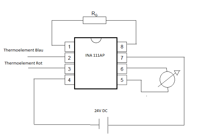

ich habe ein Problem und zwar folgendes:
Ich versuche die Spannung eines Thermoelement (Typ L) mithilfe einer SPS
auszulesen. Hierfür kommt ein Instrumentenverstärker (INA111) mit RG=50
Ohm zum Einsatz. Nun wird meine Verstärkte Spannung (von 0 - 7mV
entspricht 0 - 130°C) nicht auf 0 - 7V verstärkt, sondern schwangt um
2,5V herum.
Hat jemand eine Idee?
Gast #2803966
> sondern schwangt um  2,5V herum. Hat jemand eine Idee?
Es ist schwanger ?
Wie kommt man auf die Idee, einen hochohmigen FET Verstärker für ein
niederohmiges (fast Kurzschluss) Quellsignal zu verwenden, und einen
500uV Offset OpAmp der fast 10 GradC Abweichung bringt zur
Thermoelementauswertung einzusetzen ? Na sei's drum.
Hast du dir jemand Gedanken über common mode Bereich des Eigangssognals
des INA111 gemacht und wo das herkommen soll ? Figure 3 im Datenblatt
beachtet ?
Wir wissen nicht, was du dir da verdrahtet hast, denn um einen
Schaltplan deines Bauwerks aufzuzeichnen warst du zu faul. Sicher hast
du alles richtig gemacht...

also ich möchte die 0-7mV Spannung des Thermoelements auf ca. 0-7V
verstärken (deswegen der 50 Ohm Widerstand -> G=1001 ). Das Datenblatt
hab ich nochmal durchgelesen und festgestellt, dass man Pin 5 (Ref) auf
Masse ziehen sollte. Das OFFSET Trimming wird auch erklärt ;)

> Welchen Fehler meinst du?
> Mein technisches Englisch ist leider nicht das Beste
Du musst nicht lesen können.
Dein Schaltplan weicht von dem Schaltplan aus Figure 3 des Datenblatts
ab.
Das sieht auch ein Analphabet.
Und DANN solltest du dir Gedanken machen, ob es als Unwissender nicht
schlauer ist, sich an das zu halten, was der Hersteller vorschlägt,
statt daß man einfach die Bauteile nicht dranzubauen, von denen man
nicht versteht, wozu sie gut sind.
Und wenn du es verstehen willst, wurde das englische Fachwort auch
genannt.

Gast #2804293
@MaWin
also ich wollte ursprünglich einen nicht-invertierenden Verstärker
nehmen. Weil ich ja nicht der Fachmann in der Elektronik bin, hielt ich
Rücksprache mit einem Freund der Elektrotechnik studiert und der riet
mir eben zum Instrumentenverstärker....
das Einzige eng. Fachwort ist dein COMMON-MODE! Nach dem Bild zu
urteilen kann ich das Ding nicht an einem 24V Netzteil sondern nur mit
+12 und -12V anschließen. Wenn es das nicht ist, weiß ich auch nicht
mehr weiter

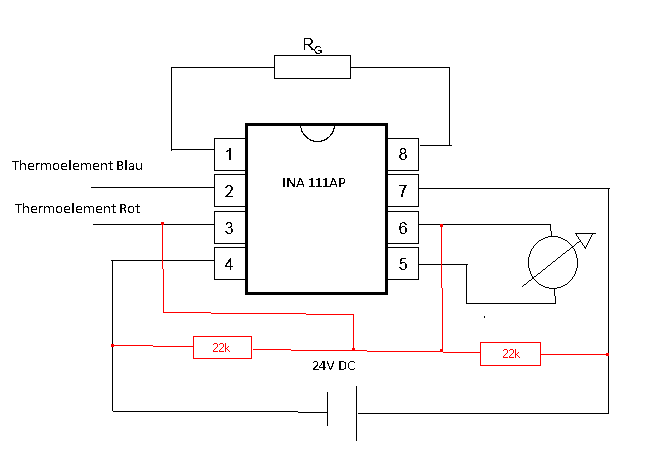

Gast #2804334
> Nach dem Bild zu urteilen kann ich das Ding nicht an einem
> 24V Netzteil sondern nur mit +12 und -12V anschließen.
Richtig. In der simplen Form ist das nötig. Schliesslich musst du
einen Bezug für die Ausgangsspanung haben, wenn die "Eingänge
haben keinen Spanungsunterschied" melden soll. 0V bei 0V/24V
Versorgung geht ja nicht, denn dann gäbe es keine negativen
Differenzen, ausserdem liegt das nicht mehr im common mode
Bereich des INA111.
> Wenn es das nicht ist, weiß ich auch nicht mehr weiter
Es gibt für alles Lösungen, bloss weglassen ist keine Lösung.
Mit einem Spannungsteiler kann man es so bauen, daß die
Spannung an OUT der Spannung von REF enstpricht, wenn beide
Eingänge gleich sind, und dann ist Platz nach +24V und Platz
nach 0V für positive und negative Abweichungen, aber ob deine
Auswerteelektronik diesen verschobenen Nullpunktbezug auf ca.
12V mag ?
Zudem gehört zu einer Thermoelemntauswertung eine
Kaltstellenkompensation, auf der die Temperatur der
Anschlüsse des Thermoelements auf der Platine zur
Thermospannung hinzuaddiert wird. Ohne dieses ist die
Messung stets Umgebungstemperaturabhängig. Natürlich
kann man das digital hinterher machen.
