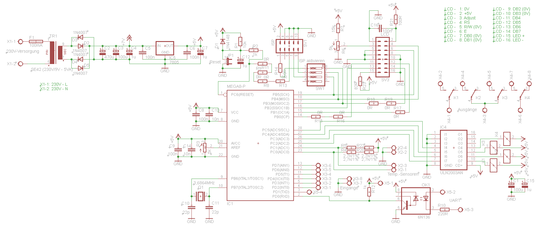

Ich habe ein Problem mit meinem LCD, angeschlossen an einem AT-Mega 8.
Im Anhang dazu die Schaltung.

Aus früheren Tipps habe ich schon extra einen Pufferkondensator vor die
Versorgungsspannung des LCD geschaltet und auch die Versorgungsleitung
des LCD über einen 100R-Widerstand an die +5V angeschlossen.

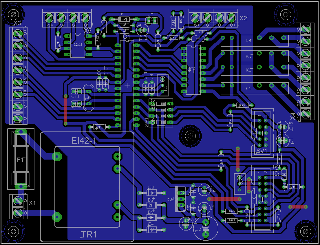

Im Anhang dazu auch die Platine.

Allgemein:
Das Layout entspricht von den Abständen nicht den Vorschriften.
Um eine sichere Trennung zwischen den Stromkeisen zu erreichen müssen
die Luft- und Kriechstrecken 5,5mm betragen.
Z.B. Ist die Sicherung viel zu dicht an der Massefläche. Relaiskontakte
zur Schaltung auch keine 5,5mm.
Ansonsten ist das ganze Layout aus EMV Sicht eher schlecht bis sehr
schlecht.
Quarz mit den beiden Kondensatoren zu weit vom IC entfernt.
Leiterbahnen unnötig zu breit , dadurch kann keine Massfläche zwischen
den Signalen entstehen.
Der Übergabestecker zum Display ist recht weit vom Atmega entfernt.
Soll das Layout einseitig werden ? Oder warum sind so wenig Bahnen bzw.
keine Fläche auf der Oberseite.
Zudem würde ich die Probleme mit den Störungen auf die Beschaltung zu
den Klemmen sehen. Die führen ungefiltert auf den Atmega, das muss
schief gehen.
Hier müsste auf jeden Fall bedämpft werden.
RC-Beschaltung(en), Varistor(en) oder Suppressordiod(en) wären schon mal
ein Vorschlag.

von Norbert S. (Firma: DatenTechnikSchwarz) (schwarno)
Ich habe mir die Schaltung und das Layout nochmal angesehen.
Die Resetbeschaltung mit den mehreren Null-Ohmbrücken geht kreuz und
quer über das Board, und auch noch direkt an den Relaisausgängen vorbei.
Schlechter geht es kaum, von der EMV her.
Wenn über die Relaiskontakte Stromspitzen fliessen, wird der ganze
Atmega gestört.
Zudem ist der Abstand vom Logikteil zu den Relaiskontakten viel zu
klein.
Die Schaltungsteile müssen viel besser getrennt werden.
Wofür die Trennung vom ISP Stecker mit dem DIP-Schalter.
Reset-Pin -> 10K nach VCC und 22nF nach GND und fertig.
Das läuft dann auch mit ISP Adapter.
Die Auslegung des Netzteiles ist merkwürdig.
Warum nur 7V vor dem 7805, und denn die Relais nur mit 5V betreiben ?
Es wäre viel besser dem 7805 sagen wir als Beispiel 12 V zu geben, und
dann die Relais mit 12 V Spule einzusetzen.
(Der ULN kann sowieso noch viel mehr Spannung ab :-)
Dann stören die Spulenströme der Relais nicht die Versorgung des Atmega.
von Wolfgang K. (koksi)
Norbert Schwarz schrieb:
> Allgemein:
OK, werde ich noch vergrößern.
> schlecht.
Das war eine Notlösung, normalerweise sind sie direkt neben dem µC.
Dachte ein bisschen mehr Abstand kann doch nicht gleich alles lahmlegen
Werde es aber auch ändern...
Das kommt von "lieber ein bisschen mehr, als zu wenig" und vom Platinen
selber ätzen von früher mit billigen Mitteln. Da waren zu kleine
Leiterbahnen ein Horror. Wieviel mil Breite kann man ohne Bedenken für
Signale ala Eingangspins, LCD, usw. verwenden?
Das war dann das Problem mit kleiner Platine, weil kein Platz.
Ja soll eine einseitige Platine sein und die oberen Verbindungen sind
nur Drahtbrücken.
> schief gehen.
> ein Vorschlag.
Werde das mit dem Filter machen, wie oben schon erklärt:
http://www.reichelt.de/Entstoerfilter/FFP-01-55002000/3/index.html?;ACTION=3;LA=446;ARTICLE=124010;GROUPID=3255;artnr=FFP-01+55002000;SID=12Tjaf2H8AAAIAAAryMfI5264e84f046c0f26a864eaa7907ee893
> Atmega gestört.
Prinzipiell war das für mich der einzige sichtliche Ausweg, um die
Reset-Leitung vom ISP-Stecker zum µC auf einer einseitigen Platine zu
bringen.
Der µC selber wird schätz ich mal nicht gestört, da die Regelung immer
funktioniert und nie ausgefallen ist. Nur das LCD verabschiedet sich.
Werde ich in Zukunft machen.
Im Endeffekt unnötig, da hast du Recht... :)
Meinst du jetzt den Reset-Pin vom µC? Der ist ja schon mit 10k nach VCC
verbunden und ein 1µF nach Masse. Zusätzlich dazu halt noch die
manuellen Reset-Kontake und die Diode. Habe diese Beschaltung immer so
verwendet und keine Probleme damit gehabt. Was ist daran falsch bzw.
verbesserungswürdig?
Man ist ja lernfähig ;)
Schon mal Vielen Dank an Euch für die ganzen Ratschläge und Tipps, wie
ich mich schaltungsdesign-mäßig noch verbessern kann.
mfg
Koksi
Das habe ich früher auch immer mit 12V gemacht, das Problem ist dann der
7V-Spannungsabfall am 7805 und bei Strömen über 0,5A wird der dann schon
ziemlich warm (mit Kühlkörper). Deswegen die 5V-Spulen. Aber jetzt wo du
es sagst ist es einleuchtend mit dem reinstören aufgrund des gleichen
Pegels.
Danke
> Parallel zu den Relaiskontakten würde ich Varistoren empfehlen.
> Als Snubber :-)
> Kannst du mir da Konkret einen empfehlen? Ist da dabei ein Unterschied
> ob 230V-Wechsel oder 12V-Gleich geschaltet wird beim Varistor?
Hier der Link zu Reichelt.
http://www.reichelt.de/Heissleiter-Varistoren/VDR-0-6-270/3/index.html?;ACTION=3;LA=446;ARTICLE=22316;GROUPID=3114;artnr=VDR-0%2C6+270;SID=11UDTYr38AAAIAAHQb-Ewd0422de8e901a4587e21feafeaab7215
275 V Varistor RM 7,5mm sollte für die Lasten ein den Relais ausreichen.
Für 12 V DC nimmt man die 30 V Variante.
> Pegels.
> Danke
Okay...wenn man soviel aus der 5V zieht dann ist das mit den 7V am 7805
schon gut so.
Dann würde ich aber trotzdem die 5V Relais mit den 7V vor dem 7805
ansteuern.
Da am ULN ca. 1 V abfällt, ist das Relais noch im guten Range.
Stört aber nicht die VCC vom µC.
Wenn die Spannung wirklich nur 7 V am 7805 beträgt, dann sollte das Ding
aber eine LowDrop Version sein.
Hab gerade nachgeschaut, habe den 9V-Trafo verbaut. Steht noch falsch im
Schaltplan.
mfg

So, habe mal alle Punkte zusammengefasst, damit auch Andere, die solche
oder ähnliche Probleme mit dem LCD haben, diese Liste zur Fehlersuche
und Optimierung heranziehen können.
-) Netzfilter für 230V am Eingang der Platine
-) Varistoren als Snubber beim Schalten von Induktivitäten verwenden
   230VAC: 275V-Variante mit 0,6W und RM=7,5mm
   12VDC: 30V-Variante mit 0,6W und RM=7,5mm
   http://www.reichelt.de/Heissleiter-Varistoren/VDR-0-6-30/3/index.html?;ACTION=3;LA=2;ARTICLE=22317;GROUPID=3114;artnr=VDR-0%2C6+30;SID=12UDYtd38AAAIAABsqPzMb006ff5e886d207905797a9ceaaa681e
-) Luft- und Kriechstrecken mindestens 5,5mm zwischen 230V- und
Signalbereich
-) Masseflächen zwischen Signalleitungen
-) Datenleitungen zum LCD kurz halten -> LCD-Stecker so nah wie möglich
an den µC
-) Kondensatoren bei den Signalen zum LCD
   100nF und 1µF bei den Versorgungsleitungen
   1nF bei Enable
   100pF bei den Datenleitungen
(   -) Klappferrit über das LCD-Datenkabel   )
Hat jemand noch andere Ideen oder noch was dazu hinzuzufügen?
Gibt es eine Möglichkeit der "Re-Initialisierung" des LCD's?
mfg

So, noch etwas zu den Punkten:
-) 100R-Widerstand in die Versorgungsleitung
-) Metallrahmen des Displays isoliert aufbauen
-) Kabellänge so kurz wie möglich
-) Masse- und Versorgungsleitungen der einzelnen Signalbereiche getrennt
zur Versorgung führen
Wie sieht es jetzt mit meiner Reset-Beschaltung aus?
Gibt es da noch was zu verbessern?
mfg
