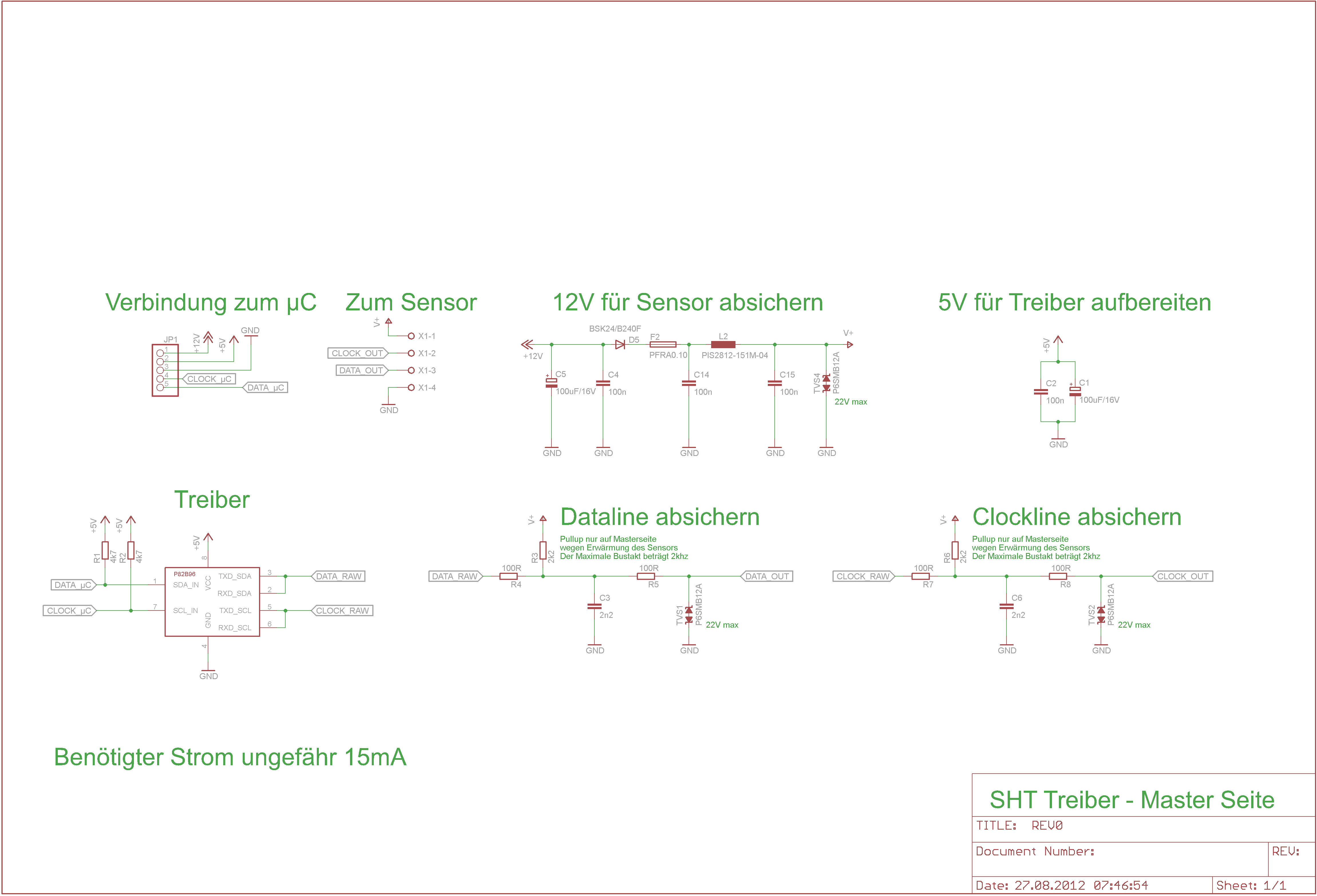

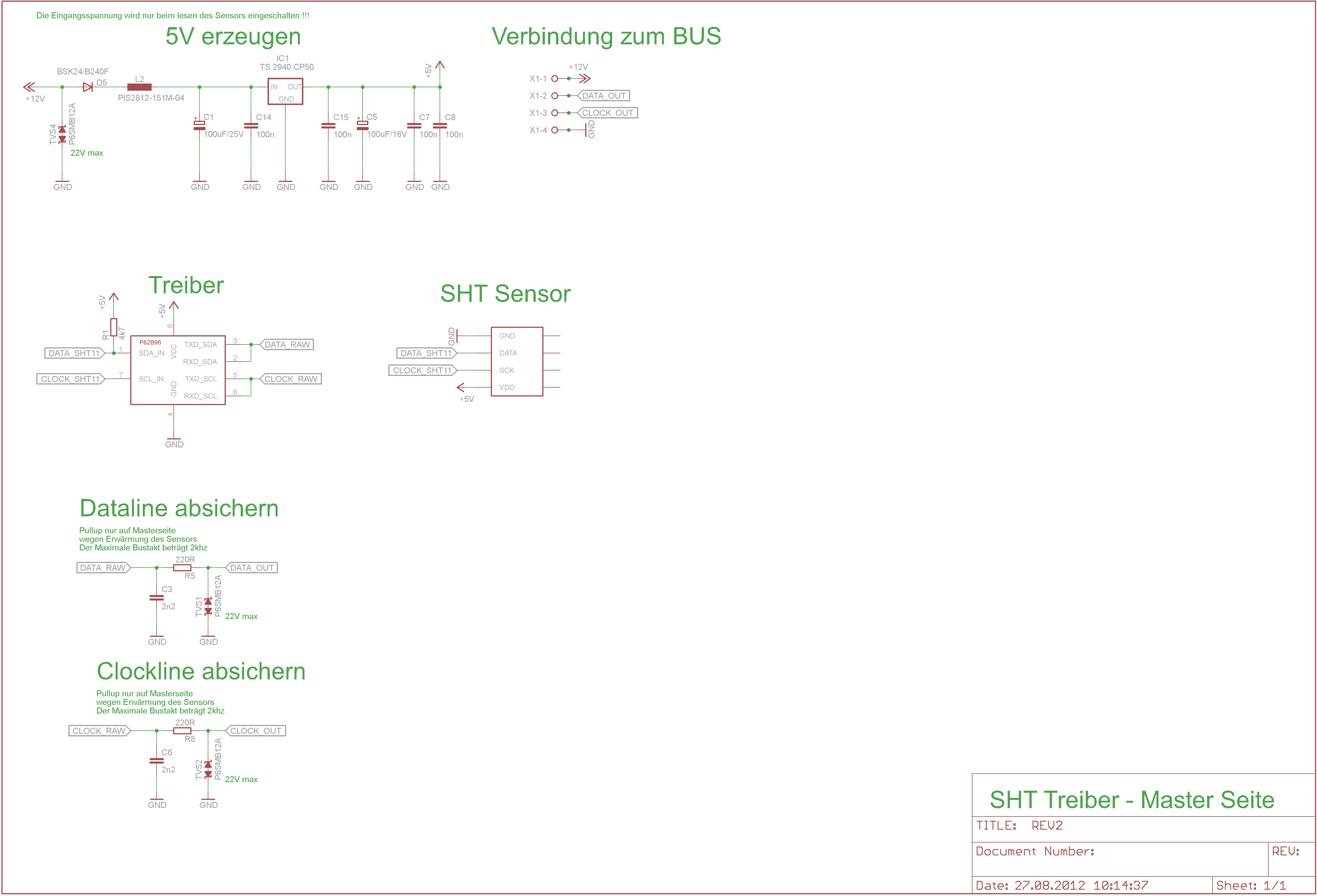

Hallo Leute,
Stehe jetzt vor dem folgenden Problem wie diese Leute hier:
Beitrag "SHT1X Sensoren gegen ESD,Surge,Burst schützen. Wie?"
Beitrag "Wie SHT am besten an uC anschliessen (EMV)"
Beitrag "Multiplexen mehrerer SHT75 Sensoren / Lange Leitung"
Scheinbar gibt es dafür noch keine Lösung.
Habe mir jetzt mal eine Schaltung mit I2C Puffer einfallen lassen,
welche auch einen ESD vertragen sollte.
Wichtig, bevor geschriehen wird, das die Kondensatoren zu gross sind:
Der SHT verwendet keinen I2C BUS. Der Bus wird mit 1khz betrieben !!!
Sollte also mindestens 20m ohne Probleme möglich sein.
Die 12V sollten schaltbar ausgeführt werden, damit sich der LDO auf der
Sensorseite nicht unnötig erwärmt.
Was haltet ihr davon?

von Gerd E. (robberknight)
Was ist denn genau das Problem? Die 20m Leitung oder EMV?
Ich habe hier einen SHT15 an ca. 25 Meter Kabel (CAT5) hängen, geht ohne
Probleme. Am Sensor selbst sind nur 100nF zwischen Vcc und GND. Ich
steuer das Ding mit 5 KHz an. Ich sehe daher bei 20m keinen Grund da
diesen Aufwand zu treiben.
Wenn Du dagegen noch viel längere Leitungen hast oder eine stark
verseuchte Umgebung, würde ich es so machen:
- 12V Versorgung, Spannungsregler auf Sensor-Modul
- Datenübertragung per RS485 zum Sensor-Modul
- RS485-Transceiver auf Sensor-Modul
- Nen Attiny oder kleiner PIC auf dem Sensor-Modul der zwischen RS485
und dem SHT-Protokoll übersetzt
Durch das differentielle RS485 kommst Du bis in den einstelligen
Kilometer-Bereich. Auch ist eine galvanische Trennung bei Bedarf einfach
zu realisieren.

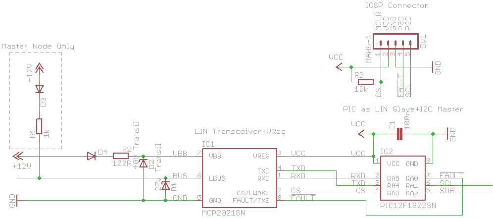

von Frank K. (fchk)
z.B. so wie im Bild dargestellt. Hier wird LIN verwendet, ein 1-Draht
12V Bus aus der Automobilindustrie in Verbindung mit einem 8-Pin PIC,
der einen Hardware-UART mit LIN-Support und dazu eine Hardware
MSSP-Einheit für SPI/I2C eingebaut hat. Bei Atmel gibts nichts
gleichwertiges. Die Ankopplung an den LIN-Bus übernimmt ein
Transceiver-Chip, der zusätzlich noch einen Spannungsregler für den
Controller enthält. Da die Schaltung nach außen mit 12V arbeitet, ist
sie ziemlich robust und kann gut geschützt werden. Der LIN-Chip hält auf
VBB Pulse bis 43V aus, wie sie im Auto beim Anlassen im Wurst-Käse-Fall
auftreten könnten. Die LIN-Bus-Leitung hält Transienten von -27 bis +43V
und Dauerspannung von -18 bis +30V aus. (absolute maximum ratings).
ESD-technisch sind VBB und LIN-Bus bis 8kV (Human Body Model) geschützt.
Statt I2C kannst Du an SCL/SDA auch Deine SHT-Sensoren anschließen. Dann
benutzt Du die MSSP-Einheit halt nicht.
RS485 wäre mit diesem PIC auch drin, aber da wird die BOM etwas länger.
fchk

von Fred R. (seek51)
Die Grundidee meiner Schaltung ist, keine weiteren uC zu verwenden.
Braucht man eben nicht zu programmieren.
