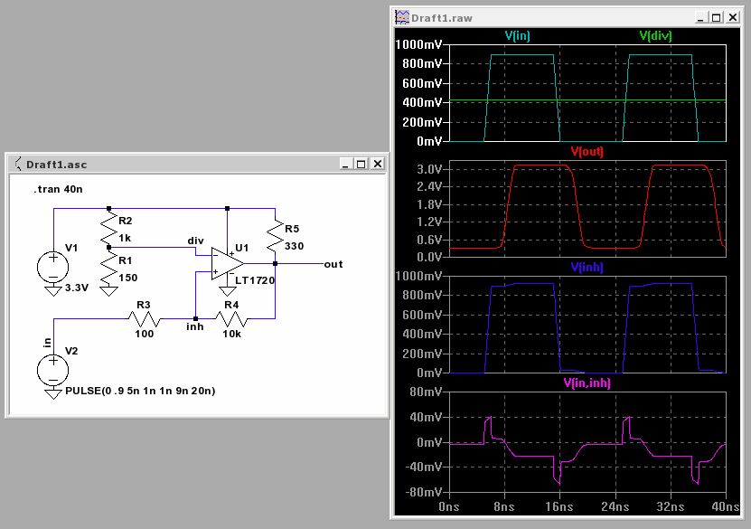

Schnell müssen ja nur TDI, TDO, TMS und TCK sein, vielleicht noch nTRST.
Diese Signale würde ich über einen kräftigen Leitungstreiber und
angehängten Spannungsteiler runterbrechen. 100Ω unten, 270Ω oben ergeben
bei High an 3,3V einen Querstrom von 9mA. Die Quellimpedanz auf
Low-Voltage-Seite kommt damit um die 73Ω liegen. Das reicht über den
Daumen für ein paar MHz.
nSRST muss nicht schnell sein, das kann man mit zwei Transistoren
runterbrechen, wenn überhaupt benötigt. Der Systemreset ist das
asynchronste, was man sich überhaupt denken kann...
Die einzige Leitung vom Controller zum JTAG-Adapter ist TDO. Die kannst
du mit einem Komparator behandeln. Schwellspannung auf 0,45V oder so und
es sollte spielen. Komparatoren brauchen einen Pullup. Eventuell kannst
du auch einen Video-Opamp probieren und einfach linear verstärken.
Ein Quad-Komparator ist ein vierfach-Komparator. Was Dual ist kannst du
dir hoffentlich denken ;)
Woher kommt RTCK? Ist das ein Signal zum Telefon oder vom Telefon?
mfg mf

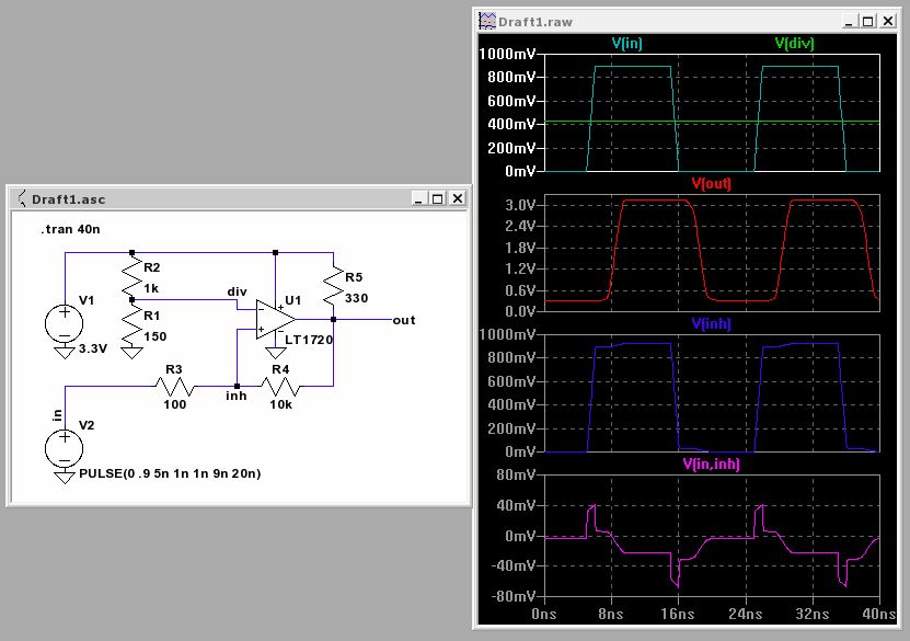

#2813891
Eduard O. schrieb:
> eine kleine Skizze anfertigen
           ___ 270Ω
nTRST o---|___|-----*-----o nTRST_1V
                   | | 100Ω
                   |_|
                   GND
           ___ 270Ω
  TDI o---|___|-----*-----o TDI_1V
                   | | 100Ω
                   |_|
                   GND
           ___ 270Ω
  TMS o---|___|-----*-----o TMS_1V
                   | | 100Ω
                   |_|
22
23
                   GND
24
25
           ___ 270Ω
26
  TCK o---|___|-----*-----o TCK_1V
27
28
                   | | 100Ω
29
                   |_|
30
31
                   GND
32
         3V3             3V3             0V9
33
34
         | | 4k7         | | 4k7         | | 1k
35
         |_|             |_|             |_|
36
37
          |               *-------+       *-----o nSRST_1V
38
          |    ___ 10k    | c     |       | c
39
nSRST o---*---|___|-----|<.       +-----|<.
40
                       b  | e          b  | e    ...oder auch einfach
41
                          |               |         per Spannungsteiler, nur
42
                         GND             GND        wenn das JTAG-Interface
43
                                                    keinen Open-Collector-Ausgang hat...
Komparatorgeschichte hab ich mal angehängt. Geht genau so natürlich nur
mit Low-Voltage R2R-Komparatoren. LM339 nräuchte eine größere
Versorgung, der Pullup(in meiner Schaltung R5, 330Ω) wird dann natürlich
trotzdem nur an 3,3V gehängt. Der Komparator muss aber einiges an Strom
von knapp 10mA können. Wenn nicht: R5 größer machen.
Wenn du die Sachen eh bestellen müsstest, machs so, wie die anderen
sagen.
Die '245er funktionieren, auch ohne sich viel Gedanken machen zu müssen.
Du brauchst dann eben 2 davon. Die "Füllbuchstaben" sind wichtig!
mfg mf
