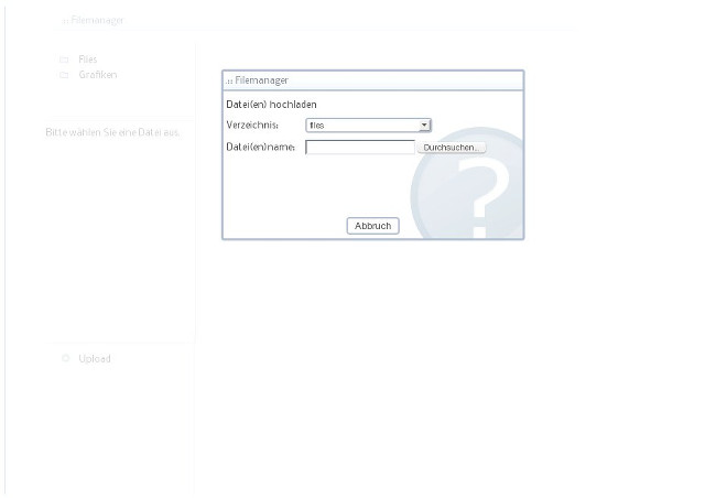

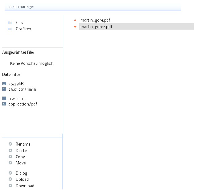

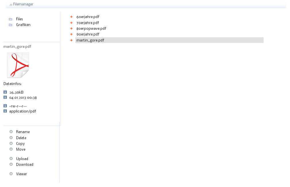

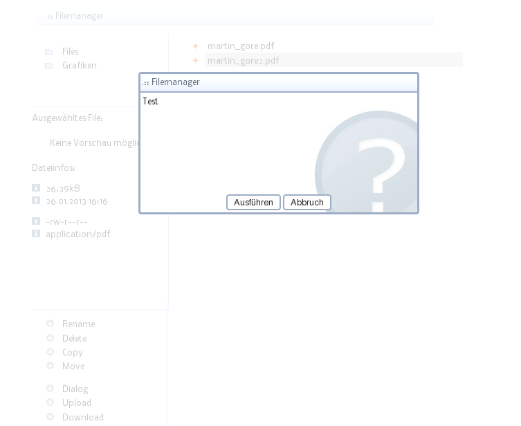

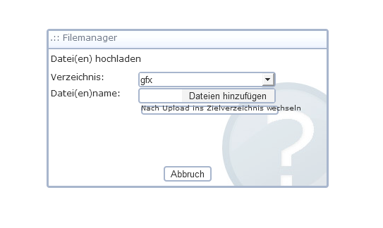

Der Filemanager nimmt so langsam Formen an. Ich habe heute am
Dialogsystem gearbeitet. Damit ihr euch schon mal ein Bild davon machen
könnt, habe ich zwei Screenshots angehängt.
Das ganze basiert auf zwei Javascript-Klassen mit eigenem Namensraum.
Derzeit fehlt noch die Anbindung der Dialogbuttons an frei definierbare
Funktionen innerhalb der DOM-Klasse. Das Aussehen der Elemente ist in
CSS-Dateien definiert. Im Moment erbt der Dialog noch ein Element der
Webseite, wird aber noch korrigiert. Der PHP-Unterbau benötigt eine
fileIO-Klasse.
von Gelöscht (kami89)
Sieht doch schonmal ganz gut aus!
Vielleicht könnte man ja den Bereich "Ausgawähltes File / Dateiinfos"
noch auf die rechte Seite nehmen, dann ist es auch besser für
Bildschirme mit niedriger Auflösung (z.B. 1366x768) geeignet. Die blöden
Netbooks haben einfach eine viel zu niedrige vertikale Auflösung...
Ach ja, falls das noch nicht geplant ist: Ganz oben wäre noch eine
Navigations-Zeile sinnvoll, damit man sieht in welchem Ordner man sich
gerade befindet. Also sowas in der Art:
media / footprints / TQFP
Wobei natürlich jedes dieser Elemente ein Link sein könnte um zum
jeweiligen Ordner navigieren zu können.
Bin auf jeden Fall schonmal gespannt auf den fertigen Dateimanager :-)

Dank CSS lassen sich die 4 Blöcke (Ordner, Dateiinfo, Commands und
Explorer) frei verschieben. Nur die IDs sind fest vergeben.

Breadcrumb-Navigation? Existiert schon auf der globalen Ebene der
Webseite und wäre für den Dateimanager recht einfach zu adaptieren. Die
Navigation enthält aber keine Links. Werde ich mal für die nächste Runde
umsetzen.

OK super!
Lol, wusste gar nicht dass das so heisst xD Aber ja, laut Wikipedia ist
das genau das was ich meinte :-) Halt wie in Nautilus, Windows Explorer
usw.
Sind eigentlich die beiden Ordner links oben auf dem Screenshot
aufklappbare Menüs wo dann die ganze Verzeichnisstruktur ersichtlich
ist?

In meinem Beispiel sind das zwei fest vergebene Verzeichnisse, die
unterhalb eines gemeinsamen Verzeichnisses liegen. Ausserhalb dieser
Verzeichnisse kann der Filemanager nicht zugreifen.
Natürlich lassen sich diese Verzeichnisse auch ändern. Entsprechend dem
Einsatzzweck muss man die Konfiguration und Suchfunktion anpassen. Ich
habe mal die Dateisuchfunktion rauskopiert, damit man mal eine
Vorstellung davon hat.

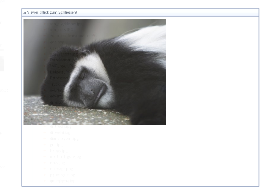

Aktueller Stand Filemanager:
- Befehle funktionieren, sind aber auf Dateien beschränkt
- Alle Meldungen über einen modalen Dialog (Formulare, Meldungen)
- Fehlermeldungen des Webservers werden als Statusmeldung direkt im
entsprechenden Block angezeigt (kein Dialog)
- (Access-)Token als Absicherung für die Kommandos, da man auf den
HTTP-Referrer nicht bauen kann
- Vorschau von Grafiken
- Mimetyp-Grafiken für alle anderen Files (optional)
- Anpassen des Designs über CSS. Nur wenige Elemente sind in den
Templates fest über Style-Regeln definiert.
Basis sind XMLHttpRequests und JSON auf Seite von Javascript. Die
Javascript-Klassen haben einen eigenen Namespace.
ToDo:
- Verzeichnisfunktionen einführen
- Fehlermeldungen des Webservers als modaler Dialog
Die aktuelle Version werde ich die Tage von den Eigenheiten meiner
Webseite befreien und erstmal in den Development-Ordner kopieren. Eine
Minidoku füge ich hinzu.
Grüße
Udo
Edit:
Es fehlt noch der Upload-Teil. Hab mich erstmal auf meinen eigenen Code
konzentriert ;-)

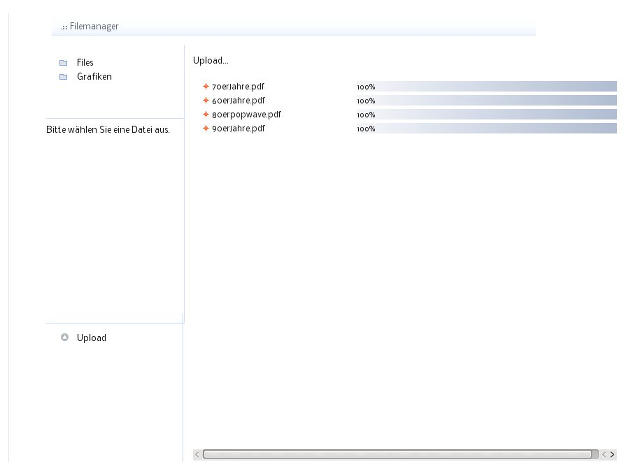

von Udo N. (weinbauer73)
So, habe einen einfachen Uploader integriert. Es wird kein Flash oder
ähnliches verwendet. Nur der Browser sollte möglichst aktuell sein. Es
fehlt nur noch die Option, nach dem Upload direkt ins Zielverzeichnis zu
wechseln.
Das Wechseln nach 5s in das Zielverzeichnis funktioniert jetzt auch. Ob
das auch bei fehlgeschlagenen Uploads funktioniert, kann ich noch nicht
beurteilen, da es nur sporadisch auftritt.
Die Installation in ein eigenes Verzeichnis wäre mir auch lieber, da der
Filemanager ja absichtlich als Add-On/Modul für ein CMS oder ähnliches
gedacht ist. Javascript und CSS müssen eingebunden, die
Grafikverzeichnisse verlinkt werden. Ansonsten sollte es ziemlich
pflegeleicht sein. Ich werde vielleicht morgen mal die aktuelle Version
ins Repo einbinden. In die jetzige Version der Part-DB kann man
allerdings nur das Aufrufen per Popup-Window nutzen. Eigentlich ist es
für die Nutzung innerhalb eines DIV-Elements auf der Hauptseite
vorgesehen. Es wird ein Fenster mit mindestens 600px Breite gebraucht.

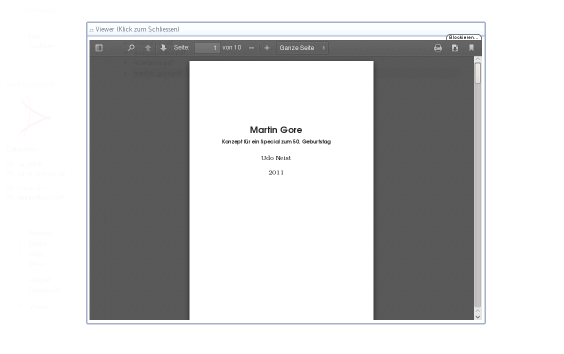

Nächstes Feature: Interner Viewer ähnlich eines Dialogs
Unterstützt werden PDF und Images. PDF wird vom jeweiligen Plugin
angezeigt, die Images werden bei Übergröße über CSS skaliert. Letzteres
ist kein ideales Verhalten, aber sollte bei jedem Browser funktionieren.
Kleinere Bilder füllen den Viewer nicht aus. Dieser wird nicht
angepasst. Wäre noch was für die ToDo-Liste. Vielleicht unterstütze ich
später auch noch Videos oder anderes per object-Tag.

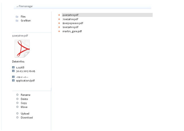

Ich habe den Filemanager mit Kommentaren versehen und ein paar kleinere
Anpassungen für Part-DB gemacht. Wie man den Filemanager in einen
Webseite einbaut, kann man in der Datei vlib_filemanager.html sehen.
dom.css und filemanager.css dabei nicht vergessen!
Aktuelle Version ist in der Revision 613 enthalten.
ToDo:
- Viewer soll auch Text-Dateien anzeigen können, dabei soll
Syntax-Highlightning unterstützt werden.
- Hauptverzeichnis für Dateioperationen wird in filemanager.php bzw.
conf.php definiert, aber kann dort noch nicht gesperrt werden. Geht
derzeit nur über eine interne Variable in filemanager.js.
- README ändern, da es nicht mehr aktuell ist.
- Doxygenkompatible Kommentare, kann auch jemand vom Part-DB-Projekt
übernehmen ;-)

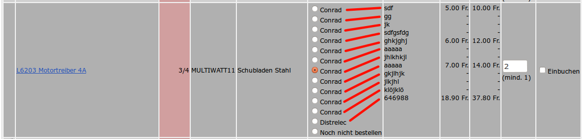

Momentan habe ich noch ein anderes Problem. Unter "Zu bestellende Teile"
werden nun ja jeweils zu jedem Bauteil alle verfügbaren
Einkaufsinformationen angezeigt, jeweils mit einem Radiobutton um
auszuwählen, welchen Artikel man nun genau bestellen möchte. Anhand
dieser Auswahl wird dann übrigens der Gesamtpreis der Bestellung
berechnet, und auch für den Bestelllisten-Export ist diese wichtig.
Das Problem ist nun aber, dass die Radiobuttons etwas höher sind als der
Text alleine, und das führt bei mehreren Einkaufsinformationen zu einer
Verschiebung in der Höhe (zwischen den verschiedenen Spalten). Siehe
angehängtes Bild.
Ich habe keine gescheite Idee, wie man die Zeilen jeweils aufeinander
ausrichten könnte. Die einzige Idee war, dass man für jede
Einkaufsinformation eine eigene Zeile macht, und die dann mit "rowspan"
zusammenfasst wo sie nicht gebraucht werden. Allerdings würde das extrem
viel Aufwand bedeuten, vieles verkomplizieren und neue Probleme mit sich
ziehen.
Hat jemand eine gute Idee wie man das machen könnte?
Nachtrag:
Das Beispiel im Anhang ist natürlich ziemlich übertrieben. Bei 2 oder 3
Einkaufsinformationen ist dieses Problem erst leicht ersichtlich.
Trotzdem ist es unschön und sollte wenn möglich verbessert werden :-)

Warum ausgerechnet Radio-Buttons? Select mit allen Infos wäre passender.

Daran habe ich auch schon gedacht. Irgendwie finde ich es aber mit
Radiobuttons übersichtlicher, weil man direkt auf einen Blick alle
Möglichkeiten sieht. So sieht man halt sehr schnell, welche Teile man
bei welchen Lieferanten bekommt und kann so entscheiden, wo man
bestellen möchte.
Wenn ich z.B. 10 zu bestellende Teile habe, müsste ich bei Comboboxen
erst bei jedem einzelnen Teil schauen (klicken, schauen, anwählen), ob
es das bei z.B. Conrad gibt. Bei Radiobuttons sieht man auf einen Blick
- "aha, 3 der Teile gibts bei Reichelt, aber alle 10 gibts bei Conrad,
also bestelle ich alle 10 bei Conrad"
- oder "aha, 5 gibts bei Reichelt und Conrad, die anderen 5 gibts nur
bei Conrad, ich muss also sowieso bei beiden Lieferanten bestellen,
markiere also bei den 5 Teilen wo ich wählen kann jeweils den
Lieferanten mit dem tieferen Preis".
Und dann kommt dann manchmal auch noch der Mindestmengenzuschlag hinzu,
den man berücksichtigen muss...
kurz gesagt: Radiobuttons halte ich für übersichtlicher (klar, wenn
jedes Teil 10 verschiedene Einkaufsinformationen hat, wirds auch
unübersichtlich. Aber ich schätze mal die meisten Benutzer von Part-DB
werden maximal 3 Einkaufsinformationen pro Bauteil haben).
Theoretisch könnte man aber auch beide Varianten implementieren, und die
Wahl dem Benutzer überlassen. Ist eigentlich auch ganz einfach, so wie
die Tabellen jetzt aufgebaut sind (Spalten in der config.php definiert).
Warum dann nicht alle Elemente mit einem identischen height-Wert
ausstatten? Entweder Listen oder DIV/P-Elemente verwenden. Ist bisschen
Fummelarbeit, zugegeben, aber die praktikabelste Lösung.
Funktioniert das dann auch ziemlich
browser-/schriftarten-/betriebssystemunabhängig?
Und sollte man das am besten gleich in CSS machen?
Bin leider in HTML/CSS nicht wirklich fit...ein Beispiel wäre super :-)
Entweder du nimmst bei jedem Element das Inline-Verfahren
style="height=1.5em;"
oder du definierst das im CSS
eklist{height: 1.5em;}
und bindest das dann als
class="eklist"
ein. Im Template muss das dann nur einmal pro Spalte an der richtigen
Stelle der Schleife eingetragen werden. Steht da nur ein BR-Tag, dann
mach mal daraus ein DIV-Element.
PS: Die Höhe hab ich einfach mal beispielsweise genommen. Kommt auf das
Radio-Element an, wie hoch das dann tatsächlich ist. "em" ist eine
relative Größe.
Super, danke!
Mit ein bisschen Internetrecherche bin ich nun auf das hier gekommen:
<div style="display:inline-block; height:1.7em; line-height:1.7em;">
Das scheint zu funktionieren, zumindest im IE und im FF (Win7/Ubuntu)
siehts nun so aus wie es soll.
Dann kann ich das ja endlich mal abhaken...

Gefällt mir schon gut.
Kleinigkeiten hätte ich allerdings:
Obwohl ich bereits im Filemanager einen Unterordner ausgewählt habe bzw
mich darin befinde, muss ich im Uploader den Unterordner erneut
auswählen.
Im IE 9 funktioniert leider weder "Filemanager (gleiche Seite)" noch
"Filemanager (per Popup)" (Popup geht zwar auf, aber es wird kein Inhalt
angezeigt)
Beim FF und Opera gibts kleinere Schönheitsfehler, siehe Anhang.
mfg Pyro
Mit dem erneuten Auswählen im Uploadmanager hab ich erstmal so gemacht.
Kann ich ja noch so umbauen, dass das angezeigte Unterverzeichnis als
Vorauswahl dient.
Im FF habe ich eigentlich keine Darstellungsfehler, hatte das mit der
19er und jetzigen 20er so entwickelt. Mit Opera, Chrome und dem IE (nur
bis IE 8, da nur XP) hab ich es noch nicht probiert, aber ich kann mich
die Tage mal ransetzen.
Ich hab dem IE8 zumindest schon mal die Anzeige im gleichen Fenster
beigebracht. Bis auf den Darstellungsfehler und dem fehlenden Support
für den Multifileupload von HTML5 läuft es. Eigentlich wollte ich das
unabhängig von Flash oder Java halten, um nicht irgendwelchen
IT-Restriktionen zu wider zu laufen :(

PS: Ich habe zwar am Filemanager weiter gearbeitet, kann aber leider
keine Fortschritte beim IE vermelden. Bis einschliesslich IE9 fehlt mir
FormData(), um einen verbesserten Uploader fertig zu stellen. Da muss
ich wohl oder übel auf Flash oder die alte Methode zurück greifen :(
Wobei Flash ja nicht überall zu finden wäre.

Hmm also das klingt, als ob es noch etwas länger dauern wird (?).
Theoretisch könnten wir sonst ja auch nochmal den simplen Upload-Button
wie bisher verwenden bis der neue Dateimanager fertig ist. Dann könnten
wir den ersten Release Kandidat der Version 0.3.0 schon sehr bald zum
Download anbieten, und du kannst dir für den neuen Uploader problemlos
die Zeit nehmen, die du brauchst.
Arbeiten kann man ja auch mit dem alten Uploader, bisher ging das
schliesslich auch :-)
Falls niemand etwas dagegen hat, würde ich mich dann mal ums
Fertigstellen der 0.3.0 RC1 kümmern. Das Problem mit der
Zeichencodierung hätte dann jetzt erstmal höchste Priorität, denn das
muss noch vor dem Release behoben werden.

Nimm erstmal den alten, funktionsfähigen Uploader. Ich werde wohl eine
Lösung mit Iframe bauen müssen, damit wenigstens sowas ähnliches wie mit
FF, Chrome und Co funktioniert.

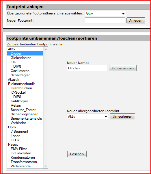

Zu den Footprints hätte ich sowieso noch eine Frage. Wenn ich z.B. ein
TQFP64 Gehäuse anlegen möchte, wie muss ich das mit den neuen Footprint
Bildern denn machen ?
Nun, das ist momentan ein bisschen blöd...Eigentlich war dafür der neue
Filemanager gedacht. Also man hätte dann den neuen Footprint angelegt
und mit dem Filemanager das passende Bild dazu ausgewählt. Da der
Filemanager aber noch fehlt, müsste man theoretisch den Dateipfad des
entsprechenden Bildes in das Textfeld "Bild:" eintippen (bzw. per
Copy&Paste aus der Footprintbilder-Übersicht).
Es gibt momentan nur einen Workaround der das etwas einfacher macht. Man
kann statt dem Dateipfad einfach z.B. "DIP28" eintippen und so
übernehmen. Weil das Bild dann aber nicht gefunden wird, taucht der
Eintrag dann unter "Footprints mit fehlerhaften Dateinamen" auf, inkl.
Vorschlägen für Dateipfade die ein "DIP28" beinhalten. Dort kann man das
passende dann anwählen und übernehmen.
In der Version 0.2.2 läuft es momentan ja auch nicht anders...
Sobald der neue Filemanager kommt, ist das Problem dann aber auch
beseitigt. Man könnte ja z.B. auch mit dem Zuweisen der Bilder noch
warten und das dann erst später machen wenn der Filemanager fertig ist.

Wie legt man eig in der 0.2.2 Version Footprints an?
Die Footprints habe ich hochgeladen, werden auch unter Tools >
Footprints angezeigt, unter Bearbeiten > Footprints habe ich mir bereits
eine kleine Struktur angelegt, aber ich kann nirgends ein "Bild"
auswählen wie hier im Forum einige Beiträge weiter oben beschrieben
wurde.
> wurde.
Ich vermute mal, diese Option ist erst nach der Veröffentlichung von
0.2.2 hinzugefügt worden, steht also nur zur Verfügung wenn man Part-DB
direkt per SVN runtergeladen hat. Am besten wartest du auf die Version
0.3.0 :-)

Gibt es eigentlich einen besonderen Grund warum die Standardfootprints
nicht bereits in der DB eingetragen sind?
Die Struktur könnte man ja von den Footprint Bildern übernehmen.
Würde aus meiner Sicht den Einrichtungsaufwand deutlich minimieren und
die Struktur sollte auch für 95% der Benutzer zutreffend sein (für den
Rest ist verschieben einfacher als neu anlegen).
Diese Frage kam hier schon mehrfach :-)
Also standardmässig eingetragen würde ich nicht so gut finden, weil es
sicher viele Leute gibt die entweder gar keine, oder nur wenige
Footprints eintragen (wegen der Übersichtlichkeit). Allerdings fände ich
es auch gut, wenn es eine Option gäbe, mit der man automatisch die
wichtigsten Footprints mit einem Klick hinzufügen könnte. Ich schreib
das auch gleich in die ToDo-Liste.

die Rechte zu korrigieren. So verwirrt das ganze. In meinem Filemanager
gibt es eine Klasse class.fileio.php, deren Funktion aboutFile() zeigt,
wie man die Rechte eines Files/Verzeichnisses unter PHP auswertet.
