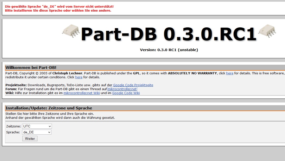

von Peter M. (pc-baerli)
Urban B. schrieb:
> Peter Müller schrieb:
>> Egal, mit welcher Auswahl ich es versuche, ich bekomme immer dieselbe
>> Fehlermeldung ...
> Bei welchem Webhoster bist du?
> Füge bitte mal am Anfang der start_session.php die folgenden Zeilen ein:
> print 'LC_ALL      = '.var_export(setlocale(LC_ALL,
> 'de_CH.utf8', 'de_CH'), true).'<br>';
> print 'LC_COLLATE  = '.var_export(setlocale(LC_COLLATE,
> print 'LC_CTYPE    = '.var_export(setlocale(LC_CTYPE,
> print 'LC_MONETARY = '.var_export(setlocale(LC_MONETARY,
> print 'LC_NUMERIC  = '.var_export(setlocale(LC_NUMERIC,
> print 'LC_TIME     = '.var_export(setlocale(LC_TIME,
> print 'LC_MESSAGES = '.var_export(setlocale(LC_MESSAGES,
> die();
> Und stelle hier die Ausgabe rein, vielleicht sieht man da was
> auffälliges.
Mein Webhoster ist hostpoint.ch
Also ich hab den Code reinkopiert und folgende Meldungen bekommen ...
LC_ALL = false
LC_COLLATE = false
LC_CTYPE = false
LC_MONETARY = false
LC_NUMERIC = false
LC_TIME = false
LC_MESSAGES = false
Gruss Peter

von Gelöscht (kami89)
> LC_ALL = false
> LC_COLLATE = false
> LC_CTYPE = false
> LC_MONETARY = false
> LC_NUMERIC = false
> LC_TIME = false
> LC_MESSAGES = false
Ahh, ich glaube ich habe das Problem gefunden. Hostpoint erwartet
vermutlich "de_CH.UTF-8" statt "de_CH.utf8":
http://support.hostpoint.ch/index.php?page=ArticleDetailPage&navigation=7&category=29&article=57
Ich bau das noch in Part-DB ein, habe da sowieso grad noch
Optimierungspotential entdeckt :-)

Wenn du die 0.3.0 RC1 installiert hast, kannst du vorübergehend
folgendes machen: In der config_defaults.php die Zeile
$config['languages']['de_CH.utf8']                      = 'de_CH (UTF-8)';
durch diese hier ersetzen:
$config['languages']['de_CH.UTF-8']                      = 'de_CH (UTF-8)';
und dann unter System -> Konfiguration die Sprache auf "de_CH (UTF-8)"
einstellen.

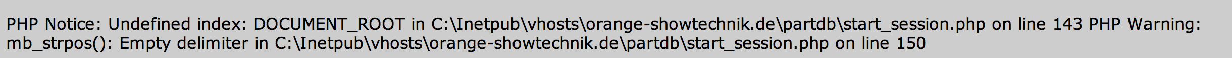

von Dirk B. (garag)
Zum Testen habe ich mal part-db auf meinem Win7 Rechner zusammen mit
einem WAMP System (UniServer) ausprobiert. Leider schlägt schon die
Funktion zum Testen der Dateirechte an und meckert. Schnell hat sich
gezeigt, dass anscheinend unter Windows die Verzeichnisse (z.B. data)
keine "execute" Rechte haben. Nachdem ich einfach mal die "x" Flags bei
den Verzeichnissen aus der Abfrage entfernt hatte, lief alles.
Gibt es dafür eine bessere Lösung ?
von Udo N. (weinbauer73)
Welche Version hast du installiert? Die Frage ist deshalb wichtig, weil
wir ja weiter oben schon die Problematik der Rechtevergabe unter Windows
für die Entwicklerversion angesprochen haben. Man müsste im Installer
wohl noch das Betriebssystem berücksichtigen.
Okay dann baue ich noch eine Konstante in start_session.php ein:
define('SERVER_OS_IS_WINDOWS', (strtoupper(substr(PHP_OS, 0, 3)) === 'WIN'));
Wenn diese "true" ist, dann wird halt das executable Bit einfach
ignoriert in der Überprüfung der Rechte.
Ausserdem gibts noch einen anderen Bug bei Windows, wegen den mühsamen
Dateipfaden die aus Slashes und Backslashes bestehen. Es gibt ein paar
str_replace() im Code, die nur mit Unix Pfaden zurechtkommen. Da muss
ich mir noch was einfallen lassen...

von Juergen F (Gast)
Ich fürchte fast dass ich da noch mehr Probleme bekommen werde.
Nach der Aufforderung eine Zeitzone/Sprache erhalte ich die Meldung:
Die gewählte Sprache "de_DE.UTF-8" wird vom Server nicht unterstützt!
Bitte installieren Sie diese Sprache oder wählen Sie eine andere.
Möglicherweiße liegt das daran dass es auf einem Windowssystem
installiert ist?
Danke
Dieses Problem (bei Windows Servern) wurde bereits gemeldet und sollte
inzwischen behoben sein. Am besten wartest du noch auf die RC2, da ist
dieser Bugfix dann drin.

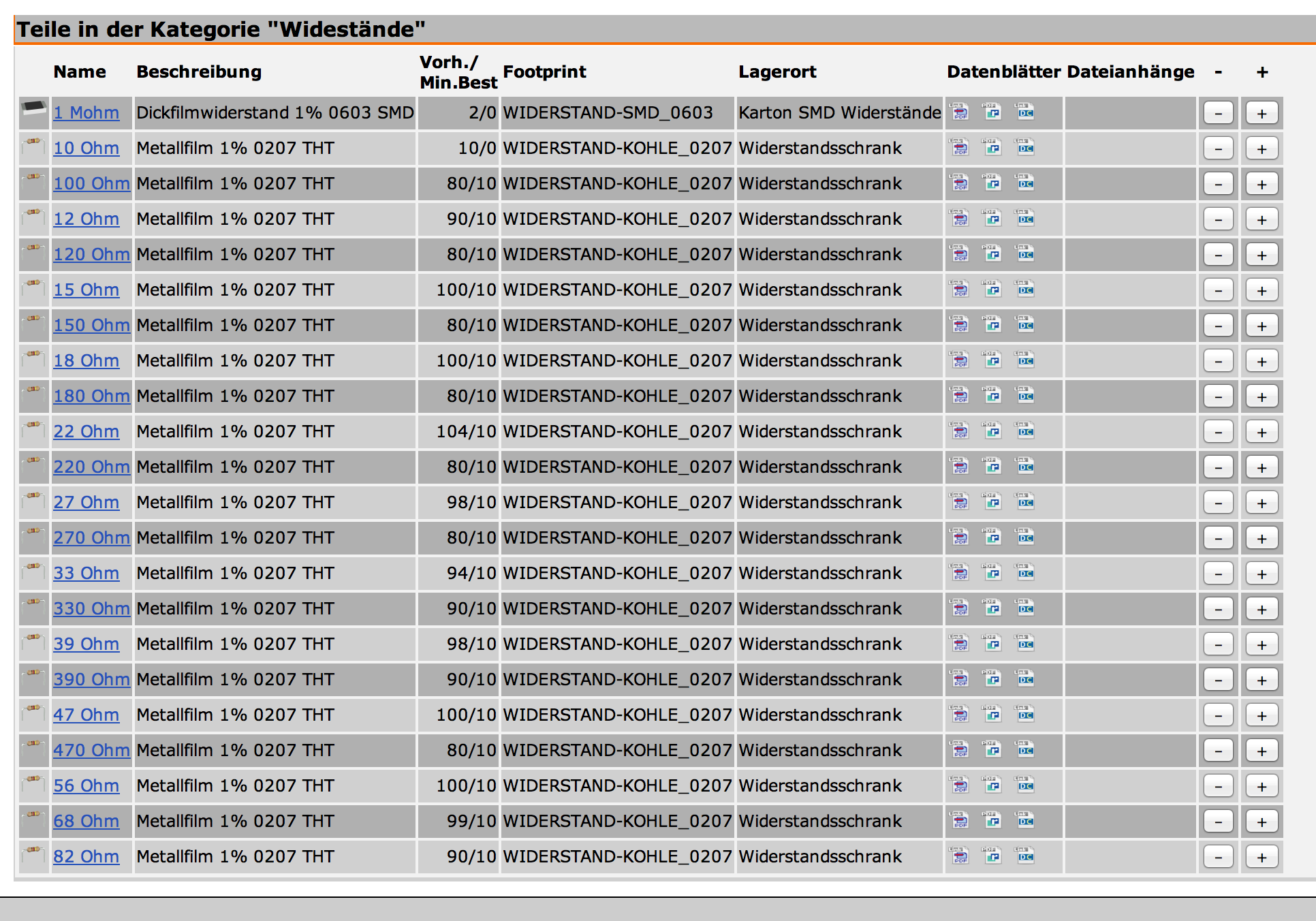

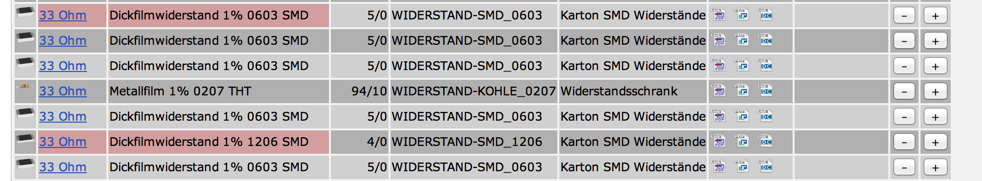

von Christian R. (holle)
Bei der Version "0.3.0 RC1 (unstable)" ist die Sortierung etwas
"merkwürdig"
Hier ist mal ein Screenshot:
http://abload.de/img/sortierungtsain.png
Hier ist ein Screenshot von meiner alten Version:
http://abload.de/img/sortierung6xxsh.png
Ich erkenne nicht nach was da sortiert wird.
Edit: Ich hatte aus Versehen den Screenshot meiner alten Version statt
der 0.3.0 hochgeladen ...habe ich hiermit korrigiert
Noch eine Frage:
Was muss ich nochmal machen um den Bestand ohne Mindestbestand angezeigt
zu bekommen (siehe Vergleich der beiden Screenshots ein paar Beiträge
weiter oben)?
> zu bekommen
In der config.php diese Zeile einfügen:
$manual_config['table']['category_parts']['columns'] = 'hover_picture;name;description;instock;footprint;storelocation;datasheets;attachements;button_decrement;button_increment';

von Waldemar (Gast)
ich würde gerne die Lagerverwaltung starten, aber es wird mir verwehrt.
Es kommt immer die Fehlermeldung:
Die gewählte Sprache "de_DE" wird vom Server nicht unterstützt!
Ich habe sämtliche Vorgaben ausprobiert, aber bei jeder gibts die
Fehlermeldung.
Ich habe als Server den  XAMPP  installiert.
Wie kann ich Sprache "de_DE" installieren?
Mit besten Grüßen
Waldemar
Nimm mal die neuste Version (0.3.0 RC2), dann sollte das klappen:
https://code.google.com/p/part-db/downloads/detail?name=Part-DB_0.3.0.RC2.tar.gz
mfg
von Waldemar (Gast)
vielen Dank, hat wirklich geklappt.

Sprach- und Ländereinstellung. Ich denke die Datenbank ist bei diesem
Schritt schon geupdatet und ich habe die Befürchtung wenn ich die alte
Version wieder zurückspiele mir da noch mehr Probleme entstehen.
von abcdef (Gast)
@kirkdis:
Ich glaube, Du musst auf Deinem Webserver das Locale de_DE installieren.
von kirk d. (kirkdis)
abcdef schrieb:
> @kirkdis:
das ist ne Synology DS107. Ich vermute jetzt auf der Kommandozeile von
dem Linux. Wobei das dann etwas frickelig wird. Kann man das nicht
umgehen? Bei den alten Versionen gabs das Problem nicht.

So, bin wieder zurück :-)
kirkdis schrieb:
> habe mich heute mal rüber gemacht meine 0.2.2 SVN 512 mit der neuen RC2
> upzudaten.
> allerdings habe ich jetzt auch das Problem mit der fehlenden Sprache.
> Geht es da um die Sprache von der Datenbank?
Nein, das hat nichts mit der Datenbank zu tun. Man stellt das Land und
die Sprache ein, damit z.B. automatisch die richtige Währung in der
richtigen Formatierung angezeigt wird. Part-DB muss dazu dem
Server-Betriebssystem mitteilen, welche Sprache man verwenden möchte.
Stellt das Betriebssystem die gewünschte Sprache nicht zur Verfügung,
kommt es zu einer Fehlermeldung.
Laut diversen Berichten im Internet haben die Synology NAS anscheinend
standardmässig kein UTF-8 Zeichensatz installiert. Ob das wirklich ein
Problem darstellt, bin ich mir aber grad nicht sicher, muss mir das
erstmal genauer anschauen.
Mach doch bitte mal den folgenden Test:
In der Datei lib/lib.start_session.php die gesamte Funktion
own_setlocale() ausklammern und durch diese hier ersetzen:
function own_setlocale($category, $locale)
    return (setlocale($category, "de_DE") !== false);
kommt so die Fehlermeldung immernoch?
Hallo Urban,
also habe den setlocale code wie beschrieben eingefügt. Der Fehler ist
aber nach wie vor aktuell.
hmm gibts dafür einen Workaround und warum ist das jetzt mit der neuen
Version plötzlich nötig. Die alte 021 hat es anscheinend nicht
interessiert welche Spracheinstellung verwendet werden.
hmm okay dein NAS hat wohl keine Sprachen installiert, die man mit
setlocale() nutzen kann.
aus http://forum.synology.com/enu/viewtopic.php?t=4232:
> There are no locales on the DS' system, so only the default "C" locale works.

@ kirk disen
Da anscheinend der Ländercode "C" auf deinem NAS vorhanden sein sollte,
versuch doch mal diese own_setlocale():
ok Danke erstmal, mit dem letzten script der set locale hat es jetzt
geklappt die Setuproutine zu beenden. Allerdings kommt jetzt danach
nichts mehr, der Browser bleibt weiss ohne Fehlermeldung.

ich hab mir heute Part-db Version 0.3.0 RC2 auf einem Windows Server2008
(IIS 6) installiert und musste dabei folgendes anpassen:
Fehler auf jeder Seite:
PHP Notice: Undefined index: DOCUMENT_ROOT in C:\Inetpub\vhosts\orange-showtechnik.de\partdb\start_session.php on line 143 PHP Warning: mb_strpos(): Empty delimiter in C:\Inetpub\vhosts\orange-showtechnik.de\partdb\start_session.php on line 150
Lösung:
Unter Windows / IIS gibt es wohl die Variable DOCUMENT_ROOT nicht und
muss händisch nachgepflegt werden. In die start_session.php muss man
folgendes einfügen:
if(!isset($_SERVER['DOCUMENT_ROOT'])){ if(isset($_SERVER['SCRIPT_FILENAME'])){
$_SERVER['DOCUMENT_ROOT'] = str_replace( '\\', '/', substr($_SERVER['SCRIPT_FILENAME'], 0, 0-strlen($_SERVER['PHP_SELF'])));
if(!isset($_SERVER['DOCUMENT_ROOT'])){ if(isset($_SERVER['PATH_TRANSLATED'])){
$_SERVER['DOCUMENT_ROOT'] = str_replace( '\\', '/', substr(str_replace('\\\\', '\\', $_SERVER['PATH_TRANSLATED']), 0, 0-strlen($_SERVER['PHP_SELF'])));

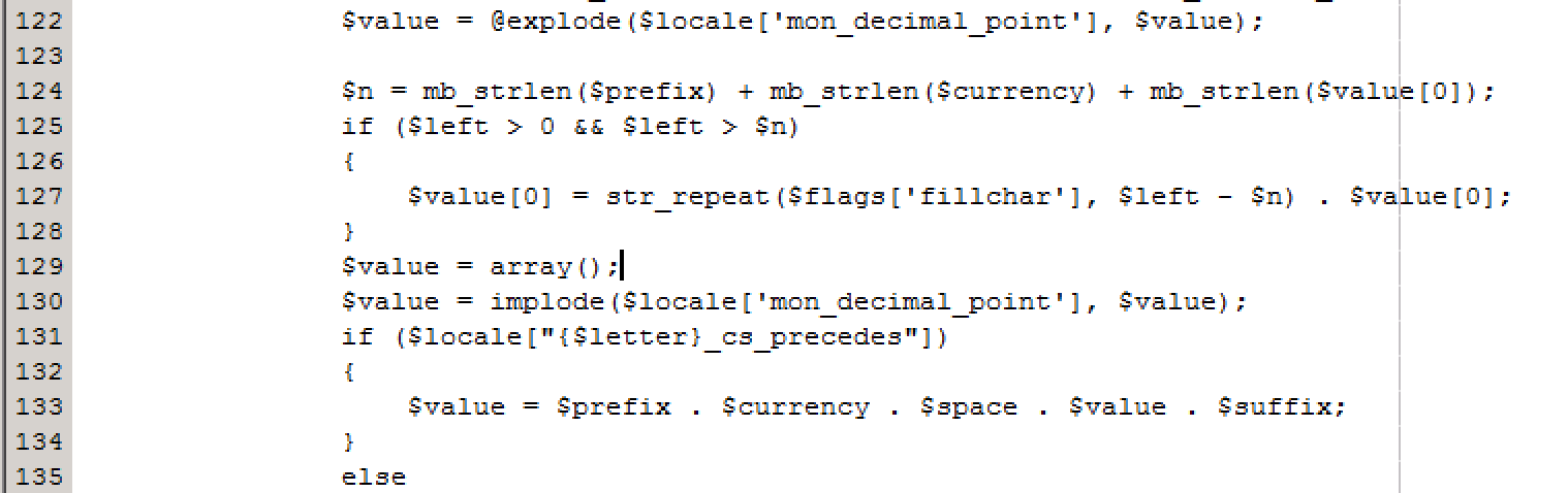

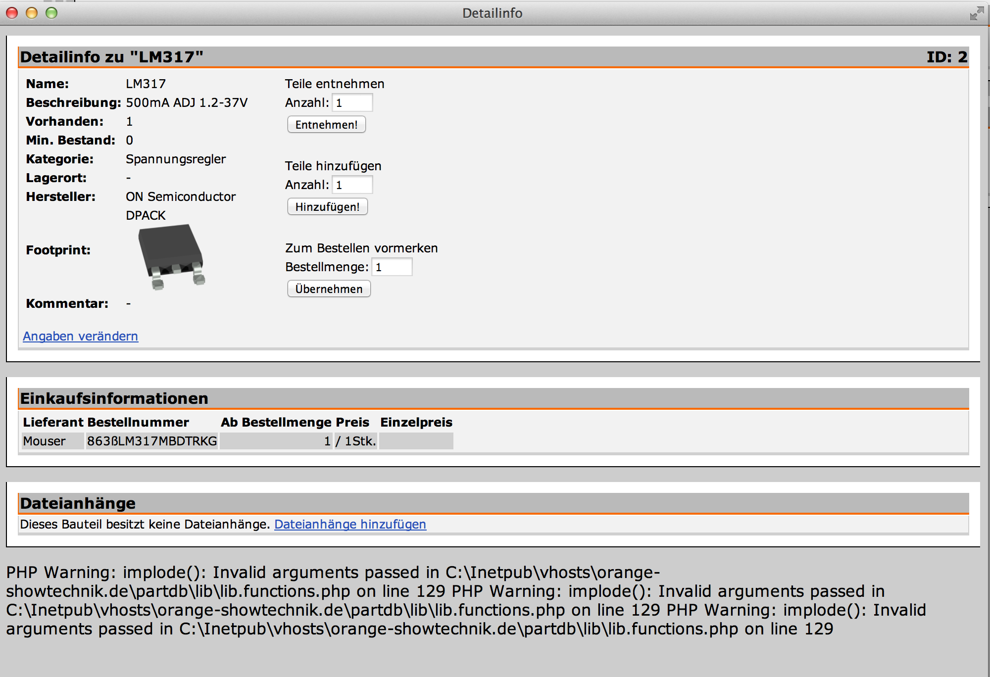

Fehler beim bearbeiten eines Bauteiles:
PHP Warning: implode(): Invalid arguments passed in C:\Inetpub\vhosts\orange-showtechnik.de\partdb\lib\lib.functions.php on line 129 PHP Warning: implode(): Invalid arguments passed in C:\Inetpub\vhosts\orange-showtechnik.de\partdb\lib\lib.functions.php on line 129 PHP Warning: implode(): Invalid arguments passed in C:\Inetpub\vhosts\orange-showtechnik.de\partdb\lib\lib.functions.php on line 129
Lösung:
Der Rückgabewert $value in der lib.functions.php muss als Array
deklariert werden:
$value = array();
$value = implode($locale['mon_decimal_point'], $value);
Ich würde den Code für DOCUMENT_ROOT kürzer fassen:
if (!isset($_SERVER['DOCUMENT_ROOT']) {
   if (isset($_SERVER['SCRIPT_FILENAME'])) {
      $_SERVER['DOCUMENT_ROOT'] = str_replace( '\\','/',substr($_SERVER['SCRIPT_FILENAME'],0,0-strlen($_SERVER['PHP_SELF'])));
   } elseif (isset($_SERVER['PATH_TRANSLATED'])) {
      $_SERVER['DOCUMENT_ROOT'] = str_replace( '\\','/',substr(str_replace('\\\\', '\\', $_SERVER['PATH_TRANSLATED']),0,0-strlen($_SERVER['PHP_SELF'])));
Für implode() wäre es besser, vorher auf die Variable zu prüfen.
$value = ((is_array($value)?implode($locale['mon_decimal_point'], $value):"");

Ist es eigentlich möglich die Bauteile je Kategorie unterschiedlich zu
sortieren?
Ich finde es vorallem bei den Widerständen etwas umständlich dass diese
nicht nach Zahlenwerten sortiert werden. Bei IC's mag das ja sinn machen
aber bei vielen Widerständen wird das schnell sehr unübersichtlich.
Sprich 220 Ohm sollte z.b. nach 39 Ohm kommen, da größer. Ich habs auch
schon probiert das Ohm wegzulassen und in der Spalte Name nur mit
Zahlenwerten zu arbeiten. Funktioniert leider auch nicht.

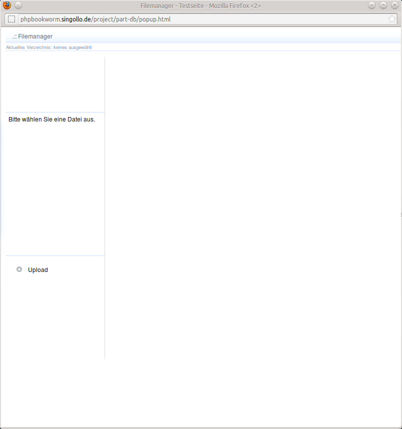

Jup, da stimme ich dir zu, das ist im Moment leider relativ mühsam.
Geplant ist halt, dass man die Bilddatei mit dem neuen Dateimanager von
Udo wählen kann, doch der ist noch nicht fertig.
> sortieren?
Nein, das ist zur Zeit nicht möglich.
Naja, das System erkennt natürlich nicht dass alle Bauteile in der
angezeigten Kategorie Zahlen als Namen haben. Und dass "1 MOhm" grösser
als "100 Ohm" ist, das merkt das System natürlich erst recht nicht ;-)

von Borsty B. (mantabernd)
Leider muss ich nochmal mit einer "Kleinigkeit" kommen.
Ich bin grad am einpflegen meiner ganzen Artikel und jetzt ist mir
aufgefallen dass wenn ich ein Tütchen mit 5 x Widerstand 33 Ohm 0603
samt Einkaufsinformationen einpflege und darauf hin ein weiteres Tütchen
mit den selben Widerständen und den selben Einkaufsinformationen
eintrage mir part-db die Einkaufsinformationen vom ersten verwirft.
Sprich ich hab dann zwei mal Widerstand 33 Ohm 0603 mit je 5 Stück aber
nur einen Eintrag mit den Einkaufsinformationen.
Hier wäre es verdammt wichtig dass part-db die Einkaufsinformationen
prüft und bei dem selben Lieferanten die Stückzahl addiert und bei
unterschiedlichen Lieferanten den neuen mit der neuen Stückzahl
hinzufügt.
Beispiel:
Ich trage 4 x Attiny23 von Conrad mit Bestellnummer 423452 ein und eine
Woche später entscheid ich mich die Teile bei Mouser zu bestellen also
trag ich 6 x Attiny23 mit Bestellnummer von Mouser ein. Jetzt müsste es
einen einzigen Eintrag Attiny23 geben Stückzahl 10 und unter
Einkaufsinformationen stehen Conrad und Mouser.
So wie es jetzt ist kann es zu einem Katastrophalen Durcheinander führen
(siehe Anhang)... Ich muss jetzt nämlich nochmal alle Teile durchsehen
und prüfen wieviele 33 Ohm von welchen Lieferanten kamen und welche
davon obsolete sind.
Wie auf dem Screenshot zu sehen funktioniert wohl auch die Sortierung
nicht so wie sie sollte.
> hinzufügt.
Moment mal - Ich bin mir nicht sicher ob ich das richtig verstanden
habe.
Also Schritt für Schritt:
> eintrage
Du legst also für jedes Tütchen einen separaten Artikel an? Wozu das?
Alle 10 Widerstände sind doch genau die selben, also brauchts dafür nur
einen Artikel in der Datenbank, mit der Menge 10Stk.
Das kann ich nicht nachvollziehen. Kannst du das reproduzieren und mir
eine Schritt-für-Schritt Anleitung dazu geben?
> hinzufügt.
Auch hier verstehe ich dich nicht. Stückzahl und Lieferant sind zwei
völlig verschiedene Dinge. Ob in deinem Lager der selbe Widerstand von
sieben verschiedenen Herstellern stammt, ist völlig irrelevant. Wichtig
ist nur zu wissen, wieviel Stück du insgesamt an Lager hast. Woher die
kommen ist egal, schliesslich sind alle Widerstände identisch, auch wenn
sie von verschiedenen Lieferanten kommen.
Die Angabe der Lieferanten und Bestellnummern und Preise dient nur dazu,
dass man sich merkt wo man das Bauteil zu welchem Preis bekommt.
Nein, du fügst dem alten Bauteil einfach eine neue Einkaufsinformation
für die Bestellung bei Mouser hinzu, und erhöhst den Lagerbestand des
ATTiny's um 6. Ergebnis: Einen Artikel "ATTiny" mit Lagerbestand "6" und
den zwei Einkaufsinformationen für Conrad und Mouser.
Naja...er sortiert nach Name, und das ist ja korrekt :-) Aber ich füge
noch hinzu dass bei identischem Namen auch die Beschreibung zur
Sortierung benutzt wird.
Also:
Wenn ich dich richtig verstanden habe, hast du Part-DB falsch
verstanden ;-)
Oh ok anscheinend hab ich mich tatsächlich etwas wirr ausgedrückt -
bitte entschuldige!
Ich möchte natürlich nicht für jedes Tütchen einen eigenen Artikel
anlegen. Selbstverständlich soll part-db alle gleichen Artikel des
selben Herstellers zusammenwürfeln, ganz egal wo ich die gekauft habe.
Soweit schon klar :)
ABER: Wenn ich dussel nicht merk dass es diesen Artikel ja schon gibt
(was bei so vielen durchaus mal vorkommen kann) und ich leg den Artikel
nochmal an, mit den selben Einkaufsinformationen und dem selben
Hersteller wäre es schön wenn part-db meckern würde "Vorsicht den selben
Artikel von dem selben Hersteller hab ich doch schon!".
Aktuell ist es so dass er den Artikel nochmal anlegt und ich dann zwei
gleiche Artikel mit den gleichen Daten in der Datenbank habe. Genau das
soll ja nicht passieren ;-)
Entweder part-db merkt dass es den Artikel gibt und fügt die zwei gleich
zusammen oder es kommt einfach eine Fehlermeldung und lässt die Aktion
nicht zu. Bei letzterem hab ich dann die Möglichkeit den schon
vorhandenen Artikel zu finden und zu aktualisieren.
Ich denke das ist nun etwas verständlicher :)
Ach so, ja jetzt verstehe ich dich :-)
Grundsätzlich würde ich ja sagen, es ist Sache des Anwenders erstmal zu
schauen obs den entsprechenden Artikel schon gibt. Aber einen dezenten
Hinweis, dass es bereits einen Artikel mit dem selben Namen, selben
Hersteller und selben Footprint gibt, wäre sicher machbar und sinnvoll.
Aber wirklich nur wenn Name, Hersteller und Footprint exakt identisch
sind, sonst gibts ständig Fehlalarme wenn man ein ähnliches Bauteil wie
ein bereits existierendes anlegt, das nervt dann nur.
Ich nehme das einfach mal in die ToDo-Liste auf.

Also es geht übrigens nur darum, dass du hier das Administratorpasswort
eintippst: http://www.partdb.grautier.com/svn/system_debug.php
Danach sollte man hoffentlich die Fehlermeldungen auf der Startseite
sehen.
Ich kann den Fehler bei mir (leider?) nicht nachvollziehen, hier
funktioniert es tadellos...
K. J. schrieb:
> Übrigens nebenbei ist zu vermelden das mittlerweile 5 große Firmen (>1k
> Mitarbeiter) die Part-db nutzen, Respekt an die momentanen Entwickler
> ich mach den Support für die grade nebenbei mit.
Wow, das ist doch mal eine gute Nachricht! Vielleicht kommt dadurch ja
auch mal die ein oder andere Spende zustande ;-)
@K.J. ich habe soeben den Fehler auf der Startseite gefunden, auf dem
Webspace meines Hosters wird nämlich eine Fehlermeldung angezeigt weil
ich direkt beim Funktionsaufruf auf ein Array-Element zugegriffen habe,
also sowas wie funktion()[0]. Auf meinem Ubuntu Server frisst er das
allerdings, drum habe ich es hier nicht gemerkt... naja, brauchst jetzt
das Debugging nicht mehr zu aktivieren :-)

> Danke dir als Sprache konnte man putzigerweise nur us englisch angeben
Das liegt daran, dass dein Server wohl keine deutschen Sprachdateien
installiert hat. Somit hast du jetzt die Preise in GBP statt in Euro. Ab
dem nächsten Release kann man dann eine neutrale Sprache auswählen (für
den Fall dass der Server die gewünschte Sprache nicht zur Verfügung
stellt), dann muss man die Währung von Hand in die config.php eintragen.

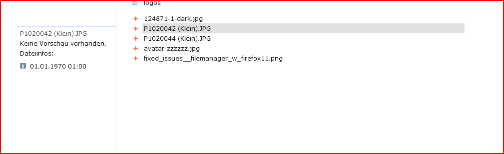

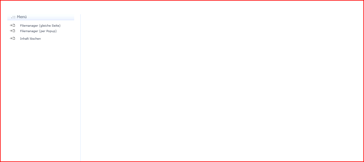

von Christoph (Gast)
Hallo Udo,
keine Ahnung, ob das so beabsichtigt ist: Ich kann kein Verzeichnis
auswaehlen... Siehe Anhang. Der Screenshot wurde mit Kubuntu und dem
alten Firefox 11 gemacht, ich seh das gleiche aber auch mit Windows und
dem aktuellen Firefox.
Mach ich irgendwas falsch?
Viele Gruesse
Christoph

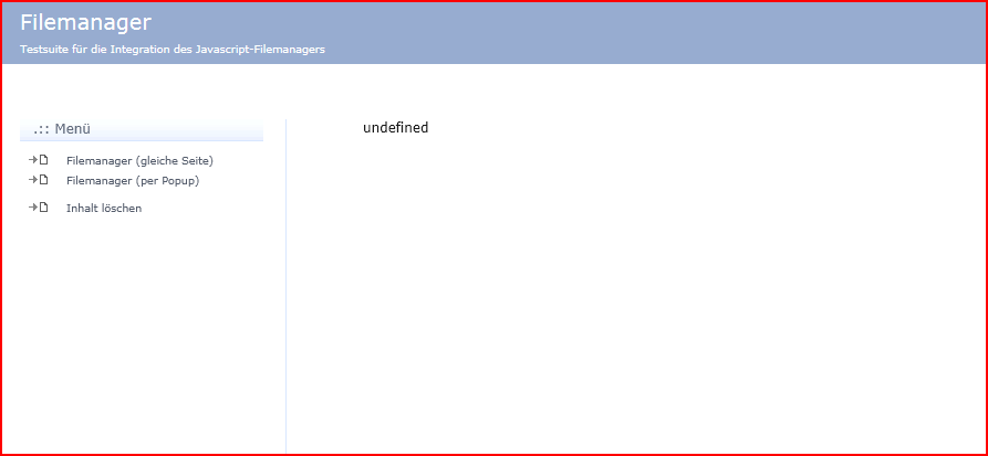

Das Phänomen sehe ich auch. Irgendein Bug schaltet die
Verzeichnisanzeige ab. Da es gestern lief, tippe ich auf einen Fehler
bei der Initialisierung. Mach mich gleich dran, damit dieser Fehler
behoben ist.
Fehler beseitigt. Beim Start soll in der nächsten Version eine Liste von
Verzeichnissen geladen werden. Die zugehörige Ajax-Funktion war bereits
aktiv, aber konnte vom PHP-Script nicht beantwortet werden. Daher wurde
die im Template vorgebene Liste überschrieben. Ich lager das erstmal
aus, so dass diese Funktion nur per Klick auf einen Link aktiv wird.

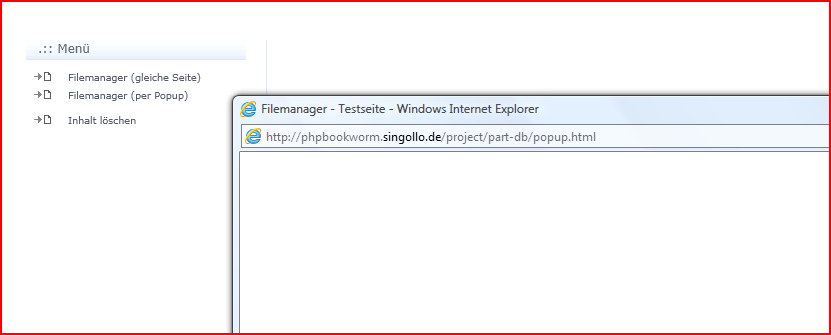

in der "Gleiche Seite"-Version sehe ich drei Verzeichnisse:
Hauptverzeichnis/Grafik/Import. In der Popup-Version sieht man diese
nicht.
Bei zwei der Verzeichnissen kommt "Ein Fehler ist aufgetreten:
[Funktion: file_explorer::xhrGet]" wenn man sie anklickt, und die
Dateiauswahl geht noch nicht (getestet mit Firefox11).
Viele Gruesse
Christoph
Ist auch kein Wunder. Ich hab derzeit ein Problem mit der
Tokengenerierung für die Absicherung der Aktionen. Ich geb Bescheid,
wenn das Problem beseitigt ist und der Filemanager wieder läuft.
Ich habe die Tokenproblematik gelöst. Durch das asynchrone Nachladen des
Tokens (ist eine Sessionvariable) muss ich die Anzeige des Filemanagers
um einige Millisekunden verzögern. In beiden Modi sollten jetzt zwei
Verzeichnisse angezeigt werden.
Edit: Upload kann wieder verwendet werden.

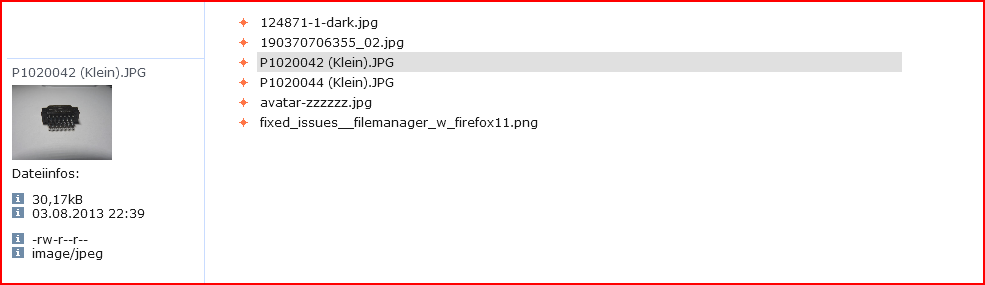

habs grade erfolgreich getestet und als File mal den Screenshot von oben
hochgeladen. Sieht echt gut aus.
Was allerdings etwas irritierend ist, ist das Upload Fenster: Man waehlt
eine Datei aus, aber der Dateiname erscheint nicht im Auswahlfeld
(stattdessen geht der Zaehler hoch). Es waere gut, wenn zusaetzlich zum
Zaehler noch eine Liste aller ausgewaehlten Filenames erscheinen wuerde.

von Gerald *. (pyromane)
Folgende Fehler konnte ich entdecken:
Opera + FF:
Nutzt man "Nach Upload ins Zielverzeichnis wechseln" so wird nach dem
Upload bei keinem Bild ein Vorschaubild geladen oder auch Dateiinfos
angezeigt(siehe Opera).
Wechselt man jedoch direkt mittels "Filemanager (gleiche Seite)" in das
Verzeichnis werden die entsprechenden Daten jedoch angezeigt(siehe
Opera2)
IE:
"Filemanager (gleiche Seite)" führt zu einer "undefined" Meldung im
rechten Anzeigebereich (siehe IE_seite)
"Filemanager (per Popup)" führt zu einem leeren PopUp (siehe IE_popup)
"Inhalt löschen" zeigt nur einen leeren rechten Anzeigebereich (siehe
IE_loeschen)
Testumgebung:
Windows Vista 32 Bit
Opera 12.15
Firefox 22.0
> Opera + FF:
> Opera2)
Das schaue ich mir mal an. Das diese Funktion nicht ganz sauber
funktioniert, hatte ich ja schon angedeutet. Vielleicht spinnt hier die
Tokenabsicherung.
> IE:
> IE_loeschen)
> Testumgebung:
> Opera 12.15
> Firefox 22.0
> Internet Explorer 9
Ich werde dann doch mal Win7 in Virtualbox installieren müssen. Ich
hatte mit IE8 getestet und es lief. Ist wohl wieder mal eine
JS-Inkompatibilität zu Javascript.
Nachtrag: "Inhalt löschen" löscht nur den rechten Bereich ("Content")
der Webseite und hat sonst keine Funktion :)

> Opera2)
Den Fehler konnte ich beheben. Es war ein Folgefehler der Umstellung der
Verzeichnisdarstellung in der Liste. Das übergebene Verzeichnis wurde
falsch zusammengebaut und daher versuchte das Script eine nicht
vorhandene Datei darzustellen. In diesem Zuge habe ich den dafür
ursprünglich angedachten 404-Fehler durch eine andere Meldung ersetzt.
