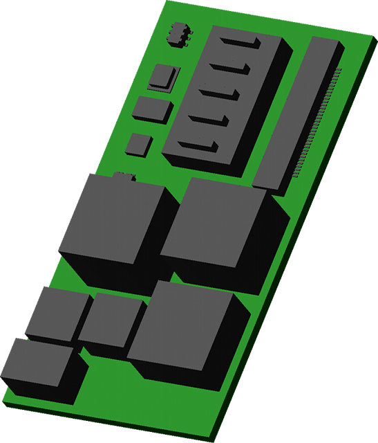

Ich habe mal noch ein Bild von ein paar Bauteilen angehangen wie das in
3D aussieht, die können zwar nicht mir Eagle3D oder EagleUP mithalten,
können dafür aber von einem Gehäuse-Designer im CAD-Programm verwendet
werden.
Wer Interesse hat sowas aufzubauen, kann sich mal melden. Ich hätte da
sogar noch einen kleinen V-Server zum testen mit der Domain pcb-parts.de

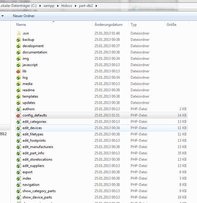

Ok das mit dem Übersichtlich hat sich erledigt. Die php's haben ja den
namen,hat sich ja einiges getan.
Habe mit das ganze mal geladen und ins Verzeichnis gepackt.

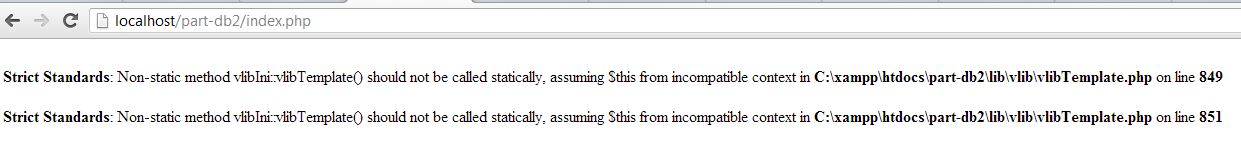

Nun habe ich aber zweierlei Probleme!.
1. Bekomme ich eine Fehlermeldung beim Aufrufen der Seite:
Strict Standards: Non-static method vlibIni::vlibTemplate() should not
be called statically, assuming $this from incompatible context in
C:\xampp\htdocs\part-db2\lib\vlib\vlibTemplate.php on line 849
C:\xampp\htdocs\part-db2\lib\vlib\vlibTemplate.php on line 851
Sollte hoffentlich eher ein geringes probtem sein.
2. Habe ich bei dem Verzeichnis das ich per TortoiseSVN geladen hab.
Bei der vlibTemplate.php & config_defaults.php einen Roten Punkt
mit(!).
Alles andere ist Grün.
Habe auch ein Update versucht, funzt aber nicht.
Die "Strict Standards" Meldungen kommen vermutlich von einem zu hoch
eingestellten Error-Reporting-Level bei deinem Webserver (Apache?).
Du hast schon mindestens PHP in der Version 5.3, oder? Das ist nämlich
Voraussetzung für Part-DB 0.3.0.

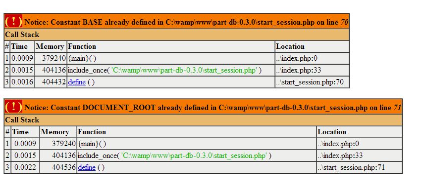

Also bei mir ist im Grunde doch alles Aktuell,oder?
MYSQL:5.5.24 PHP:5.4.3 Apache:2.2.22
Hab das auch mit Wampserver2.2 versucht, dort sehen optisch die Fehler
zwar anders aus,aber selber Fehler.

Was bedeuten eigentlich die Roten Punkte mit dem(!),die vom svn prog
angezeigt werden?

> Was bedeuten eigentlich die Roten Punkte mit dem(!),die vom svn prog> angezeigt werden?
Ich kenne TortoiseSVN nicht, aber bei meinem SVN Client werden Dateien
rot markiert, die nicht mehr aktuell sind. Wegen dem Cache sind die
Icons aber nicht immer aktuell. Im Zweifelsfall einfach die Dateien
löschen und nochmal per SVN runterladen lassen (gilt natürlich nur für
"Systemdateien". Bei allen Dateien, die nicht im SVN existieren [z.B.
config.php] funktioniert das nicht).
Marco tom Suden schrieb:> 1. Bekomme ich eine Fehlermeldung beim Aufrufen der Seite:> Strict Standards: Non-static method vlibIni::vlibTemplate() should not
Bei Apache kann man den "Error Reporting Level" einstellen, da musst du
die "strict standards" deaktivieren.
Hier bei Ubuntu liegen die Einstellungen in /etc/php5/apache2/php.ini,
die entsprechende Zeile sieht bei mir so aus:

Oh, nach genauerem Betrachten der Fehlermeldung habe ich gemerkt, dass
in der vlibIni.php tatsächlich ein Fehler war (bzw. sehr unschöne
Programmierung). Ich frage mich schon ein bisschen, was sich da der
Entwickler von vlib überlegt hat, ist ja ultrakomisch was der da gemacht
hat^^ (zur Info: vlib wurde nicht von uns entwickelt, alles im
vlib-Ordner stammt nicht von uns).
Ich habe nun mal wenigstens ein "public static" vor die Methoden
geschrieben, jetzt dürften diese Fehlermeldungen nicht mehr kommen.
Aktualisiere einfach deine Installation nochmal per SVN.
Falls es trotzdem noch weitere Fehlermeldungen gibt, einfach nochmal
hier melden :-)

Die Meldungen sind mir alle bekannt, die kommen alle von vlib (wenn ich
keine übersehen habe). Wie ich schonmal hier geschrieben habe, ist vlib
leider teilweise sehr unsauber programmiert. Eventuell versuche ich mal
Kontakt mit dem Entwickler aufzunehmen um das zu klären.
Wie Udo bereits schrieb, sind das aber alles nur Warnungen, die sollten
eigentlich keinen Einfluss auf die Funktionsweise der Webseite haben.
Du kannst aber mal versuchen ganz am Anfang in der Datei
"start_session.php" die folgenden Zeilen einzufügen:
error_reporting(E_ERROR);
ini_set("display_errors", 0);
Damit sollten nun definitiv keine Warnungen mehr auf der Seite
ausgegeben werden. Wichtig ist aber, dass in der config.php die
Einstellung $config['debug']['enable'] auf "false" gesetzt ist, das ist
standardmässig aber schon so eingestellt wenn du den Debug-Modus noch
nicht aktiviert hast.
Ich habe auch schon festgestellt, dass nur noch eine weisse Seite kam,
anstatt die Warnungen. Das komplette Deaktivieren dieser Warnungen hat
dann geholfen. Eigentlich komisch, ich weiss nicht warum das so war.

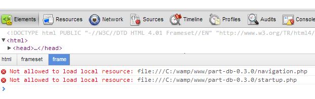

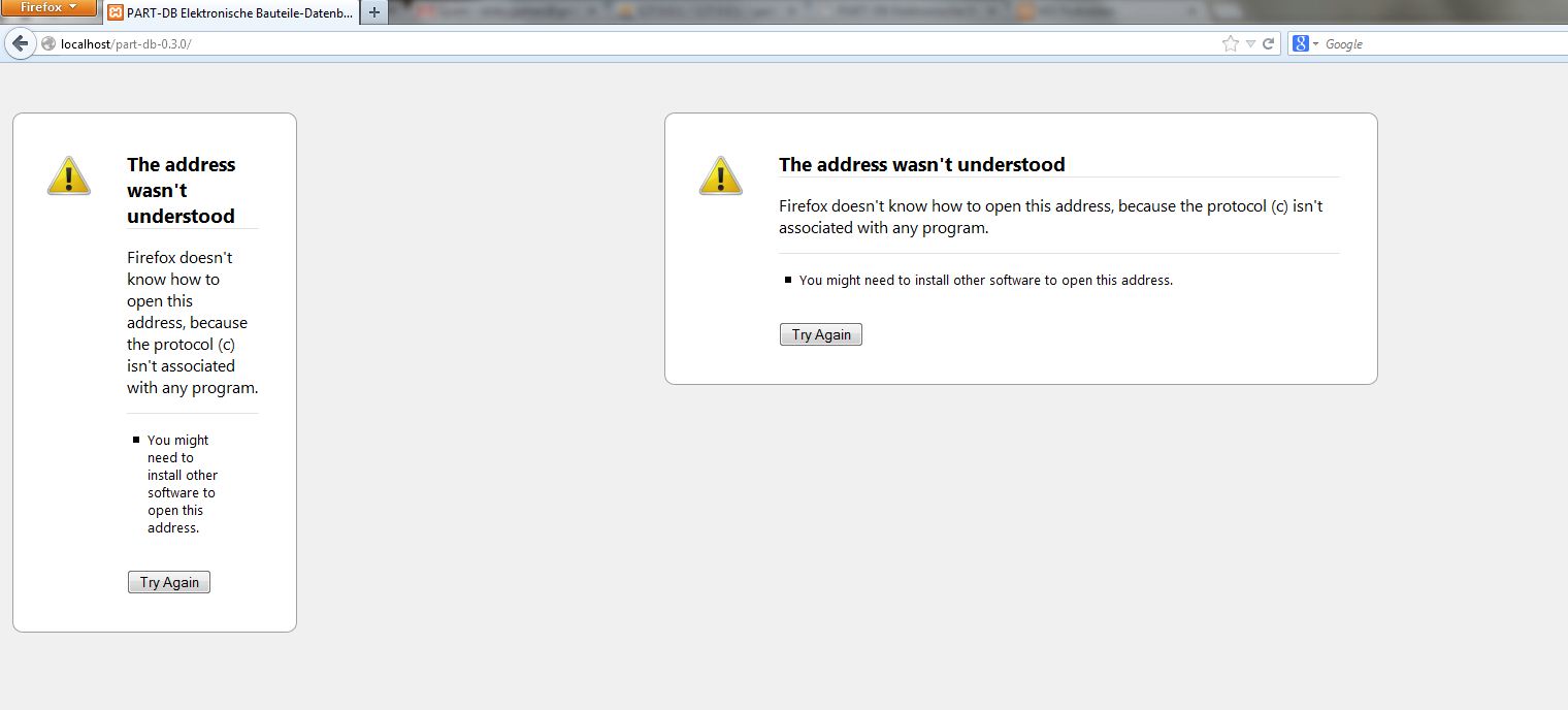

Hi ich meld mich grad noch a mal.
Ich habe das ganze mal über Wammp laufen lassen.
Selbes Resultat!
Dann habe ich das mit Fierfox ausprobiert, mit Meldung wie auf dem Bild.
Mir scheint es so als würde das Layout geladen aber kein Inhalt.

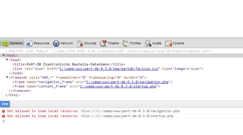

Da ich Chrome als Standard verwende,bekam ich über F12 unten eine Art
Konsole,dort sieht man auch den geladenen Inhalt, aber was mir auffiel
das die (/) bei den links einmal / und dann \ sind.
Ob da nun relevant ist weis ich grad nicht.
Zumindest betreffen die beiden Fehler, genau diese Zeilen.
Was mir der bzw die was im Grunde ein und das selbe ist,glaub ich
mal,sagt ist das es lokal nicht erlaubt sei. Ok steht ja da. Aber wie
Ändern?
Ah ok wenn ich über die Konsole den Pfad Änder also von
C:\wamp\www\part-db-0.3.0/startup.php in startup.php also nur die php
datei angebe,
zeigt er mir alles an.
Nur wo sind diese angegeben? da sie beim erneuten laden wieder so sind
wie vorher.
Es sind da aber noch weitere Probs aber dazu komme ich Später wenn alles
läuft.
das Problem sein dürfte. Die Definition der Basisverzeichnisse ist unter
Linux richtig. Vielleicht macht da Wamp Probleme. Mangels letzterem kann
ich da nicht viel dazu sagen.

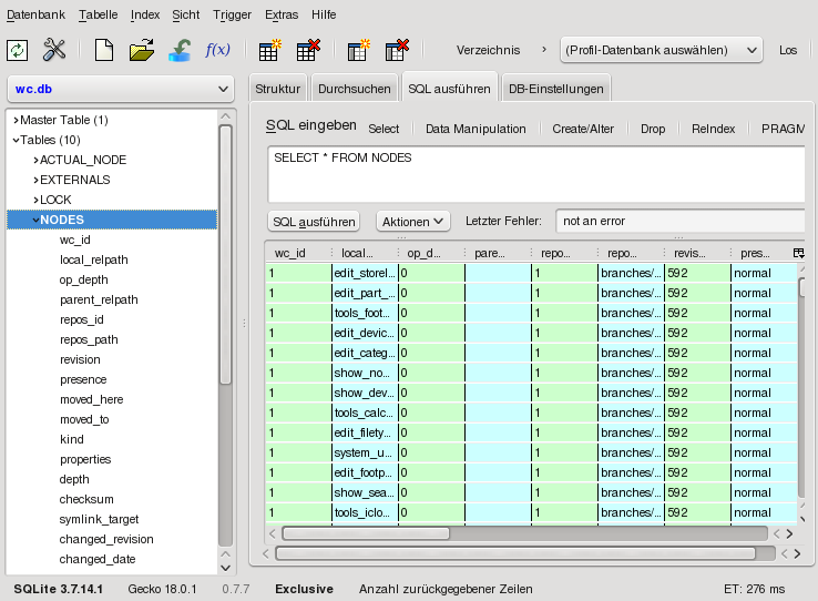

Ein Glück hatte ich erst vor kurzem das Firefox-Addon SQLite-Manager
installiert ;-) Folgendes habe ich gefunden: Die wc.db enthält in der
Tabelle eine Spalte 'revision', in der die gewünschte Information
gespeichert ist.

Ich glaube, jetzt habe ich den Fehler aber gefunden. Versuch mal das
hier:
So zeigt er mir das
Urban B. schrieb:> Ich glaube, jetzt habe ich den Fehler aber gefunden. Versuch mal das> hier:define('BASE', dirname(_FILE_));> define('DOCUMENT_ROOT', rtrim($_SERVER['DOCUMENT_ROOT'], '/\ '));> define('BASE_RELATIVE', str_replace(DOCUMENT_ROOT, '',
BASE.DIRECTORY_SEPARATOR));
So zeigt er mir das damit.
Bei mir läuft das wenn ich folgende Zeilen eingebe:
define('DOCUMENT_ROOT', rtrim($_SERVER['DOCUMENT_ROOT'], '/'));
define('BASE_RELATIVE', '');
Damit werden sogar die Kommentare Grau ( /\ ),
so rum bleiben sie normal ( \/ )
Es legt definitiv an diese Zeile:
Wenn ich diese Auskommentiere und die
define('BASE_RELATIVE', str_replace(DOCUMENT_ROOT, '', verwende geht
nichts.
Die Zeile mit \/ bei dir ist's andersrum Funktioniert bei mir, /\ so rum
jedoch nicht.
Also schließe ich diese aus.
Da geb ich dir recht das verwirrt einen, mal so rum und mal so hmm.
Wofür ist die Zeile: define('BASE_RELATIVE', ''); denn zuständig bzw wo
oder was greift denn darauf zu?

Jetzt fehlt das Leerzeichen von '/\ ', dann wirkt der Backslash als
Steuerzeichen oder wie man das nennt. Besser wären eigentlich zwei
Backslashes hintereinander. Aber ich habe noch ein anderes Problem
bemerkt, jetzt sieht es so aus:
Wenn das immer noch nicht funktioniert, dann setz BASE_RELATIVE mal von
Hand. Welche dieser beiden Varianten funktioniert?
define('BASE_RELATIVE', '/part-db-0.3.0/');
define('BASE_RELATIVE', '\part-db-0.3.0\');

Urban B. schrieb:> Jetzt fehlt das Leerzeichen von '/\ ', dann wirkt der Backslash als> Steuerzeichen oder wie man das nennt. Besser wären eigentlich zwei> Backslashes hintereinander. Aber ich habe noch ein anderes Problem> bemerkt, jetzt sieht es so aus:define('BASE', dirname(_FILE_));> define('DOCUMENT_ROOT', rtrim($_SERVER['DOCUMENT_ROOT'], '/\\'));> define('BASE_RELATIVE', str_replace(str_replace('/', DIRECTORY_SEPARATOR,
DOCUMENT_ROOT), '', BASE.DIRECTORY_SEPARATOR));
Also ich hab das mal versucht, soweit läuft das.
Aber! der Ganze bereich Verwaltung / Tools ist nicht erreichbar (Not
Found
The requested URL /part-db-0.3.0/part-db-0.3.0system_config.php was not
found on this server.)
Alles andere wie Baugruppen und die Kategorien sind aufrufbar!
define('BASE_RELATIVE', '/part-db-0.3.0/'); Funktioniert komplett!,also
auch Verwaltung und co.
Bei define('BASE_RELATIVE', '\part-db-0.3.0\');bekomme ich eine Meldung,
Parse error: syntax error, unexpected T_CONSTANT_ENCAPSED_STRING in
C:\wamp\www\part-db-0.3.0\start_session.php on line 83
Demnach wird alles unterhalb der Zeile ausgegraut,quasi Grauer Text!
Habe die laufende start_session.php mit denen genannten Änderungen mal
angehängt.
Marco tom Suden schrieb:> define('BASE_RELATIVE', '/part-db-0.3.0/'); Funktioniert komplett!,also> auch Verwaltung und co.
OK damit weiss ich jetzt dass Windows da auch Slashes haben will, und
nicht Backslashes. Ich habe die start_session.php nochmals angepasst,
jetzt müsste es eigentlich für Linux und Windows korrekt funktionieren.
Die neue Version ist schon im SVN, einfach schnell updaten lassen.
